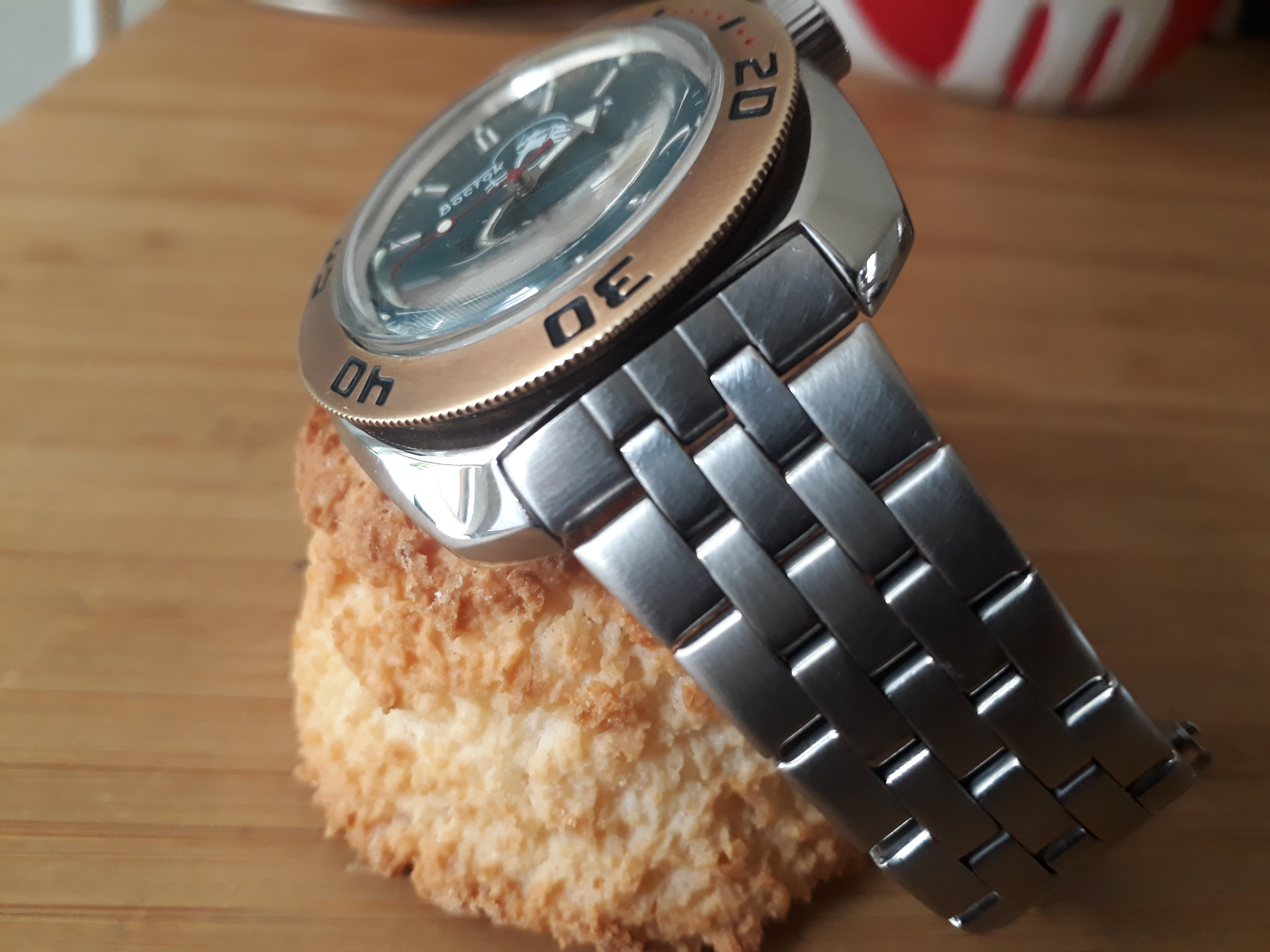

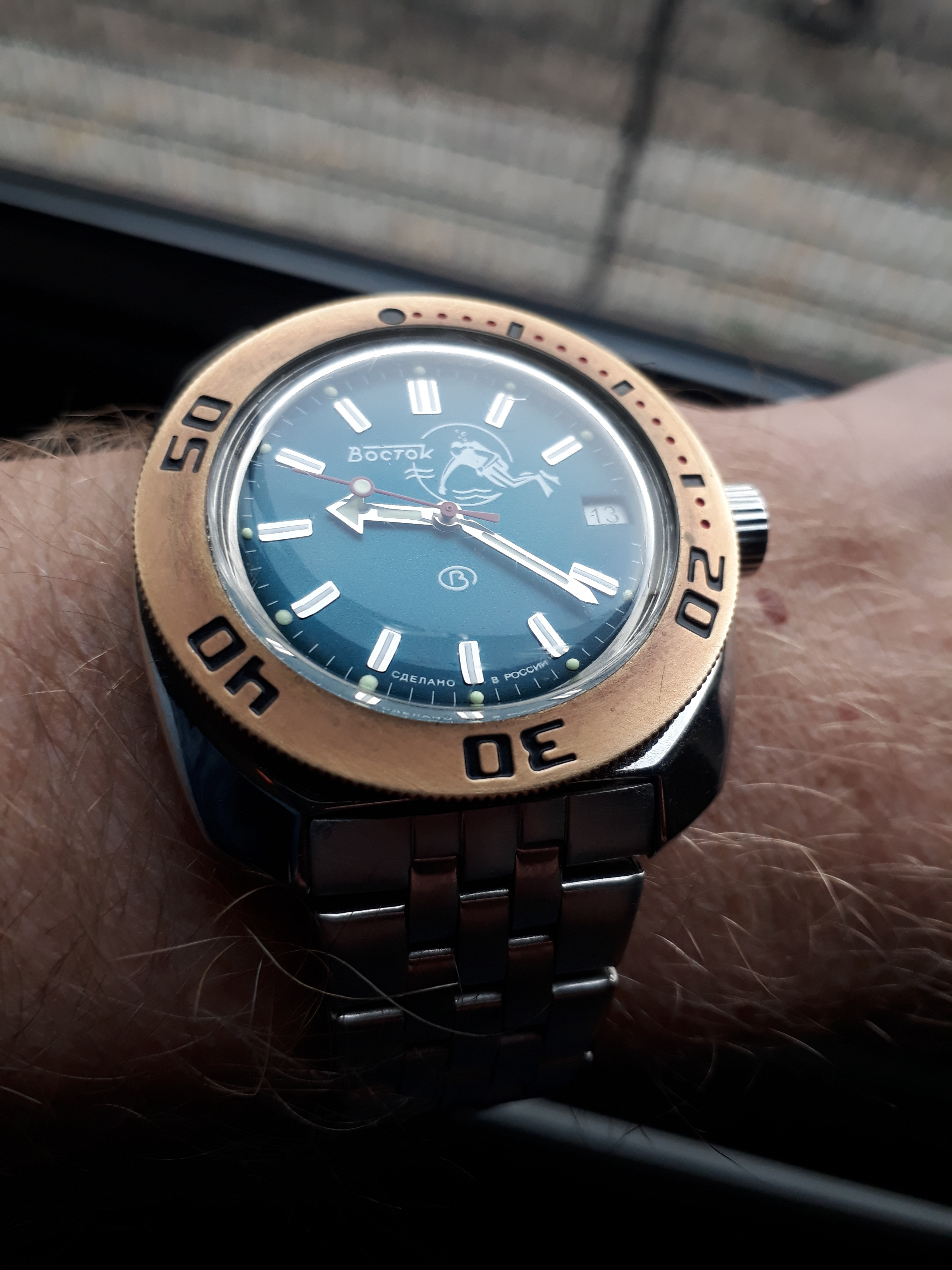

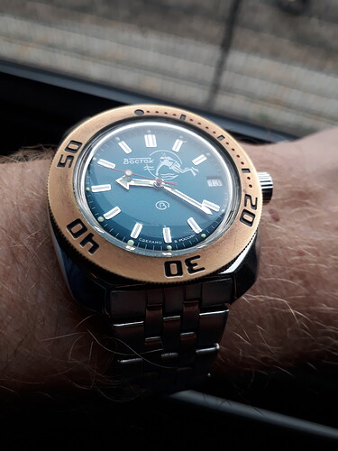

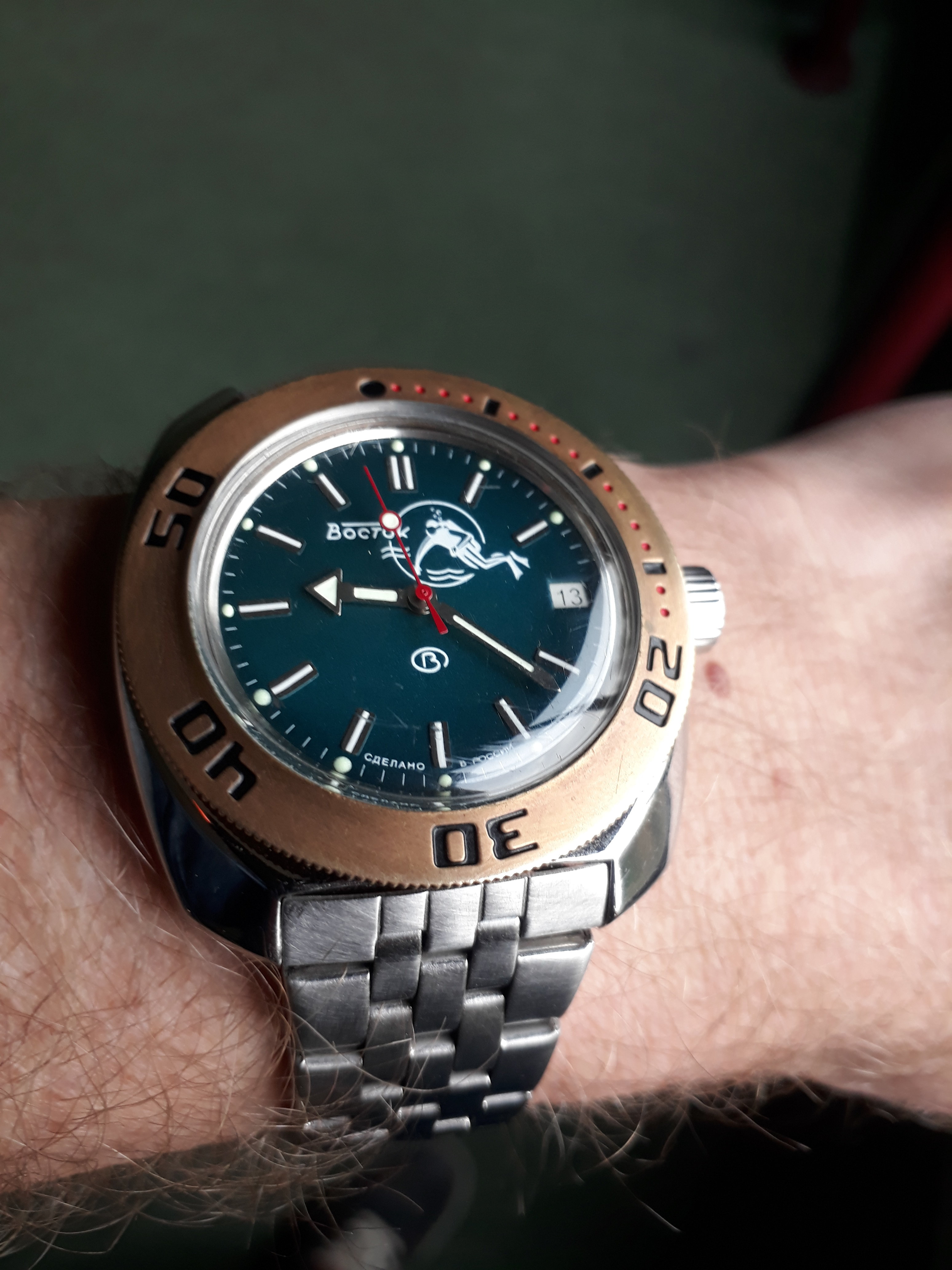

Ik heb laatst een combi gemaakt van nr 2 en 3

Die is ook wel heel erg nice! Goed gelukt!
