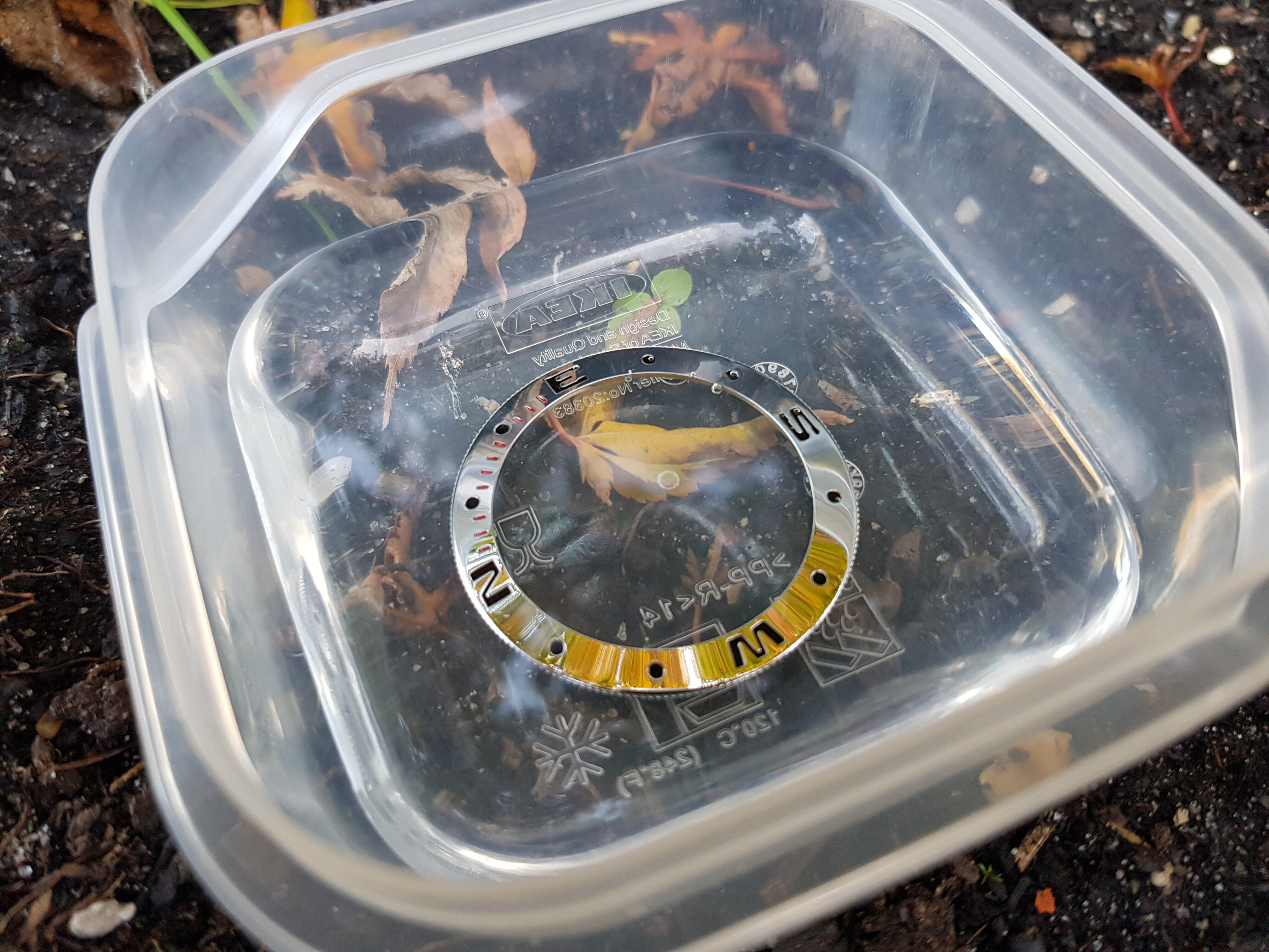

Vond het topic van Dao ondertussen die liet hem boven ammoniak hangen. Vraag me alleen af hoe lang!
Met dat soort dingen is het altijd experimenteren.
Heb er ooit één met zoutzuur behandeld. Geen idee meer hoe lang.
Zolang het geen high carbon steel is kan je het niet blauw krijgen met een vlam.

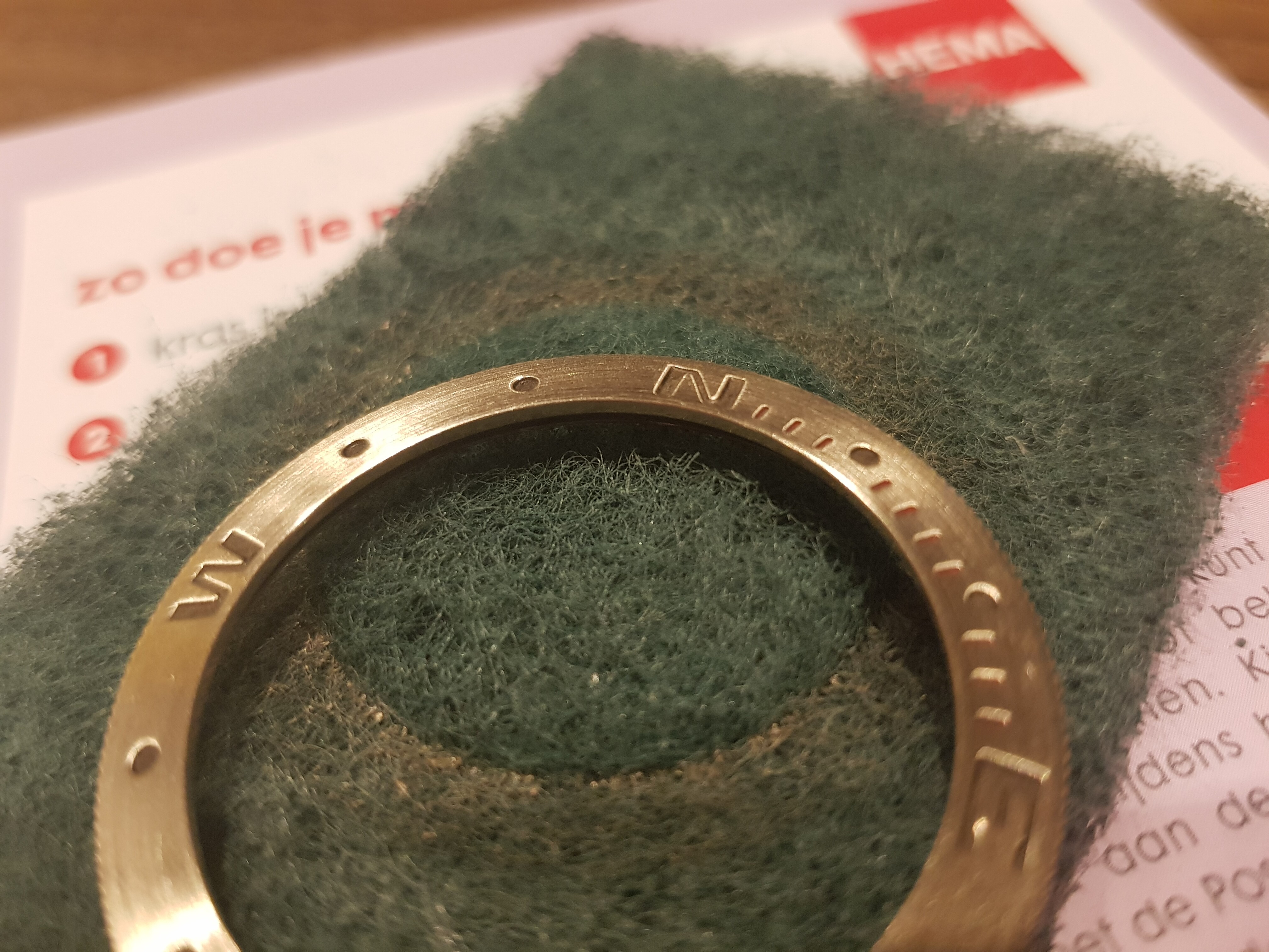

Het ging om een messing bezel die ontchroomt was en die Dao boven ammoniak hing om hem een blauwe kleur te geven!
Ik vond het resultaat prachtig en wil nu zelf eens aan de slag met zoutzuur en ammoniak. Alleen heb ik geen idee welk zoutzuur (%) of hoe lang daarna boven ammoniak te hangen!
Als ik jou was zou ik hem gewoon even een berichtje sturen. Er zijn flink wat variabelen waarop je de mist in kan gaan en het is niet alsof je gemakkelijk aan messing bezels kan komen
De ring kaal schuren op een draaibank.
Volgens Google moet je de ring goed ontvetten. Boven de azijn hangen en besprinkelen met zout, container afsluiten en om de zoveel uur checken naar de progressie.

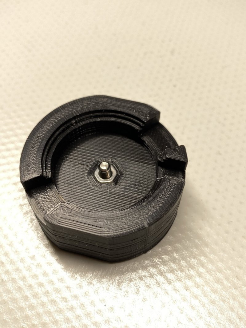

Deze movement holder is onderweg. Ik had er toch eentje nodig en zo is meteen het probeem met het ondersteunen van het palletje onderaan de as van de secondenas in een 2414 van de baan. Bovendien past er ook een 2416 automaat in waarop de uurwerkhouder nog gemonteerd is. Handig om schroeven waarmee de wijzerplaat vastzit los te maken door de voorziene uitsparingen en om de wijzers te plaatsen.
Enfin me happy
Goed besluit Yoeri.
Veel professioneler dan je vinger gebruiken.

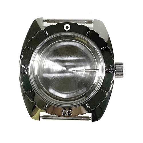

Ik vraag me nl af of je ook handwinders in kasten voor automaten kan zetten bv een 2414 in een 170 kast en of je omgekeerd een automaat Bv 2416 in een 431 kast kwijt kan. waarschijnlijk heb je dan andere caliberhouders nodig of niet?
Passen alle wijzerplaten trouwens op alle calibers?
Volgens mij past alles voor de 2414, 2415 en 2416 op elkaar. Let wel op met de deksels, voor de 2415 en 2416 heb je een diepere deksel nodig dan voor de 2414 omdat je de rotor kwijt moet
dus een 2416 met rotor zou kunnen passen in een 431 komandirskie kast mits je een dieper deksel plaatst?
De 431 kasten gebruiken een andere maat deksel dan de Amphibia kasten, ik weet niet of er voor de 431 diepe deksels gemaakt worden maar ik dacht van niet. Er zal voor de 431 kast dan ook wel een andere movement ring gebruikt worden. Dingen als wijzers, kronen, wijzerplaten e.d. kunnen wel uitgewisseld worden

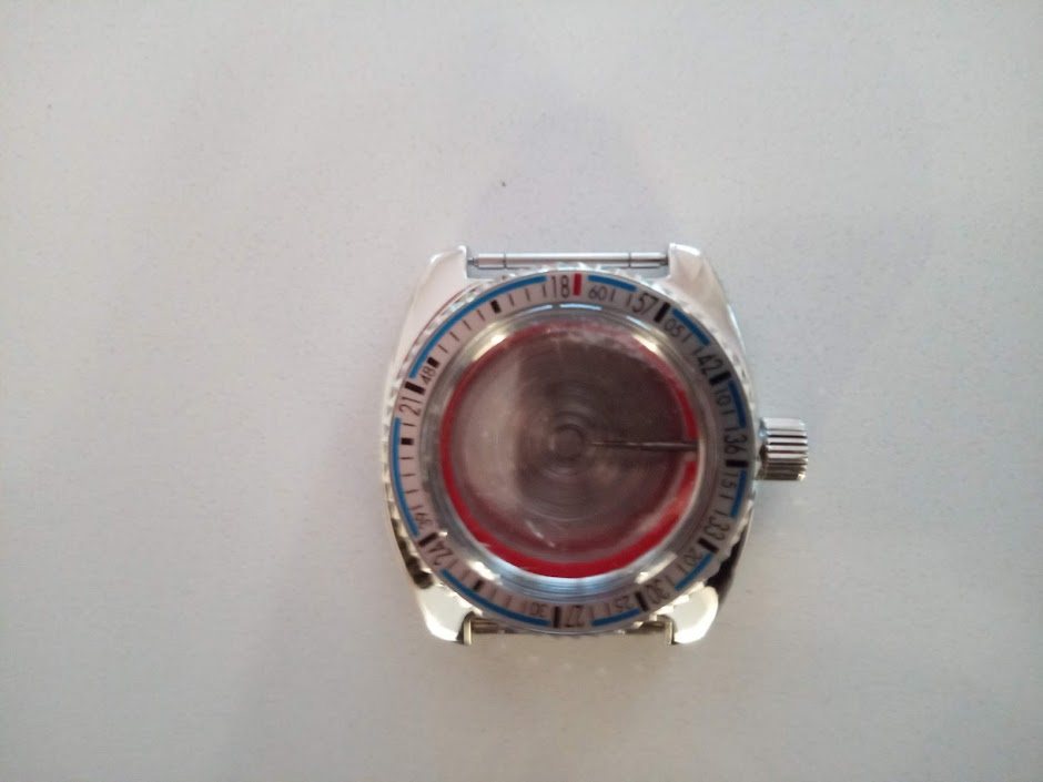

Begonnen aan een eerste Vostok projectje

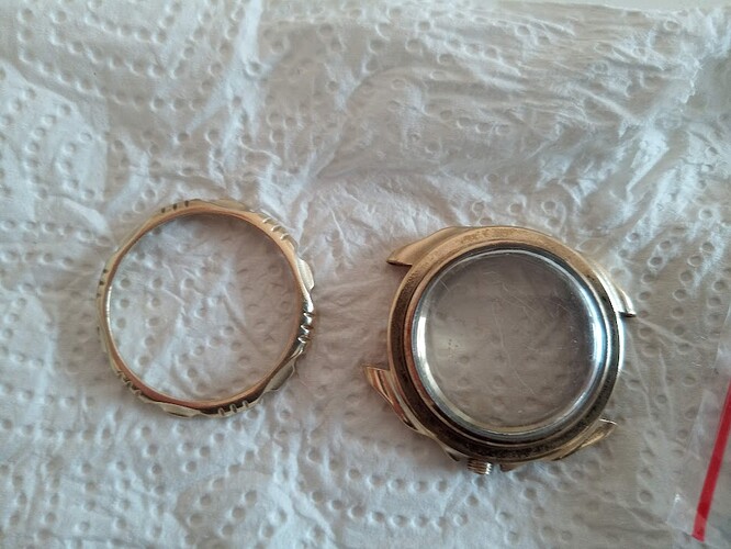

Kast overgenomen van een duits Uhrforum lid. Hij was al ontchromed maar helaas ook verouderd met Gun Metal. Paar uurtjes schuren met chroompolisch en het resultaat mag er zijn.
Nu op zoek naar een leuke wijerplaat, 2409 of 2414 movement en wijzers.

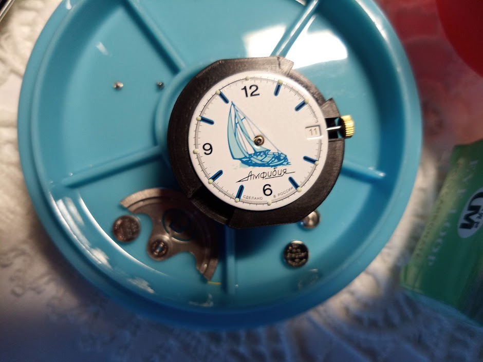

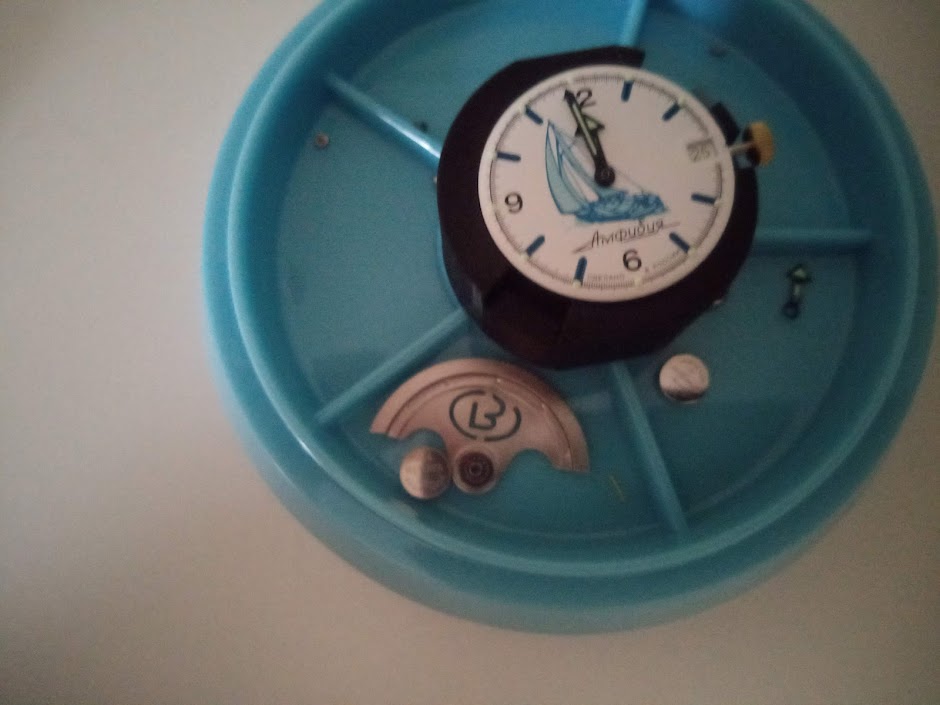

Vandaag deel 2, zetten van de wijzerplaat op het 2416 movement
wat zijn die schroefjes om de plaat vast te zetten toch klein!!!
Morgen uurwijzer plaatsen!

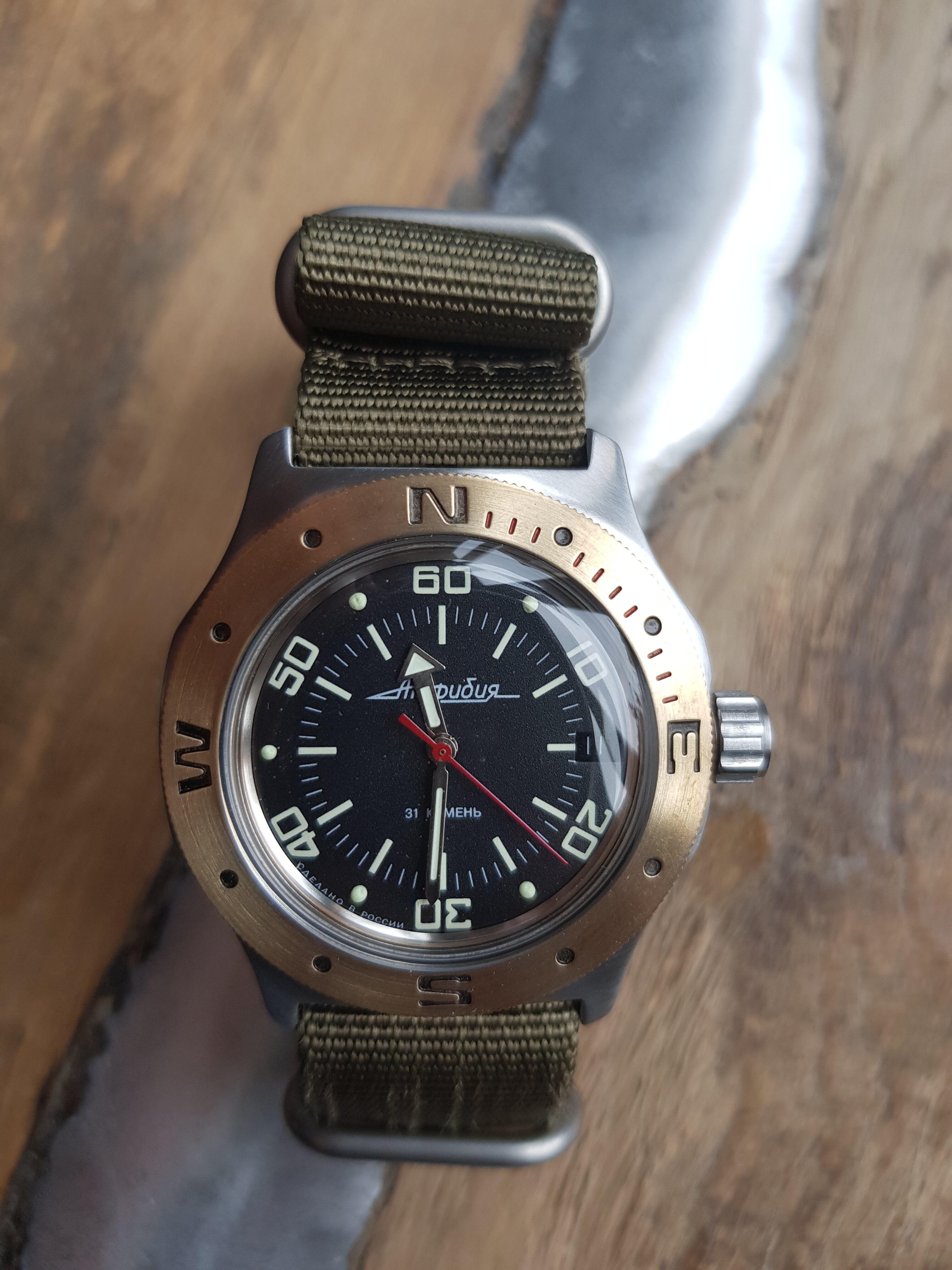

Amphibia van Vostok24 binnen gekomen. Levering duurde erg lang maar uiteindelijk geen importkosten hoeven te betalen en is het horloge in goede staat aangekomen. Over het algemeen dus een prima ervaring alleen dien je wel wat geduld te hebben.
