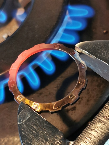

Als je een oude insert hebt liggen zou je kunnen proberen om hem boven een vlam te verwarmen en zien wat dat doet.
Met stalen bezels geeft dat wel effect namelijk.
Heb er helaas geen foto’s meer van maar met een tangetje de bezel boven een gaspit houden tot het verkleurd.
Dan ik een bakje met koud water leggen ( met gemalen koffie er in, de koffie brand dan een beetje in de bezel en geeft een wat donkerder kleur.

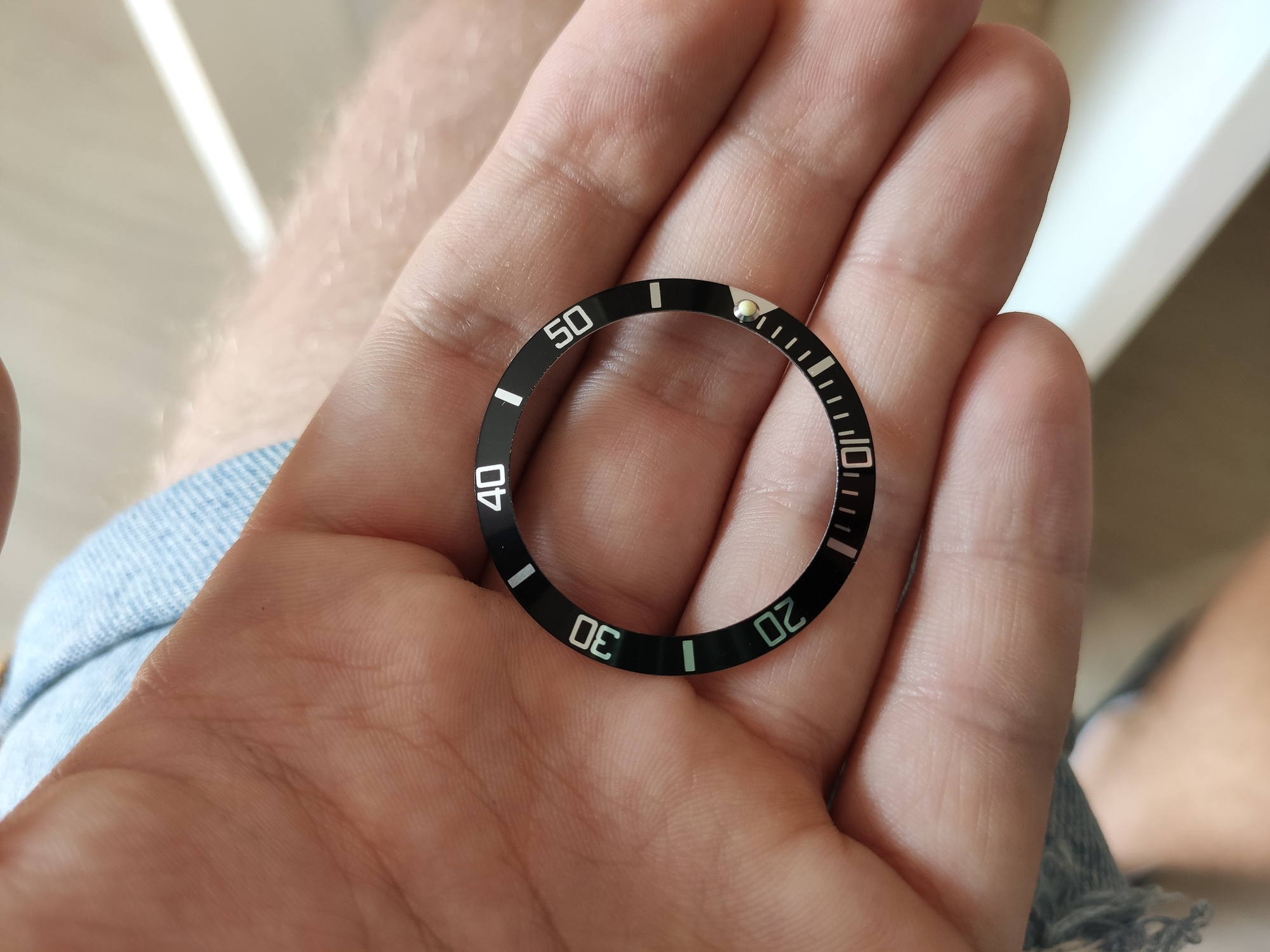

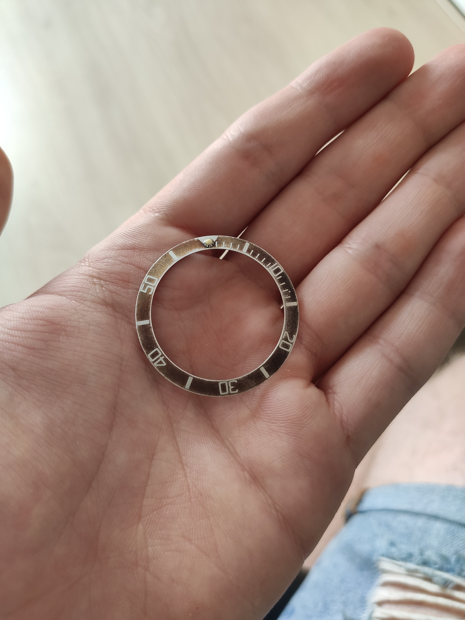

Ik heb op Ali even gezocht naar een aluminium insert, die voor 5 euries laten komen en daarop getest.
En wat waren je bevindingen?

Das wel een goede. Dan misschien alleen de kast :smirk:. Ik heb overigens de originele bezels van die vostoks nog liggen, ga ik daar eens mee prutsen met vuur
Haha doe ik 4 minuten :sunglasses:
Wel leuk hoor om een beetje mee te klooien. Je ziet mooi het metaal verkleuren na iedere sessie.
Na de eerste keer roodgloeiend te hebben gestookt kwam er een gele gloed over, na de 2e keer een beetje blauw/paars en na de 3e keer ontzettend lang was ie helemaal verneukt zoals ie er nu uitziet :blush:

Kwam er heel “koperachtig” uit ipv grijs maar het heeft wel wat! Als iemand een goeie kwaliteit bezel heeft die voor de Submariner is (maar ook op Vostok en skx past), laat het me even weten, dan kijk ik of ik een grijze kan krijgen :joy:

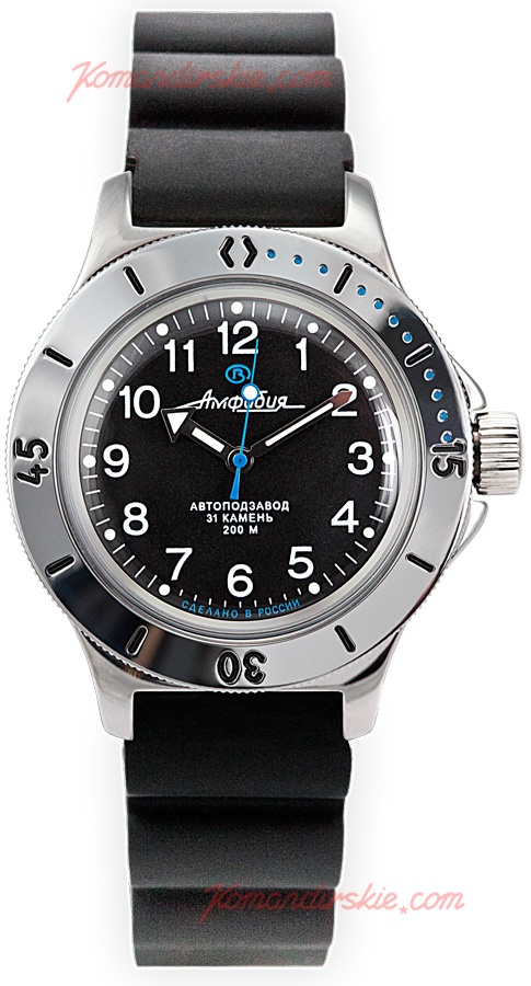

Daarnaast nog steeds zoekende naar het juiste horloge voor mn gmt master mod. Ik zat aan deze te denken:
Maar ik ben geen fan van de 18mm lug width. Iemand een andere suggestie wat een goed uitgangspunt is met 22mm lug width?
