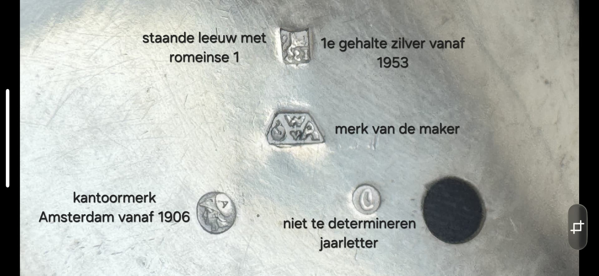

Ik zou me niet te veel richten op de gravure. De merktekens in de deksel leveren misschien wat meer op. Als ik me niet vergis werden in deze periode in Amsterdam Engelse uurwerken onder eigen naam verkocht. Als ik een beetje google zie ik vooral Engelse uurwerken die hier sterk op lijken namelijk. Daarbij staat bij deze volgens mij de gravure ‘op de kop’ in vergelijking met de andere voorbeelden die ik vind. het kan ook zomaar zijn dat de naam fictief is, bedoelt om beter te verkopen (een soort vroege ‘merknaam’). Waarom vermoed je 1685?
Omdat het een enkele wijzer is met een grof uurwerk en degene waar ik hem van gekocht had had een hele grote verzameling en op het kaartje staat circa 1685 en ik geloof dat in 1740 omstreeks meer de dubbele wijzers gebruikt werden verder ben ik nog lerend hierin en is het enkel een vermoeden want ik kan ook niets vinden met de stempels in de kast. Ik moet er bij zeggen dat dit zoeken ook nieuw voor mij is ik ben hier nog niet heel erg ervaren in :grin:
Hier nog een scherpe foto van de stempels
Dit zegt De Lens:
Hij lijkt me veel ouder dan 1900 ik zou wat betere foto’s van de stempels bijvoegen

Het andere lijkt een C. En het andere kan ik slecht ontcijferen

Ik vind namelijk dat alles er heel netjes uitziet geen deuken of stukken weg en wat ik ook erg gaaf vind is dat het lijkt dat de wijzer gesmedem is. Echter ben ik ook heel benieuwd wat de stempels zeggen want daaraan zou je toch kunnen herleiden hoe oud hij is of hoe oud de kast is en als het bij elkaar zou horen ?

De zilvermerken in de kast zijn mij een raadsel. Zie foto.
Mogelijk is de kast er veel later bijgemaakt.
Uurwerk lijkt me Engels. Een Hollands uurwerk heeft een balanskloof met 2 pootjes. Dit uurwerk heeft een Engelse kloof met 1 grote poot. Het uurwerk kan door een Amsterdamse horlogemaker geïmporteerd zijn indertijd. En onder eigen of fictieve naam verkocht.
Dankje zou dit veel effect hebben op de waarde van het horloge want het ziet er al met al wel erg netjes uit :grin: en de kast is waarschijnlijk dus veel nieuwer als het uurwerk ? Of kan deze nogsteeds uit dezelfde periode komen ?
