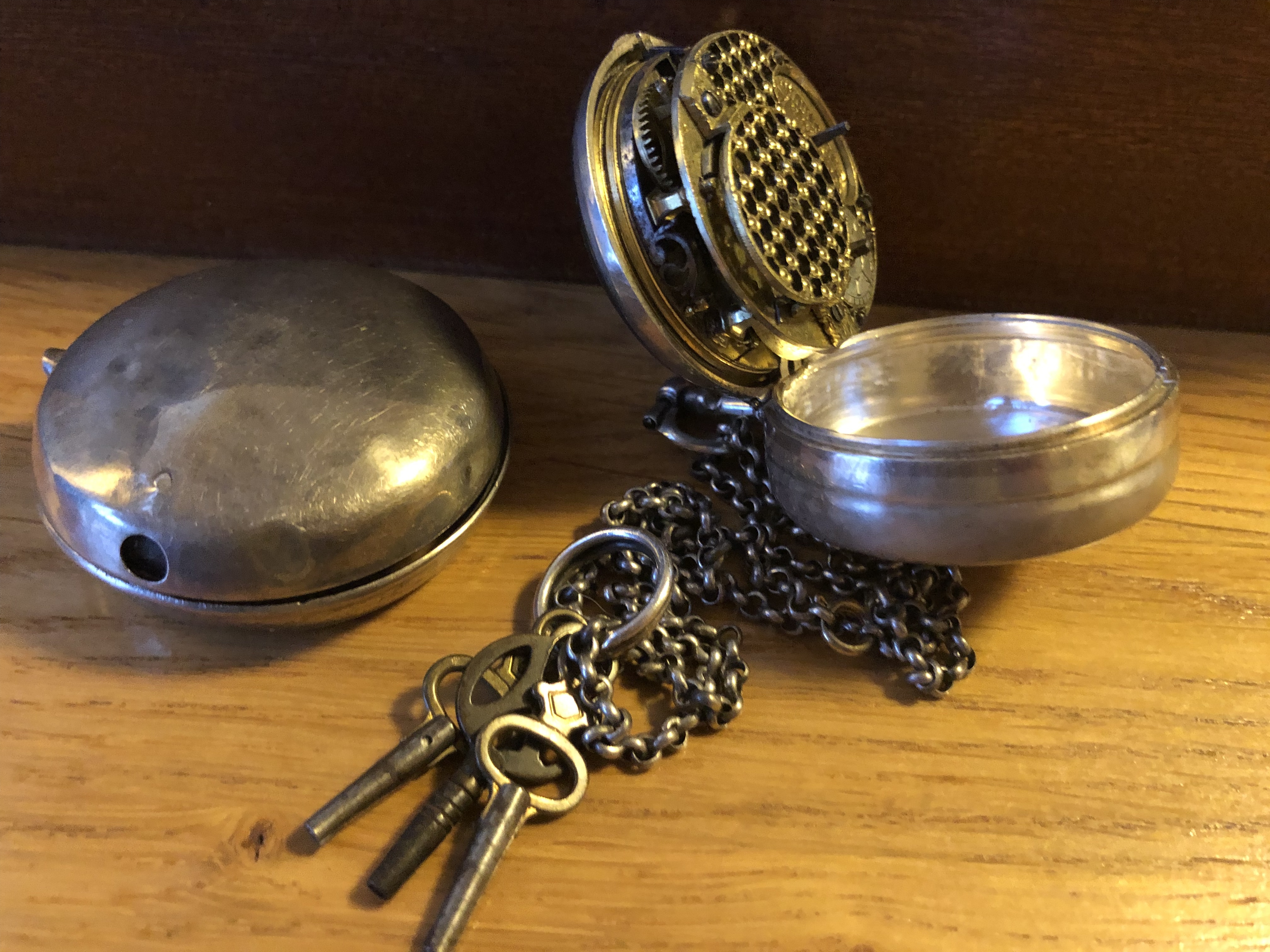

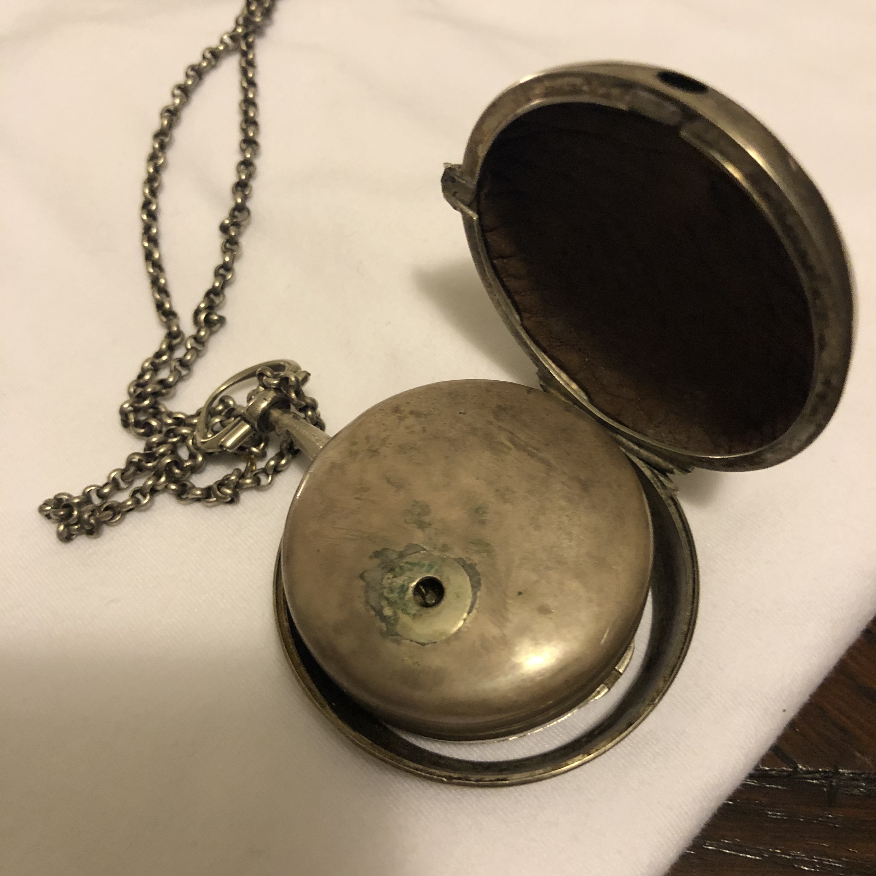

Ik heb een antiek zakhorloge ( van Eeckhout, Middelburg) in bezit en vraag me af of hier iets van waarde aan hangt, aangezien ik heb begrepen dat desbetreffende maker een bekend horlogemaker in Middelburg betreft.
Ik zou hier graag iets meer over willen weten.

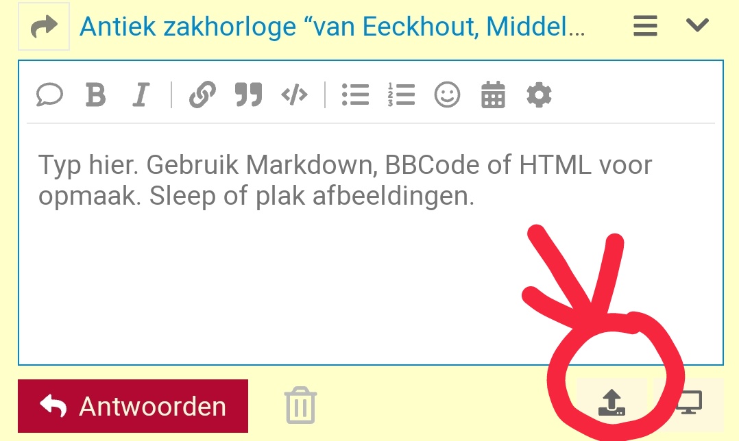

Foto’s aanwezig, maar weet niet hoe ik deze hier kan plaatsen.
Alvast bedankt!
Dank voor het berichtje.
Helaas krijg ik de foto’s niet In MIJN topic geplaatst. Zie geen wijziging en/of pijltje meer in mijn reeds geplaatst bericht/topic.
Maakt niet uit: degenen die hier wat meer over kunnen vertellen kunnen nu in ieder geval de foto’s zien.
Ik heb verder geen verstand van zakhorloges. en van heel erg veel andere zaken nog minder
Geen probleem en ieder geval bedankt voor de tip!

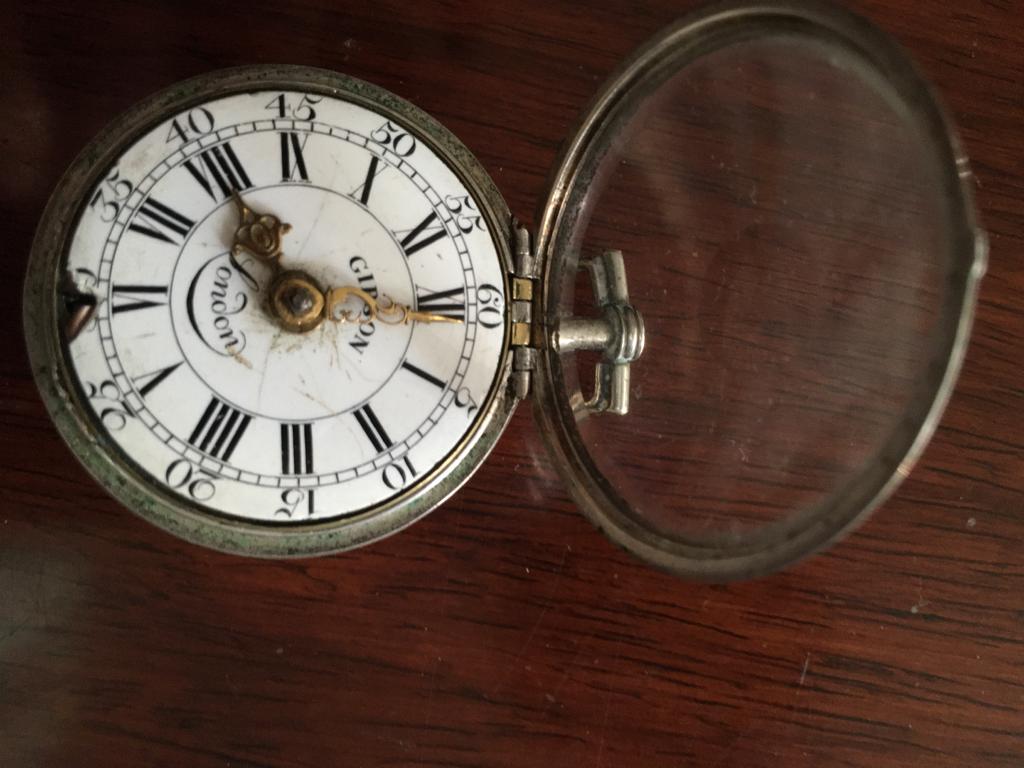

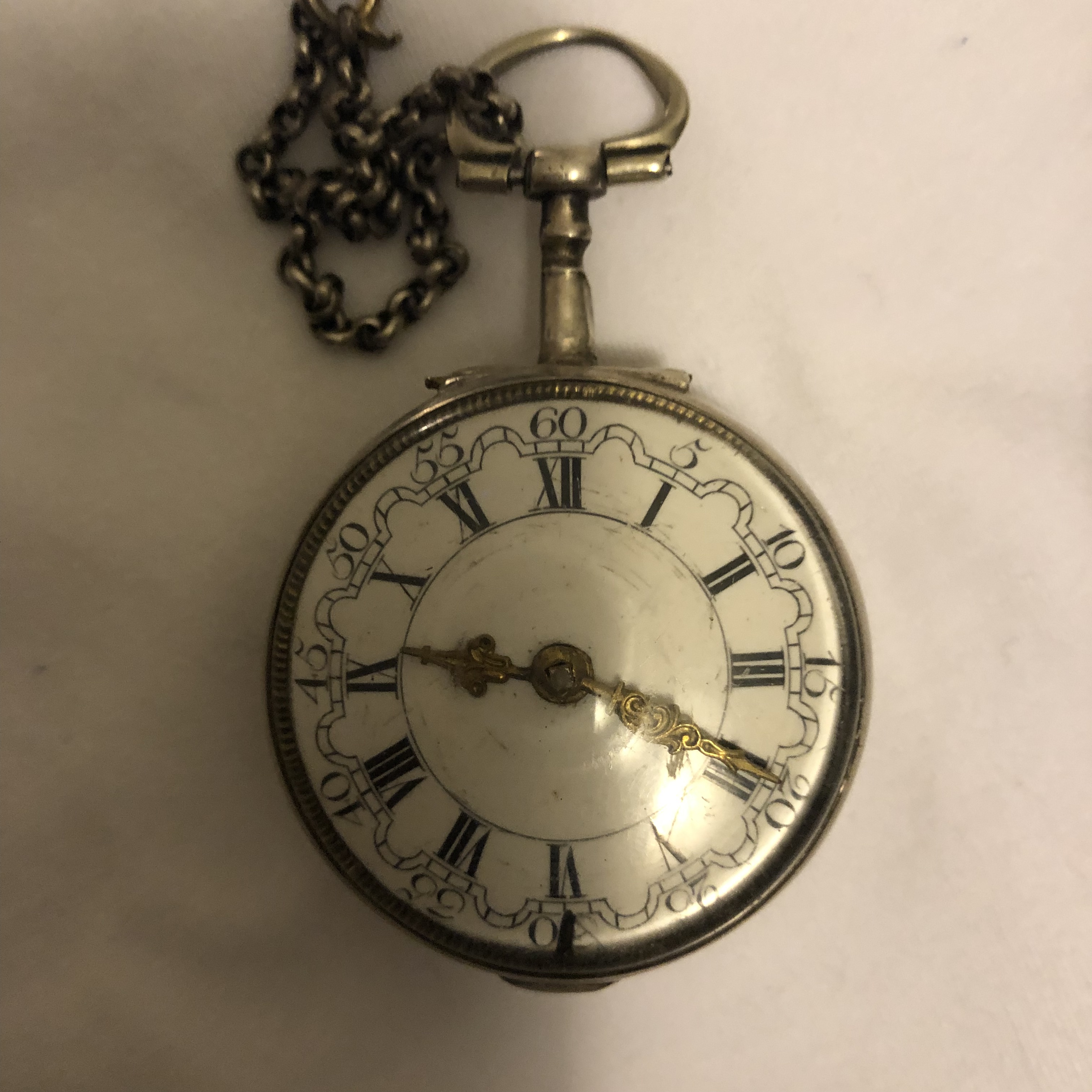

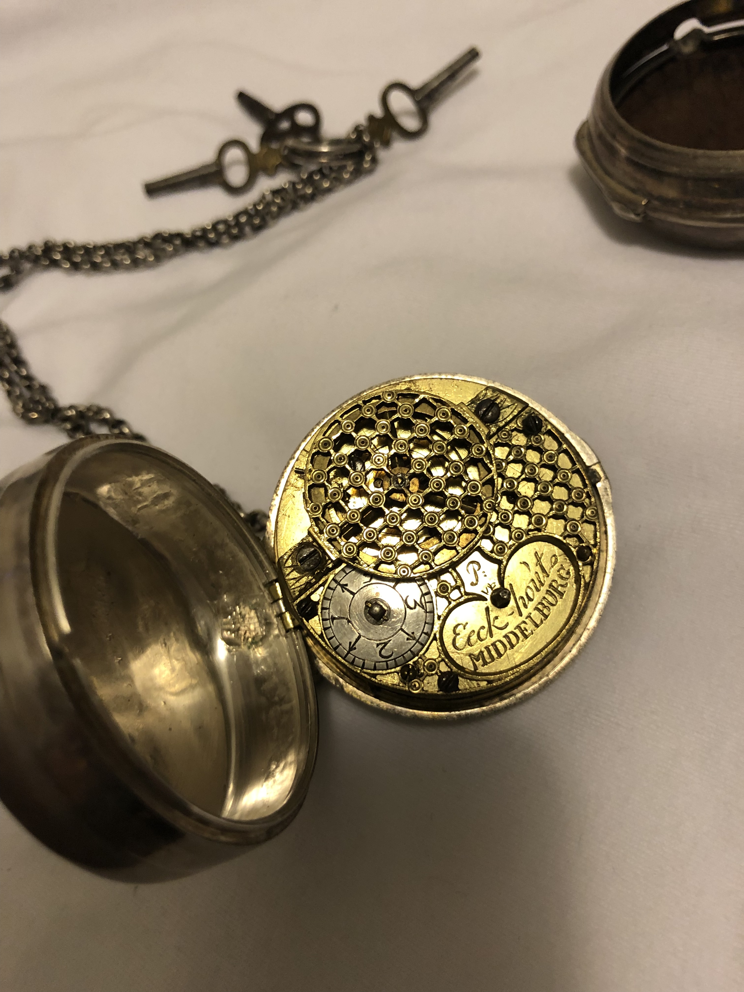

De echte experts zullen zich ongetwijfeld nog melden, maar als ik zie hoe het binnenwerk en de inscripties er uitzien en hoe dik het horloge is, zou het zo maar van vóór 1800 kunnen zijn.
Zo oud komen we ze op HF niet vaak tegen.

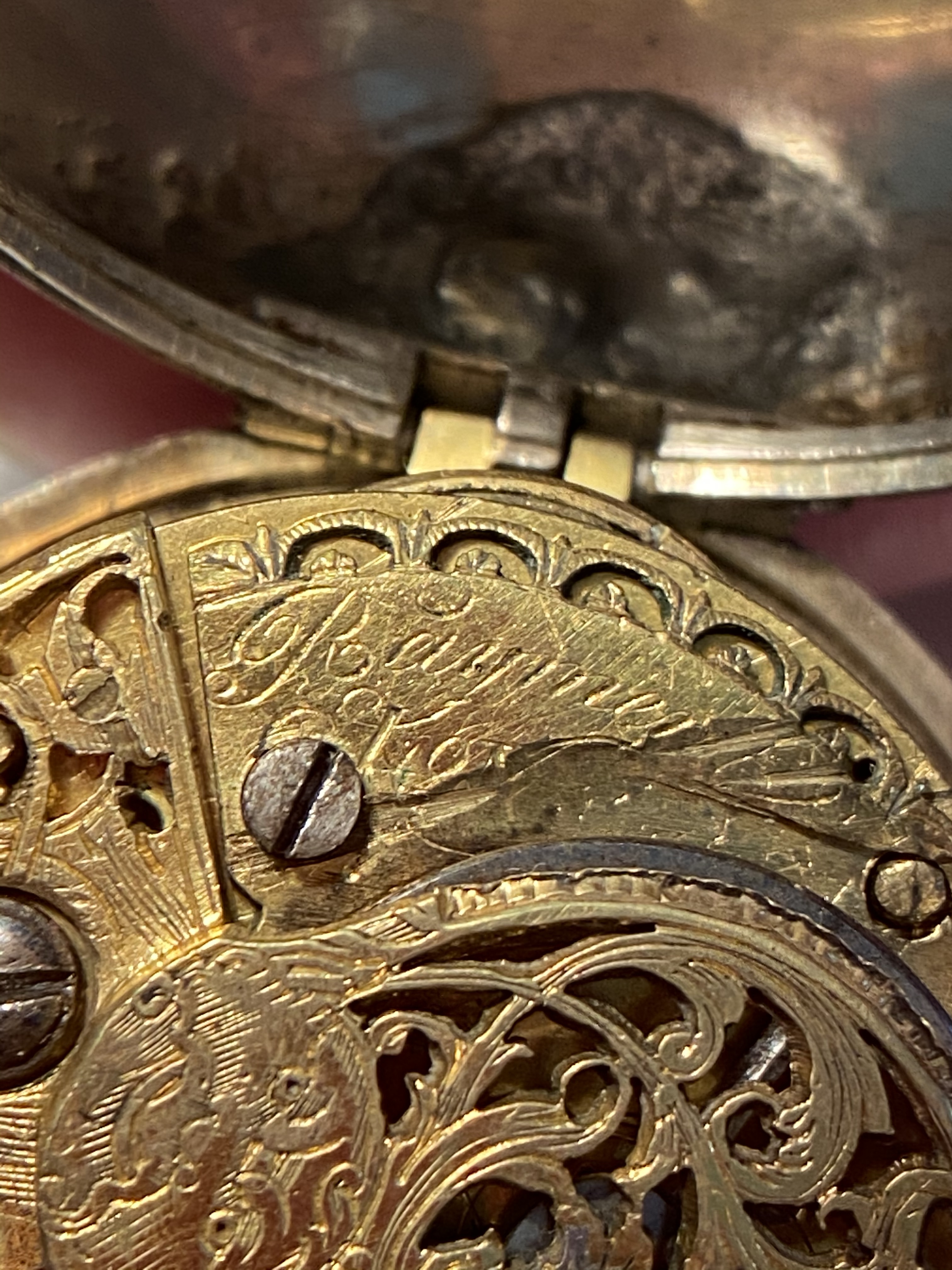

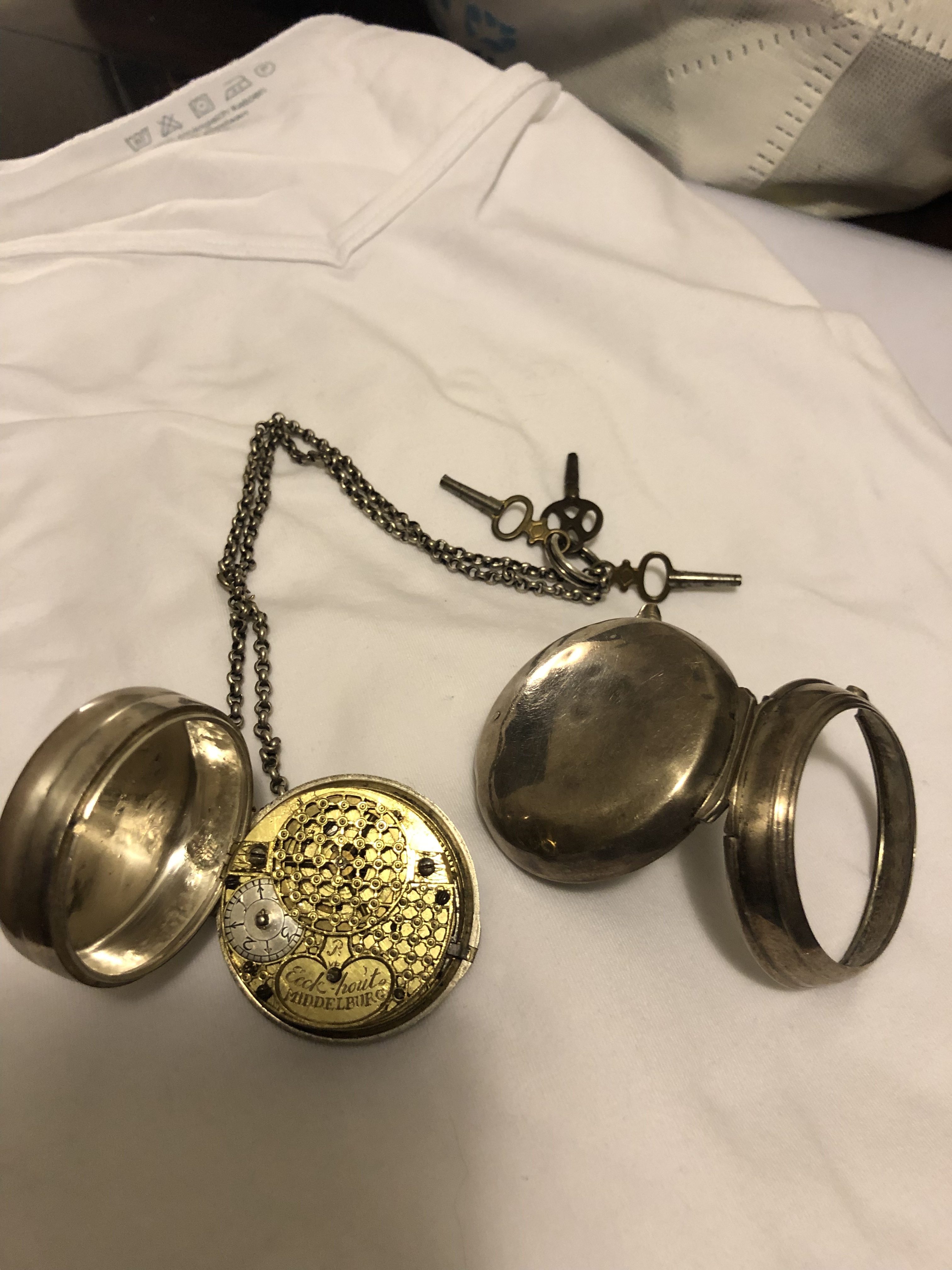

even zoeken: “Joseph van den Eeckhout, dankt zijn vermaardheid aan zijn in de jaren 1782-1787 voor Johan Adriaan [van de Perre] geconstrueerde planetarium, dat sedert 1886 eigendom is van het Zeeuwsch Genootschap en nog altijd in het Zeeuws is te zien.” Dus voor 1800 of in ieder geval rond 1800 lijkt me ook
Pareltje hoor! Erg mooie details.

Dit is erg oud, zou inderdaad van voor 1800 kunnen zijn. Van zulke oude gevallen heb ik weinig kaas gegeten dus ik ben benieuwd wat anderen er over te zeggen hebben
Vergelijkbaar type zakhorloge:
Erg mooi idd, koesteren zou ik zeggen
Ja mooi spillegang met snek,
ook “montre à coq” in het frans genoemd.

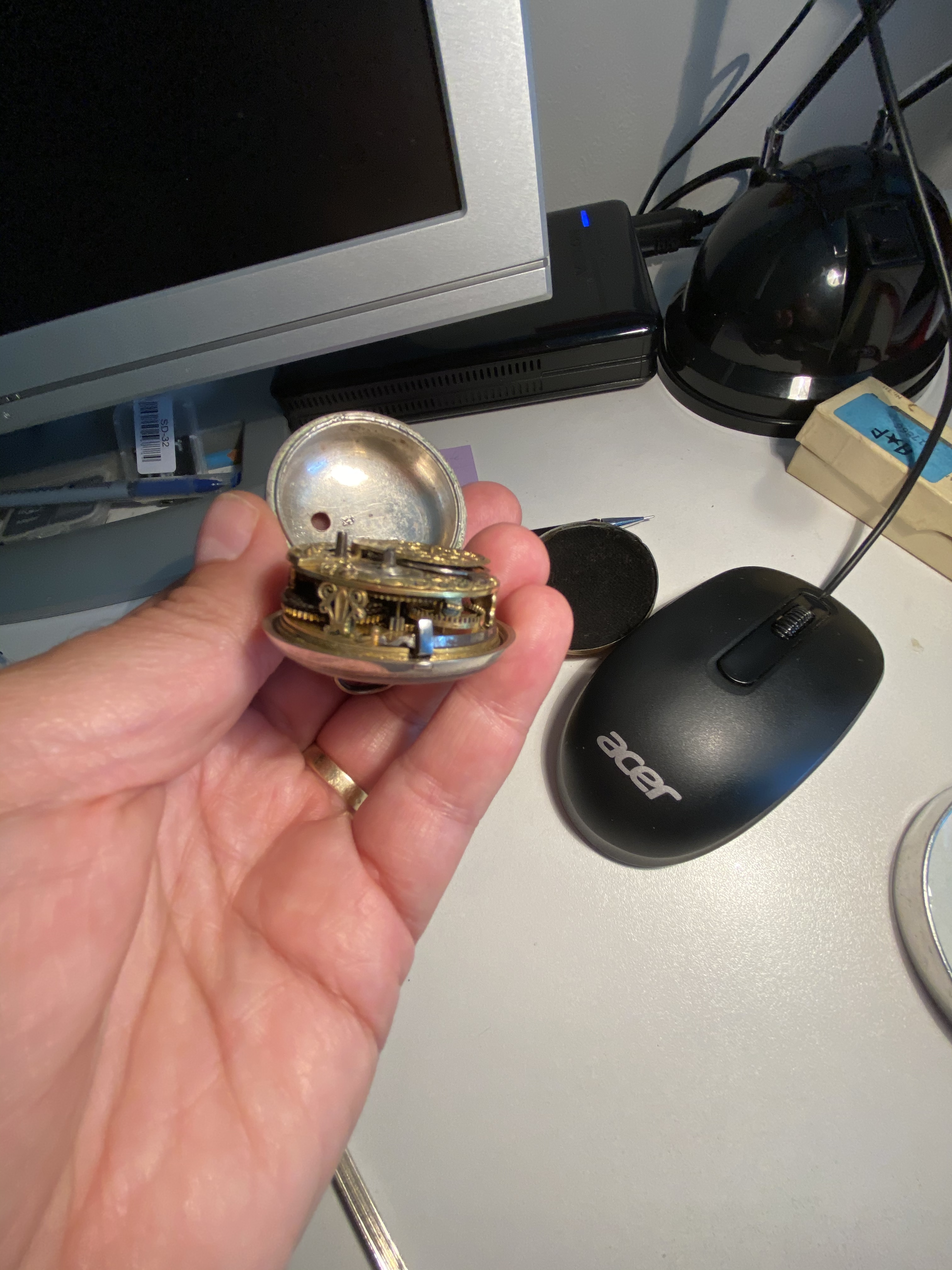

Heel voorzichtig zijn om niets te breken
Loopt hij ?

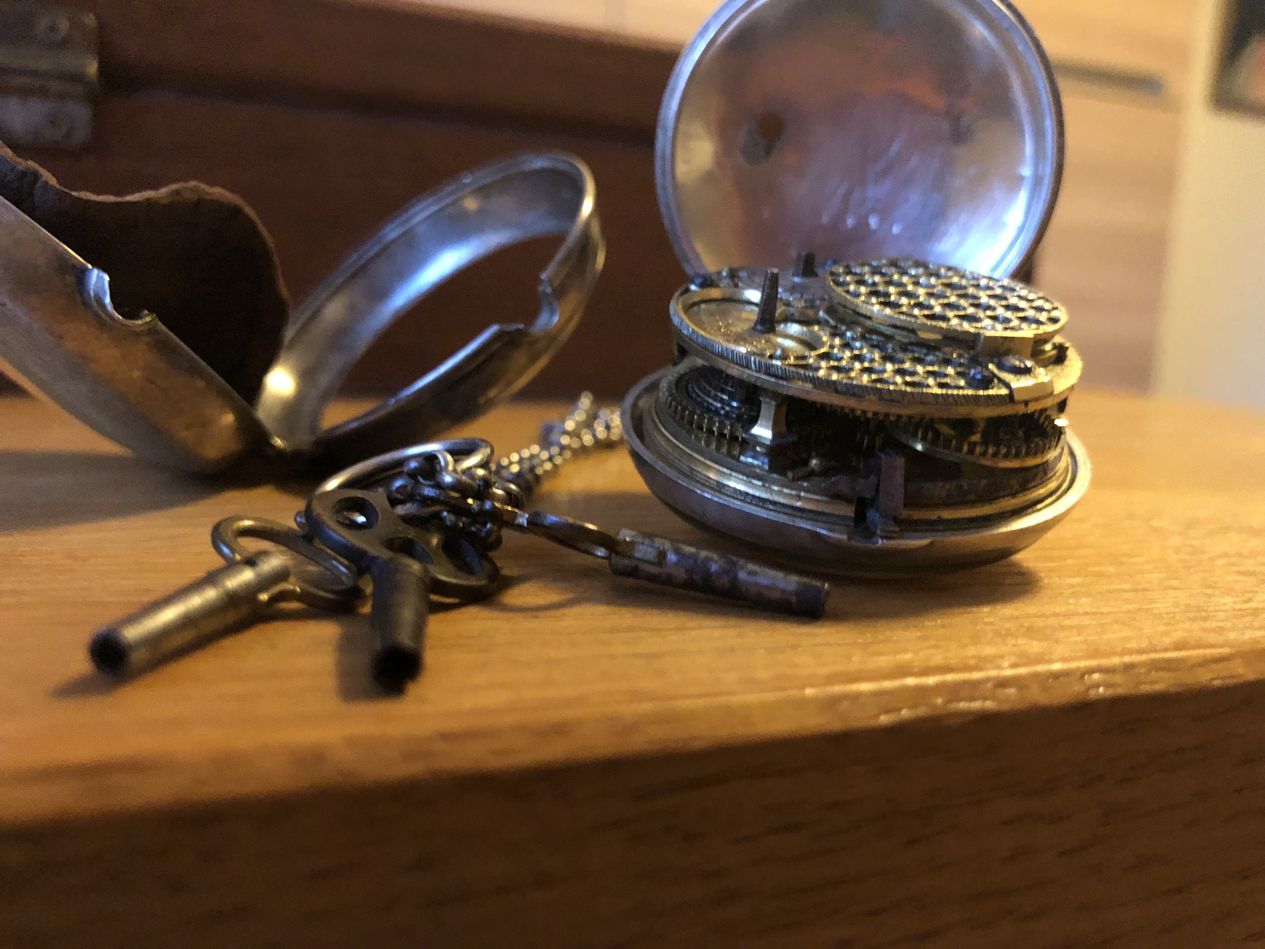

Is er iemand die mij ook kan vertellen waar de 3 toegevoegde sleuteltjes voor dienen?
Er zit ook een soort beschermleertje in de buitenkast. Dient deze alleen ter bescherming?
