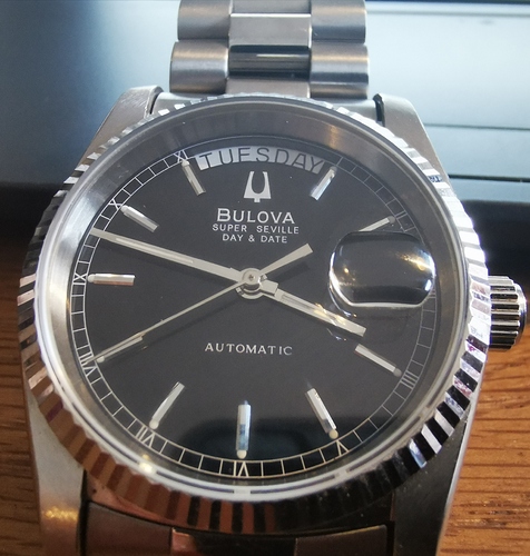

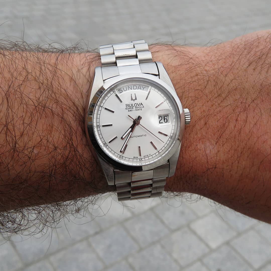

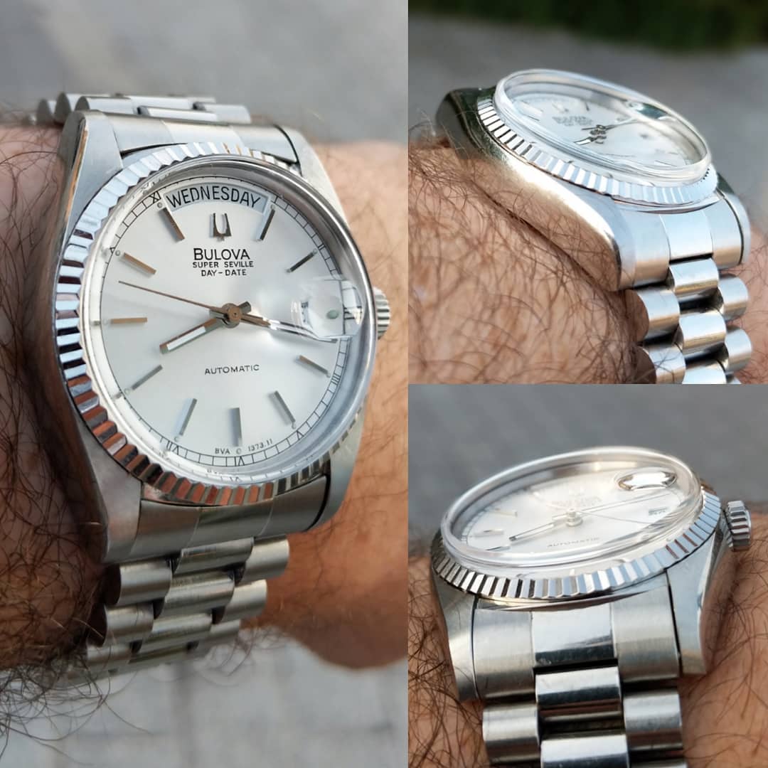

De dials met BVA onderaan zijn vaak orgineel, met - en &.
Alleen de brede wijzers zijn orgineel. De rest aftermarket ETA wijzers.
Plexi en gladde bezel zijn aftermarket, had ik er zelf op geduwd.

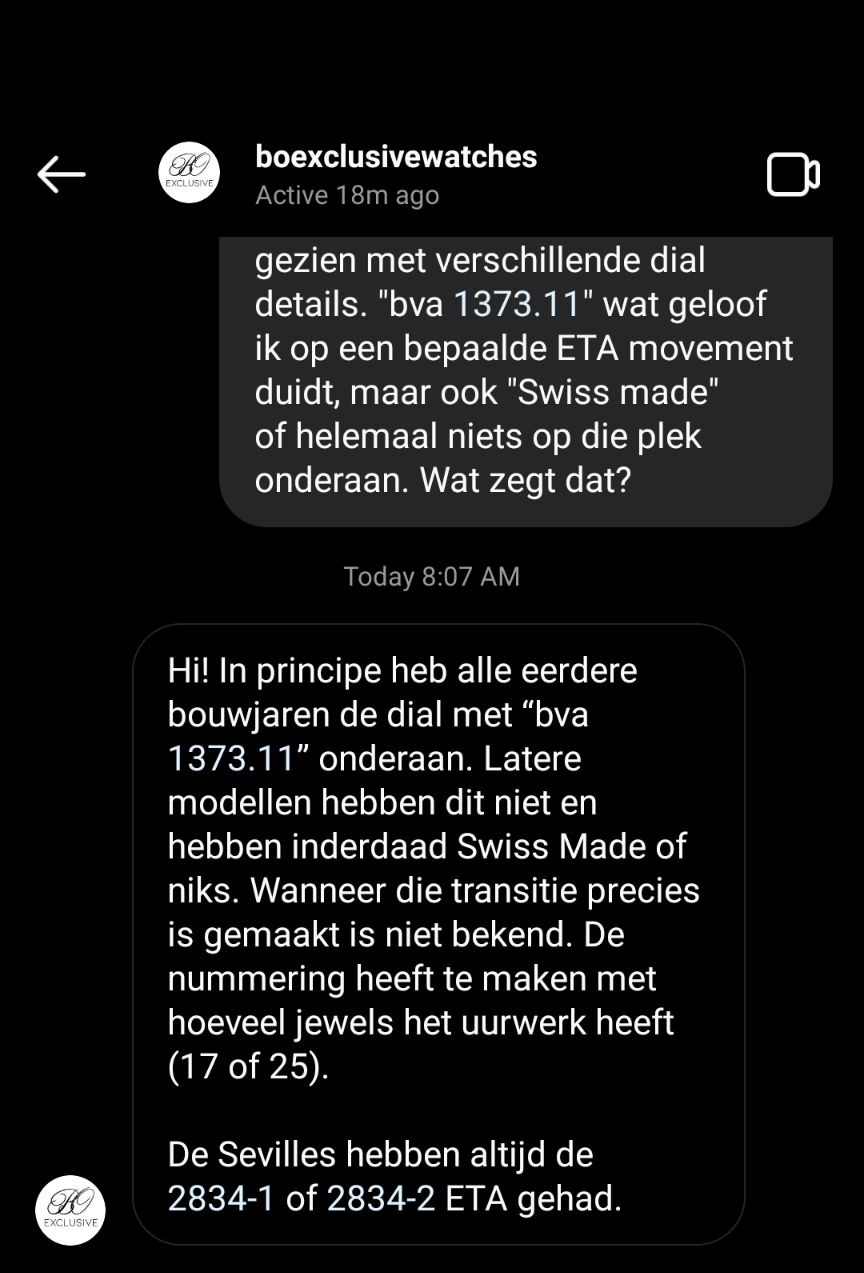

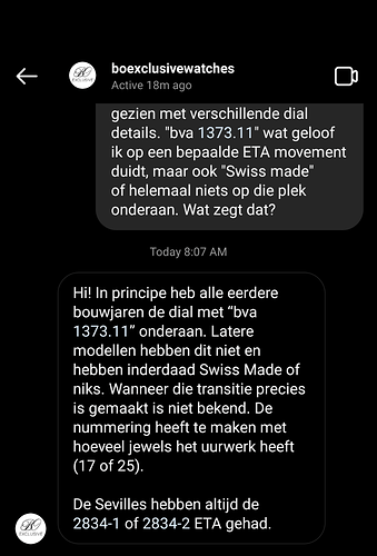

Vorige maand ook een SS gekocht via het forum. Ik had soortgelijke vragen. Mijn vraag was wat de BVA 1373.11 (of het midden hiervan) op de dial betekent. Ridiculous vertelde mij onderstaande. Veel succes met je zoektocht!

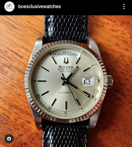

https://www.instagram.com/p/B8gh_ZAnLeG/?igshid=1xcz02qiyq1cl
Dit is volgens jou helemaal orgineel? Je weet het dus wel. :joy:
@ForgottenDecay heeft er misschien wel één voor je @LastGentlemen
Dat ziet er uit als een hot sendwitsj

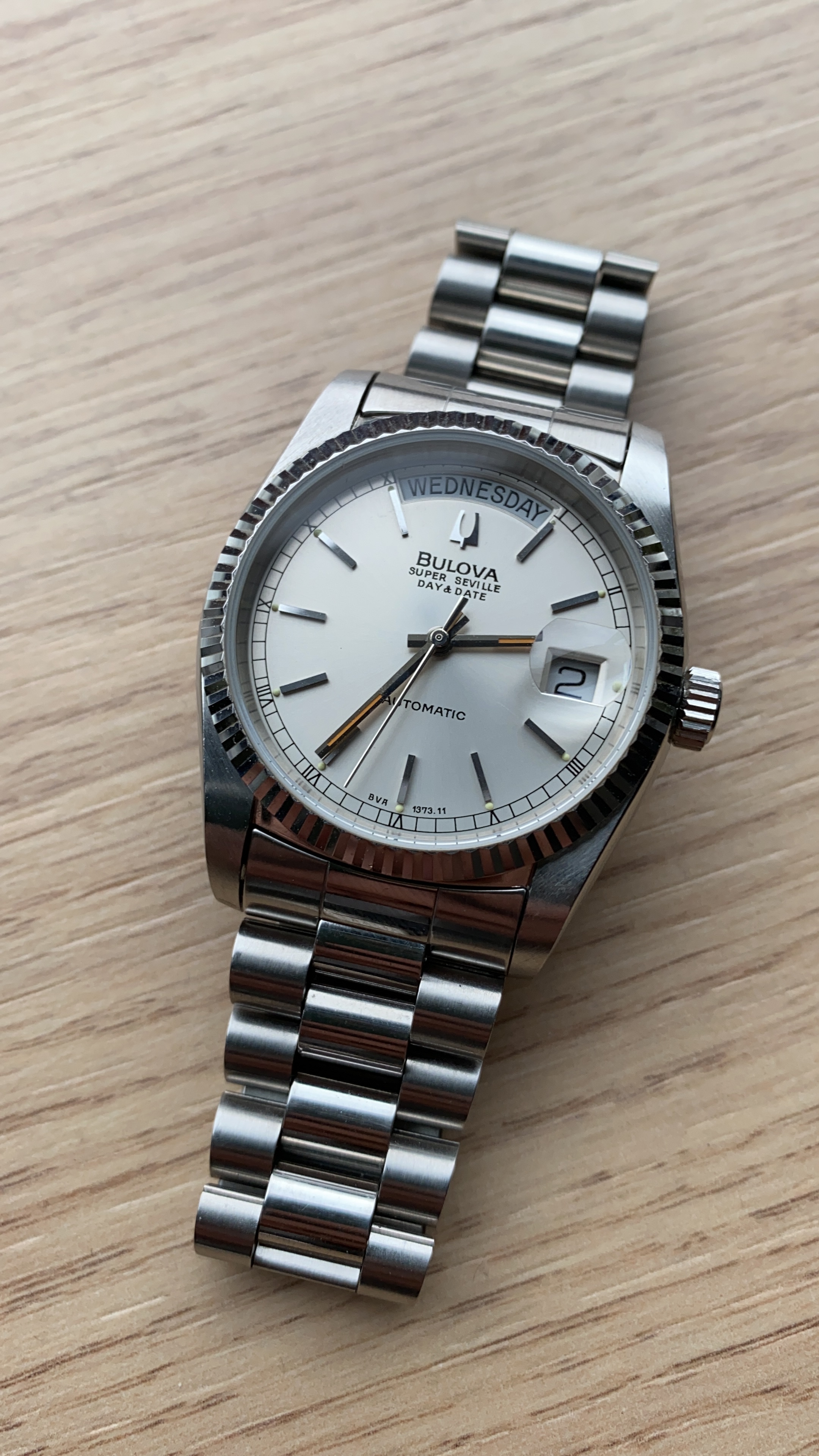

Van wat ik mij herinner is het glaasje origineel. De wijzers weet ik niet, maar leek mij waarschijnlijker dat ze een keer een relume hebben gehad.
Er staat nergens dat deze origineel is, en zo is deze ook niet verkocht. Ik voer graag een constructieve discussie en wissel kennis uit. Dit soort aanvallen slaan nergens op. Mocht je je bron/ervaring over de wijzers willen delen, hoor ik dat graag.
Welles.
Je flaneert hier met je kennis en je verkoopt niet-kloppende modellen terwijl je het weet. Dat is funky. #unfollow.
