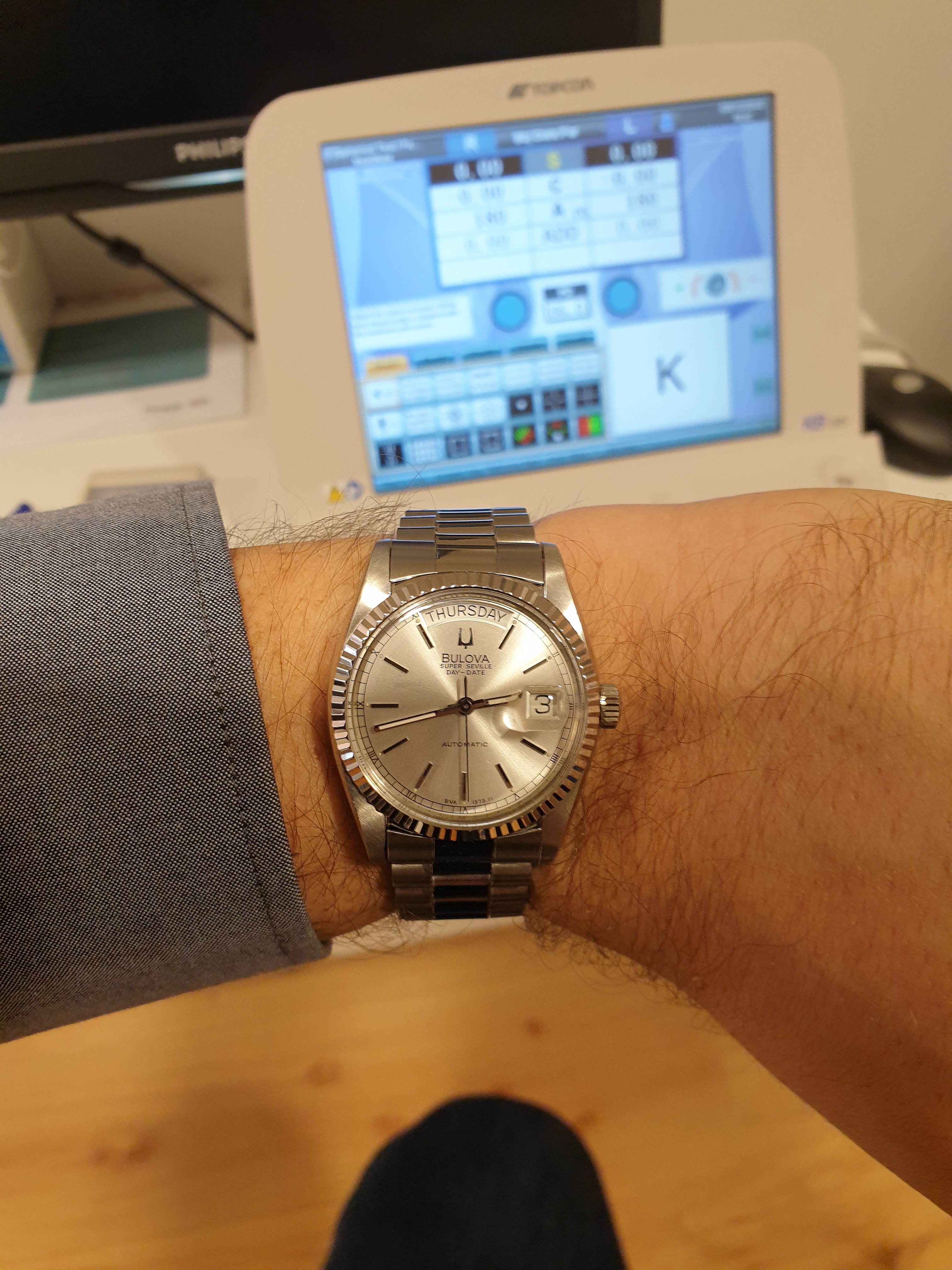

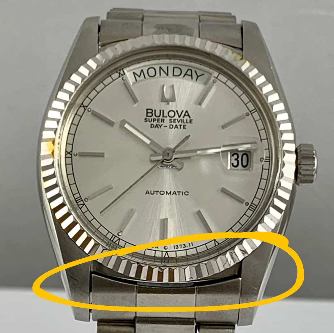

Ik vind ze wel leuk! Het enige wat me altijd tegengehouden heeft eens eentje te proberen is dat de end links vaak zo slecht lijken te passen?
Dat, en dat ik ondertussen een old school Tudor Prince heb natuurlijk
End links zijn redelijk goed passend te krijgen. Is een hollow end link dus beetje bij buigen en klaar.
Bij sommige zie je dat er gerommeld is met andere president banden waar de end links net niet mooi passen omdat die gevormd zijn naar de kast van het grote voorbeeld.

De endlinks zijn hol, ik ben vergeten om voor de productfoto’s ze even iets bij te stellen blijkt nu
Ze zijn wel lekker passend met weinig tot geen speling te krijgen!

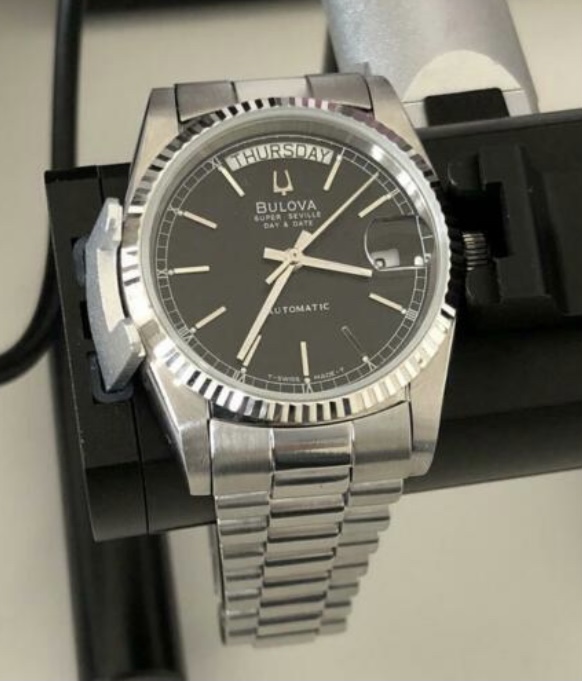

Kan er ook T-Swiss Made-T op een Bulova SS staan?
Voor zover ik mijn eigen foto’s kan zien heb ik er nog nooit één gehad die dat heeft. Betekent niet dat het niet mogelijk is natuurlijk!
Hoi ik wil graag even verder ingaan op dit verhaal. Zie deze wijzerplaat deze heeft wel de tekst swiss Made onder in staan. Klopt dit of is deze plaat niet juist
Ik hoor graag van de kenners.
Of een dial is uit de eerste serie SS.
Dan is het antwoord nee.
Betreft een latere serie of redial dan is het antwoord ja.
Zelfde geldt trouwens ook voor de wijzers.
Waaraan kan ik zien of het een eerste serie SS is als ik vragen mag
Oa: gesloten case back, wijzerplaat ligt minder diep achter het glas.
Die zwarte plaat zal wel een redail zijn uit Azië. Zo op de foto’s best netjes, maar klopt niet imo.
Ok helder. Maar bestaat een zwarte plaat wel of zijn dit altijd redails.
