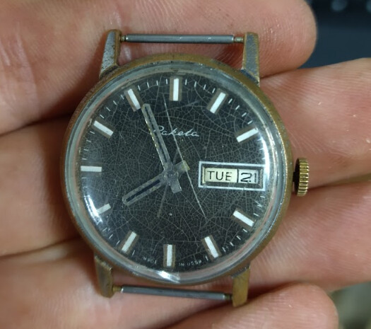

Ik heb mijn eerste restauratie project nu af (Restauratie van een oude Raketa - 62 van Goedbedoeld) , en daarmee heb ik uit wat andere sloopuurwerkjes NOG een werkende raketa gebouwd. Helemaal uitelkaar geweest en opnieuw opgebouwd, doet het nu als een zonnetje.
Ik vind het zelf een leuk model, maar het glas heeft diepe barsten en de lak van de behuizing is meer afwezig dan aanwezig. Hierbij 2 vragen:

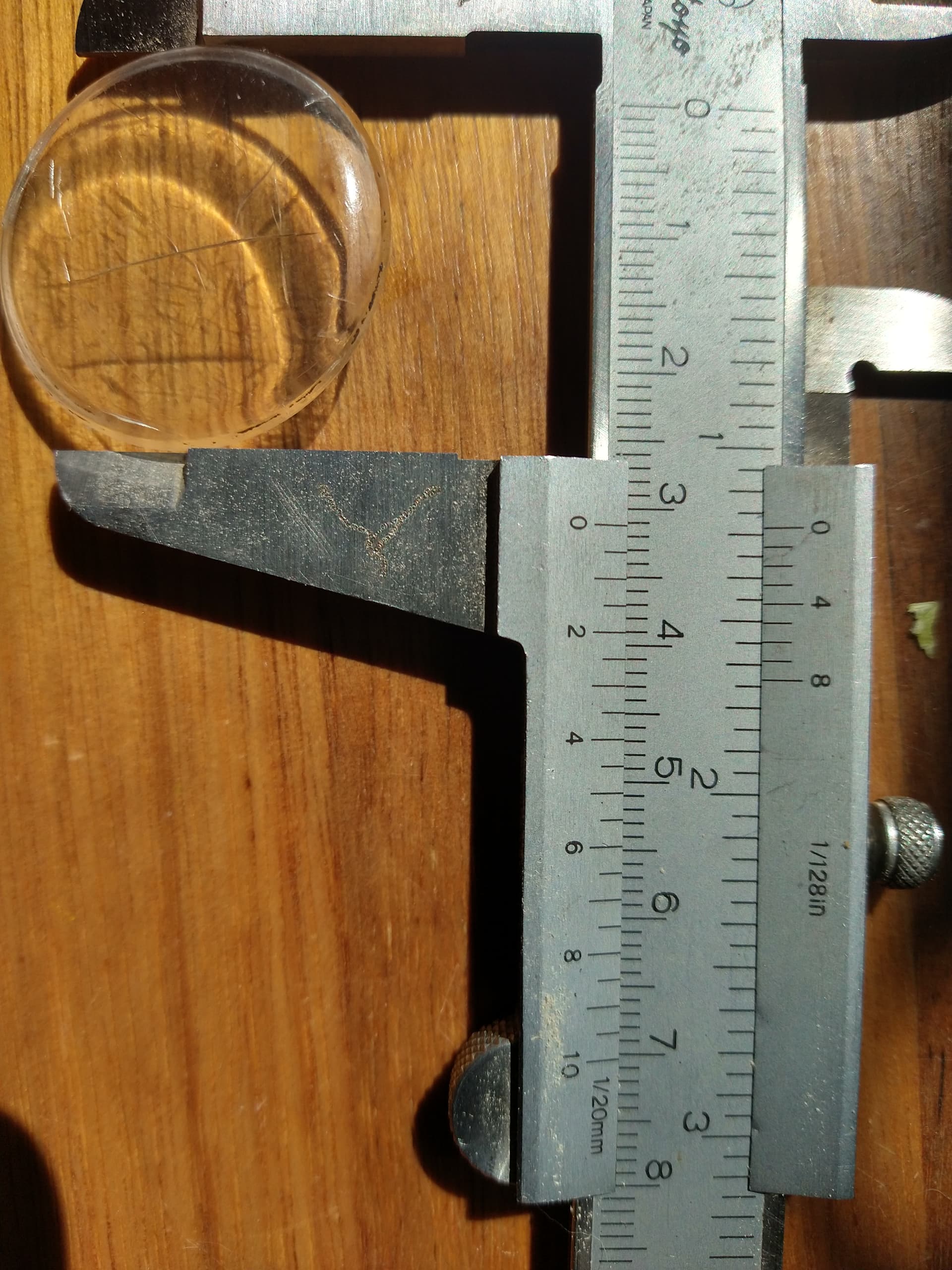

  1. Waar kan ik een nieuw glas kopen voor dit horloge? Het is 31.2mm diameter en 3.5mm hoog als ik het goed onthouden heb (kan nu even niet bij m’n notities).
  2. De zilver / nikkel laag is al ver afgesleten. Ik moet zeggen dat ik de kale metaalkkleur ook wel mooi vind. Heeft iemand tips om dat te doen?

Nog eens dubbel goed meten. Het komt op een tiende millimeter aan voor de diameter :slight_smile: de hoogte is minder belangrijk zolang je genoeg ruimte hebt voor de wijzers. En dan stuur ik je wel eentje op als je een week kan wachten op post uit het Oostblok. 280-320 heb ik er normaal wel genoeg van liggen.
Ikzelf niet meteen. Poetsen met cape cod? Of meteen met een dremel en polijstpasta aan de slag? Moet ik ook nog eens doen, heb er nog een handjevol liggen die die laatste resten chroom ook beter kwijt dan rijk zijn.

De kast is z’n Chrome flink kwijt, maar dat past bij de charme van de wijzerplaat.

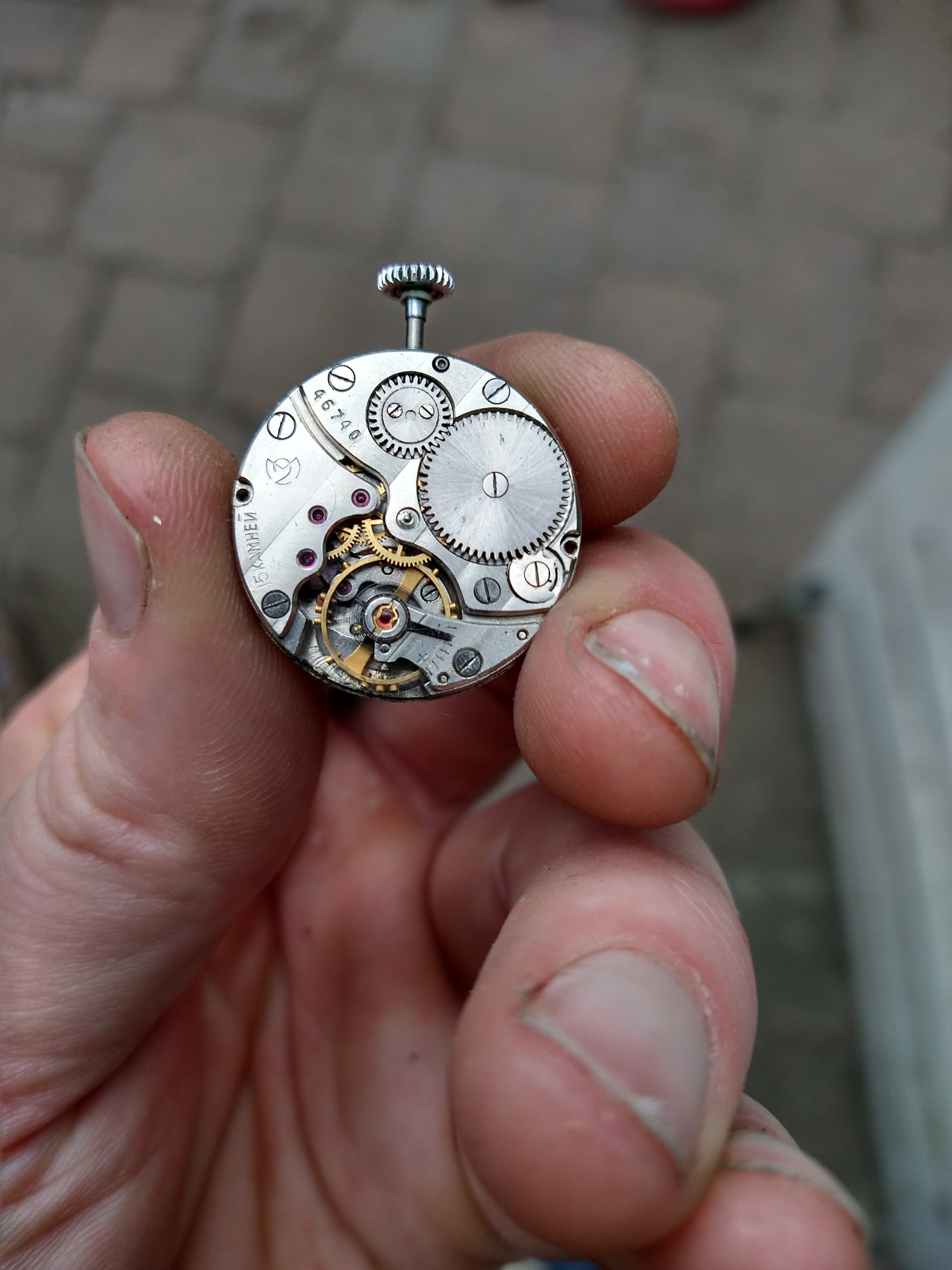

Aan de wijzerplaat te zien waarschijnlijk een 2603 uurwerk met een brequet spiraal. Deze balanstappen zijn geregeld geknapt. Dus check of er “wiebel” op de balans zit dan weet je dat voor een donor mag.
31.25mm meet ik. De ring waar ie in moet is 31.1mm. hoogte van het glaasje is 3.5mm, en er is niet veel ruimte, de oorspronkelijke secondenwijzer (goudkleurig, vraag me af hoe origineel die was) was een stuk langer en aan het einde omgebogen, maar die is gesneuveld bij 1 van de keren dat ik de wijzers eraf haalde. De huidige wijzer is een gerecyclede waar een stukje af is gebroken…

Voor het schoonmaken/chroom verwijderen van de kast ga ik misschien dan maar met 000 staalwol proberen, daarna goed afspoelen.
Inderdaad een breguet veer en een 2603 uurwerk. Ik was al aan het zoeken naar wat het was, maar dat is 'm.

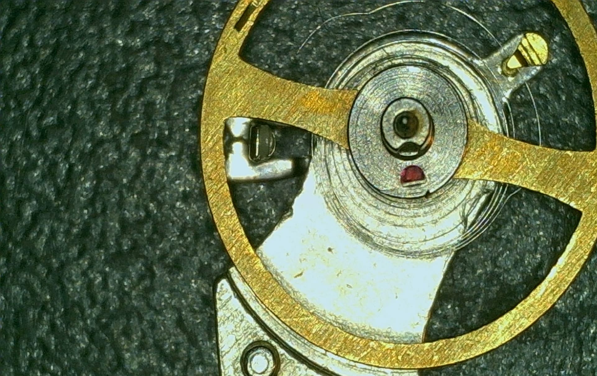

De balans loopt mooi, dus vermoed geen gebroken onderdelen. Ik kan even geen plaatje vinden van “balanstap”, bedoel je de uiteinden die in de incablocs gaan?

Het heeft schokbescherming dus de balanstappen (de as van de balans) zou dan wel een grotere kans hebben dat ze oké zijn.
Het komt waarschijnlijk uit 1958 of 1959, want vanaf 58 gebruikt Slava (2de horloge fabriek) dit beeldmerk en na 59 werd voor het kroonwiel 1 ipv 2 schroeven gebruikt.

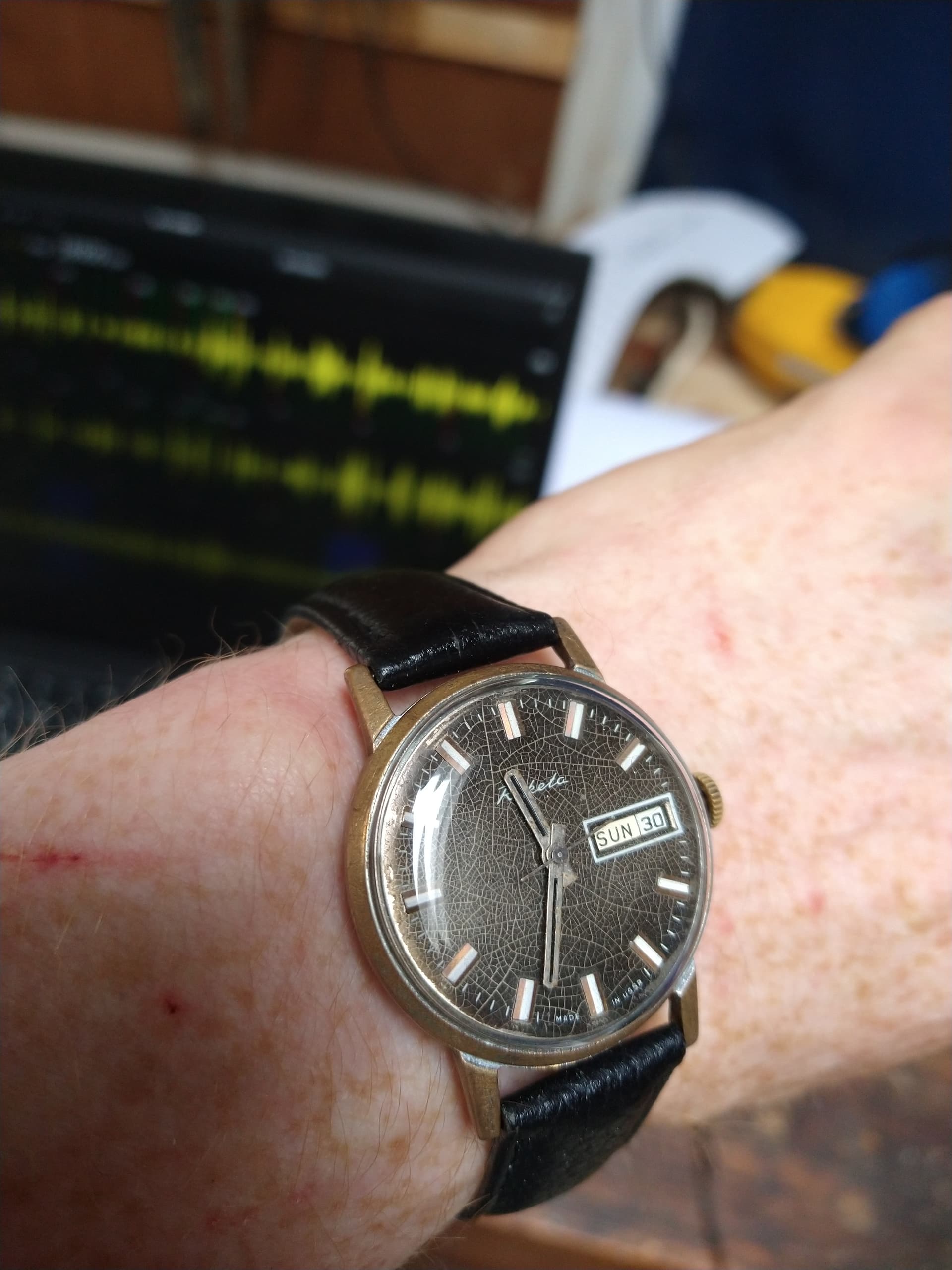

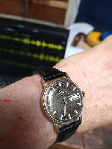

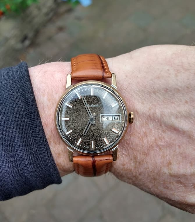

Ik heb uiteindelijk toch via Timeparts twee glaasjes besteld + nog een glas voor een ander horloge waar ik mee bezig was. Vond het toch te riskant om met wat voorraad van @LVA te experimenteren als ik niet zeker wist dat het me verder zou helpen… Dus dit is 'm!

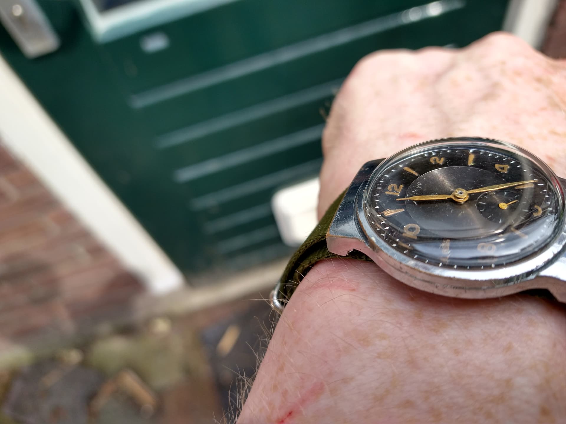

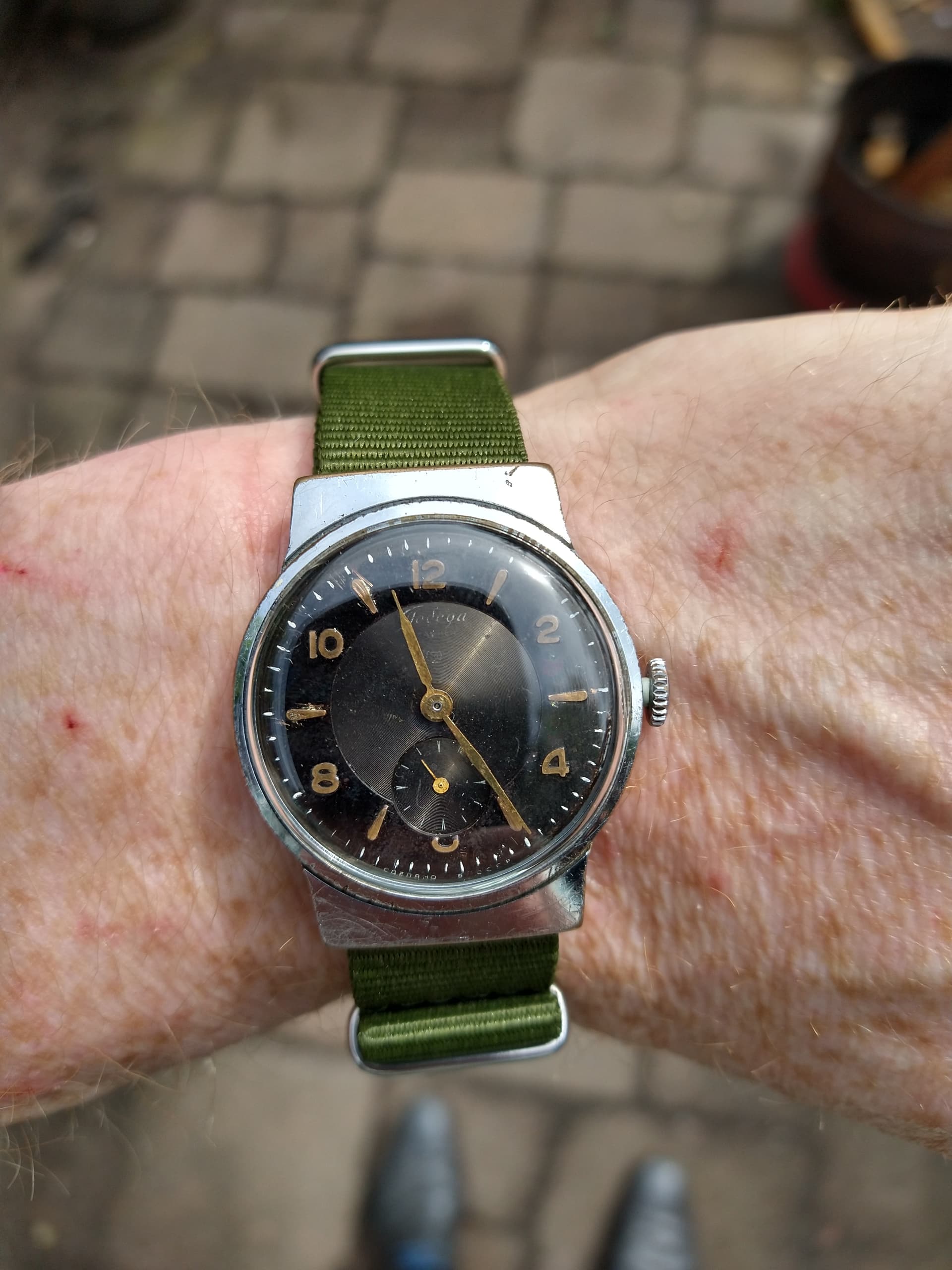

Heb de kast ontdaan van het chroomlaagje met behulp van wat staalwol, en dus een nieuw glas erin gezet. Het bandje had ik nog liggen, ga ik uiteindelijk wat anders voor zoeken maar is goed voor nu. De kleur van de kast past mooi bij de kleur van de urenmarkeringen, die zijn ook messing.

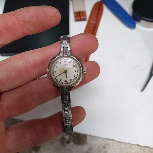

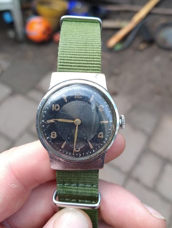

Terwijl ik nog wacht op onderdelen om de Pobeda mee te fixen ben ik begonnen aan een horloge voor m’n vrouw:

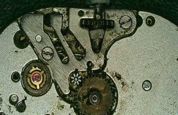

Wel leuk, toch weer anders zo’n dameshorloge. Van binnen goed vies:
Helemaal uitelkaar gehaald, schoongemaakt en weer inmekaar. Hij liep, maar… raar… beetje schokkerig. Goed kijken, en duidelijk… Veer zat los!

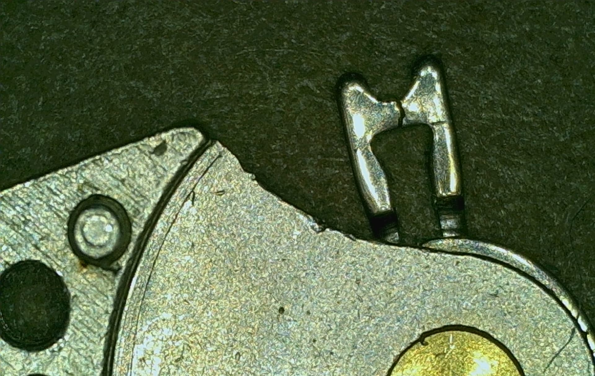

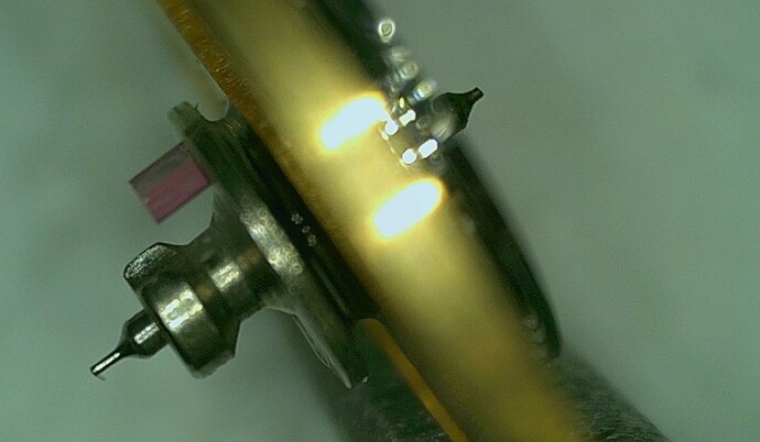

Nou bleek even later dat ook het palletje in de afstemvork los zat, want die was gebroken →
Uiteindelijk alles weer inelkaar, eerst met epoxy geprobeerd maar misschien niet goed gemengd of is over datum, maar die wou niet goed “setten”. Toen nog een keer geprobeerd met Loctite, en dat ging wel. Ondertussen ook de veer zo goed als ik het nu kan (en dat laat te wensen over) wat “ontknikt”.
Toen liep 'ie! Maar toen ik 'm omdraaide niet meer :frowning: . Bleek, na al dit werk, toch ondanks het incabloc een astap (?) afgeknapt te zijn
Dus ook daarvoor een nieuw sloopuurwerkje besteld. Leuke hobby hoor :slight_smile: Blijft aan het knutselen!
Top resultaat! Ziet er beter uit dan met chroom. Bandje zou ik ook eerder iets zwart zoeken, misschien met een nerf in, maar dit misstaat ook niet. Heerlijke wijzerplaat :ok_hand:
Het Chroom verwijder je supereassy door hem in zoutzuur een tijdje in zoutzuur te leggen. Ze komen er dan volledig ontchroomd uit!

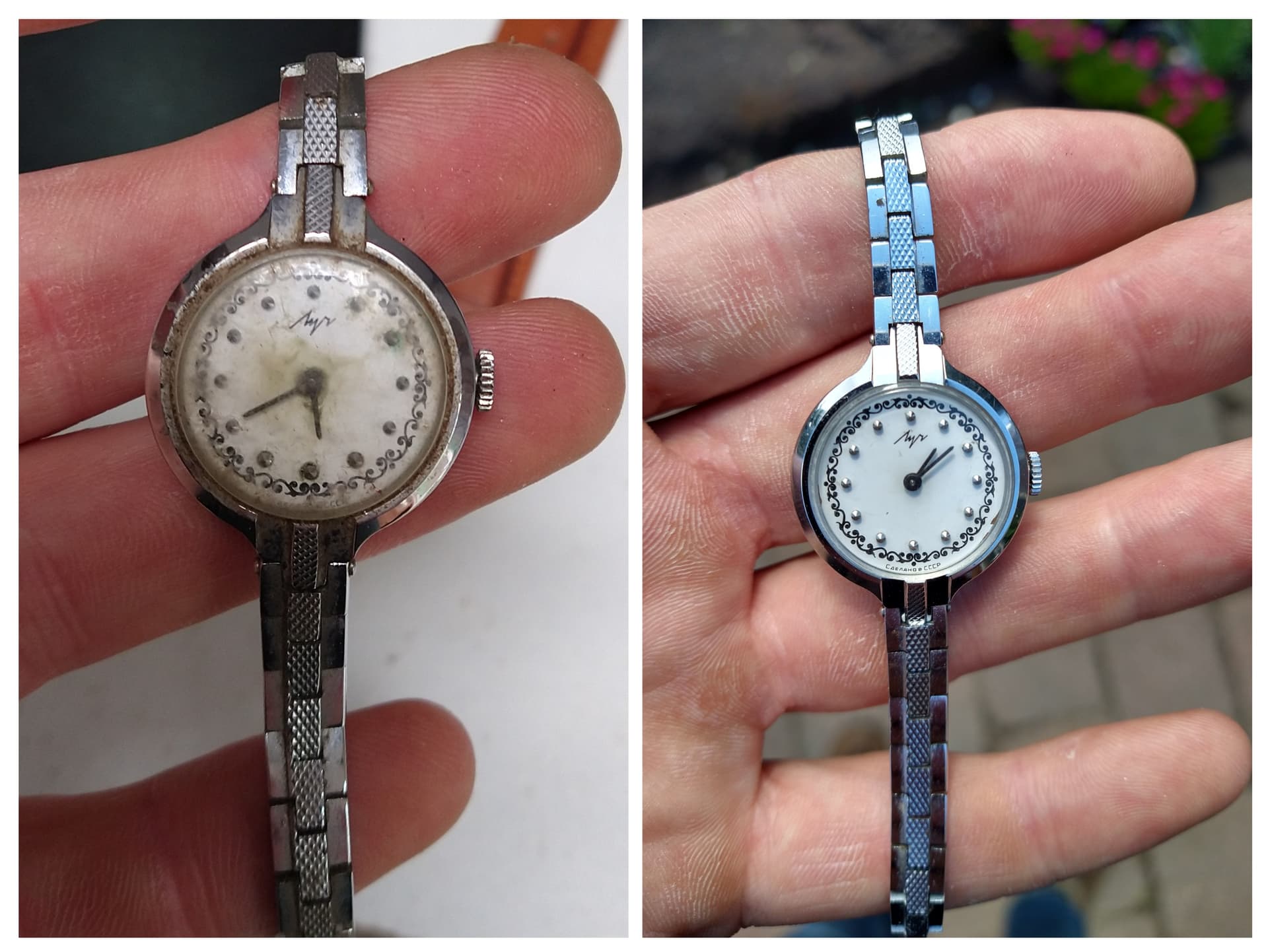

De Luch had een balans wiel nodig uit een donor uurwerk, en daarna een hoop TLC voor de wijzerplaat. Door het schoonmaken ziet ie er weer als nieuw uit. Raar genoeg is daarmee ook een deel van de charme weg, het ziet er nu van afstand uit als een goedkoop uurwerkje met een alu bandje (is het natuurlijk ook), en niet meer als vintage.

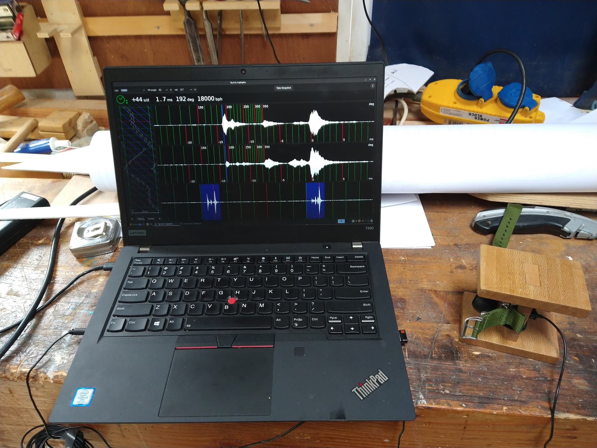

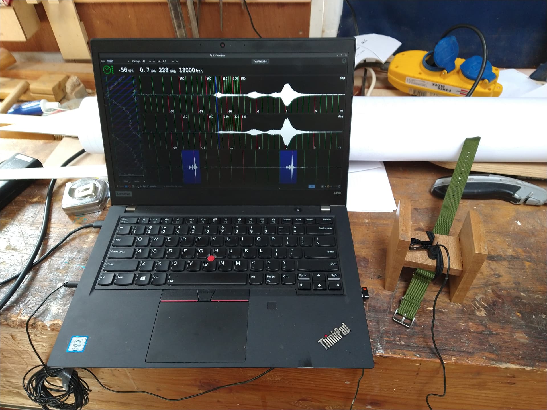

De Pobeda was een enorme klus voor mij. Wat begon als een servicebeurt liep uit op gehannes met een cannon pinion, afgebroken seconde-asjes en op het laats wou ik de beat error afregelen maar schoot ik uit waardoor ik de balansveer afbrak. Uit donoren onderdelen gehaald, maar dat kwam nog vrij precies, balans armen waren blijkbaar niet uitwisselbaar en bij het omzetten van de balans+veer had ik eerst het pinnetje waarmee de veer vastzat net te laag hangen waardoor ie af en toe de balans weer eronder raakte (breguet).

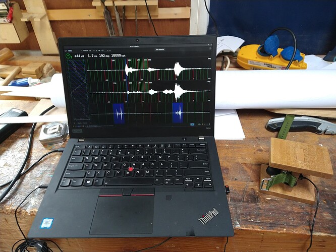

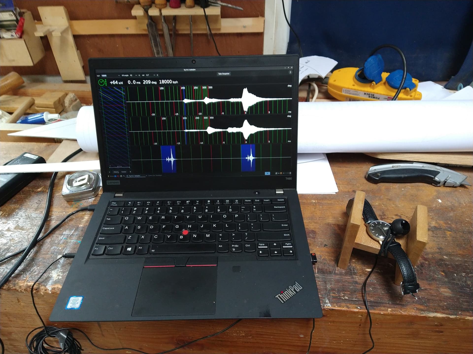

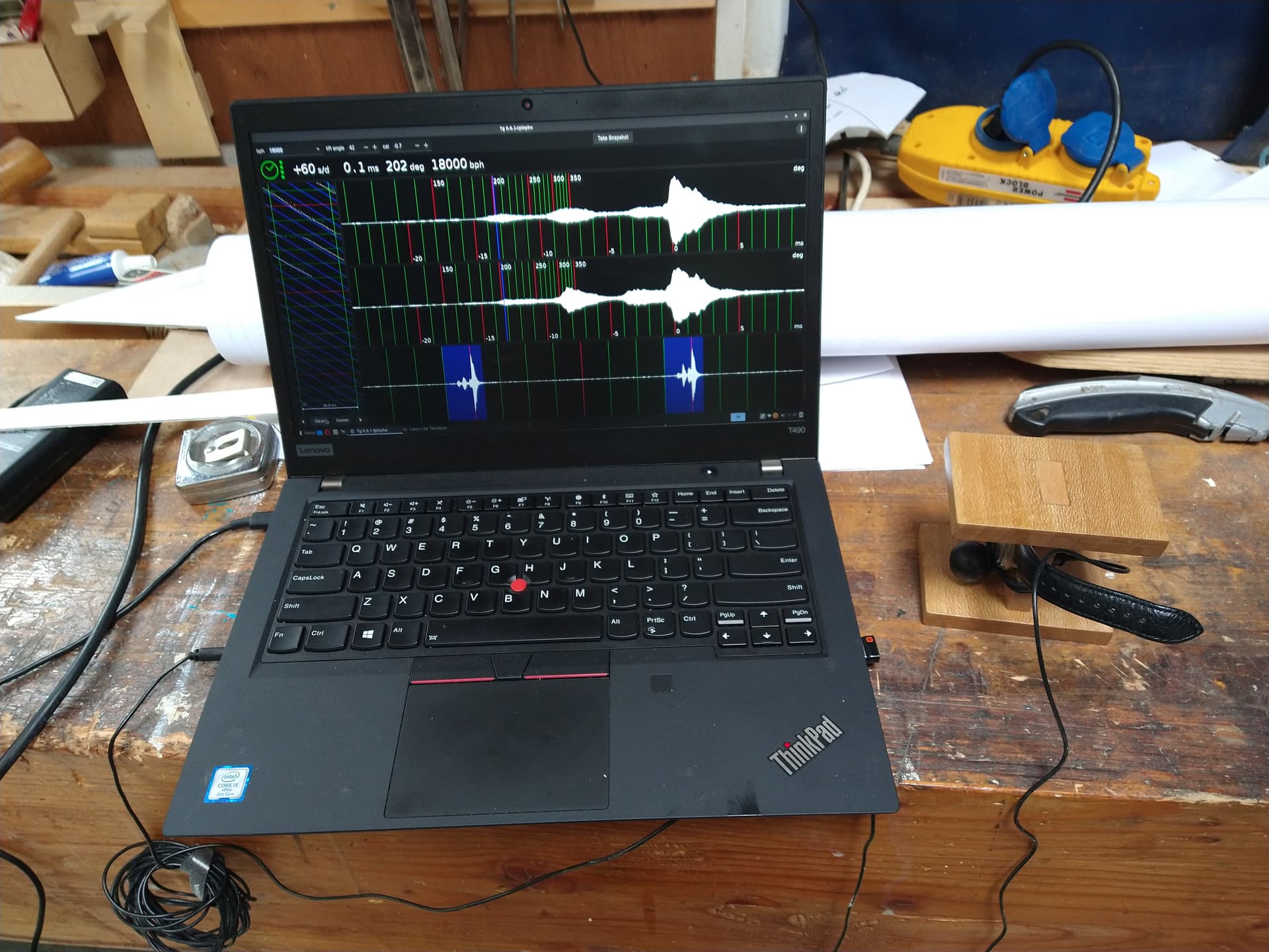

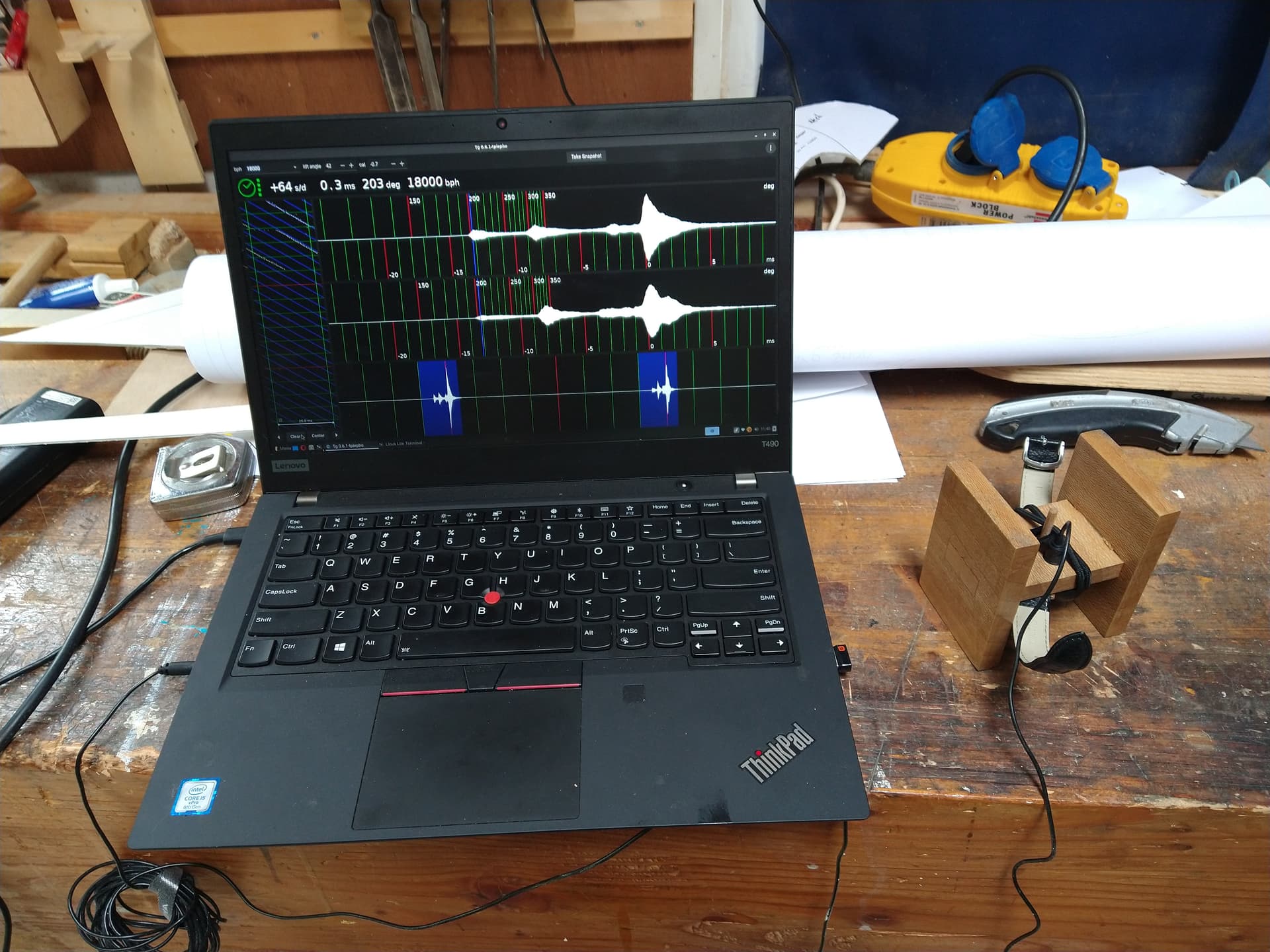

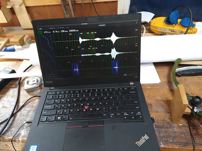

Uiteindelijk alles goedgekomen en met behulp van de glazenpers die ik van @ReizendeOomRoel gekocht had een nieuw glaasje gemonteerd. Hij loopt goed op tijd, beat error goed genoeg om het zo te laten, er zit alleen een rare slinger in de beat error.

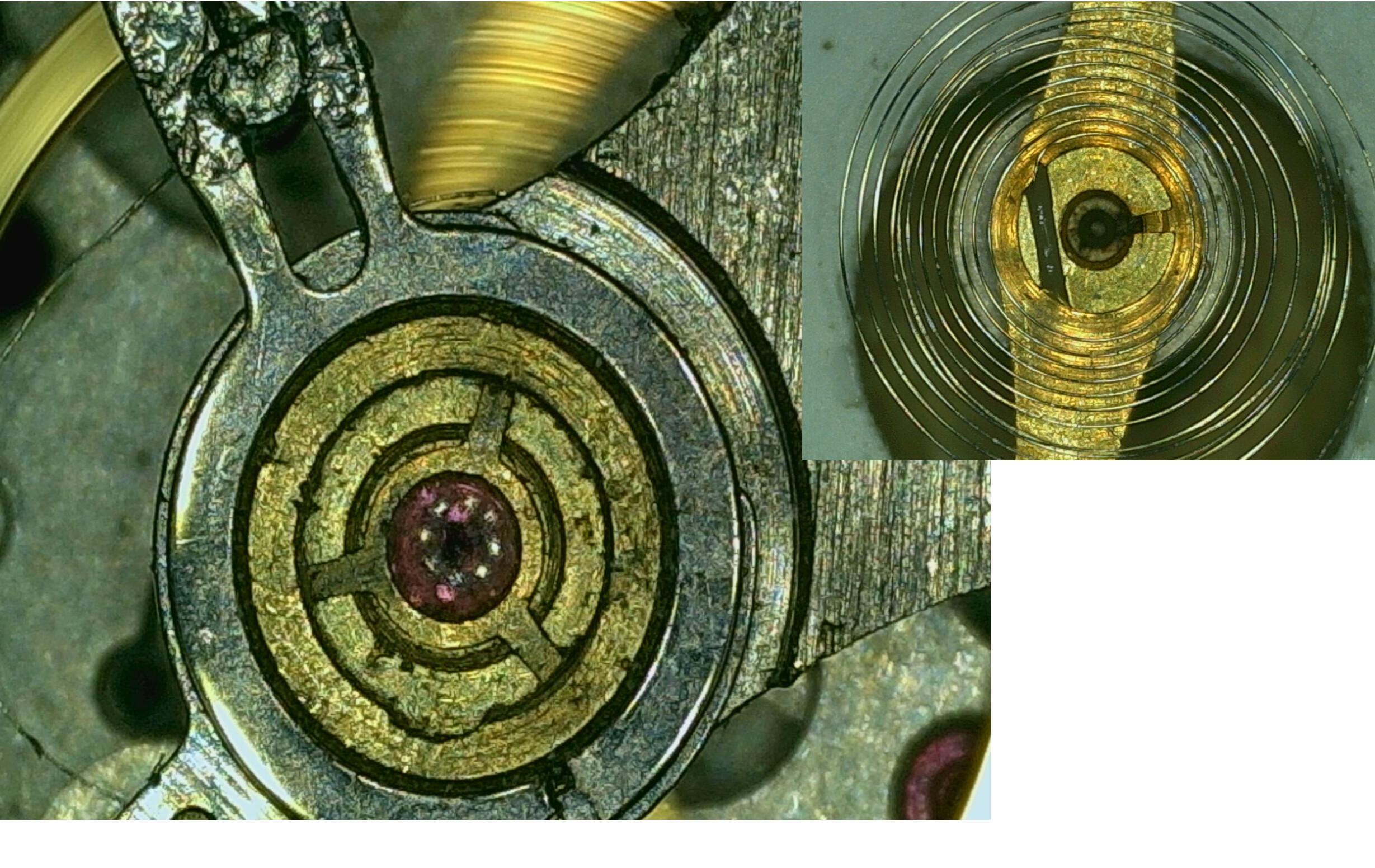

Bij inspectie waren er wat stenen die niet helemaal mooi meer uitzagen (klein chipje uit de opening) , misschien zorgt dat voor de slinger… Maar goed, blij dattie weer loopt, volgens @Bram27 is ie nu 65 jaar oud, maar nog niet met pensioen!

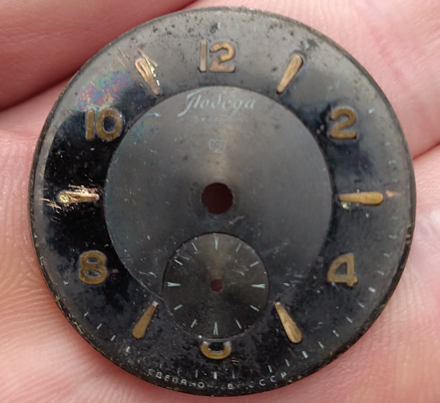

Plaatjes Pobeda (zou zo graag willen editen…)
Heb de minutenstipjes zelf weer teruggezet, logo helaas wat weggepoetst.
Mooie plaat heeft deze! :ok_hand:
Inderdaad wat jammer van dat logo. Maar dat hoort bij de hobby.
