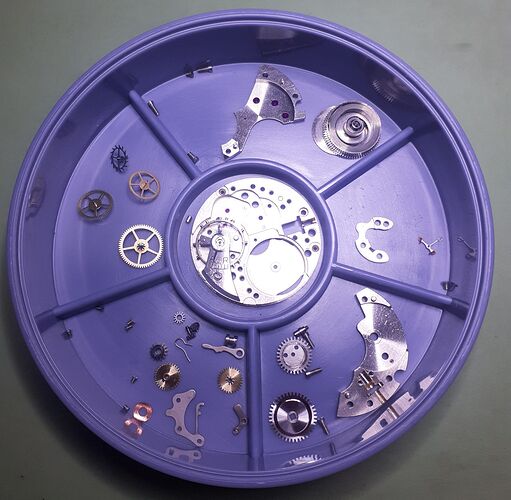

De onderdelen zitten al in de Elma en zijn nu in de droogpot, nog een paar minuten en dan kunnen ze er uit en ga ik het horloge verder in elkaar zetten.

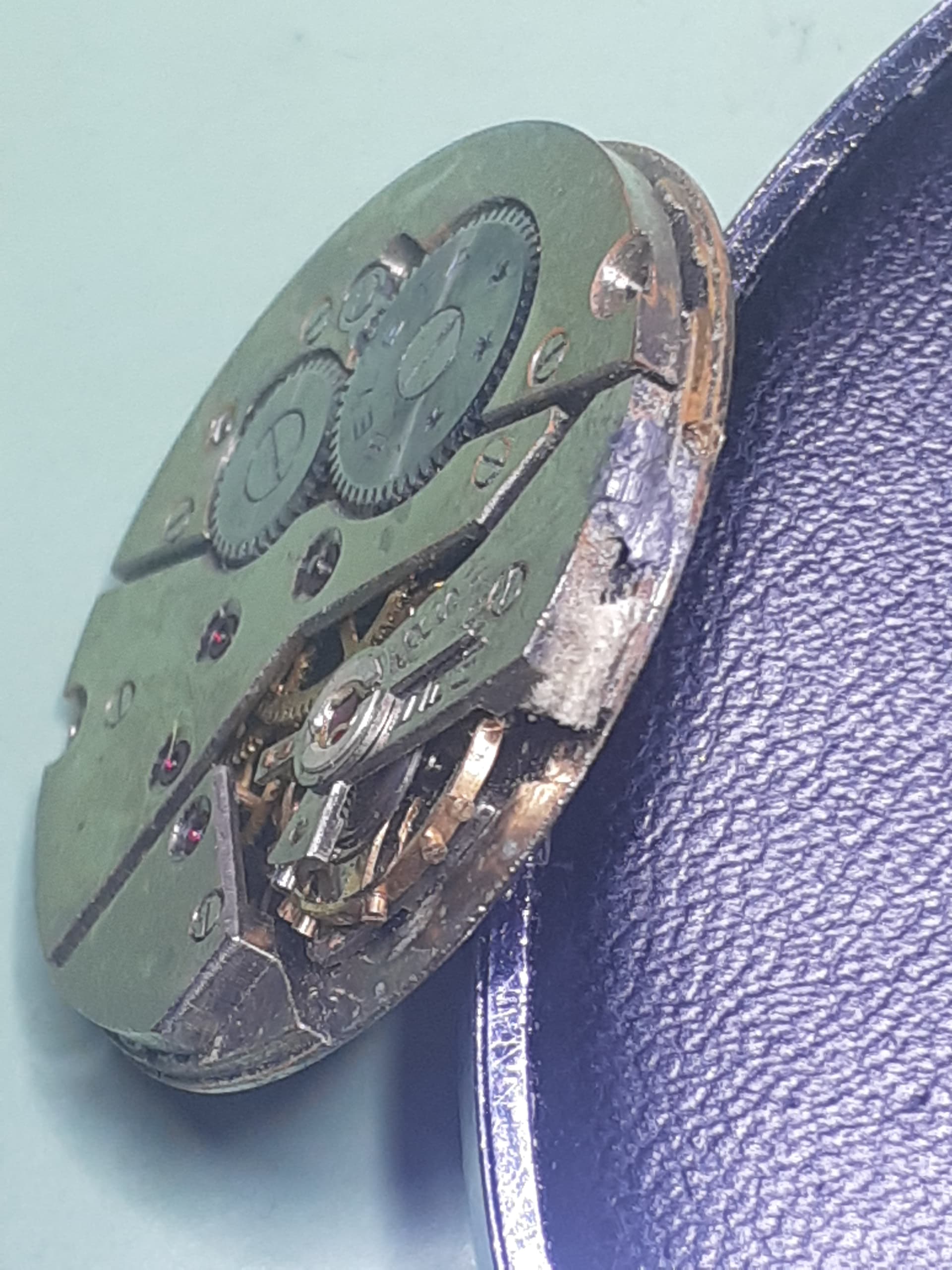

Baleta
Zo wtf is daar mee gebeurd? Lijkt wel soldeer ofzo?
Dat zie je goed, en ook nog zacht spul wat er tussen is gepropt, ik ga er nu niet aan beginnen, doe ik liever wanneer ik er zin in heb. Ook de spiraalveer ligt niet centraal en de opwindveer is volgens mij gebroken, hij slipt op gegeven moment en valt dan terug.Dus te veel dingen die gedaan moeten worden.

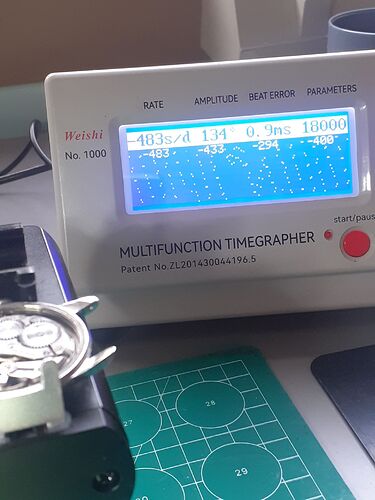

Daarom deze Tissot uitgekozen, alle onderdelen zijn in orde dus na een cleaning zal het wel beter lopen, nu zag de data er niet goed uit, alleen lopen met de dial naar beneden, amplitude 134, draai ik het in andere posities dan stopt het met lopen.
Dat zou kunnen duiden op een gebroken astap van de balans, maar je schrijft dat alle onderdelen in orde zijn dus wat het dan is…?
Ik ben benieuwd
Zo op het eerste gezicht, ik zie dat het veel te snel tikt, maar dat kan nu over zijn, nu de veer is gecleand, we zullen zien, alle onderdelen liggen klaar om gemonteerd te worden.
En dat het stopt bij andere posities daar heb je gelijk in, het zou kunnen duiden dat de tap er af is gebroken, we zullen zien.
Nu de steentjes eruit zijn heb ik even gekeken en de tap is eraf.

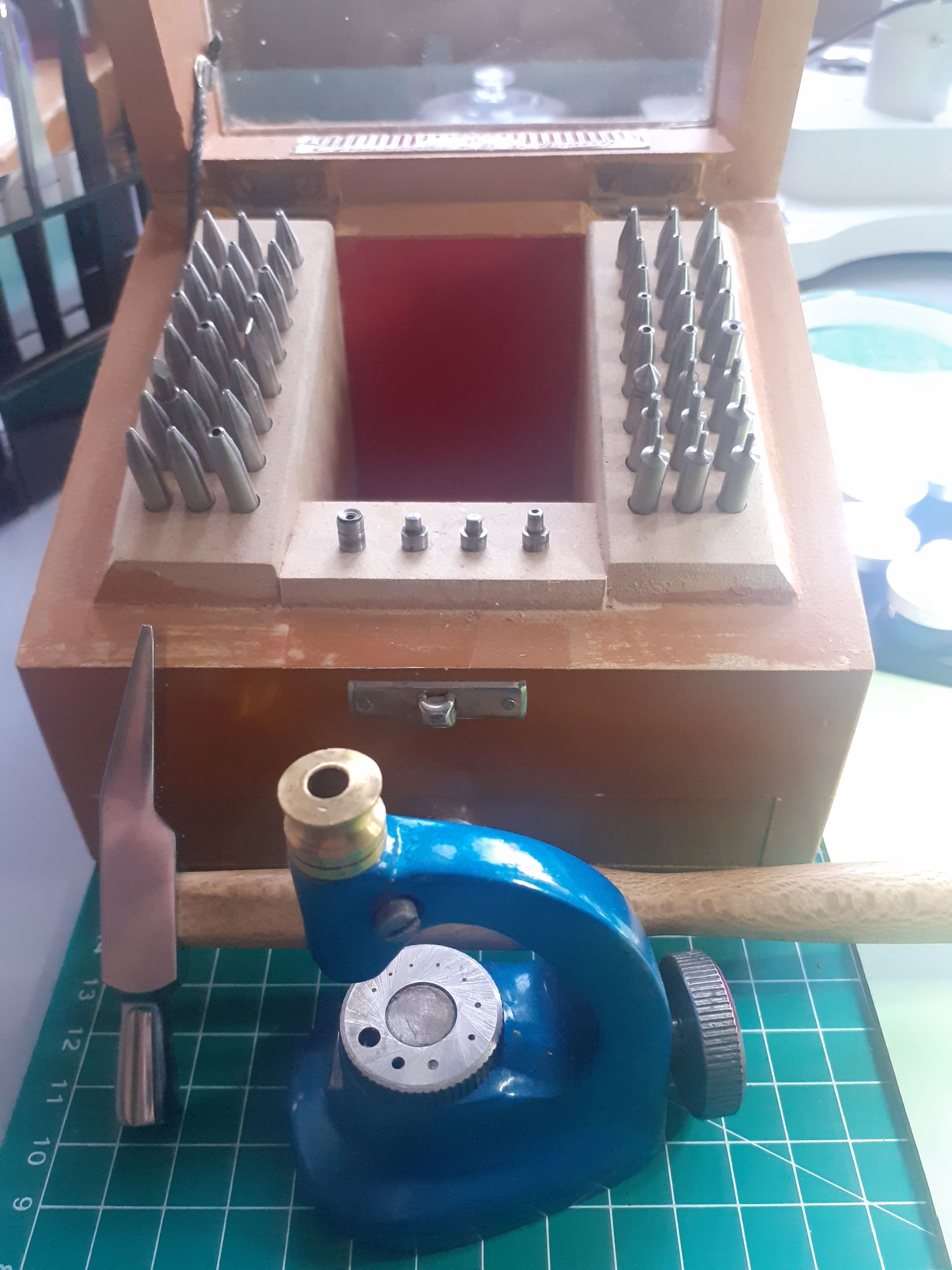

Eigenlijk heb je nog een balanswaag nodig en een micrometer, maar ik probeer het eerst zonder en gebruik mijn triebniet om het er uit te halen en de nieuwe er in te zetten.
