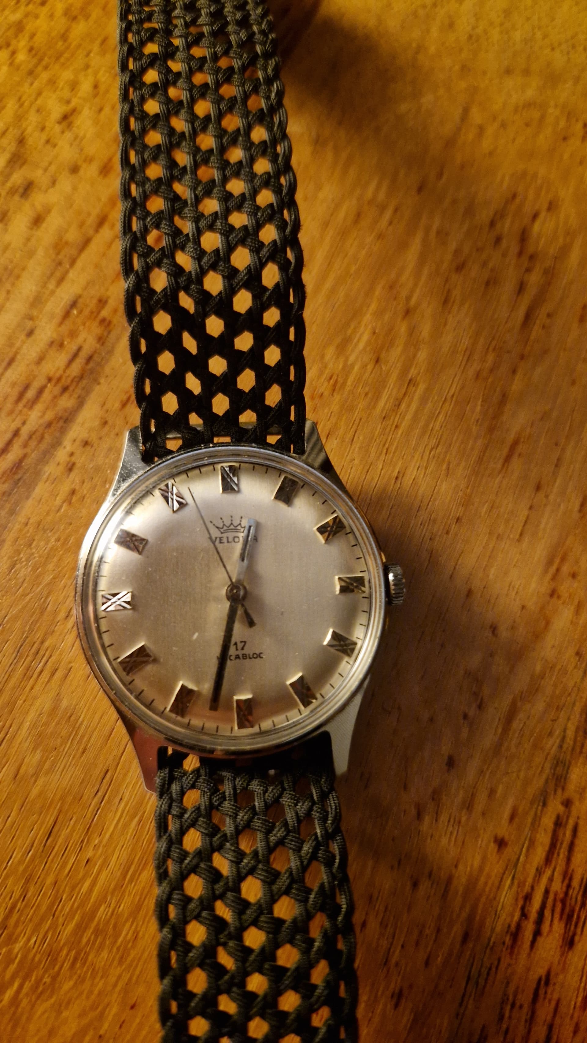

Het is een Velona horloge.
99% kans dat hij gewoon te lang geen onderhoud heeft gehad en de olie is ingedroogd.
Helpt een keer schudden met het horloge toevallig om hem weer te laten lopen?
Dankuwel.

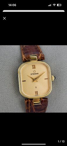

Recent heb ik voor m’n vriendin een ongedragen vintage horloge gekocht uit 1980 via een veilingsite. Bij aankomst helemaal happy… maar het bandje is duidelijk uit 1980 en de toplaag van het leer is gescheurd. Bandje vervangen en klaar zou je zeggen. Het horloge heeft echter niet een standaard aansluiting.
Nu is m’n vraag: kan je hier een standaard bandje opzetten waarbij je het middelste gedeelte eruit snijdt, of is een speciaal bandje nodig? Zo ja, hoe heet dan dit type bandje. Alvast bedankt!
Je kan custom banden laten maken.
Online zijn er verschillende, en op hf ook een aantal.
Zo te zien was het ook geen origineel bandje. De inkepingen kan je met een heel scherp stanleymes of hobby scalpel zelf maken.
Als eterna een origineel bandje leverde, lijkt me de binnenzijde van het bandje onzichtbaar of beter afgewerkt dan deze…
Je kan ook met DIY er een gouden armband aan zetten?
Succes, ik zou zelf aan de slag gaan met een leren bandje. Leuk horloge voor de ega…
Als je zoekt op “notch strap” of “notched strap” kom je er normaal wel een pak tegen op Aliexpress. Goed kijken naar de benodigde breedte, en de breedte van de inkeping. Succes!

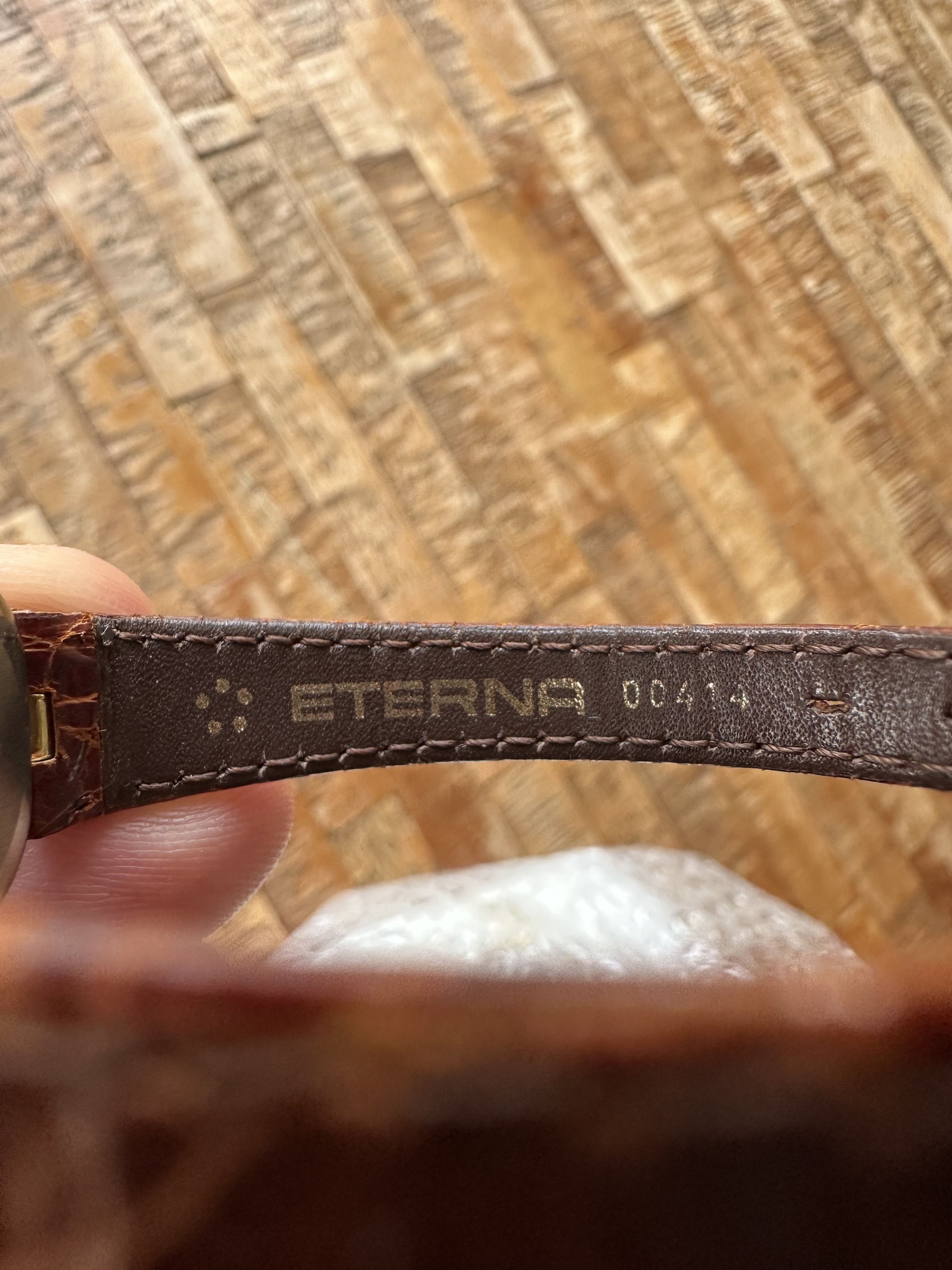

Het is een origineel bandje (zie foto).
Wat bedoel je met: leuk horloge voor de ega?
Sorry ik ben nog maar een beginneling in deze wereld :nerd_face:
Och bijzonder dat Eterna een minder mooi afgewerkt bandje levert… ik had wel verwacht dat het leer door zou lopen en aan de onderkant geplakt zou zijn…
