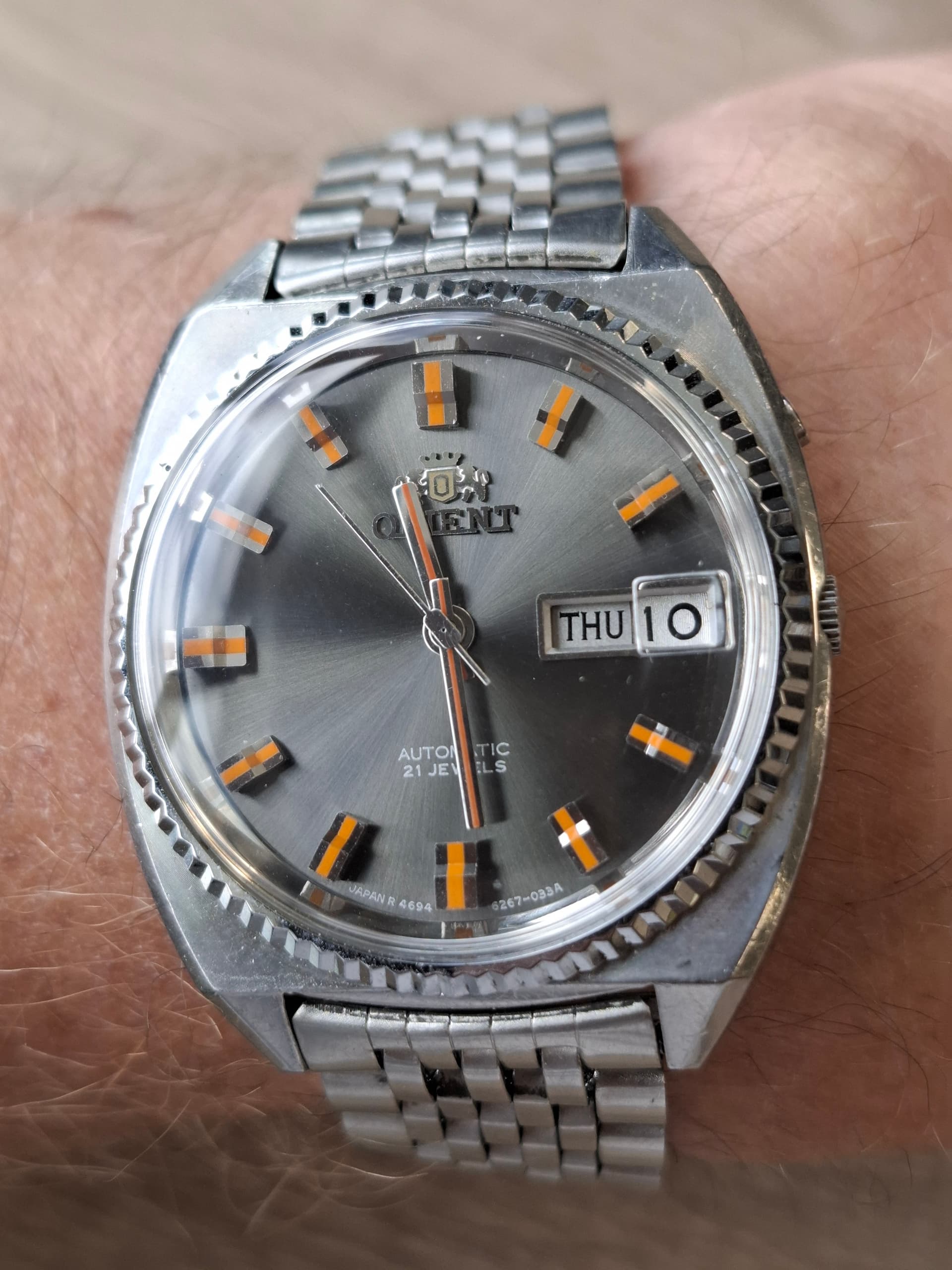

@TKH , Nog bedankt voor het advies ik heb het met een XS glas uiteindelijk opgelost.
99% tevreden mee (had ff niet door dat er een vergrootglaasje in zou zitten, weer een leermomentje!)
Hahaha eigenlijk staat het nog best grappig :+1:
Maar fijn dat het gelukt is!

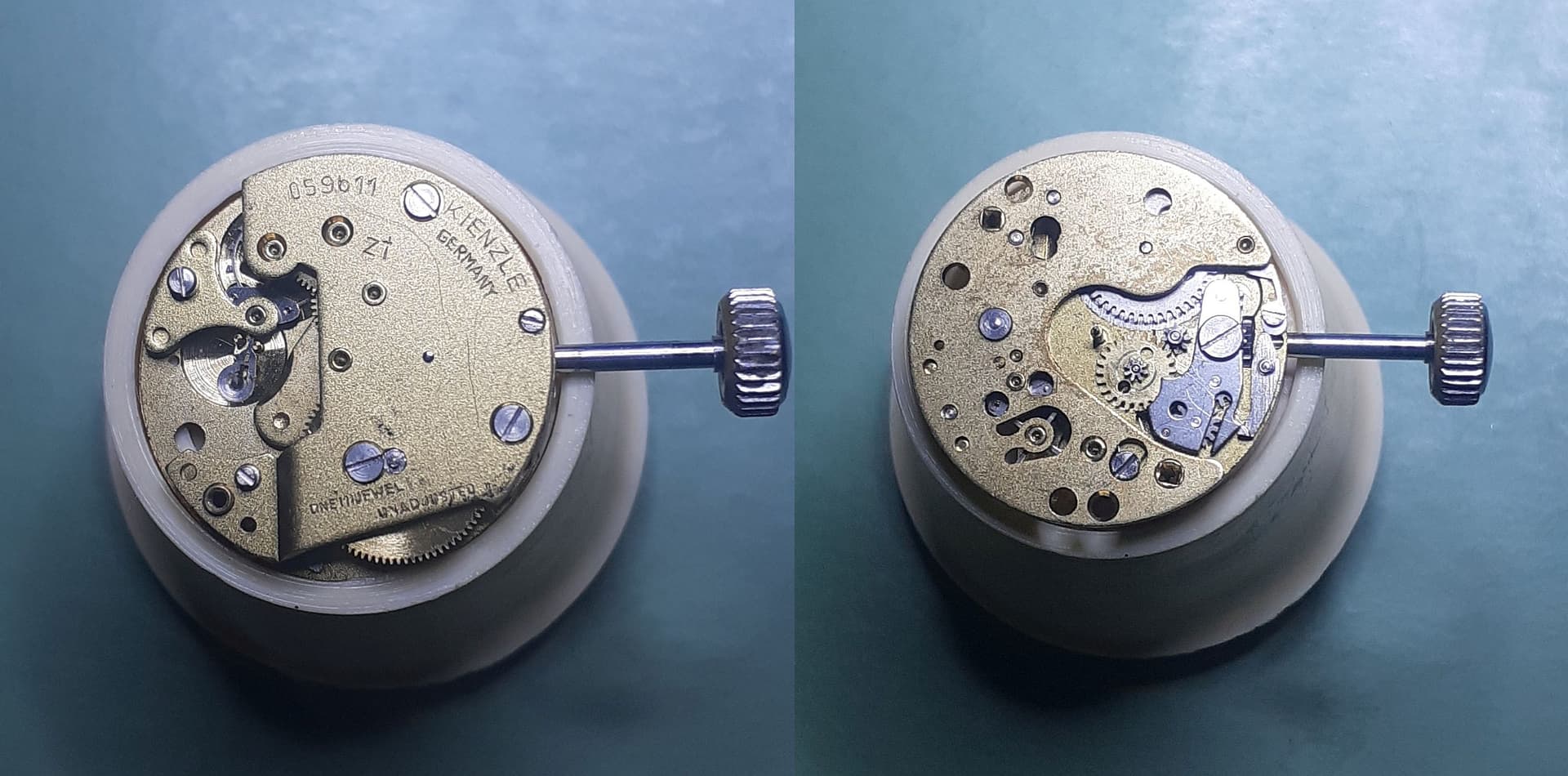

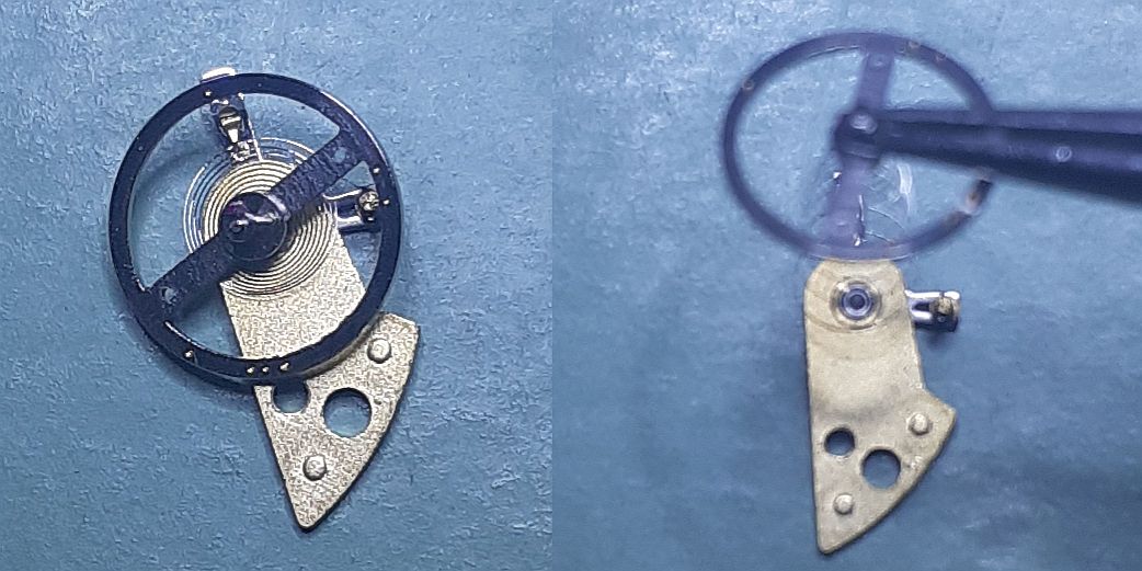

Hoi vrienden, ik heb een vraagje over dit uurwerk, een penanker van Kienzle.
Omdat ik eigenlijk nooit penankers uit elkaar haal omdat het niet zo leuk is om ze weer in elkaar te zetten, heb ik deze wel in de Elma gehad en met de plaat naar beneden loopt het aardig, met de plaat naar boven loopt het slecht, moet er nog ergens worden geolied? de balans bijv. ik kan daar wel onder de kap bovenkant 9010 aanbrengen, is dat gebruikelijk bij pen ankers? de tanden van het escapewiel moeten die ook olie krijgen?
Er zou 1 jewel in moeten zitten, waar zit die dan?
Alvast bedankt voor de hulp,
De backend voor foto’s van HF heeft explosieve diarree dus concreet kijken zal wat moeten wachten, maar ik probeer penankers ook uiteen te halen normaalgezien. Nog nooit eentje in zijn geheel door de machine gehaald, al zal het wel gewoon kunnen als het niet de bedoeling is om perfecte cijfers neer te zetten.
Dat zal het impulsjuweel op de balansas zijn dan, zou ik denken :smile:
Maar wat bedoel je met slecht lopen? Penankers zijn een miserie qua cijfers - een weishi kan er weinig mee aanvangen. Ik ben ooit begonnen met experimenteren met een computersoftware waar ik de weishi microfoon op aansluit maar tijd is zeldzaam hier.
Het ging heel langzaam lopen en op een gegeven moment stond het stil, ik heb het voor de tweede keer door de Elma gehaald om alle olie er weer uit te halen, nu loopt het aan beide kanten, maar zit aardig groot verschil in amplitude, nu is mijn vraag, moet ik ergens olie geven? pen ankers hoeft niet dacht ik, wel de tanden van het escapewiel, toch? en bij de balans ook niet?

Eén jewel. De rest van de tapjes draaien dus jarenlang in de gaatjes in de platine. Zonder een jewel slijt dat natuurlijk in de jaren en gaat het uurwerk slechter lopen. Dat is vaak het probleem met oude penanker-, zakhorloge- en ook klokuurwerken. Om het weer goed te laten lopen, zou je een nieuwe bus moeten plaatsen, als het gat in de platine is uitgesleten. Voor een penanker is dat het werk en moeite niet waard.
Als je het beter wilt laten lopen, dan wel uit elkaar en netjes schoonmaken. Dat zal altijd schelen. Je kan dan ook de onderdelen checken en slechte eventueel vervangen met een donor.
Hartstikke bedankt Harry, dit maakt het een stuk duidelijker, dus geen olie gebruiken, misschien de tanden van het escapewiel behandelen, ik las daar iets over op reddit
Jawel. Ik bedoel dat je het uurwerk wel uit elkaar haalt en schoonmaakt, want in zijn geheel in de spoelmachine zal niet alle vuil verwijderen. Daarna weer voorzien van smeermiddelen.
Ik heb niet heel veel ervaring met penankers, maar de ervaring die ik heb is vooral frustratie…
:wink:
Ik ook niet, maar het is wel fijn om het e.a. te weten te komen en te leren hoe met penankers om te gaan.
Ik dacht dat je geen olie hoefde te gebruiken, wel de tappen en de gaatjes goed schoonmaken, ik las op reddit dat je de tanden van het ankerrad kunt behandelen met pegwood en olie.
Ik meen me te herinneren dat er wordt voorgesteld om wat 9415 op de punt van een scherp stuk pegwood te wrijven en dit in de tanden van het ankerrad te wrijven.
Dus waarschijnlijk ga ik dit uurwerkje wel geheel demonteren en dit uitproberen.
Het is handig om te begrijpen waarom je iets doet. Dus wat is de reden om een “gewoon” uurwerk olie te geven? En zou die reden dan ook van toepassing zijn op een penanker?
9415 is niet de goedkoopste olie (vet eigenlijk). En is volgens moebius voor uurwerken met tikgetal 28800 of hoger. Als ik jou was zou ik op watchrepairtalk gaan zoeken naar de informatie waar de Reddit gebruiker naar verwijst…
