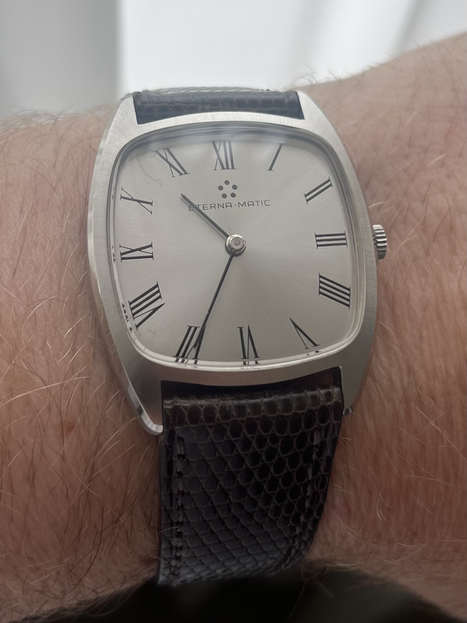

Deze mooie Eterna-Matic zat er ook bij, elegant en goed draagbaar formaat. De rotor maakt nogal veel herrie (sinds kort) en helaas begint de wijzerplaat wat “streepvorming” te krijgen. Kennen jullie iemand (midden NL) die hier goed in is? Alvast dank!

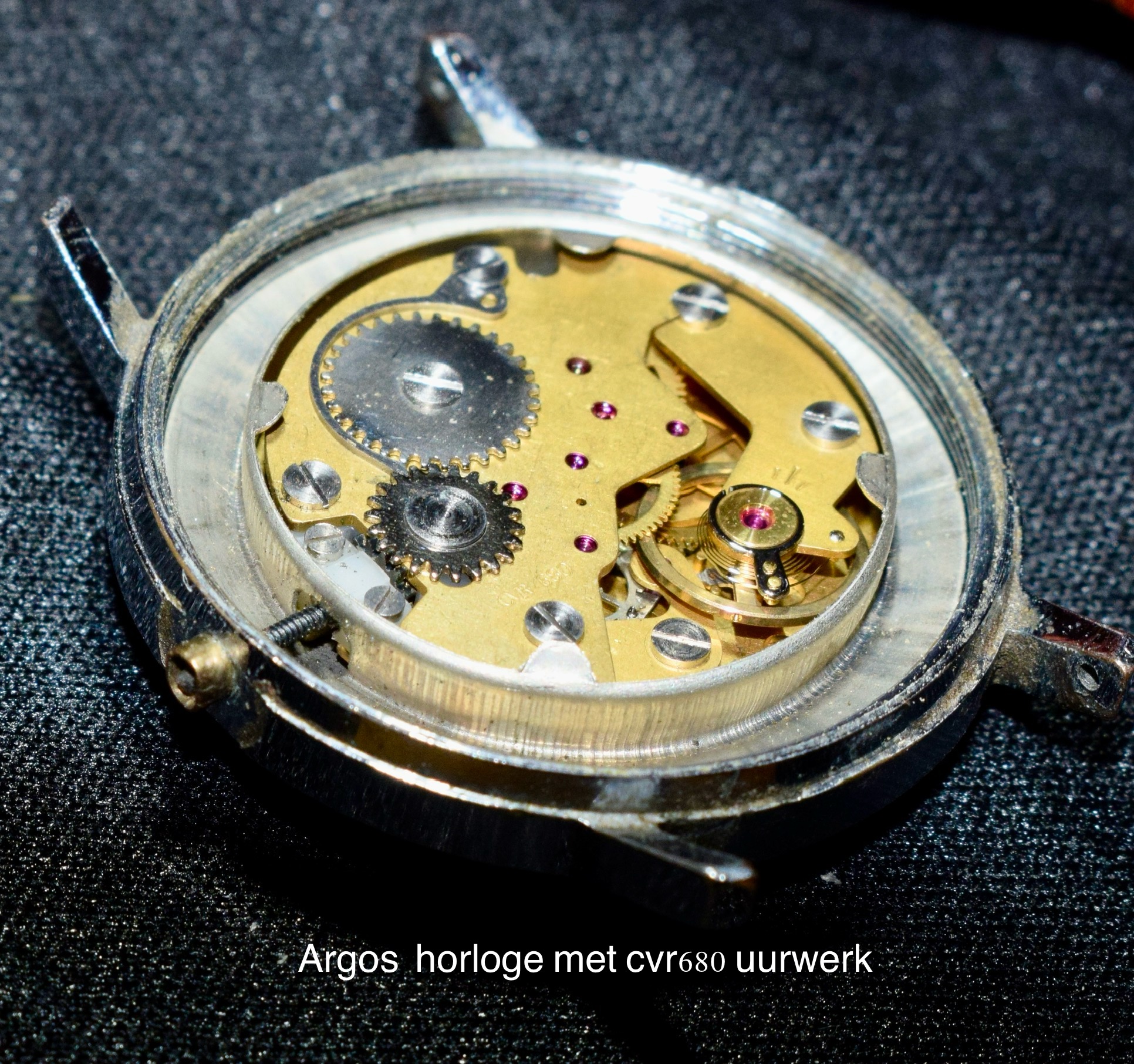

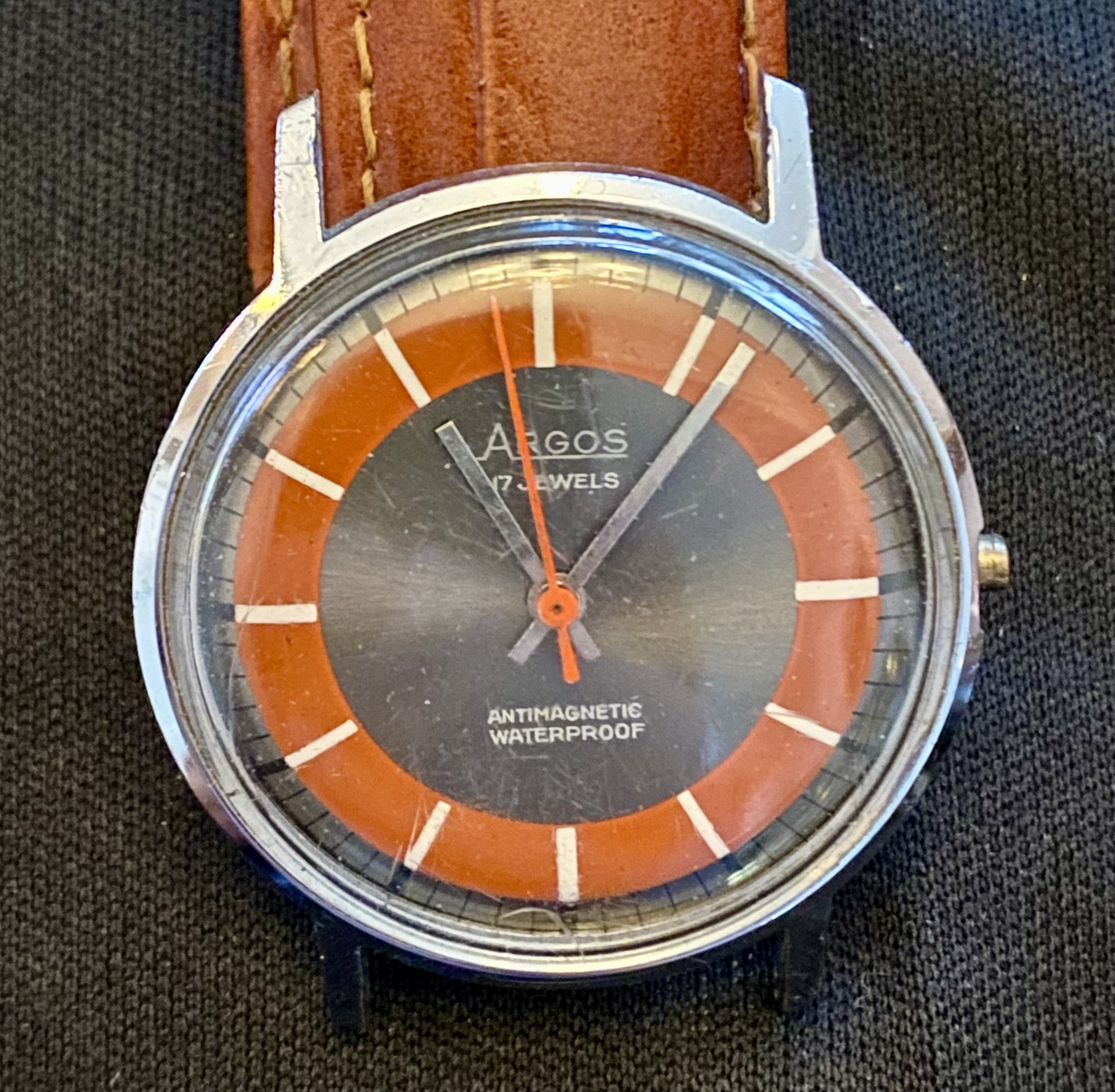

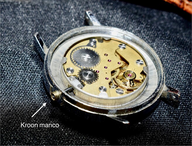

Hierbij een foto van mijn Argos horloge, het is mijn tweede horloge dat ik kreeg op jonge leeftijd, ik was denk ik een jaar of tien, ben nu zes en zestig, :face_with_spiral_eyes: is dus wel een ouwetje, net als ik.
Het enige wat er mis mee is, is het kroontje en het busje is zwaar beschadigd, het is een CVR680 uurwerk.
Is er iemand, die weet waar ik dit kroontje en busje kan bestellen?
Alvast bedankt :cowboy_hat_face:
met vriendelijke groet, Arno
Die bus kan een standaard bus in, je kunt bussen bestellen met verschillende maten bij AliExpress, als je de maat weet kun je eens informeren bij Timeparts.nl of bij Van de Gevel in Tilburg, als je ook nog wat onderdelen nodig hebt voor het uurwerk dan staan er op eBay wel onderdelen te koop, ik zag ook al een compleet uurwerk voor onderdelen met opwindstift+kroontje voor een paar tientjes.
Compleet uurwerk eBay
Winding stem eBay
Die bus, wat denk je dat er aan mankeert? Als die stift er uit is, kun je het gemakkelijk weer rond maken.
Het is trouwens een CRC 680.
Mooi horloge. Ik heb vorige week zo’n uurwerk geserviced.
Hallo Macx,
Bedankt voor je reactie,
Ik zal eerst het busje er uit halen en weer rond te maken en moet een nieuw kroontje bestellen, moet ik het schroefdraad opmeten, of is dat een standaardmaat.?
Maakt het nog uit welk type kroon je er op zet, ik heb geen voorbeeld
Ik denk dat je best eerst kijkt of de opwindstift überhaupt nog OK is - die zit er nog in, en als de kroon weg is, is die hoogstwaarschijnlijk afgebroken (wat gezien de foto’s wel het geval lijkt te zijn) en moet die ook vervangen worden. Je moet inderdaad schroefdraad meten, maar ook de bus zelf zodat de kroon er netjes in en over kan. En de uitsparing in de kast zodat de kroon die mooi opvult. Qua type kan je je baseren op foto’s van anderen maar dit precieze type terugvinden zal ook geen evidentie zijn.
Al bij al niet zomaar een taakje dat je zelf even doet op een half uurtje, zeker met die bus (al denk ik niet dat die er persé uit moet, zoals @Macx al zei). :smile:

Maakt verder niet uit hoor :slightly_smiling_face: in dit uurwerk staat toch CVR 680 ?
IMG_2040
Is misschien een iets later type, is wel lastig te zien hé

Nee, ik denk er niet te makkelijk over hoor, maar ik moet ergens beginnen met deze nieuwe hobby :yum:
Dus de kroon moet óver de rand van het busje passen én er in natuurlijk. Er zit in het kroontje dan een ook een rand die over de bus past.
Het busje blijft voor het kroontje boven de kast uitsteken om de kroon stabiel te houden?
Als je onderdelen zoekt kun je toch beter als zoekterm CRC ingeven.
Wellicht is het buisje nog wel een beetje in de goede vorm te krijgen.
Hoi Scudo,
Dankje voor je reactie,
Oké apart, maar doe ik.
Ja, denk ik ook, het is redelijk zacht koper denk ik.
Ik ga het proberen, :cowboy_hat_face:
Bedankt
