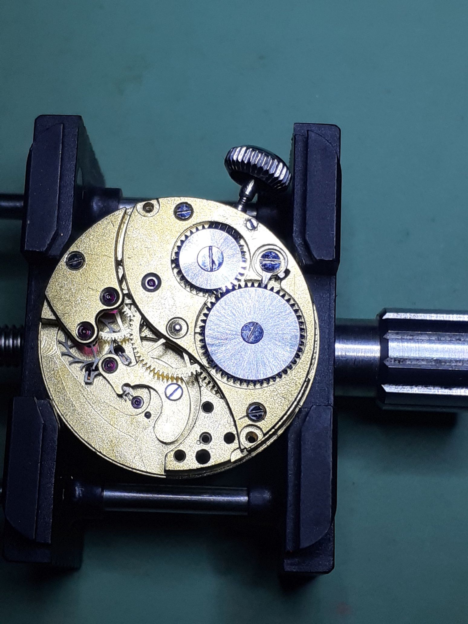

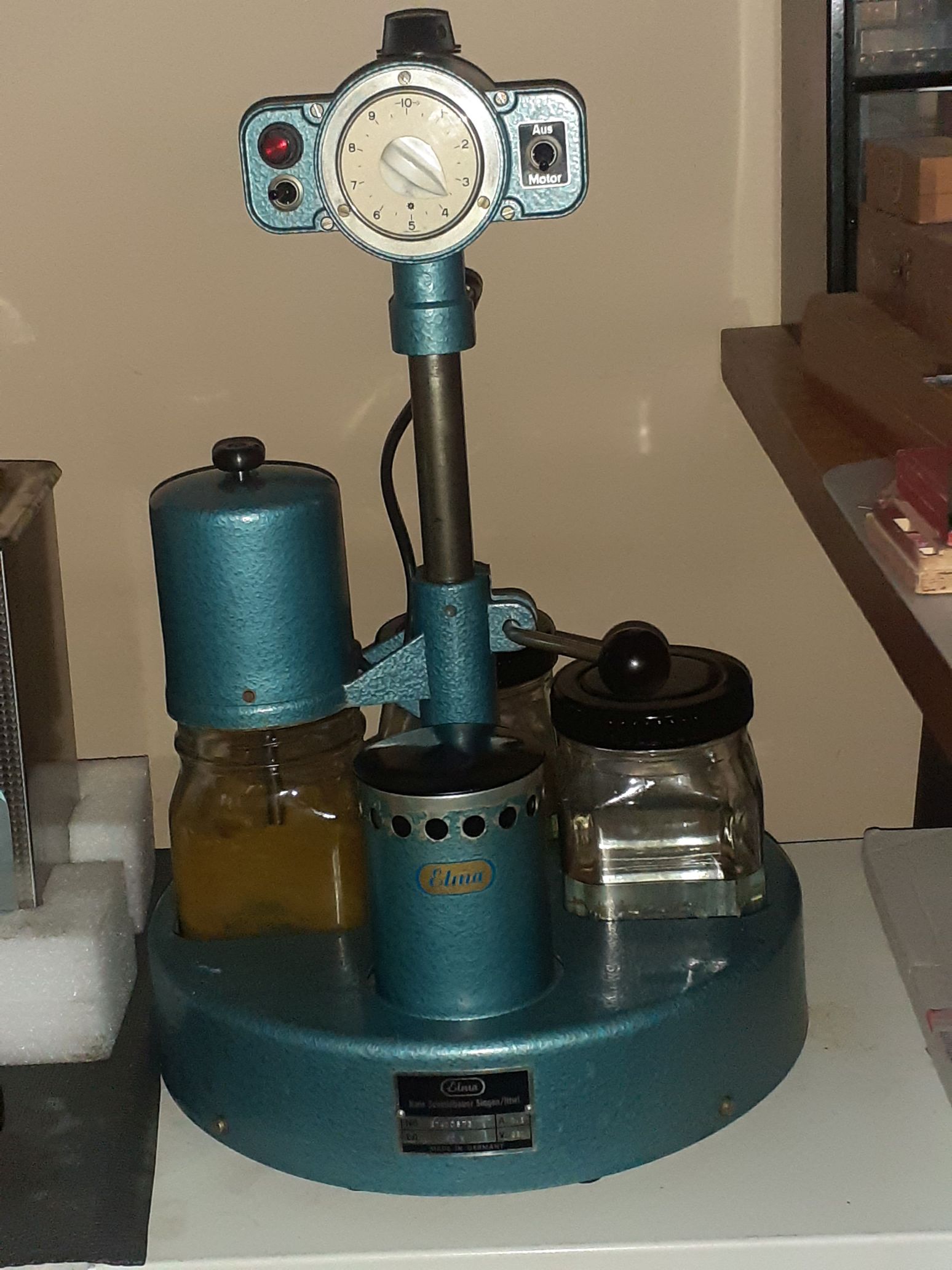

Vanavond is Neova de gelukkige die een wasbeurt krijgt, het uurwerk loopt niet, de veer en de balans zijn in orde, dus ik hoop dat het na een Elma beurtje weer zin heeft om te gaan tikken.

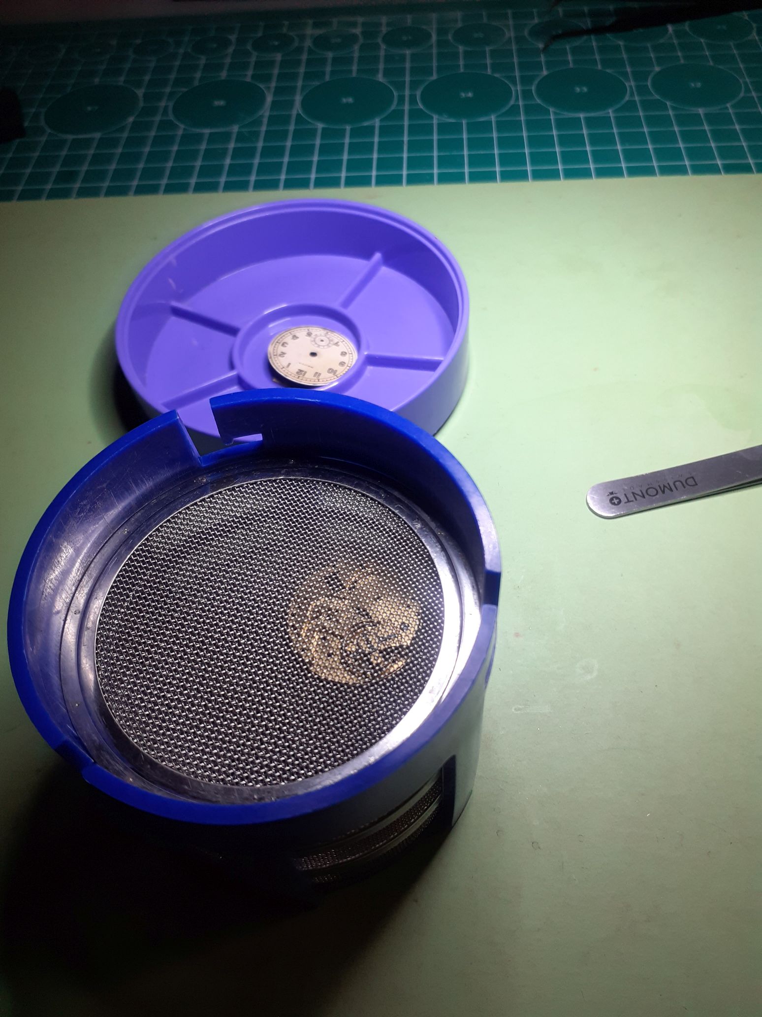

Na de voorwas zitten alle onderdelen in de Elma.
Komt goed

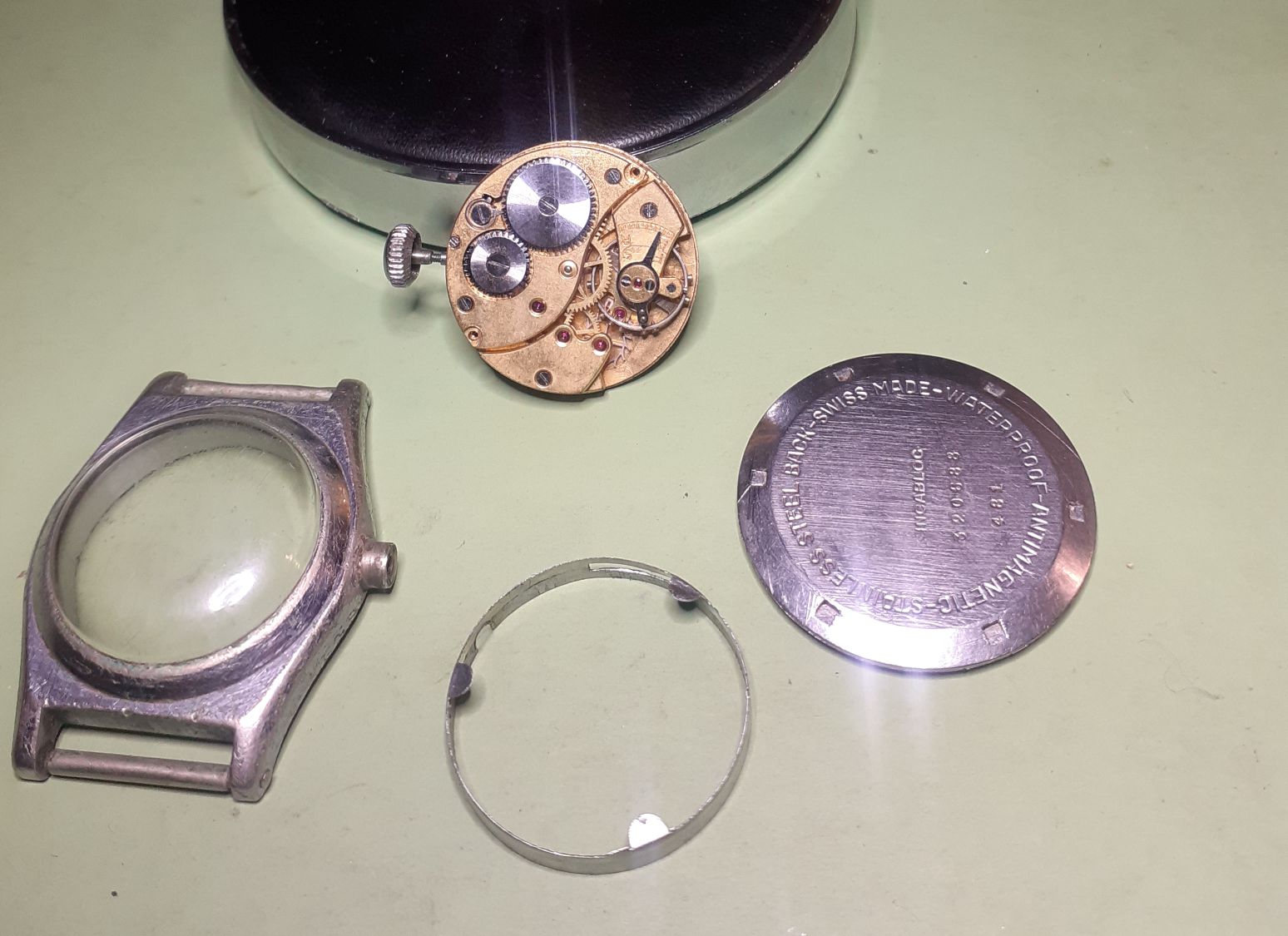

Het uurwerkje zit weer in elkaar, ik ga zo meteen de balans erop zetten, spannend moment.

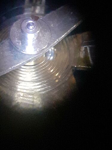

Neova heeft nog 1 ding wat gemaakt moet worden, hij wil graag tikken maar het gaat gewoon niet, de balans as is aan de onderkant volgens mij stuk.

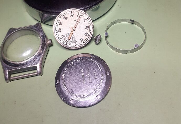

Alles staat weer in elkaar en het was toch een nuttige en leerzame exercitie, dus mijn tijd toch nuttig besteed. Morgen weer een ander horloge, die moet ik nog even uitzoeken.
Trouwens balans asje vervangen zou toch wel handig zijn als ik in de toekomst dat ook kan uitvoeren aan mijn maatjes met een kapotte as, dat puntje aan het eind van een balansasje noem je toch een tap?.

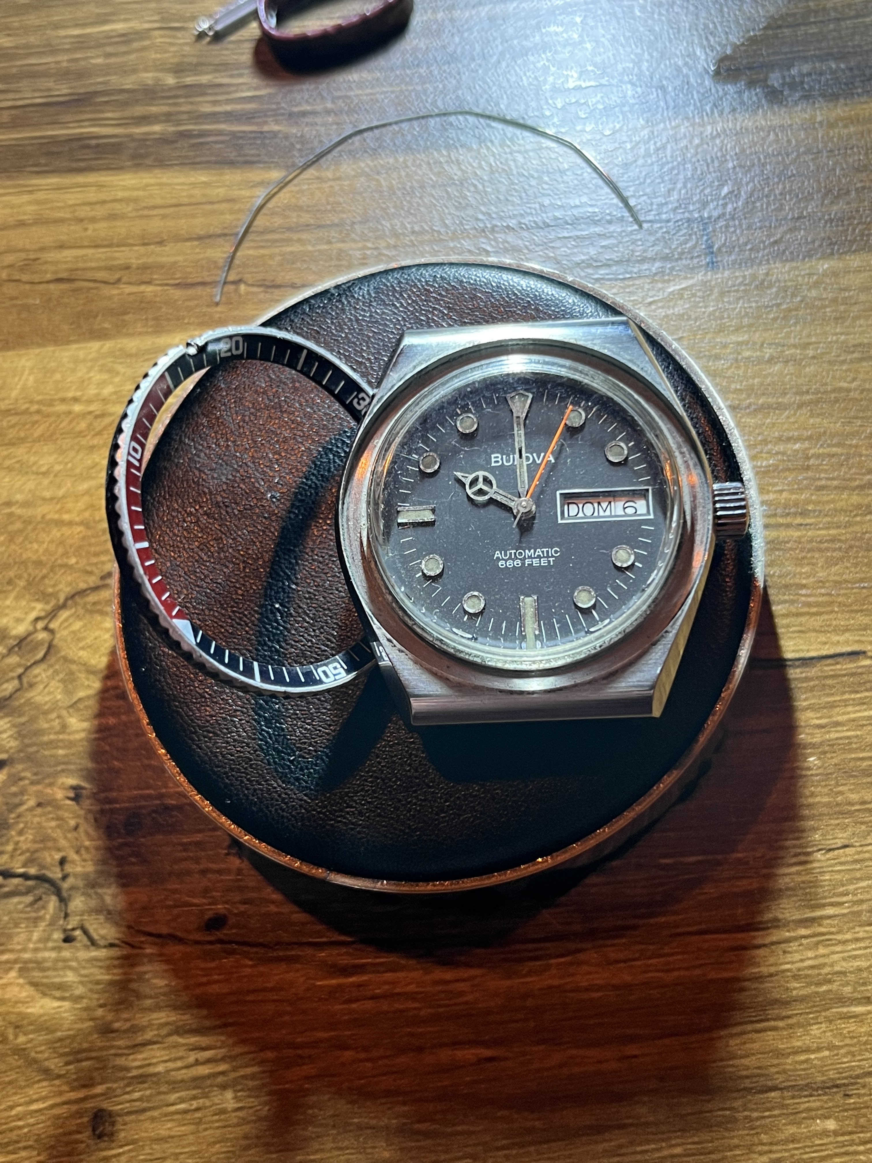

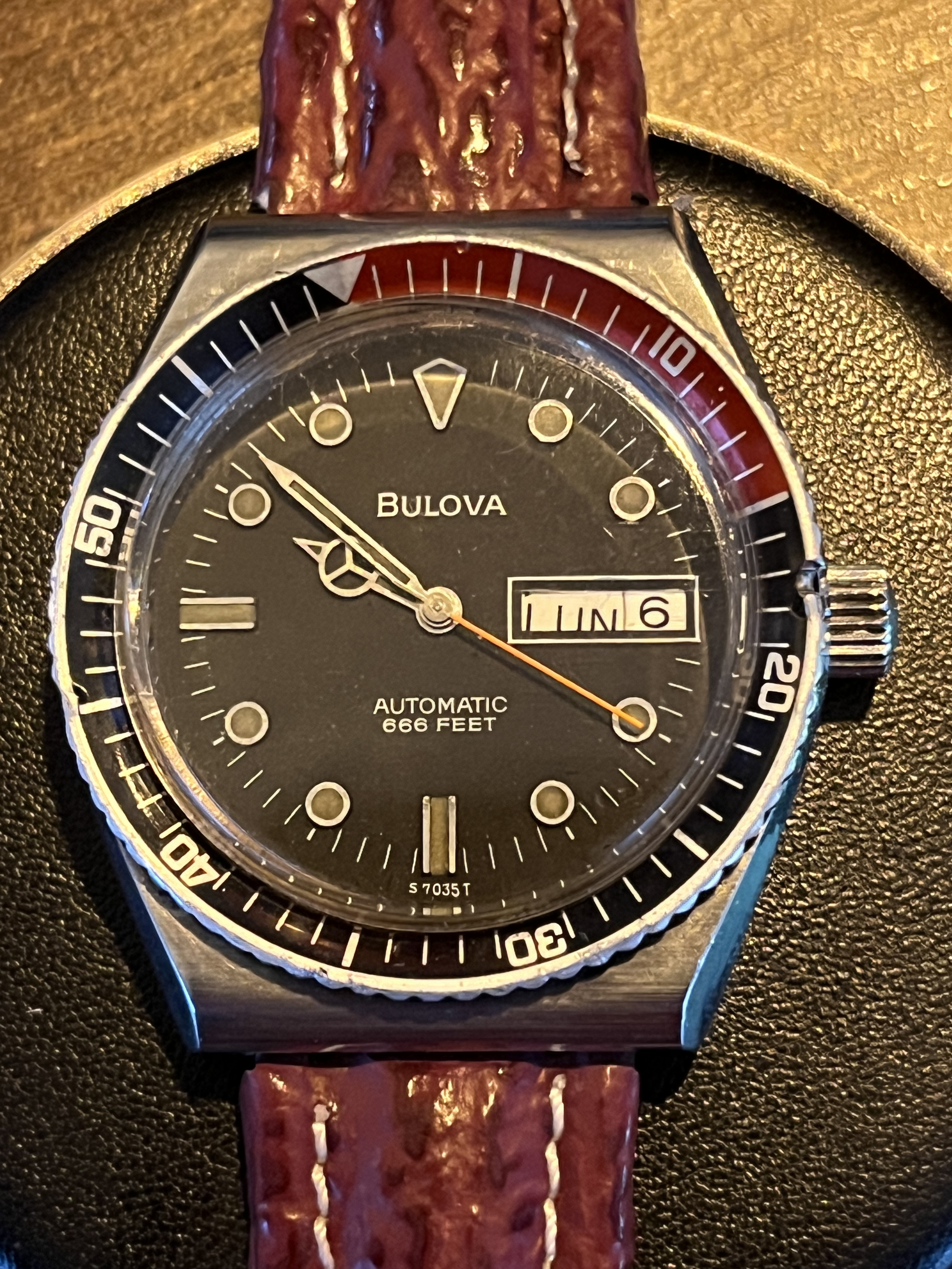

Aangezien dit eigenlijk een vragen topic is heb ik even tussen alle mooie opknap en schoonmaak uitleg en foto”s toch ff een vraagje. Weet iemand hier of de draaibare bezel van deze Bulova “Devils Diver” een tikkend geluid moet geven bij het verdraaien of kan deze bezel gewoon los draaien. Er zit wel een veer achter maar de rand aan de binnenkant is glad.
Hoort hier gewoon thuis hoor, het is een vraag over een horloge dus dan is het welkom op dit topic.
Ik heb altijd vragen over een horloge als ik er mee bezig ben en laat ook gelijk mijn avonturen met de vintage horloges zien. Een combinatie dus waar hopelijk enkele beginnende hobbyisten weer iets van kunnen opsteken.
