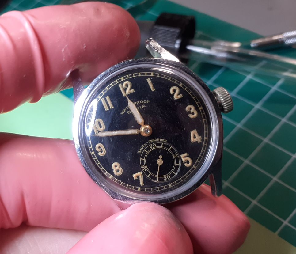

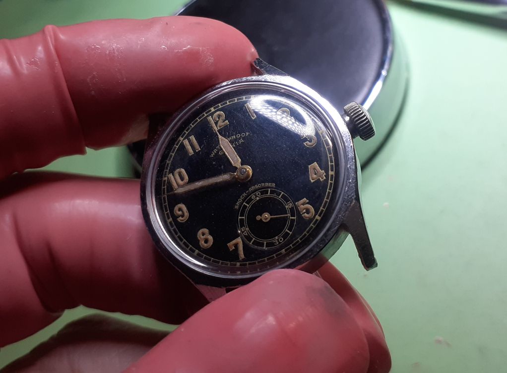

Genia is klaar, service beurtje gehad en het tikt weer rond, de kast en het glas opgeknapt en nieuw lume aangebracht.

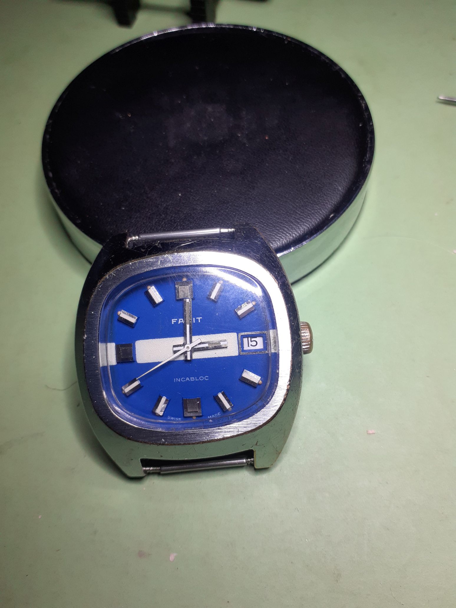

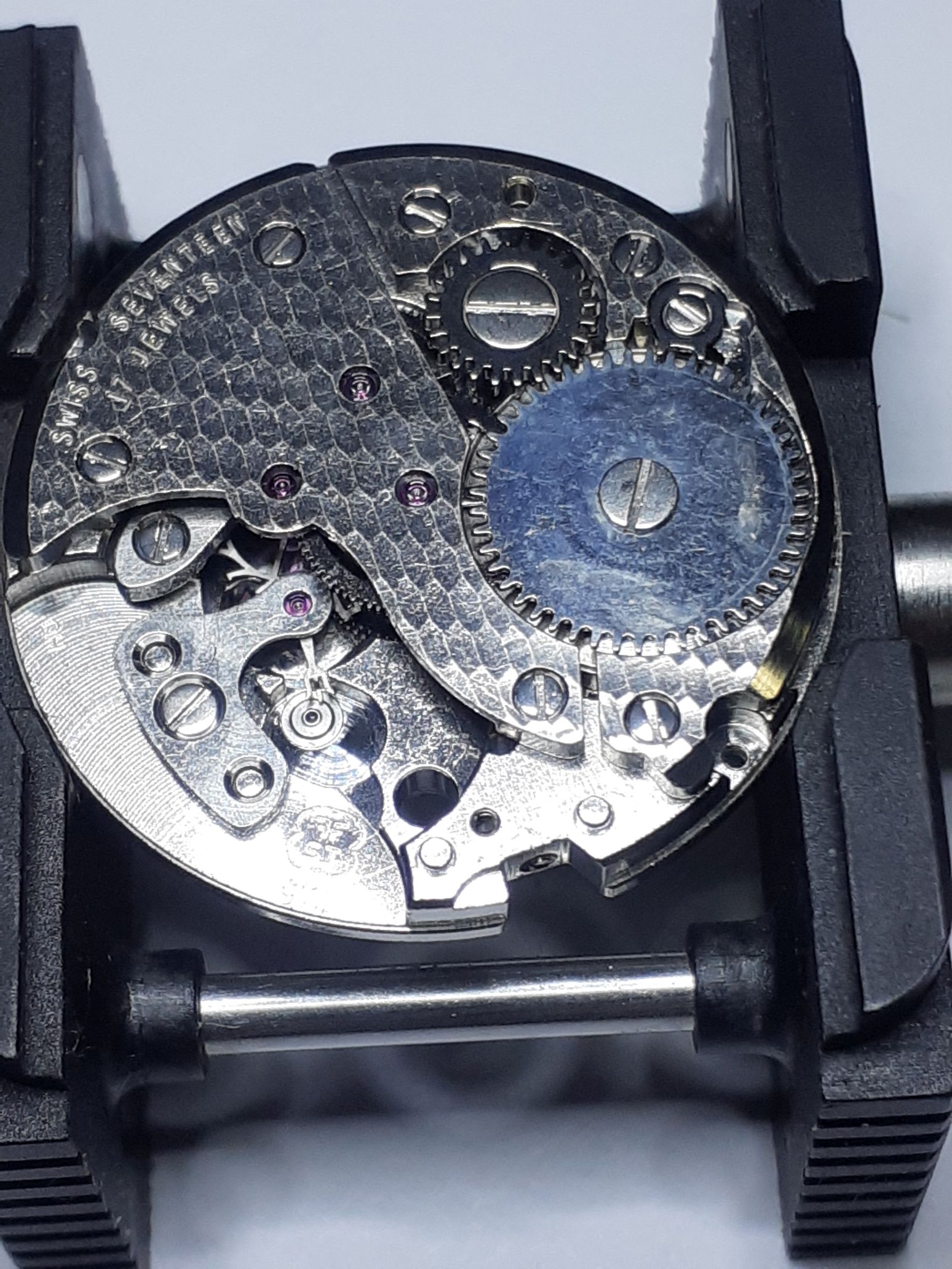

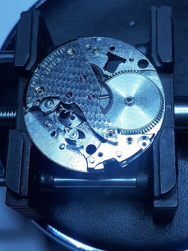

De volgende is Facit, dit horloge heb ik een paar weken terug al opgeknapt en nu krijgt het een service beurtje. Balans en veer zijn in orde, maar het loopt niet.

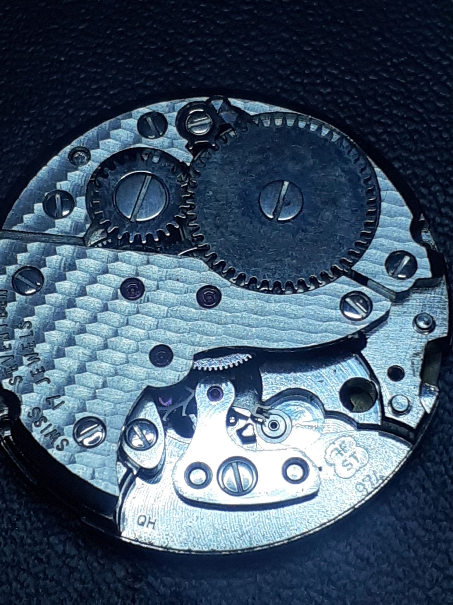

Het kaliber is FF ST 974

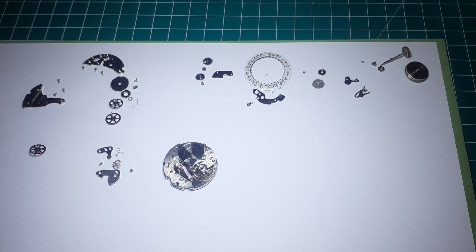

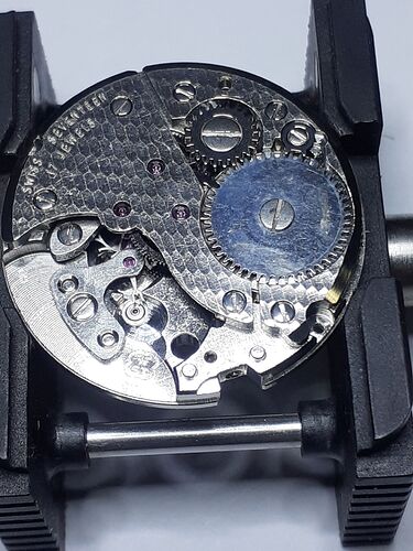

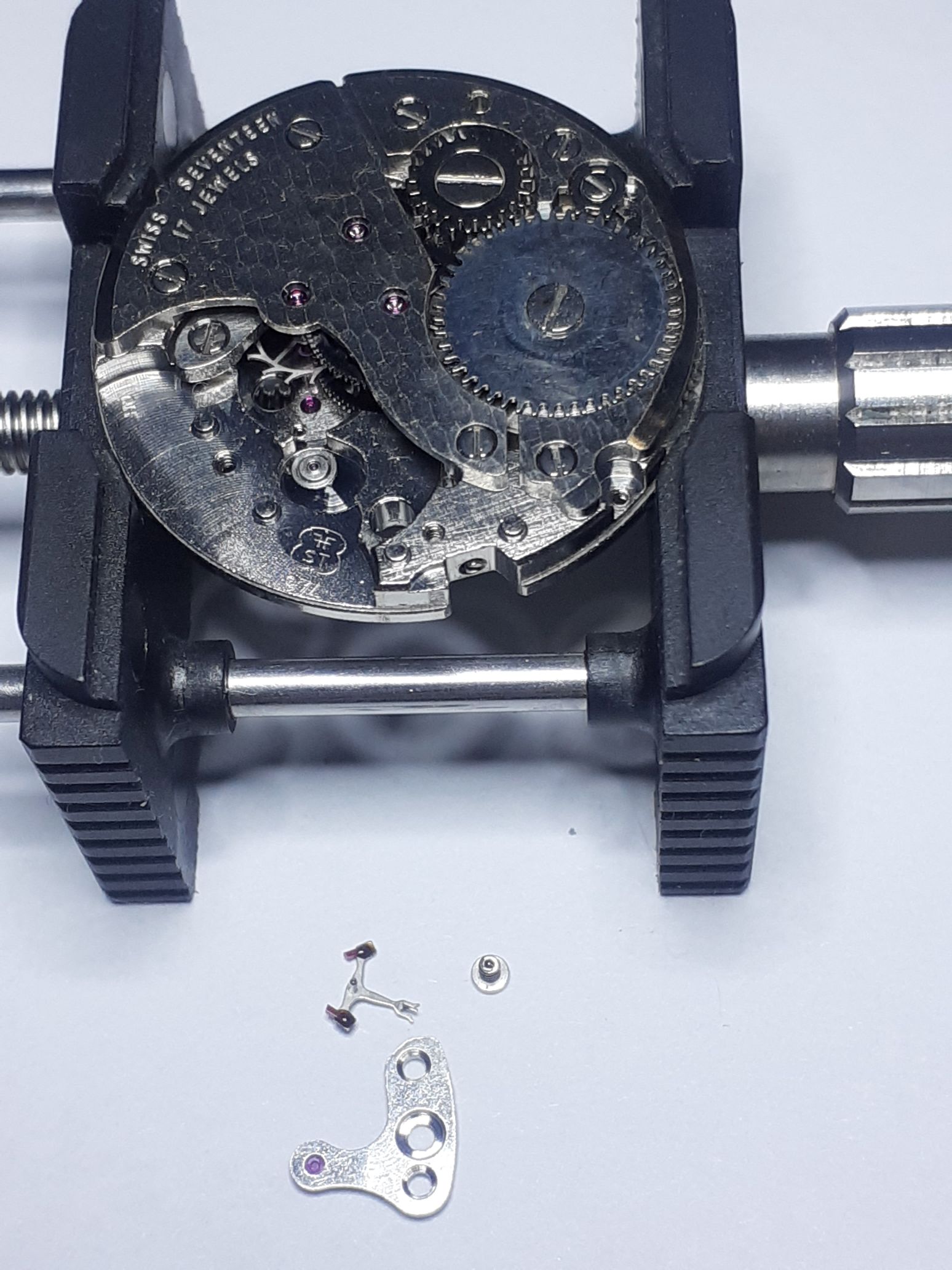

Ik ben weer begonnen met de montage van de onderdelen, ik ben begonnen met de twee steentjes van de balans, wat me direct opviel was dat er zeer weinig weerstand is en bij een klein zetje bleef het ruim 50 seconde heen en weer bewegen, dus ik heb goede hoop dat de Facit weer een goede toekomst tegemoet gaat.

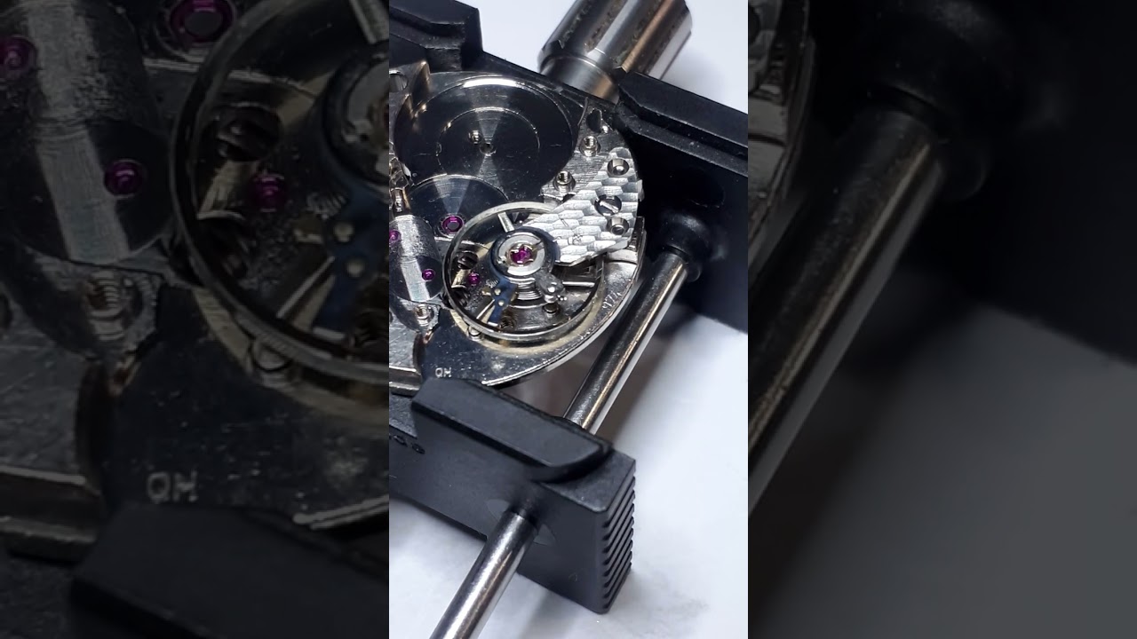

Ik heb even een opname gemaakt dan kunnen jullie het zien.
Dat is alvast een goed teken.
In plaats van aan te raken kun je ook een pufje lucht tegen de balans blazen zodat je deze niet aan hoeft te raken.
Nu hoef je bij eventuele problemen later de balans niet te verdenken.

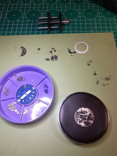

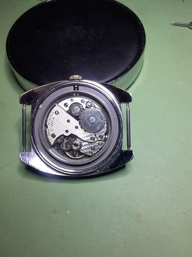

Trein brug plaatsen ging voorspoedig.
Pallet vork als laatste
Ook goed gegaan, wel wat gepiel maar toch in redelijke tijd gelukt.
Nu eerst even een break, dan de plaat kant afmonteren.
Ik had er heel niet aan gedacht, ik ben zo gewend de rubberen pen te gebruiken dat ik de blaasbalg helemaal vergeten was om in dit geval te gebruiken. Is goed dat je me er aan herinnert.

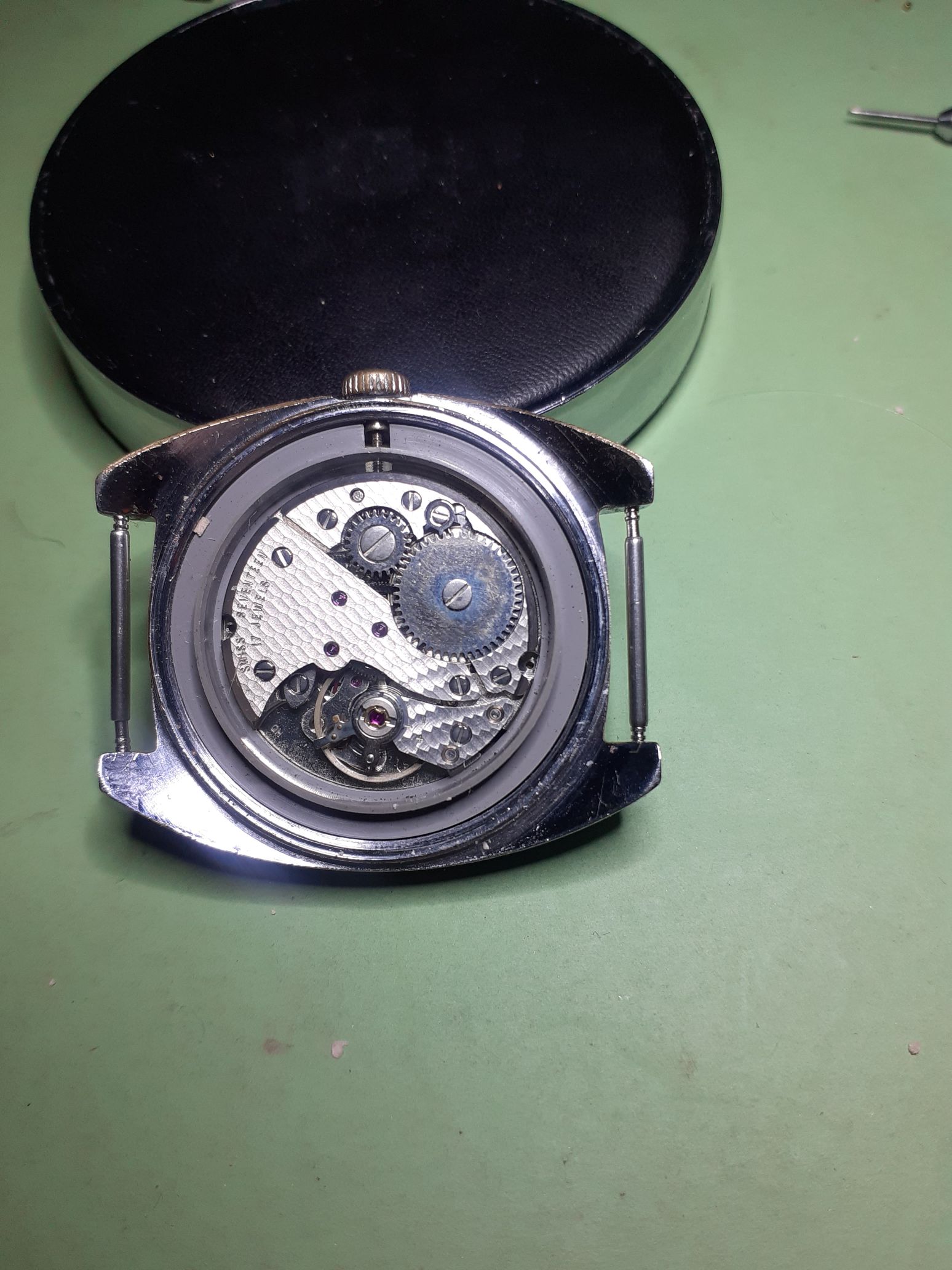

Facit is zover klaar.

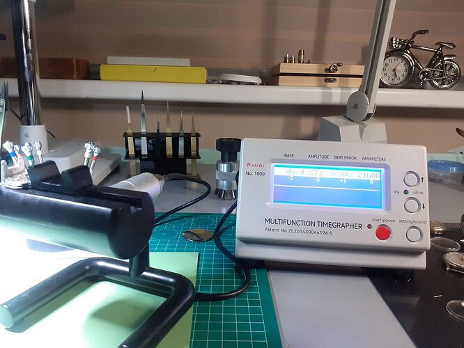

Morgen nog even de kalender ring er op zetten, ik heb wel het uurwerk afgesteld, ik ben wel tevreden over de data die de timegrapher laat zien.
Ja, daar valt niet over te klagen!![]()
