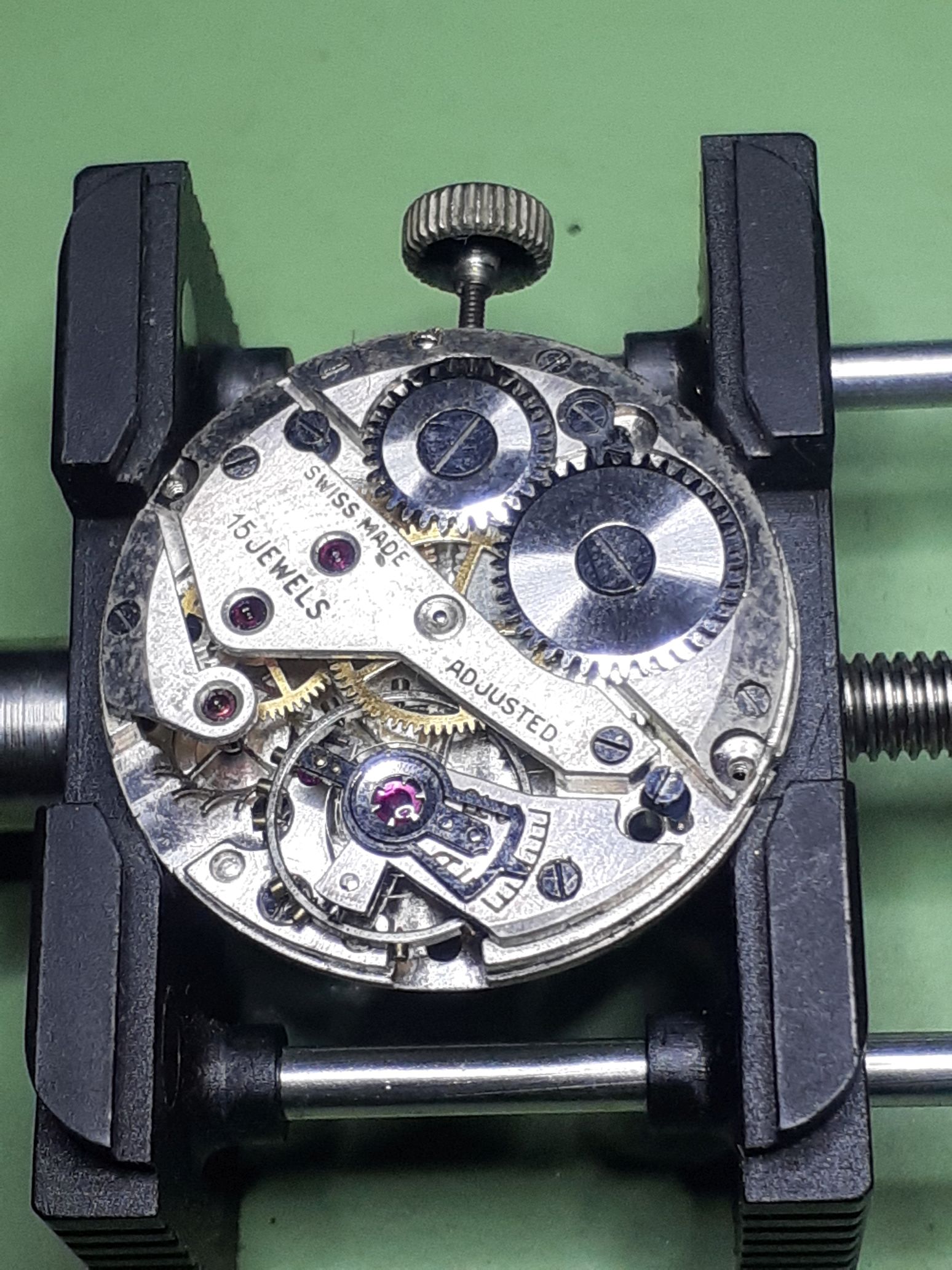

Vanavond is Neova de gelukkige die een wasbeurt krijgt, het uurwerk loopt niet, de veer en de balans zijn in orde, dus ik hoop dat het na een Elma beurtje weer zin heeft om te gaan tikken.
Na de voorwas zitten alle onderdelen in de Elma.
Komt goed
Het uurwerkje zit weer in elkaar, ik ga zo meteen de balans erop zetten, spannend moment.

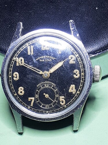

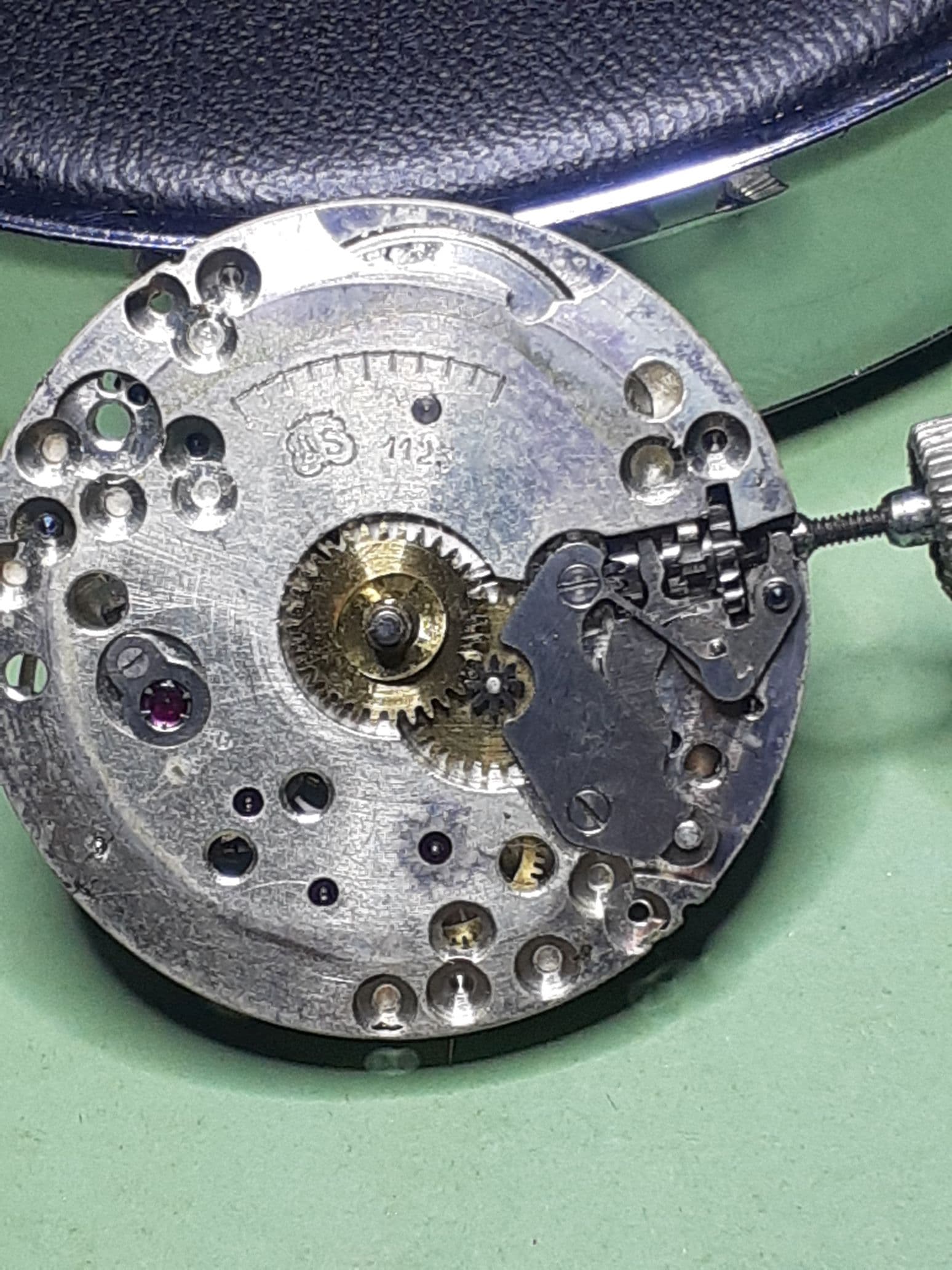

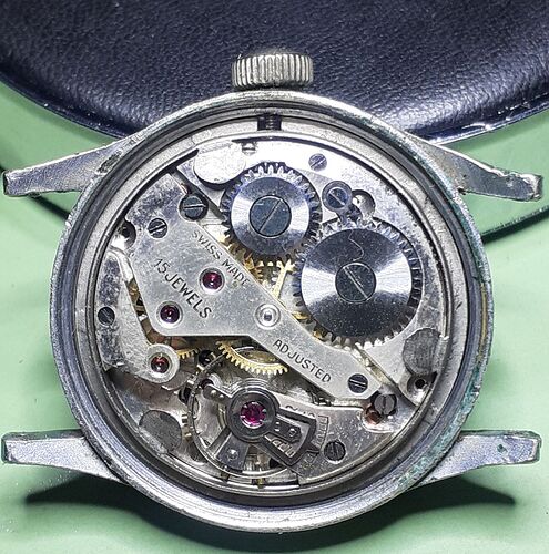

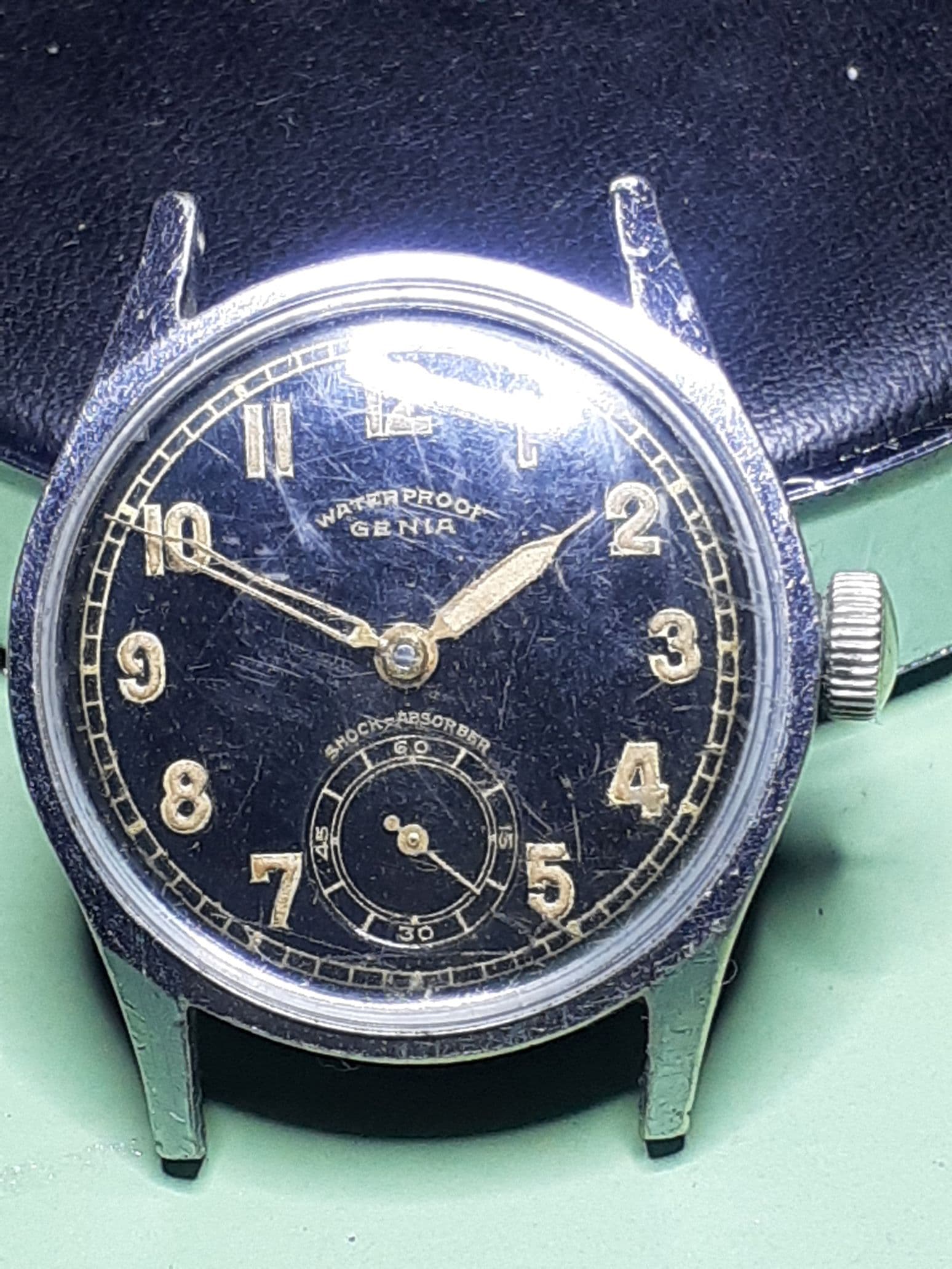

Ik heb een nieuwe kandidaat gevonden, het is Genia, een mooi horloge wat wel een opknapbeurt kan gebruiken, en ik ga het ook servicen, de balans en de veer zijn goed, maar het loopt niet, een paar seconde tikt het en dan staat het weer stil.
Dus een mooie uitdaging om dit uurwerk er weer fris uitziend en lopend te krijgen.
Het kaliber is een AS 1123
Voorbereidingen zijn getroffen, Genia ligt al klaar om morgen onder de schroevendraaier te gaan.
We hopen op een goede afloop, ik heb er in ieder geval alle vertrouwen in en veel zin in.
