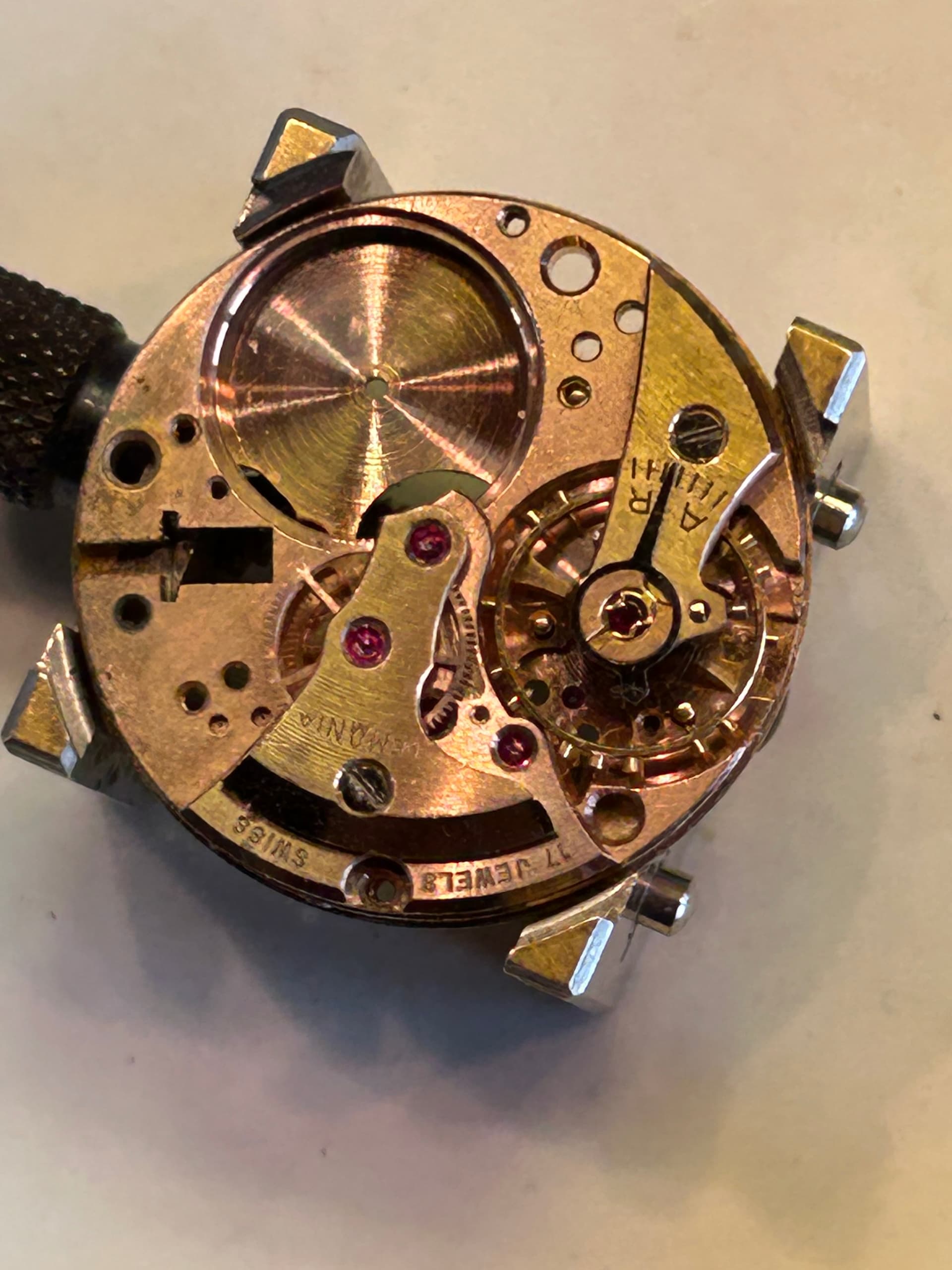

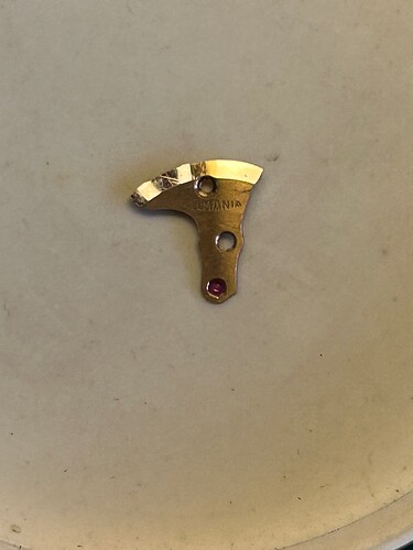

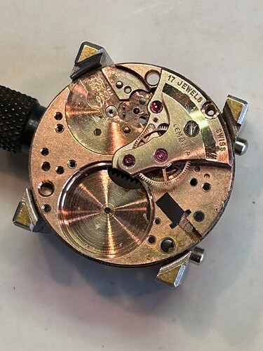

Welnu, wat bleek, een leeg gat in de brug het miste een lagersteen in de brug. Ook een borgveertje van het incabloc op de kloof, er was een stuk afgebroken.
En wat later bleek bij het demonteren dat er een schroef was afgebroken bij het incabloc op de platine. De restanten van de schroef zat dus nog in de platine.

Na aankomst eerst het object bekeken en beoordeeld, de conclusie was dus slopen repareren en weer monteren.
Dus eerst gestart met het verwijderen van de afgebroken schroef in de platine, wel, dat is dus zonder problemen gelukt. Nieuwe schroef op maat gemaakt en dat klusje is af.

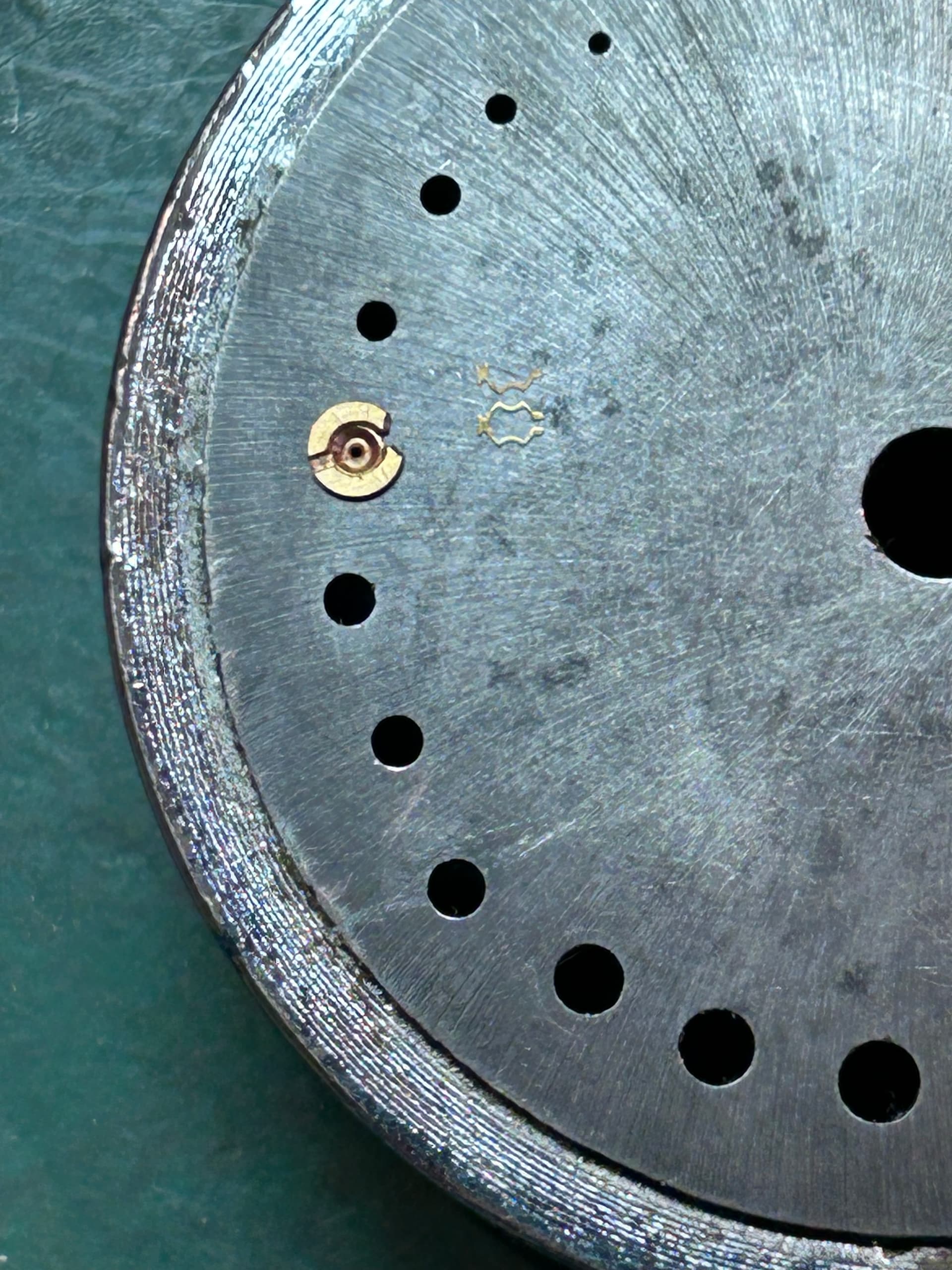

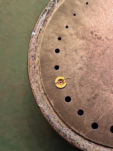

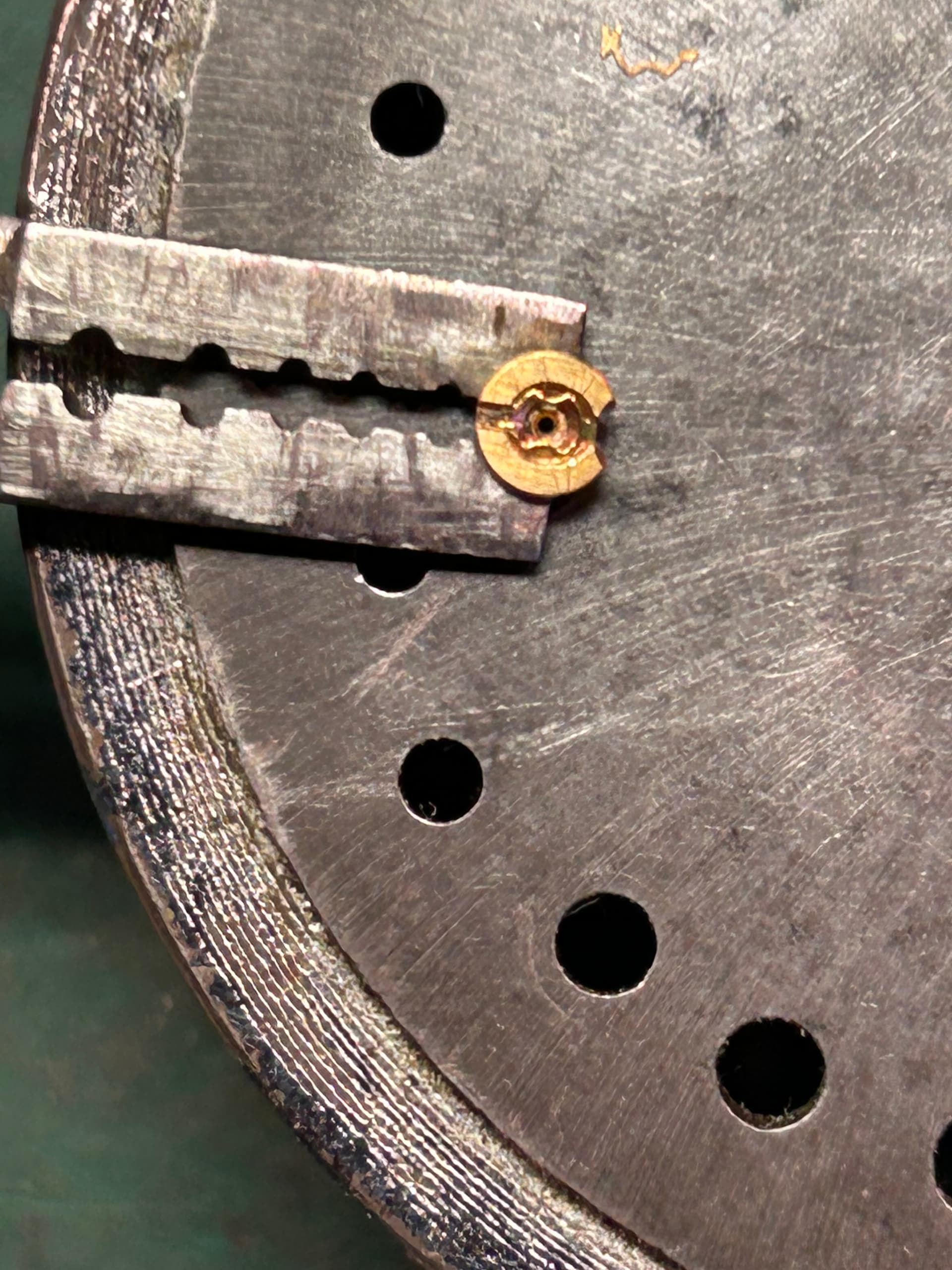

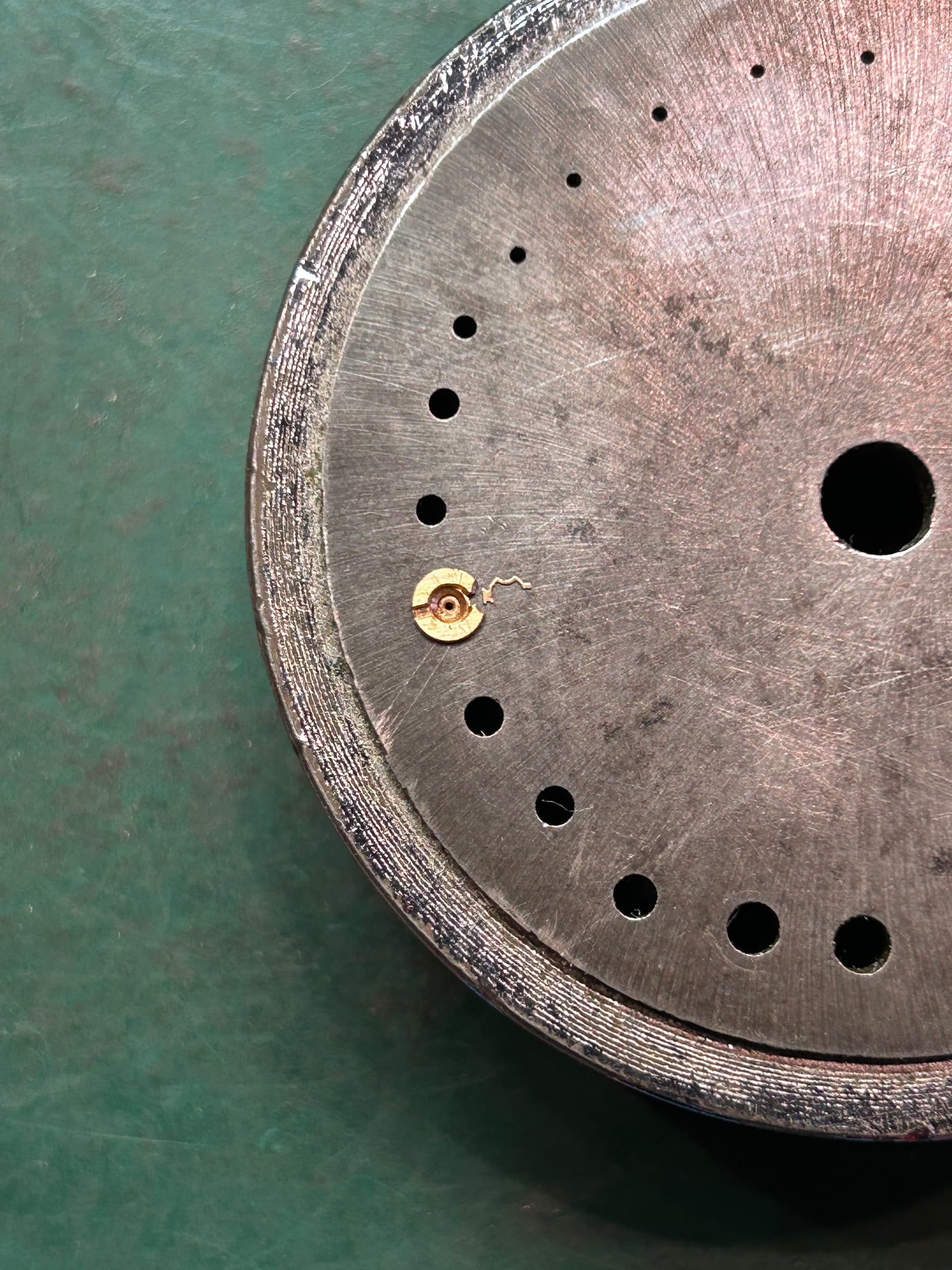

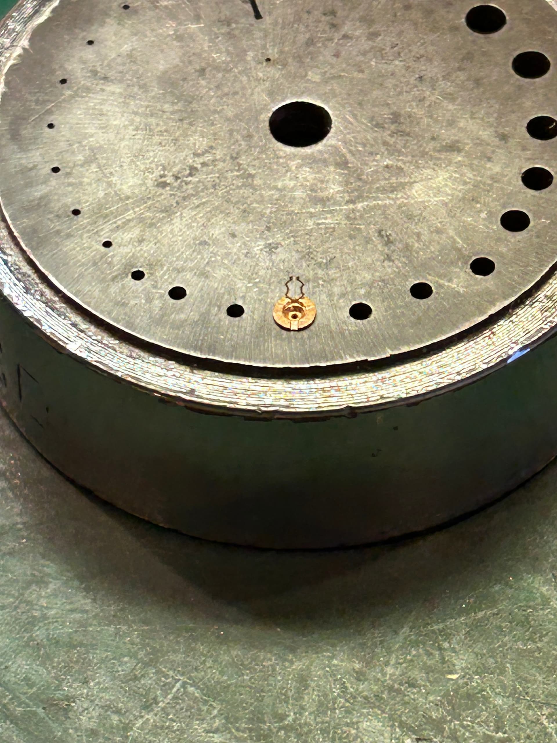

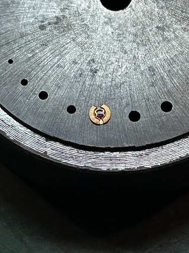

Vervolgens de lagersteen met deksteen uit de chaton gehaald en het gehele incabloc systeem van de kloof gedemonteerd. Volgens een oud clinicer heet zoiets slopen.

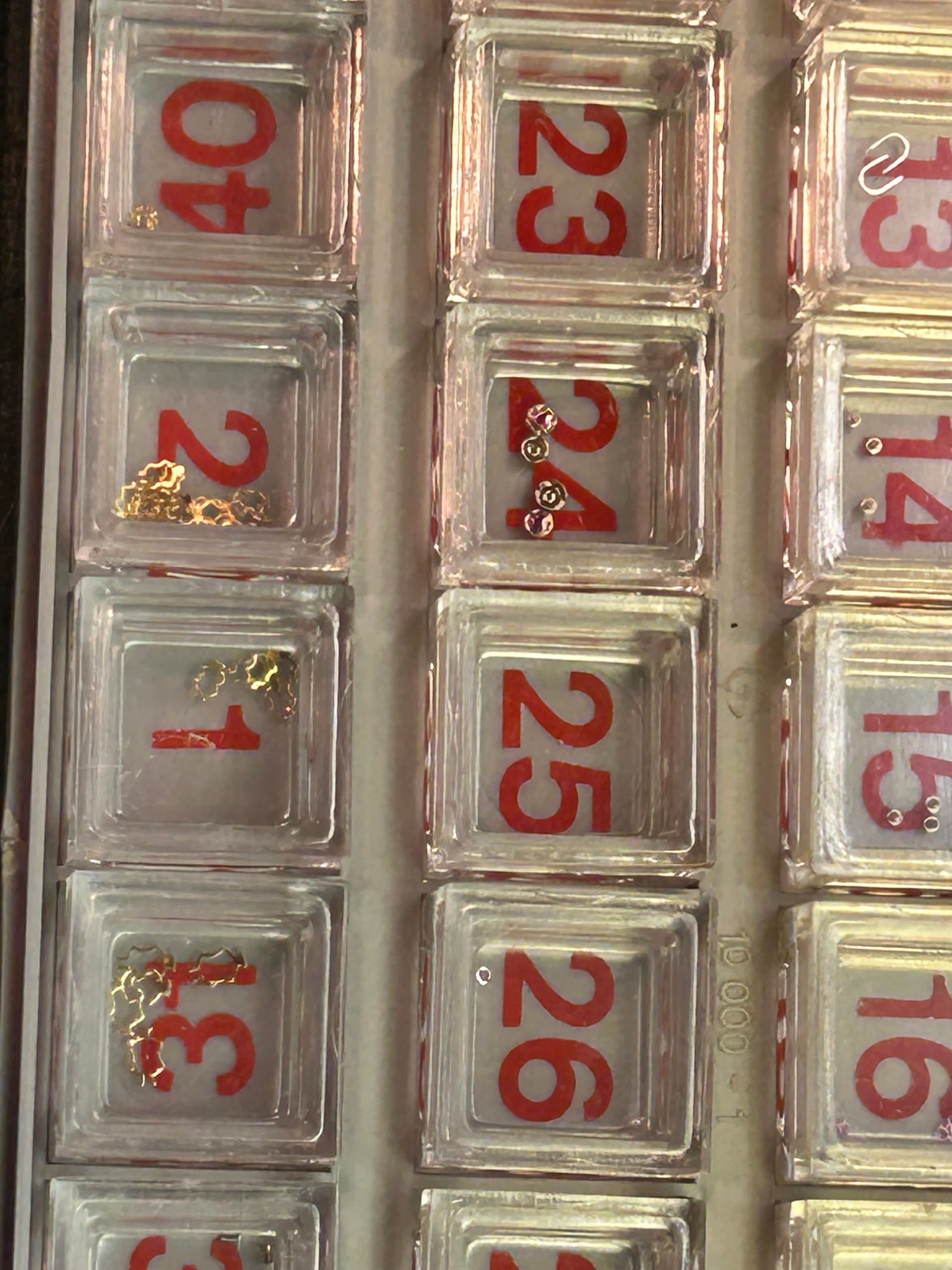

Nu de gehele setting uit de kloof is kan de borgveer worden verwijderd. Intussen had ik al uit mijn speciale laatje (mijn laatjes zijn inmiddels welbekend bij een aantal HF leden) de juiste maat incabloc veertje gehaald.
Het oude veertje eruit gehaald en de nieuwe borgveertje weer ingelegd in de gleuf en omgeklapt.

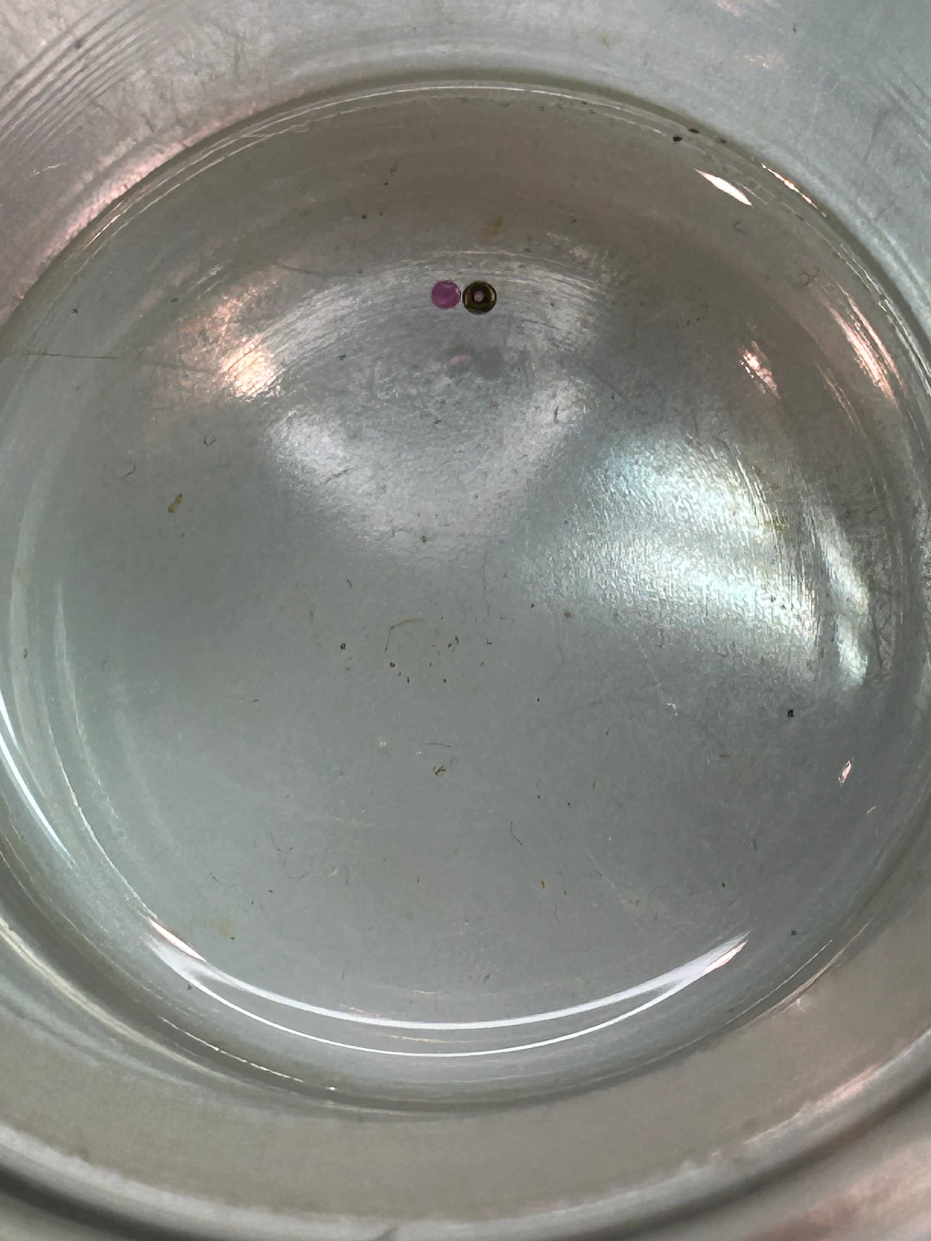

In had het lager met deksteen al na demontage in het benzinepotje gedaan en schoongemaakt en olie gegeven. Vervolgens het lager in de chaton gelegd, de borgveer in de chaton terug geklapt en over de deksteen aangespannen. Als laatste de zaak weer gemonteerd op de kloof.
Dit klusje is ook af. Naar de volgende klus.

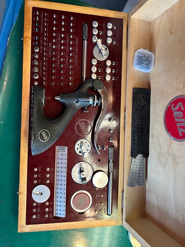

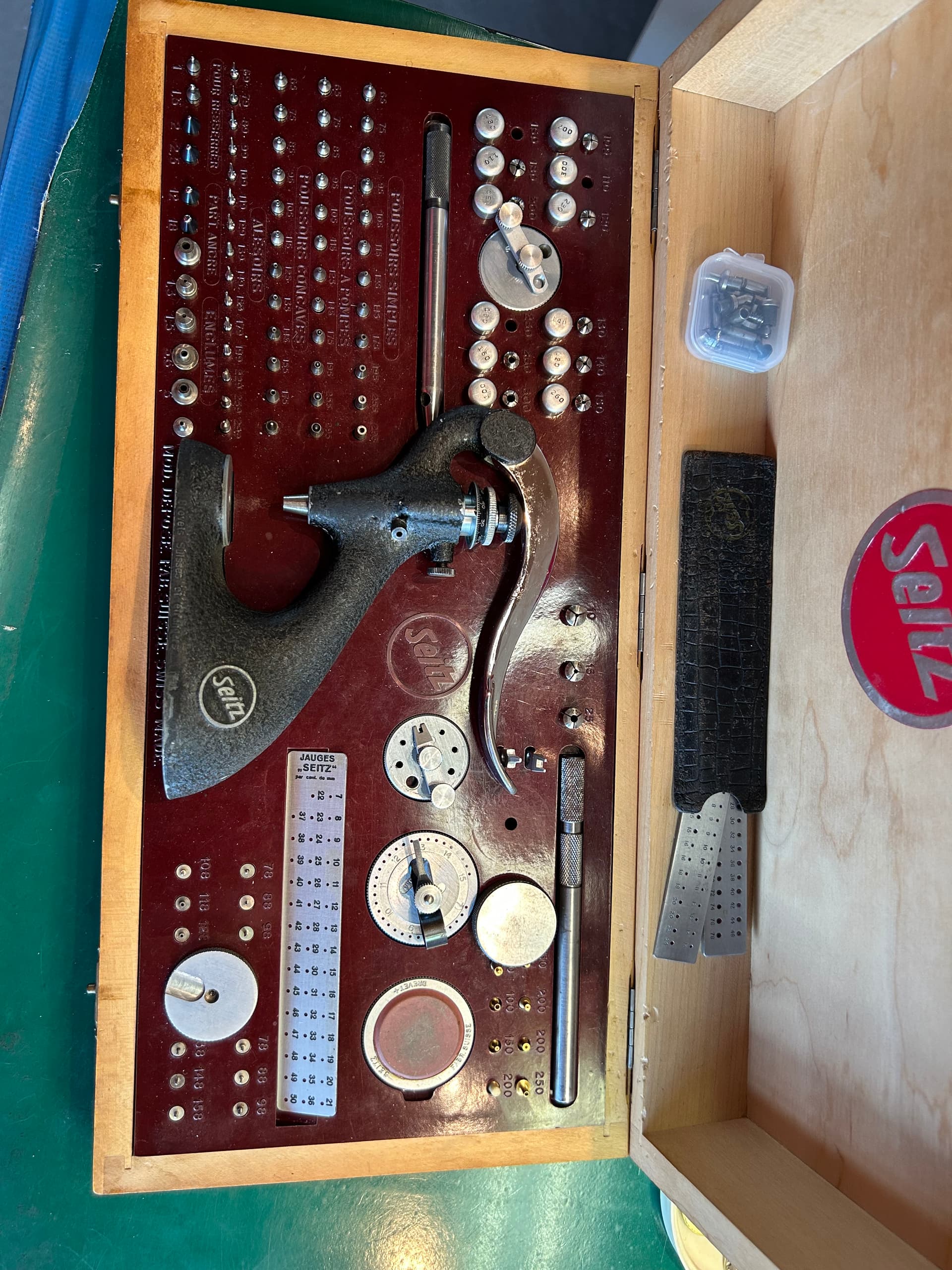

Nu de lagersteen op de brug repareren, wel, eerst de tap opmeten van het tandwiel, op de Seitz liniaal, lochmaat is 19.
Nu het gat opmeten op de brug, om het gat passend te maken voor de nieuwe steen heb ik de frees nr. 149 moeten gebruiken.

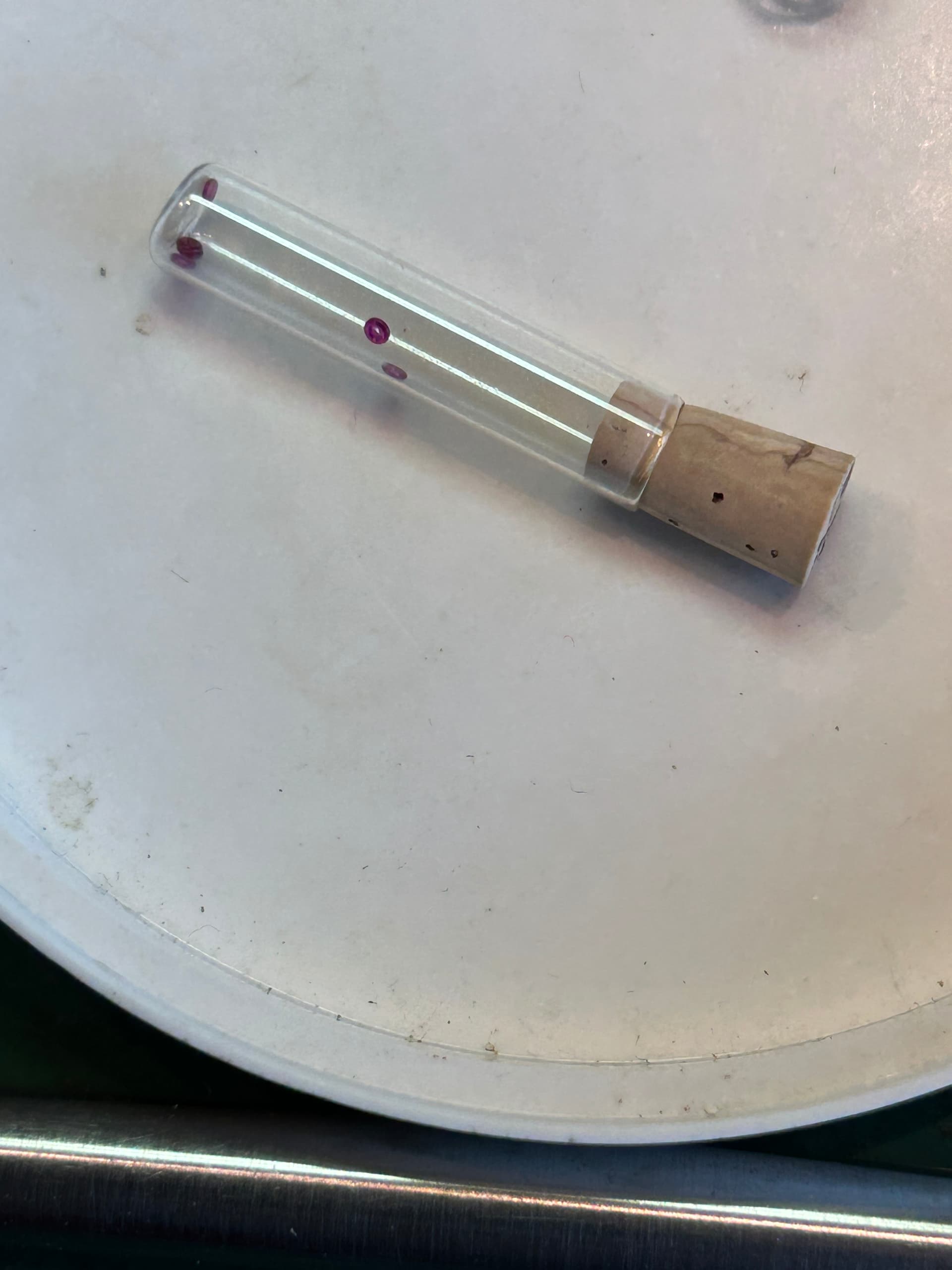

Dat impliceert dat ik een lagersteen moet hebben met de buitendiameter van 150.
Dus een lagersteen erbij zoeken van 19/150.
Dus gat uitgefreesd met frees 149, en de steen erin geperst, op het oog uitgemeten. Dan kijken of de hoogtelucht goed is. Zaakje gemonteerd en tjonge tjonge in een keer goed. Geluk of routine, zeg het maar, mijn naam is haas.

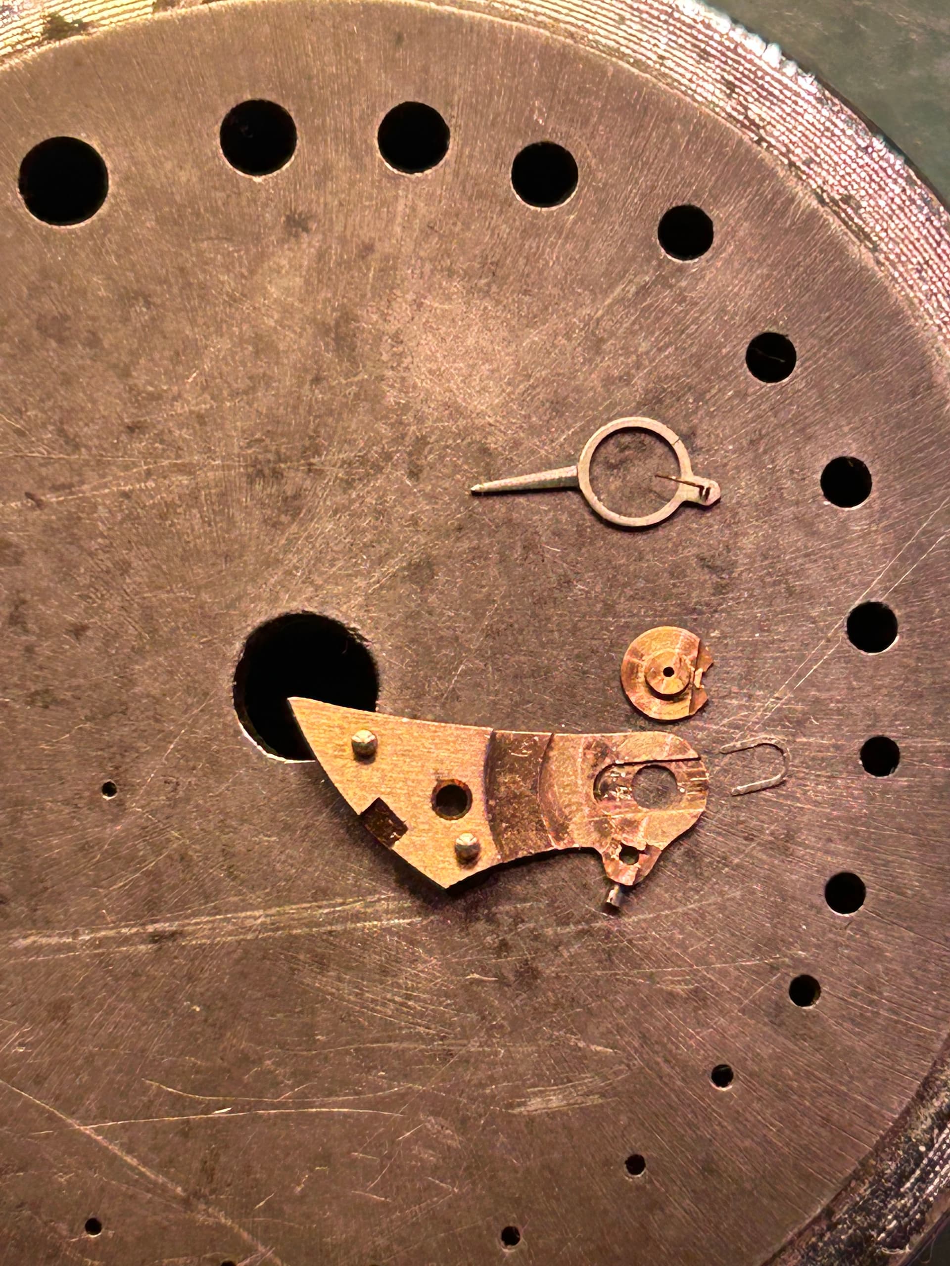

Nu de spiraal op de balans, na demontage van de kloof zag ik al dat het om een breguet spiraal gaat en het blijkt dat de spiraal volledig is mishandeld, om dat weer in orde te krijgen is een zeer voorzichtige minuscule kl… klus.
Dat gezegd hebbende heb ik dus zitten plooien als een tja, zeg het maar.
Na dat gedaan te hebben, was het tijd om mijn handen resp. vingers weer op orde te krijgen en te laten wennen aan het normale leven plus de noodzakelijke koffie te drinken om de plooi werk klus met geduld te hebben overleefd.
Zie hier wat er gedaan moest worden om dat stukje uurwerk wat de titel kreeg van heftig weer in orde te krijgen.
