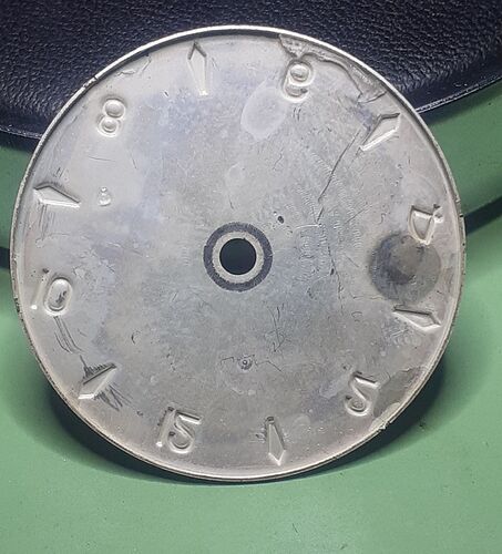

Het is toch geen penanker! de wijzerplaat zit los op de patine, de lijm is uitgedroogd en de wijzerplaat is los gekomen van de patine.
Dit uurwerkje is wel erg klein maar ik wil het wel proberen om het te servicen, het is geen penanker en de balans is goed en het wil wel maar door vuil gaat het niet.

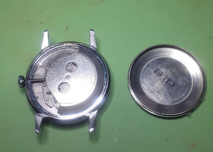

Dit is het volgende klusje, Derks Timex is zojuist gearriveerd, een penanker en het tikt niet meer.
Ik sleutel niet aan penankers dus we hebben afgesproken dat ik hem graag wil helpen met de Timex en vertelde dat ik al verschillende Timexen compleet in de Elma heb gehad en vaak er weer tikkend uitkomen, dus Derk wil graag een poging wagen en ik wil hem daarbij helpen.
Ik ga nu de Timex voorbereiden op de operatie die komen gaat.
Klep zat er los bij, ik zal kijken wat daarmee aan de hand is.
Het is ook nog een automaat, die gaat ermee in.

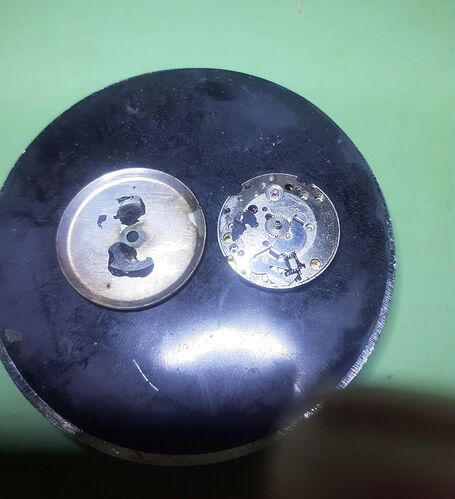

De plaat zit met plakkertjes vast op de patine, Derk had al eerder gezegd dat er iets los zat bij de balans, het is een regelaar waarmee je de snelheid mee kunt afstellen, neem ik aan.
Ik denk dat een Elma weinig zin heeft als dat onderdeel los zit dan loopt ie niet ook niet na een Elma behandeling. Ik zal em erin doen dan is dat in ieder geval klaar en moet een penanker specialist er maar even naar kijken.
Er zit wel een spanningsring in en ik wou het glas eruit halen, maar ik moest meer druk zetten dan anders, dus ik heb het glas erin gelaten, ik heb nog niet eerder een glaspers gebruikt, maanden geleden, maar toen lag het glaasje al snel in 2 stukken. Iemand moet me nog es uitleggen hoe dat precies werkt.
Spanringglazen kunnen inderdaad wel lastig zijn om erin te krijgen. Als het niet wil schraap ik met een scherp mesje een “zoekrandje” aan de onderrand van het glas, dan blijft hij minder gauw steken op de rand van de kast.
Dial voetjes afgebroken en haastig “gerepareerd”?
Of heeft het hele ding gelijmd gezeten?
Plakkertjes los gemaakt en de plaat kwam er af, geen pinnetjes aanwezig op de plaat.
Onderdeel bij balanswiel ligt gewoon los dus het Elma gebeuren zal geen oplossing bieden, dit moet eerst gerepareerd worden.
Het gaat om dit onderdeel
Hij zit nu in de Elma dan is dat gebeurd, mag ie weer terug naar zijn baasje.
Niet of niet meer? Dialfeet zie je zo vaak.
Op 4 en 10 gezeten misschien?
Een Timex heeft geen dialfeet. Die heeft lipjes aan de wijzerplaat die voorzichtig omgebogen kunnen worden zodat de wijzerplaat los kan. Dit kun je maar een paar keer doen en daarna breken ze af.
