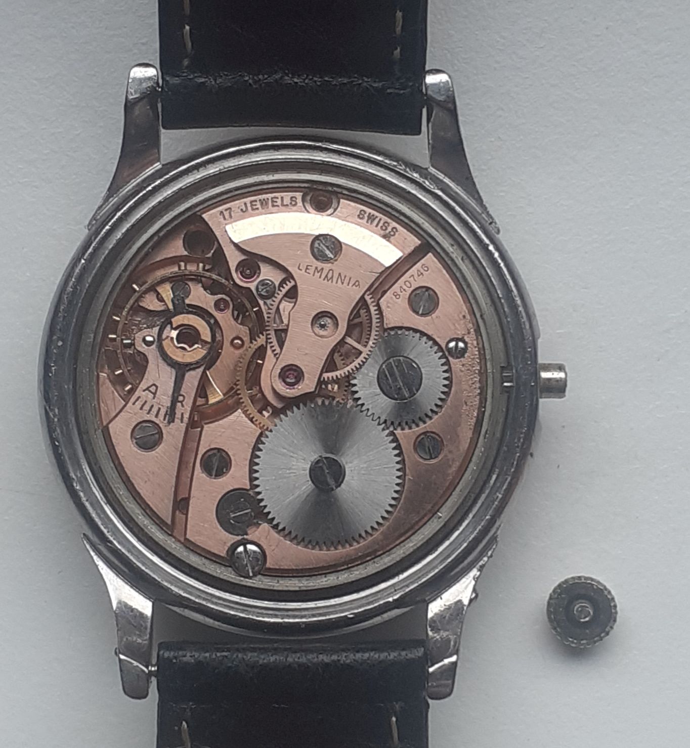

Vandaag ga ik deze Lemania demonteren.

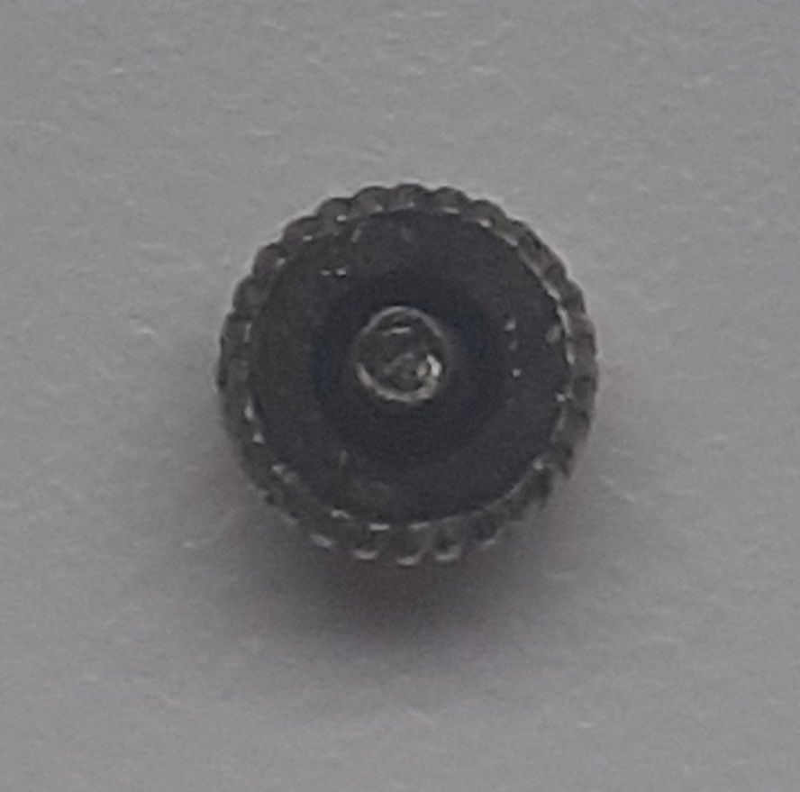

Ik heb een vraagje over deze kroon waar dus nog een stukje metaal inzit, ik zou dit graag eruit willen hebben, hebben jullie een goeie tip?
Ja, dat is de eerste keus. Soms kun je ook met een punttang de tige vastgrijpen en de kroon losdraaien…
De kroon is al fors afgesleten en heeft geen speciale kenmerken? Dan zou ik hem vervangen
Inderdaad, maar daar leek me hier erg weinig ruimte voor.

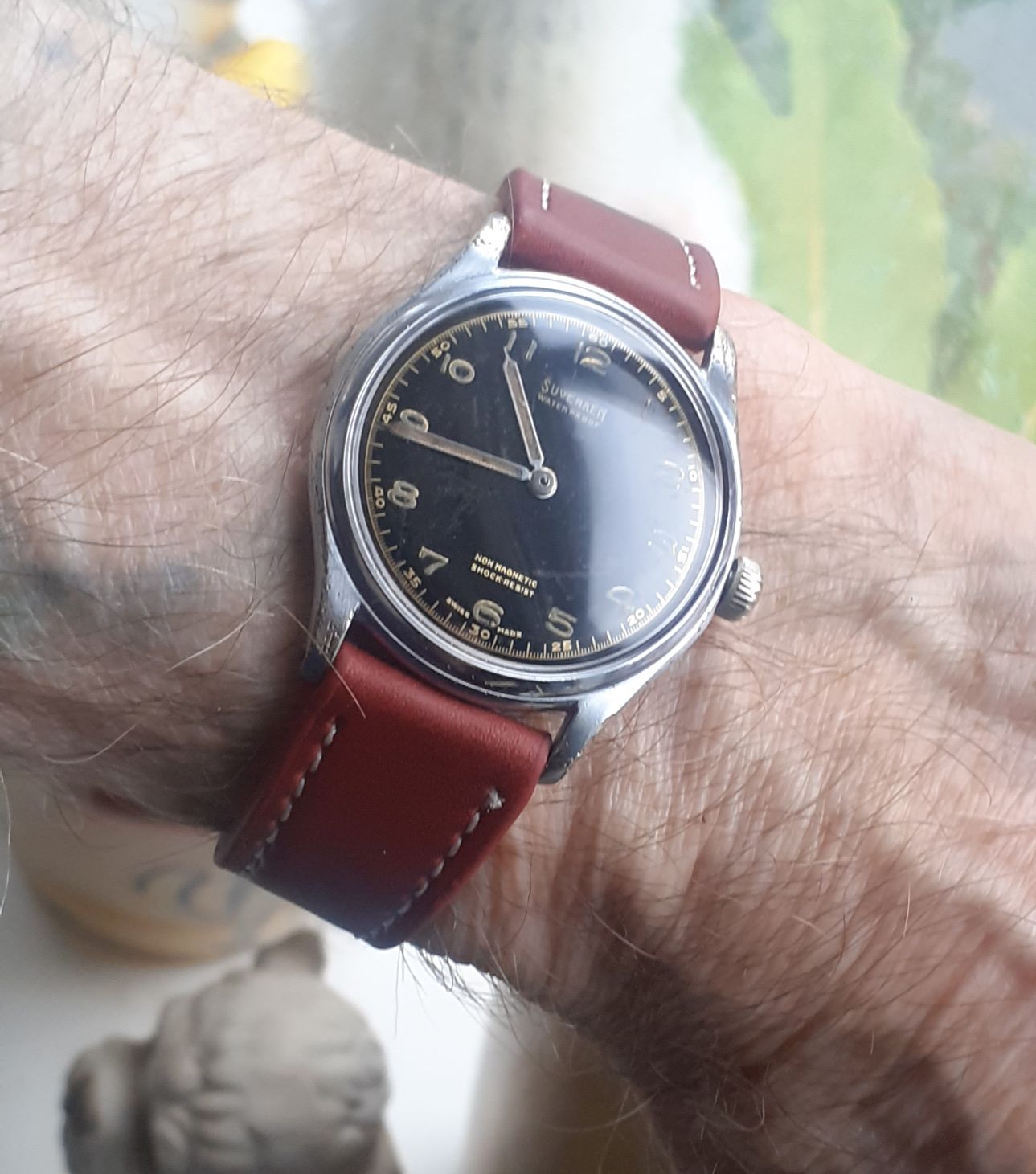

De Suverean ziet er bij daglicht nu zo uit, als het bladgoud en de materialen om het aan te brengen binnen zijn gaat het weer onder het mes, de secondewijzer wordt morgen behandeld, de rode verf die ik heb gebruikt is absoluut niet voor metaal, het is nu nog niet droog, dus even afwachten op nieuwe zendingen.
Wat voor materiaal is dat waar de stift in wordt gedraaid? Als het tegen aluin kan dan kan ik het in aluin laten zakken zodanig dat alleen dat materiaal in de vloeistof komt te zitten, Ik ga dat eens proberen.
Ik dacht dat aluin staal oplost en je het daarom alleen kan gebruiken op staal in messing bruggen.
Of is de kroon niet van staal?
Het buisje waar de stift in zit, ziet er meer uit als zink of zo, qua kleur dan hè. Het lijkt dat het een harder materiaal is dan metaal.
Je kan het altijd proberen, zo is de kroon ook verloren.
Met een schroef in een kostbare stalen brug of platine zou ik het niet aandurven.
Met jouw talent voor cosmetische restauratie zou ik mijn tijd niet besteden aan een generiek kroontje van 50 cent…
Ik heb doosje vol kroontjes en geen van die kroontjes past over die buis, is wel aan te passen, maar als ik de ouwe kan gebruiken doen we dat maar. Ik heb trouwens wat ouwe kroontjes en stiften op ebay gewonnen, geen biedingen 30 to 50 onderdelen voor 9 euro, komt er nog btw en verzendkosten bij.
De demontage van de Lemania is klaar.
Nu de balans teruggezet en de brug en het rad, nu wordt het opgestuurd naar een specialist.
Ik heb er nog een probleem bij gekregen, ook het schroefje van het incabloc plaatje aan de wijzerplaat kant is gebroken en de draad van het hele kleine schroefje zit nog in de patine.
Dit horloge heeft iets heel heftigs meegemaakt en ligt met gebroken onderdelen in pampus.
Maar we gaan het weer beter maken, zodat het weer vrolijk kan rond tikken, hoop dat het gaat lukken.
Op naar Rotterdam.
Ik denk het niet, vermoedelijk gewoon een onoplettend iemand mee aan het knutselen geweest. Brug terug gezet met de tap net naast het gat. Of het horloge is als donor gebruikt.
Al kun je zo’n mishandeling natuurlijk ook betitelen als “iets heftigs” ![]()
Dan weetje toch echt niet waar je mee bezig bent, maar het is wel aannemelijk dat zo’n sukkel dit kan veroorzaken.
Hij heeft zoveel stuk gemaakt, maar het wordt vandaag nog opgestuurd naar iemand die me graag wil helpen met heel veel kennis van zaken, dus dat is hoopvol.
