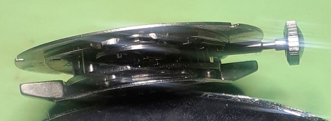

De plaat zit met plakkertjes vast op de patine, Derk had al eerder gezegd dat er iets los zat bij de balans, het is een regelaar waarmee je de snelheid mee kunt afstellen, neem ik aan.
Ik denk dat een Elma weinig zin heeft als dat onderdeel los zit dan loopt ie niet ook niet na een Elma behandeling. Ik zal em erin doen dan is dat in ieder geval klaar en moet een penanker specialist er maar even naar kijken.

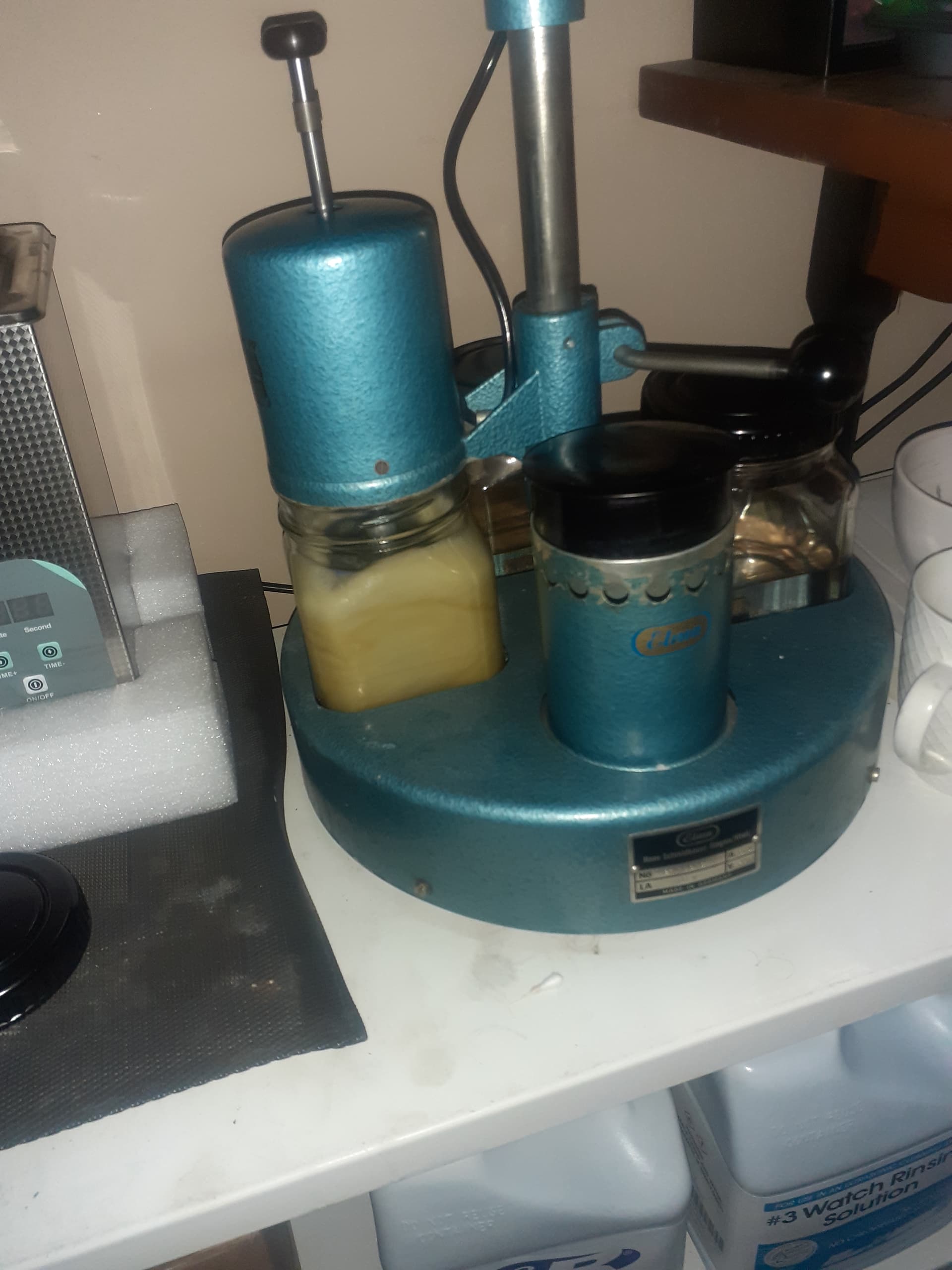

Er zit wel een spanningsring in en ik wou het glas eruit halen, maar ik moest meer druk zetten dan anders, dus ik heb het glas erin gelaten, ik heb nog niet eerder een glaspers gebruikt, maanden geleden, maar toen lag het glaasje al snel in 2 stukken. Iemand moet me nog es uitleggen hoe dat precies werkt.
Spanringglazen kunnen inderdaad wel lastig zijn om erin te krijgen. Als het niet wil schraap ik met een scherp mesje een “zoekrandje” aan de onderrand van het glas, dan blijft hij minder gauw steken op de rand van de kast.

Plakkertjes los gemaakt en de plaat kwam er af, geen pinnetjes aanwezig op de plaat.
Onderdeel bij balanswiel ligt gewoon los dus het Elma gebeuren zal geen oplossing bieden, dit moet eerst gerepareerd worden.

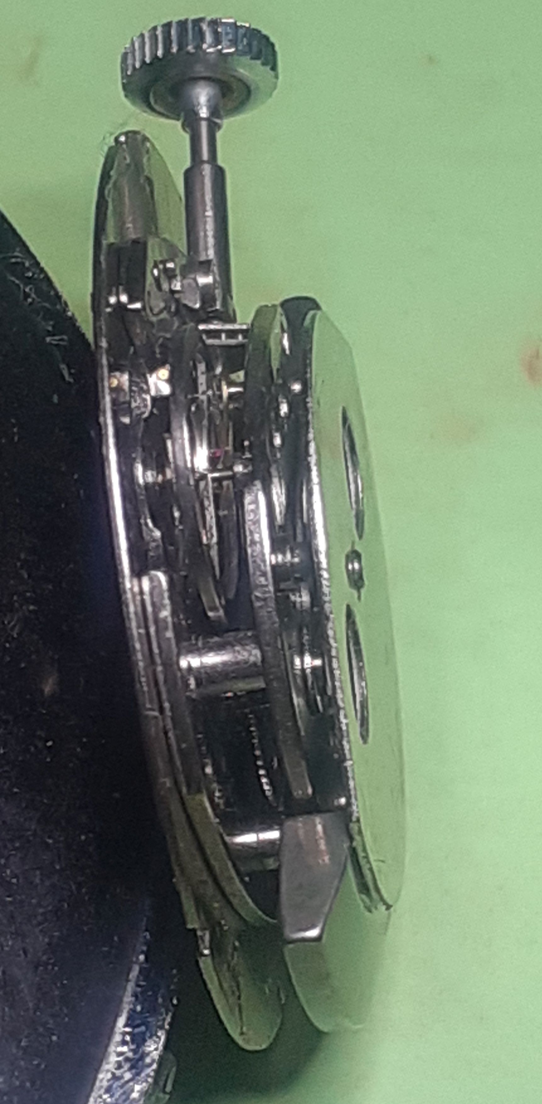

Niet of niet meer? Dialfeet zie je zo vaak.
Op 4 en 10 gezeten misschien?
Een Timex heeft geen dialfeet. Die heeft lipjes aan de wijzerplaat die voorzichtig omgebogen kunnen worden zodat de wijzerplaat los kan. Dit kun je maar een paar keer doen en daarna breken ze af.

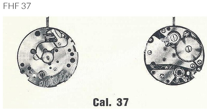

Een FHF 37-serie
Dank je Aphons
