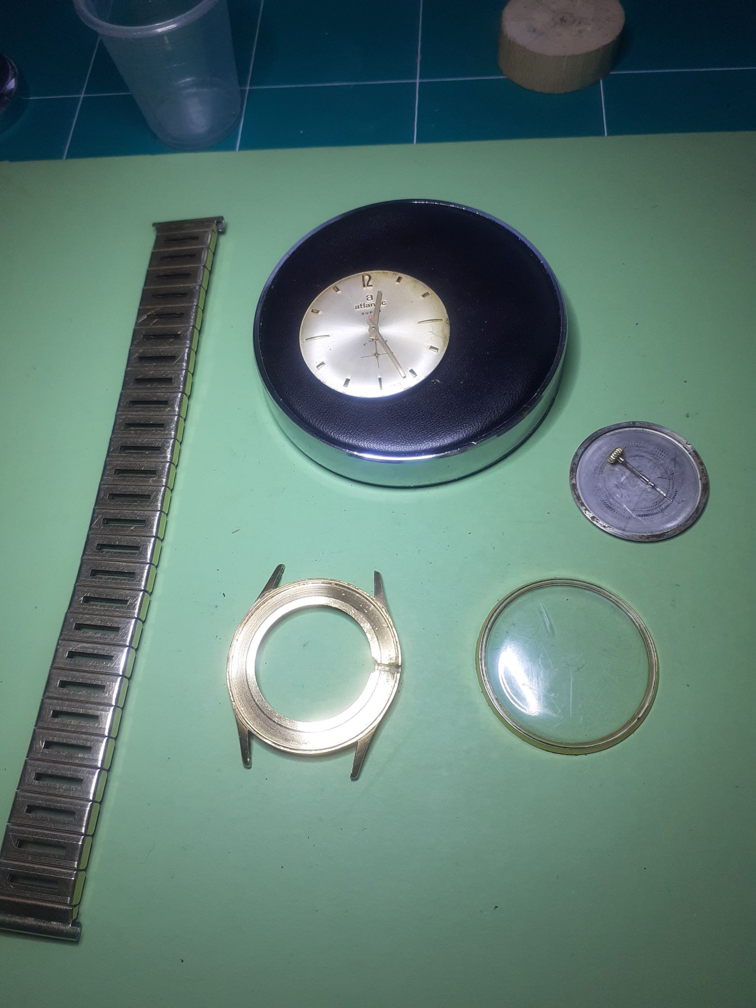

Lagonda Automatic De Luxe. Een mooi horloge en de moeite waard om hem weer terug te brengen in een mooie staat, Ik heb het klokje uit elkaar gehaald, dan begin ik eerst met de kast, als de kast redelijk schoon is dan gelijk loop ik met de achterklep naar mijn polijstmachine, zachtjes en met beleid over de polijstborstel, ook gelijk de achterklep meenemen, dan kiep ik beide onderdelen in de ultrasoon voor vijf minuten, intussen vul ik de wastafel met warm water en ga het glas schuren met
vier verschillende korrels, eerst 1000 dan 2000 dan 3000 dan 4000, intussen is de ultrasoon klaar, ik blaas het glaasje even droog en loop naar de polijstmachine en haal het glas over de polijstborstel, daarna doop ik het glas even in de ultrasoon vloeistof zodat alle polijst en vetten van het glas verwijderend zijn, even goed afspoelen, en droog blazen, de kast en de klep even goed afspoelen en droog blazen en dan in de alcohol dopen en droog blazen.
Dan de plaat even goed bekijken en probeer alle oppervlakkige pitten te verwijderen, als dat allemaal klaar is, even kijken wat doe we met de wijzers, in dit geval heb ik niets aan de wijzers gedaan.
Dan het blokje even goed bekijken, de balans is goed, als ik aan de stift draai begint de secondewijzer te draaien, laat ik de stift los dan stopt ie weer, dus niets aan de hand, even uit elkaar halen en in de Elma en weer in elkaar zetten, maar dat doen we nog op een later tijdstip.

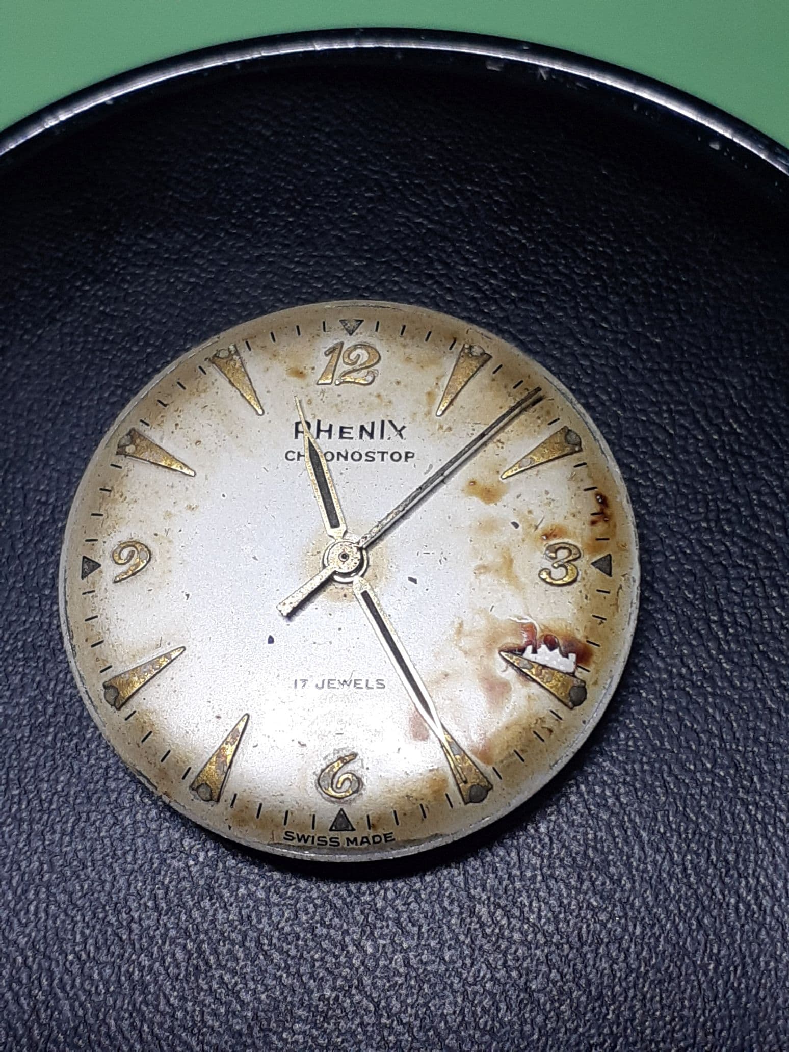

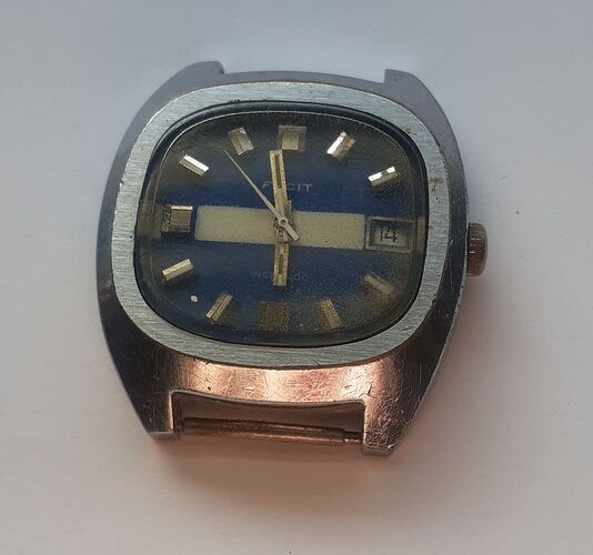

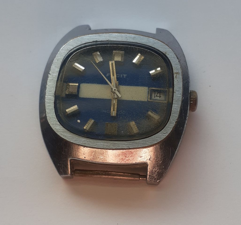

Ik begin met Atlantic, het ziet er op zich nog redelijk goed uit, dus alleen een beetje opfrissen, daarna de Facit en dan de Phenix chronostop, ik weet nog niet wat ik met die wijzerplaat ga doen, wat denken jullie ervan?
Zal ik doen
Ik weet nog niet wat ik hier mee ga doen, als ik er aan ga klooien is er geen weg meer terug, wat vinden jullie ervan? Ik vind het aan de rechtse kant er niet uitzien, maar wat is het, olie? lost het makkelijk op?
Ik kan er bijna niet van afblijven, maar ik ga eerst even de Atlantic opfrissen, tot straks.
Ik denk roest van ijzervijlsel. Met citroenzuur redelijk op te lossen. Wel oppassen met print en lume!

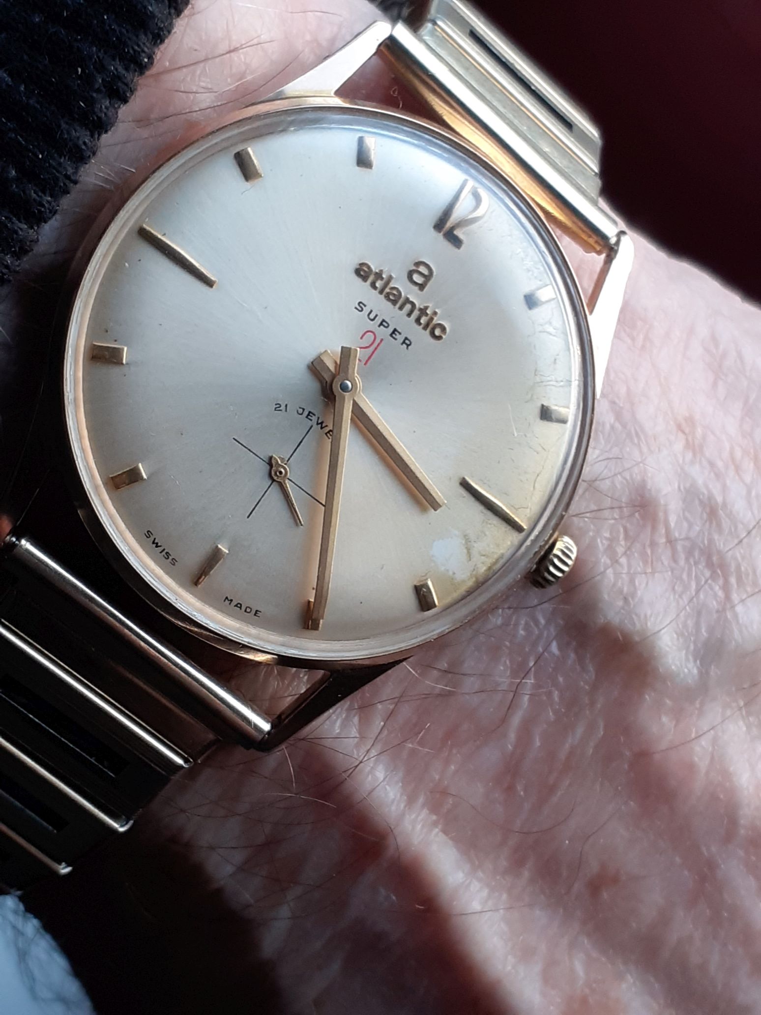

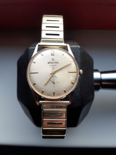

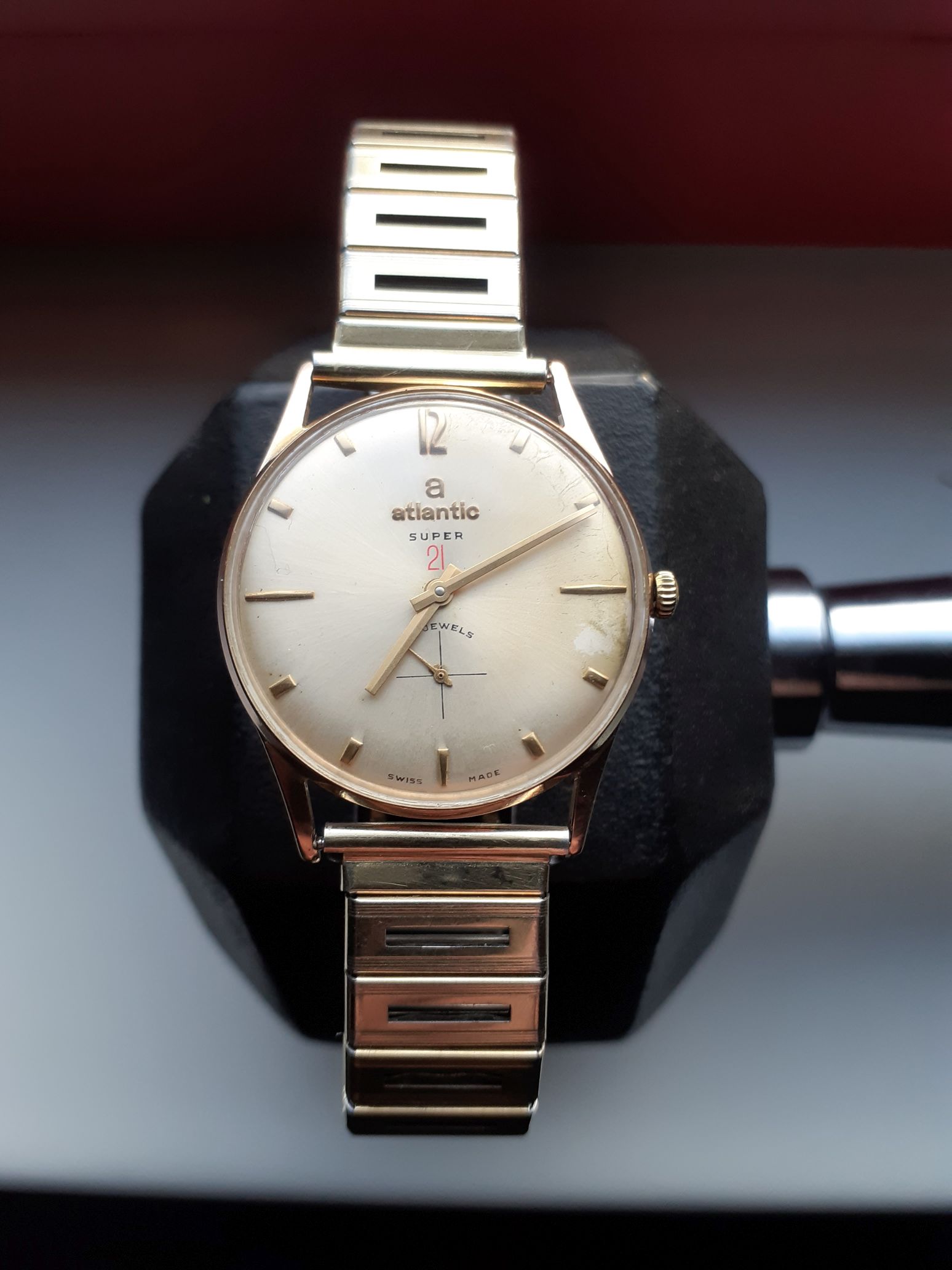

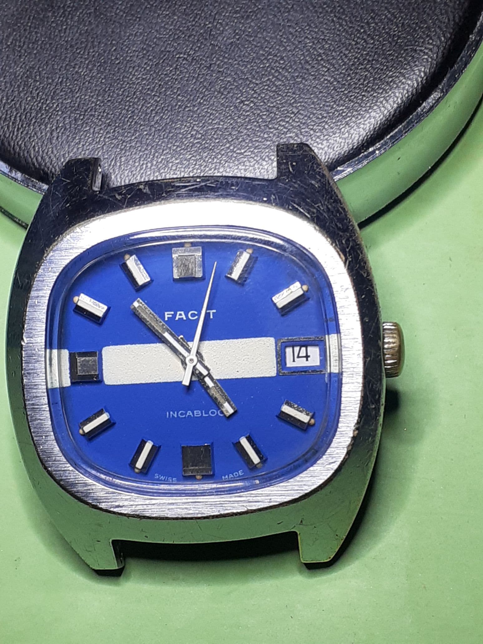

De Atlantic heeft een opfrisbeurtje achter de rug, glas gepolijst, wijzerplaat vrij van losse rommel, kast lichtelijk gepoetst.

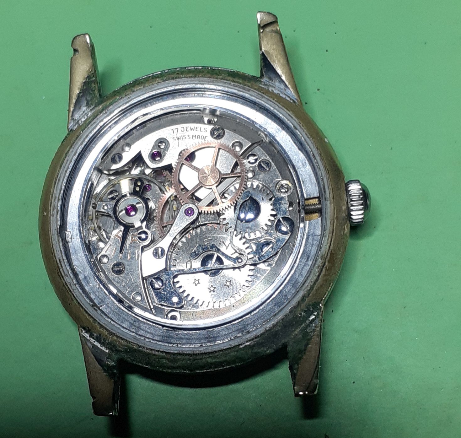

De Phenix is uit de kast, nu kunnen we het eens beter bekijken.

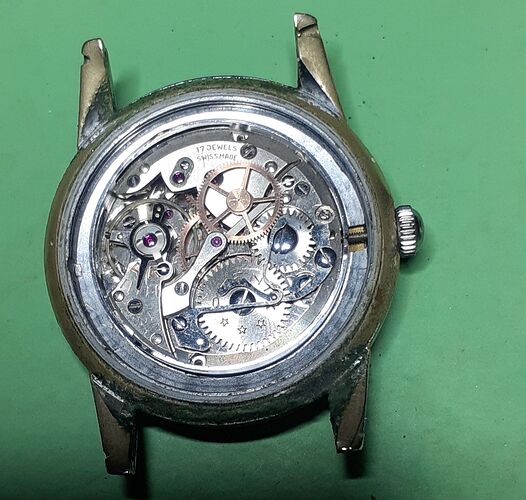

Blokje, twee schroefjes iets los draaien dan kan de stift er uit,
Heeft iemand iets te zeggen over dit uurwerk, en wat is nou eigenlijk een chronostop?
Achterkant, staan wat nummers, iets te zeggen over het bouwjaar?
Zo, die is mooi geworden ![]()
Dankjewel Arie, een van de redenen dat ik er op had geboden was de staat van het horloge, het geeft me altijd voldoening als iets lukt zoals je het in gedachten hebt. In dit geval is het uitgekomen, ik ben er ook wel tevreden mee. Je moet niet met een wattenstaafje op de plaat komen, plaat is ruw en er blijven dan vezels achter, in dit geval heb ik gebruikgemaakt van die make-up kwastjes die vrouwen gebruiken om hun wimpers op te poetsen, en compact schuim, werk ook en de blaasbalg en rodico en een klein beetje vocht om de kleur wat frisser te krijgen.
In dit geval zou ik hacking zeggen. Kan t zelf niet helemaal zien.
Andere “chronostops” hebben een secondewijzer die werkt als een soort chronograaf wijzer die je kunt resetten.
