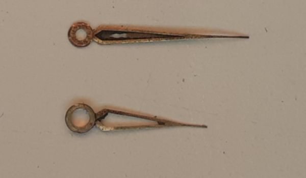

Tijdens de operatie heb ik ook even de pootjes eraf gehaald, omdat ik waarschijnlijk wel wat heb liggen, dan doe ik het relumenen op een andere datum.

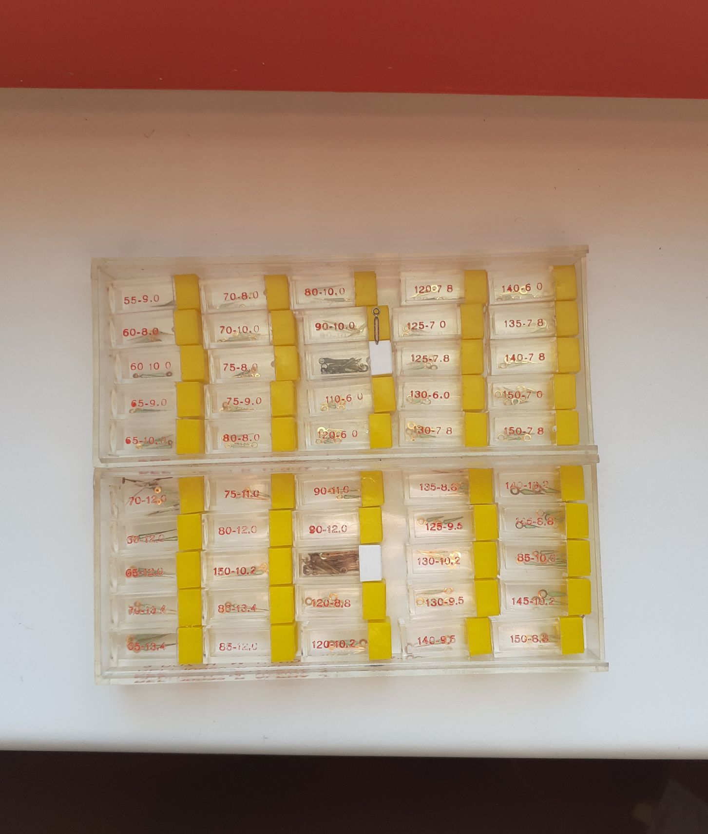

Mijn vraag aan jullie is? hoe meet je dat nu op? kan ik ergens een lijst met maten vinden voor een bepaald kaliber?

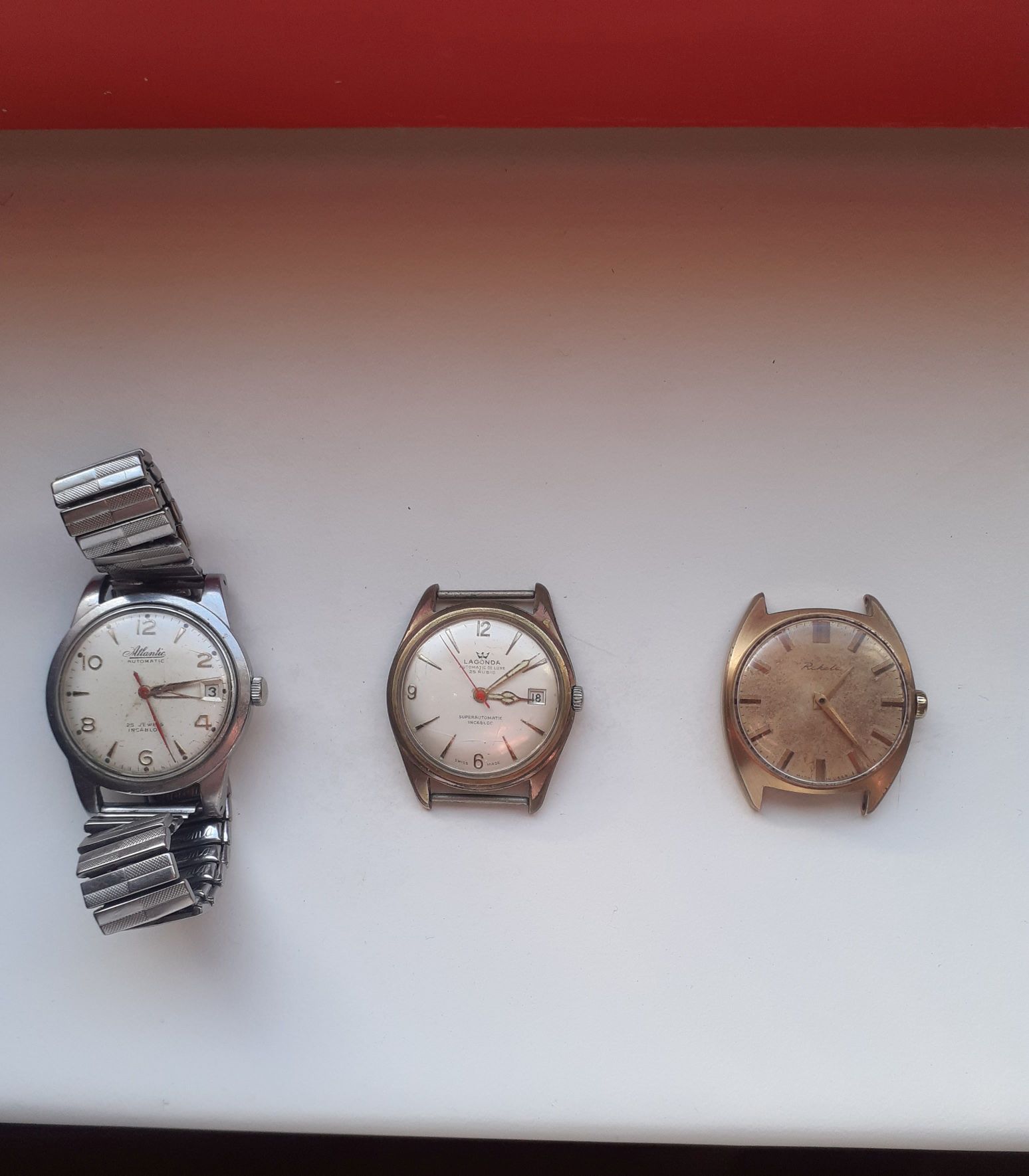

Dit zijn de oudjes
En hier zit wel wat tussen dat ik kan gebruiken.

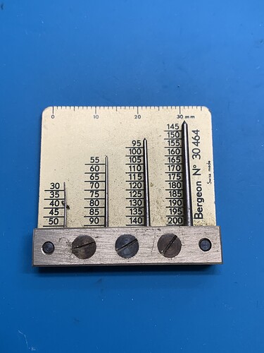

Daar heb ik op de laatste Rikketik een Bergeon tool voor gekocht. Daar kun je de diameter mee meten.
Je kan ook met een schroefmaat even het urenrad en minuutpijp opmeten🙂. Dit zou mijn methode zijn aangezien ik die prachtige tool van @Betula niet heb.
Vond hem voor 20 euro ergens onder een tafel op een kleedje ![]()
Weer een stukje wijzer geworden, bedankt hiervoor guys.
Dat meet gereedschap van Bergeon lijkt me precies wat ik zoek.
Schuifmaat bedoel je toch, ik zal es kijken of dat lukt.
Als je weet welk uurwerk er in zit kun je het ook opzoeken op Ranfft. Daar staan heel vaak de maten van de wijzers bij.
Mij lukt het vaak ook op het oog wel om een passende te vinden.
Gewoon uitproberen van iets groter naar kleiner.
