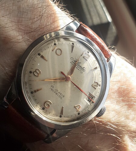

Verheugend nieuws, er is met succes nieuwe lume aangebracht aan de wijzers, zonet heb ik alles weer in elkaar gezet en zo bij het kunstlicht ziet het er best leuk uit.
Morgen bij daglicht maak ik nog wat foto’s en zal er hier weer enkele plaatsen.
Atlantic is nog aan het bijkomen van de behandeling die hij vanmiddag en zonet nog heeft ondergaan, en moet nog even wat rust houden, morgen krijgt hij weer alle aandacht, en zal het hopelijk weer gezond en wel een optreden weggeven op het topic, welke vintage draag jij vandaag.
Net wakker na een nachtdienstje in Breda, Atlantic is ook wakker en tikt vrolijk rond met z’n nieuwe lume.
Dit is het geworden.

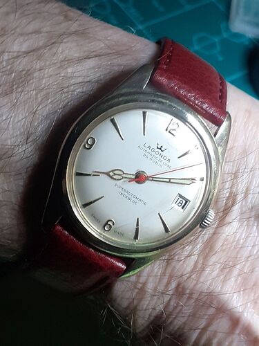

Dan ga ik nu verder met Lagonda Automatic uit de jaren 50.
Indrukwekkend!
clapping-leonardo-dicaprio
Lagonda, het was een klein klusje, alles is schoon en gepoetst en kon snel weer in elkaar gezet worden.
Lagonda Automatic De Luxe. Een mooi horloge en de moeite waard om hem weer terug te brengen in een mooie staat, Ik heb het klokje uit elkaar gehaald, dan begin ik eerst met de kast, als de kast redelijk schoon is dan gelijk loop ik met de achterklep naar mijn polijstmachine, zachtjes en met beleid over de polijstborstel, ook gelijk de achterklep meenemen, dan kiep ik beide onderdelen in de ultrasoon voor vijf minuten, intussen vul ik de wastafel met warm water en ga het glas schuren met
vier verschillende korrels, eerst 1000 dan 2000 dan 3000 dan 4000, intussen is de ultrasoon klaar, ik blaas het glaasje even droog en loop naar de polijstmachine en haal het glas over de polijstborstel, daarna doop ik het glas even in de ultrasoon vloeistof zodat alle polijst en vetten van het glas verwijderend zijn, even goed afspoelen, en droog blazen, de kast en de klep even goed afspoelen en droog blazen en dan in de alcohol dopen en droog blazen.
Dan de plaat even goed bekijken en probeer alle oppervlakkige pitten te verwijderen, als dat allemaal klaar is, even kijken wat doe we met de wijzers, in dit geval heb ik niets aan de wijzers gedaan.

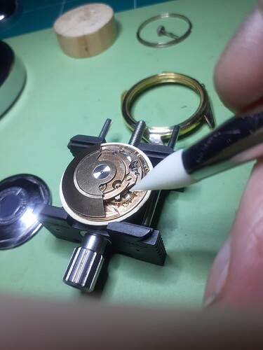

Dan het blokje even goed bekijken, de balans is goed, als ik aan de stift draai begint de secondewijzer te draaien, laat ik de stift los dan stopt ie weer, dus niets aan de hand, even uit elkaar halen en in de Elma en weer in elkaar zetten, maar dat doen we nog op een later tijdstip.
Alles staat weer in elkaar, nu even een leuk bandje zoeken en die hebben we hoor, een mooi vintage bandje voor deze mooie Lagonda, morgen is er een eerste optreden gepland voor het publiek van het topic, ‘welke vintage draag je vandaag’.
Na de operatie wordt de werkomgeving weer in gereedheid gebracht voor het volgende klusje.
