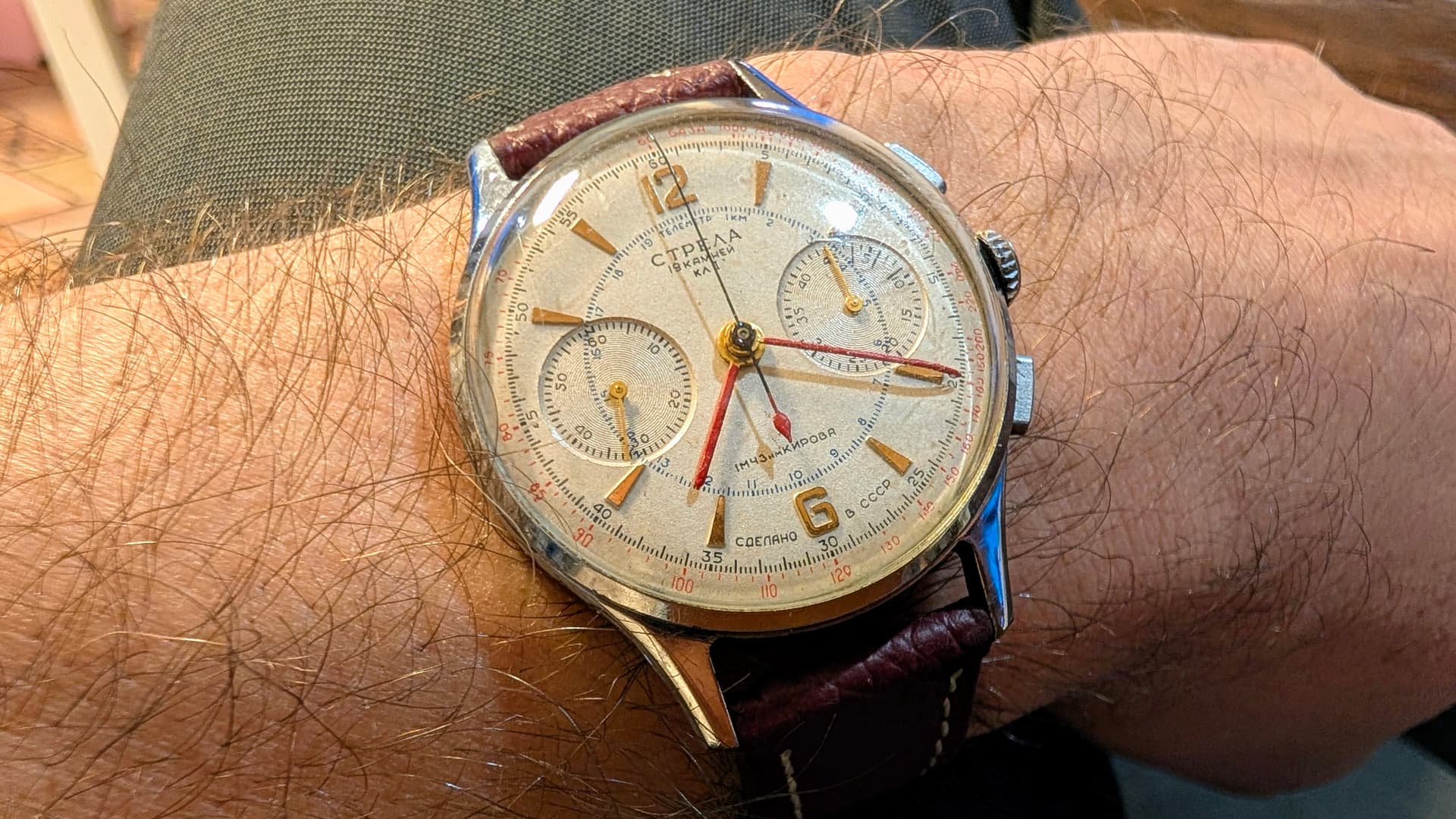

Ik ga je even je avatar laten doen dan⦠deze heb ik zo binnengekregen. Volledig origineel maar⦠rode verf op de vergulde wijzers. ![]()
Dat wordt dus openmaken en hopen dat die verf er makkelijk af gaat.
Drupje Aceton en de verf is er zo af. Vergulde wijzers ondervinden daar geen schade van.
Ik heb hopen chemicaliƫn liggen maar dat natuurlijk niet
ik zal eens moeten zien of de aceton-vrije nagellak remover van mevrouw er iets mee kan.
