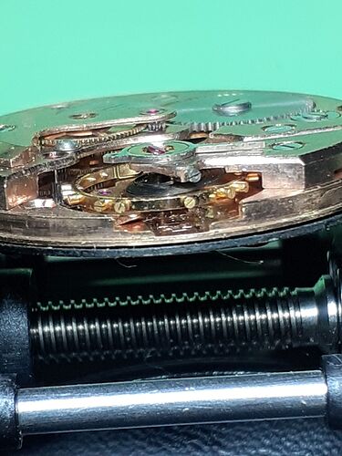

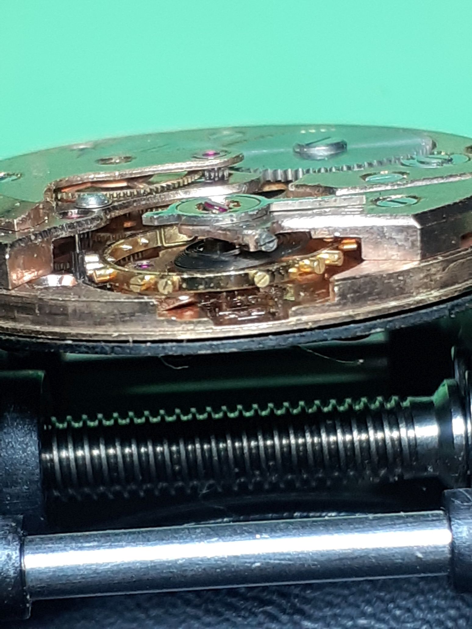

Bekijk eerst de balansband: als er zoals je foto doet uitschijnen er balansbandschroeven afgebroken / flink beschadigd zijn, dan kan je niet verder zonder een nieuwe balans compleet. Afgebroken schroeven verwijderen uit de balansband is haast onmogelijk zonder de band te beschadigen en een band met afgebroken schroeven is niet meer van het juiste gewicht en ook in onevenwicht, dus zal je horloge niet op tijd lopen. Bakansband en balans zijn het eerste dat je bekijkt, het andere komt pas daarna.

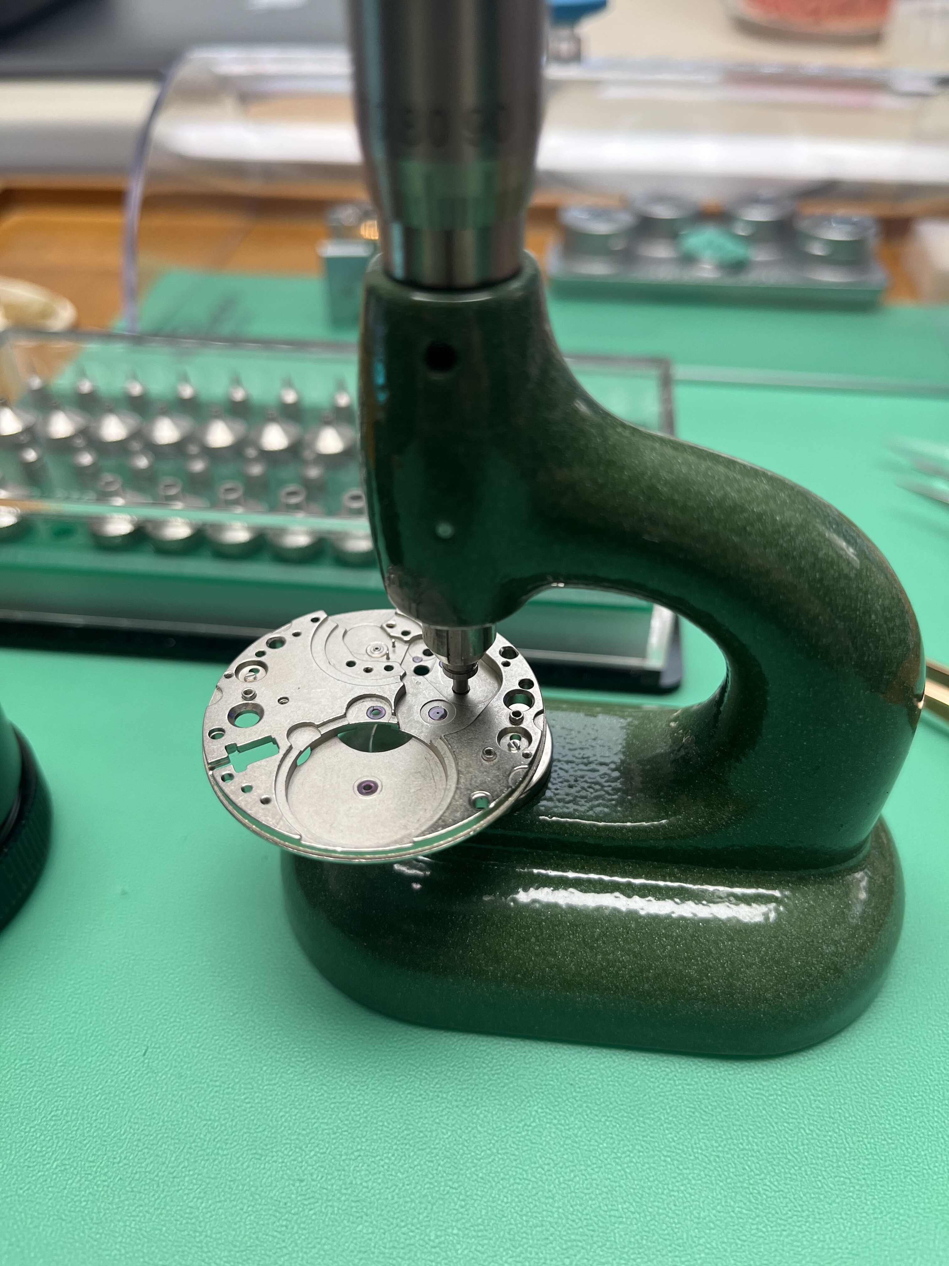

Niet zo spannend. Heb mijn chinees al moeten verbouwen voor de opleiding. Die stenen zijn van glas dus het is heel snel kapot. Uitdrukken door via het oliereservoir te persen… dit is mij verteld. Inpersen dan via de platte kant. Steen blijkt conisch te zijn.

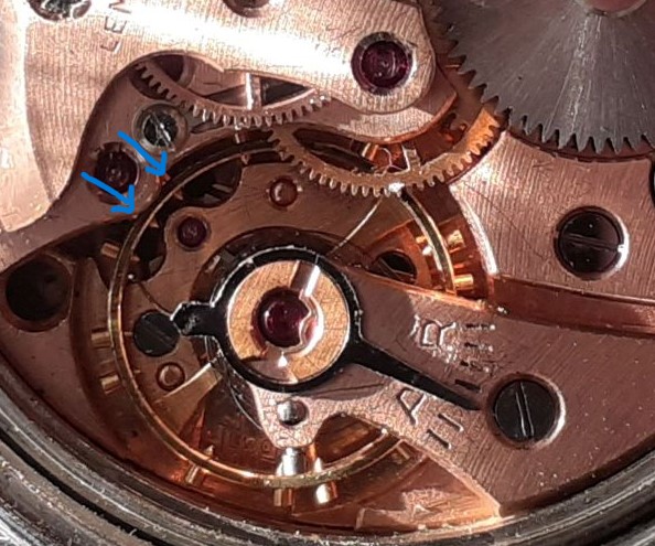

hoe zien de aangeduide schroeven eruit? zijn ze afgebroken/beschadigd of is dat gezichtsbedrog door de lichtweerkaatsing bij het nemen van de foto? indien afgebroken = nieuwe balans zoeken

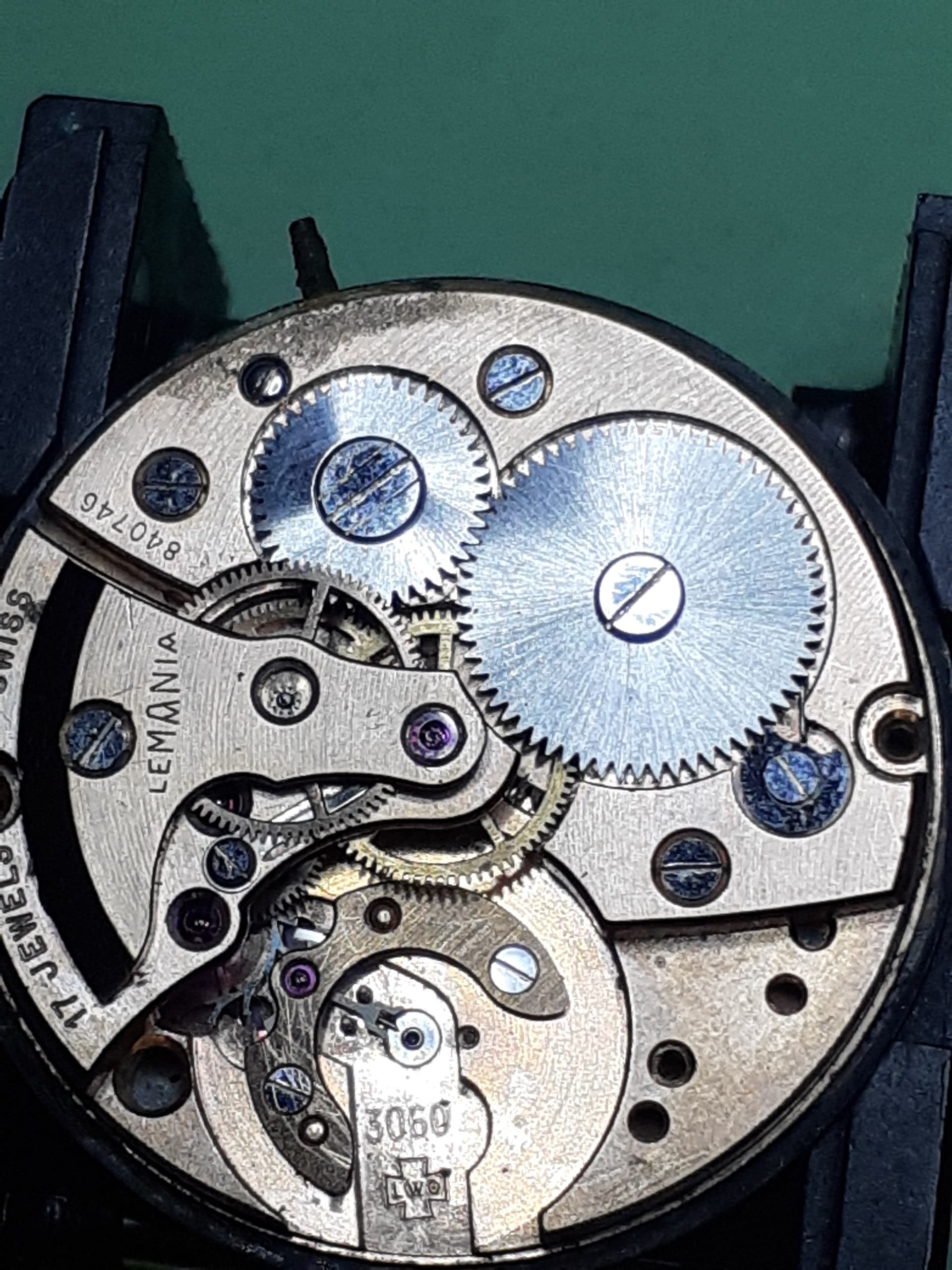

lemania mackx 2
Lijkt onder de brug te zitten. Denk dat het bedrog is.
De balansring ziet er niet beschadigd uit

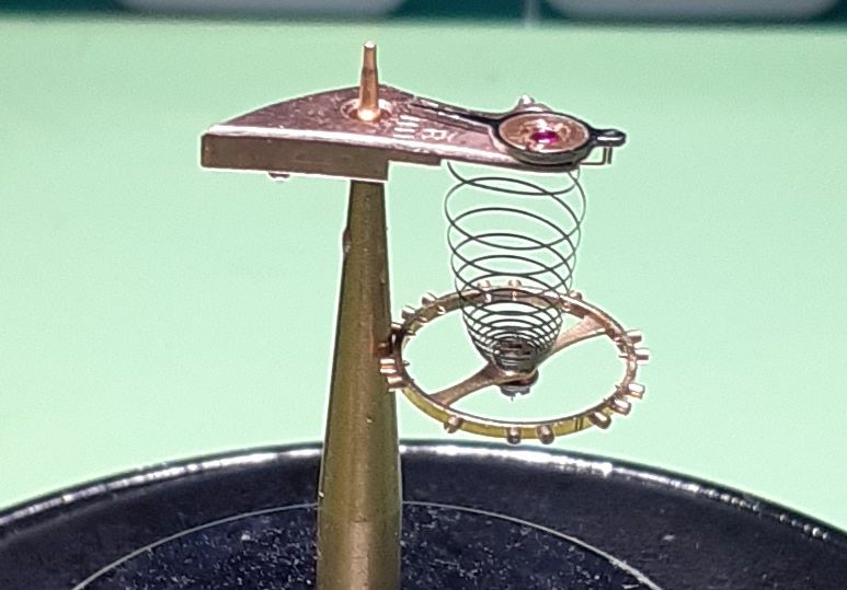

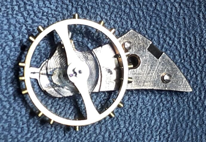

De veer is niet gebroken en er zit ook geen knik in en loopt mooi rond
Wel is de veer uit de geleider
Ik heb geen losse stukjes steen gezien
Ik moet nog even het horloge uit elkaar halen en kijken of er nog meer aan mankeert.
Ik heb het vermoeden dat die met deze spiraal zo niet gaat lopen. Als die maar ergens aan loopt is het al klaar. Kan goed zijn dat die alleen bij de piton verbogen hoeft de worden omdat die niet door de kompaspennen loopt. Kijk uit wat je doet, niet buigen op plekken waar het niet nodig is. Vaak maak je het erger en kan je het weggooien. Ik begrijp dat het een wat duurder uurwerk is dus misschien op een later moment weer oppakken. Ik heb dat vaak gedaan omdat ik op dat moment er niet zo zeker over was. :slightly_smiling_face: ooit ga je hem fixen! :smile:

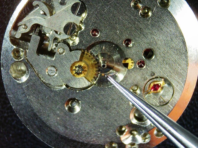

Ik was eind van de middag bezig met een Sekonda.

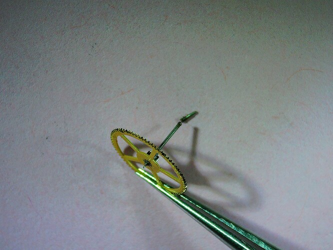

Vraag me niet hoe ik het voor elkaar heb gekregen want ik begrijp er helemaal niets van. Op het moment dat ik het cannon pinion wilde verwijderen had ik ineens zoiets van: Wat ligt daar nu ineens op de platine in een hoekje.
Zag direct al dat de tip van het seconderad weg was :rage:
Zitten wel rare verkleuringen op de as die ikzelf niet eerder op deze wijze heb gezien.
En of ikzelf de boel heb gesloopt of dat er toch al eerder iets niet helemaal klopte… zeg het maar. Ik zou niet weten hoe ik dit voor elkaar heb gekregen en heb inmiddels toch al heel wat uurwerkjes uit elkaar gehaald. Heb vanmiddag direct maar een vervangend onderdeel besteld. Ben je zo inclusief de verzending weer 20 euro verder :roll_eyes:

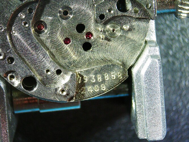

Gaat hier overingens om een Poljot 2409 uurwerk wat in de Sekonda zit.
Lijkt alsof er al eens iemand met een soldeerbout aan de slag was ?
Dat was eerlijk gezegd mijn allereerste gedachte en had zoiets van: Het zal toch niet? Dat soort “gepruts” ga ik me niet aan wagen. Al helemaal niet als ik een vervangend onderdeel kan kopen. Al het om zeldzame uurwerken gaat wordt het verhaal anders.
Groot gelijk !
Dat vermoeden heb ik toch ook hoor, die verkleuring krijg je als je iets warm maakt
Dacht ik ook nog, maar nam aan dat je hem al uitgebouwd had. Valpartij en evt Hobbyreparateur kan veel verklaren :thinking:
