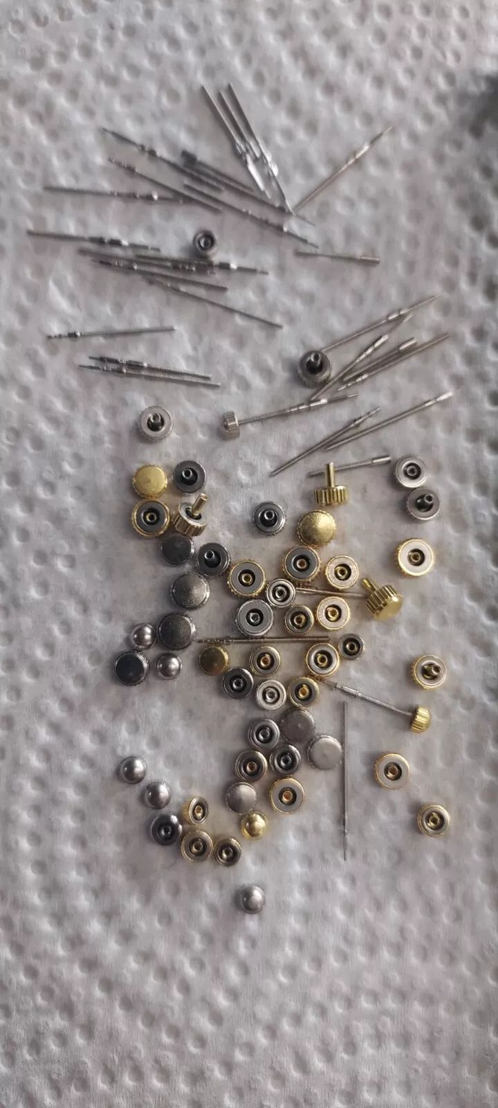

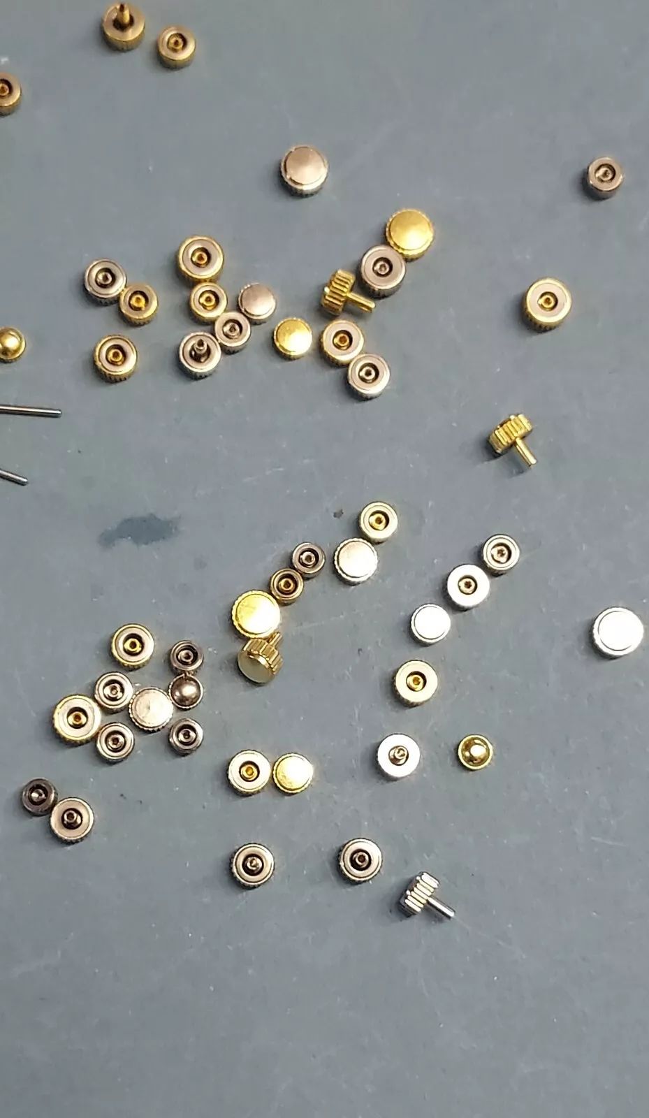

Met jouw talent voor cosmetische restauratie zou ik mijn tijd niet besteden aan een generiek kroontje van 50 cent…
Ik heb doosje vol kroontjes en geen van die kroontjes past over die buis, is wel aan te passen, maar als ik de ouwe kan gebruiken doen we dat maar. Ik heb trouwens wat ouwe kroontjes en stiften op ebay gewonnen, geen biedingen 30 to 50 onderdelen voor 9 euro, komt er nog btw en verzendkosten bij.

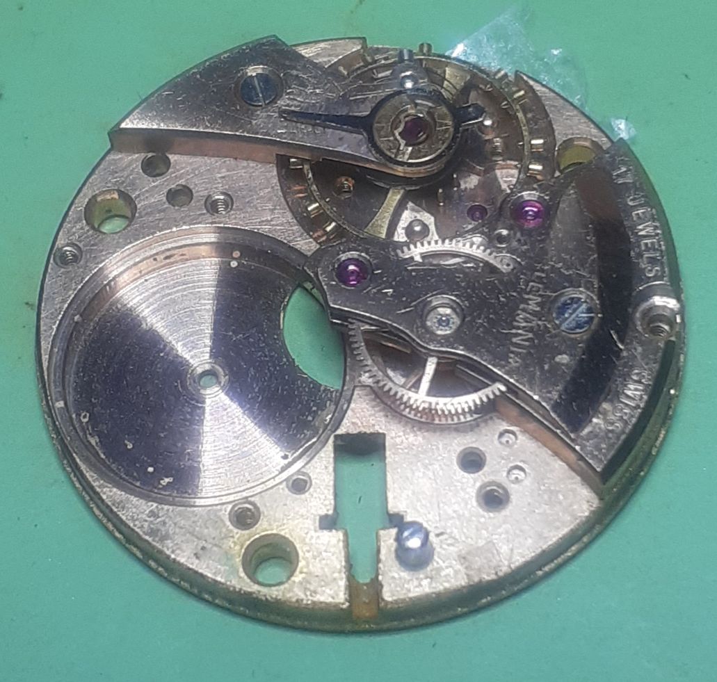

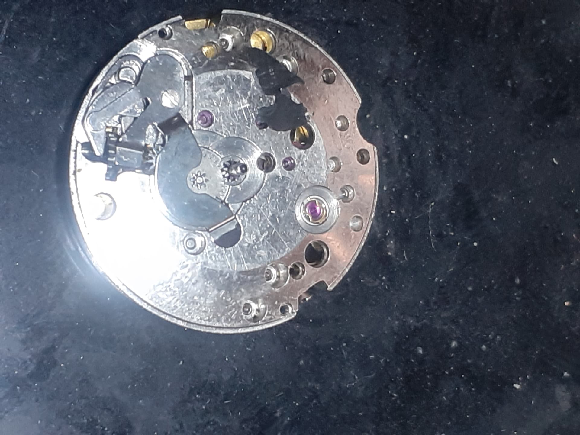

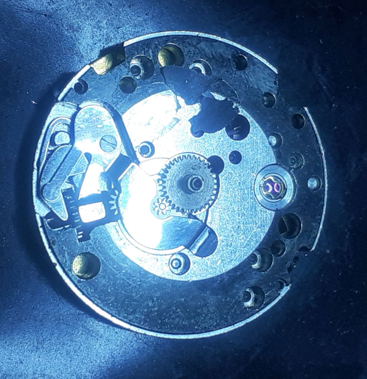

De demontage van de Lemania is klaar.
Nu de balans teruggezet en de brug en het rad, nu wordt het opgestuurd naar een specialist.

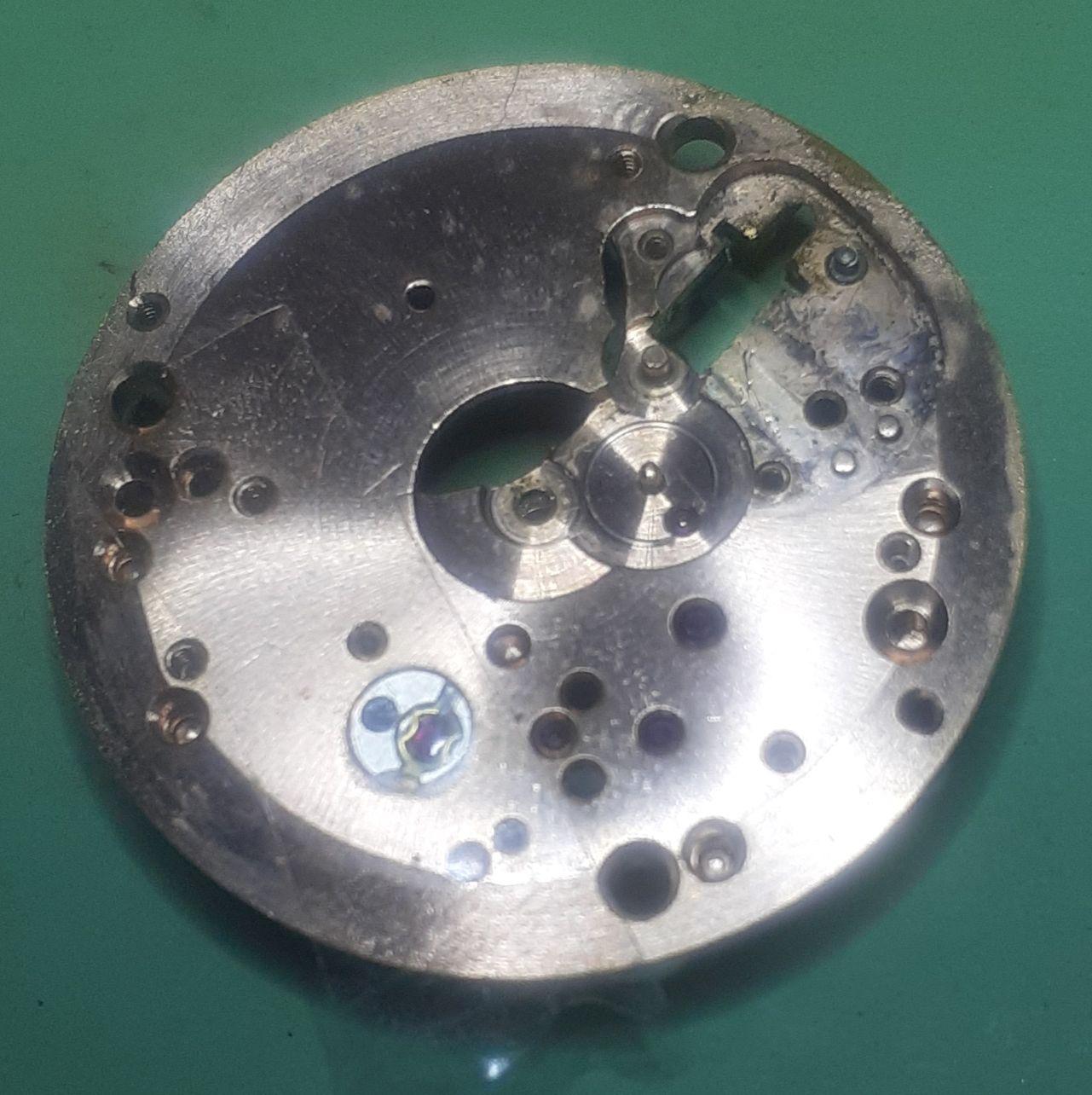

Ik heb er nog een probleem bij gekregen, ook het schroefje van het incabloc plaatje aan de wijzerplaat kant is gebroken en de draad van het hele kleine schroefje zit nog in de patine.
Dit horloge heeft iets heel heftigs meegemaakt en ligt met gebroken onderdelen in pampus.
Maar we gaan het weer beter maken, zodat het weer vrolijk kan rond tikken, hoop dat het gaat lukken.
Op naar Rotterdam.
Ik denk het niet, vermoedelijk gewoon een onoplettend iemand mee aan het knutselen geweest. Brug terug gezet met de tap net naast het gat. Of het horloge is als donor gebruikt.
Al kun je zo’n mishandeling natuurlijk ook betitelen als “iets heftigs” ![]()
Dan weetje toch echt niet waar je mee bezig bent, maar het is wel aannemelijk dat zo’n sukkel dit kan veroorzaken.
Hij heeft zoveel stuk gemaakt, maar het wordt vandaag nog opgestuurd naar iemand die me graag wil helpen met heel veel kennis van zaken, dus dat is hoopvol.

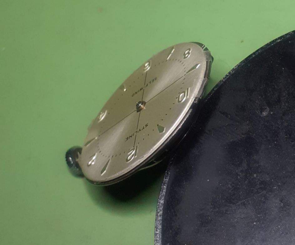

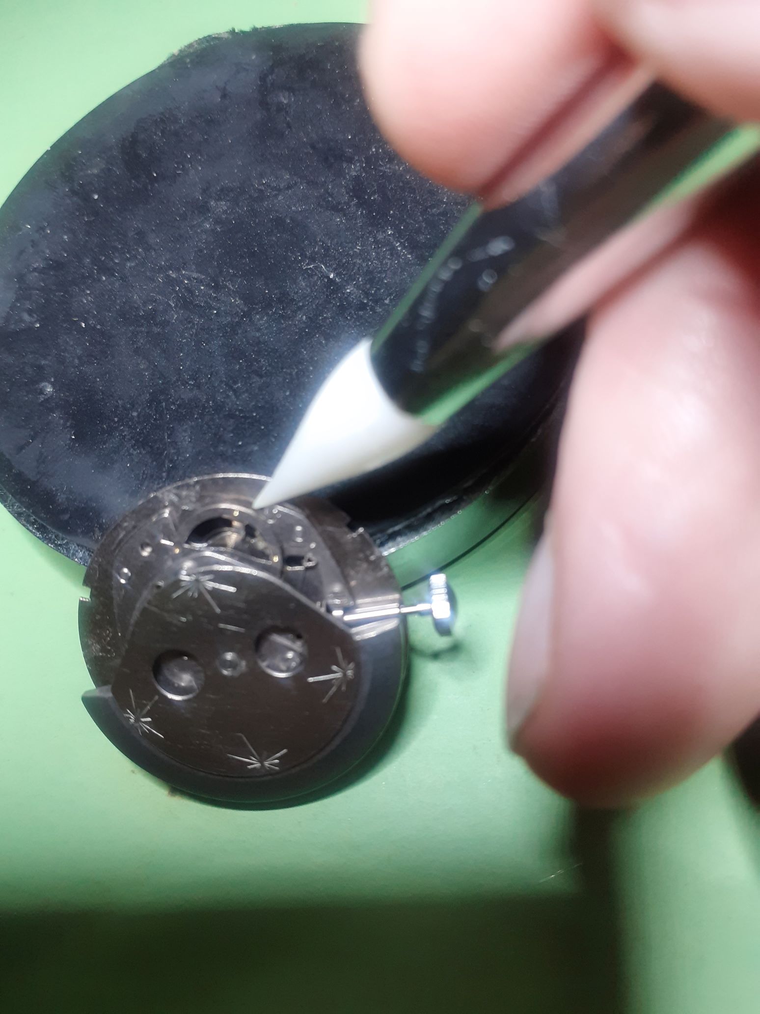

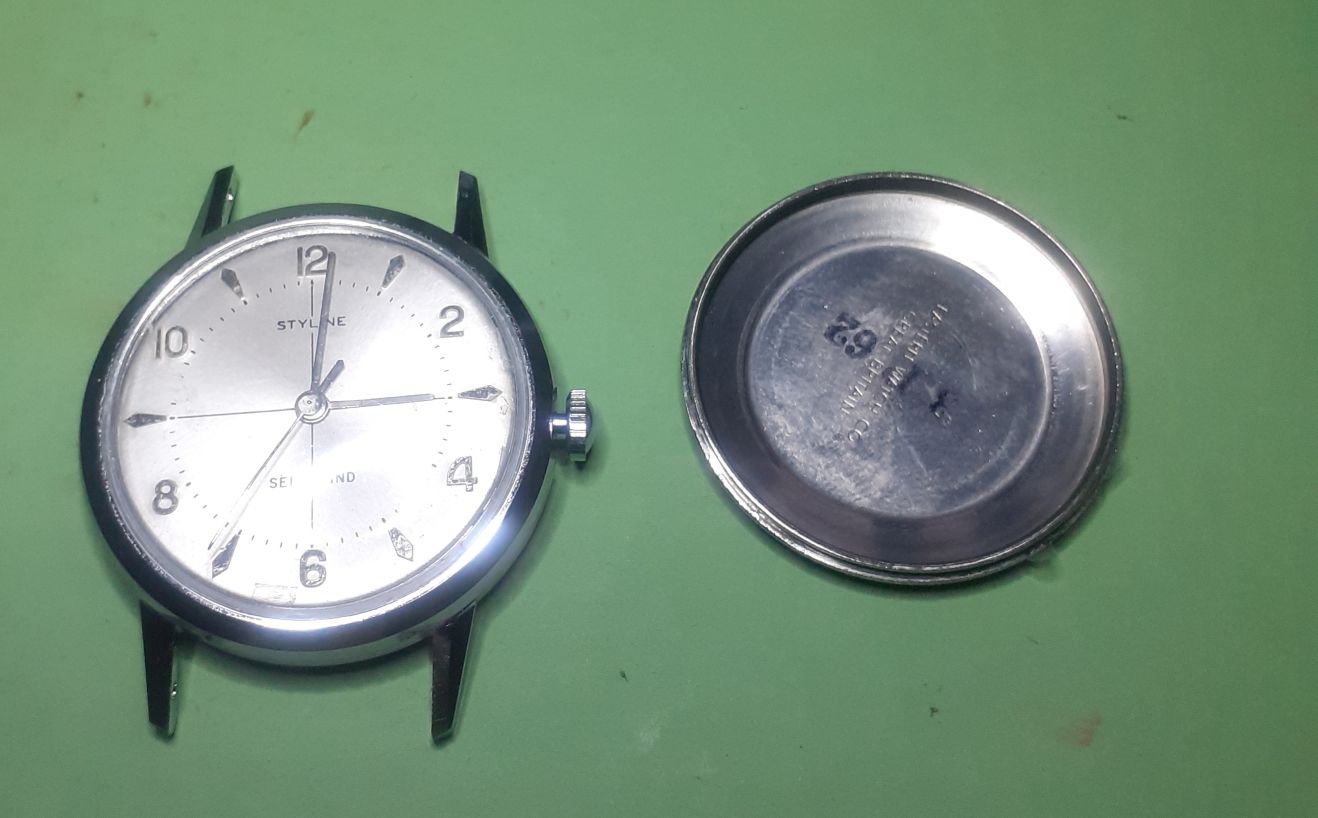

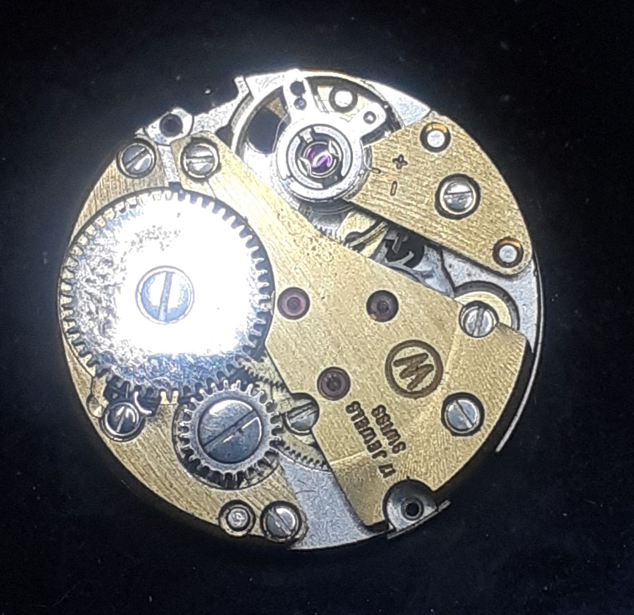

Deze Timex is zojuist binnengekomen, het tikt niet meer en de eigenaar wil graag nog een poging doen om het met een Elma beurtje aan het lopen te krijgen.
Ik ga het nu voorbereiden op een Elma behandeling.
Penankers ga ik niet zomaar uit elkaar halen dan moet een Elma behandeling voldoende zijn, mocht het dan nog niet lopen zal ik bekijken of ik er iets aan kan doen.
Meer foto’s volgen later.

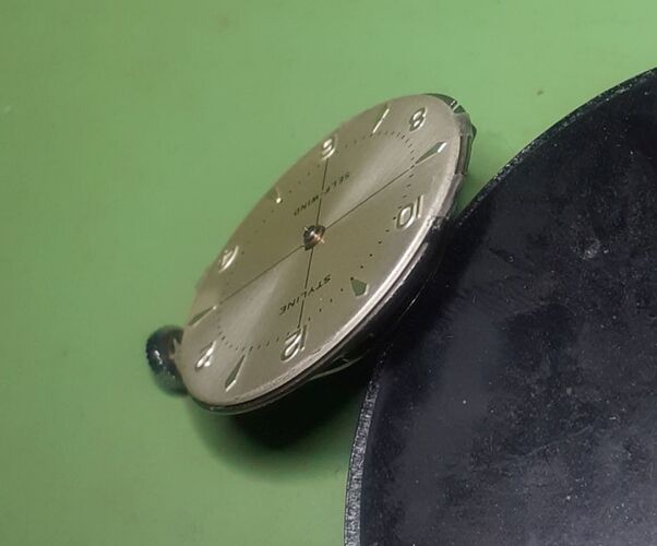

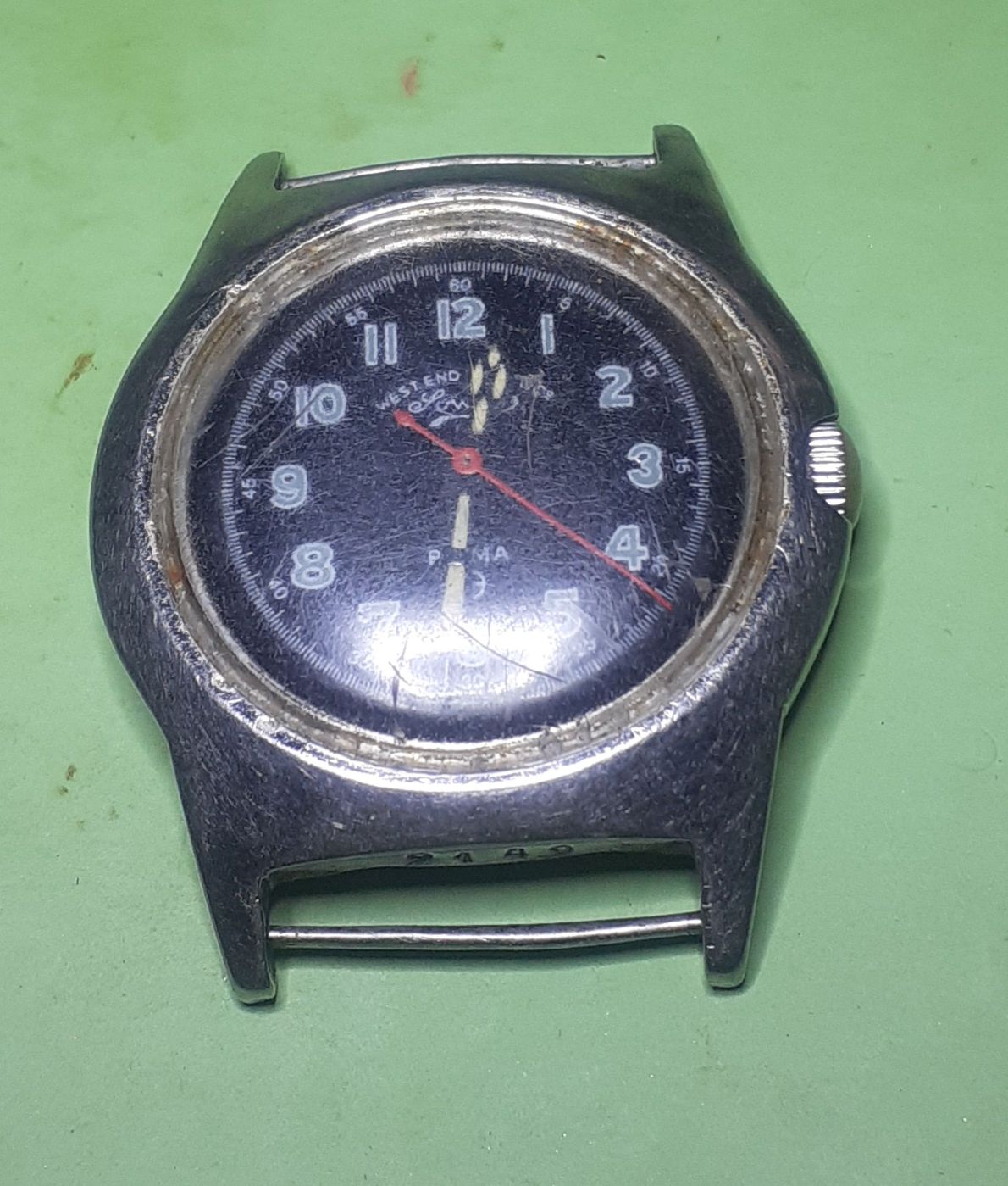

Heb toch heel erg de indruk dat hier ooit iets van een bezel op gezeten heeft, er zit zo’n gapend gat waar je allerlei lelijke randen ziet zitten ![]()
Het is toch geen penanker! de wijzerplaat zit los op de patine, de lijm is uitgedroogd en de wijzerplaat is los gekomen van de patine.
Dit uurwerkje is wel erg klein maar ik wil het wel proberen om het te servicen, het is geen penanker en de balans is goed en het wil wel maar door vuil gaat het niet.

Dacht al, west end watch co bevat meestal geen timex noch penanker bij mijn weten ![]()
Ik dacht dat het van Derk was, maar die is zojuist binnengekomen, dit horloge de West End heb ik gekregen in plaats van een andere West End die ik op Tradera had gekocht, bleek naderhand zoveel onderdelen te missen dat ik daar over gereclameerd heb en toen hebben ze een andere west End opgestuurd, ook wel wat werk aan de winkel zo te zien.

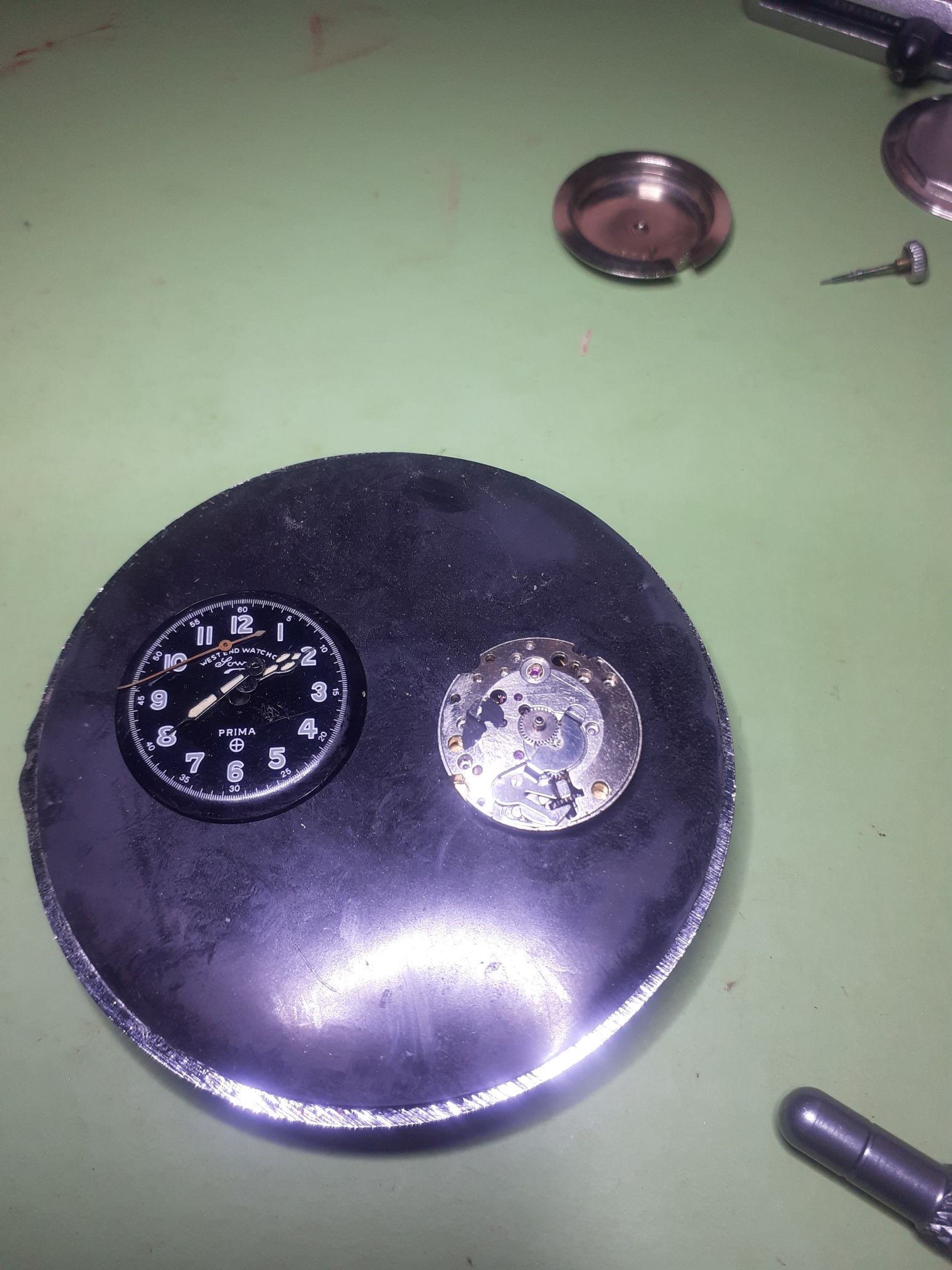

Dit is het volgende klusje, Derks Timex is zojuist gearriveerd, een penanker en het tikt niet meer.
Ik sleutel niet aan penankers dus we hebben afgesproken dat ik hem graag wil helpen met de Timex en vertelde dat ik al verschillende Timexen compleet in de Elma heb gehad en vaak er weer tikkend uitkomen, dus Derk wil graag een poging wagen en ik wil hem daarbij helpen.
Ik ga nu de Timex voorbereiden op de operatie die komen gaat.

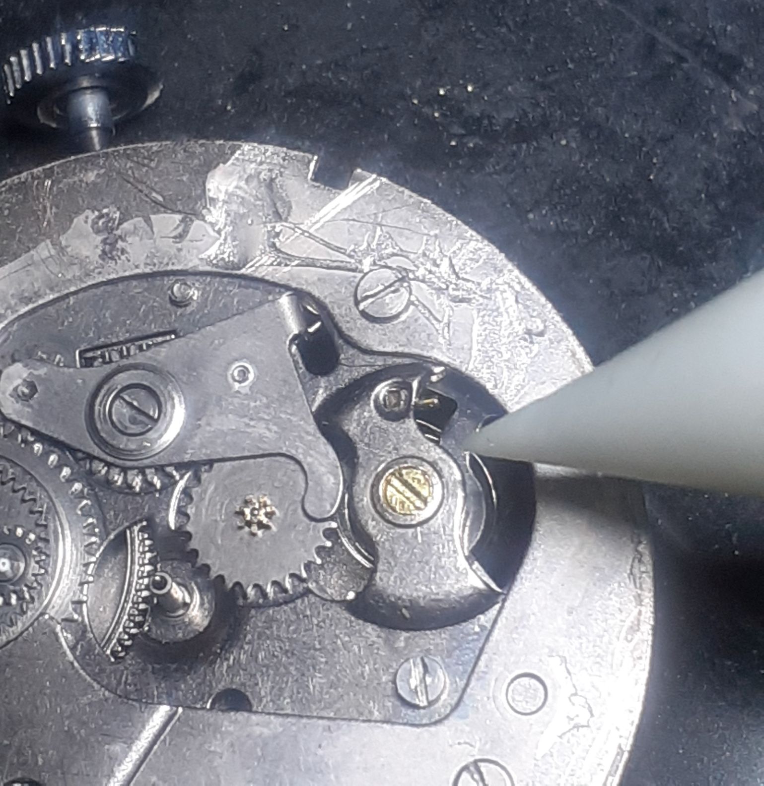

Klep zat er los bij, ik zal kijken wat daarmee aan de hand is.
Het is ook nog een automaat, die gaat ermee in.
Nu je zegt, lijkt er wel op hé.
Of misschien een glas met een heel brede spanring? Als ik online naar vergelijkbare modellen zoek zie ik dit model nog niet direct met een bezel ![]()

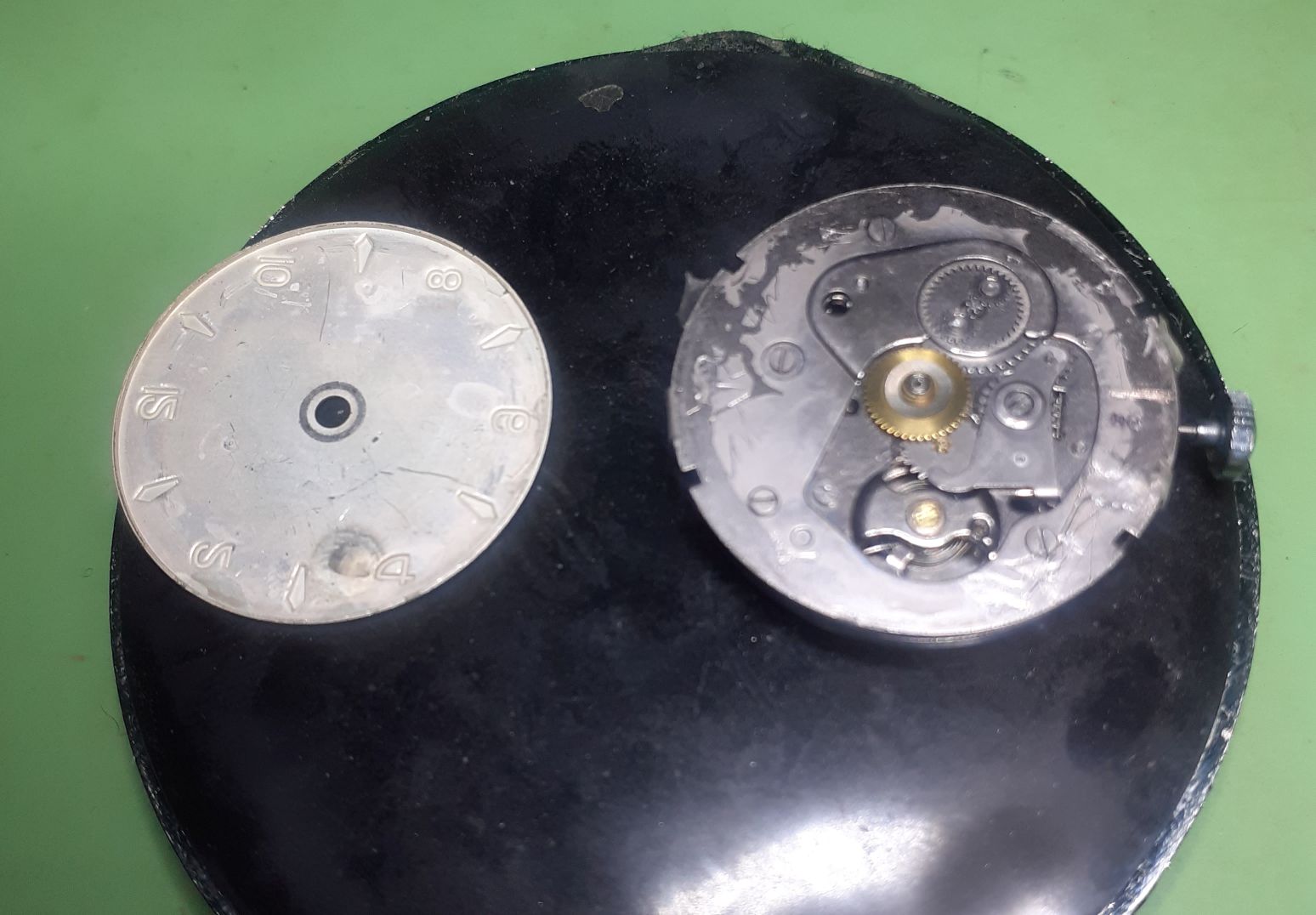

De plaat zit met plakkertjes vast op de patine, Derk had al eerder gezegd dat er iets los zat bij de balans, het is een regelaar waarmee je de snelheid mee kunt afstellen, neem ik aan.
Ik denk dat een Elma weinig zin heeft als dat onderdeel los zit dan loopt ie niet ook niet na een Elma behandeling. Ik zal em erin doen dan is dat in ieder geval klaar en moet een penanker specialist er maar even naar kijken.
Er zit wel een spanningsring in en ik wou het glas eruit halen, maar ik moest meer druk zetten dan anders, dus ik heb het glas erin gelaten, ik heb nog niet eerder een glaspers gebruikt, maanden geleden, maar toen lag het glaasje al snel in 2 stukken. Iemand moet me nog es uitleggen hoe dat precies werkt.
Spanringglazen kunnen inderdaad wel lastig zijn om erin te krijgen. Als het niet wil schraap ik met een scherp mesje een “zoekrandje” aan de onderrand van het glas, dan blijft hij minder gauw steken op de rand van de kast.
Dial voetjes afgebroken en haastig “gerepareerd”?
Of heeft het hele ding gelijmd gezeten?
Plakkertjes los gemaakt en de plaat kwam er af, geen pinnetjes aanwezig op de plaat.
