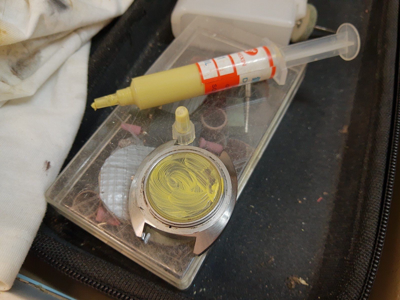

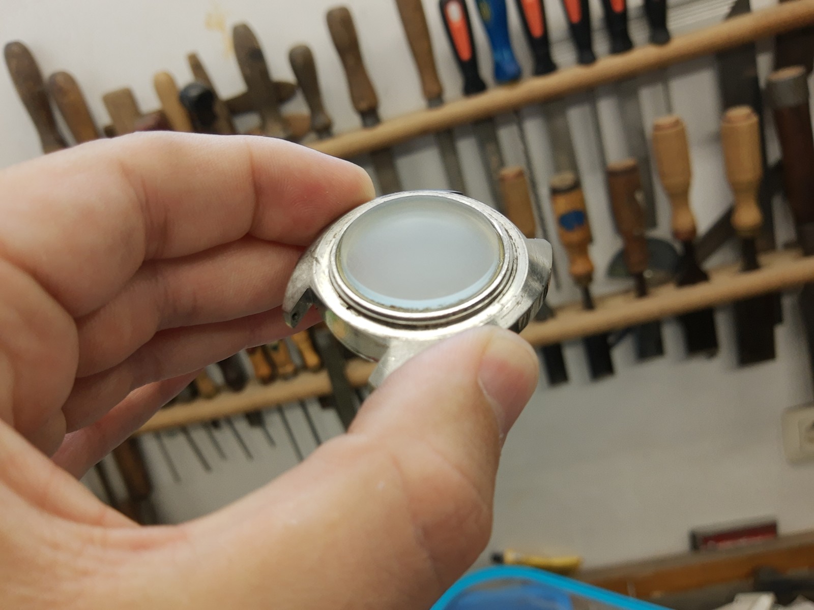

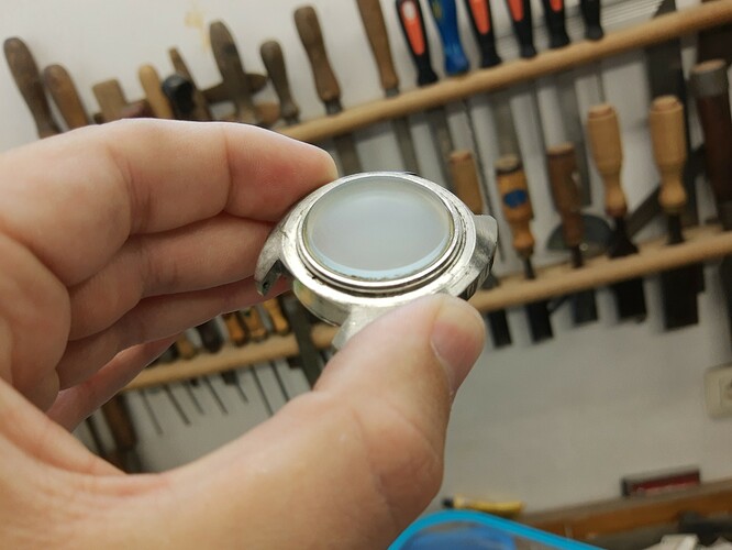

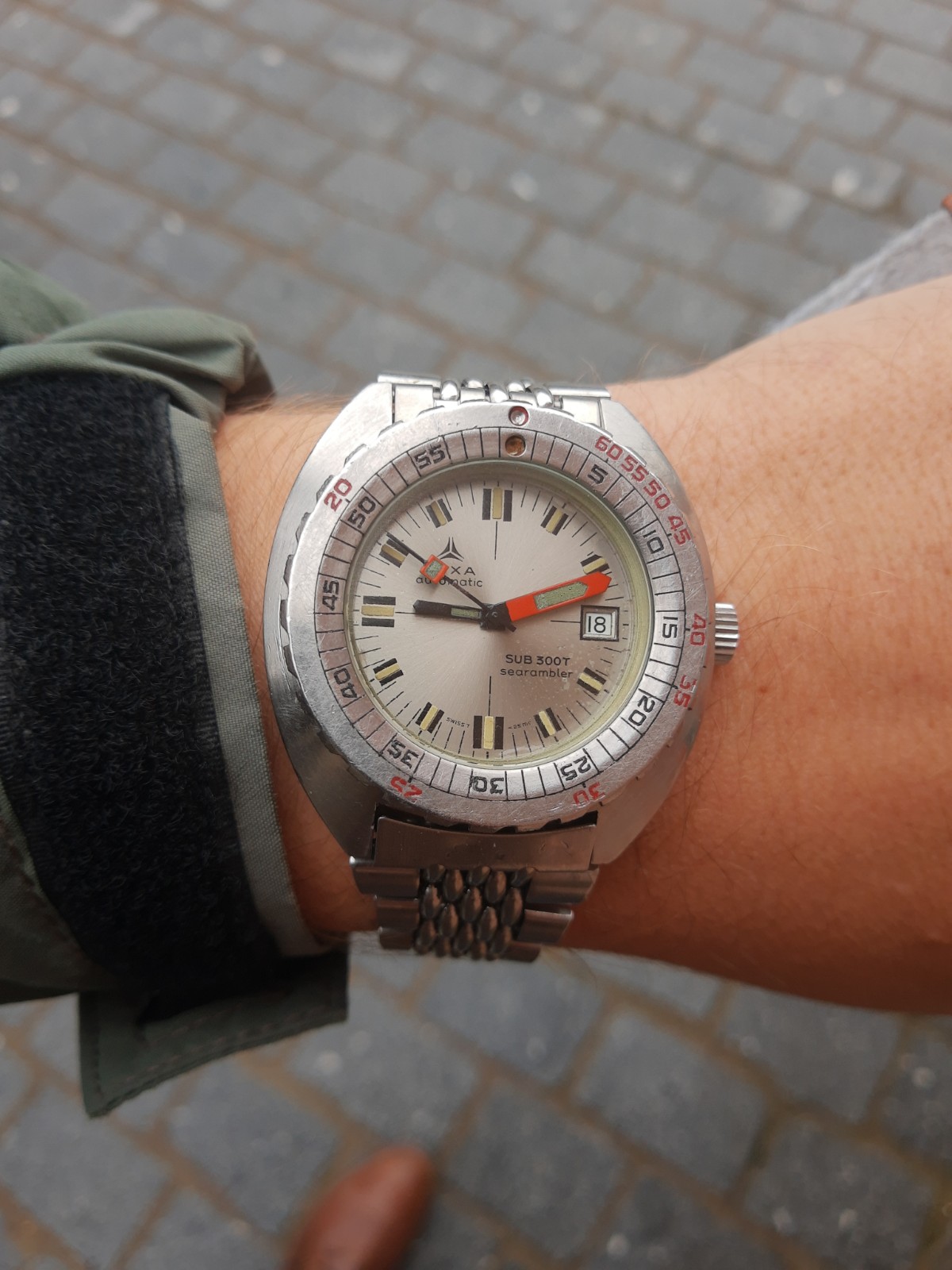

Heb voor de restauratie van mijn eerste Doxa Sub de diamant slijpstenen van mijn houtbeitels gebruikt - neemt veel sneller en vooral vlakker materiaal af dan eender welk schuurpapier
afgewerkt met polijstpasta en dremel - ga de volgende keer eens proberen om na de diamantstenen de waterstenen te gebruiken (gaan tot 10 000 grit)
