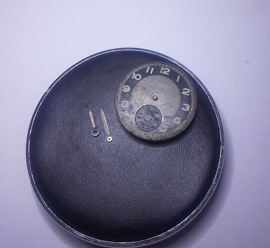

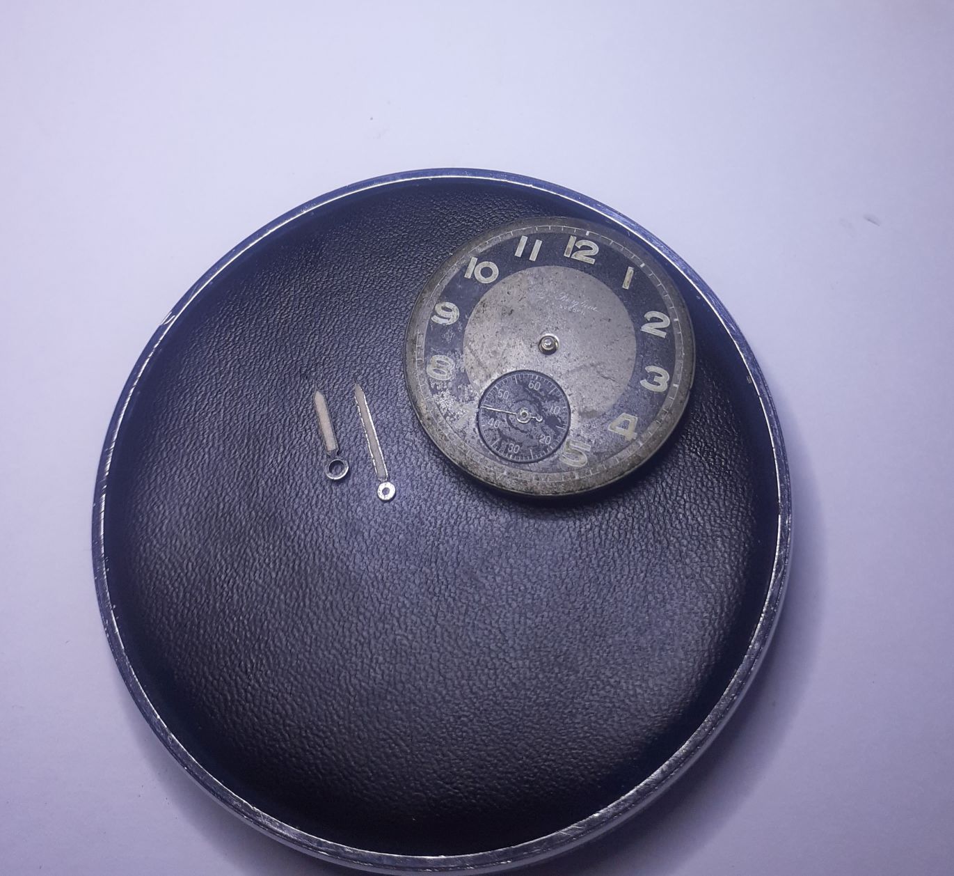

De eerste behandeling heb ik gisteren uitgevoerd, de print bleef goed zitten, maar je weet nooit wanneer die los komt en daarom in twee stappen gedaan, en vandaag de 2e behandeling, iets anders dan de eerste keer, nu in een kom warm water van 60°C en dan onder de microscoop, het kwastje dat ik heb gebruikt is iets te groot, ik heb wat kleinere penseeltjes besteld. Ik ben ook zeer tevreden hoe het er nu uitziet, ik ga de lijntjes van de driehoekjes op 12,3,6,9 nog bijwerken en daarna lume aanbrengen. Dat zijn de volgende stappen, maar de plaat is heel goed opgeknapt en daar ben ik al erg blijj mee.

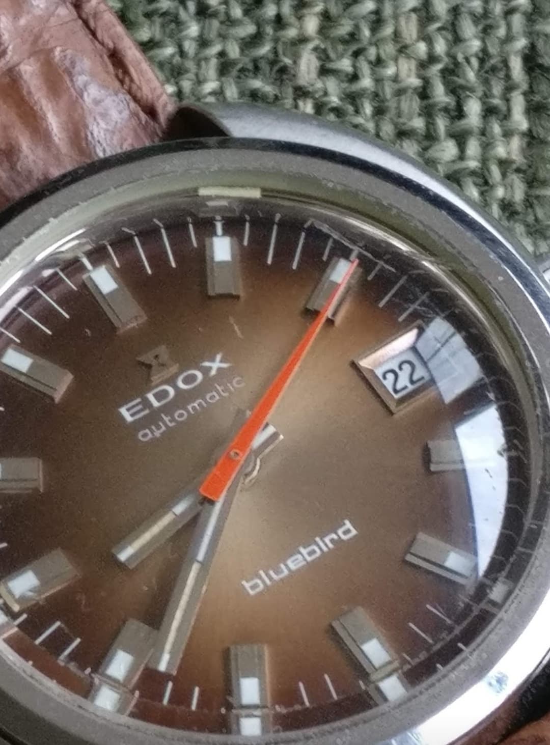

Bedankt voor de tip. Ik heb nog een Edox met wat krassen op het glas. Is een bijzonder en heel dik glaasje. Ik heb de spullen al in huis, dus het proberen waard.

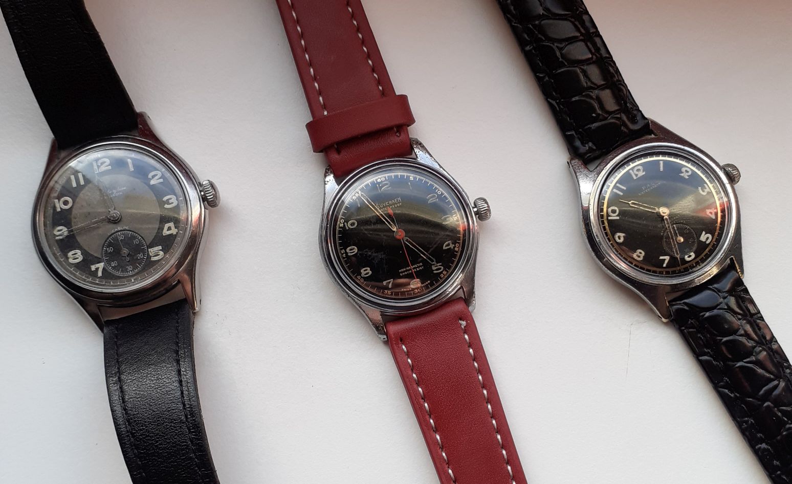

Vandaag ga ik deze drie relume.
Wat staan die uurmarkeringen van de meest rechter grappig! Word er een beetje duizelig van :stuck_out_tongue_winking_eye:
Dit kom je wel meer tegen hoor, ik vind het ook altijd leuk om te zien, ik zit nu na te denken over de kleuren die ik ga gebruiken, ik denk dat ik begin met de linkse, en de lume een lichte kleur geef zoals de cijfers hebben, dan de rechtse en dan de middelste, met de meest donkerste lume, we zullen zien.
Die rechter heeft ook aardig witte cijfers toch?
En neem je dan een groen of een blauw oplichtende lume?
Nee, geen moderne kleuren, ik mix de lume met vintage poeder en als het nog wat donkerder moet worden een klein korreltje koffie erdoor mixen.
Klopt, misschien dezelfde kleur als de linkse

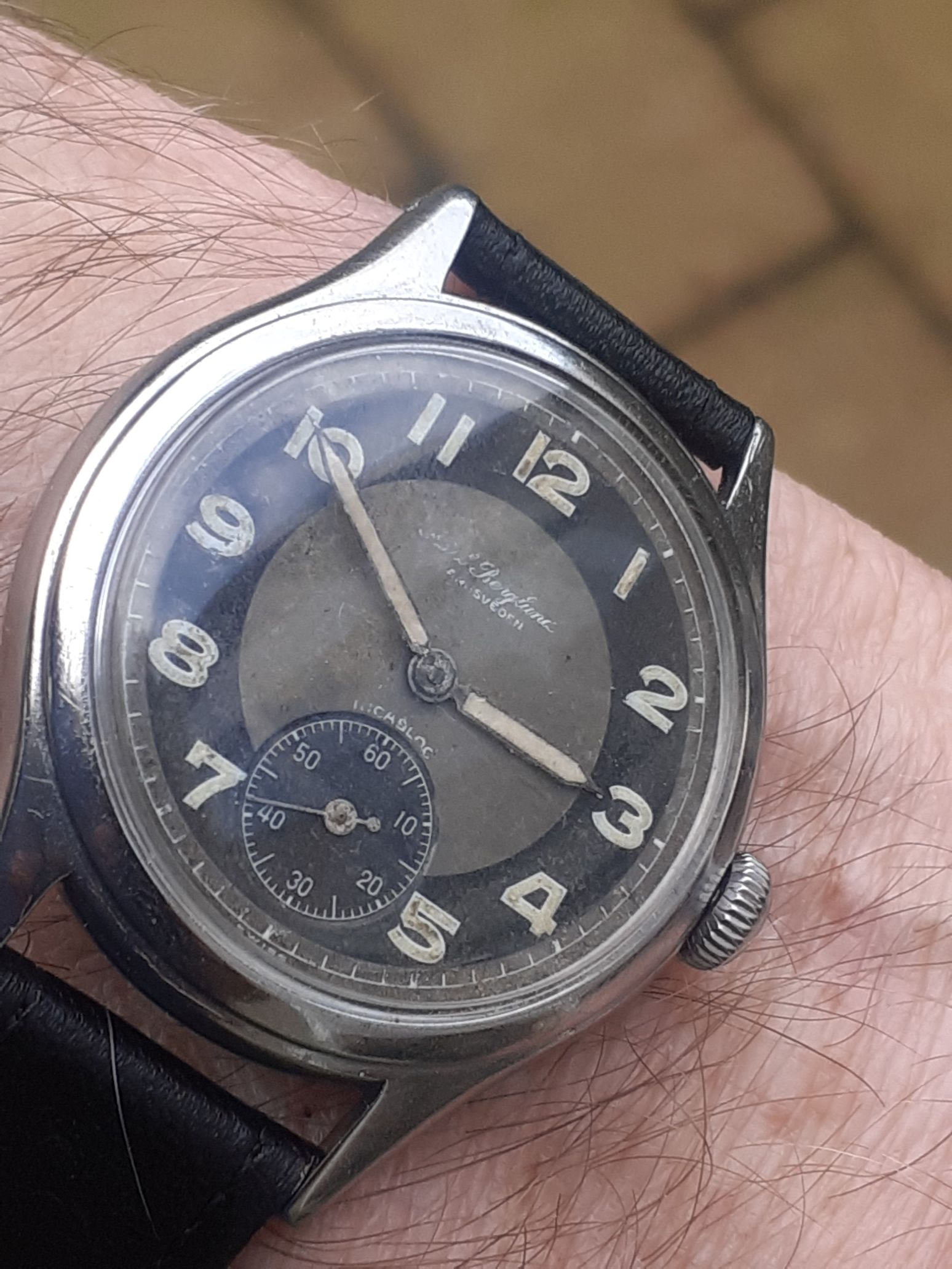

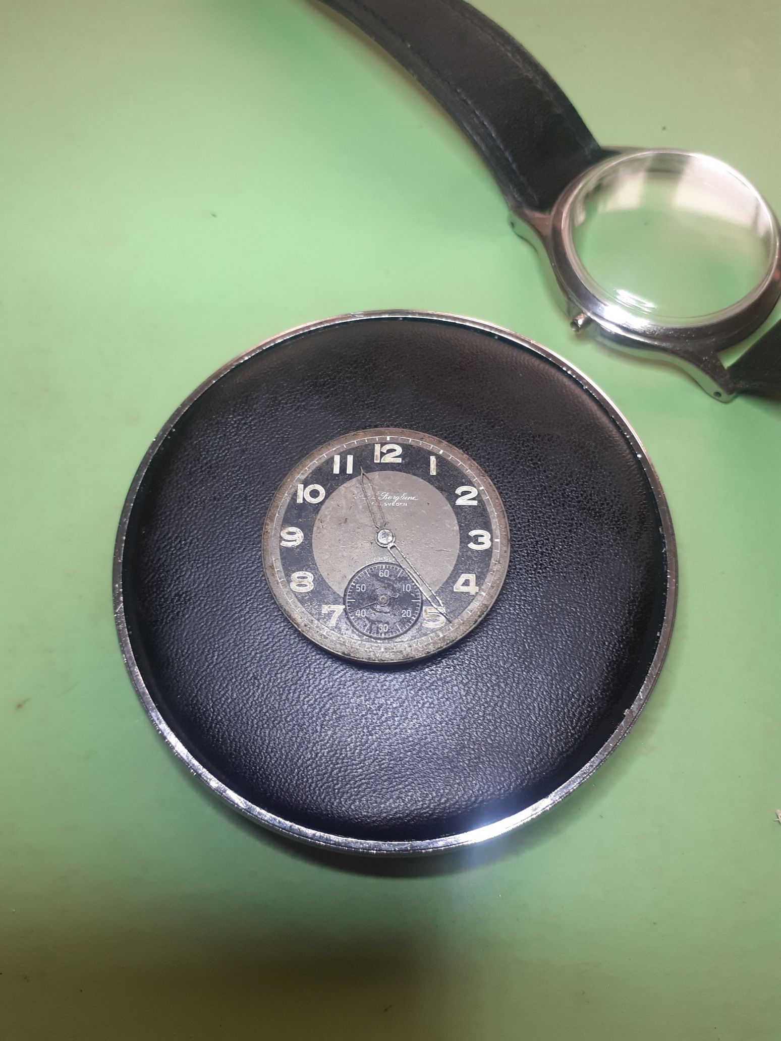

Het was even uitzoeken hoe de stift weer op de juiste manier gemonteerd moest worden, maar het is gelukt, ik heb eerst de stift geheel uitgetrokken, en goed gekeken of alles in de juiste stand staat, dus wijzerplaat er weer even afgehaald en gekeken en dan wijzerplaat wijzers weer terug erop en dan eerst de setting lever vast draaien en controleren of het goed staat dan weer geheel uittrekken en die ander aandraaien.
Alles staat weer in elkaar, later ga ik de driehoekjes bijwerken en lume aanbrengen.

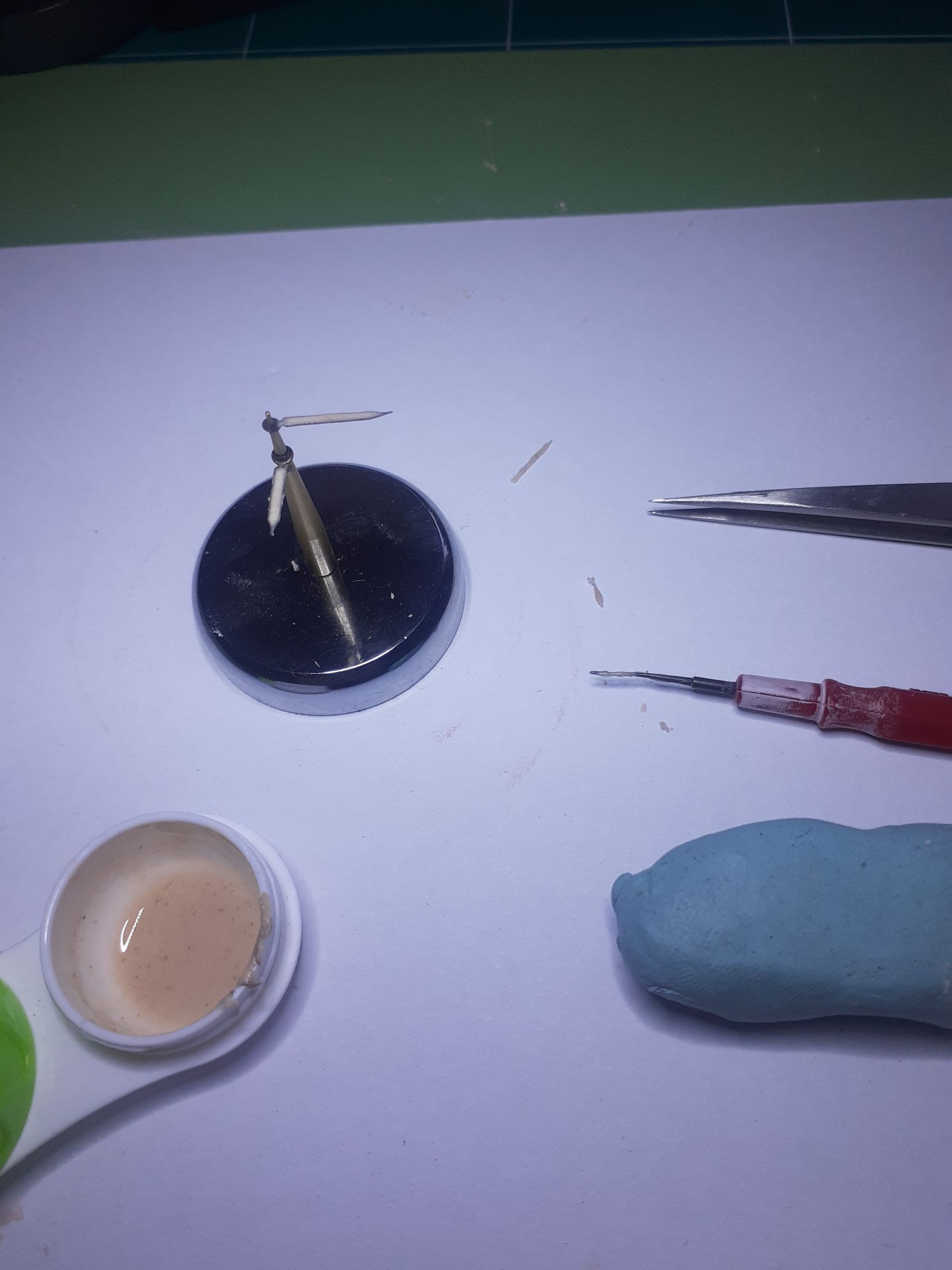

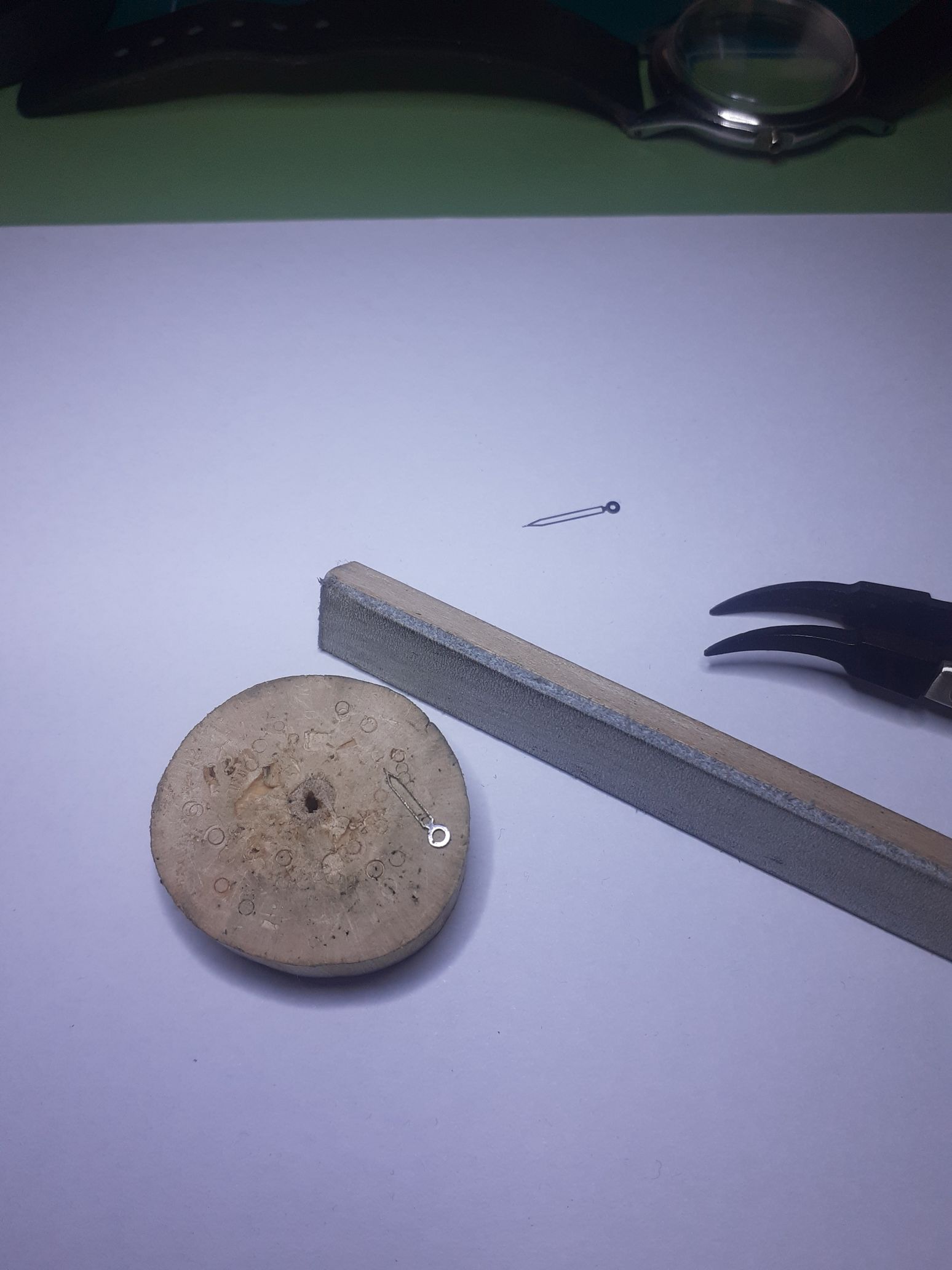

Ik ga verder met lumen en begin met deze
Gelijk even de wijzers over de leervijl
Ik vind het met Rodica niet zo handig en gebruik liever de standaard die normaal word gebruikt voor de balans.
Het lumen is klaar en hangt nu te drogen.
Elke wijzer in twee strijks vol met lume, het is erg belangrijk dat je de juiste verdunning hebt, als je wat te veel thinner hebt gebruikt is er niks aan de hand, gewoon even laten staan en dan na een paar minuten zie je wel of het de juiste verdunning heeft en breng je de lume aan. De wijzers op z’n kop op de strandaart zetten en dan strijken.
Het kan alweer terug gezet worden
De kleur is wel aardig gelukt
