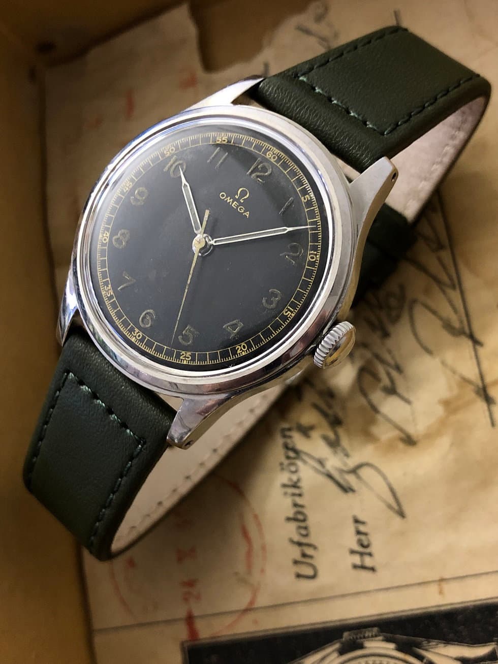

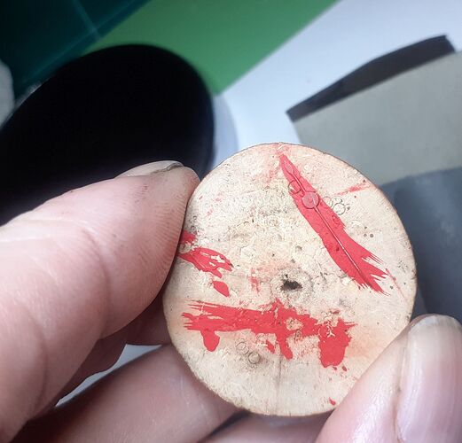

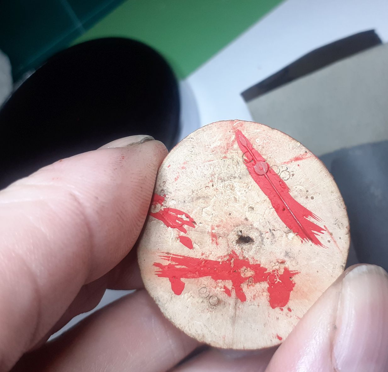

Ik kom ze ook met wit tegen ![]()
Maar dat wil uiteraard weinig zeggen.
Daarom neem ik de kleur die er op zat.
Dank je Wilko.

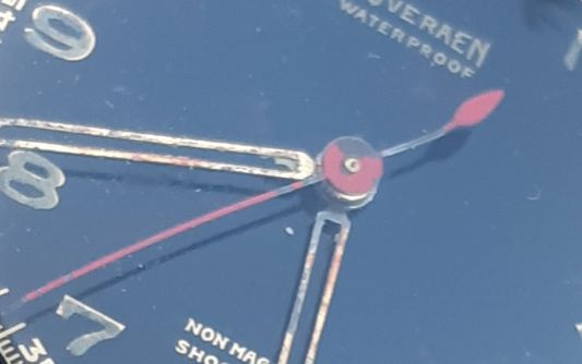

Ik heb even een close-up gemaakt van de secondewijzer waarbij je ziet dat de verf afbladdert.
Klopt, ik hobby ook wel aan auto’s en er wordt daar meestal wat minder moeilijk gedaan over opnieuw spuiten. Al geldt ook bij oldtimers dat een ongerestaureerde in nette staat meer waard is dan een gerestaureerde. Er zijn nou eenmaal liefhebbers van originaliteit.
Die rode wijzer is inderdaad wel aardig afgebladderd. Overigens geldt dat ook voor de gelumede wijzers, heb je die wel opnieuw wit geschilderd? ![]()

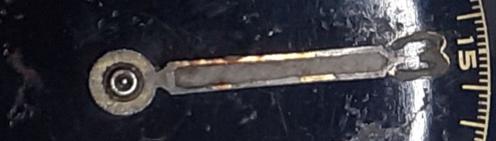

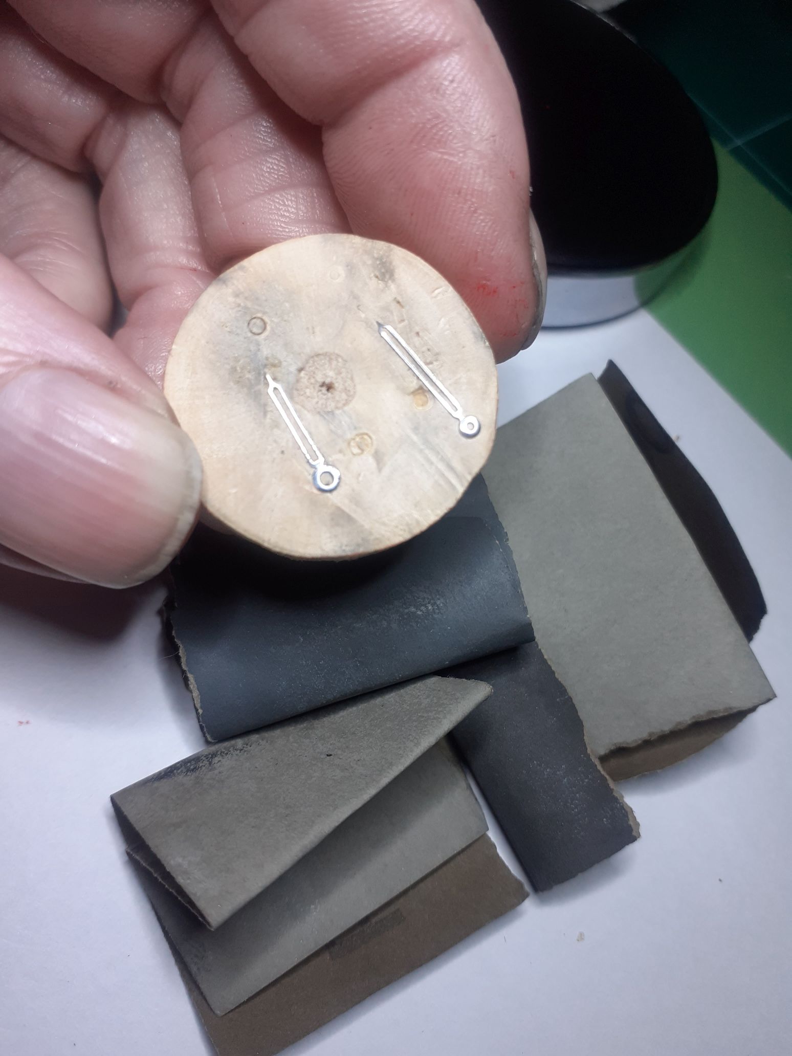

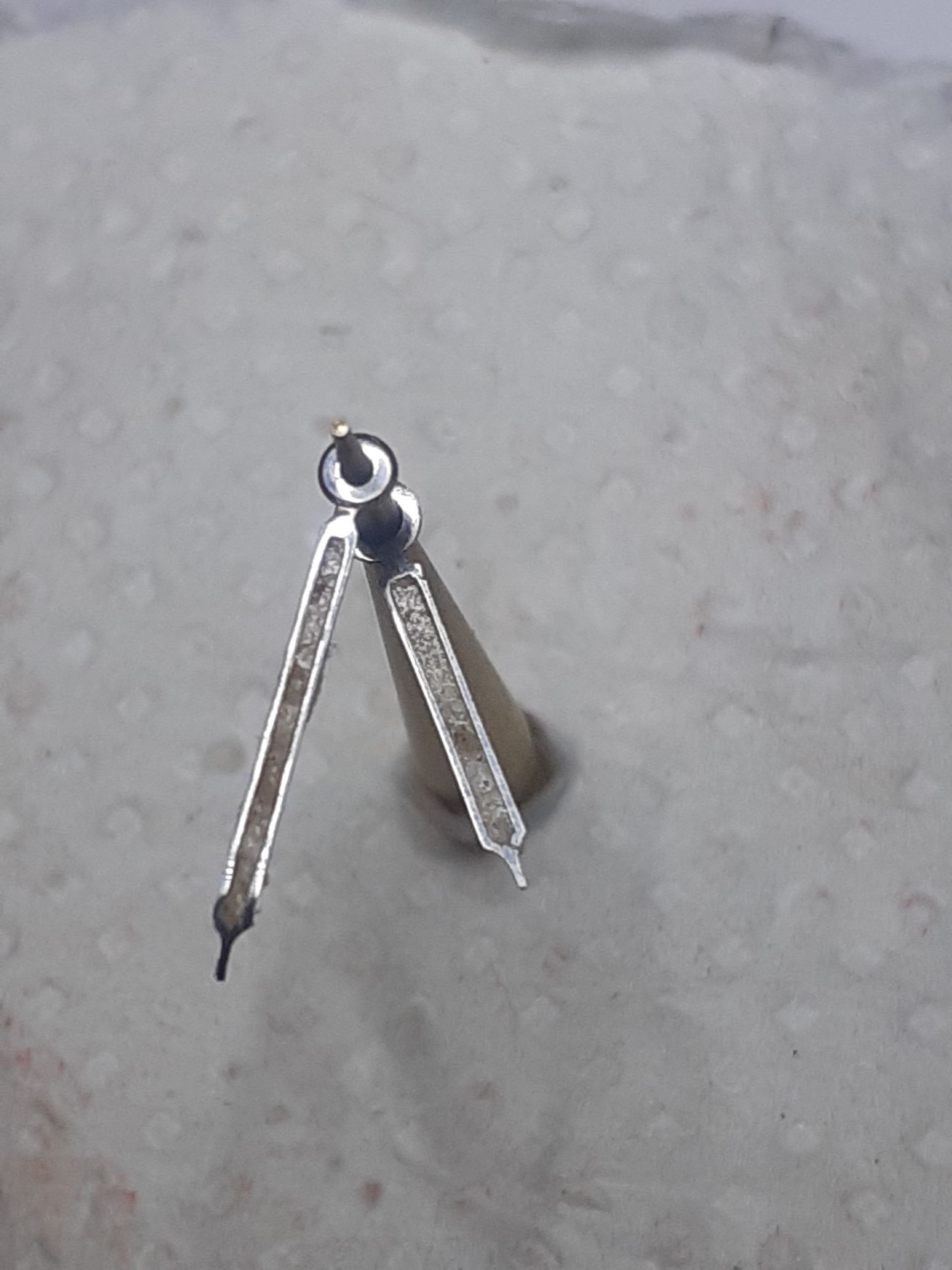

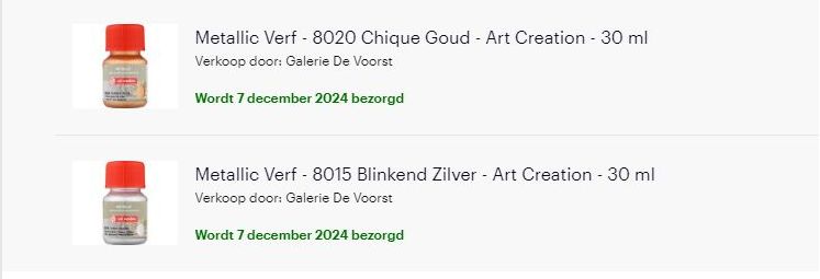

Er zit een goudkleurige laag op die wijzers, en ik heb nu besloten om de lume die ik heb aangebracht er weer uit te halen, en eerst de wijzers opnieuw van een goed kleurig laagje te voorzien, want ik vind zoals het nu is niet mooi. Dus er is een bestelling gedaan en waarschijnlijk komt het zaterdag aan.
Ik ga de wijzers nu klaarmaken voor de afwerking en daarna opnieuw lumen.
Ik vind trouwens de kleur lume ook niet goed.
Lumen is lastig, ik ben er ook wel eens mee bezig geweest maar in een keer goed is het bij mij ook zelden. Ik koop gewoon zo min mogelijk horloges waar iets met de lume moet ![]()

Ik vind het erg leuk om met lume bezig te zijn, je wordt er steeds handiger in als je het wat vaker doet. De juiste smeuïgheid van de lume is het belangrijkst om er goed mee te werken, en dan met 1 strijk of 2 strijken zit de wijzer vol, geeft goed gevoel als het lukt.
Klopt, als het lukt vind ik het ook leuk ![]()
De wijzers heb ik geschuurd met 1000/2000/3000/4000 ze glimmen tegen de klippen op haha
Ik ga ze nu opnieuw lumen, welke kleur weet ik nog niet.
De rode verf droogt erg langzaam, dus komt vandaag niet klaar.
Er moet nog een tweede laag overheen, maar dat doe ik laat in de avond, misschien morgenmiddag droog en en klaar voor terugzetting.

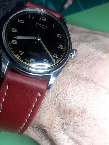

Wijzers zitten er op, ik heb twijfels over de kleur, zal ik het witter maken of juist wat bruiner of zo laten?
Graag een oordeel.
Ik kan het witter maken met bruine effecten van ouderdom, zeg het maar.
Goede vraag. Lastig te beoordelen op basis van deze foto. Zou het nog eens belijken bij daglicht.
