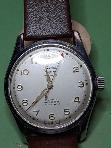

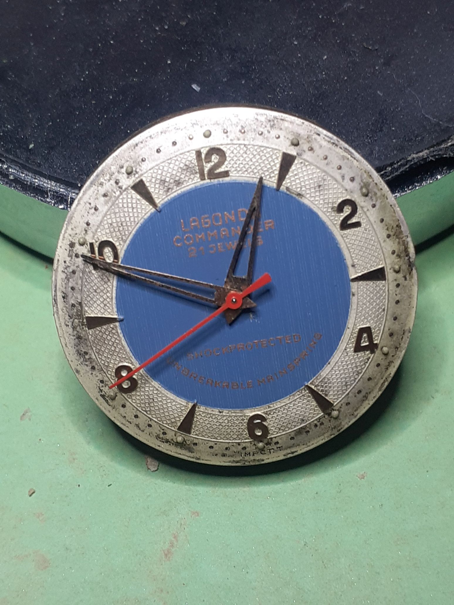

Ik begin met de Lisona

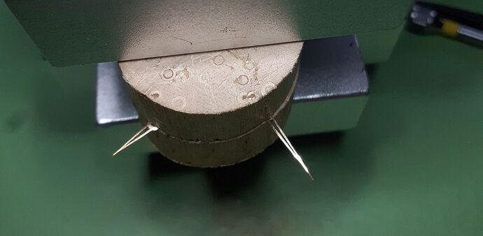

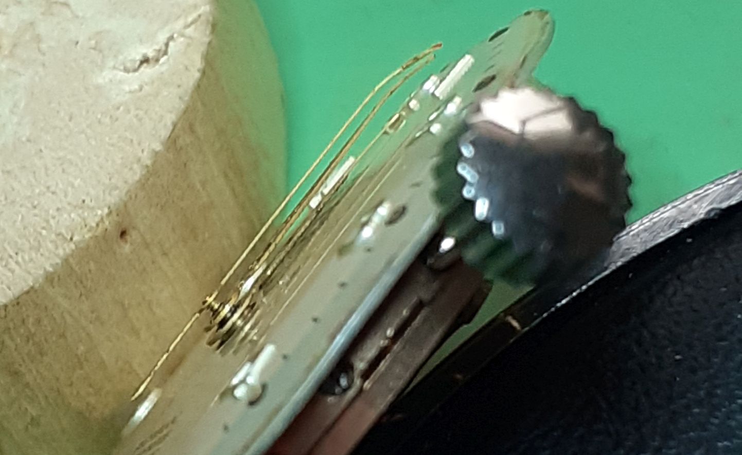

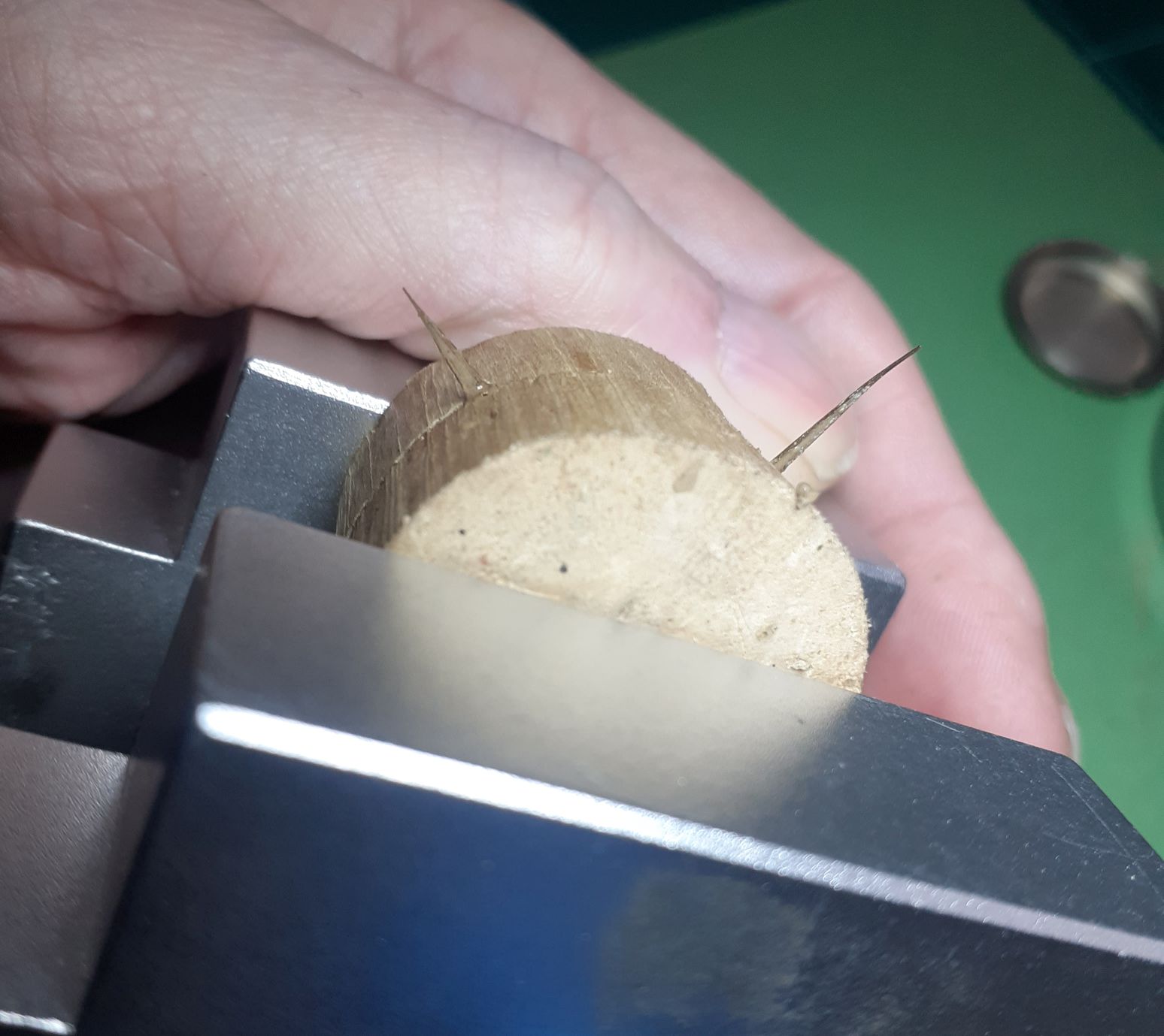

Voor ik de wijzers eraf haal maak ik een foto hoe het heeft gezeten.

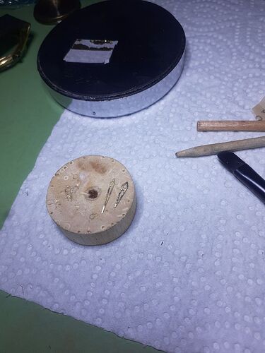

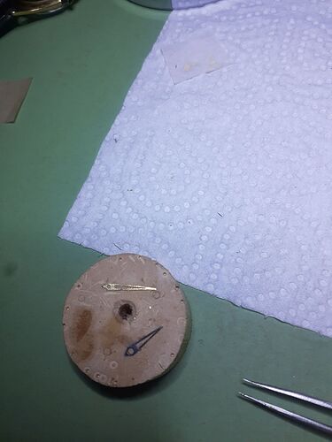

Intussen liggen de wijzers te drogen

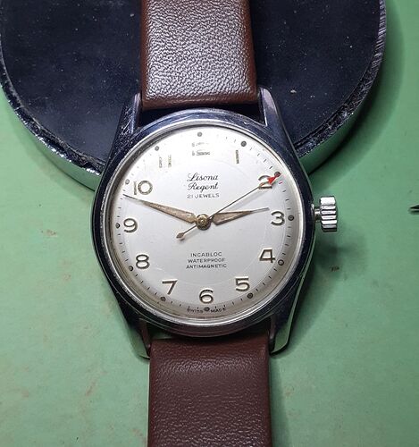

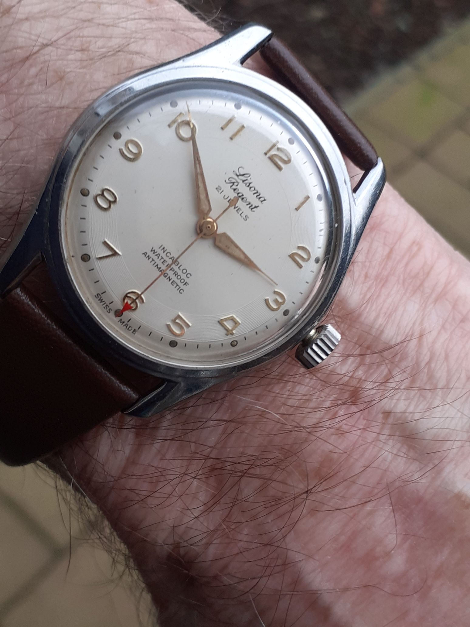

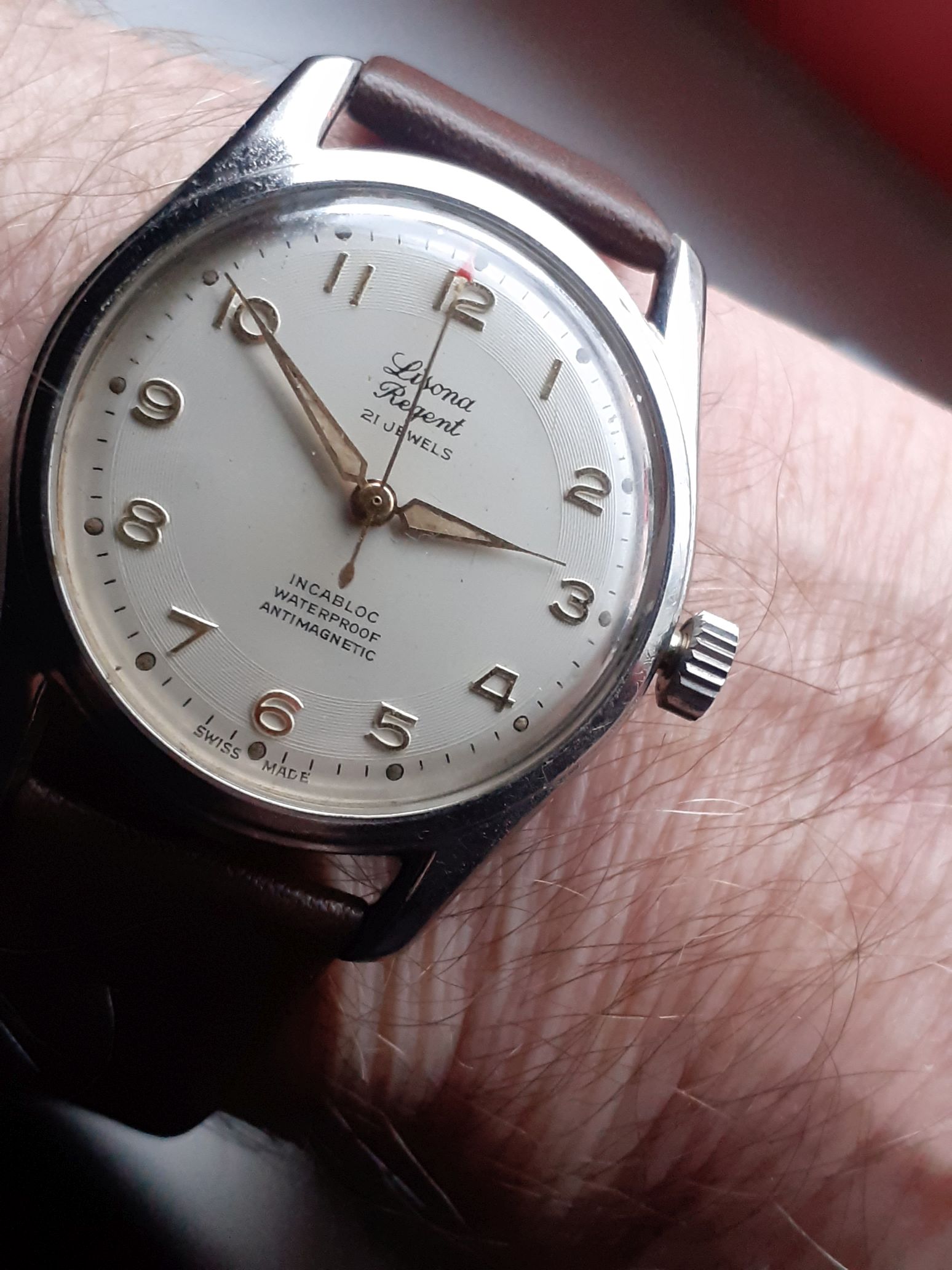

De eerste is klaar,
Lisona met nieuw lume
Bij daglicht

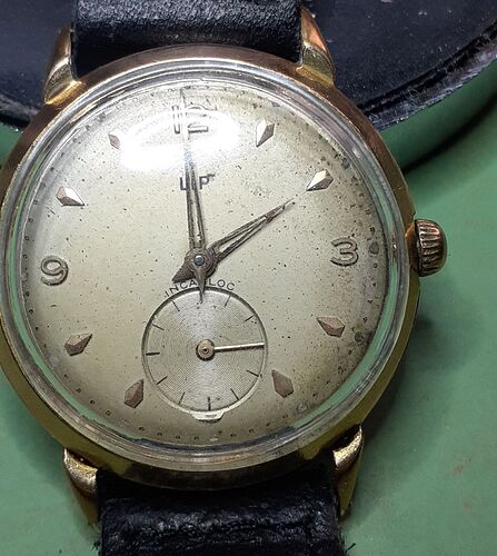

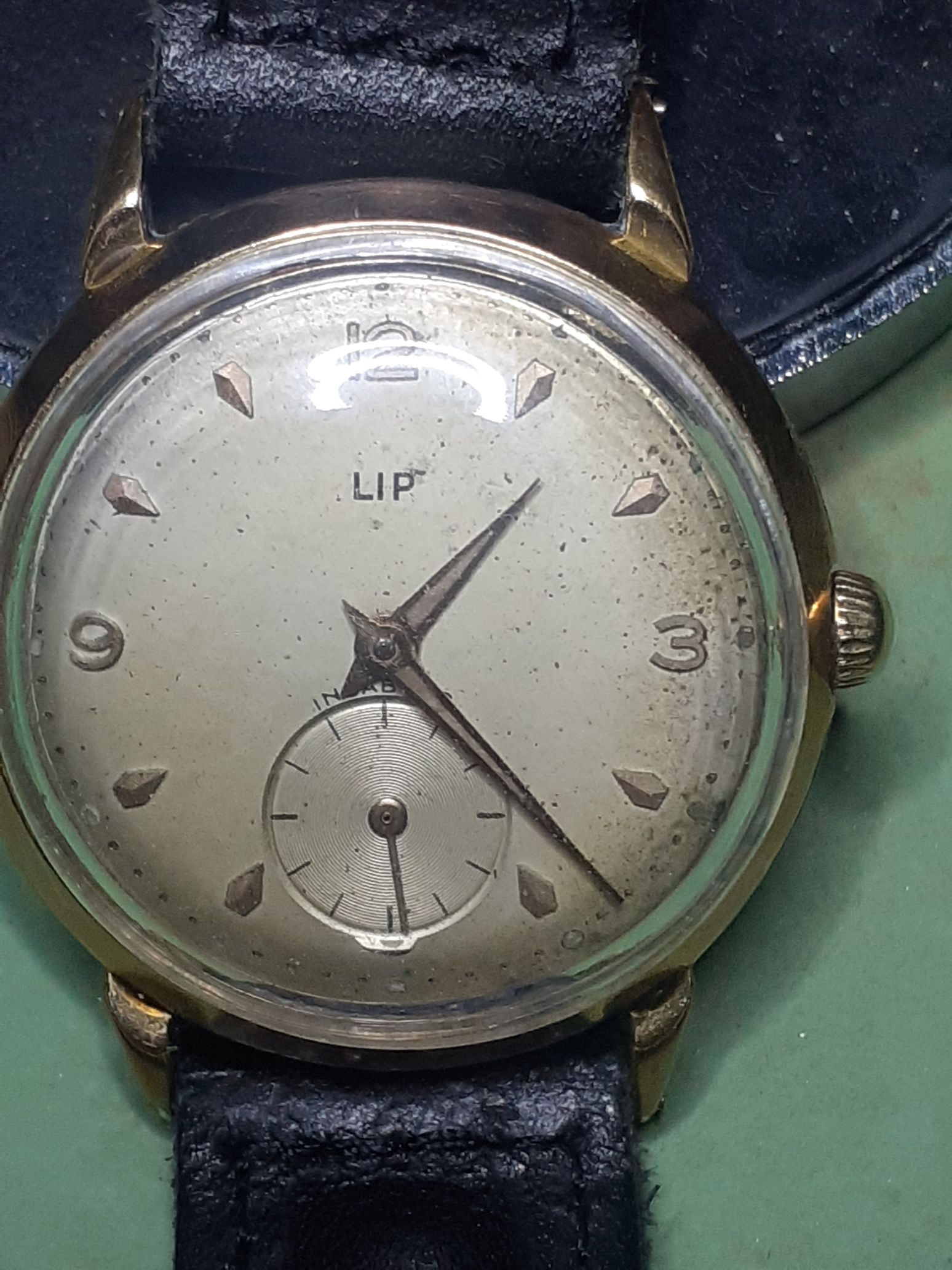

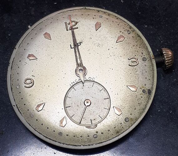

Nu is Lip aan de beurt.

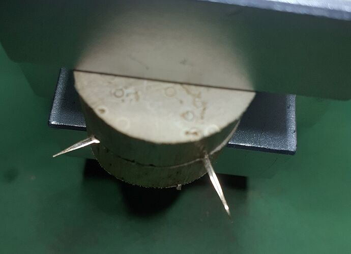

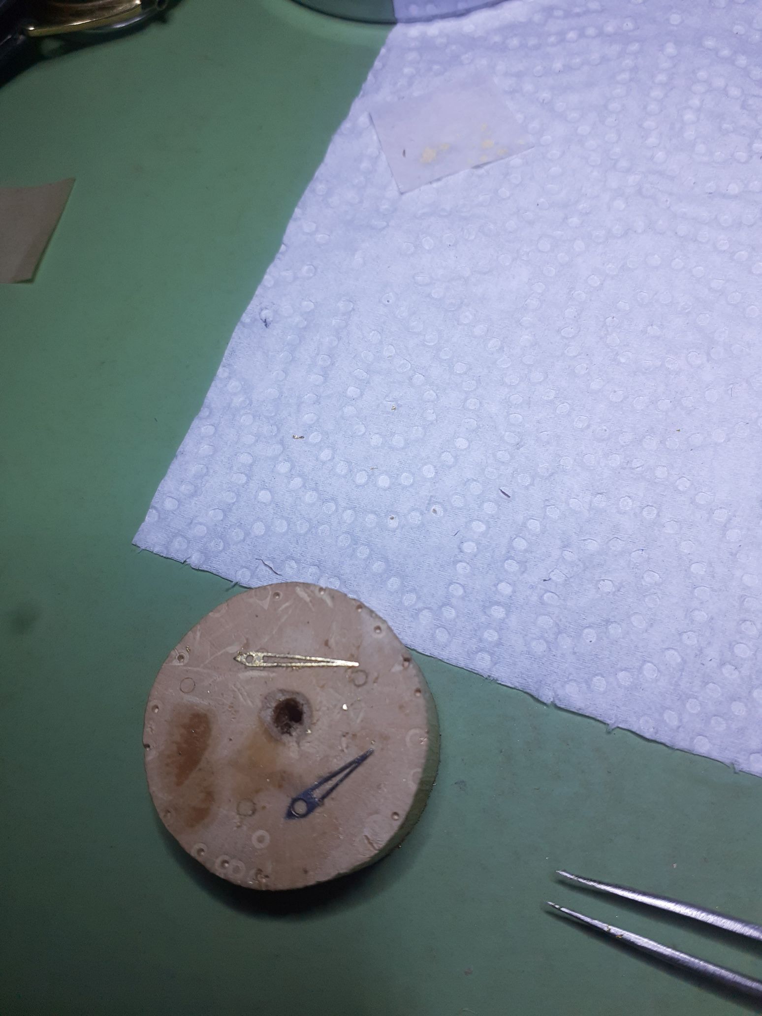

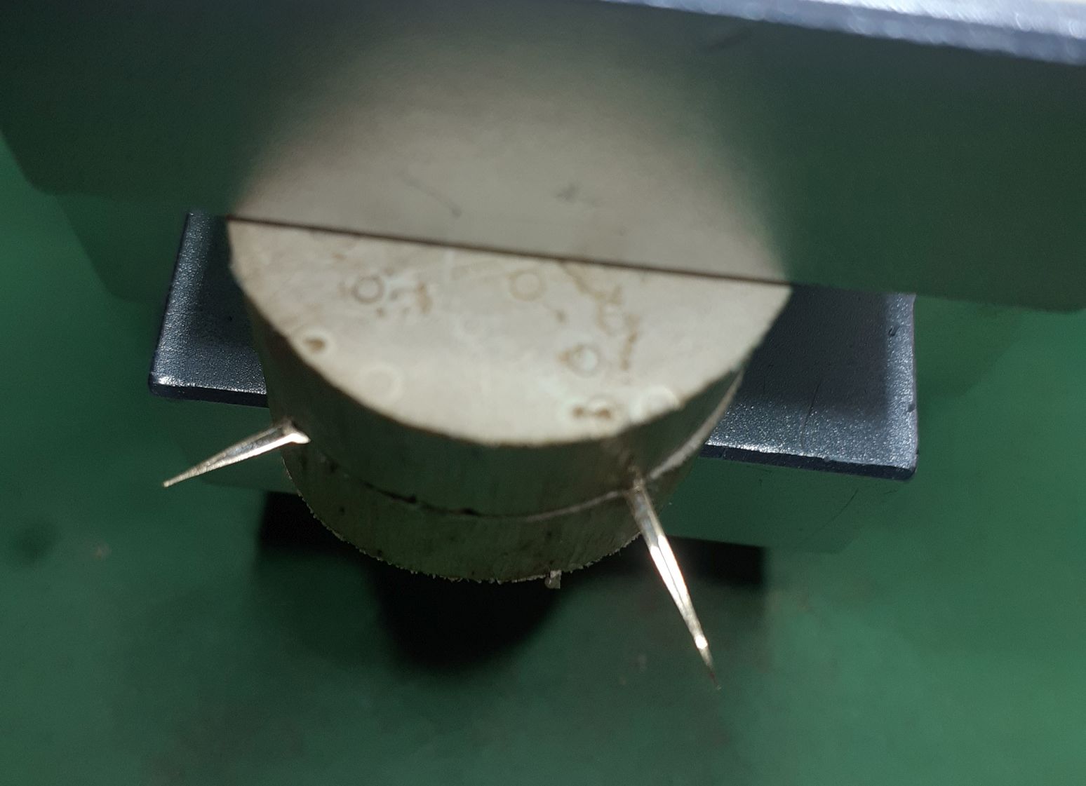

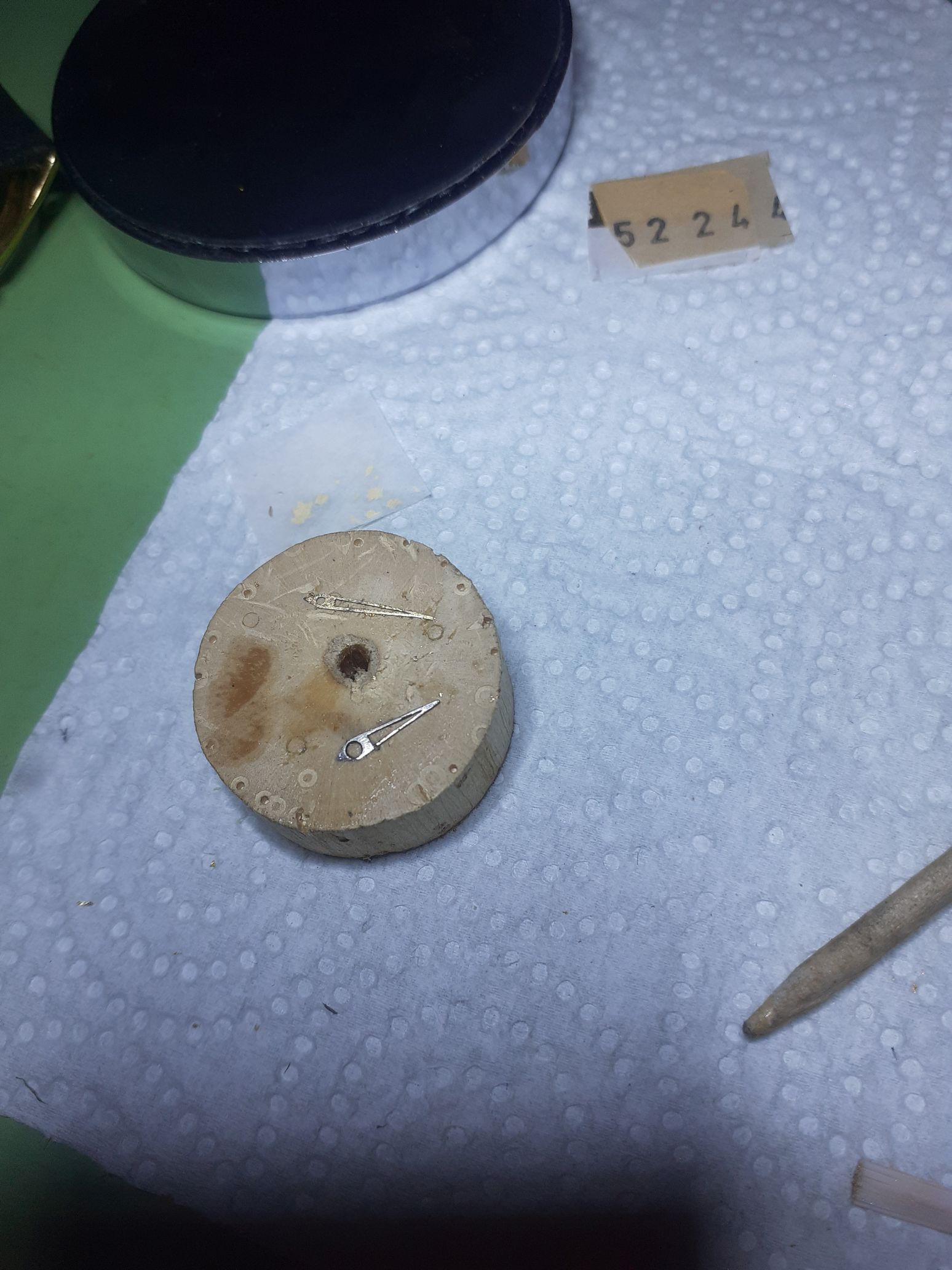

Wijzers even over de leervijl, gereinigd in wasbenzine en afgespoeld met alcohol, en klaar voor de lume.
Als de lume is aangebracht even goed de onderkant bekijken en gelijk strijken zodat er geen bobbels aanwezig zijn.

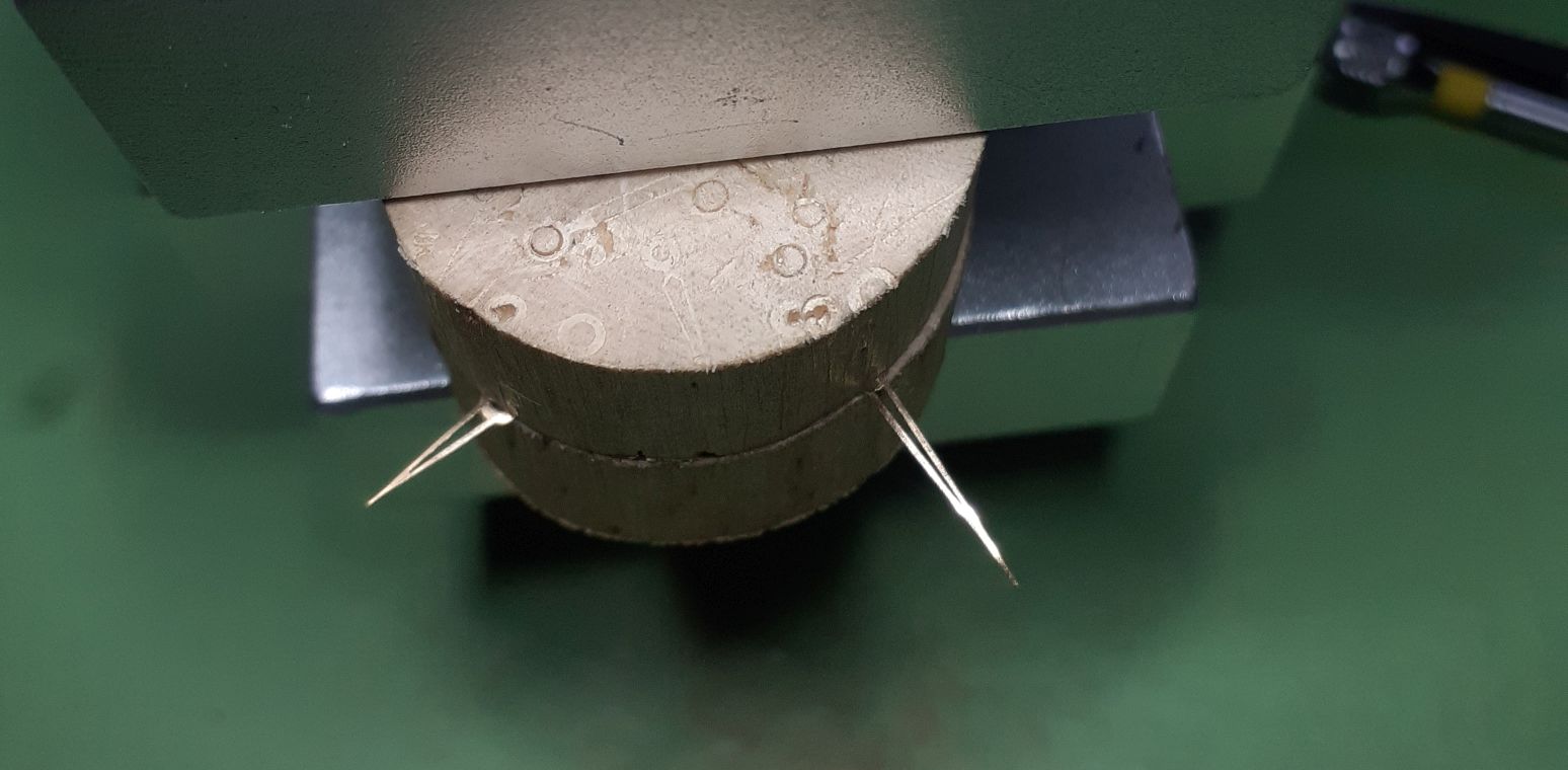

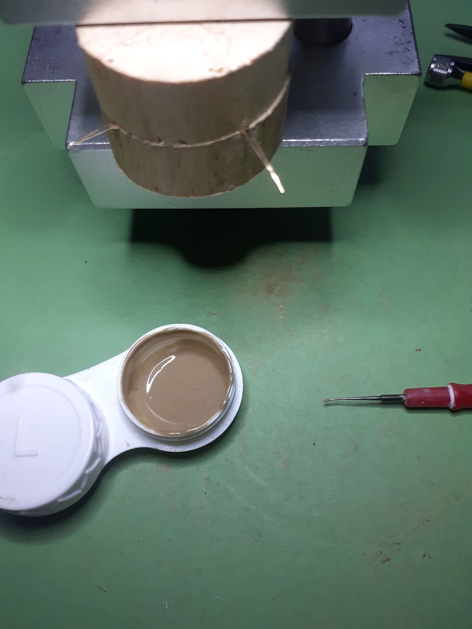

Ik heb een al eerder klaargemaakte mix gebruikt, wat harder en thinner toegevoegd en goed mixen en even laten staan voor de luchtbelletjes.
En even laten drogen
Morgen een paar foto’s bij daglicht, om 16.30 al te donker voor goede foto’s maken.

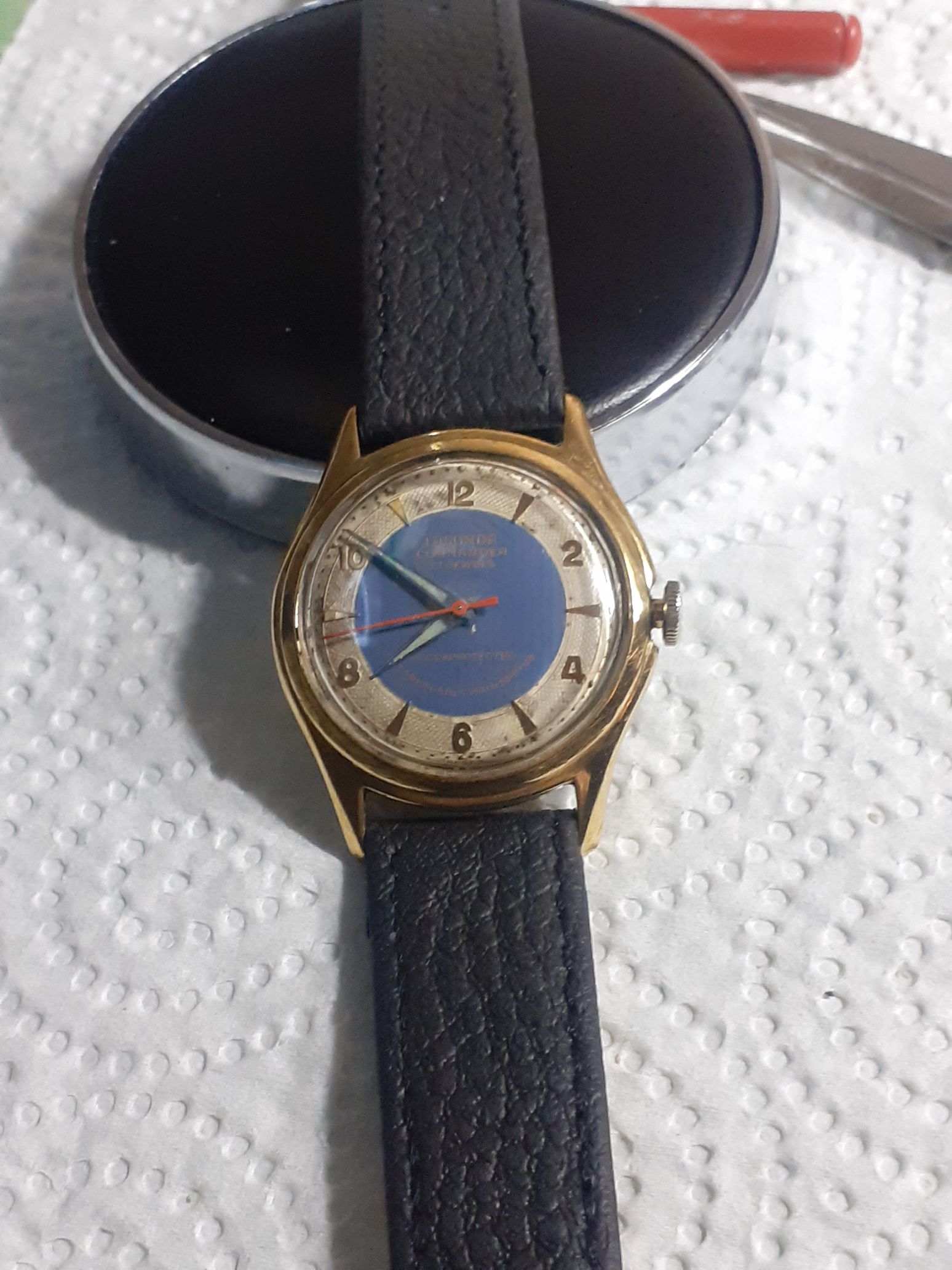

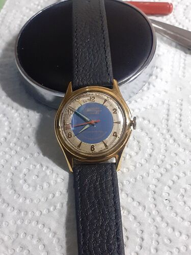

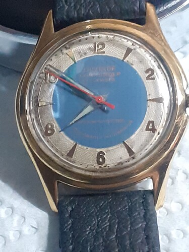

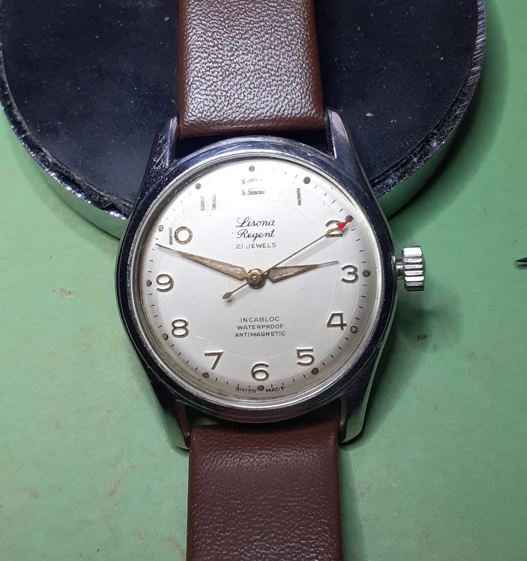

En nu ga ik aan de Lagona beginnen, ik denk dat ik een licht kleurige lume ga maken, bij blauw staat een lichte kleur beter dan een wat donkerder kleur denk ik. We zullen zien.

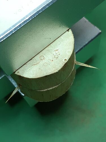

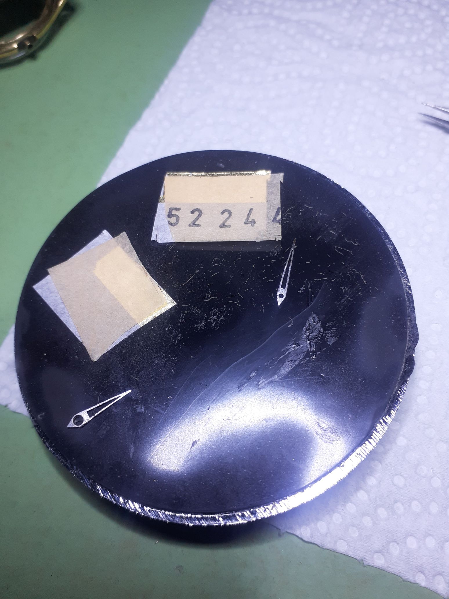

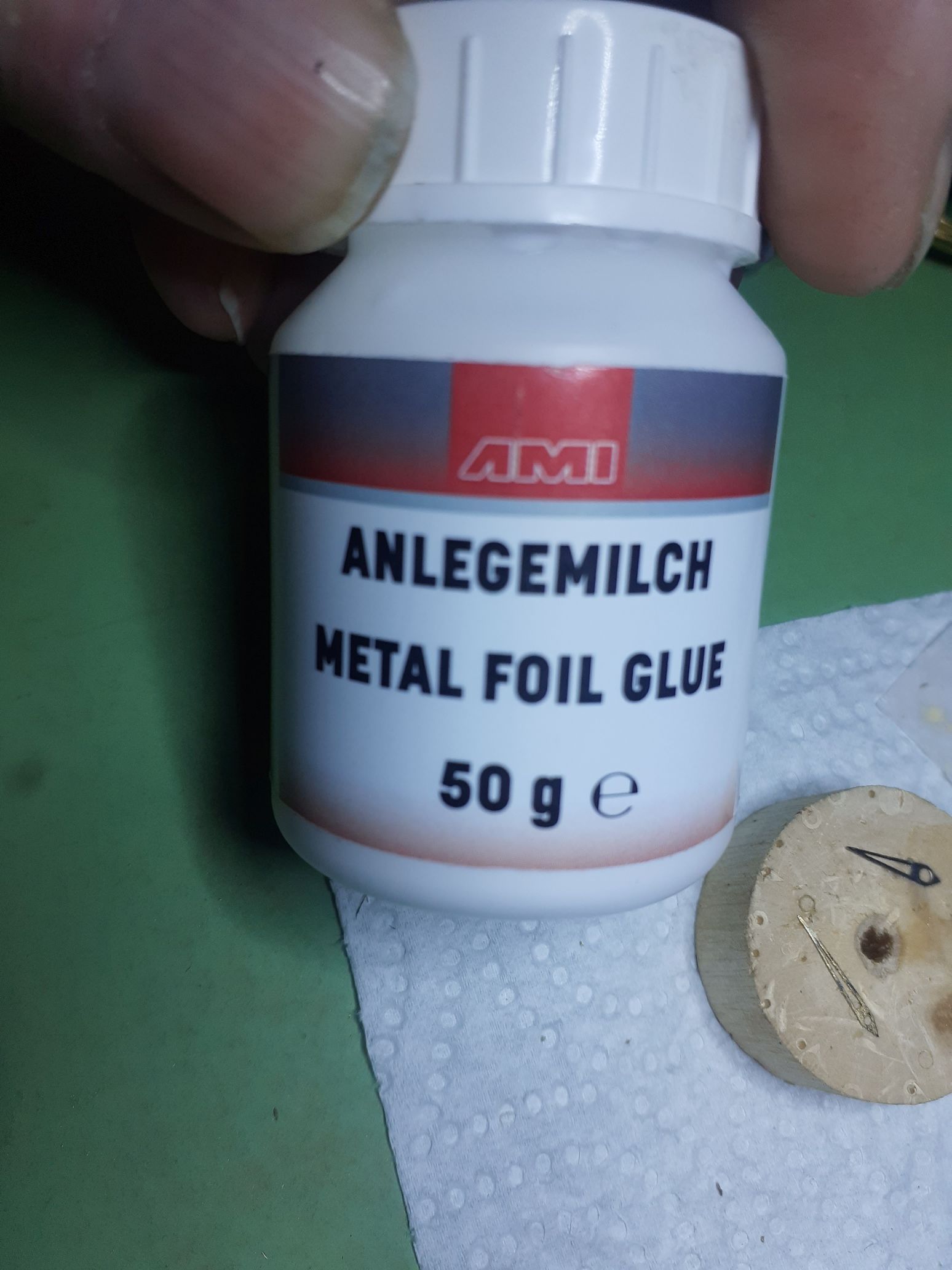

De wijzers waren verguld, de vergulde laag was versleten en heb ik verwijderd, in eerste instantie heb ik de wijzers gelumd met een lichte kleur lume, naderhand vind ik het niet mooi, en heb de lume weer verwijderd en ga eerst op de wijzers een laagje bladgoud aanbrengen en daarna opnieuw lume met een wat donkere kleur lume. Dit is de eerste keer dat ik werk met bladgoud, dus het mag mis gaan dan doen we het weer opnieuw net zolang tot het wel lukt.We zullen zien.
Is nog niet gelukt, ik heb waarschijnlijk ook niet de juiste lijm.
