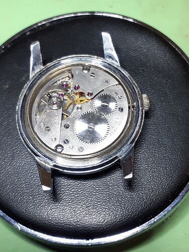

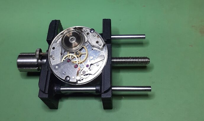

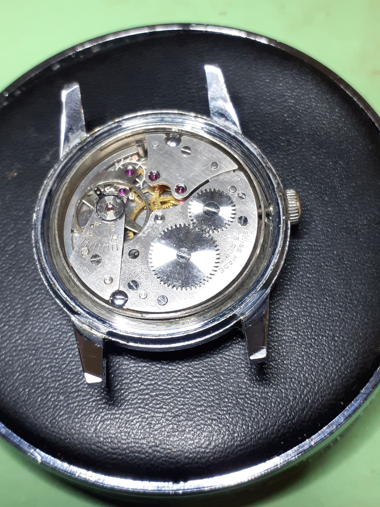

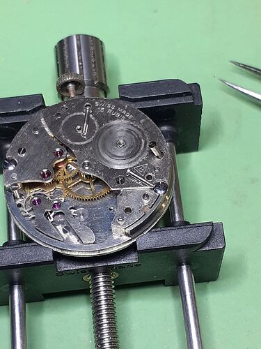

Werkplek helemaal opgeruimd en klaar voor de demontage van dit kaliber, wat ik voor de eerste keer ga doen, dit kaliber was mij onbekend, het is van Duitse makelij.
Kaliber BUSER FRERES B39
Jullie hebben daar vast weleens van gehoord, ik niet.

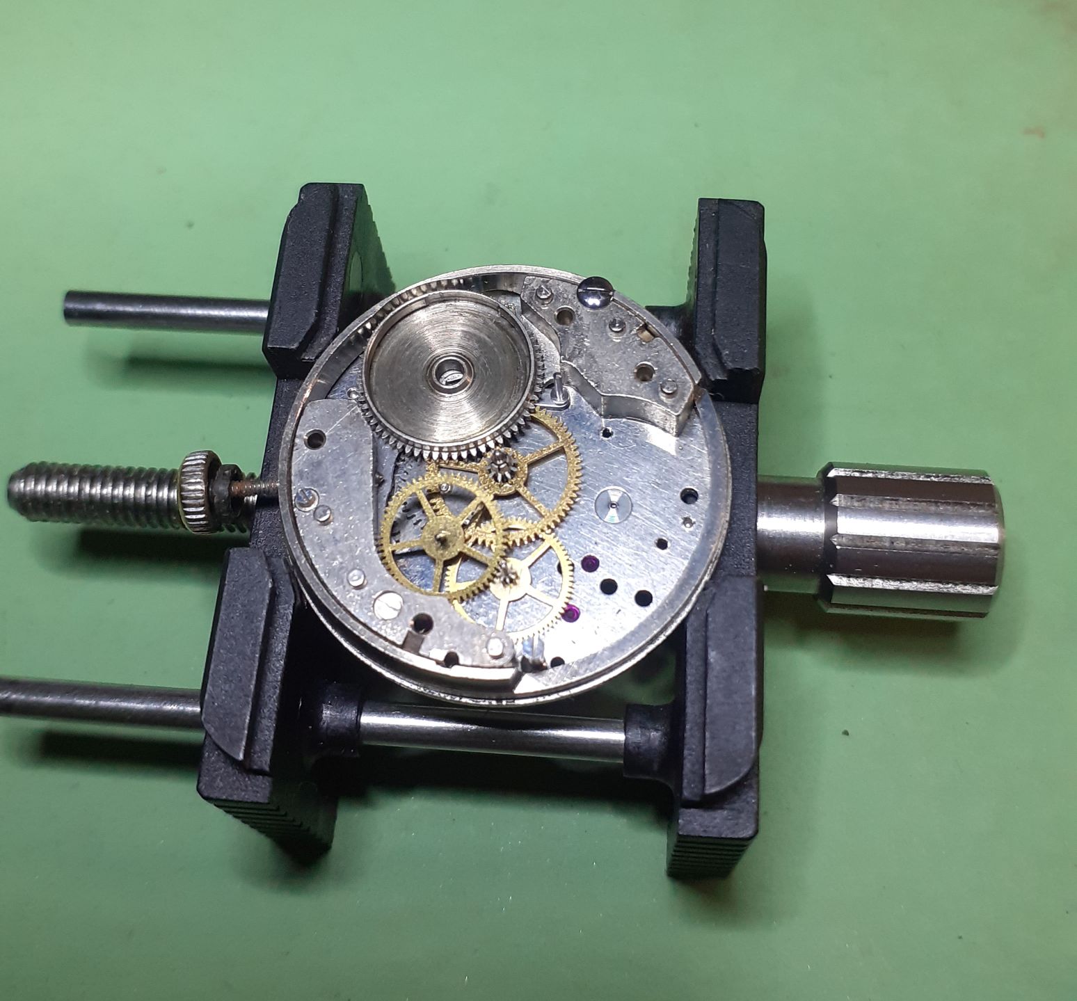

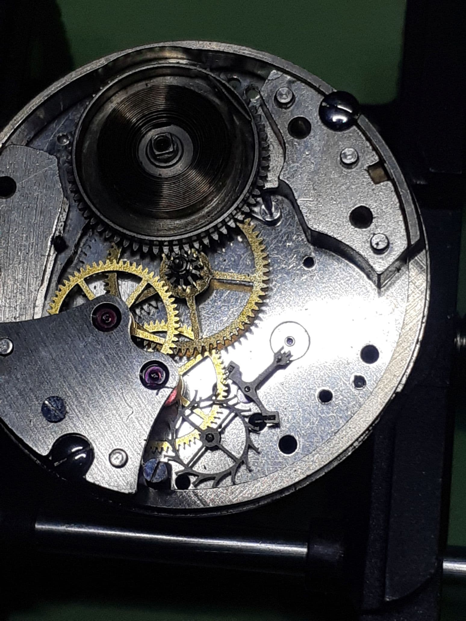

Eerst de balans er uit.

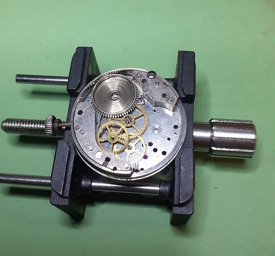

Zo ziet de plaatkant er uit.

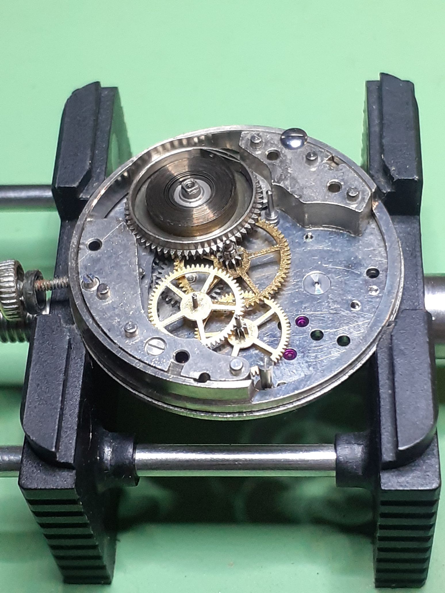

Brug los gemaakt en daar komt de veer tevoorschijn.

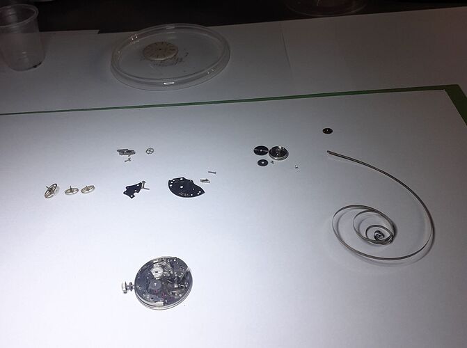

Hier is de veer plus de arbor uit de ton gevlogen.

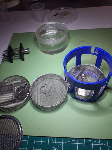

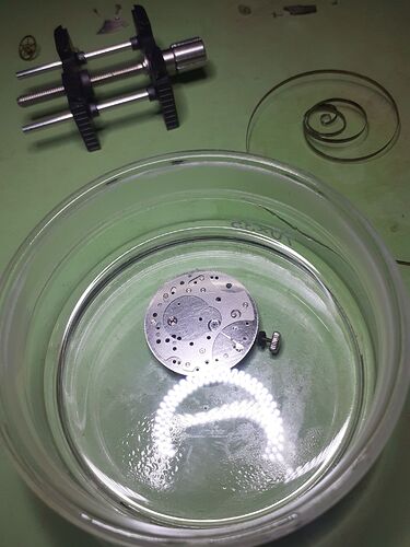

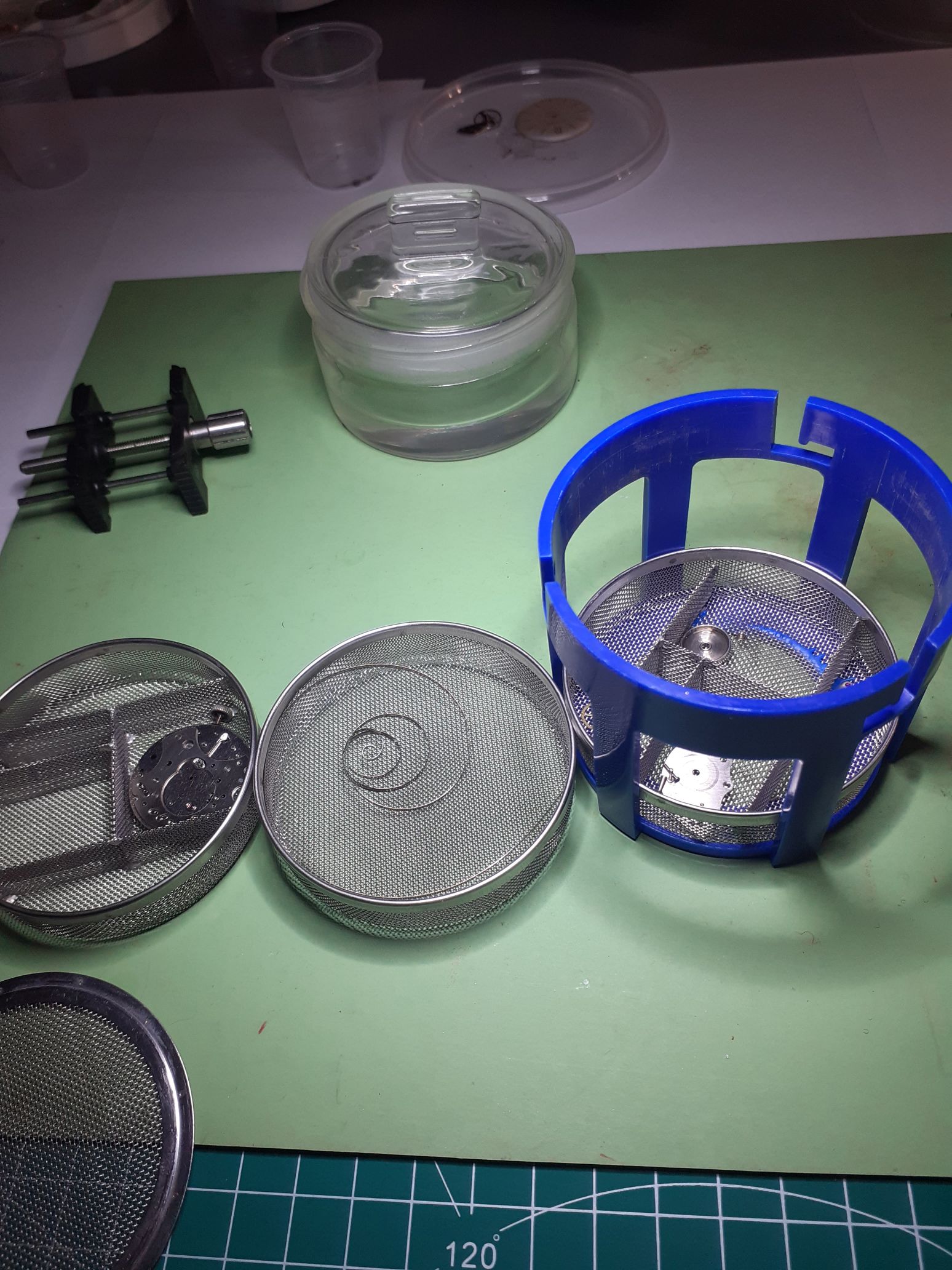

De steenjes alvast schoonmaken
Alle onderdelen in de Elmo

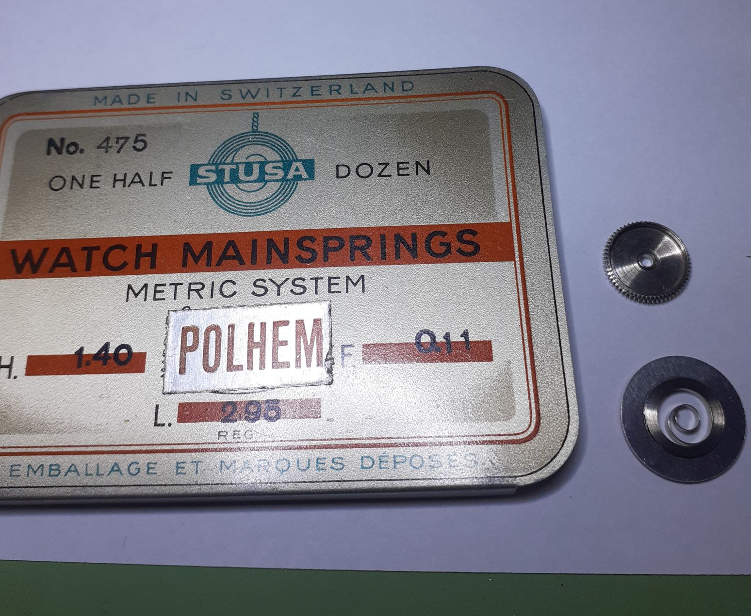

Alle onderdelen weer klaar om in elkaar gezet te worden, de veer is maar een slappe hap, misschien heb ik wel een vervanger, ik zal eens kijken.
En bovendien is ie niet meer recht, dus sowieso vervangen lijkt mij.

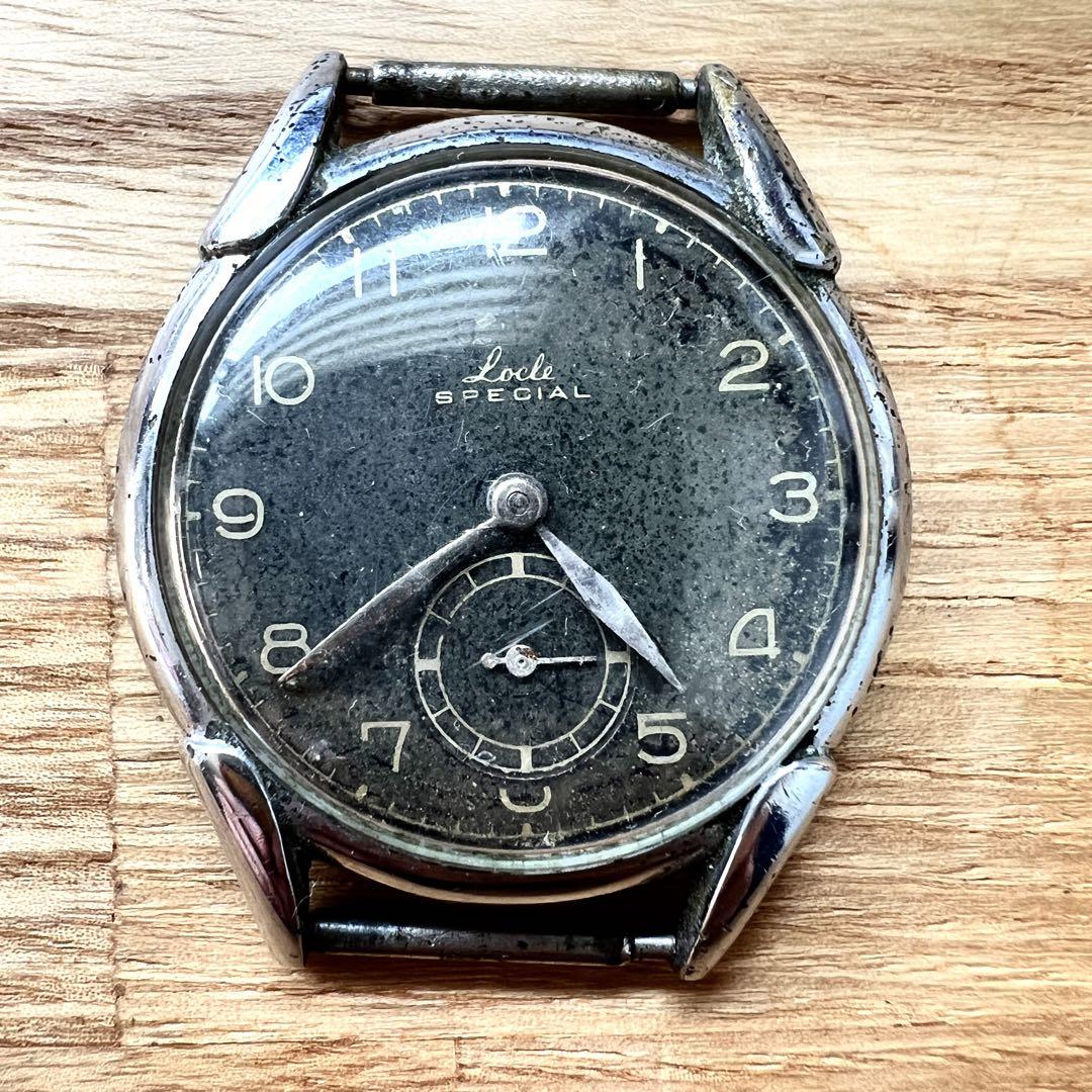

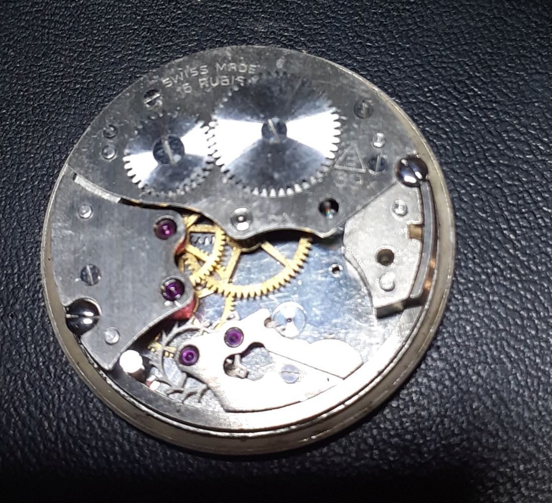

Welk uurwerk zat hier in?
Wat vind je van dit?
Ik heb deze gevonden in Japan. Is nog tekoop. Maar de prijs is niet echt een vrienden prijsje.
Het uurwerk ziet er 1 op 1 het zelfde uit als deze.
Maar zonder Tissot of Locle

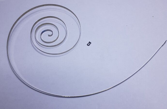

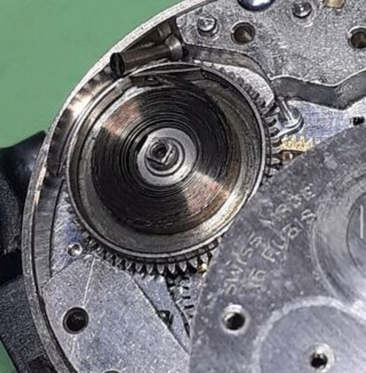

Bijzonder hoe die veer eruit ziet. Nog niet eerder gezien.
Die veer zit een gewoon beetje in de knoop. Waarschijnlijk eruit geschoten na een bepaald punt. Je kan die gewoon weer netjes maken en even kijken of die vlak ligt.
Je veer zit volledig opgewonden in de ton, ik snap wel dat je die gelanceerd hebt, volgende keer eerst ontspannen. Je kan serieuze schade aan je uurwerk toebrengen als je hem gaat demonteren met opgewonden veer.

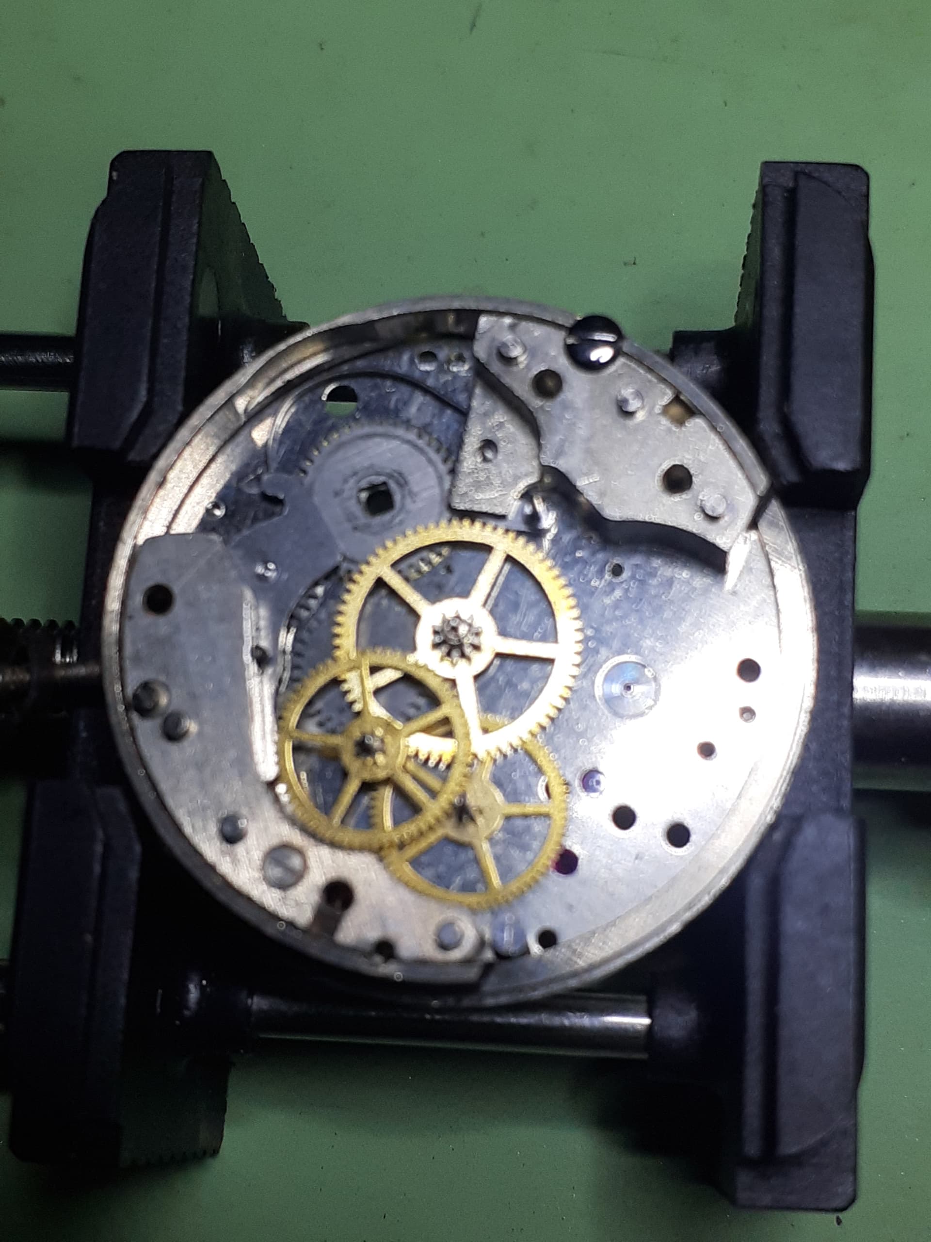

Onbekend kaliber, aparte click, kon niet zo snel zien hioe of wat.
Maar goed, de arbor weer teruggevonden en de veer is intussen ook niet meer bruikbaar.
Ik wou het laatste stukje iets samendrukken, zodat ik greep krijg met de opwinder, daarbij is het laatste stukje afgebroken.

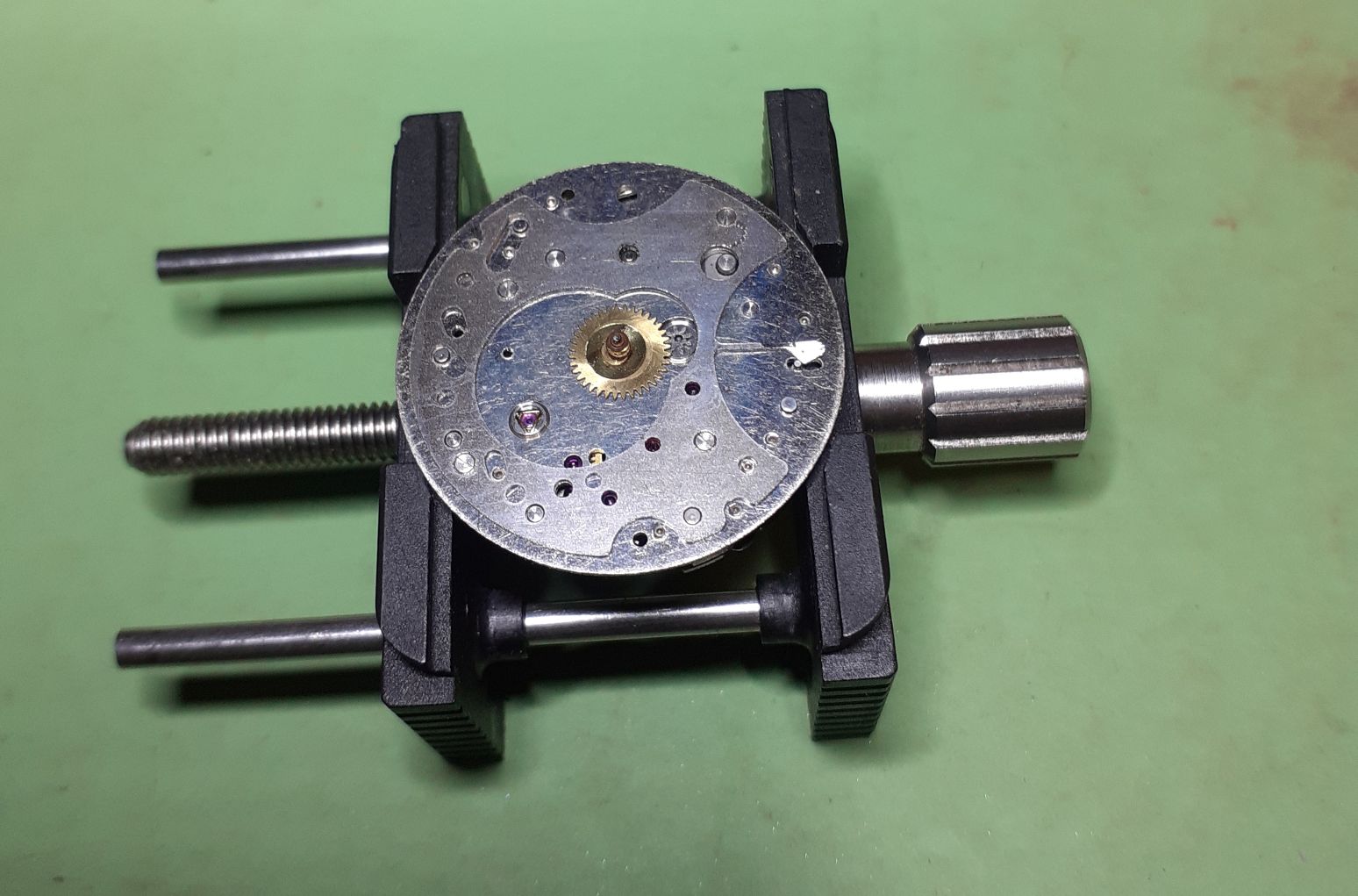

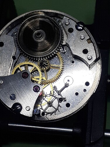

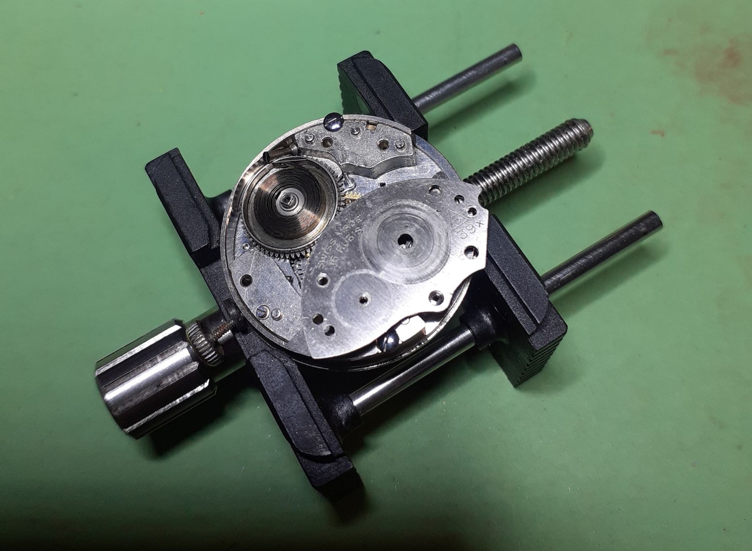

Alle onderdelen en de veer zitten er in, behalve escape wiel en pallet vork, ik ben er nu dik anderhalf uur mee bezig geweest en het is niet gelukt, en nu stop ik ermee, ik ben moe en ga even iets anders doen, ik wil ook nog even meedelen dat die uurwerk houder van Bergeon van kunststof een waardeloos ding is. Nooit kopen!! Waardeloze troep.
Want? Gewoon uit pure interesse (heb er zelf geen).
Niets is zo irritant als een uurwerk uit de houder klapt, die kunststof houder is wat dat betreft een onbetrouwbaar stuk gereedschap, al draai je het nog zo stevig aan, als je een beetje druk zet kan het uurwerk er zo uit donderen, dat verwacht je niet van het o zo geprezen merk Bergeon, ik raad je aan niet te kopen.

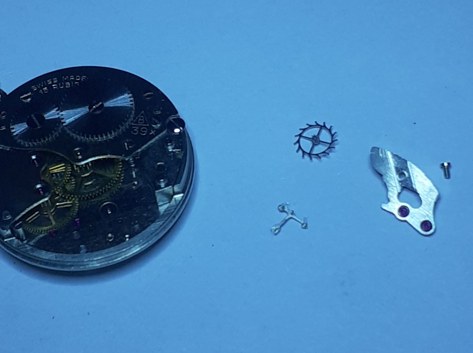

Ik ben dus met de laatste loodjes bezig en had gedacht het makkelijk vanavond klaar te krijgen, maar dat viel vies tegen, de brug die het escapewiel en de pallet vork in positie houdt is echt niet makkelijk terug te zetten, en het lijkt zo makkelijk maar echt waar dat is het niet.

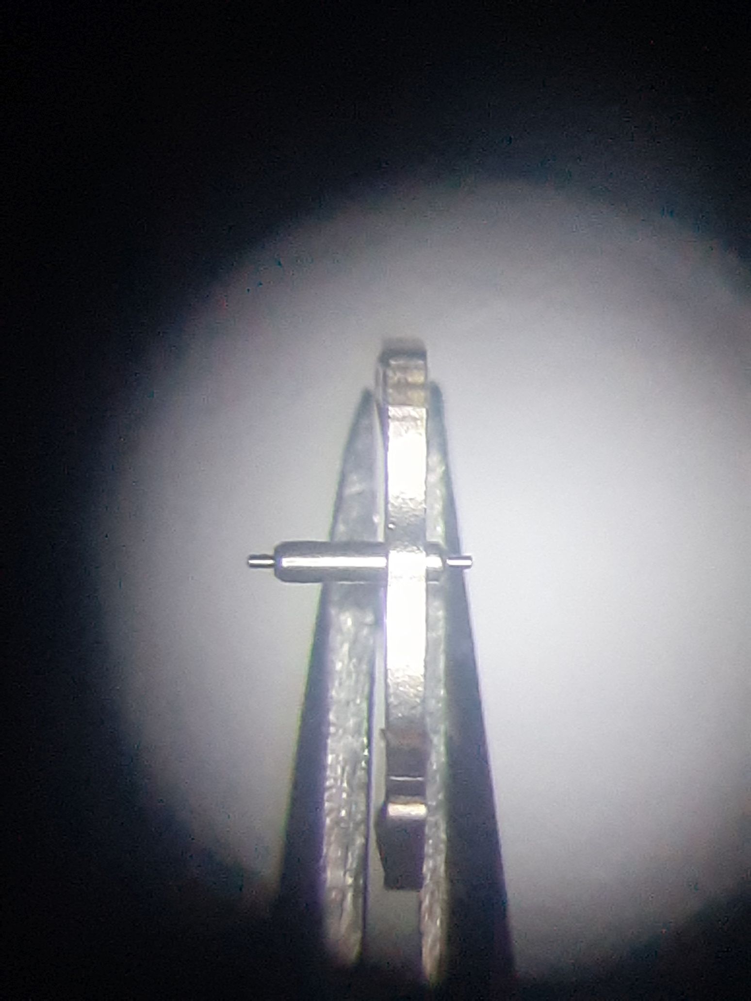

Ik heb zonet nog gecontroleerd of het palletvork nog heel is, en het is in orde, ik heb er even een foto van gemaakt.
Morgen weer met goede moed opnieuw proberen het voor elkaar te krijgen.
