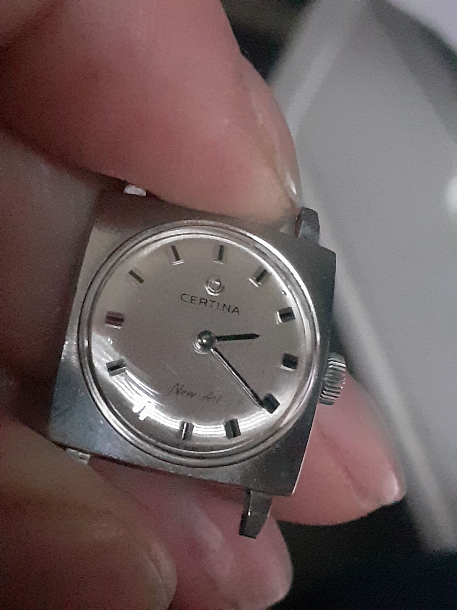

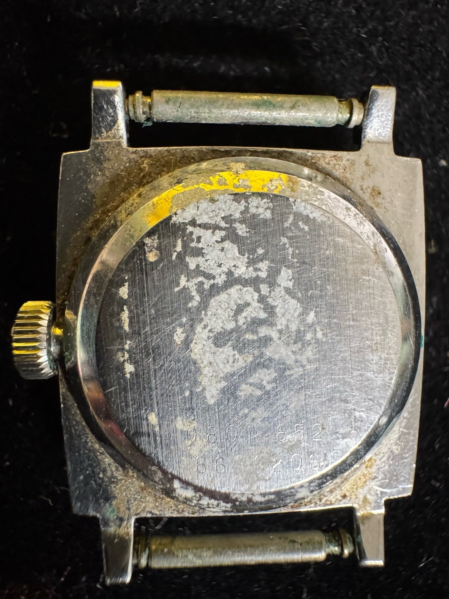

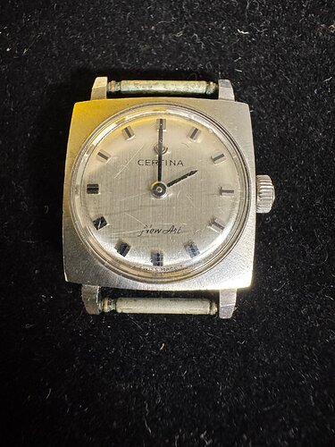

Vandaag dit dameshorloge binnengekregen en wil de kast opknappen en het uurwerk bekijken, maar hoe krijg ik de kast open? Het lijkt wel een geheel solide kast, ik zie geen inkeping om een mes in te zetten.
Voorlader?
Glas eraf halen, stukje Rodico op de wijzerplaat leggen zodat je de wijzerplaat kunt draaien. Tijdens het draaien de kroon ook draaien. Misschien zit er een deelbare stem in?
Aan de andere kant………… als ik nog eens kijk lijkt er een glas met spanring in te zitten. Dan gaat mijn optie niet werken en moet er toch ergens aan de achterkant iets zitten.
Of je moet het glas er met perslucht op de tube af “blazen”. Maar dan moet er ook een gedeelde stift in zitten. Daar zou ik eerst eens beginnen, kijken of de stift gedeeld is. Zo ja, dan zul je waarschijnlijk aan de voorkant wat moeten.

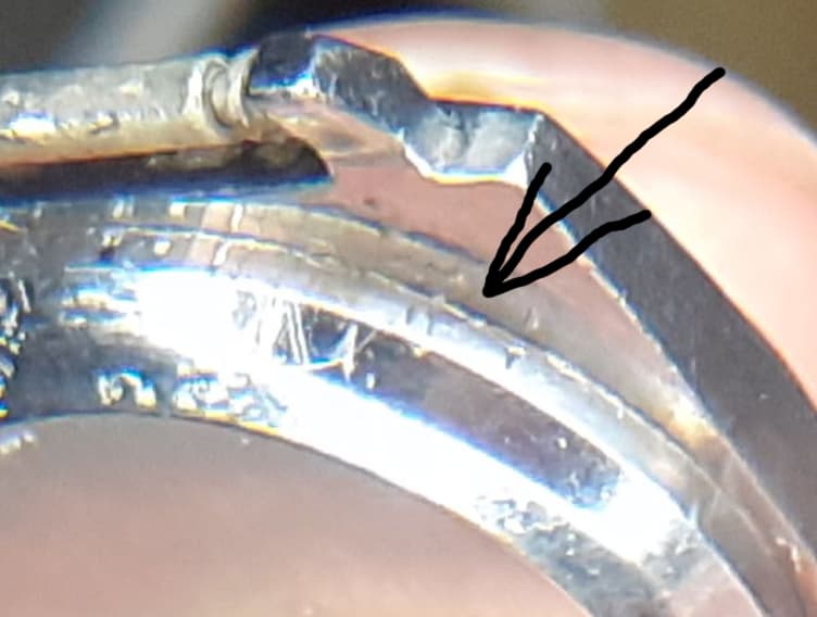

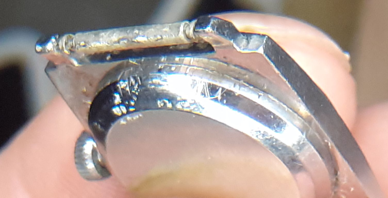

Overigens lijkt er langs de rand van het ronde deel toch wel iets van een inkeping te zitten:
Ik krijg deze dame niet open, heb de kast en het glas wel een beetje opgeknapt en laat het hierbij, volgens de timegrapher is een servicebeurtje nog niet hoog nodig.
Neem aan dat je hem ook niet veel zult gaan dragen dus wat dat betreft zou ik hem ook lekker dicht laten zitten. ![]()
