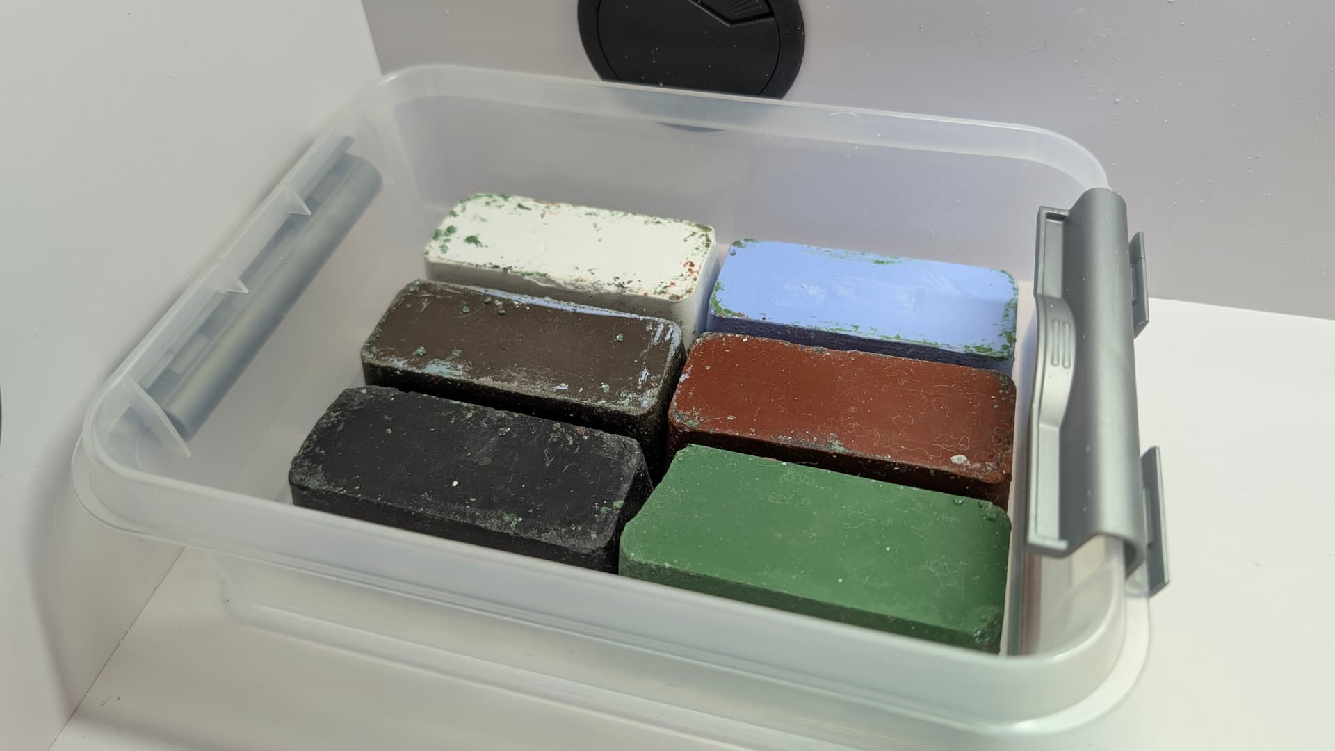

Nu ik een plek heb om daar in alle stofvrijheid mee te prutsen, eens een vraag voor de polijsters van gehavende vintage op HF - en dan kijk ik oa naar @Macx dus :grin: - welke compound gebruik je voor wat?
Ik heb al een hele tijd terug een kitje laten meekomen met ander Aliexpress prul met zes verschillende blokjes in, kleurgecodeerd:

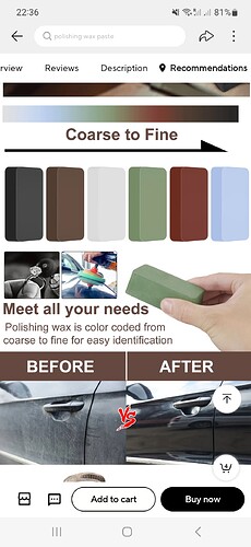

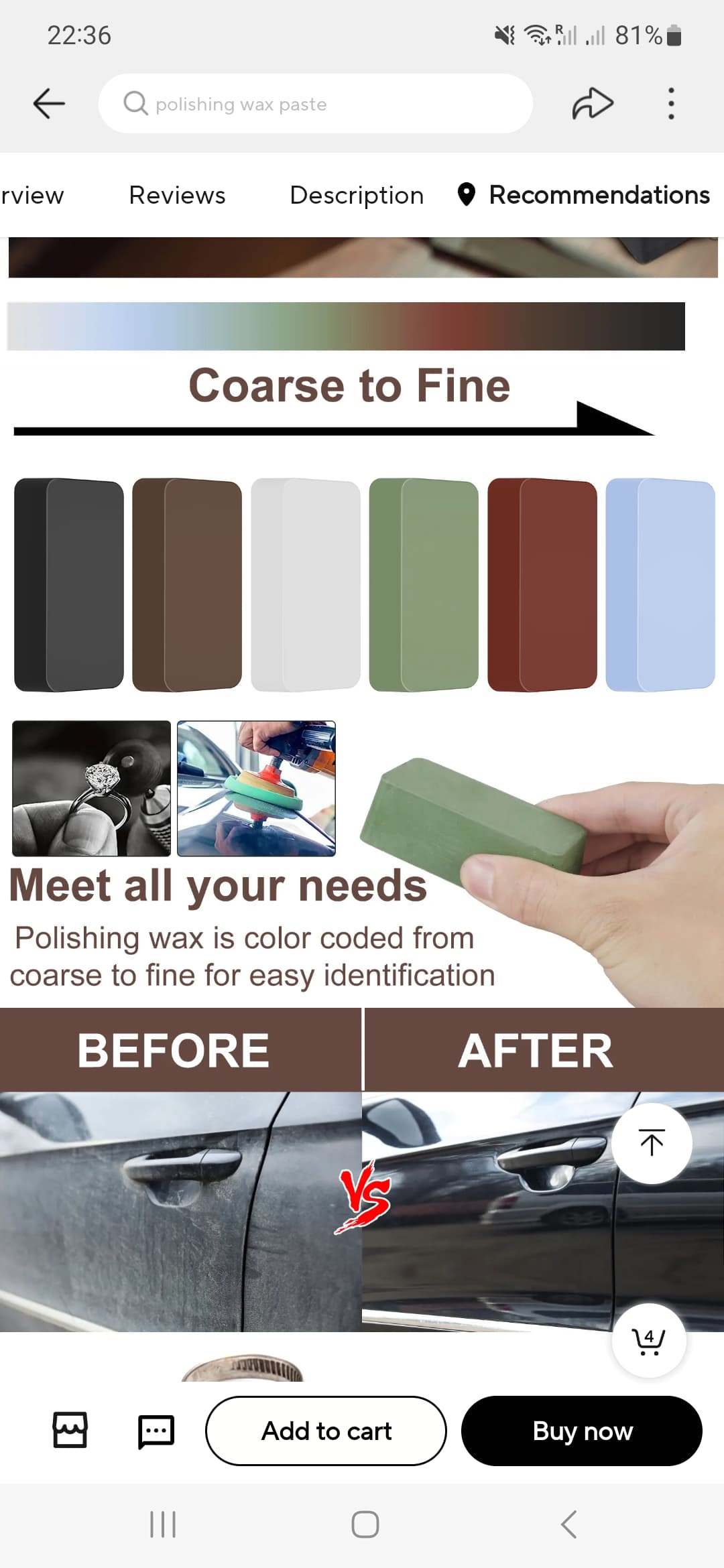

Maar heel veel informatie zat daar eigenlijk niet bij, buiten dat ik een screenshotje genomen heb van hun “gradatie”:

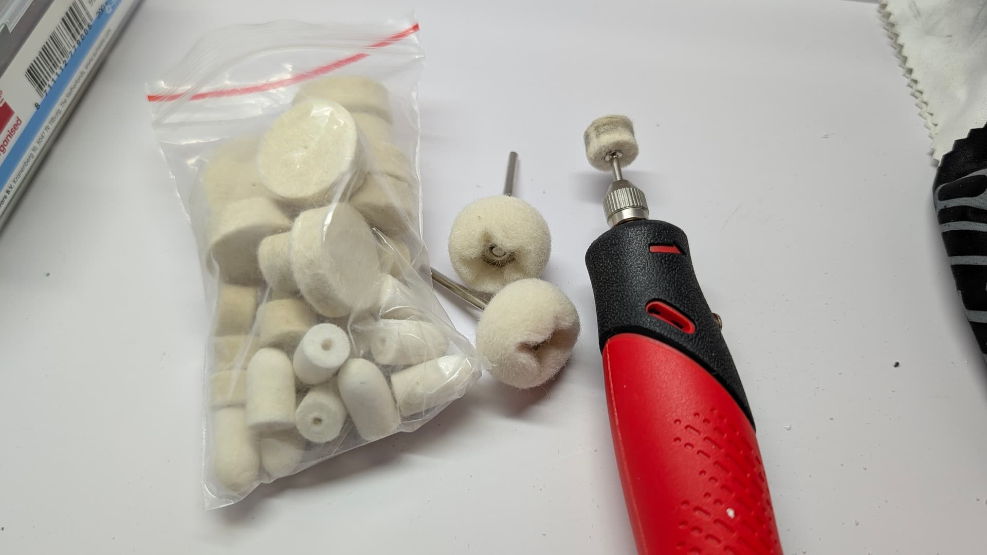

En fijnheid is wel leuk om weten maar dat zegt op zich niks over de hardheid van het spul. Als ik gewoon wat wil oppoetsen, gebruik ik dan die lichtblauwe? Of ga ik dan heel fijntjes mijn kast naar de ruk poetsen? Alle tips zijn welkom. Ik zou het willen gebruiken met een klein dremeltje en wat toebehoren:
Doel is een beetje oppoetsen van chroom/verguld/staal, en kleine krassen wegwerken. Voor het grotere werk zou een echte polijstmachine sowieso wel beter zijn gok ik :slight_smile: maar dat komt later misschien wel.

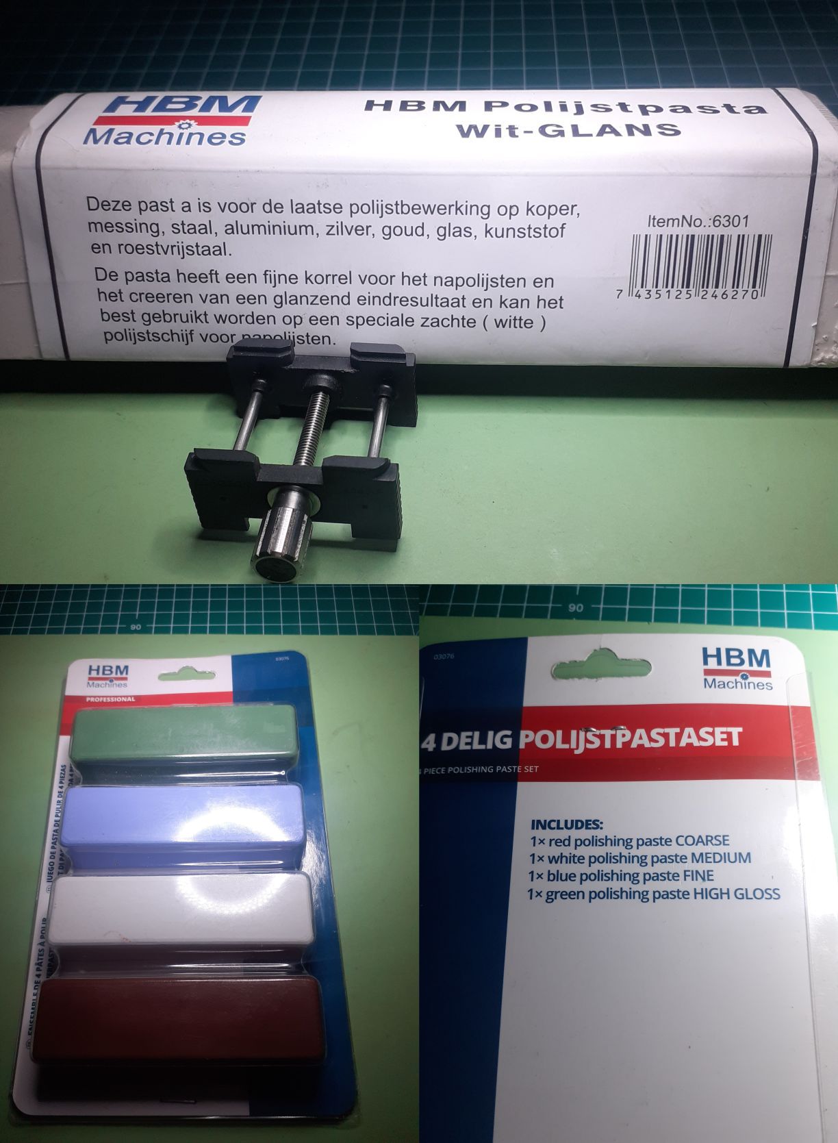

Ik gebruik geen dremel maar een polijstmachine, gekocht bij HBM, polijstblokken ook van HBM,
als je alleen de glans terug wilt brengen zou ik in jouw geval de lichtblauwe gebruiken, in mijn geval is de witte van HBM voor de laatste polijstbehandeling voor een glanzend resultaat. Het ligt er ook aan waar ik het voor nodig heb, moet ik krassen uit het glas halen, dan gebruik ik schuurpapier vanaf 1000 t/m 4000 en behandel als laatste het glas met de polijstmachine met blok wit, in jouw geval zou dat de blauwe zijn. Dus de kleur aanduiding is niet universeel en verschilt van merk tot merk. Voor glas polijsten moet je met een dremel wel uitkijken dat het glas niet te warm wordt.
Voor glas gebruikte ik ook wel de schuurblokken van Aliexpress, die werken ook erg goed, maar nu doe ik het met schuurpapier en dat bevalt nog beter.
Krassen uit een kast polijsten doe ik niet, wel ga ik er eerst met blauw overheen, en daarna met wit voor de hoogglans. Al die andere kleuren heb ik nog nooit gebruikt.
Voor vergulde kasten moet je uitkijken en zou ik geen polijstmiddel gebruiken en zeker geen dremel.
Als je een vergulde kast in de ultrasoon doet en daarna even oppoetsen met een doek dan is dat al genoeg.
Ik heb hier een nog dichte verpakking met blokken liggen van HBM en daar is het weer anders, daar is wit medium blauw fijn en groen hoogglans.
Het is nogal verwarrend met die kleuren.

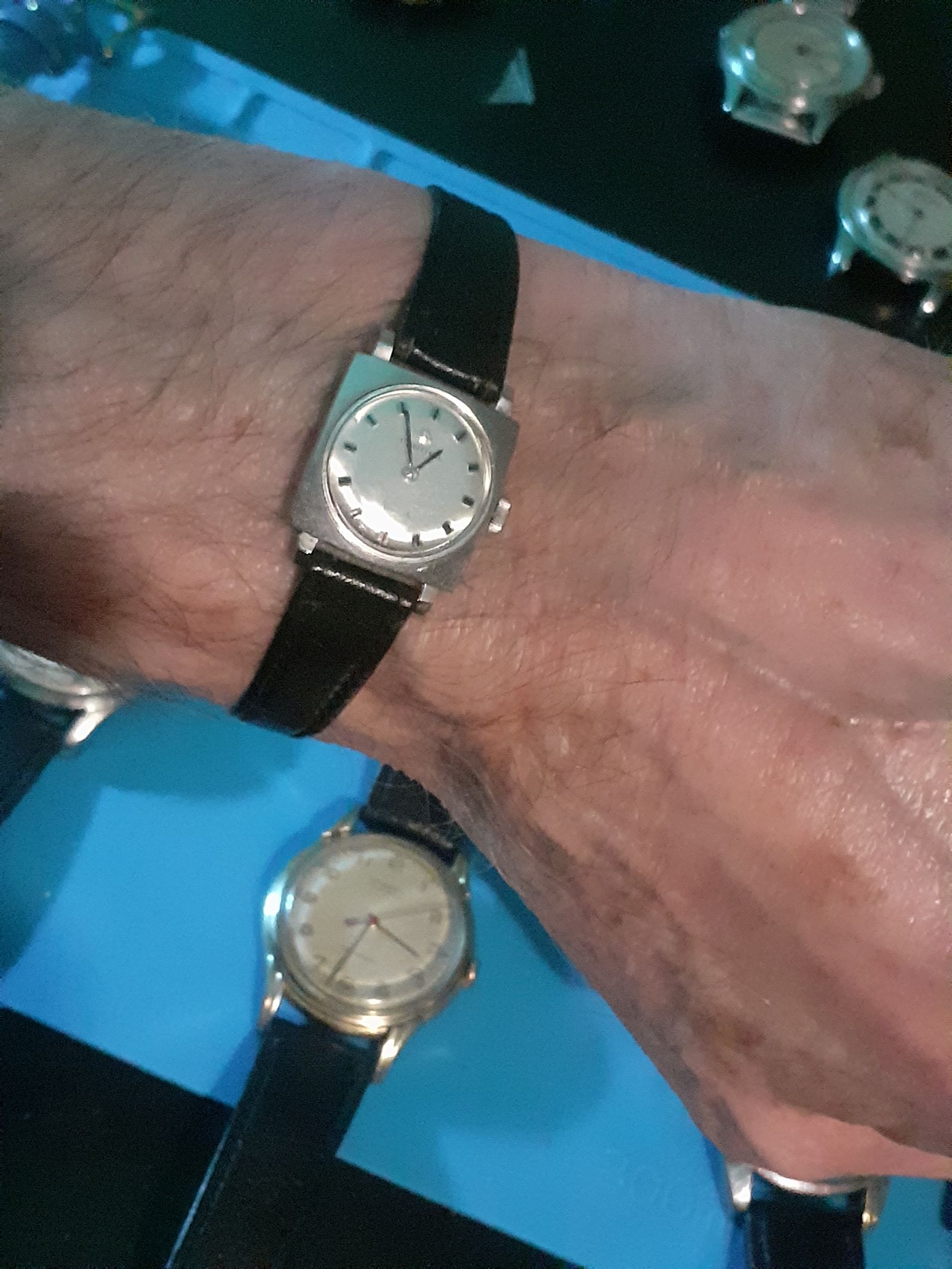

Voordeel van een kleine pols. Deze is 25 mm; kom ik prima mee weg :innocent: :innocent:
Nee die is te klein voor jou staat veel beter op mijn pols :rofl:
Nee hoor is prachtig en staat ook :heart_eyes: :+1:

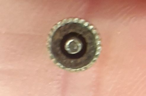

Weer een vraag, nu gaat het over een afgebroken stift, een deel zit in de kroon, omdat het een originele kroon is afkomstig van een Lemania zou ik het er graag uit willen krijgen, een afgebroken schroefje heb ik er uitgekregen met Aluin, maar zou hetzelfde ook kunnen met een kroontje? Of blijft er niets meer van over? Ik heb ergens gelezen dat iemand met aluin een stuk stift uit zijn kroontje had gekregen.
kroon Lemania
Ik ben op dit moment precies hetzelfde aan het doen bij een ander horloge. De kroon is niet van ijzer, maar van een messinglegering, die verchroomd is. Dat geeft dus geen problemen.

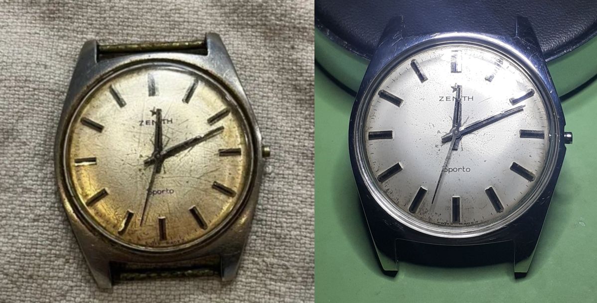

Vandaag is deze Zenith Sporto aangekomen
Ik heb het horloge even opengemaakt en de kast alvast een beetje opgeknapt en een nieuw glaasje, het oude glaasje zat met spanningsring vast geplakt in de kast.
Vraag: Weten jullie waar ik een opwindas voor deze Zenith kan kopen? ik heb op ebay gekeken en nog niets gevonden.
Misschien bij Coussins, Emmywatch, Time-parts of iets. Welk type uurwerk zit er in?
Ik heb het al besteld bij Timeparts
Maar bedankt voor het mee denken.
Er zit een 2542 in.

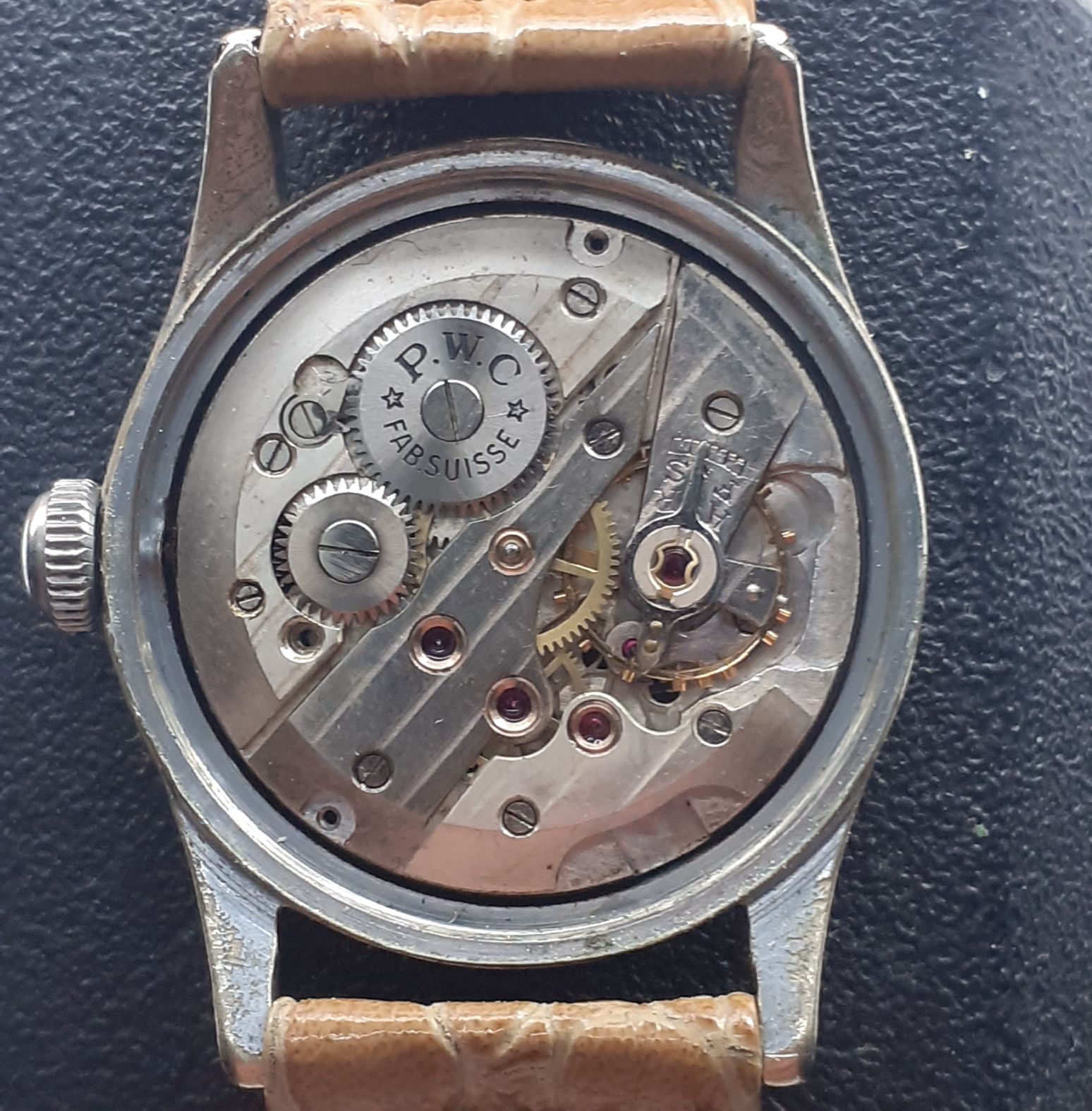

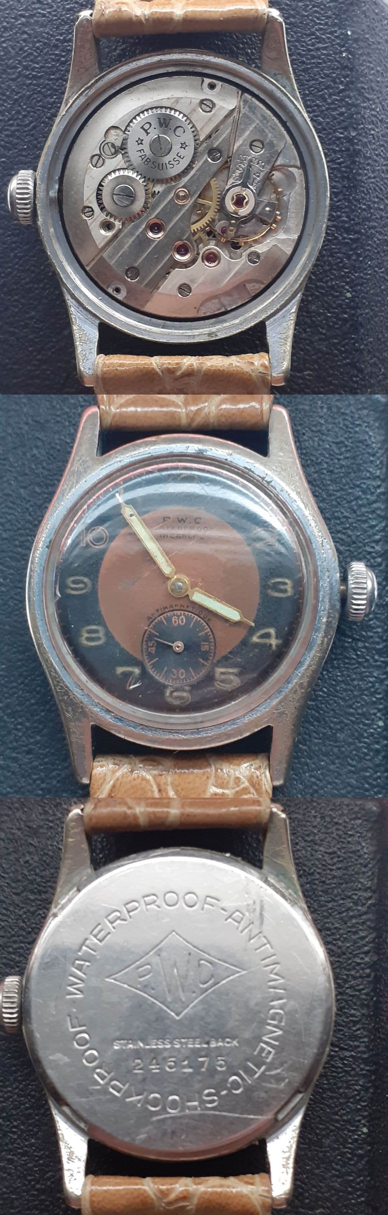

Hoi, hier ben ik weer met een nieuwe vraag over een uurwerk waar ik een opwindas voor nodig heb.
Vraag: Ik zou willen weten welk kaliber dit uurwerk is,
