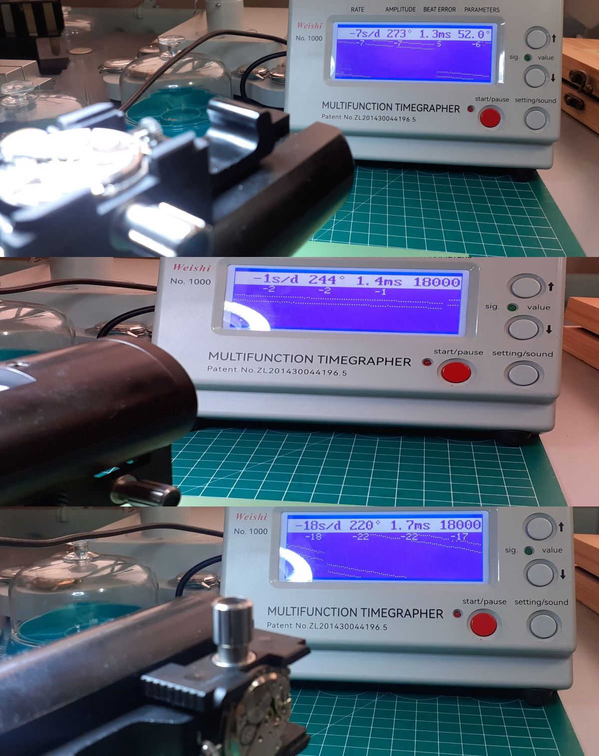

Hier ben ik weer, misschien kunnen jullie aan de hand van de foto’s mij vertellen wat er aan de hand is.
De eerste foto.deze dus, ziet er redelijk goed, dat geeft hoop voor de andere posities, dacht ik.
Maar dat pakte heel anders uit dan verwacht
Verticaal zag het er niet goed uit
Dan de plaat boven, wat zou dat laten zien, nog slechter dus.
Ik ben een tijdje bezig geweest, dus ik breng het weer in de positie van de eerste foto, plaat onder dus
en dan geeft het weer heel andere data dan de eerste foto in dezelfde positie.
Wat denken jullie ervan? te veel of te weinig olie of toch de veer schoonmaken en terugzetten.

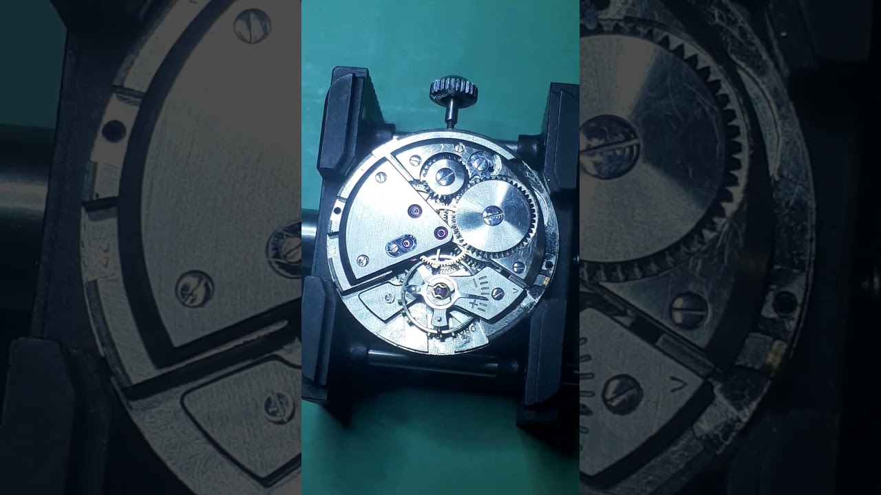

Ik kan ook nog een video-opname maken waarbij je kunt zien dat volgens mij de veer niet precies in het midden ligt, ik zie niet dat de spiralen tegen elkaar aankomen.
Ik zal dat even doen, maar dat duurt even voor het geüpload is naar YouTube.
Ik heb hier de opname, misschien kunnen jullie iets zien aan de spiraalveer wat niet helemaal in orde schijnt te zijn.
Ik heb geconstateerd dat na een paar uurtjes de energie uit de veerton daalt naar een amplitude van rond de 210, ik draai het weer helemaal op en de amplitude steeg naar 260.
Dus ik ga toch de veer er uit halen en servicen, mocht dit niet helpen dan zet ik er een nieuwe in.
Ik heb er een nieuwe veer ingezet, is wel 3 cm korter, maar de hoogte en dikte zijn gelijk met de oude veer.
Verticaal en met de plaatkant boven is er een enorm verschil met de plaatkant onder.
Dus de nieuwe veer heeft het probleem niet opgelost
Ik dacht eerst dat de spiraalveer niet in het midden lag, maar dat valt mee, zo te zien ligt het wel goed.
Morgen maar weer uit elkaar halen en alles nog een keer goed reinigen, ik weet zo niet waar het aan kan liggen, maar verticaal en met de plaatkant naar boven zit er ergens wrijving die er niet moet zitten.
Ik heb toch het vermoeden dat de nieuwe veer minder sterk is als de oude, met het opdraaien van de nieuwe voelt het een beetje slappies,  dus nu de oude er toch uit is ga ik de oude servicen en er opnieuw inzetten, de veer ziet er nog goed uit.  Kijken of dat iets scheelt.
Ik kan de oude met de Ali  verenwinder weer in de ton zetten, nu werkt het wel

Oef, ja, da’s een pak. Dial up ziet er prima uit, niks aan te verbeteren daar. Maar meer dan 100 graden verschil is wel extreem.
Bijkomende rare is dat je een rare wobbel hebt in de lijn dial down, maar anders niet. Met welke frequentie gaat die op en neer? Kijk misschien ook eens naar de tap van de balans aan de kant van het kompas of die recht en afgerond is, die heeft weinig te doen dial up maar veel in de andere posities.
Heb je de piton niet te hoog in de brug gestoken?
Ik denk dat je spiraalveer iets raakt.
Bedankt voor jullie advies, de aandachtspunten die jullie opperen zal ik naderhand eens toepassen, het uurwerk heeft nu ongeveer 12 uur gedraaid en de data ziet er nu een stuk beter uit.
Ik denk dat dit wel acceptabel is, ik zou nog eens kunnen proberen met de ouwe veer omdat die volgens mij iets sterker is, maar ik laat het nu even hierbij.
