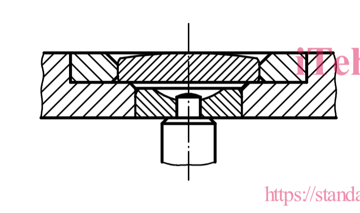

Voor de incablocs ben ik ooit begonnen met een tandenstoker en een bolletje rodico erop. Hier plak je de deksteen op, druppeltje olie op de steen en dan de chaton oppakken. Ik zie geen diepte dus voor mij was dit eerst ook een uitdaging, tegenwoordig gaat het prima op de normale manier.
Met die dekstenen voor de radertrein moet je altijd even goed kijken of het dekstenen of stofkapjes zijn. In het geval van de laatste moet je normaal olie geven en daarna het sluitplaatje met steen plaatsen. Dit is te herkennen aan de positie van het oliehuisje.

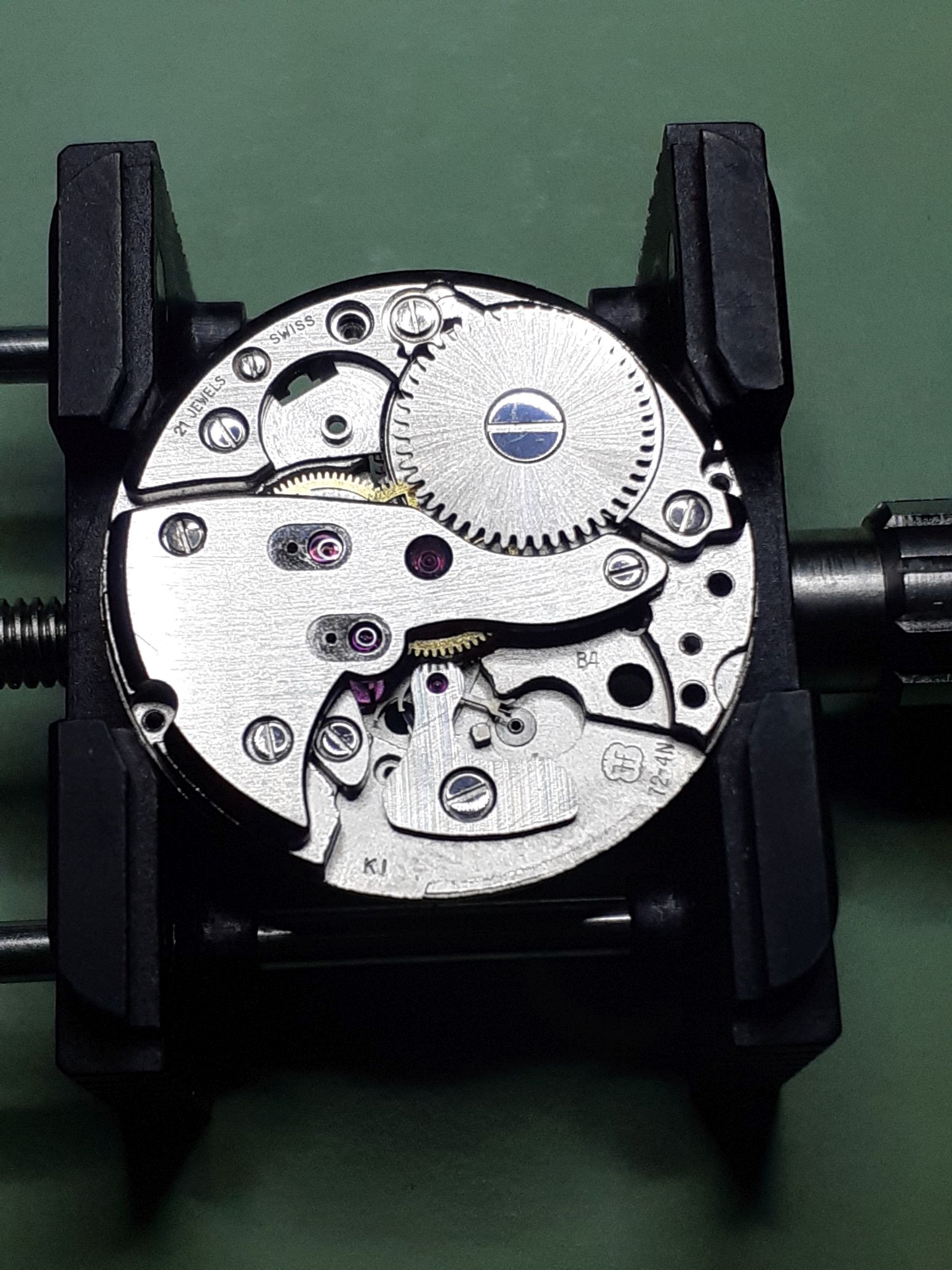

En dit is Mikore met het kaliber FHF 74-4N
Het loopt niet ook niet een klein beetje het staat stil en is geen tik uit te halen.
Met datum dus wat moeilijker en een FHF is ook nieuw voor mij, dus benieuwd hoe dit uitpakt, en of het nog klaar komt vandaag.
Hier ligt de patiënt, uurwerk via het front er uit.
Nu een paar foto’s maken van hoe de onderdelen hebben gezeten van de datumring, met het losmaken van twee onderdeeltjes kon ik de ring er al uit halen.
Nu een duidelijke foto hoe de onderdelen zitten gemonteerd.
De onderdelen zijn verwijderd en ga eerst aan de andere kant beginnen en maak het keyless gedeelte als laatste los.
Bij het los maken van de bezel begon het uurwerk spontaan weer te tikken, ik heb het even op de timegrapher gelegd, dit ziet er gelukkig niet goed uit, dus gaan we verder met het demonteren van het uurwerk.
Nu ga ik de onderkant demonteren, en wat foto’s nemen.
