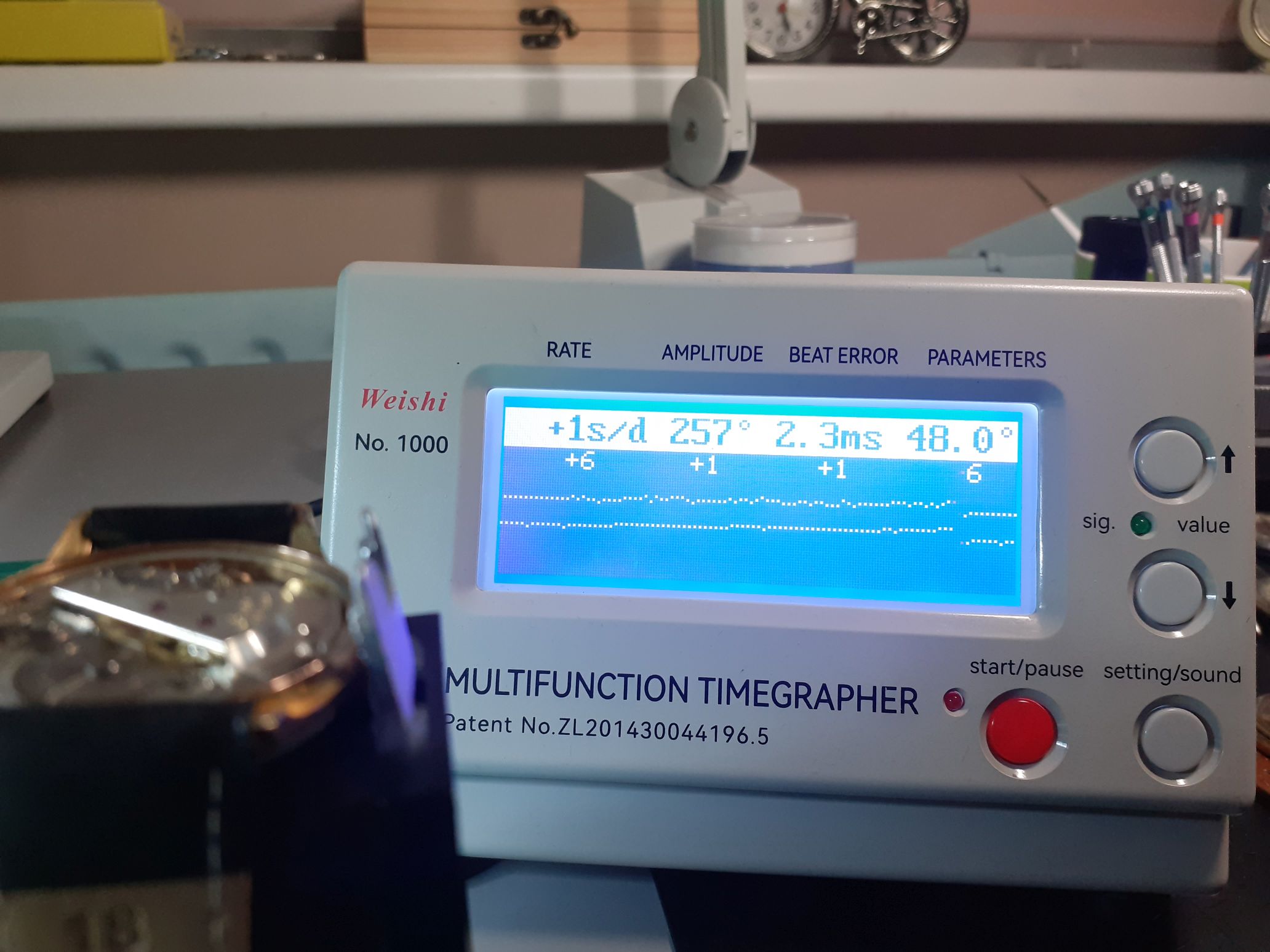

Goedemorgen gentlemen, ik ben net thuis van werk, ik heb toch nog even naar het horloge gekeken Ik heb de Lagonda erbij genomen daar zit ook een AS 1188 in en deze veer goed bekeken, en ik zag dat die beter pompte dan de Lisona, ik heb bij de Lisona aan het begin van de veer een beetje gebogen en weer wat gebogen en plotseling zag ik een haartje van een 8 mm lengte uit de onderkant van de balanskloof tevoorschijn komen, dat is waarschijnlijk de grote boosdoener geweest, de regelaar reageert nu weer zoals het moet op de + en de - en zo kon ik het redelijk goed afregelen.
De amplitude zou wel iets hoger mogen zijn, maar ik heb de veer er niet uit gehad, wel de deksel eraf gehad en zo in de Elma, naderhand wel wat Grease er op gedaan en de veerton gesloten. De veren winders van Ali werken niet goed, ik krijg geen grip op de veer, toch ga ik het nog een keer proberen, ik heb ook al bij enkele horlogemakers op YouTube gezien dat ze het met de hand doen.
Maar goed, ik ben blij dat het probleem is opgelost.

Nu de beat error nog inregelen ![]()
Nou, dat kan ook wachten hoor. Is natuurlijk altijd beter, maar het blijft een lastig om karweitje.
Hij loopt, heeft olie , en wordt vast niet dagelijks gedraagd.
Je maakt forse vooruitgang Wolter!
Dat inderdaad. Okee, 2+ms is niet wat je wil zien op iets moderns maar het is ook geen ramp, zeker niet voor vintage. Als het van “train wreck” naar 250+ amplitude en netjes op tijd gaat is dat beetje beat error een detail dat kan wachten ![]()

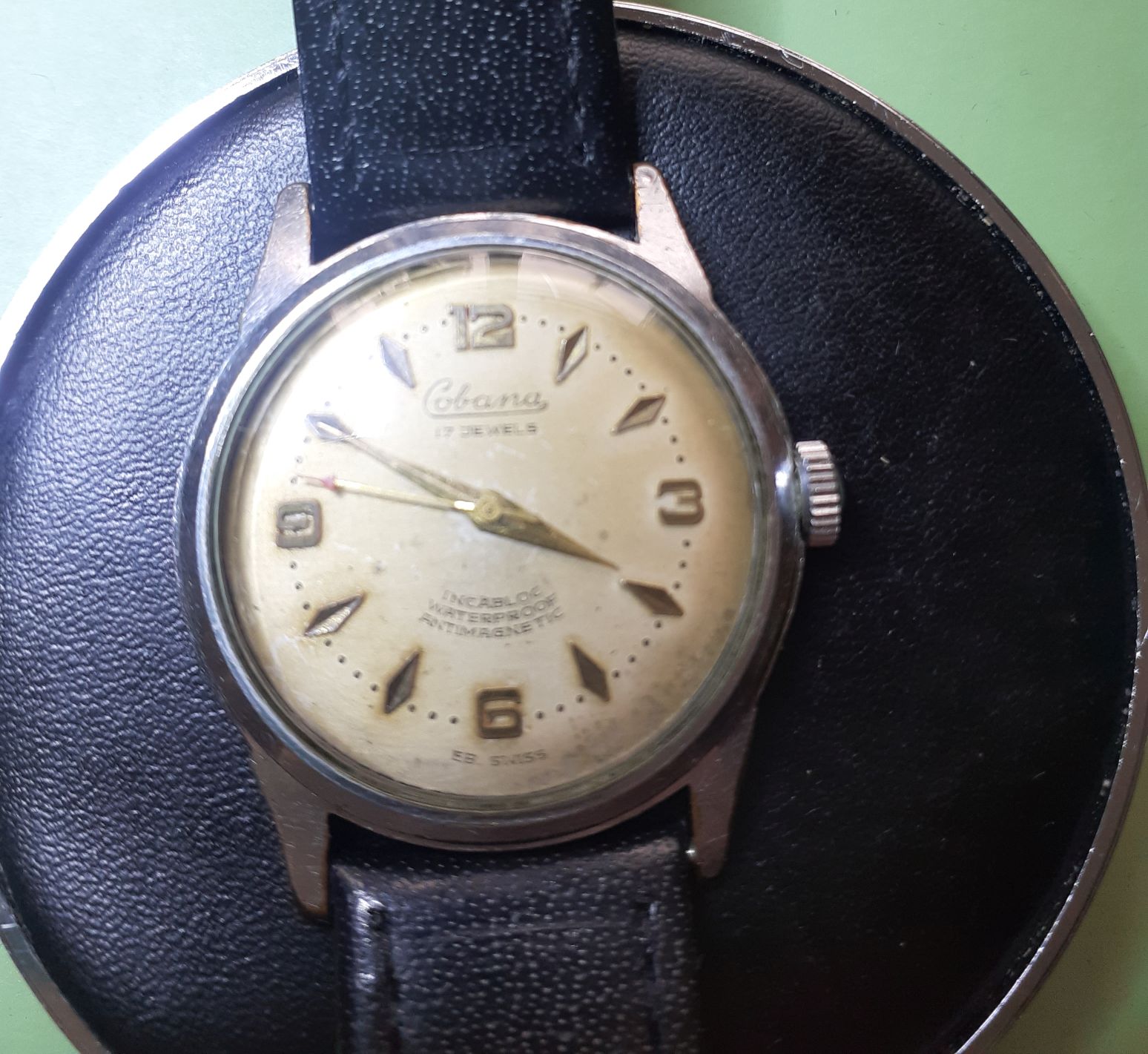

De volgende service is voor deze Cobana met een ETA 1080 uurwerk.
Het loopt niet, ook een opknapbeurtje komt eraan.
