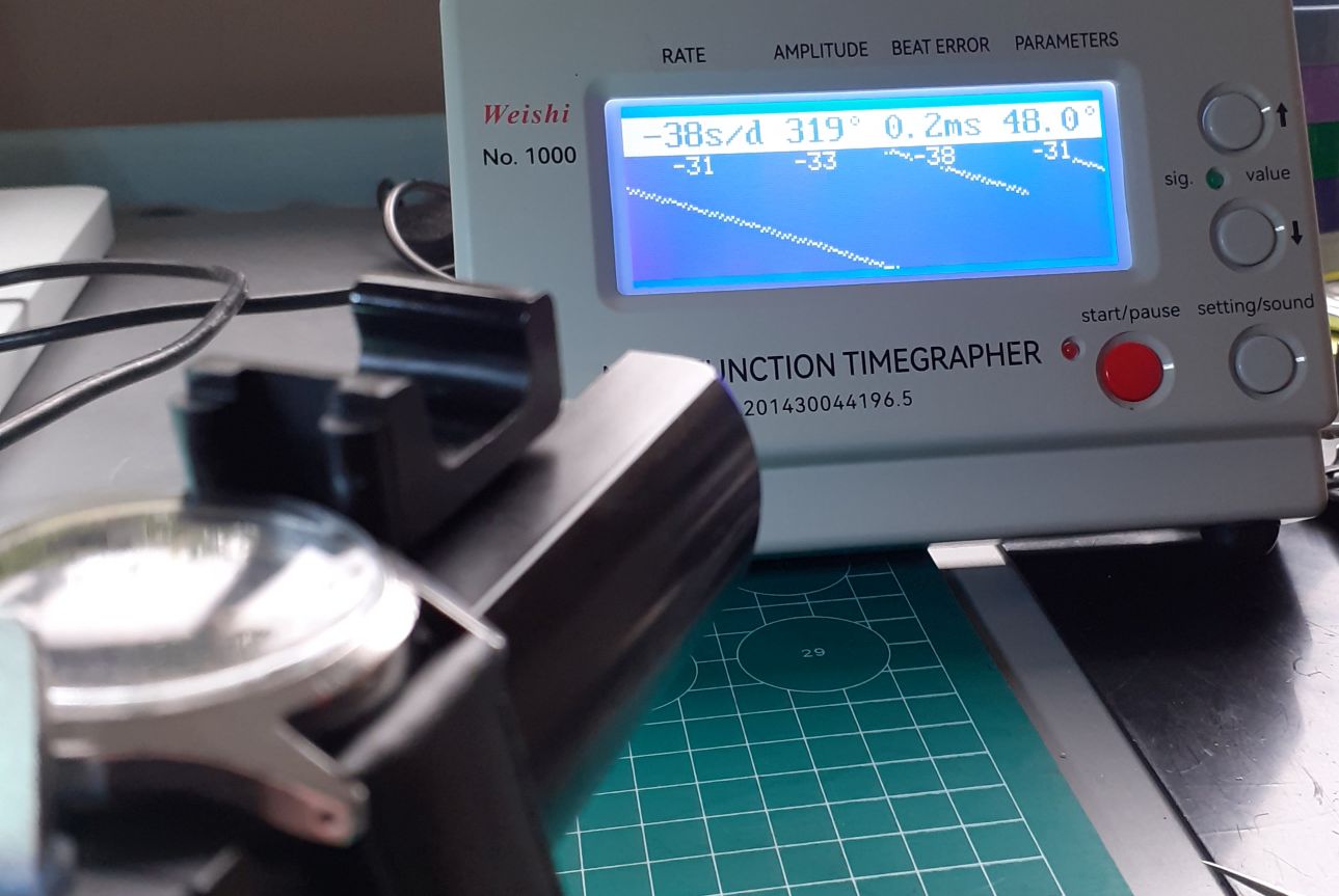

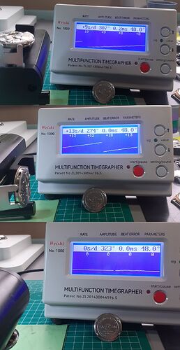

Ik vond 348 ook wel erg hoog, vergeten de liftangle in te stellen op 48, gelijk even doen.
Nu ziet het er zo uit, ik ga nog even de snelheid instellen.
319° is een mooie waarde hoor. Dat wil dus zeggen dat alles mooi schoon is en erg soepel loopt (tenminste als er een juiste veer in zit en niet een te zware).
Mooi om te zien dat je zulke stappen hebt gemaakt met het servicen.
Dankjewel Scudo, ik heb de liftangle op 48 ingesteld en de snelheid in verticale positie en dial beneden iets sneller en dial boven precies 0

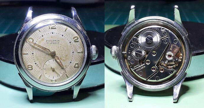

Het volgende horloge is deze Polhem
Polhem uit de jaren 50
Cal. FHF 70
Zo’n resultaat, daar mag je met recht en reden trots op zijn.
Hoogstens beetje bijregelen, verder gewoon afblijven… Chapeau!

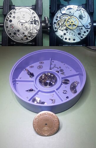

Polhem komt net terug van de Elma en is gereed voor montage.
Morgen ga ik verder, nu tijd voor iets anders.

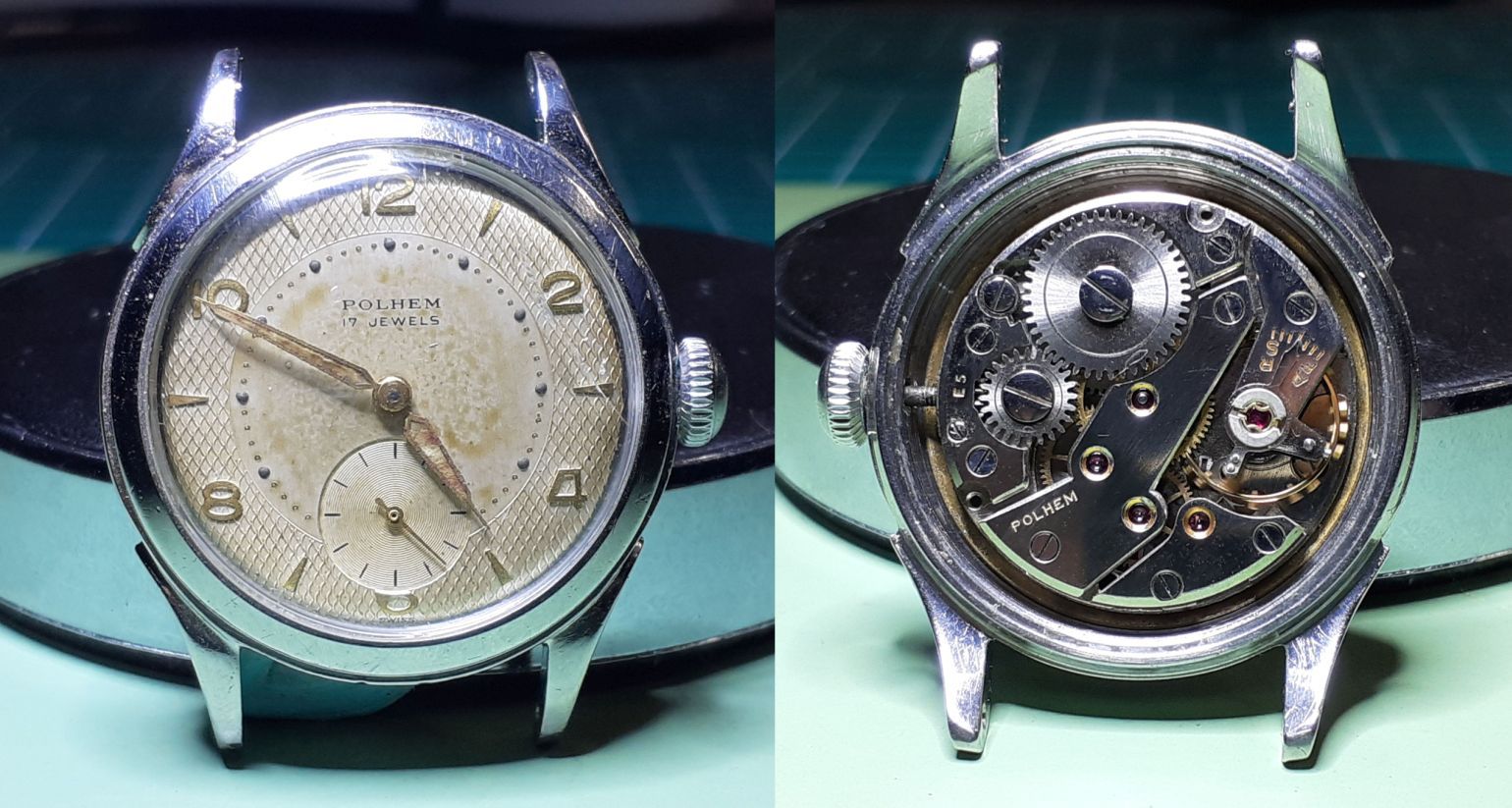

Ik heb de Polhem in elkaar staan, met een centerwiel dat dus stuk is, er wordt een ander wiel besteld, nu heb ik een vraagje, op de patine staat FHF 70, als ik ga kijken bij ebay dan ziet een FHF 70 er toch anders uit en lijkt mijn FHF 70 precies op de FHF 150, dan zal ik het onderdeel dat ik nodig heb van een FHF 150 bestellen?
Polhem FHF 70 heeft servicebeurt gehad
Vorig jaar augustus heb ik deze Polhem gepost in het topic, ‘onder de kap’ ook toen was er al twijfels of dit wel een FHF 70 is, omdat het uurwerk er uitziet als een FHF 150.
Je kunt de discussie hier nog teruglezen.
De brugvorm is niet wat het uurwerk uniek maakt. Maar de plek van de schroeven en assen. En daarnaast de tiretteveer en hebel.
Een verkeerd gegraveerd caliber nummer ben ik niet eerder tegengekomen. Maar wie weet zijn beide calibers wel familie en uitwisselbaar. :woman_shrugging:
Voor Polhem wordt een nieuw minuten wiel gezocht en kan dan verder worden afgemaakt.

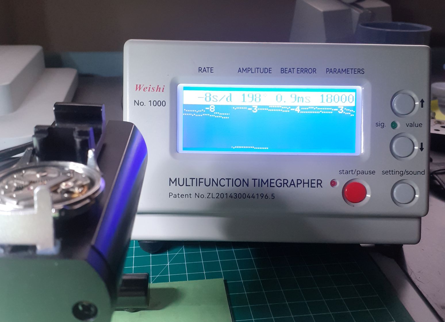

Daarom deze Tissot uitgekozen, alle onderdelen zijn in orde dus na een cleaning zal het wel beter lopen, nu zag de data er niet goed uit, alleen lopen met de dial naar beneden, amplitude 134, draai ik het in andere posities dan stopt het met lopen.
Dat zou kunnen duiden op een gebroken astap van de balans, maar je schrijft dat alle onderdelen in orde zijn dus wat het dan is…?
Ik ben benieuwd
Zo op het eerste gezicht, ik zie dat het veel te snel tikt, maar dat kan nu over zijn, nu de veer is gecleand, we zullen zien, alle onderdelen liggen klaar om gemonteerd te worden.
En dat het stopt bij andere posities daar heb je gelijk in, het zou kunnen duiden dat de tap er af is gebroken, we zullen zien.
