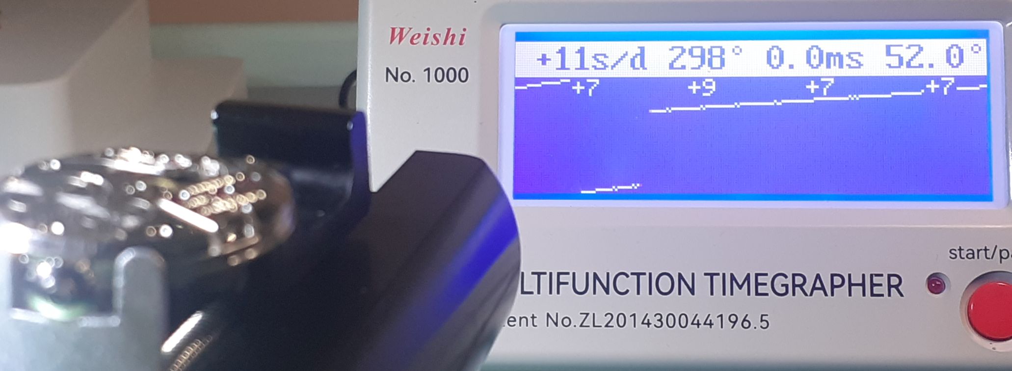

Zo, hier ben ik weer met de gegevens van de timegrapher tot nu toe, ik laat het nu zo staan, dan loopt het iets te snel, maar dat wordt gecompenseerd door de verticale positie, in die positie loopt het wat langzamer.
Waar nog wel verbetering kan worden behaald is, om de opwindveer er uit te halen en deze schoon te maken en opnieuw in vetten, maar aangezien ik nog geen kwaliteits-opwinders heb liggen en met wat ik hier heb liggen afwachten is of het daarmee lukt, neem ik dat risico niet en maak alleen de open veerton met klep schoon in de Elma, en daarna een beetje grease op de veer en op de bodem van de ton en wordt daarna afgesloten.
De service ging lekker soepel, een fijn kaliber om aan te sleutelen, ik heb deze keer extra aandacht geschonken aan het oliën van het exit pallet, ik probeer steeds beter te worden met oliën, en steeds minder grease en olie te gebruiken.
Al bij al ben ik best tevreden.

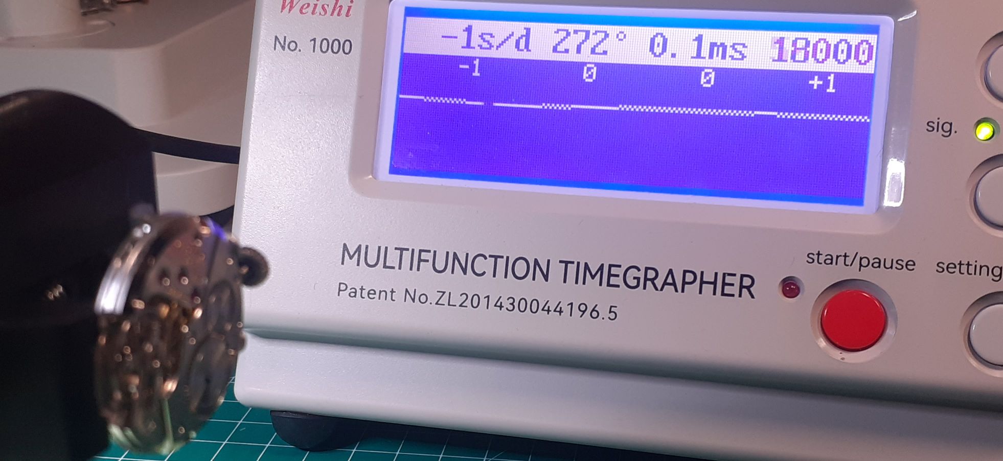

Certina ligt nog op de timegrapher en ik zie dat de amplitude al een stukje omhoog is gegaan in deze positie, PO, (plaat onder).
Ik heb het uurwerk nu in de verticale stand gezet met de kroon aan de rechtse kant, zoals je het in normale omstandigheden draagt, ik ben benieuwd hoe ver het komt na een tijdje.

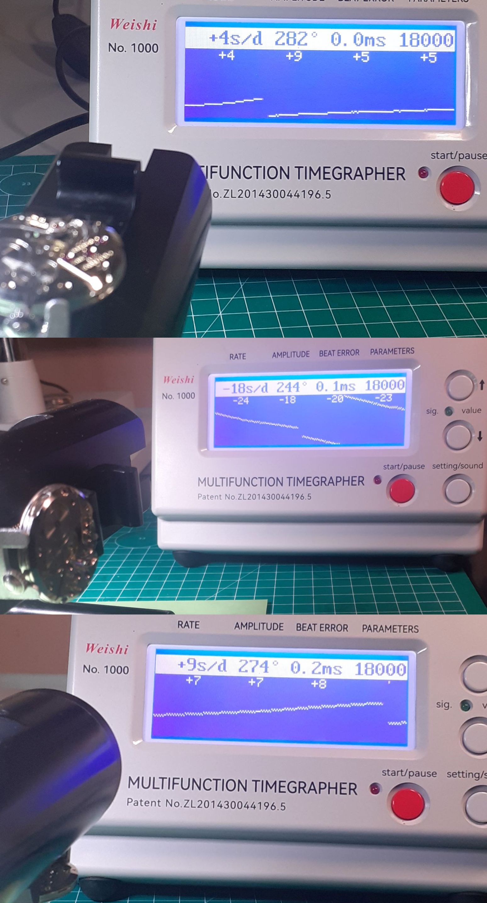

Moet je nu toch eens zien, wat een verschil met een paar uurtjes geleden.
Verticaal laat nu ook mooie cijfers zien.
Nog even naar PB gedraaid, benieuwd hoe dat er uit gaat zien.
Mooie cijfers zo zeg. Dat zijn serieuze stappen.

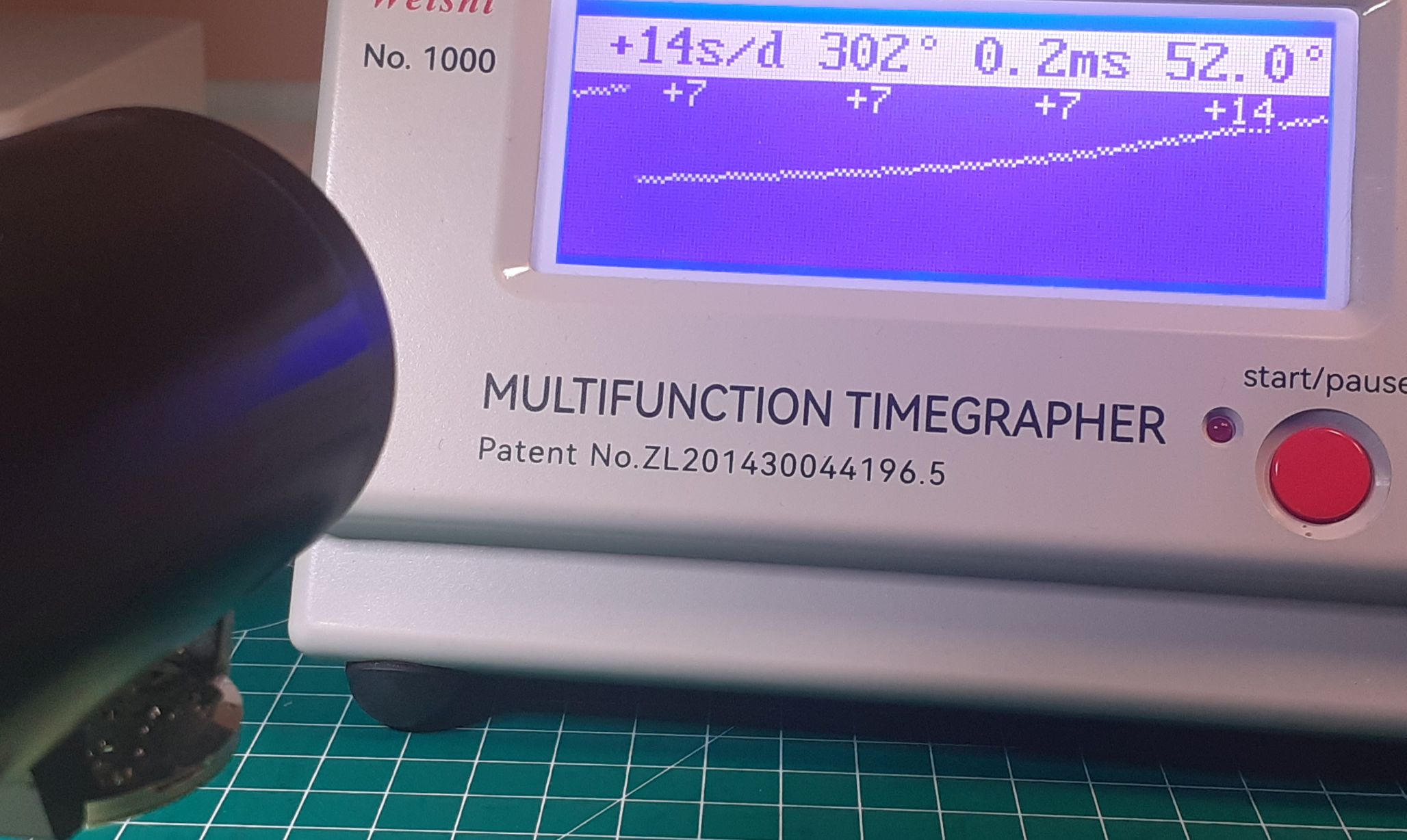

Ik heb het vermoeden dat de energie uit de veerton niet gelijkmatig is, de amplitude komt even over de 300, valt dan weer terug naar rond de 284 en dan van lieverlee weer naar boven, dit duurt ongeveer een paar minuten en dan komt het weer boven de 300, ik denk dat het aan de smering van de veer ligt, het is maar een vermoeden, ik ga de volgende met de hand doen of met een opwindveer, en dan kijken of dat scheelt.
Als het iets is dat periodiek op en neer gaat dan vermoed ik altijd eerder een wiel waar iets scheef zit - kan zo dom zijn als een licht uitgesleten tongat ofzo waardoor die niet 100% perfect vlak loopt. Ik zou er sowieso geen slaap over laten, het blijft vintage tenslotte. :smile:
Volgens mij is het zo dat je veerton bij goede gangreserve zon 6.5 rotaties gedraaid is (bij volledige opwinding). Ofwel, je periodetijd van 1 rotatie van de veerton zou een goede 6 uur opleveren. Dus lastig te zien op de timegrapher vermoed ik.
Hier denk ik persoonlijk ook eerder aan, je amplitude schommelt en daardoor dus vanzelfsprekend je rate ook. Recent had ik een derde rad wat niet helemaal recht was met soort gelijke problemen. Waar je ook naar kan kijken is of ieder rad goed in het volgende rondsel aangrijpt. Soms grijpt die half aan en heb ik ook wel is gezien dat hij daar niet heel lekker op gaat. Dan verstel ik het hele rad omhoog of omlaag dusdanig dat die goed in het midden aangrijpt.
Recent nog twee avonden aan een tudor uurwerkje gewerkt van iemand die ik ken vanuit Hasselt. 3e rad was dus krom en lag niet hoog genoeg in het radarwerk. Een aambeeld voor de horia moeten draaien omdat ik geen incabloc stempels had. Rad recht proberen te krijgen. Hoger gezet met het DIY aambeeld, en wat denk je? 10 graden gewonnen en de schommel was denk ik gehalveerd. Al die moeite voor een klein beetje performance die om de pols niet te merken is.
