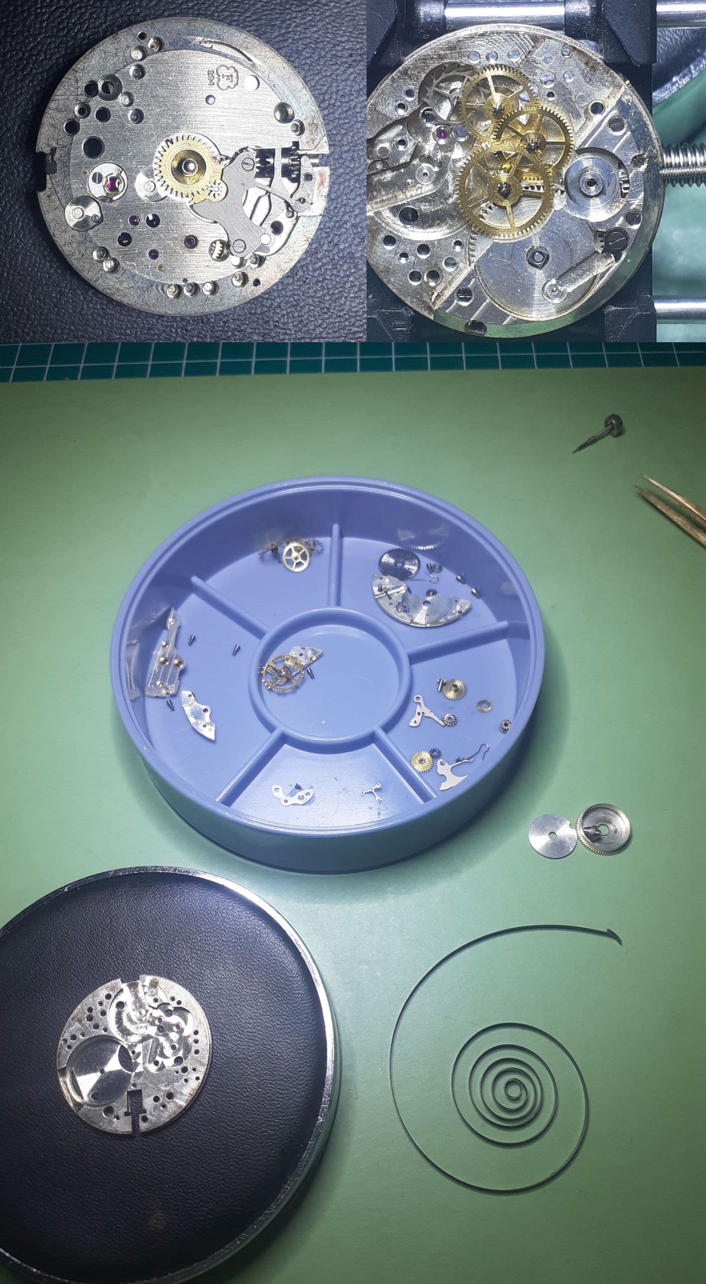

Prof? ik als pure sang amateur zou het zo zelfs niet doen! Nu in het verleden zijn er wel meer barbaren die het deden met Certina’s ; De 25-661 waaraan ik bezig ben kreeg ook zo’n schokbehandeling!

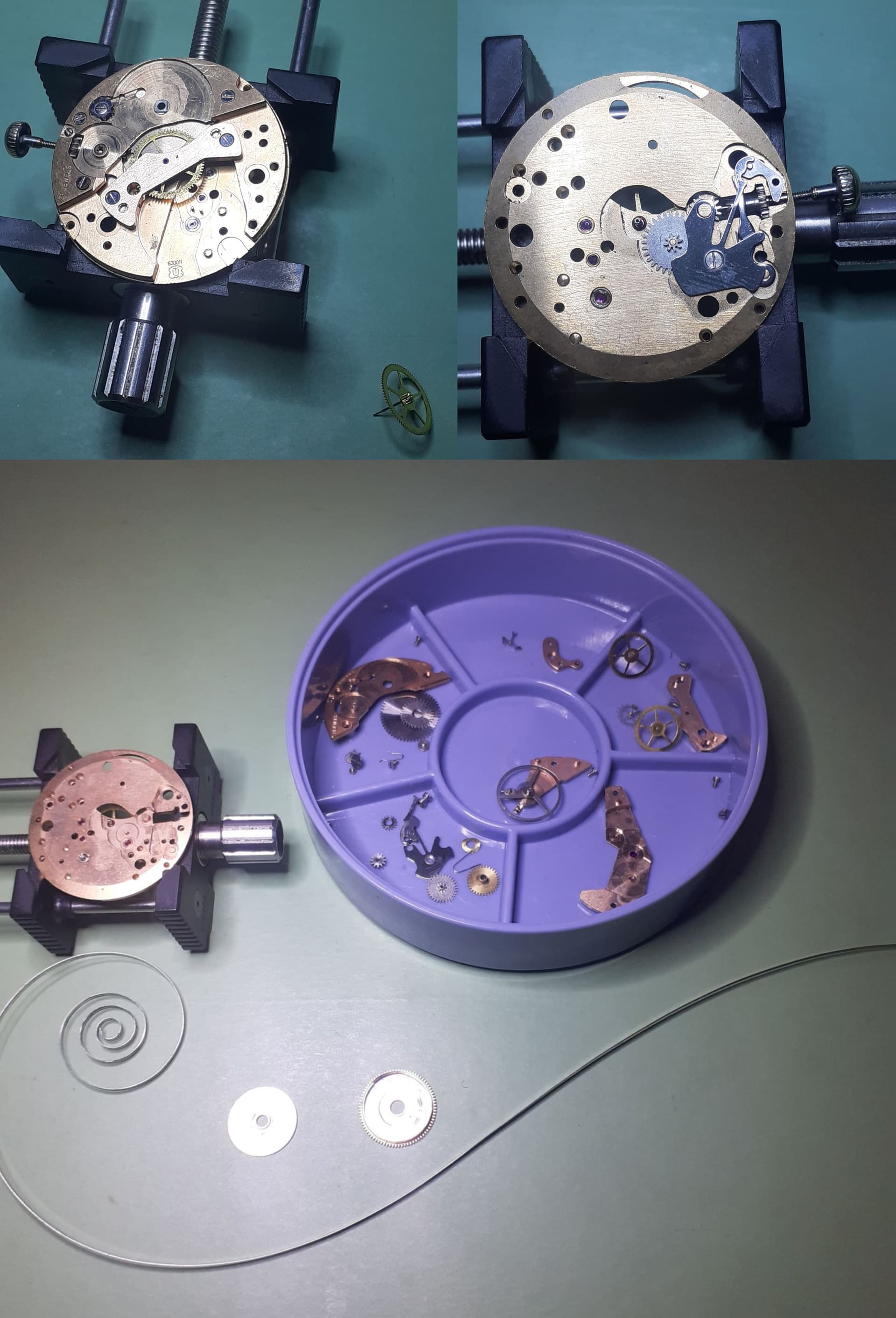

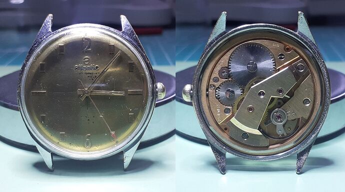

Ik ga nu verder met een Atlantic Jumbo met een UT 6300 kaliber
Atlantic
Cal. UT 6300 N
Ligne: 13’‘’
Jewels: 21
Lift Angle: 49°
Frequency: 18000 vph
Period used: ~1965
Diameter: 29.4 mm
Hoog: 4.55 mm
Ik heb nog niet eerder een UT kaliber geservicet, het loopt even en staat weer stil, dus ik ga een servicebeurt voor deze knoeperd verzorgen, ik hoop niet te veel problemen tegen te komen en dat het lekker soepel gaat verlopen.
Klaar voor montage.

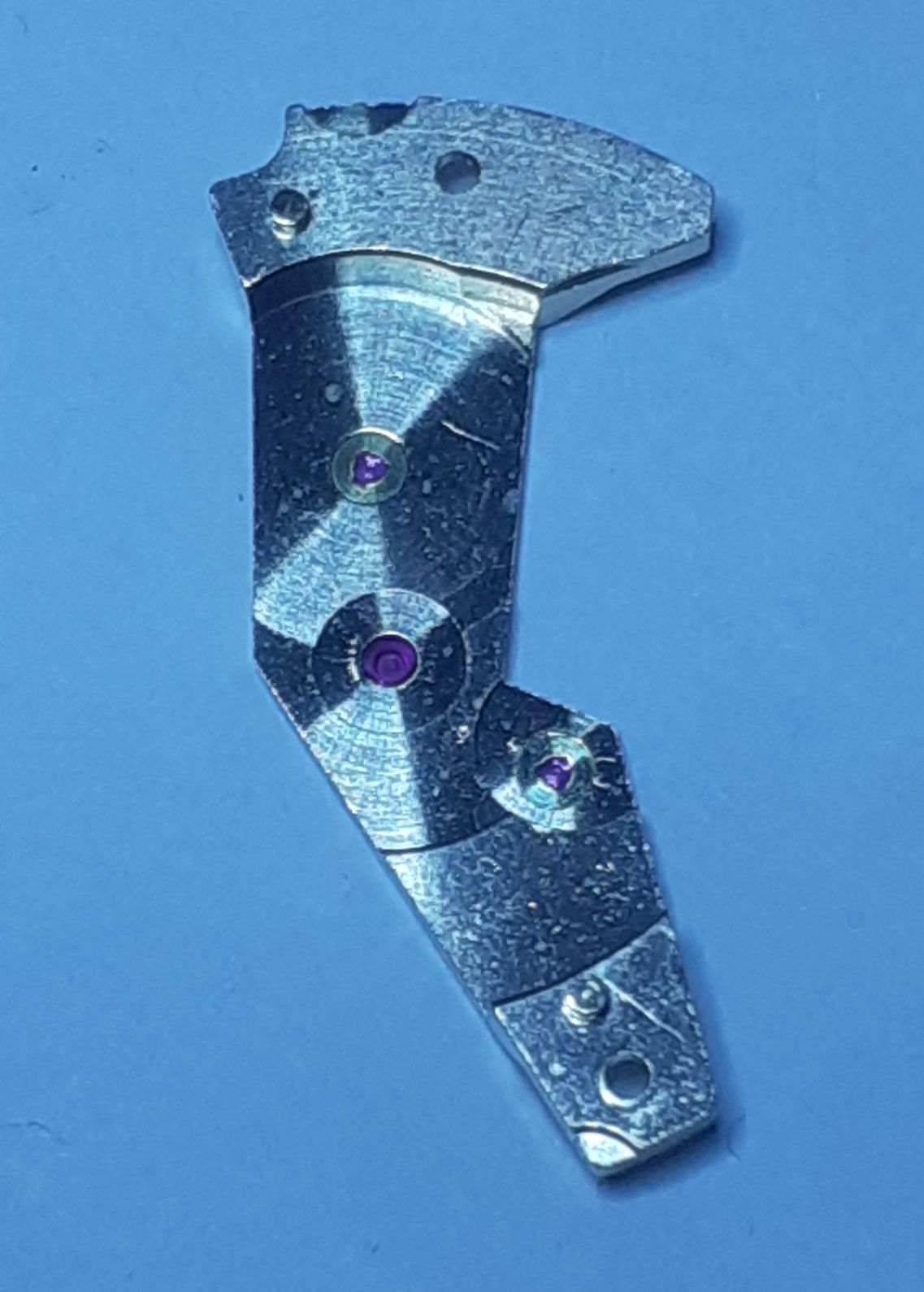

Vraagje weer, voor ik verder ga met monteren heb ik een vraag die gaat over de steentjes in deze brug,
Het zijn twee steentjes die geheel afgesloten in de brug zitten, kan deze dus niet van bovenaf olie geven, is het nu de bedoeling dat er vooraf aan het monteren van deze brug een beetje olie aan de binnenkant wordt gegeven, er zit namelijk wel een oliepot, dus ik was van plan om een ietsiepietsie olie daar neer te leggen. Ik heb geen ervaring met UT kalibers. Alvast bedankt voor het antwoord.
Inderdaad en dan even doorprikken met een fijne naald zodat de olie er in loopt.
Oké Tim, een automatische oliegever zou nu wel uitkomst bieden, dan kan ik nu verder met monteren.
Bedankt voor de hulp, hoor.
Klopt maar je kan ook gewoon een naaldje of de originele tap van het rad gebruiken.

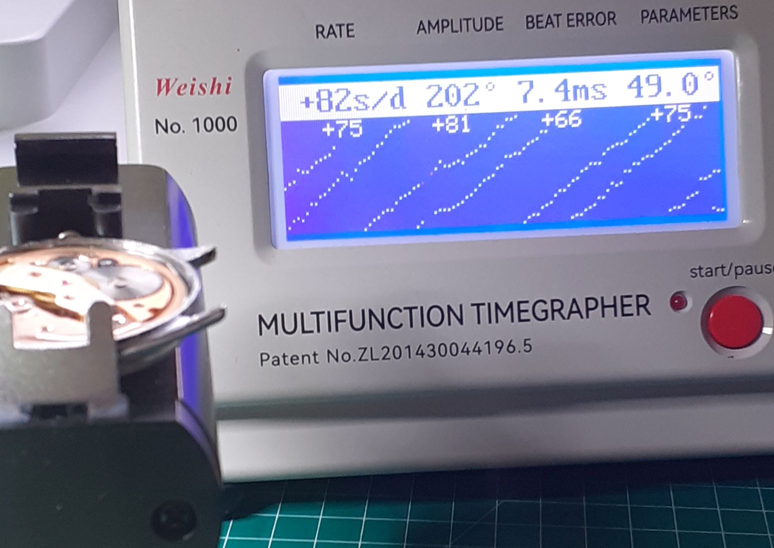

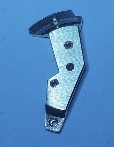

De Atlantic staat weer in elkaar, ik heb geen timegrapher data, helaas is bij het olie geven van het incabloc het deksteentje weg gesprongen en nog niet teruggevonden, ik heb gisteren een blacklight besteld en misschien kan ik het door middel van dat blacklight het steentje weer terugvinden, zo niet dan bestel ik een deksteentje type 921 onderkant bij Ebay, zo’n klein deksteentje kost toch nog 15 euro hé, ik heb in mijn voorraad reserveonderdelen wel deksteentjes maar een maatje te groot, het moet precies passen. Dus ik heb de Atlantic geheel in elkaar staan en later komt ook de data van de timegrapher.

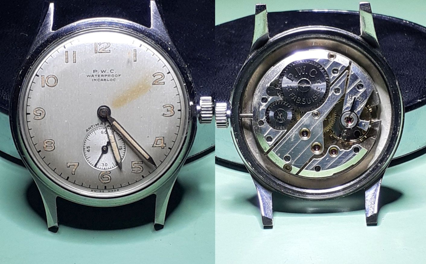

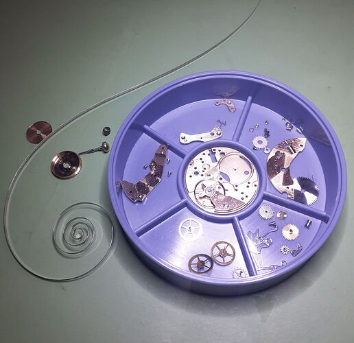

Intussen ga ik verder met een PWC, een leuk horloge met het kaliber Felsa 294.
Ik heb zojuist de onderdelen los geschroefd en morgen ga ik verder met de service van dit horloge.
De veer is uit de veerton, als ik dat veertje zo zie dan is het niet veel bijzonders meer en kijk of ik een nieuwe heb liggen.
Is dat het precieze typenummer van het steentje? Ik heb een paar dozen met incablocs en stenen liggen, kan eens kijken of die er tussen zit.

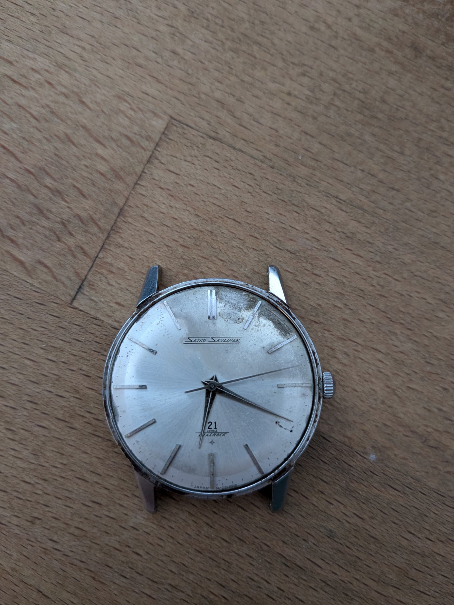

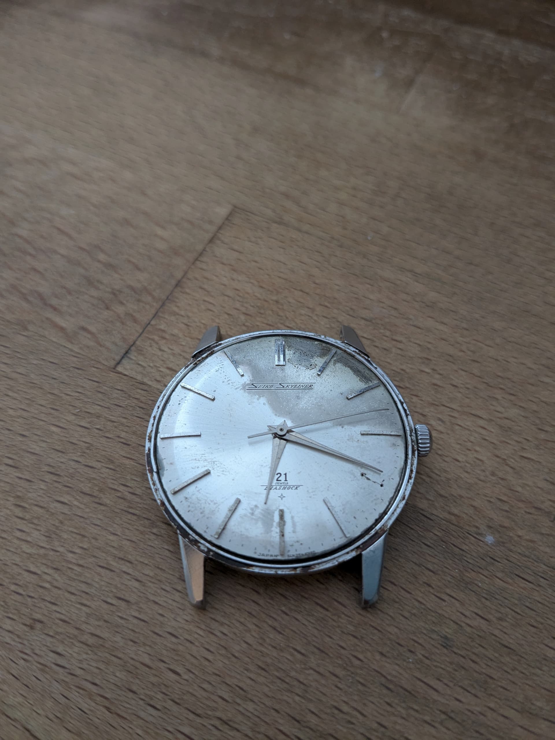

Ik heb recent een oude Seiko Skyliner gevonden voor al niet teveel in ongeteste staat, waarbij de schade op de foto’s op het glaasje leek te zitten.
Eenmaal aangekomen blijkt het toch echt op de wijzerplaat zelf te zitten helaas.
Zou dit soort schade mogelijk zijn weg te poetsen/polijsten of op een andere manier te fixen zijn?
Het uurwerkje tikt wel gewoon gelukkig.
Nee helaas, kan alleen maar slechter worden…
Het is volgens mij dit type ENDSTONE INCABLOC 922.11
Diameter 1.1 mm piepklein dekplaatje
