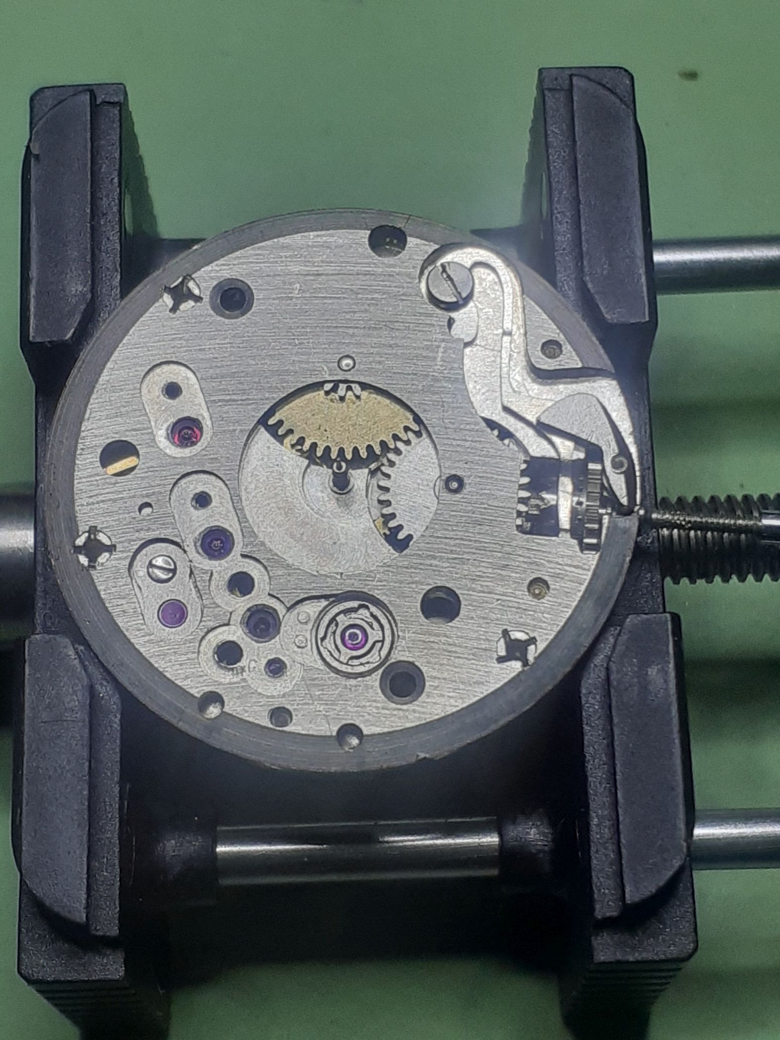

Goedeavond, ik ben met een cal.HPP 602 bezig, ik heb het uit elkaar gehad en een service gegeven, weer in elkaar gezet en het loopt weer, ik moet nog twee steentjes van de balans oliën, er zit een sluiting op waar ik geen ervaring mee heb, toch het risico genomen, dus geen dingen uit de weg gaan, maar gewoon proberen, dus slot eraf gehaald, de eerste keer ging het al fout en vloog het met een rotgang weg, ik kon nog net zien in welke richting, dus weer teruggevonden, en nu moet het er weer op gezet worden, dat ziet er simpel uit maar valt toch wel tegen, er zit namelijk best veel druk op die veer, je schuift het niet zomaar even in die gleuf.
Mijn vraag is nu, is daar een speciale techniek voor? Hoe kan ik dit het beste doen?
Ik heb al wat geprobeerd, maar het wil maar niet lukken.
Alvast bedankt voor je hulp.

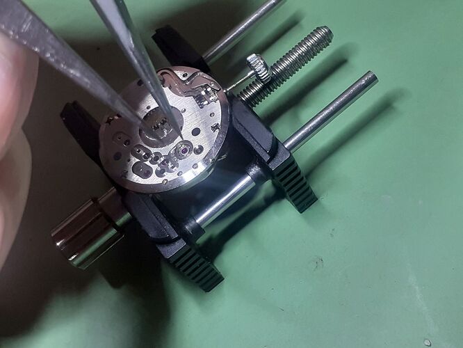

Altijd een gepruts met die schokbeveiligingen ik heb dat vaak goed gekregen door een penhoutje bij te snijden. Bij deze moet je wel geduld hebben ja, beneden houden met het houtje en met een pincet of oude oliegever één voor één de uitsteeksels er in duwen en roteren om het er onder te laten schuiven.
Ah wacht, dat is een Hercules die moeten alle drie tegelijk? Gekkenwerk. Ja, goeie moed daarmee
Zo die ik het ook. Meestal houd ik er een in het midden die ik op de deksteen “druk”. Kan het veertje nooit wegschieten omdat ie om een stokje zit.
Vind het op zich geen vervelende constructie. Gaat naar mijn idee vrij makkelijk.
Laatst in een Bifora 91/1 ook zo’n rotding gehad.
Ik heb toen een een pegwoodje vlak afgesneden en toen wat uitgehold. Om er overheen te zetten en alle drie de pootjes tegelijk omlaag te drukken en dan ook in te draaien.
Met een hol buisje op maat ( lolliestokje?) kan misschien ook?
Geen idee wat hier de officiële werkwijse van is, maar niet mijn favoriete constructie
Triebniet pons misschien.
Dat is inderdaad een lastig klusje. Ik heb het eerder gedaan (en gelukkig zonder schade) met een passende triebniet pons, bij gebrek aan beter. Een plastic lolliestokje is ook een optie, maar dan moet je geluk hebben dat ie precies past.
Als je een draaibankje je hebt, zou je een peghoutje of messing staafje op maat kunnen draaien. Zie onderstaand filmpje.
Ik gebruik hier van die KIF tooltjes voor.
Weer aardig wat ideeën voorbij gekomen, hartstikke bedankt jongens, ik ga straks weer verder en hou jullie op de hoogte.
Weer gereedschap waarvan ik niet wist dat ik het nodig had!
Hahaha ja dat is een gebed zonder eind
Ik ben er weer aan begonnen, heb nog wat nagedacht en geprobeerd met twee pincetten, tot mijn grote verbazing gleed de veer in 1 keer in de gleuf.
In elke hand neem je een pincet, wel goed op zijn plaats leggen en 1 lipje al een halve mm er in leggen en draai je de veer er in.

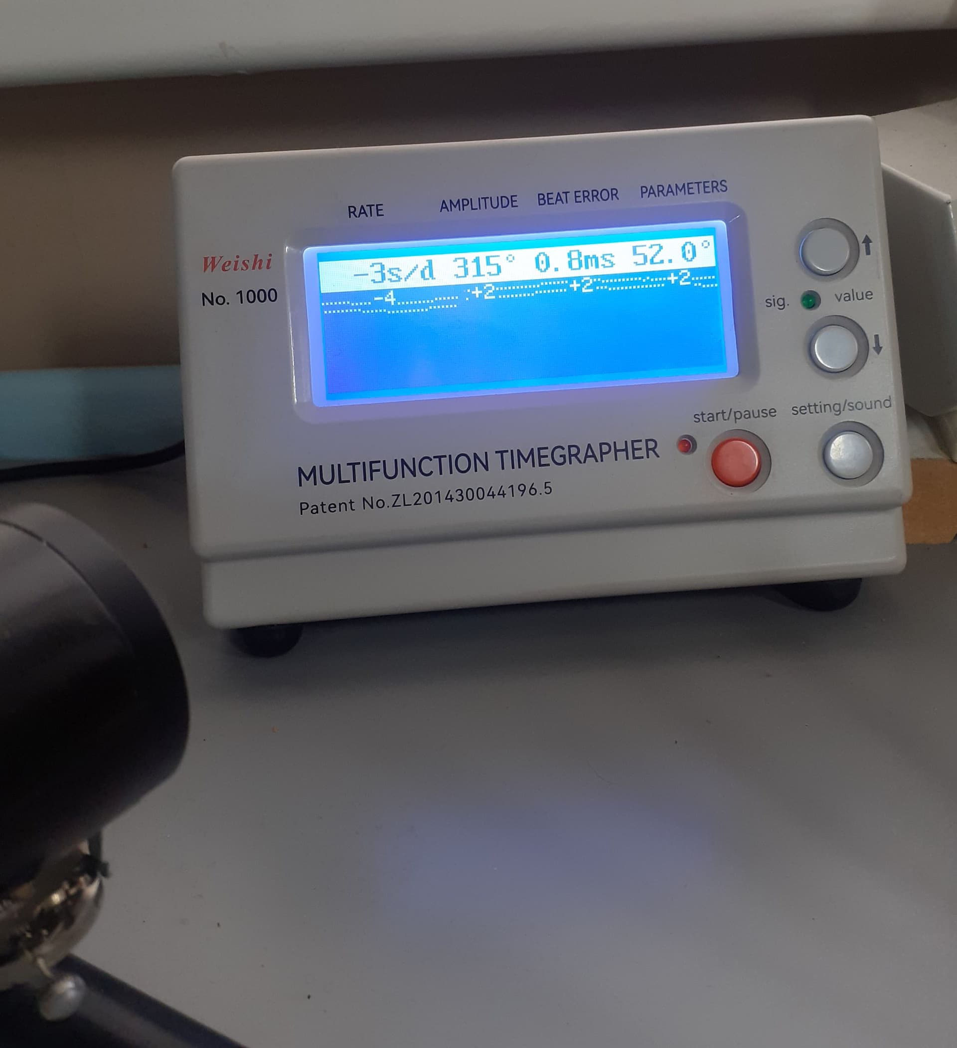

Ik ga nog even kijken welke lift angle dit kaliber heeft, ik hoop 52 dan ziet het er niet slecht uit.
