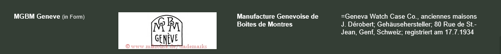

In elk geval is een logo van MGBM Genève te herkennen in een soort omgekeerde schildvorm.
Daarover zegt Mikrolisk:
Als dat correct is: geregistreerd in 1934…

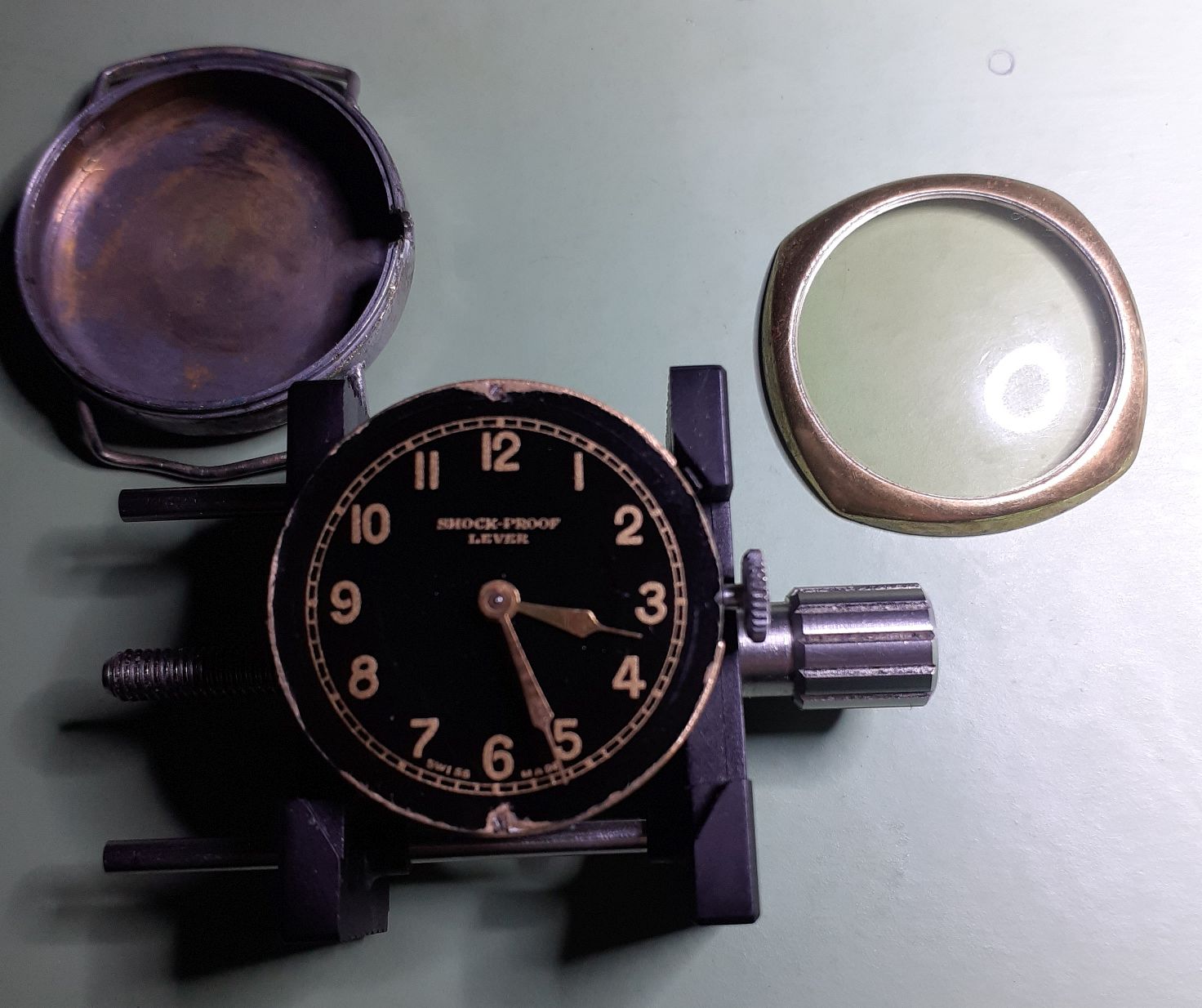

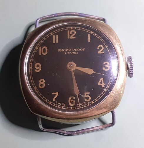

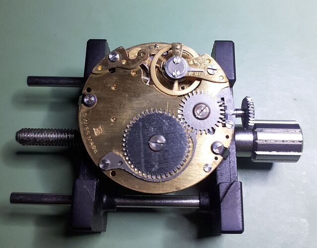

Tijdens het wachten op de cleaning machine van onderdelen van een Universal had ik dit horloge even opengemaakt om te kijken of het loopt, en het loopt. Ik vraag me af wel kaliber het is, en hoe oud het zal zijn.
Wie weet er iets over te vertellen.
Brac penanker?
Ik denk het wel, misschien een Brac 37 is van 1950 ik had het veel ouder ingeschat
Bedankt Tim.
Interessant horloge.

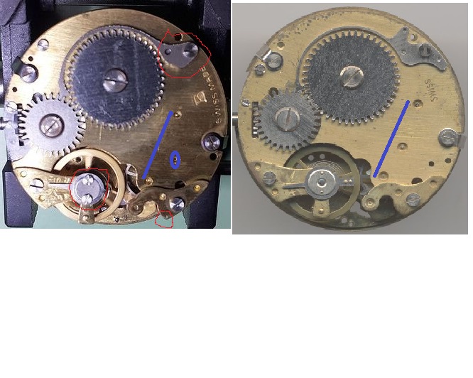

Tim @TKH denkt dat het een Brac penanker is. Ik ook. Maar ik geloof niet dat ik deze uitvoering ooit eerder zag.
Een type-37 is het volgens mij niet. Kijk en huiver :slightly_smiling_face: :
Ik heb een paar verschillen rood “omcirkeld”. Maar voor het belangrijkste verschil: zie de blauwe lijn. Bij het exemplaar van @Macx ligt het blauw omcirkelde lager in een heel andere hoek (afstand tot de lijn).
Wat is het formaat van jouw uurwerkje, Wolter?
Ook opmerkelijk vind ik de aanduiding Shock-proof op de wijzerplaat. Heb je onder het afdekplaatje met de twee schroeven op de balans-as iets gevonden wat daarop wijst?

Diameter van het uurwerk is 29mm
Bedankt voor het advies, intussen zit de veer op zijn plaats.
Ik heb de schroeven op de balans niet los geschroefd, ik kan me iets herinneren dat ik dat ooit bij een gelijksoortige had gedaan en kreeg het toen moeilijk weer op z’n plaats. Ik was toen nog een enthousiaste beginner en schroefde alles los ook dat ging toen dus helemaal fout en kreeg het volgens mij niet, of heel moeilijk weer in elkaar.

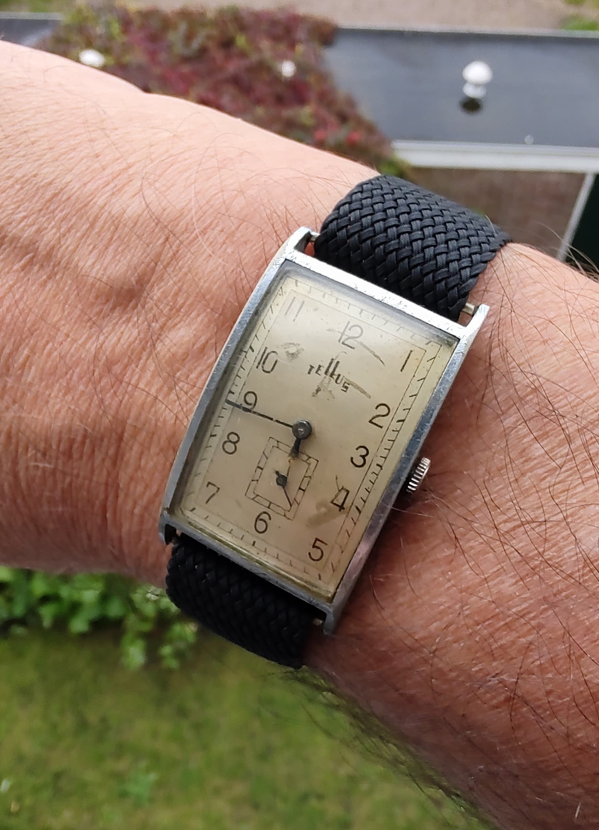

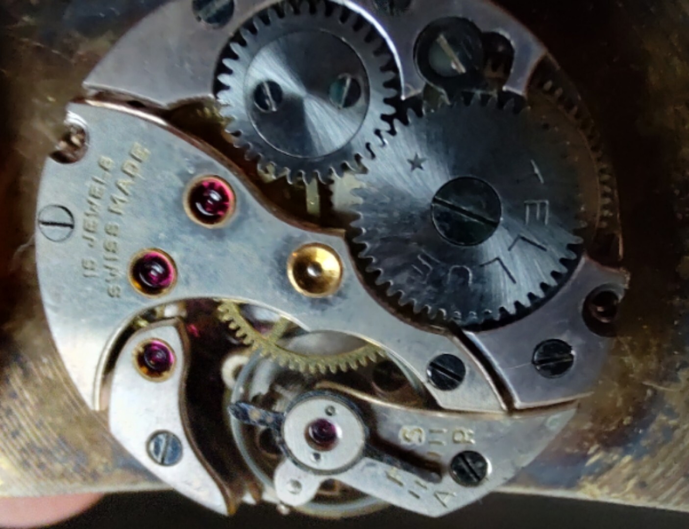

Ik zou graag mijn juist verkregen Tellus dateren. Het heeft waarschijnlijk een Cortebert 661 uurwerk. Dat is als dat klopt van na 1940, wat een ruim begrip is. Ik zou het ook willen laten servicen. Het loopt prima, maar we kennen de verhalen. En ja, ik ken de lijst met horlogemakers, maar ik hoop op één van onze gevorderde hobbyisten (pb).
Plaatjes:

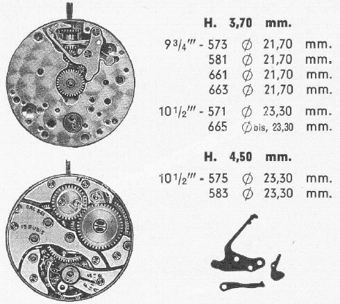

ranfft.org kaliber Cortebert-661 uitgekomen in 1940
Makkelijk als er onderdelen nodig zijn; het geeft ook wat info over het uurwerk.
Mooi horloge ! Gebogen kastvorm?
Oei, een Cortébert… lijken erg op elkaar:
Het formaat helpt al.
Het merk Tellus werd in 1942 door Cortébert overgenomen, maar ook voor die tijd werden (sommige?) Tellus-horloges al van Cortébert-uurwerken voorzien.
Misschien word je HIER wijzer. De verzamelaar “Mark” heeft zo op het oog een identiek exemplaar.
Dankjewel, Alphons!
Ja, het heeft een gebogen kastvorm. Na een service is het qua formaat prima draagbaar. Ik ben helaas zelf nog niet bedreven genoeg in het aan horloges werken om een volledige service te geven. Ik heb wel het glaasje opgepoetst, wat flink wat met het uiterlijk doet. Ik zal het uurwerkje binnenkort eens opmeten. Leuk om een identiek exemplaar tegen te komen.

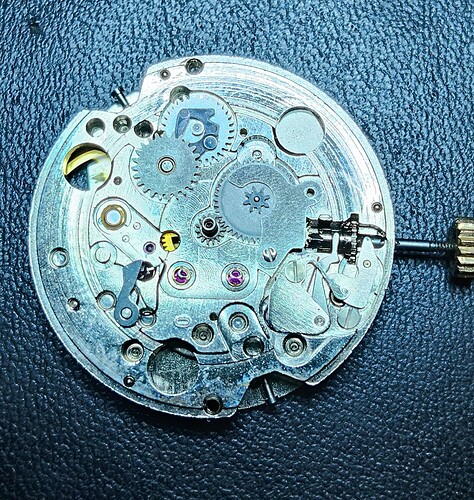

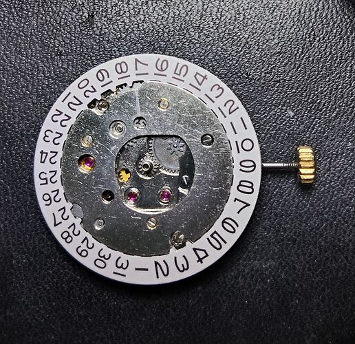

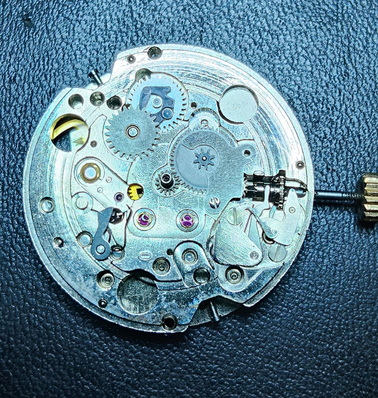

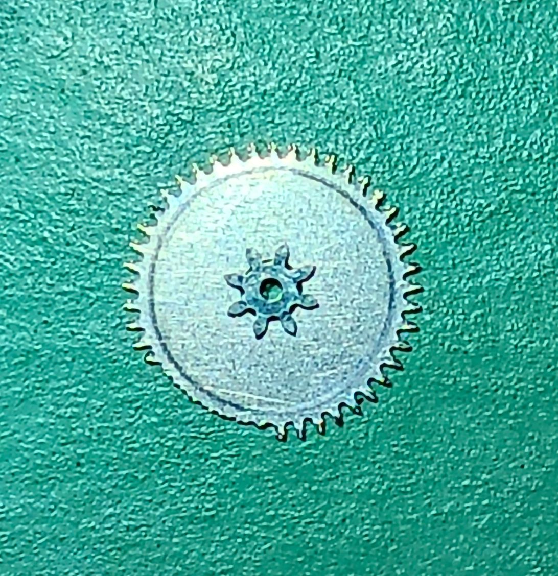

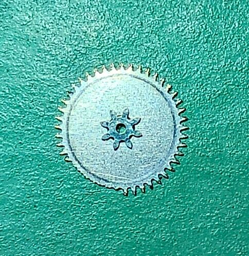

Er ligt een Citizen kaliber 1802 op de werkbank, ik kon de wijzers niet verzetten, dus ik dacht dat de tieretteveer was gebroken, maar dat was niet het geval, het was het wisselrad, nu wil ik dit onderdeel ergens bestellen.
Mijn vraag nu: is wisselrad de juiste benaming voor dit onderdeel?
