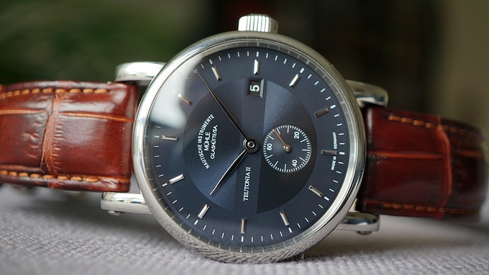

Tsja. Dit horloge heeft een echte krokodillenlederen band:

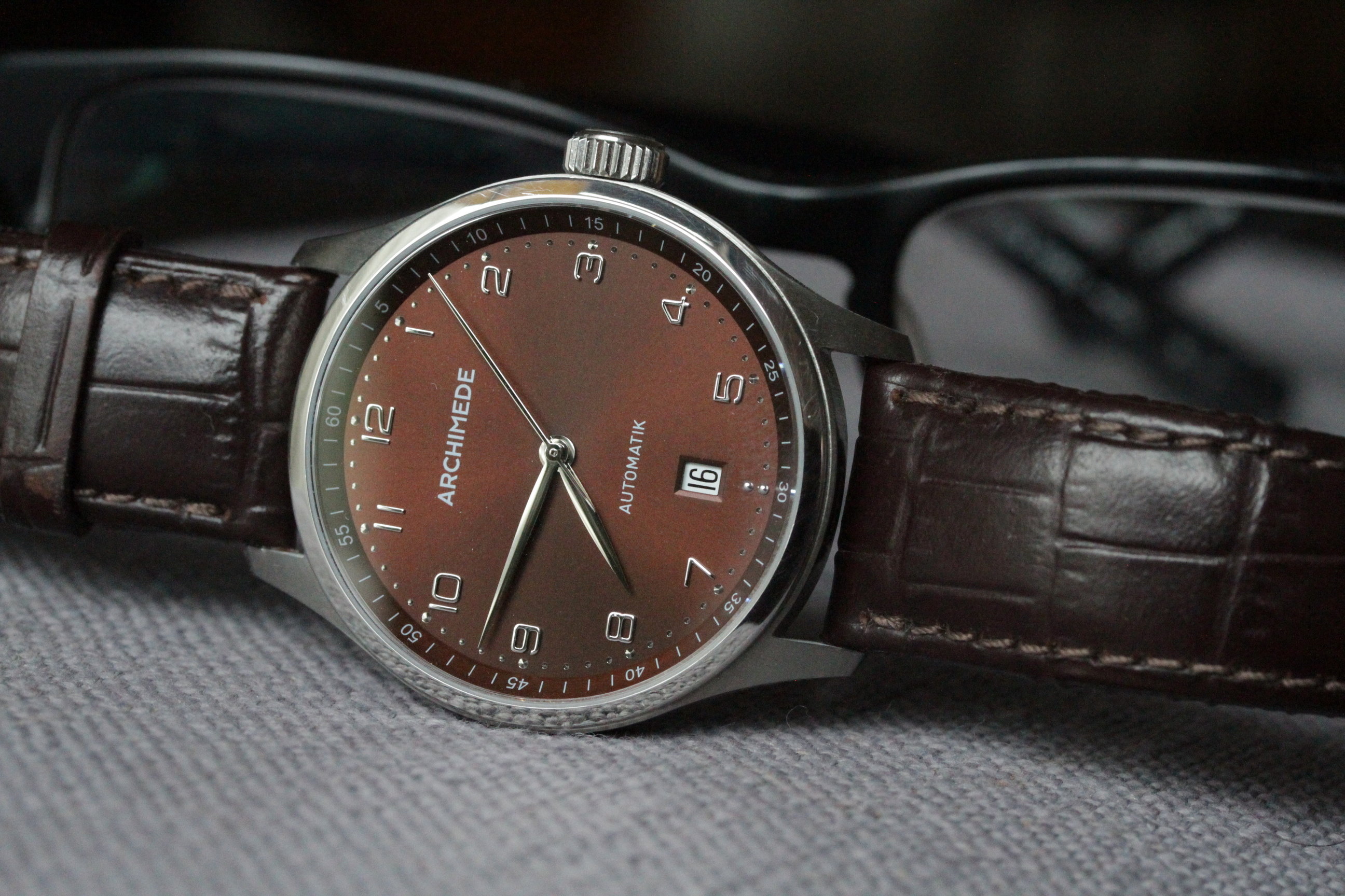

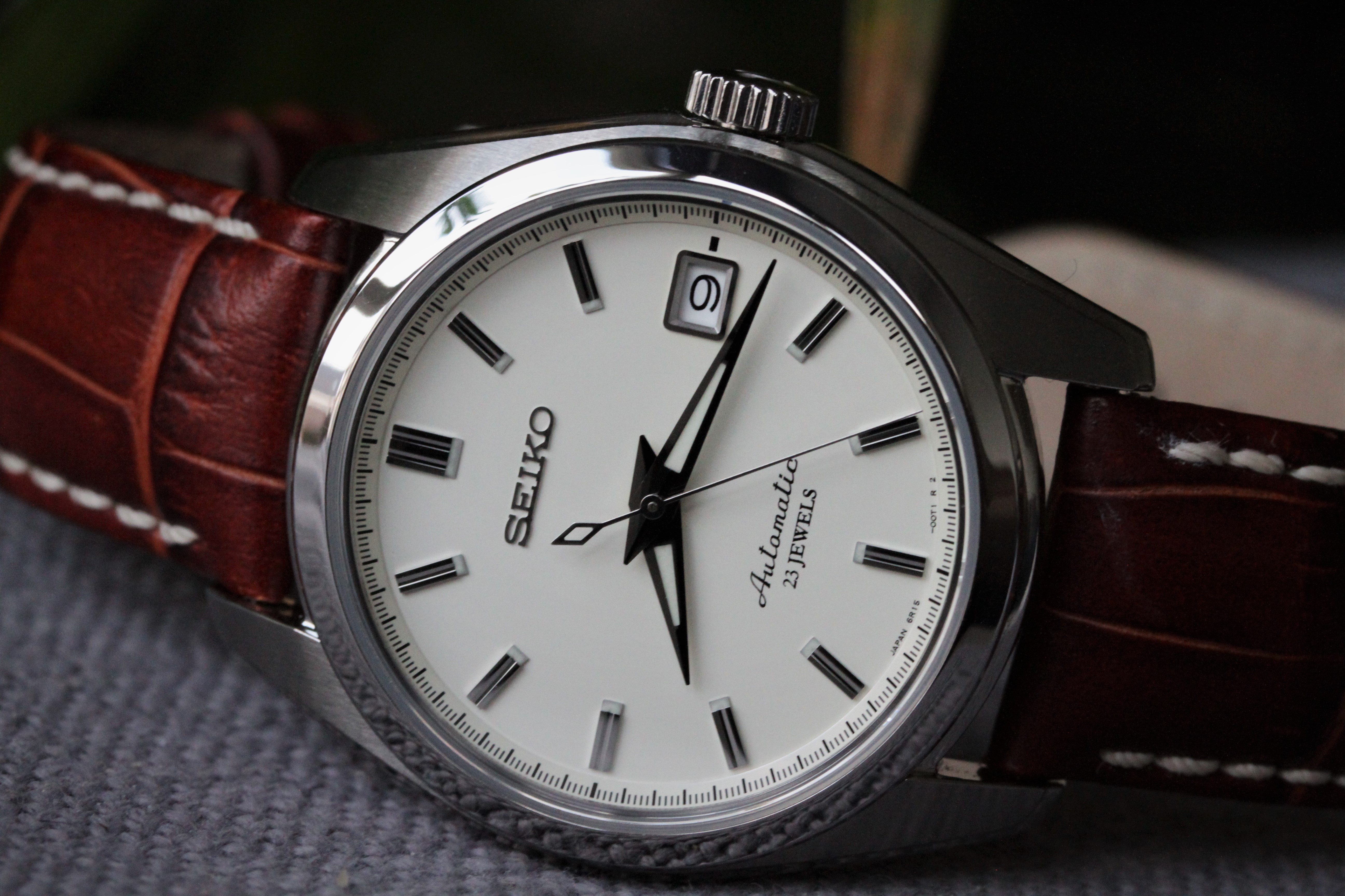

Dit horloge kwam met een faux croco:
Eerlijk gezegd houdt de band van de Archimede zich qua slijtvastheid mooier, als ik naar de vorm van het leer kijk. De echte croco is mooier van kleurverloop, maar dat zit 'm eerder in de verving dan in het leer, vermoed ik.

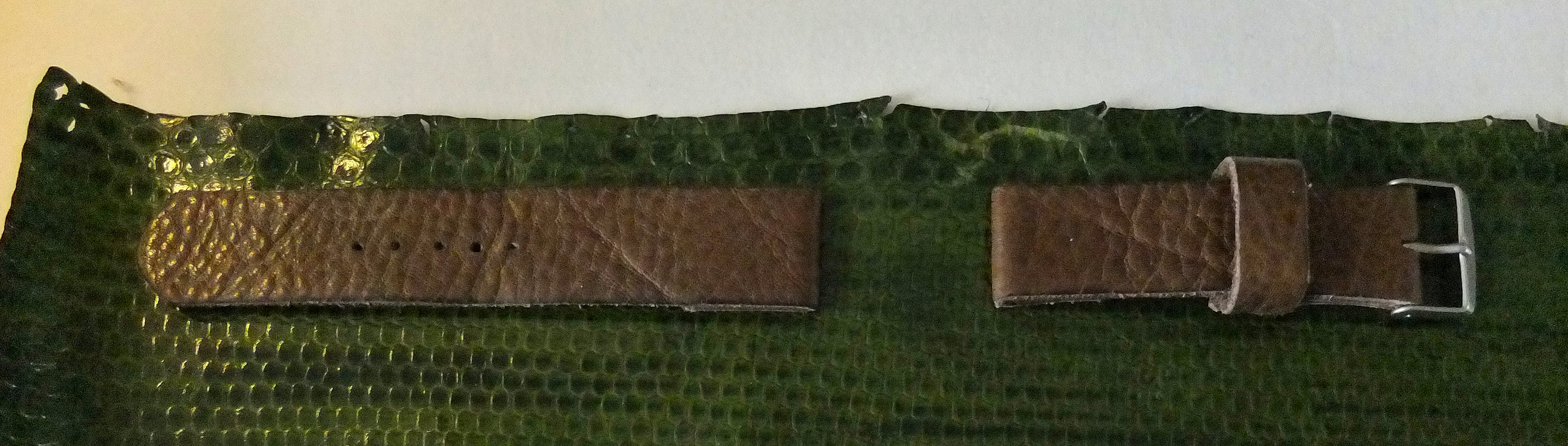

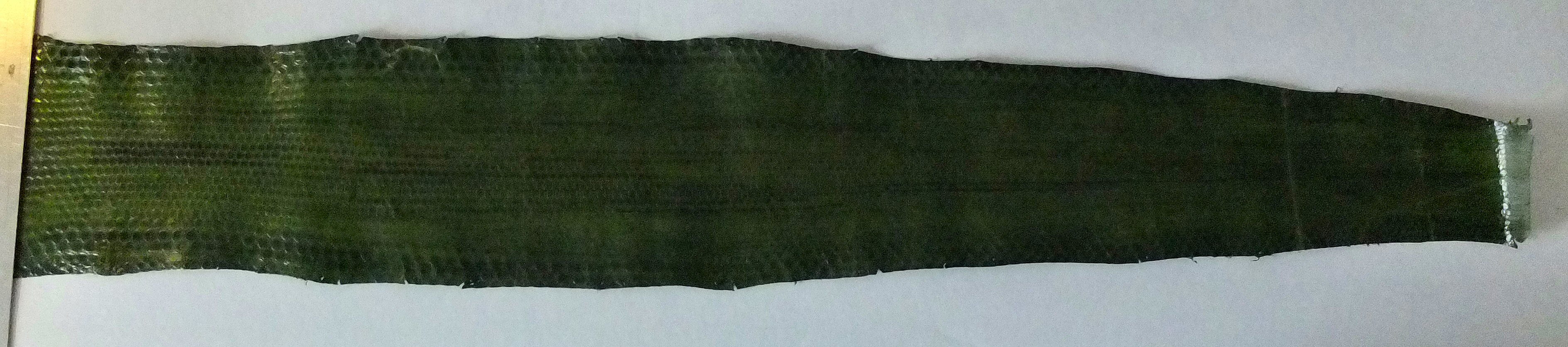

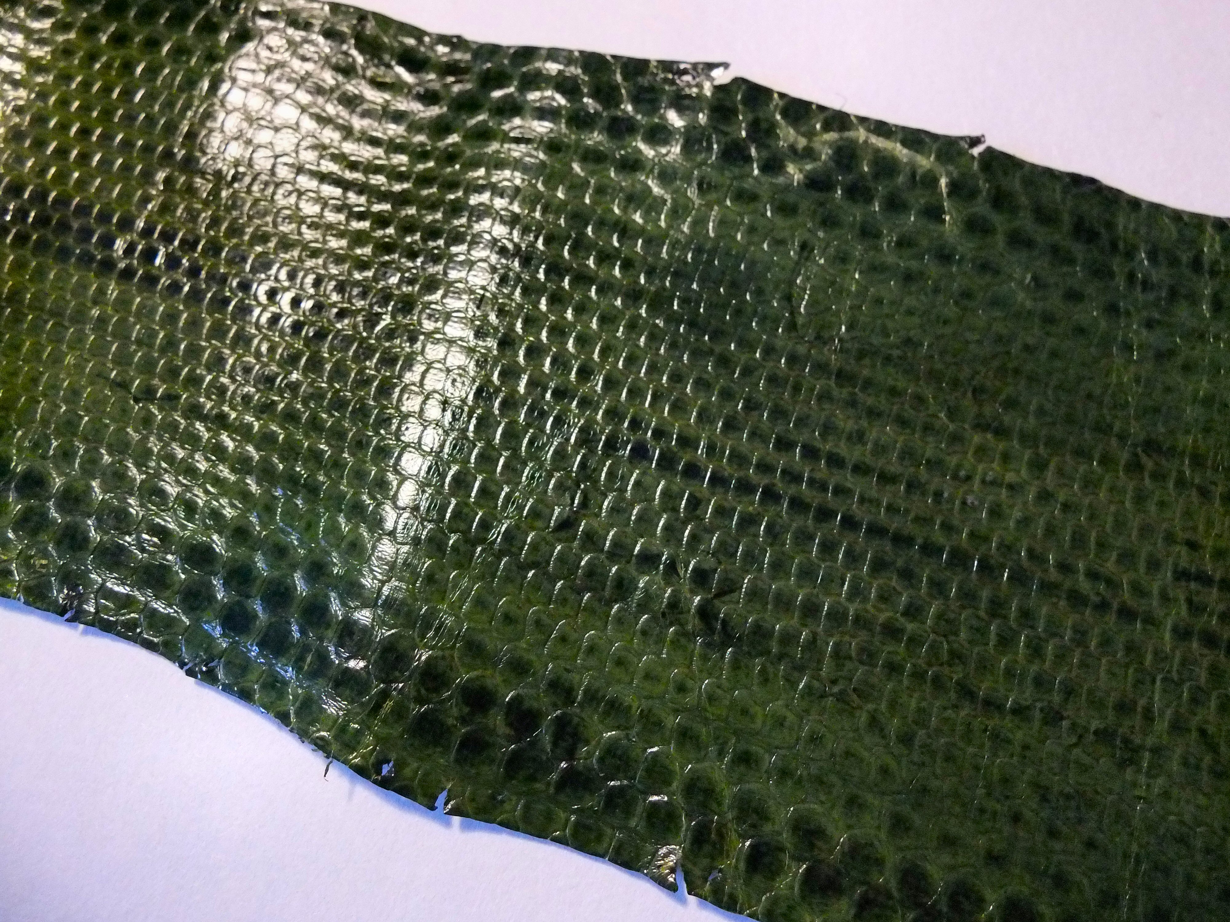

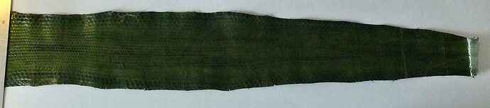

Ten vervolge op mijn eerdere bijdrage aan dit draadje. Daarin kondigde ik aan als experiment eens een bandje te willen maken van een stuk gelooid vissenhuid. Vissenleer dus. Ik had ooit eens een vel, waarschijnlijk van een kabeljauw of zalm, gekocht van een meneer in Rotterdam, die in bijzondere leersoorten voor (hand)boekbinders handelde. Dat was al zo’n 15 jaar geleden en ik moest dus wel even hard zoeken om het stukje terug te vinden. Maar het is boven water. Het zat, netjes opgerold in vloeipapier, tussen de boekbindspulletjes. De firma uit Rotterdam bestaat waarschijnlijk niet meer, ik heb het gegoogeld, maar de website gaf een storingsmelding op de server. Maar er zijn nog wel meer bedrijven die vissenleer verkopen. Het lapje was nog helemaal mooi, de bijzondere malachiet kleur was goed bewaard gebleven en het velletje voelt ook nog steeds mooi glad en soepel en sterk aan. Wel heel dun, dus het moet samengevoegd worden met een veel dikker en wat hardere soort rundleder, maar daar heb ik nog wel wat van liggen…
Het vissenleer heeft een prachtige structuur en doet zeker niet onder voor origineel lizard of alligator.
Het stukje wat ik wil gaan verwerken is bijna 70 cm lang. De linkerhelft is ongeveer 10 cm breed en de rechterhelft loopt taps toe van 10cm naar 5 cm.
Ik heb even gepast met een (leren) 22mm bandje dat ik een tijdje terug eens gemaakt heb en zo te zien kunnen er, snijverlies meegerekend, wel 5 bandjes uitgehaald worden. Als ik geen fouten maak tenminste.
Eerst maar eens proberen of het wat wordt met één exemplaar. Ik laat wel wat zien als het gelukt is.

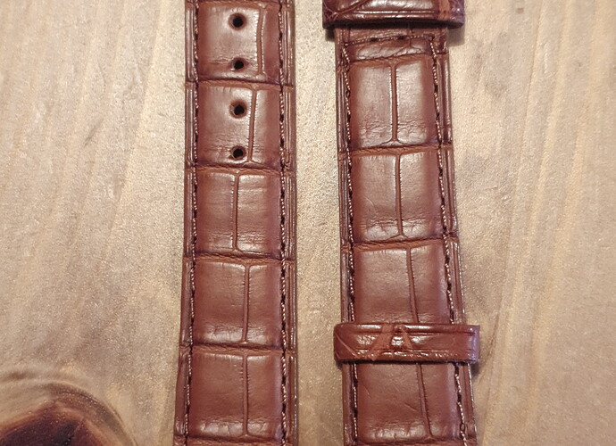

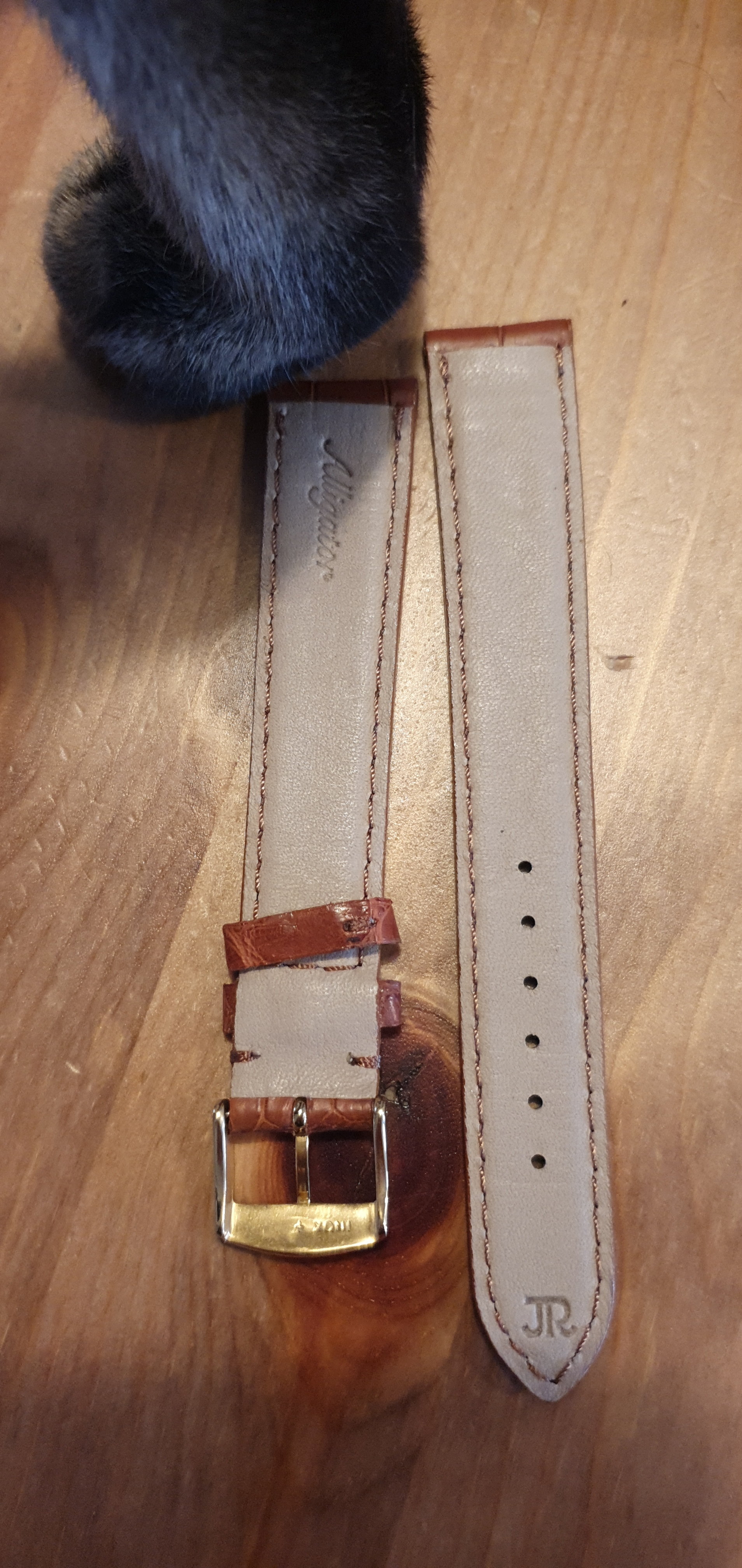

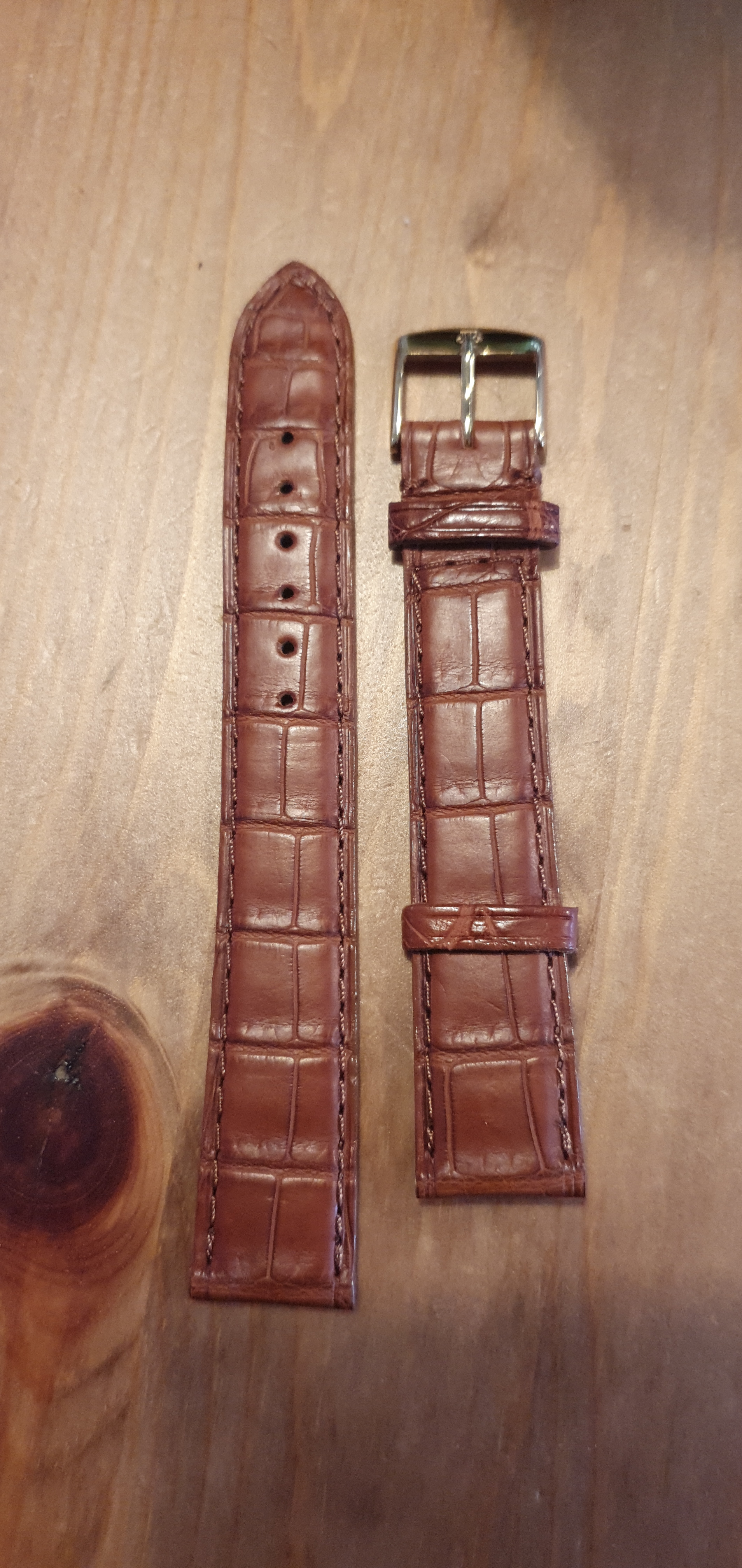

Ik heb een prachtige echte alligator gescoord voor aan mijn… Vostok. :smile:
Maar die ben ik van plan te gaan dragen bij gelegenheden en niet als beater. Band zal zo’n 3 a 4 keer de waarde van het hele horloge vertegenwoordigen… :slight_smile:
Ja! Het zijn dure beestjes! En meestal ook nog met de hand bewerkt. Dus dat kan aardig oplopen.
Foto?
Het horloge is nog onderweg naar mij toe van een servicebeurt. Zaterdag meer!
De band is er al wel:

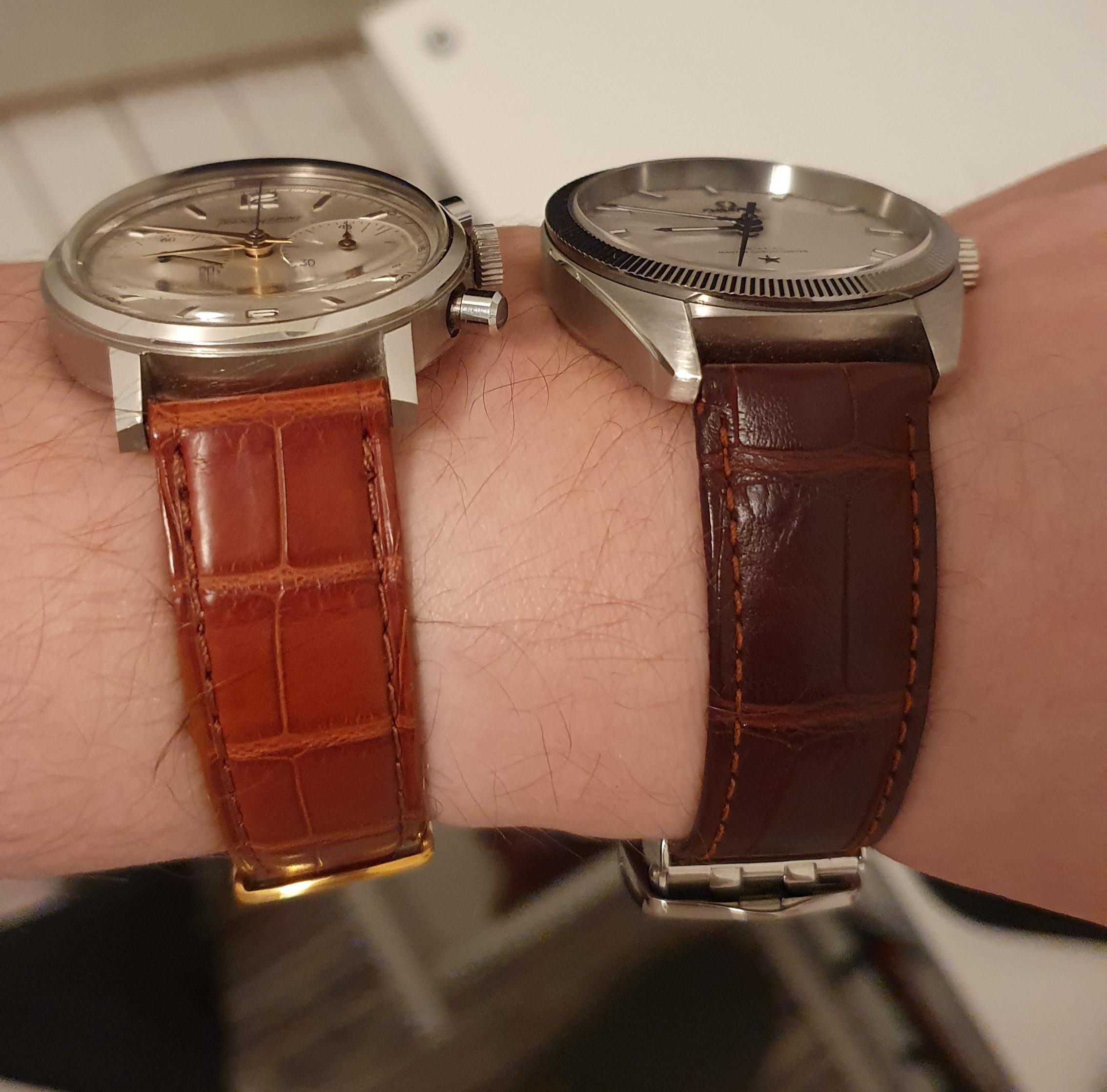

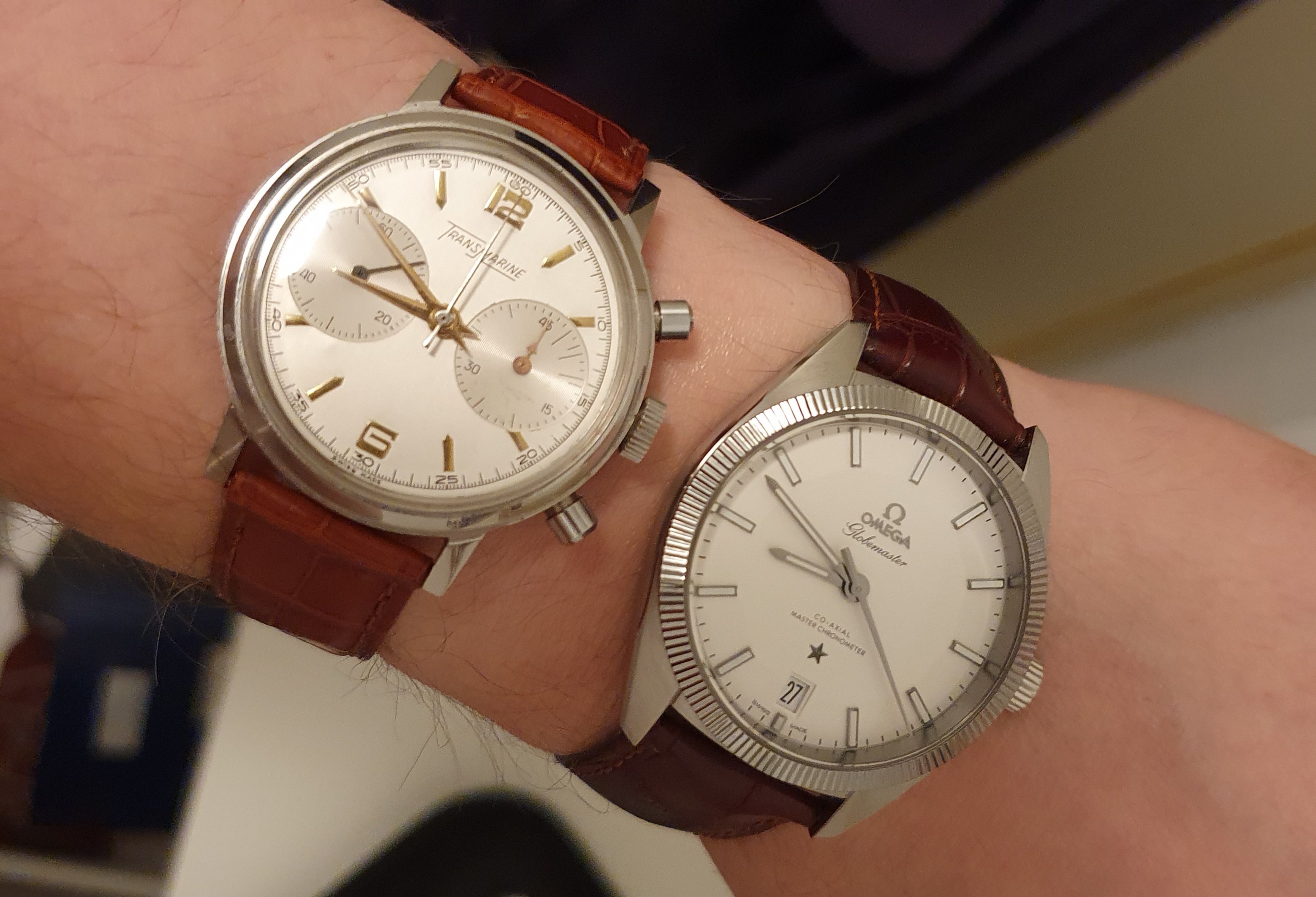

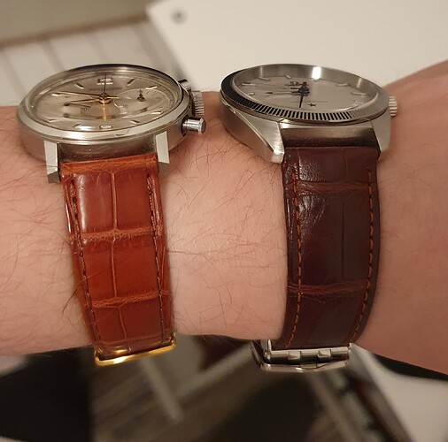

Dit zijn mijn drie gators.

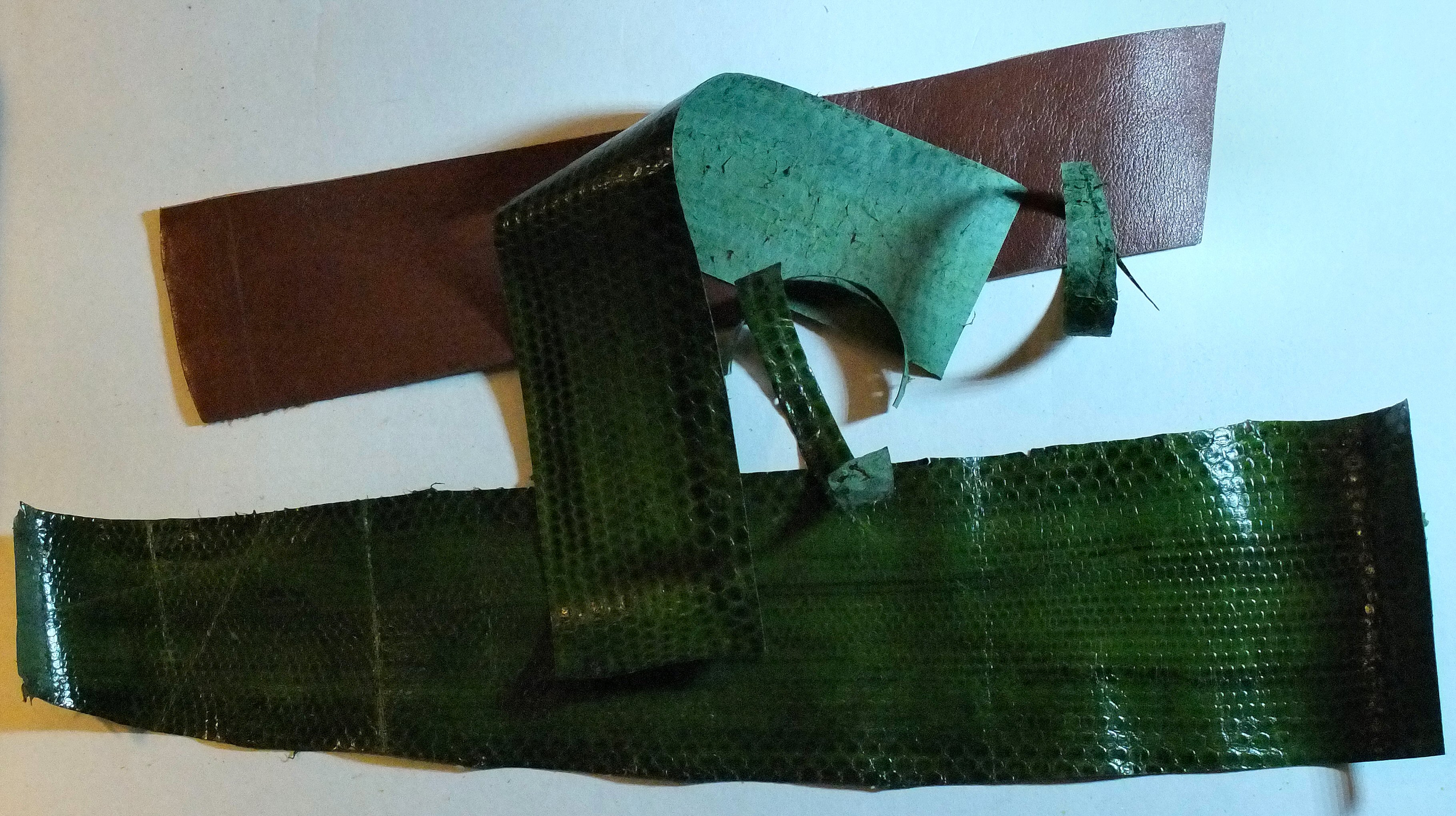

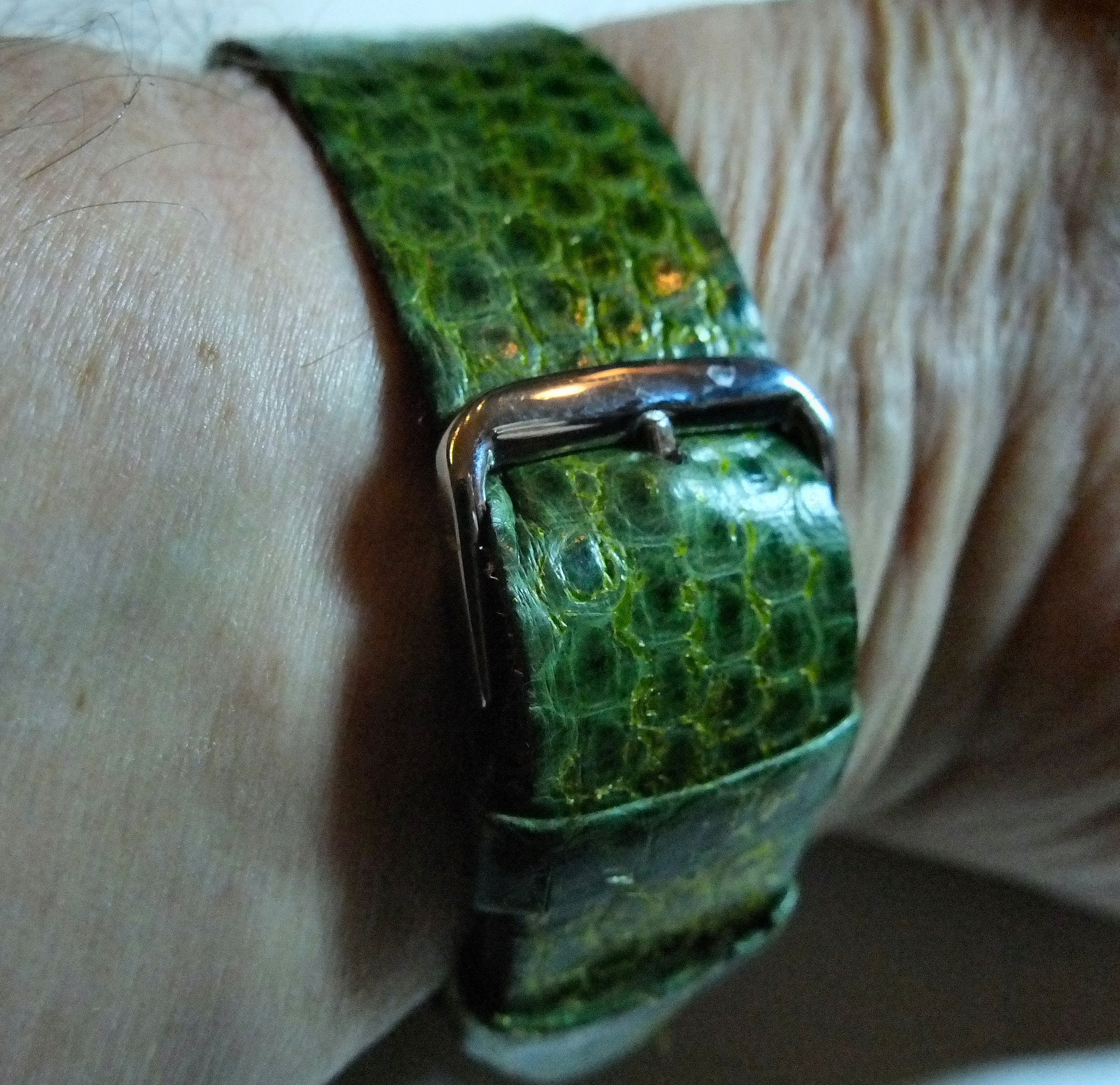

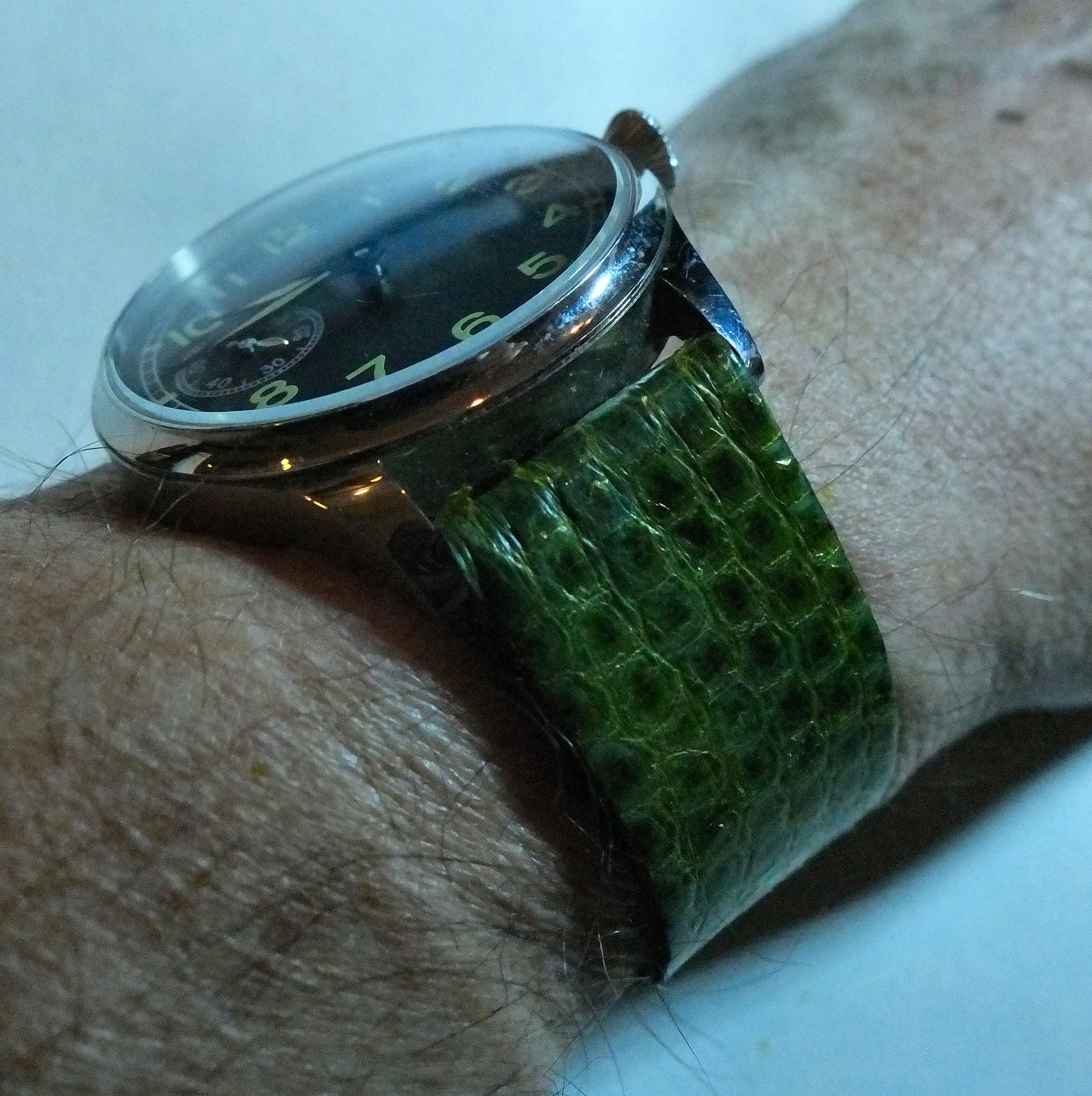

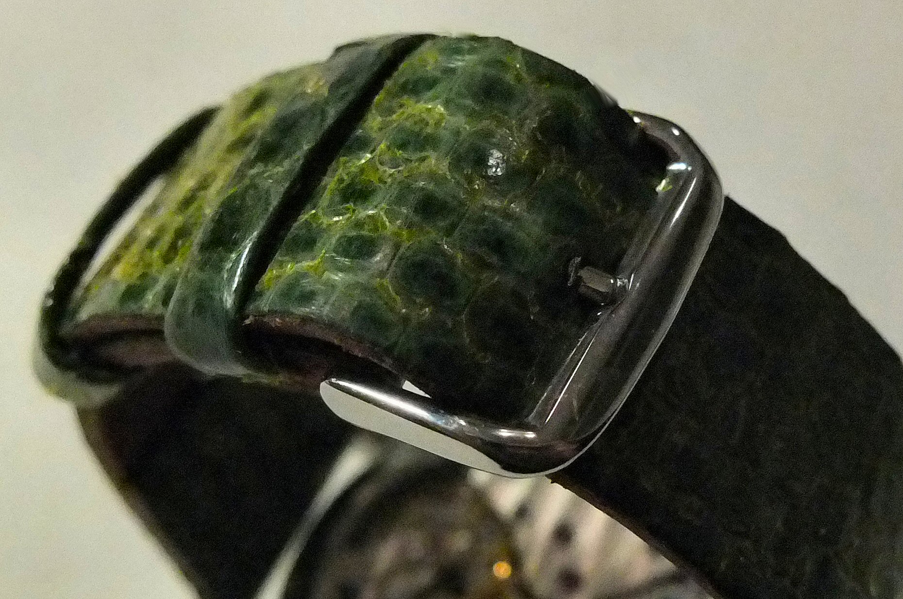

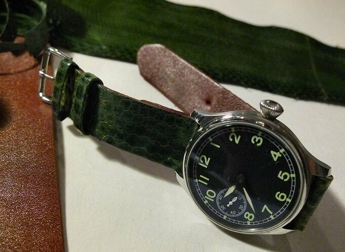

Gelijk maar aan de gang gegaan vanmiddag en: Het eerste vissenleren bandje is daar. Klaar!
Omdat het materiaal zo dun is, is het eigenlijk vrij makkelijk om te bewerken.
Het belangrijkste is dat het leer wat er aan de achterkant tegenaan wordt gelijmd dik en stevig / hard genoeg is.
Ik vond nog een stukje bruin meubelleer dat aan die eisen voldeed. De rest is een kwestie van zorgvuldig meten, snijden, lijmen en persen. De hechting tussen de lagen leer wordt niet zo zeer bereikt door de lijm als wel door het aanpersen van de twee lagen. Ca. 15 minuten tussen twee plankjes in een goed hard aangedraaide bankschroef doet het werk.
Hier wat prentjes van het resultaat.
Voorlopig is er nog materiaal genoeg over voor nog een paar bandjes. Als ik de komende dagen / weken tijd heb ga ik er nog wat maken. Misschien ga ik dan ook proberen om een exemplaar te maken met doorgestikte randen, zoals de mooie gator bandjes die @Skv hierboven liet zien.
Dit soort bandjes zijn denk ik niet zo geschikt om dag in dag uit te dragen. Daar is het materiaal te kwetsbaar voor. Ik ben wel benieuwd wat de waterbestendigheid is. Het is tenslotte van een vis!
Zoals @Fate_Amenable_To_Change terecht al aangaf is het meer iets voor speciale gelegenheden. Mijn volgende exemplaar zal er dan waarschijnlijk ook een worden voor een van mijn vintage dressers. Benieuwd hoe dat staat bij een gouden (nou ja gold plated) horloge…

Heel bijzonder! Goed gedaan!
Gaaf!
Erg mooi. Is deze gemaakt van leer aan de buitenkant (grove structuur) of de binnenkant (fijne structuur)?
Het leer aan de buitenkant van het bandje - groen - is de buitenkant - schubben - van de vis. Het vissenleer is groen gekleurd met in alcohol opgelost malachiet. Hoe dat precies gedaan wordt en hoe die kleurstof stabiel gemaakt wordt weet ik niet. Niet mijn expertise…
Het leer dat je ziet aan de binnenkant van het bandje is de gladde / mooie kant van het stukje meubelleer dat ik heb gebruikt. Dat is dus een stukje koe (of stier?).
