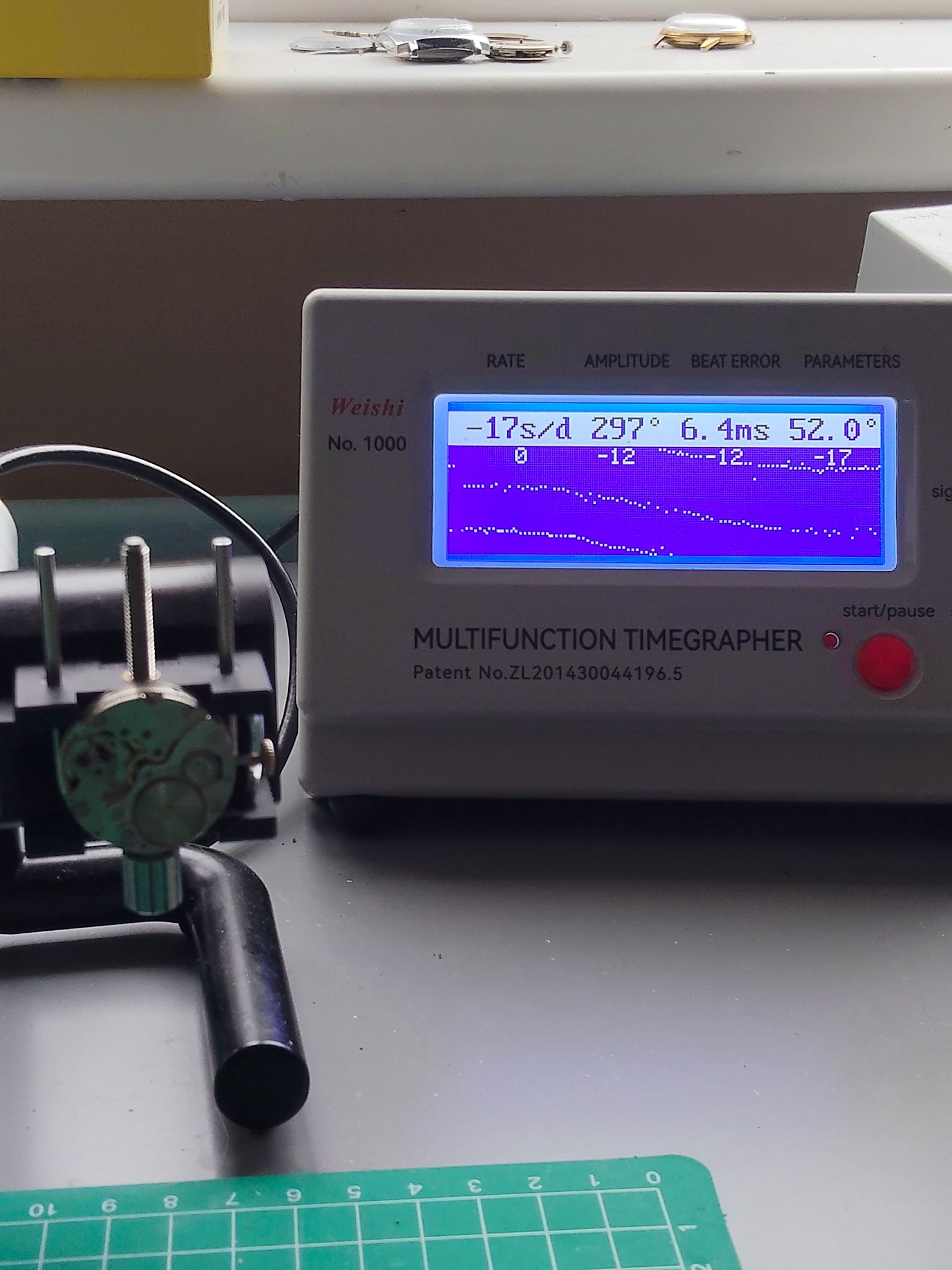

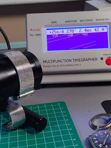

Hoge amplitude veroorzaakt door een te sterke veer die er ooit is ingezet. Deze veer is duidelijk niet
het juiste model voor dit uurwerk.
Het is mijn aanname, hé, ik ben geen horlogemaker, maar logisch gedacht: hoe meer energie, meer slijtage, hoge amplitude, maar het is geen horloge voor alle dag, dus ik denk dat het geen probleem hoeft te zijn.
Ik heb de veer weer in de juiste positie gelegd, vandaar die hele slechte waardes die ik eerder heb laten zien. De veer lag uit de geleider.
Ik heb het gisteravond opgedraaid, en het heeft de hele nacht gelopen en deze gegevens zijn van nu.

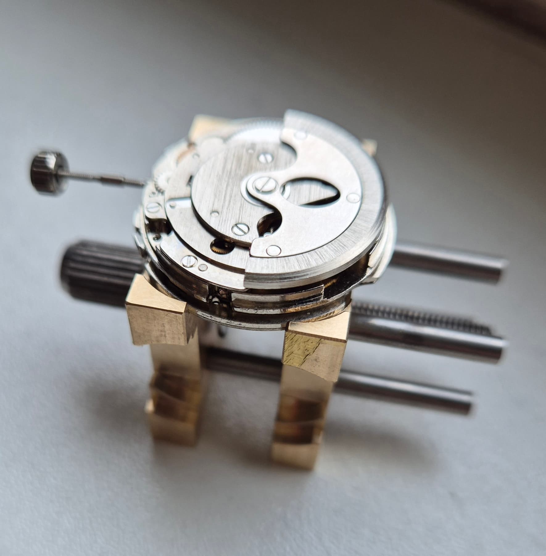

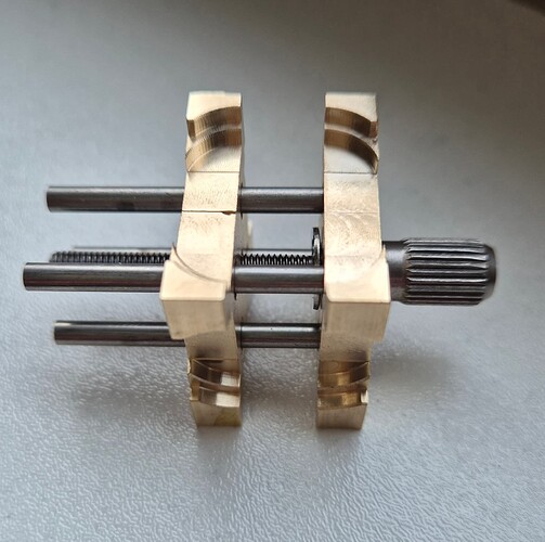

Ik heb een nieuw stukje gereedschap om een uurwerkje vast te klemmen voor onderhoud.
Komt van AliExpress, maar is werkelijk super goed en kost maar € 14,-

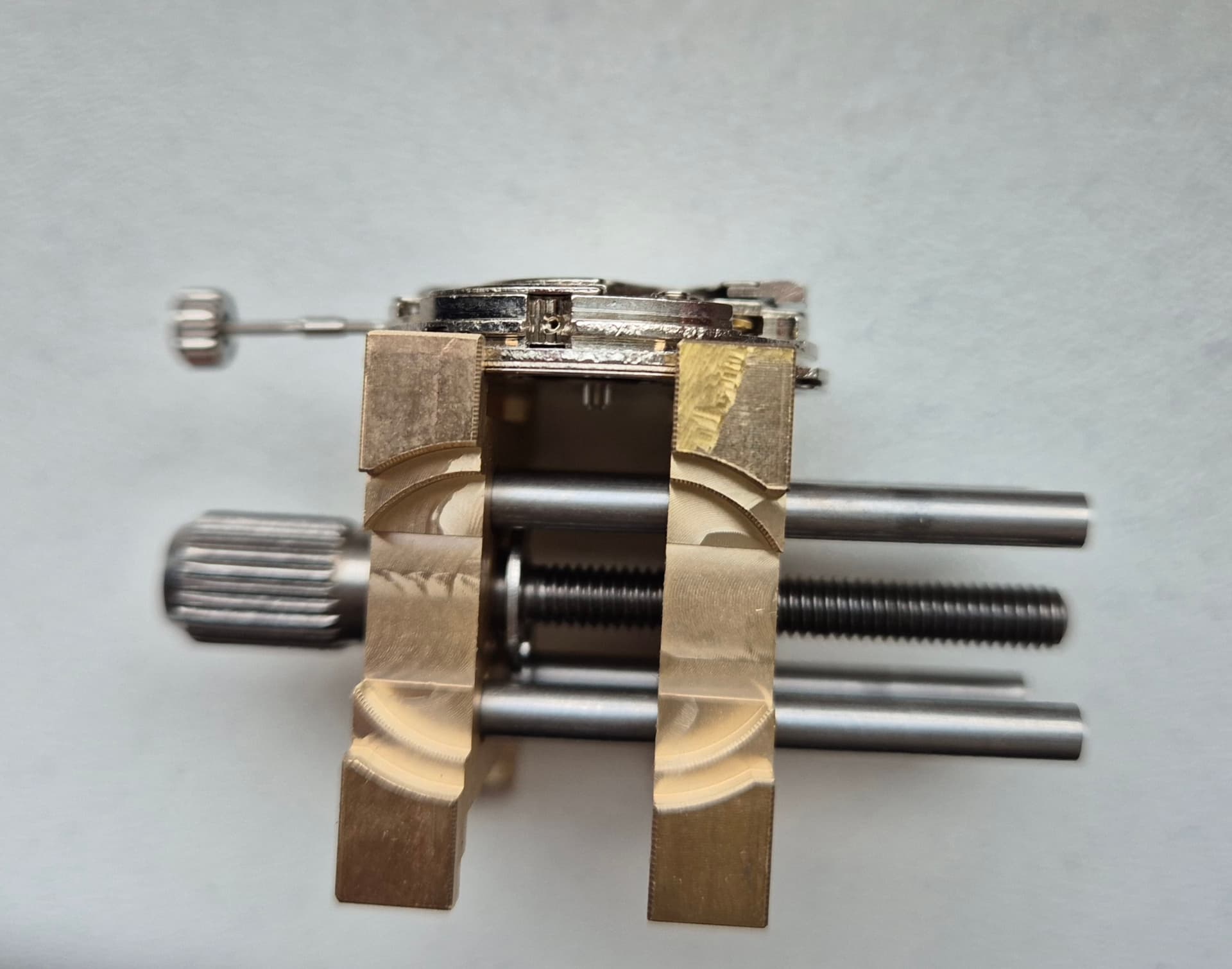

Door de vier stangen is er bijna geen beweegruimte van de bekken. Dus als je een uurwerk vastklemt, zit dat ook echt vast als een huis.
Was me altijd al een raadsel waarom zo’n gereedschap maar met twee gelijde-stangen is gemaakt. dat is vragen om moeilijkheden omdat je vrij eenvoudig een kanteling of scheefstand van de bekken kan krijgen. Vanuit mechanisch oogpunt een zwakke constructie als er maar twee gelijde-stangen zijn.
Deze is veel en veel beter door de vier stangen!
Kan het iedereen aanbevelen.
Zoals je kan zien ook vier verschillende formaten die je kan vastklemmen.
Hangt er maar van af hoe precies die geboord zijn. Vier stangen met een millimeter speling zijn waardeloos vergeleken met twee die geen speling hebben. En speling is vaak het pijnpunt bij Chinees gereedschap.

Klopt, maar daar betaal je dan wel de hoofdprijs voor.
Deze is prima voor mij als hobby horlogefan.
Valt het tegen, Dan koop je zo weer een nieuwe voor een schappelijke prijs.
Met vier stangen heb je toch sneller een stabiel geheel dus dit heeft zowieso mijn voorkeur.

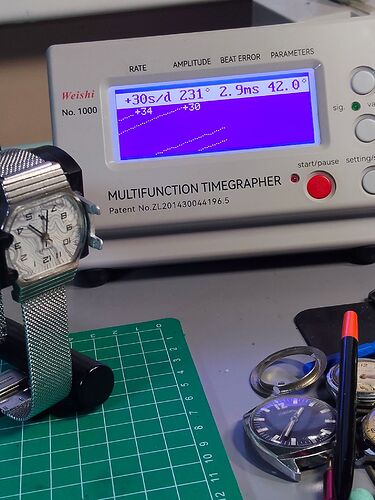

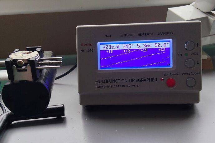

Wel even je lift angle op 42° zetten. Dan krijg je realistischer waarden.
Niet alle uurwerken hebben nl 52° als lift angle en deze Pobeda/ZIM is er daar een van.
Dat dacht ik al, maar heeft verder met de afstelling geen invloed denk ik
Nee dat niet, alleen dan zie je dat de amplitude geen 350° is.
Maar een zeer bevredigend resultaat Wolter. Deze loopt gewoon goed.

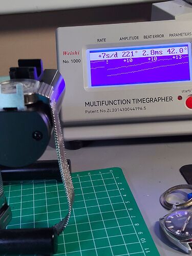

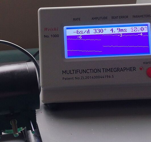

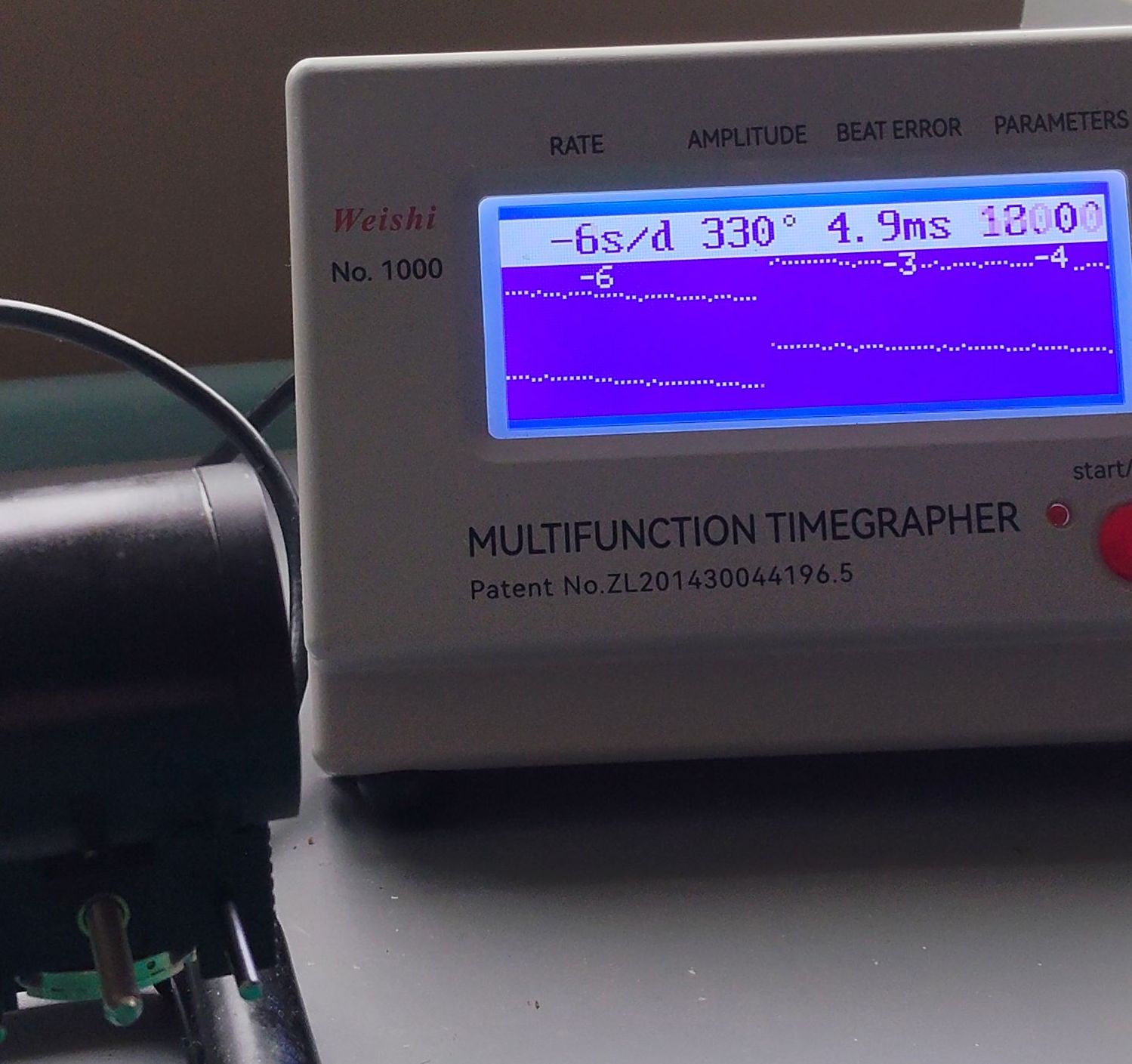

Nu op lift angle 42
Ik heb er nog wat aan gerommeld, iets aan de veer gedaan en heb het nu onder de 2 gekregen en de amplitude is ook niet slecht
