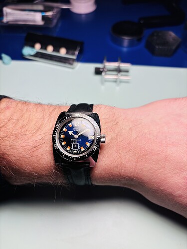

Patina, dat bedoelde ik inderdaad.
Dank :blush:, ik moet zeggen het is inderdaad bijzonder, komt denk ik door vocht, want er zat ook wat roest onder de lunette, maar de looks zijn nog steeds geweldig. Ben er blij mee, en heb hem nu zelfs om, om op tijd wakker te worden morgen.

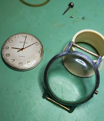

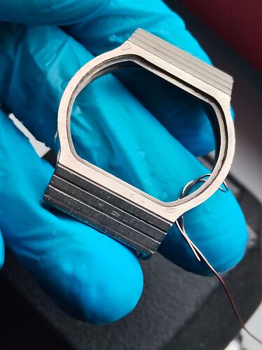

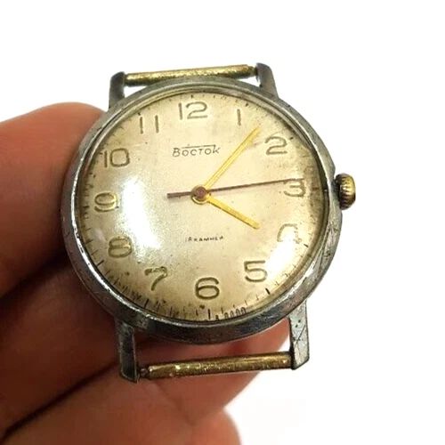

Vandaag 4 uurtjes aan deze Boctok gehobbiet.
Boctok 1
De kast heeft nu een staalachtige uitstraling gekregen.
Ik had eerst de oude chroomlaag eraf gehaald, drie lagen koper, paar lagen nikkel, en toplaag aluminium anode. Dat gebruik ik altijd om te verchromen. Ik vond het nog niet zo mooi en dacht dat een meer staalkleurige kast ook wel leuk zou kunnen staan. Dus over de aluminiumlaag nog een staalanode gebruikt. Deze anode gebruik ik om chroom te strippen. Nu om een toplaag te leggen.
Morgen wordt de kast nog even opgepoetst.

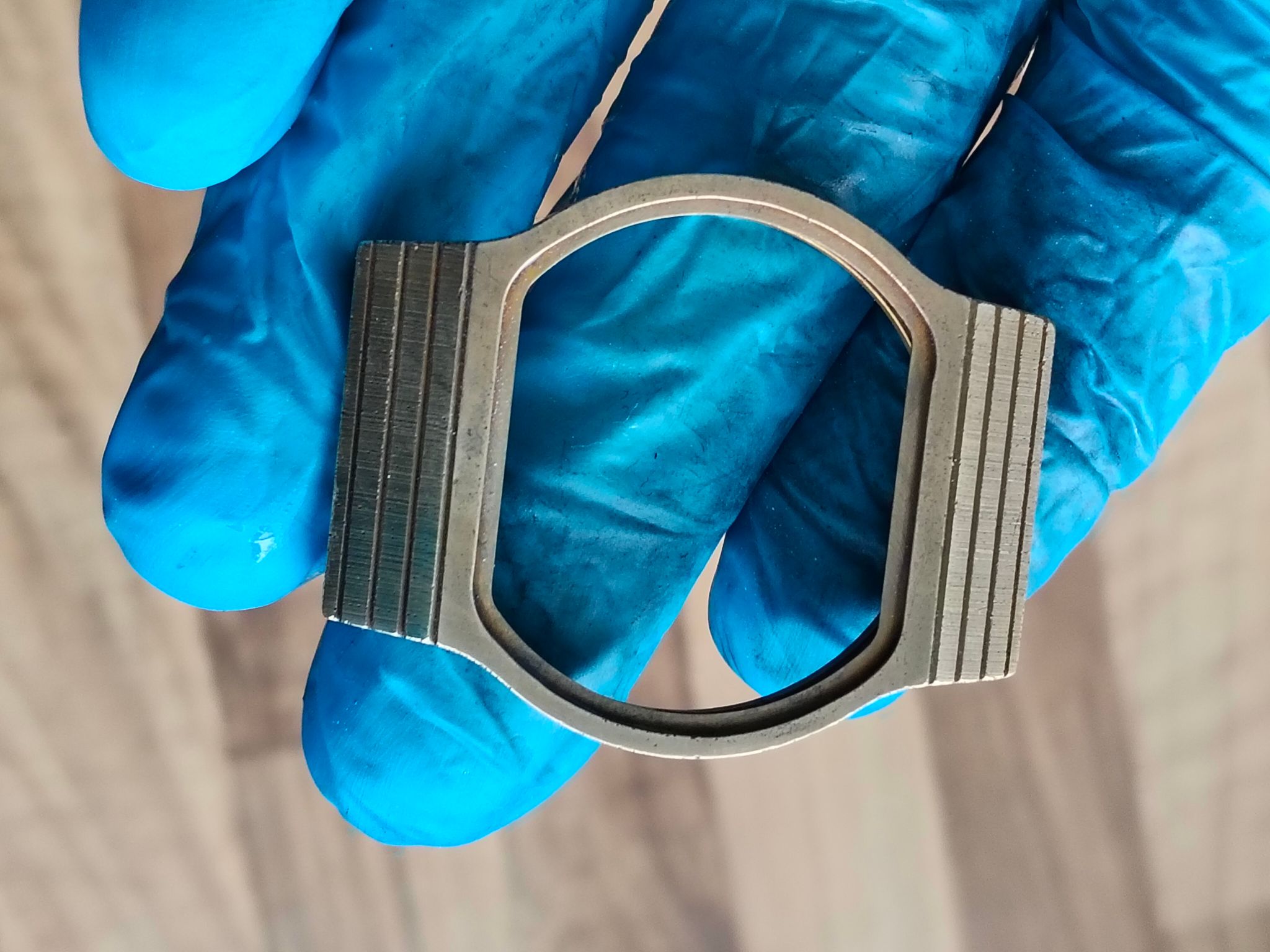

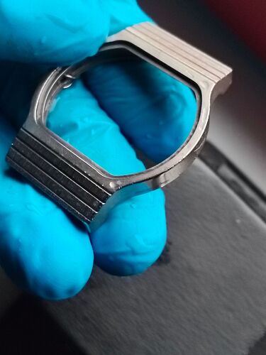

Vandaag ga ik proberen de kast van deze Atlantic een beetje op te knappen.
Dit is em dan uit de kast en zonder glas, komt er een leuke plaat zichtbaar.
Hier de kast met het chroom er nog op. De kast zit vol met diepe krassen; mijn doel is om te proberen de krassen wat op te vullen en zo de kast weer wat mooier te krijgen.
Lang bezig geweest om de chroomlaag er goed af te krijgen.
Prachtige dress watch, simpel en stijlvol.
In drie rondes ongeveer 70 minuten in het koperbad gehad: 1x 10 min, 2x 30 min.
Op dit moment hangt het weer in het koperbad.
Weer een uur voorbij, zo ziet het er nu uit. Ik heb het geschuurd met een 1500 blokje.
