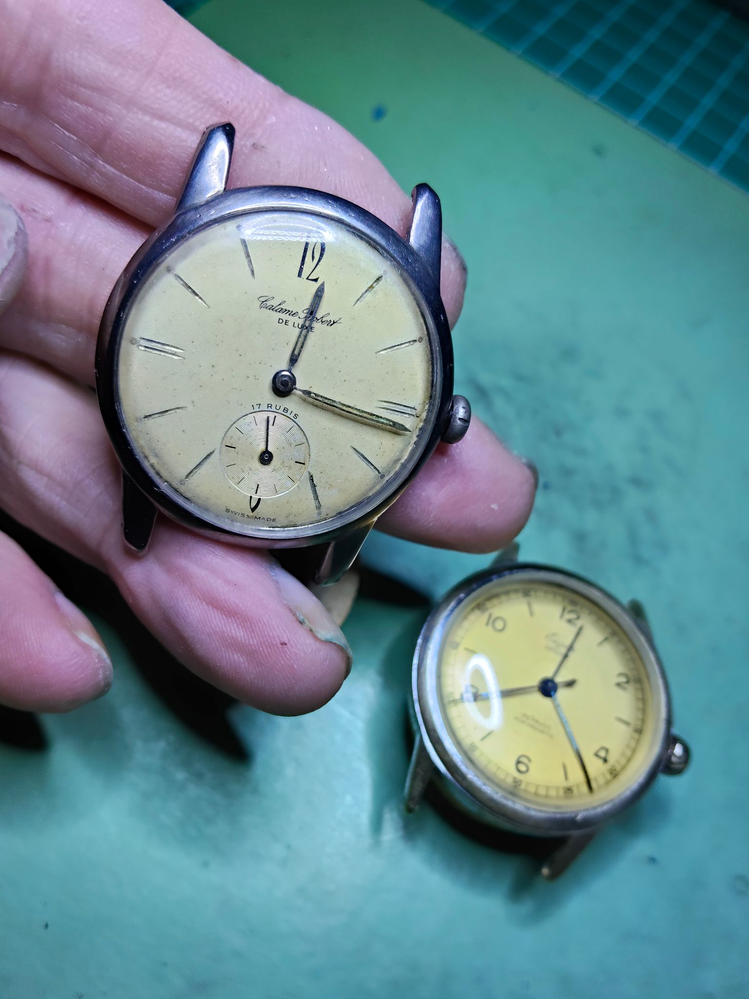

Vandaag aan twee horloges tegelijkertijd begonnen, een Eiger en een Lip

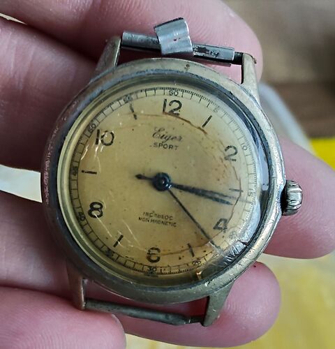

Tieretteveer van de Eiger is stuk. Bij het losmaken van de stift om het uurwerk eruit te halen, is de settinglever losgekomen van het schroefje. Ik draai altijd anderhalve slag tot 2 slagen. Deze keer was anderhalve slag al te veel, dus ik moest de wijzers eraf halen om te kijken wat er aan de hand was en zag dat de tieretteveer was gebroken. Het losmaken van de wijzers van een vintage is een klusje dat ik niet graag doe, maar er zat niets anders op; ze moesten eraf. De settinglever weer vastgezet en de stem weer in het uurwerk gezet, wijzers er weer op. Wil ik de schroef aandraaien en pakt niets, is 'ie er weer vanaf. Dus twee keer de wijzers eraf moeten halen. Gelukkig is alles goed gegaan. Het uurwerk loopt nu weer goed en ik kan de wijzers verzetten, ook met de gebroken tieretteveer. Ik zal er wel een bestellen.

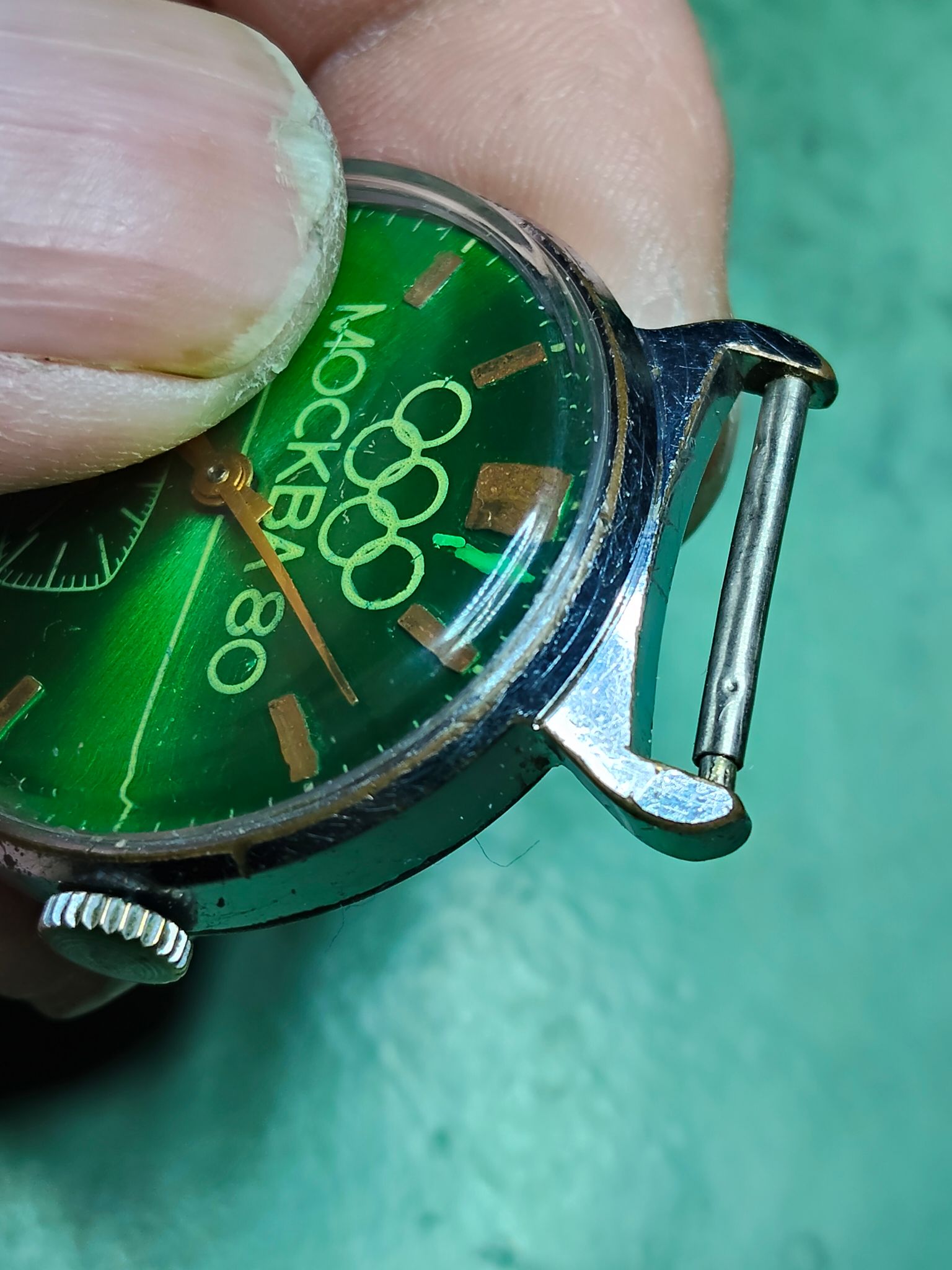

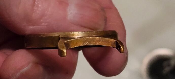

Het betreft een Russisch horloge; Richard wou het graag verguld hebben. Nu is vergulding wel mooi als de kast geheel intact is. Deze kast is op de bezel aardig beschadigd, dus ik vraag me af of ik het zo gerepareerd krijg dat ik achter het idee van Richard kan staan, en een vergulding wil aanbrengen.
Straks eerst maar eens kijken of de oude chroomlaag er vanaf wil.

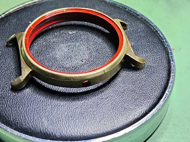

De kast is verlost van de oude chroomlaag.
Ik hou het voor vandaag voor gezien, en ga morgen met volle moed verder.
Fijn dat het chroom met de electropen er redelijk snel af ging. Gewerkt op 5-5.5 volt.

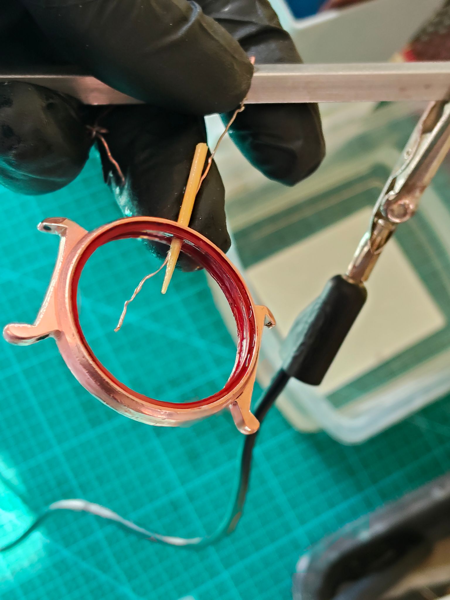

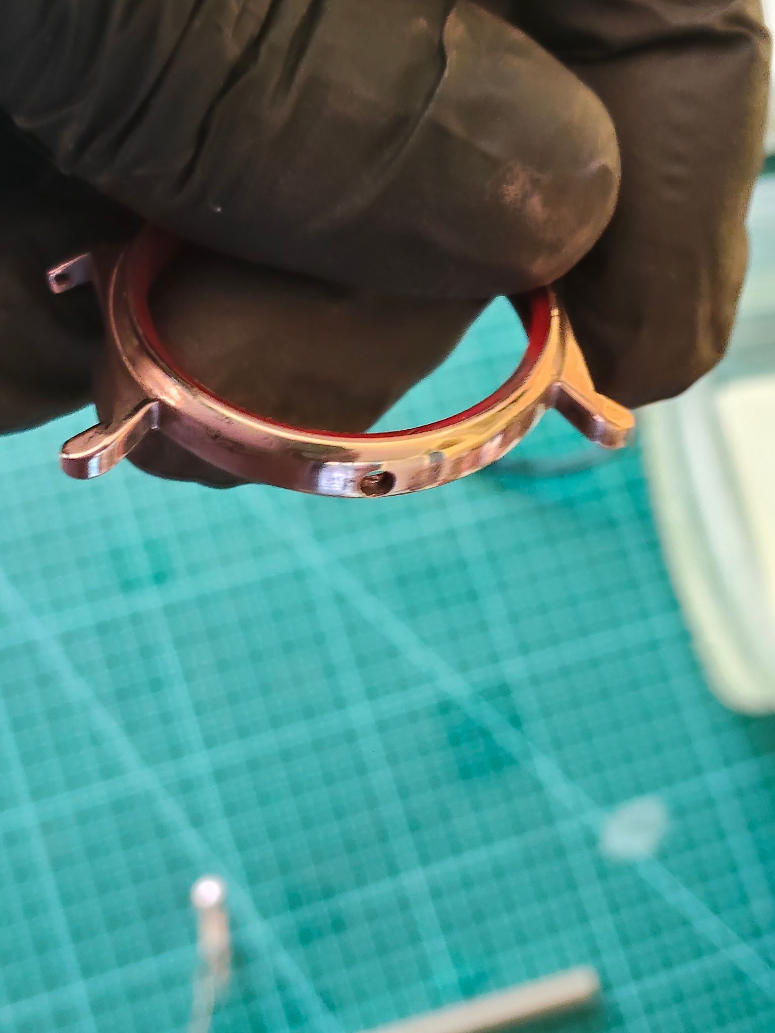

Ik heb wat voorbereidingen getroffen, waarbij ik nagellak aan de binnenkant van de kast heb aangebracht.
Ik heb gelezen dat dat goed moet werken, dus dat gaan we proberen. Ik heb ook een product bij Betzmann gekocht om delen die niet gegalvaniseerd moeten worden te beschermen. Het werkt goed, maar als je meerdere baden moet doen, dan laat het wel snel los, dus nu maar eens dit proberen.
Rode nagellak, ooit gekocht om beschadigde rode secondewijzers te repareren.

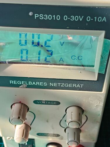

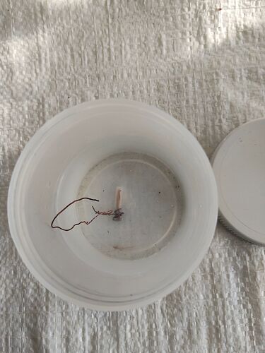

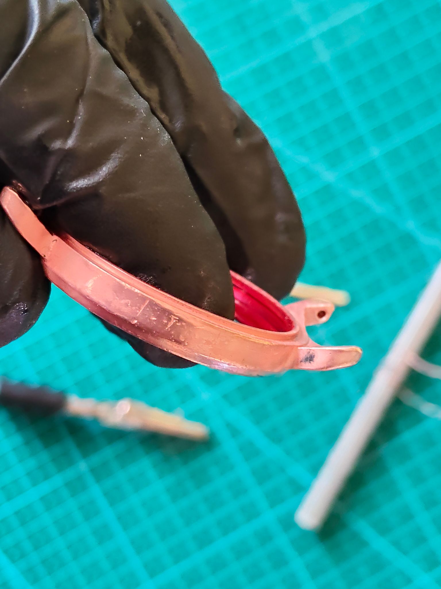

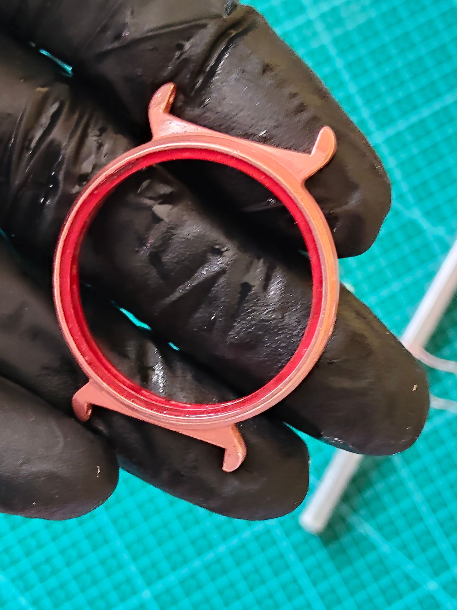

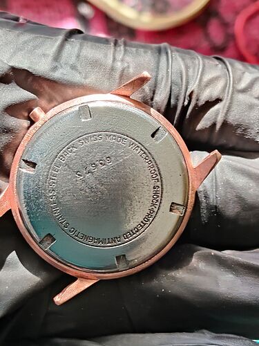

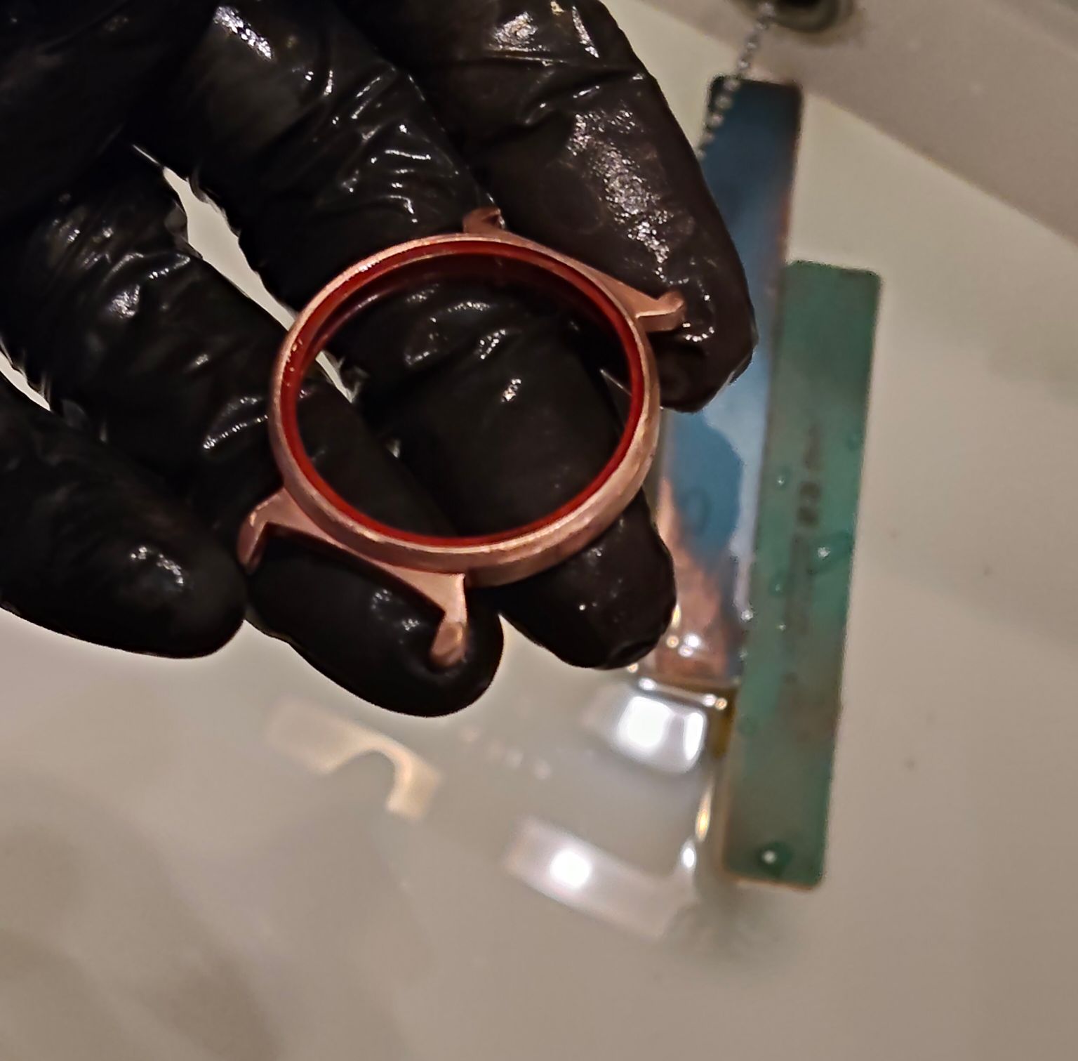

Ik heb eerst een koperflash-laagje aangebracht. Koperflash is een dunne koperlaag met een dompeltijd van 2 min op 0.10 A, die de hechting van de komende koperlaag verbetert.

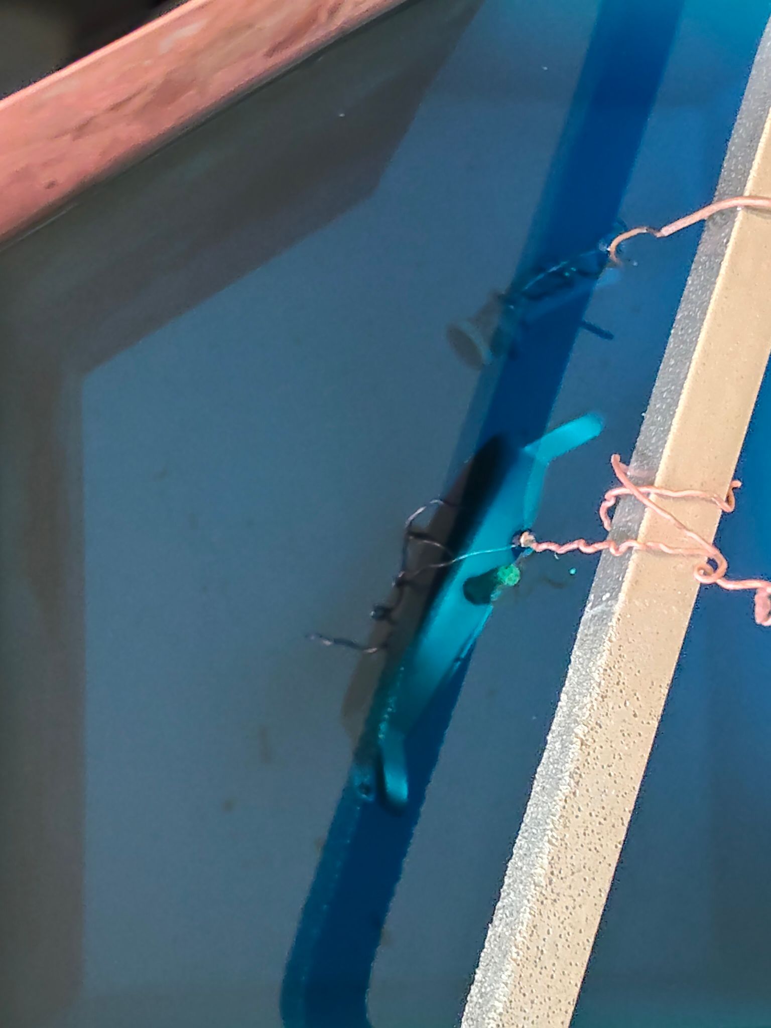

Nu hangt het in een koperelectrolyt die speciaal is ontwikkeld om krasjes sneller op te opvullen
Ik laat het hier nu 10 minuten in hangen op 0.12-0.13 A
Neem je de kroon ook mee?

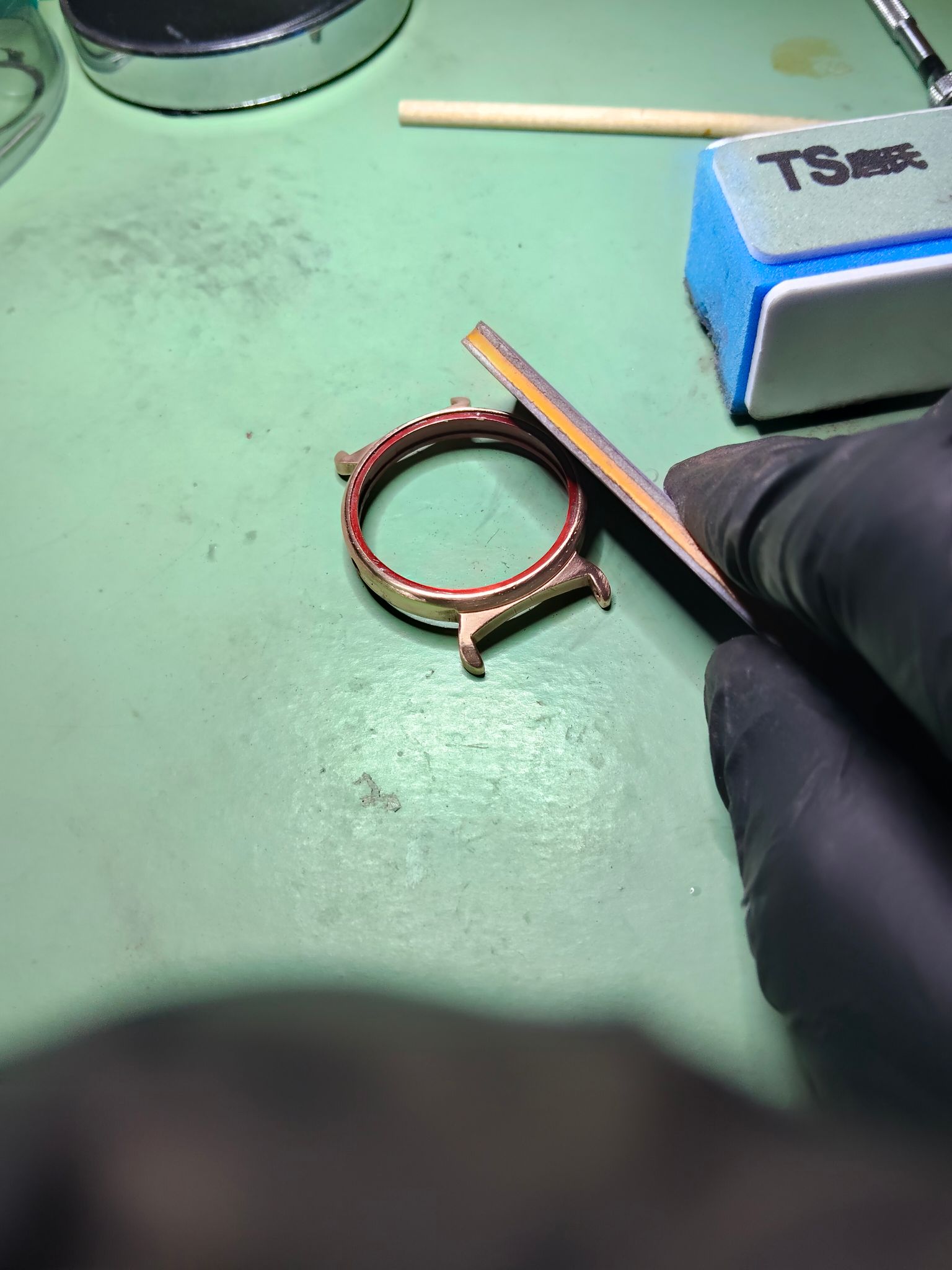

12 minuten erin gehad, nu afspoelen en alvast een beetje schuren met 3000 korrel
Daarna weer 10 - 15 minuten in het bad.
1e schuurbeurt zit erop, nu weer 10- 15 minuten in het bad.
Temp opgeschroefd naar C 32

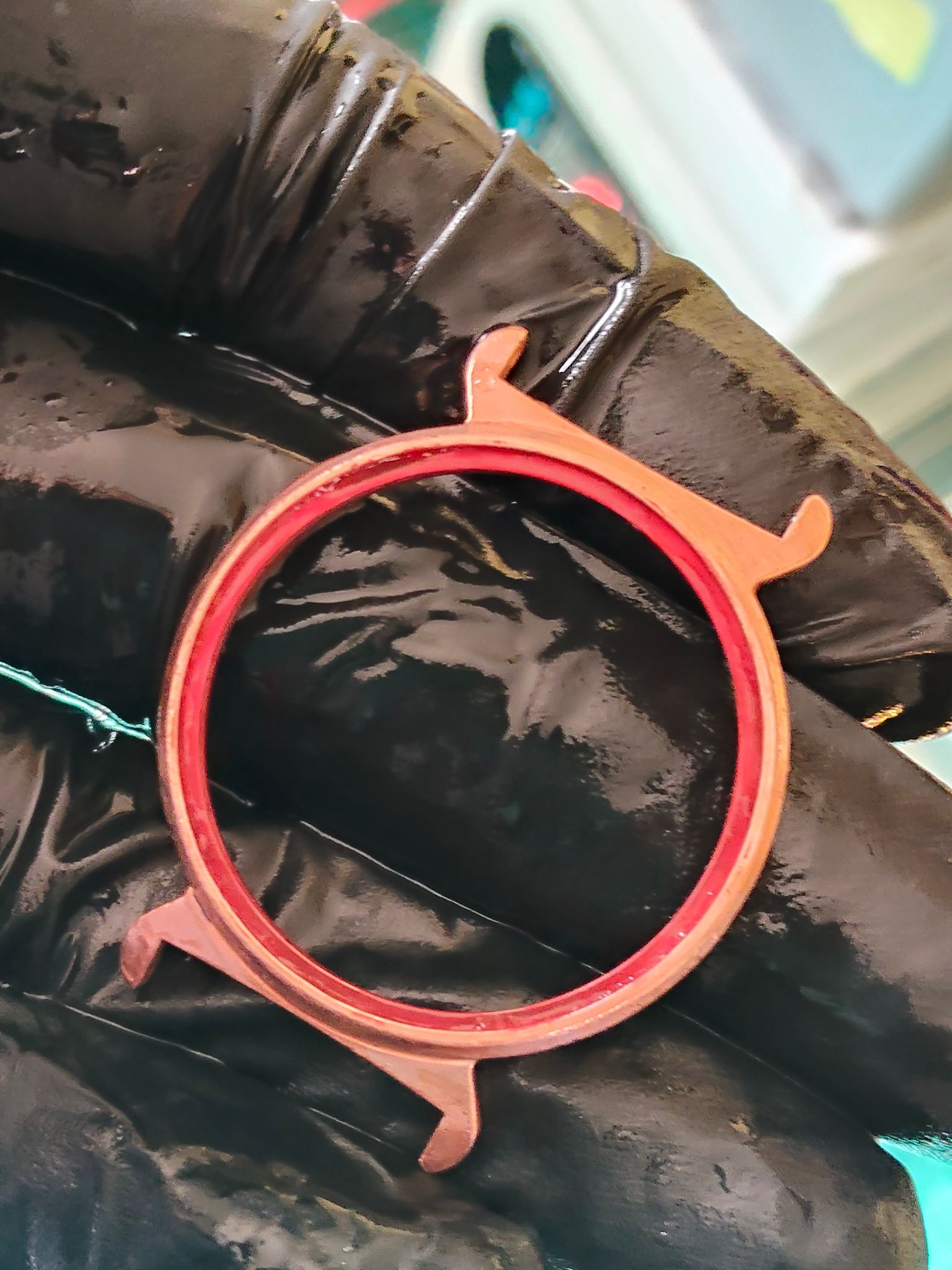

Tweede laag zit erop.

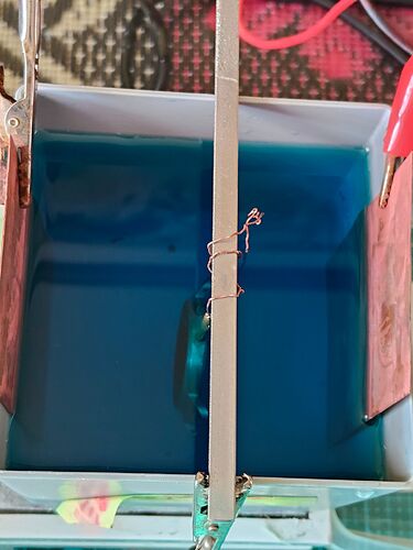

Ongeveer 20-25 minuten op 0.12 A

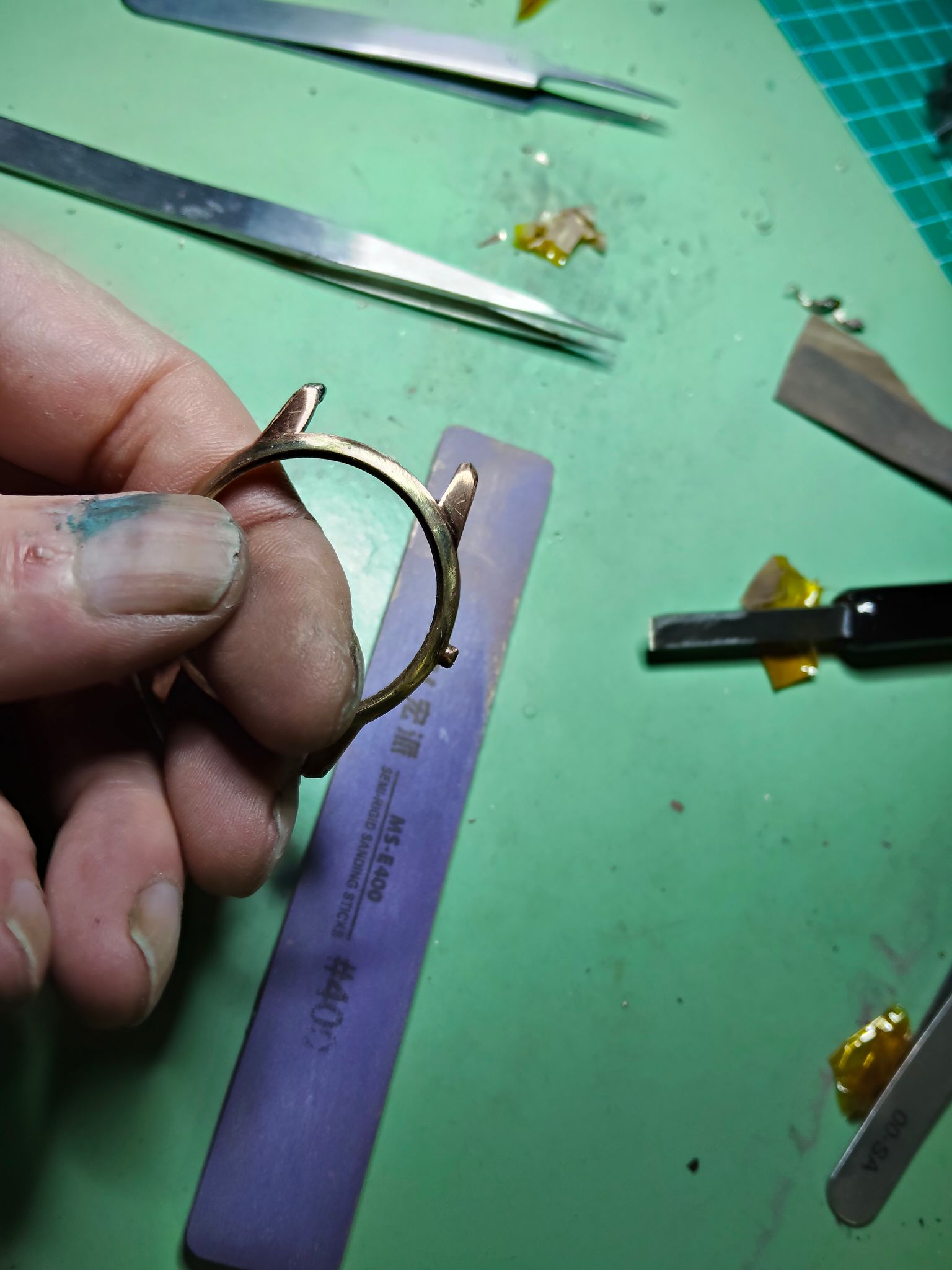

Geschuurd met 2500 en 1500
De anode aan de achterkant verzet naar de voorkant.

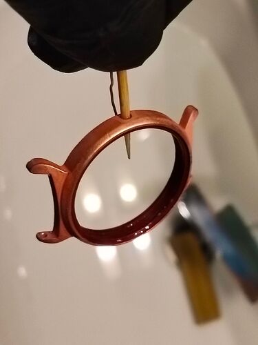

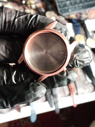

Tweede laag zit erop, nu heeft het ongeveer 45 minuten in het bad gehangen.

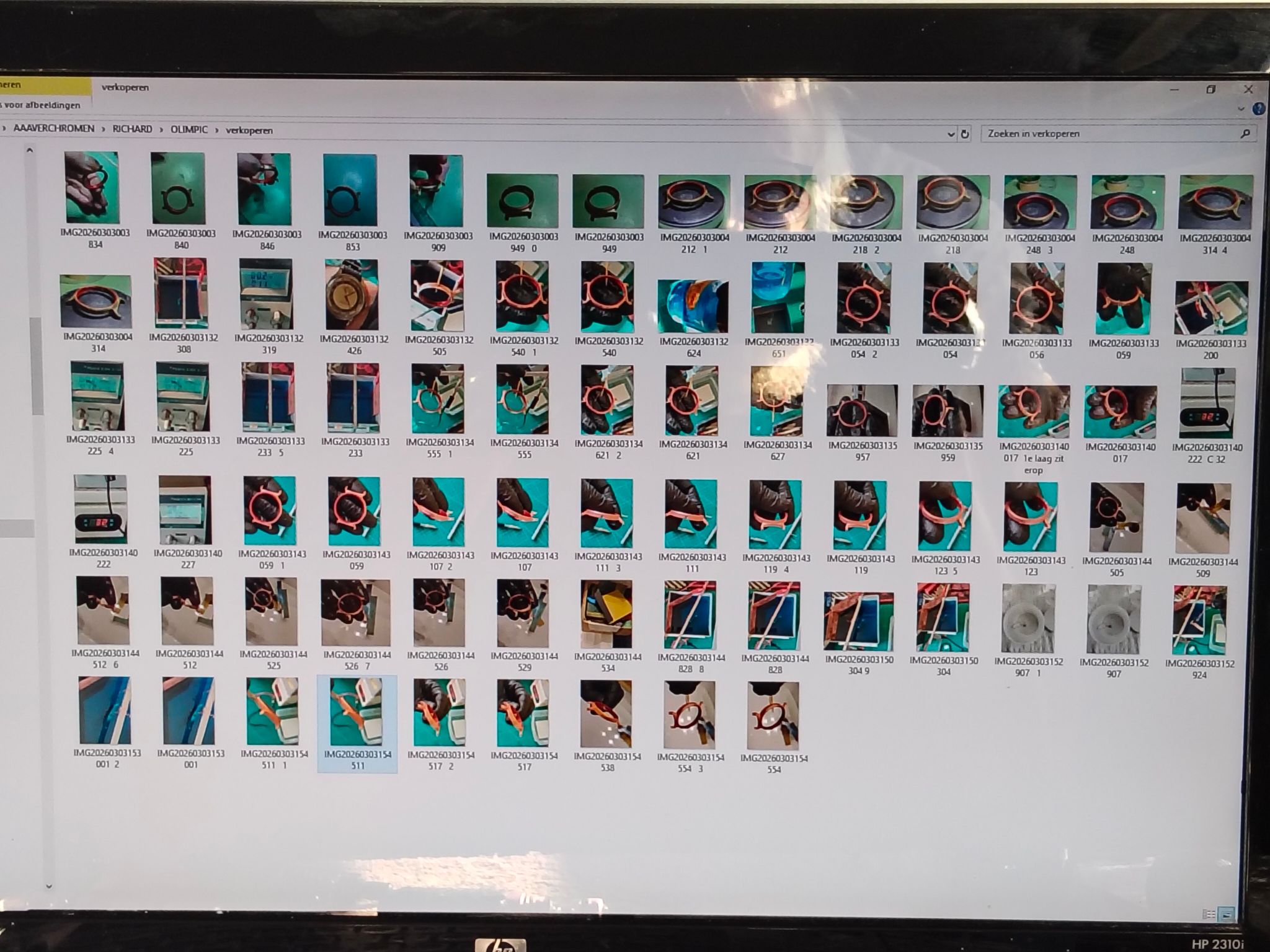

Van elke restauratie worden honderden foto’s gemaakt, zoals je hier kunt zien. Deze zijn alleen van het verkoperen.
Als nieuw

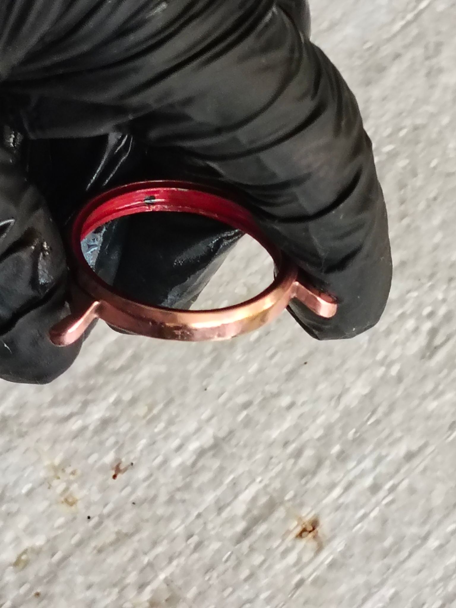

Ik heb de tweede laag weer geschuurd, ik krijg er niet alle krasjes uit, Richard.
Als jij zegt dat is niet zo erg, dan ga ik de kast voorbereiden op een nikklebad.
Ik gebruik ook mijn werkbank bij de micriscoop om de laatste hand te leggen met het schuren.
Maar 90% doe ik nat schuren los uit de hand met schuurbokjes. Die werken erg fijn en kun je bestellen bij Ali.

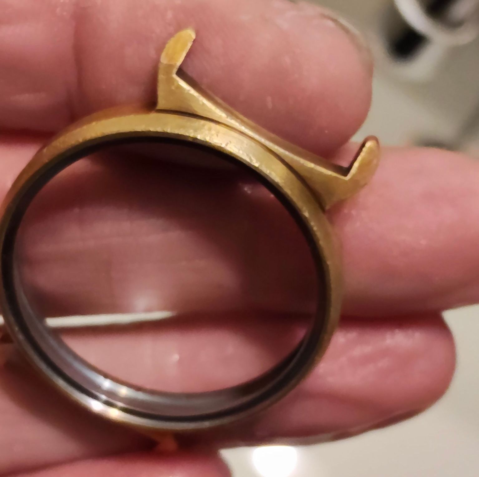

Ik heb de kast weer ontvet en ga nu eerst een nikkellaag erop zetten, en daarna kijken we wel of het goed genoeg is om verder te gaan en wat er dan op komt: chroom of palladium en vergulding. Daar moet Richard over beslissen.
Ik ga de kast nog even nalopen en met 10.000 korrel schuren, dan in het nikkelbad.
