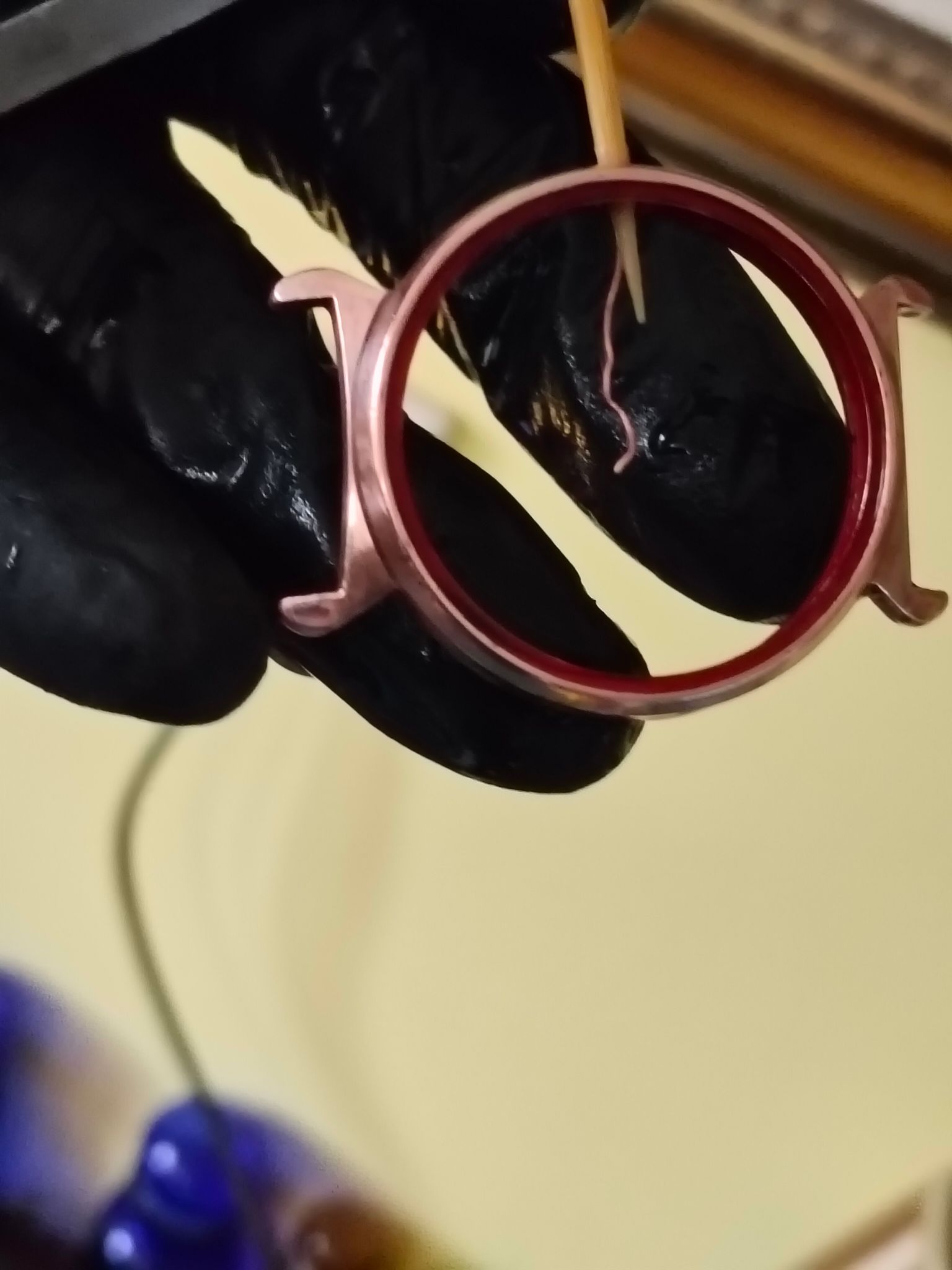

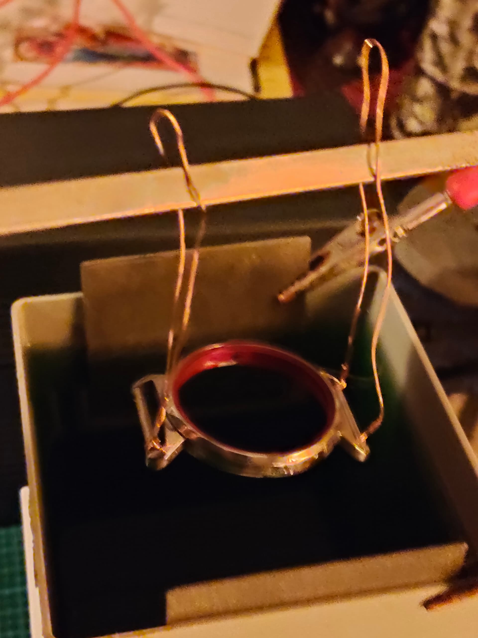

Tweede laag zit erop.

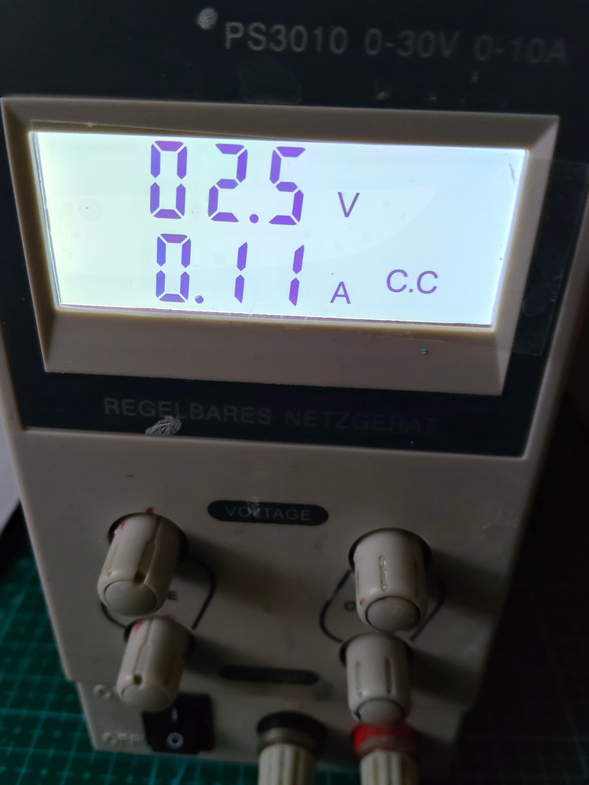

Ongeveer 20-25 minuten op 0.12 A

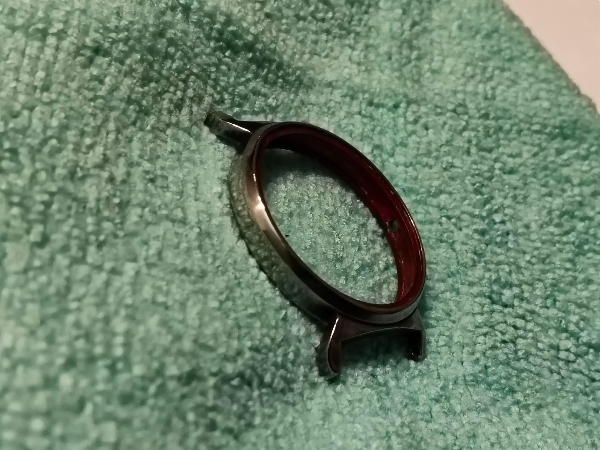

Geschuurd met 2500 en 1500
De anode aan de achterkant verzet naar de voorkant.

Eerst ontvetten, afspoelen en in het zuur voor 30 sec afspoelen in demiwater,
en erbij hangen.

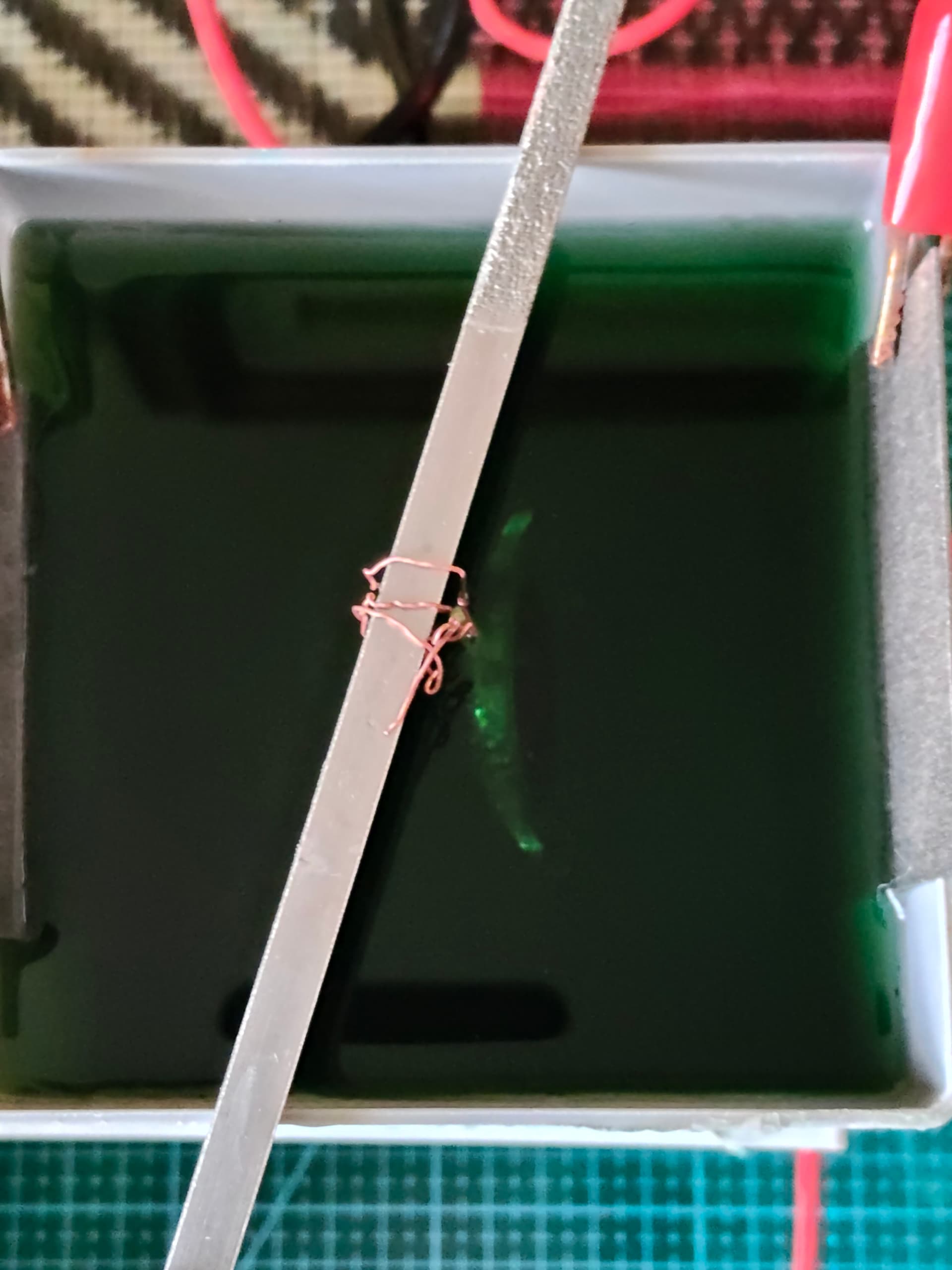

Tweede laag zit erop, nu heeft het ongeveer 45 minuten in het bad gehangen.

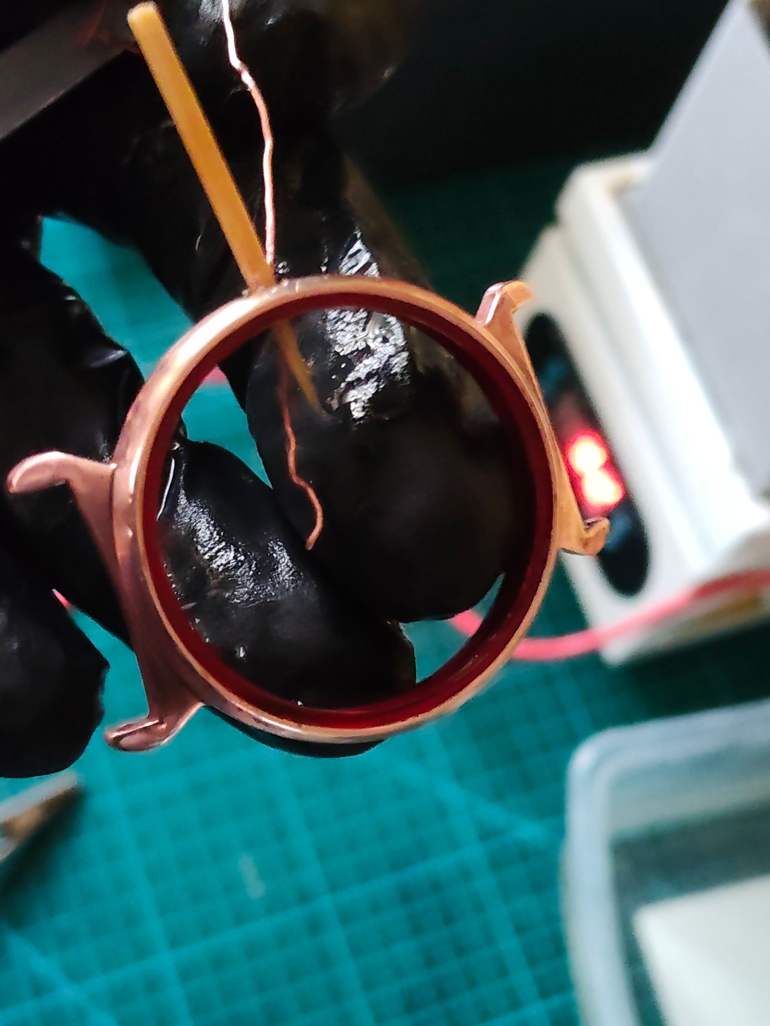

Van elke restauratie worden honderden foto’s gemaakt, zoals je hier kunt zien. Deze zijn alleen van het verkoperen.
Als nieuw
Ik heb de tweede laag weer geschuurd, ik krijg er niet alle krasjes uit, Richard.
Als jij zegt dat is niet zo erg, dan ga ik de kast voorbereiden op een nikklebad.

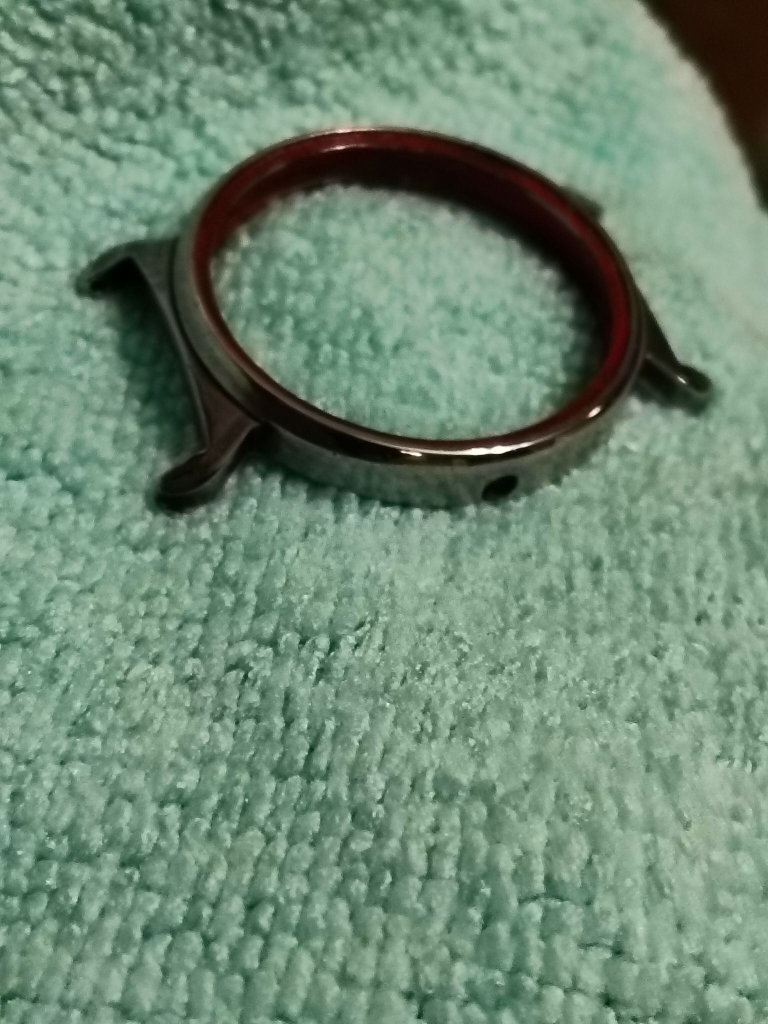

Ik ga de kast nog even nalopen en met 10.000 korrel schuren, dan in het nikkelbad.
Ik vertrouw op jouw oordeel, jij hebt er het meest verstand van

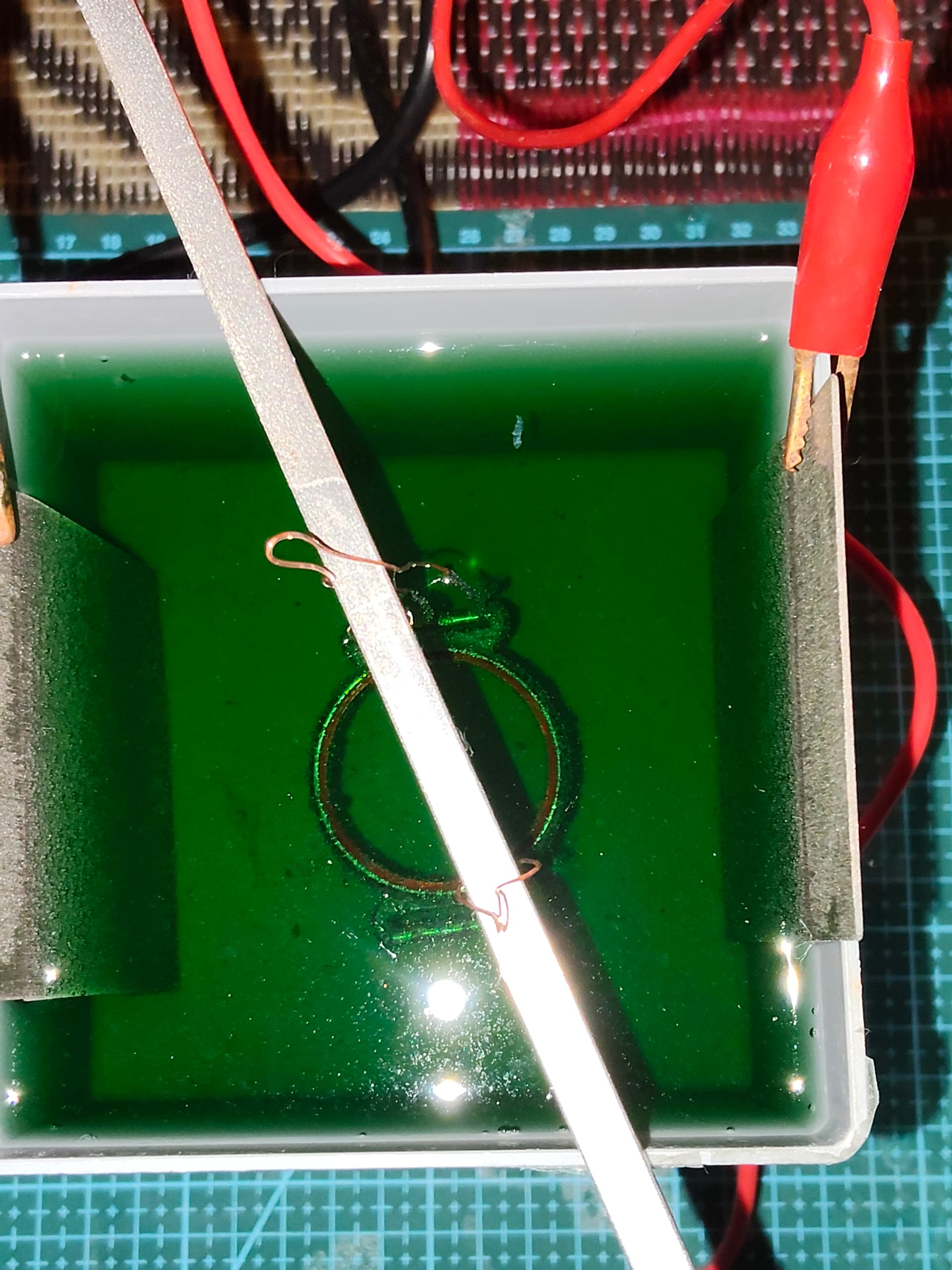

De kast nog even nageschuurd met 10.000 korrel, vooral in de hoekjes, om een zo goed mogelijke glans erop te krijgen. Weer in het zuur gehad en nu gaat ie in het nikkelbad
Daar gaat ie dan
Voltage gaat na een minuutje naar beneden naar 1,4 volt
Nikkel zit erop, ik laat het nu eerst tot morgen drogen en dan oppoetsen, en dan zien we wel wat de toplaag gaat worden.

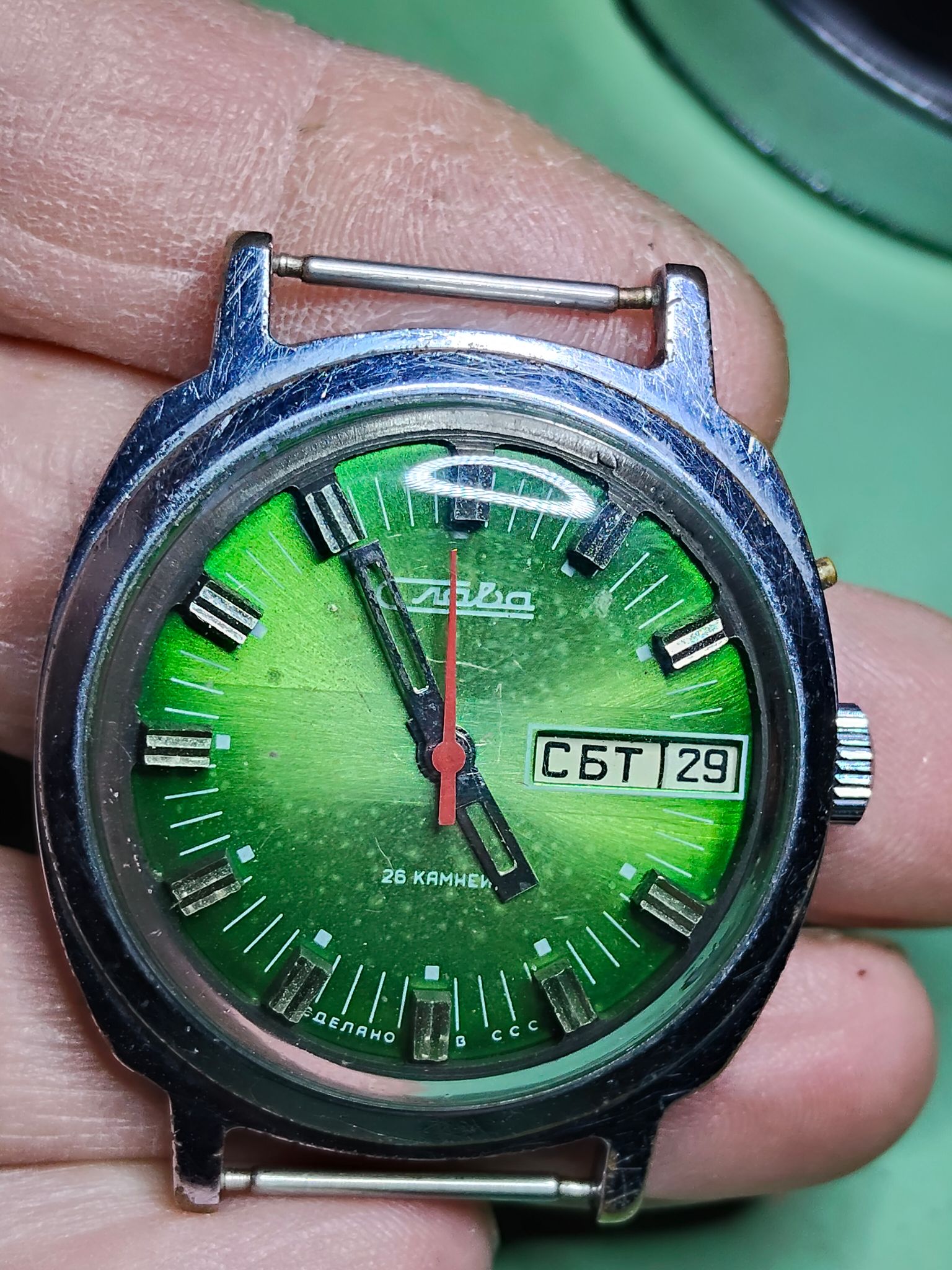

Er zitten nog wat krajes in, die je met het blote oog bijna niet ziet, de foto’s die ik maak zijn vergroot tot tweemaal, dus op die foto’s zie je elk oneffenheidje. Wat je ziet op zo’n foto, daar moet je eigenlijk niet je oordeel aan hangen. Je hebt me niet voor niets gevraagd om het te vergulden. Ik denk dat je idee was, dat de combinatie met de goudkleurige wijzers en indexen en het groen op de plaat, dat daar een vergulde kast heel goed bij zou staan, en daar zou je best weleens gelijk in kunnen hebben. Dus laten we het plan dat je hebt gewoon uitvoeren, ook al zitten er een paar krasjes in de kast. Het is vintage; daar mogen best wat gebruikssporen zichtbaar aanwezig zijn.
Het plan voor morgen is: kast tot hoogglans brengen, palladiumlaag, en daarna goudlaagje.
Je tweede horloge is eigenlijk te goed om daar zoveel werk aan te besteden; ik kan wel de uiteinden van de lugs behandelen, zodat die beter beschermd zijn tegen verdere slijtage.
Helemaal goed met het vergulden, het tweede horloge niks aan doen

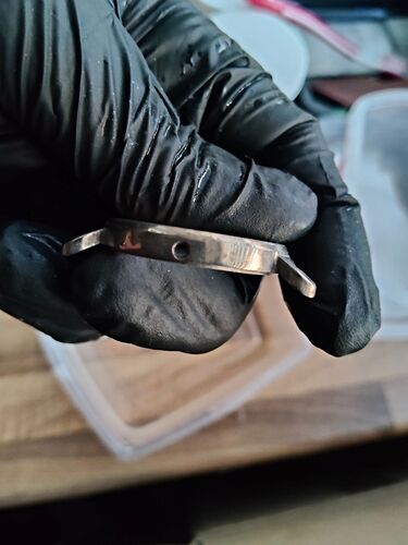

Ik zag dat het bad nog op temperatuur was, dus kwam op het idee om de zijkanten nog even extra te behandelen. Daar zitten de meeste krasjes; als je het zo horizontaal legt, komt er meer afzet op de zijkant.
Dus weer ontvet en 30 sec in het zuur, afspoelen en in het bad.
Ben benieuwd hoe het eruit komt te zien.
Op 0.11 A dan kan het er een tijdje in blijven hangen

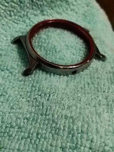

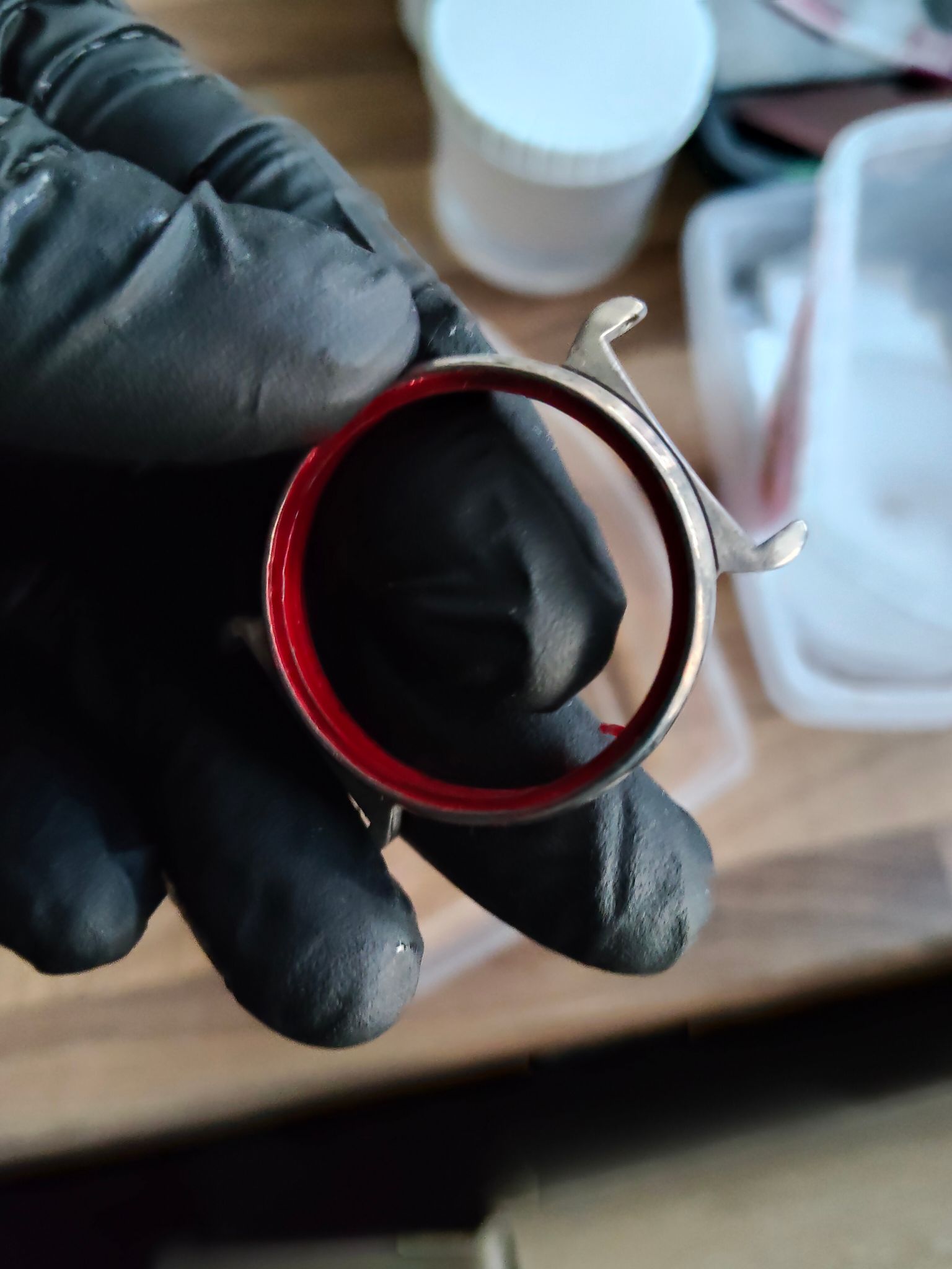

Het is nu toch een stukje beter; het heeft een uurtje in het bad gehangen. Het kwam er helemaal mat uit. Ik heb het opgepoetst en een mooie kast kwam tevoorschijn.
Vakwerk Wolter, ook heel bijzonder met de nagellak
Heerlijk om hier alles te volgen. Hopelijk volgt mijn horloge ook snel.
Dankjewel Richard, ik ben nog lerende, maar doe wel veel ervaring op. Ook dingen gingen weleens mis, maar van alle fouten heb ik geleerd.
De nagellak is echt een grote verbetering; het blijft heel goed zitten, en zo is het veel fijner om met de kasten te werken, geen koper aan de binnenkant of op plaatsen waar je het niet wilt hebben. Het werkt veel beter dan die vloeistof van Betzmann en is ook nog een stuk goedkoper.
