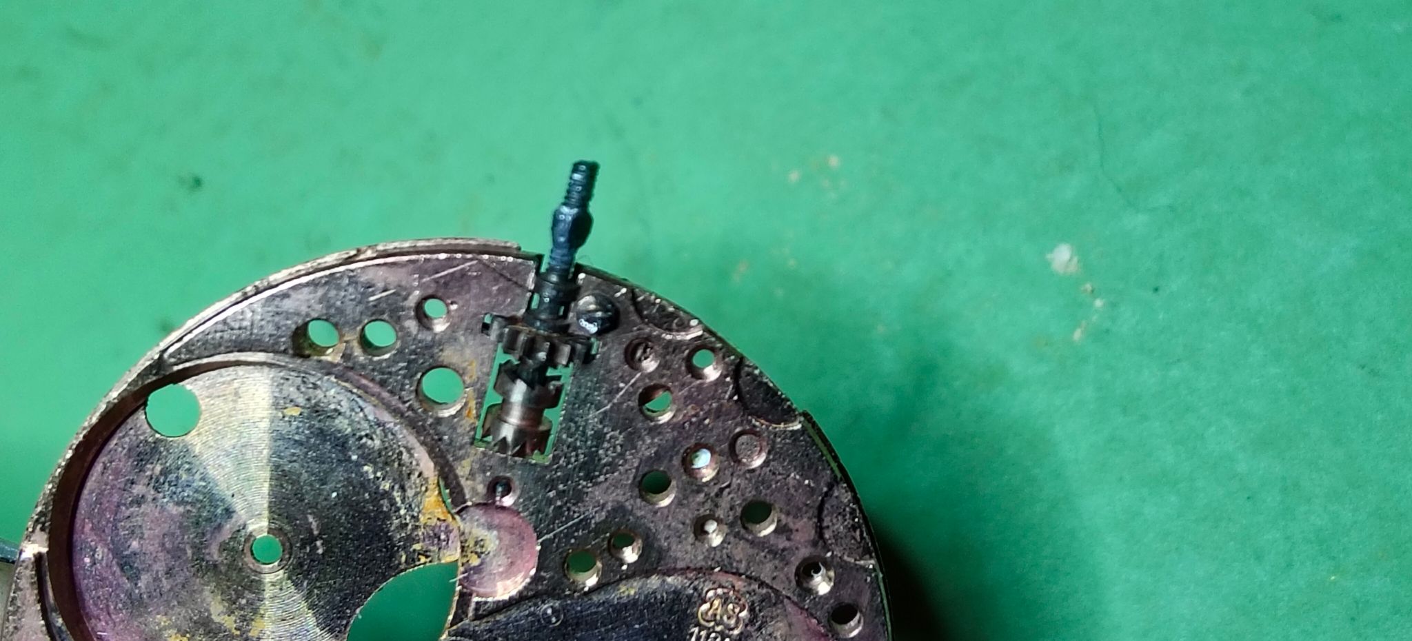

Roest is eruit, de settinglever-schroef zit nog vast.
Ik kan wel blijven pielen om het los te krijgen, maar dan krijg ik het vandaag niet meer aan het tikken.

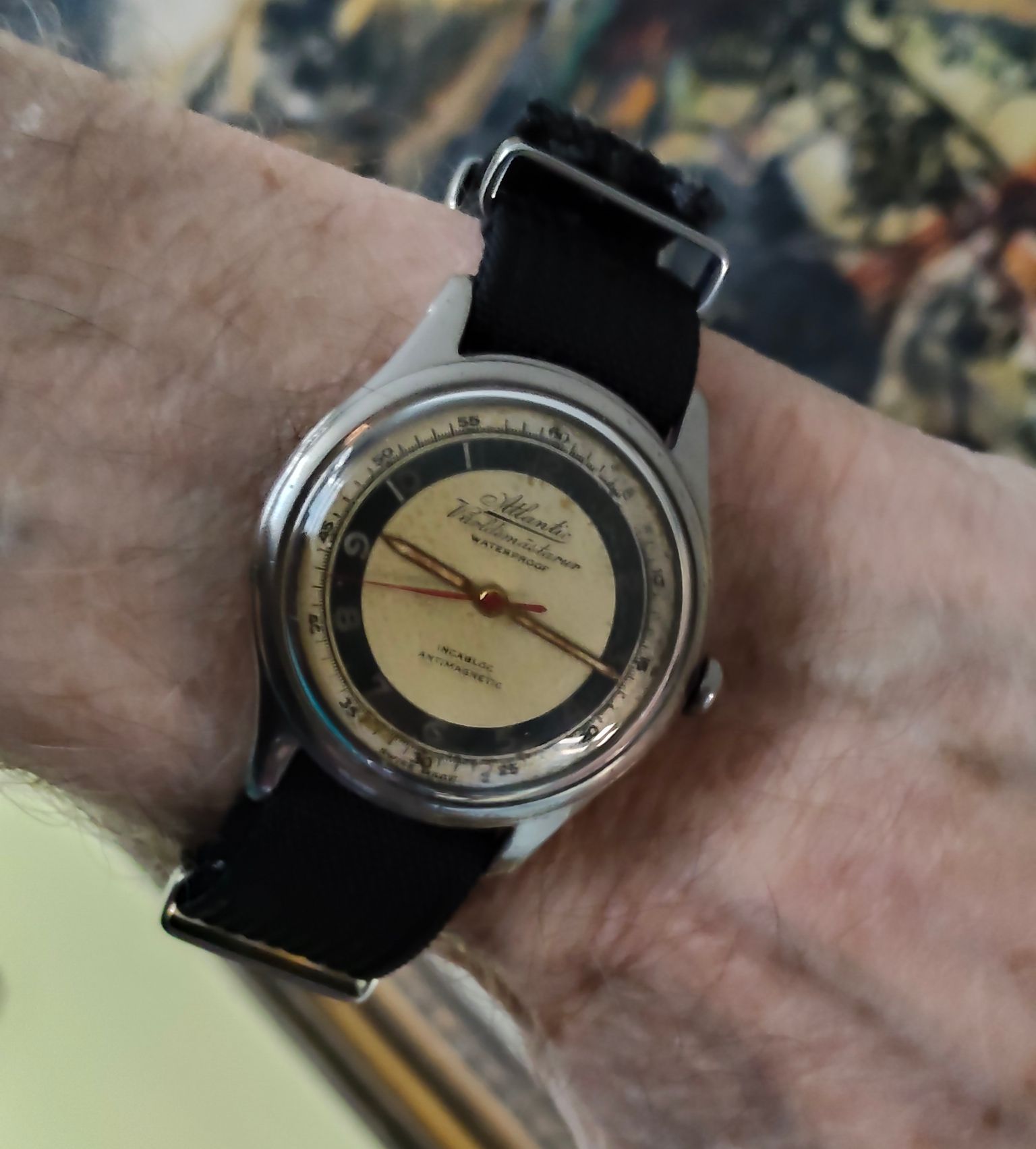

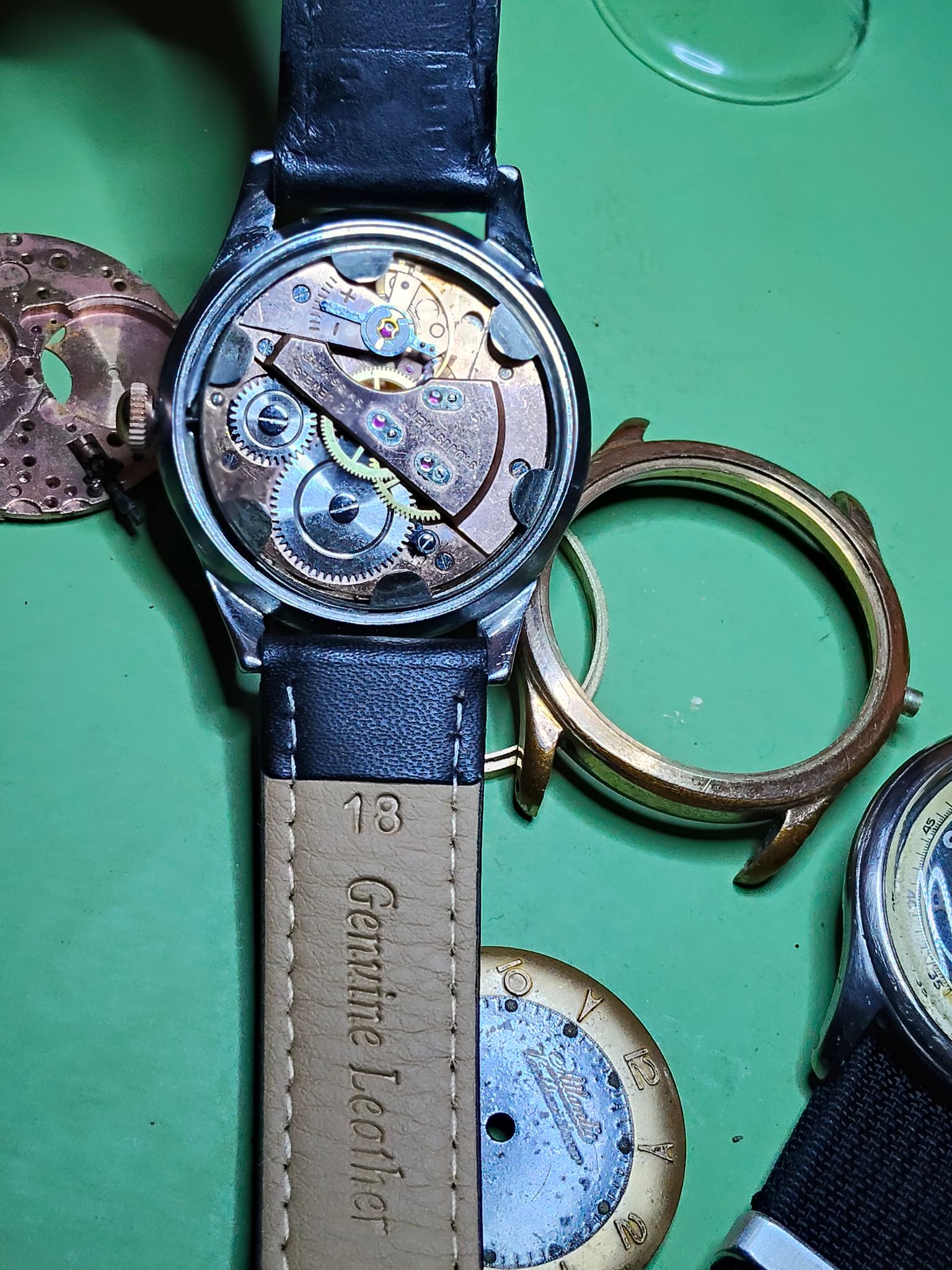

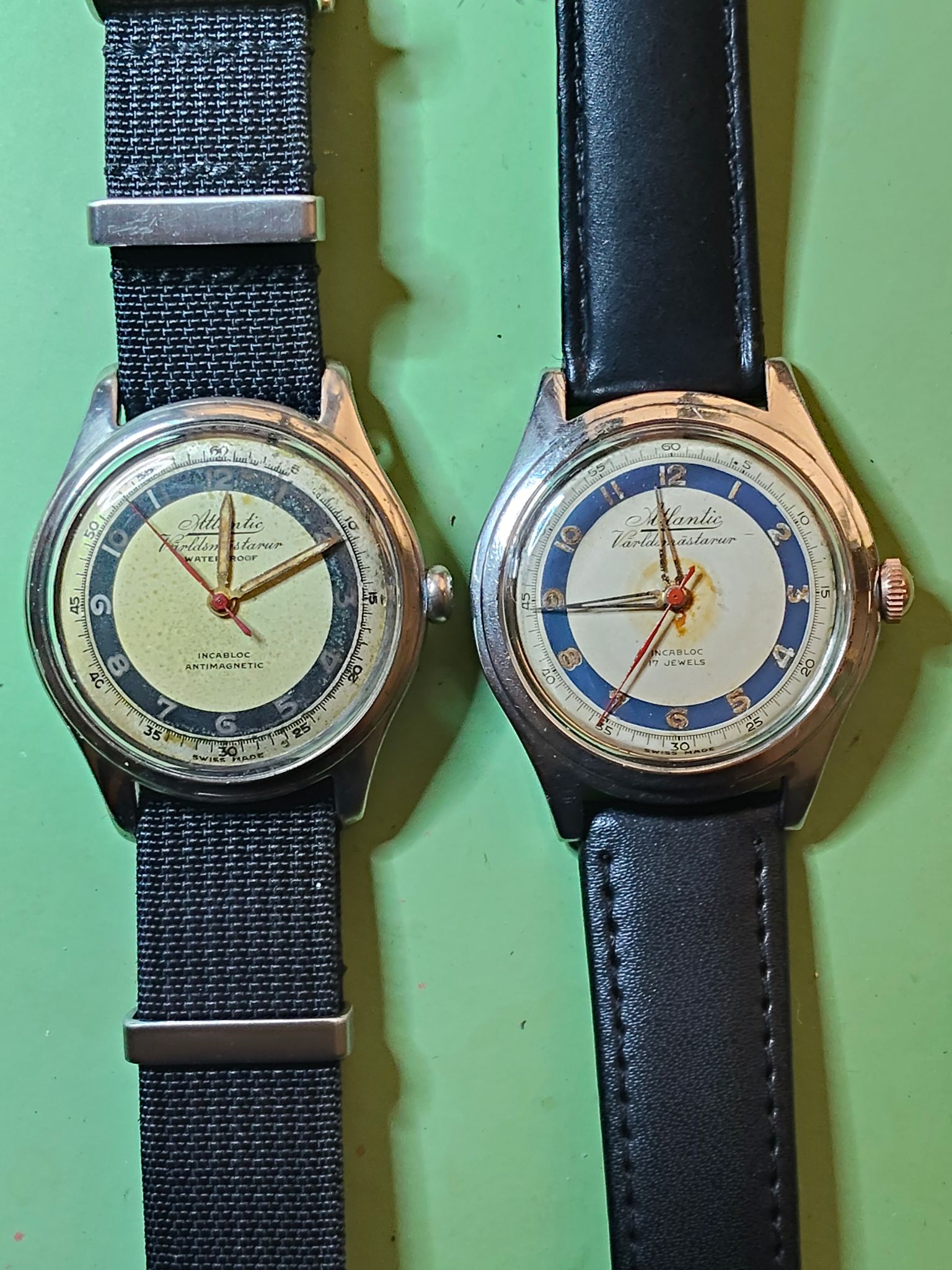

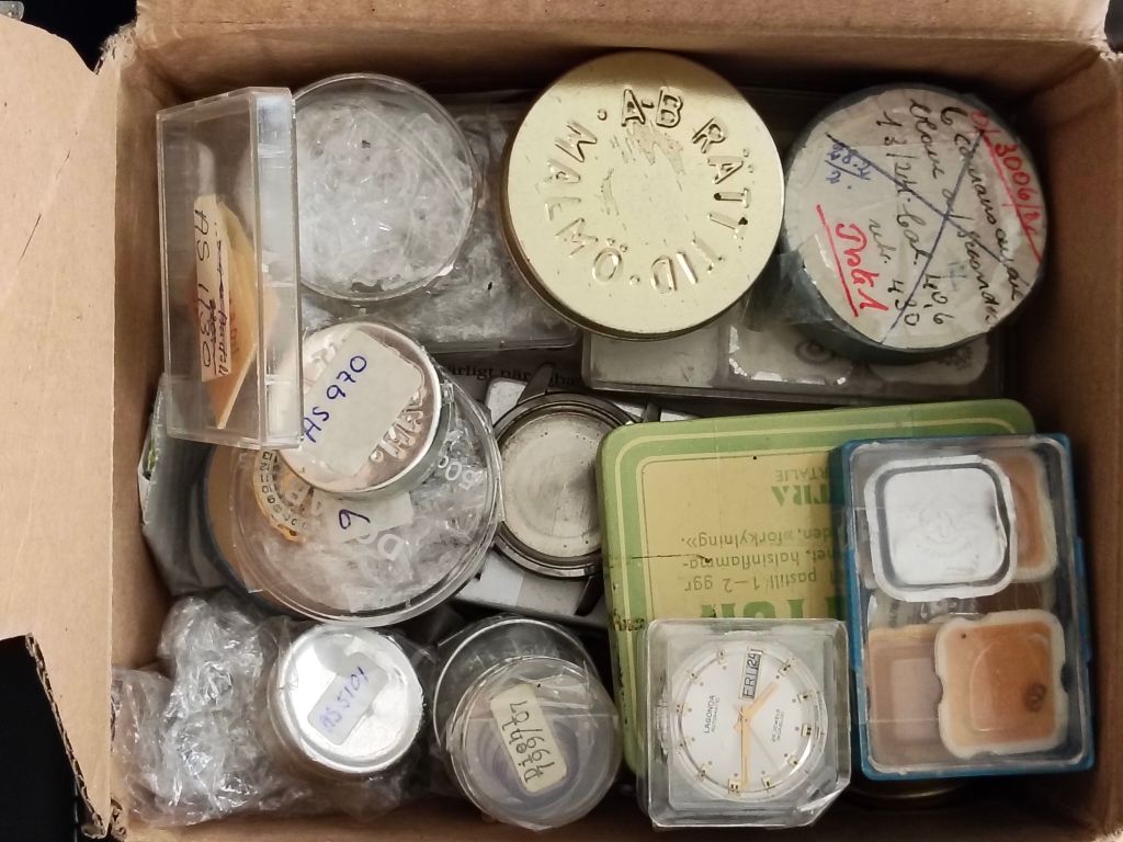

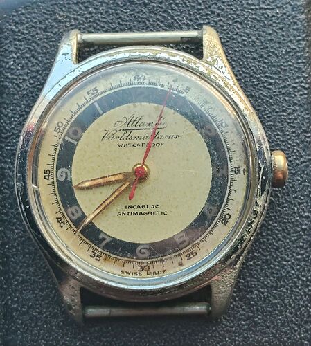

Ik heb een driekwart jaar terug een doos vol met horlogeonderdelen en uurwerken gekocht op Tradera, en ik wist dat daar een Atlantic in zat met eenzelfde uurwerk. Die Atlantic miste de achterklep en heeft 37 mm diameter, dus ook moeilijk aan te komen, plus geen wijzers.
Ik ben op zoek gegaan en heb die Atlantic bekeken; het uurwerk is in orde en loopt, dus ik heb het uurwerk gebruikt en in de kast van de Atlantic blauwering geplaatst, en het glas 31.40 mm op de Atlantic zwarte ring geplaatst. De stem plus het kroontje is ook overgeplaatst.
Wat een geluk heb je dan, hè?
Glas gebruikt en op de zwarte gezet.
Uurwerk in de kast van de blauwe gezet.

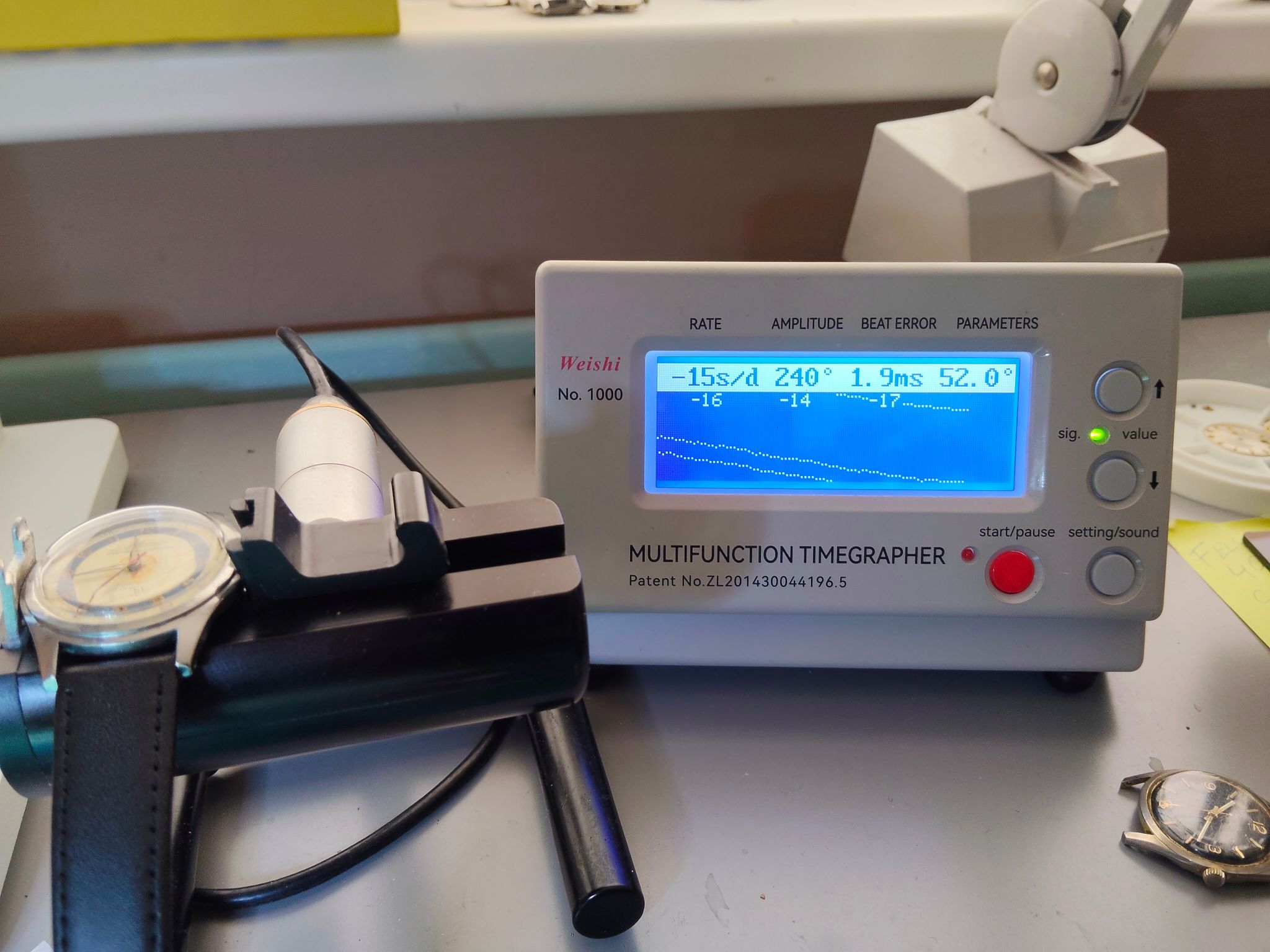

Ze lopen beide redelijk goed.
Atlantic blauwe ring

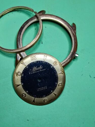

De plaat is redelijk opgeknapt; een vlek onder de urenwijzer is te ver ingebrand door roest en radium, denk ik. Ook is de urenwijzer stuk (doorgeroest), maar die kon wel gewoon geplaatst worden. De wijzers worden later nog een keer gelumed.

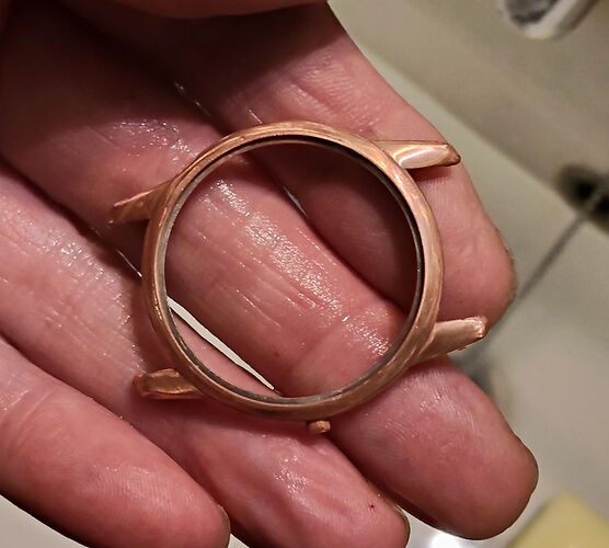

De kast heeft twee koperlagen gehad, elk van tien minuten.
Krassen zijn iets opgevuld.
De krassen hoeven er niet geheel uit. Ik wil juist de scherpe lijnen in een kast zien te behouden, en hoe meer lagen koper, hoe moeilijker het wordt om juist het model erin te houden. Dus eigenlijk komt het erop aan om een kast op te knappen zonder dat je kunt zien dat er aan gewerkt is. Ik moet ook al het schuurwerk doen met de hand. Ik zal eens op onderzoek gaan of er speciaal gereedschap bestaat voor restauraties van kasten. Aan de andere kant vind ik dat de ouderdom wel gezien mag worden. Wie wordt er nu oud zonder krasjes?

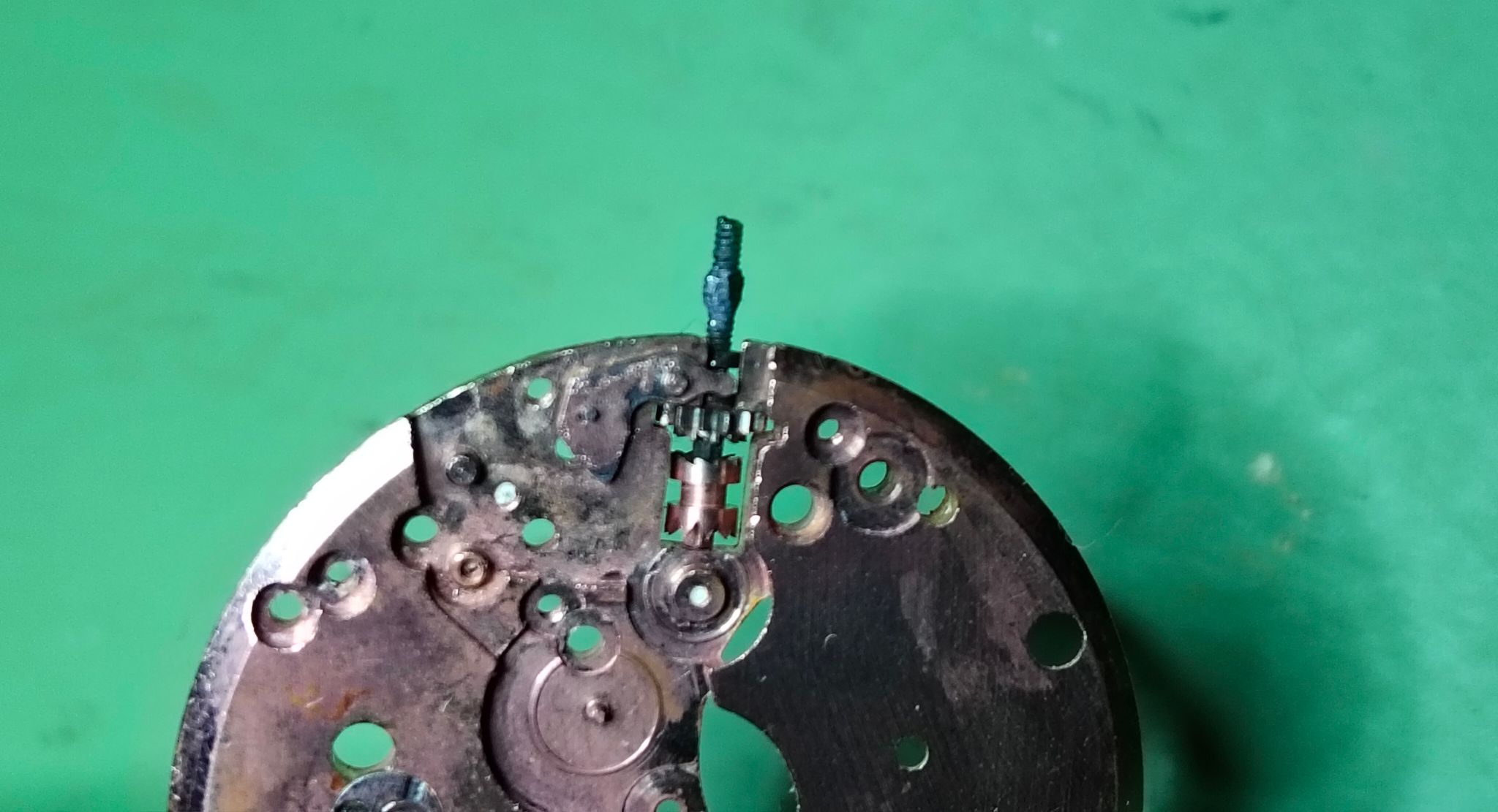

Tieretteveer van de Eiger is stuk. Bij het losmaken van de stift om het uurwerk eruit te halen, is de settinglever losgekomen van het schroefje. Ik draai altijd anderhalve slag tot 2 slagen. Deze keer was anderhalve slag al te veel, dus ik moest de wijzers eraf halen om te kijken wat er aan de hand was en zag dat de tieretteveer was gebroken. Het losmaken van de wijzers van een vintage is een klusje dat ik niet graag doe, maar er zat niets anders op; ze moesten eraf. De settinglever weer vastgezet en de stem weer in het uurwerk gezet, wijzers er weer op. Wil ik de schroef aandraaien en pakt niets, is 'ie er weer vanaf. Dus twee keer de wijzers eraf moeten halen. Gelukkig is alles goed gegaan. Het uurwerk loopt nu weer goed en ik kan de wijzers verzetten, ook met de gebroken tieretteveer. Ik zal er wel een bestellen.
