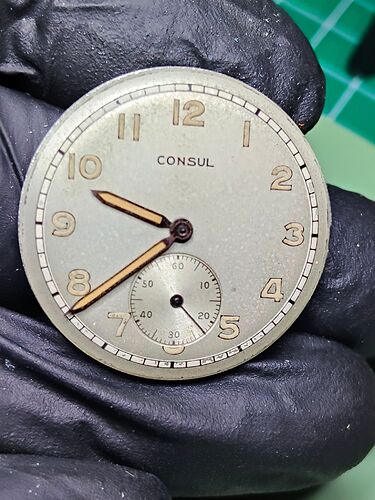

Eerst de Consul van Sander. Het is alweer een tijd geleden dat ik heb gelumed, dus even wat oefenen
en de juiste kleur vinden, maar dat moet wel lukken met deze mooie kleuren.
Volgens mij kom je met enkel het rechter potje al een heel eind qua kleur.
Het linkse potje komt ook aardig in de buurt, zeker bij de kleur van de cijfers.
Is uitproberen, en misschien links en rechts een beetje mixen.

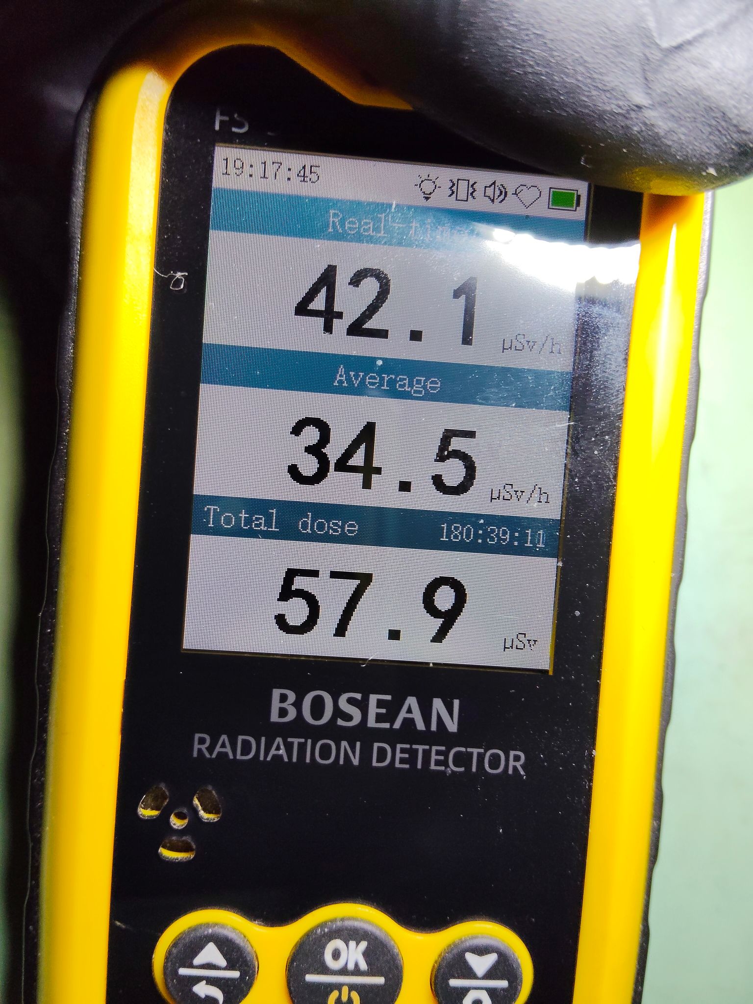

Ik heb eerst eens gekeken hoe het staat met de straling.
Een aardige radiumbom. Misschien komt het iets lager met de verwijdering van de lume uit de minutenwijzer.

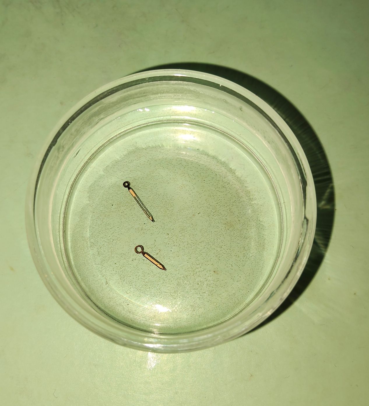

Lume verwijderen op een veilige manier is onder water.
Potje met warm water en een tandenstokertje.

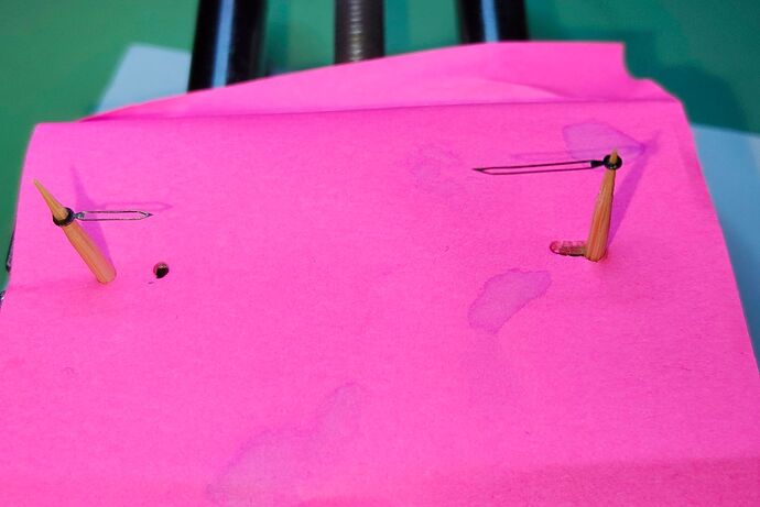

Opstelling van de wijzers om nieuw lume aan te brengen.

Ik ga nu even pauzeren en misschien dat ik vanavond nog verder ga, maar bij daglicht is de kleur veel beter te bepalen dan bij kunstlicht, dus waarschijnlijk ga ik morgen verder met deze wijzers.
Even een vraagje aan Sander: Sander, wat vind jij mooier, een geelachtige kleur, de rechtse pot, of meer de kleur van de cijfers op de plaat? Dan is dat de linkse pot.
Of iets er tussenin, dan kan ik rechts mengen met iets minder hoeveelheid van links. Dan blijft het geelachtig, maar net iets anders dan in het potje. Ik zou het in ieder geval wel licht van kleur houden.
Geen idee. Ik ga zo eens wat prutsen met paint. Eens zien wat er mooi uit ziet
Ik denk dat de kleur uit de linkse pot het mooist is. Ik vind dat geelachtige toch een beetje een onnatuurlijke kleur, en de linkse pot komt ook dichtbij de kleur van de cijfers.
De kleur kun je pas goed bepalen als het droog is, dus ik moet een beetje gokken en als we geluk hebben is het de eerste keer al goed. Ik ga gewoon mijn gevoel volgen, dan komt het meestal wel goed.
