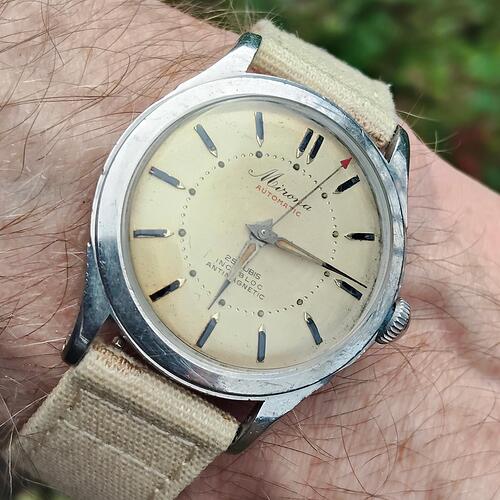

Paar uurtjes terug dit horloge opgehaald uit de pakkettenautomaat. Gelijk even ultrasoon gereinigd, een nieuw glas en een ander bandje.
Er zit een Felsa 1560 in.

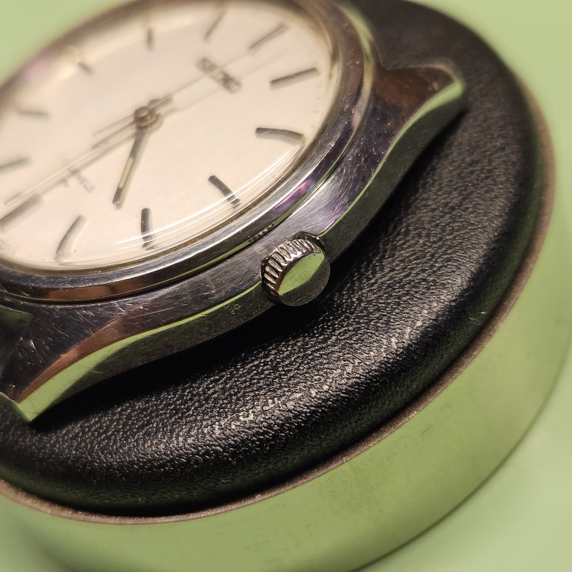

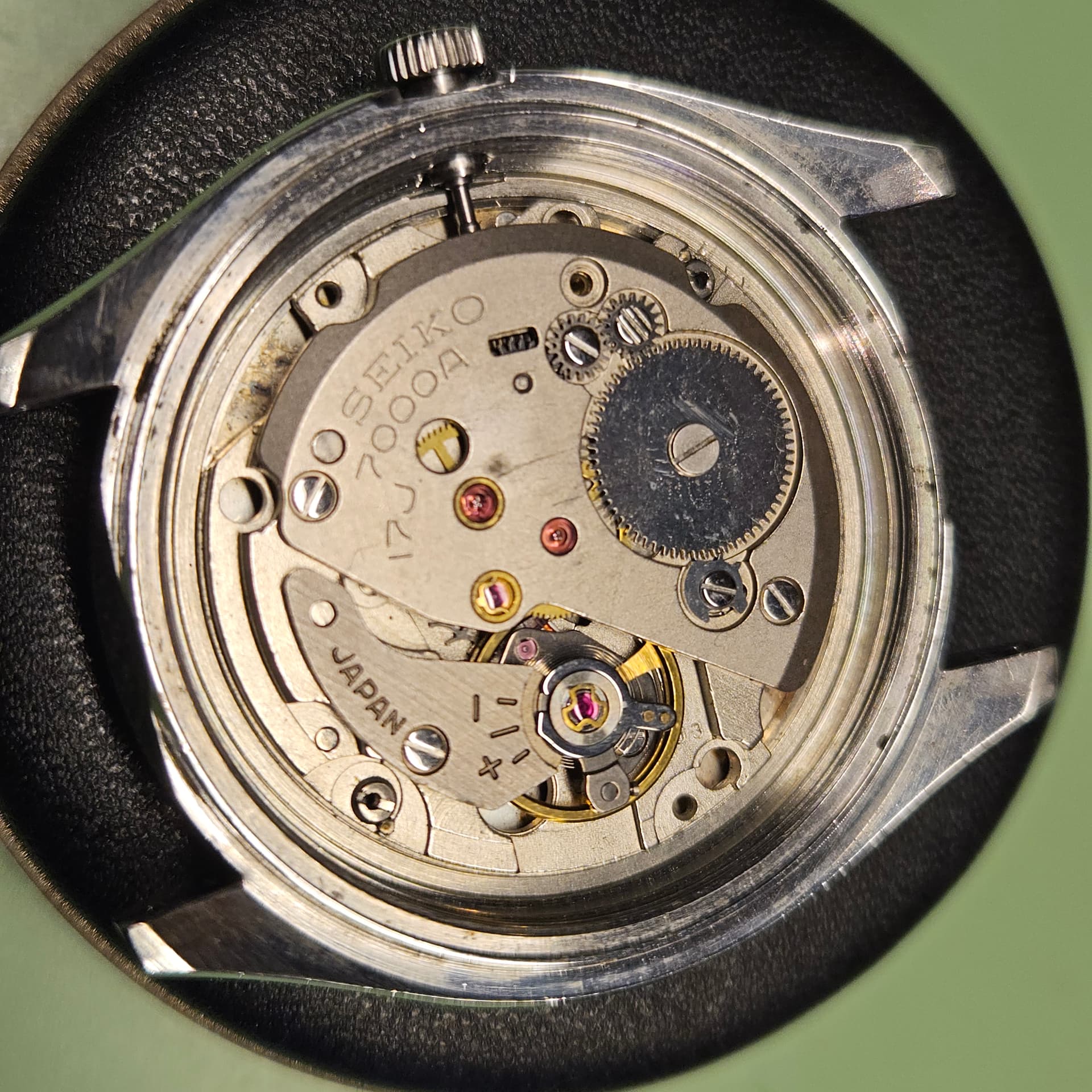

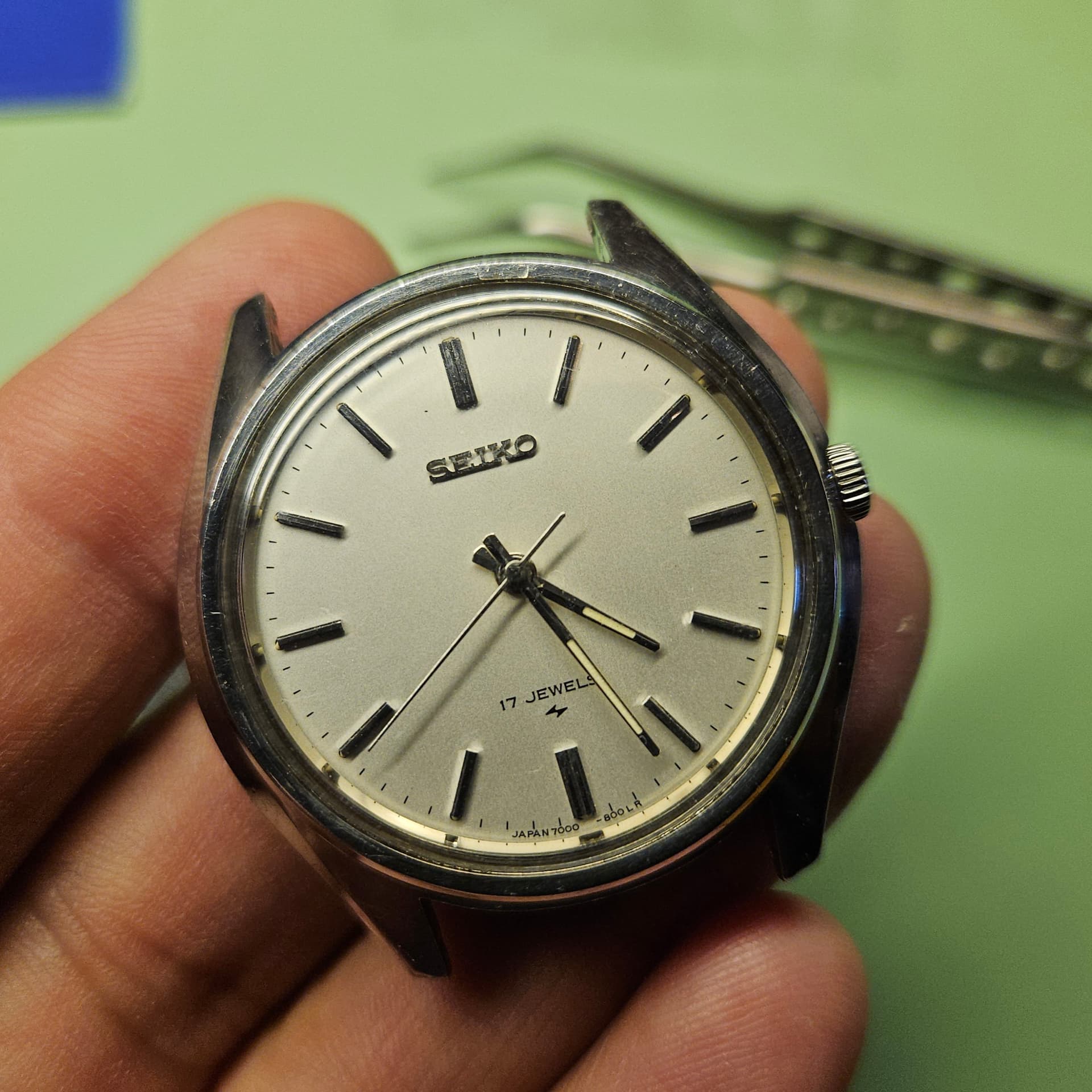

Dit was een leuk klusje. Deze handopwinder zat niet goed in de kast, en deze was erg smerig. Schoongemaakt en glas even met PolyWatch opgewreven. Wijzerplaat was ook erg smerig, maar die kon ik met rodico schoonmaken.
Ik had eens eerder een 7000, maar die kreeg ik haast niet opgewonden omdat de kroon erg klein was, ik kreeg er geen vat op. Deze heeft een fijner knopje, maar toch te glad. Als ik hem goed bekijk is die gewoon versleten door het vele opwinden.
Het blijkt dat enkele 2206 damesmodellen dezelfde kroon hebben als dit horloge. Ik heb er een besteld op eBay, in de hoop dat ik daarmee dit horloge gemakkelijker kan opwinden.
Heel apart dat Seiko kennelijk helemaal geen moeite heeft gedaan om dit uurwerk platter te maken: achter de wijzerplaat is een lege ruimte, al zit er geen datumring.
Jammer genoeg vergat ik een foto van de voorkant van het uurwerk te maken. Maar dat komt nog wel een keer, als de nieuwe kroon er is krijgt hij een servicebeurt.
Edit: en ik zie een schroef ontbreken :thinking: …en de overbrenging met drie tandwieltjes zal ook wel wat energie kosten bij het opwinden… Dat zal dan lichter lopen na een schoonmaak- en smeerbeurtje.

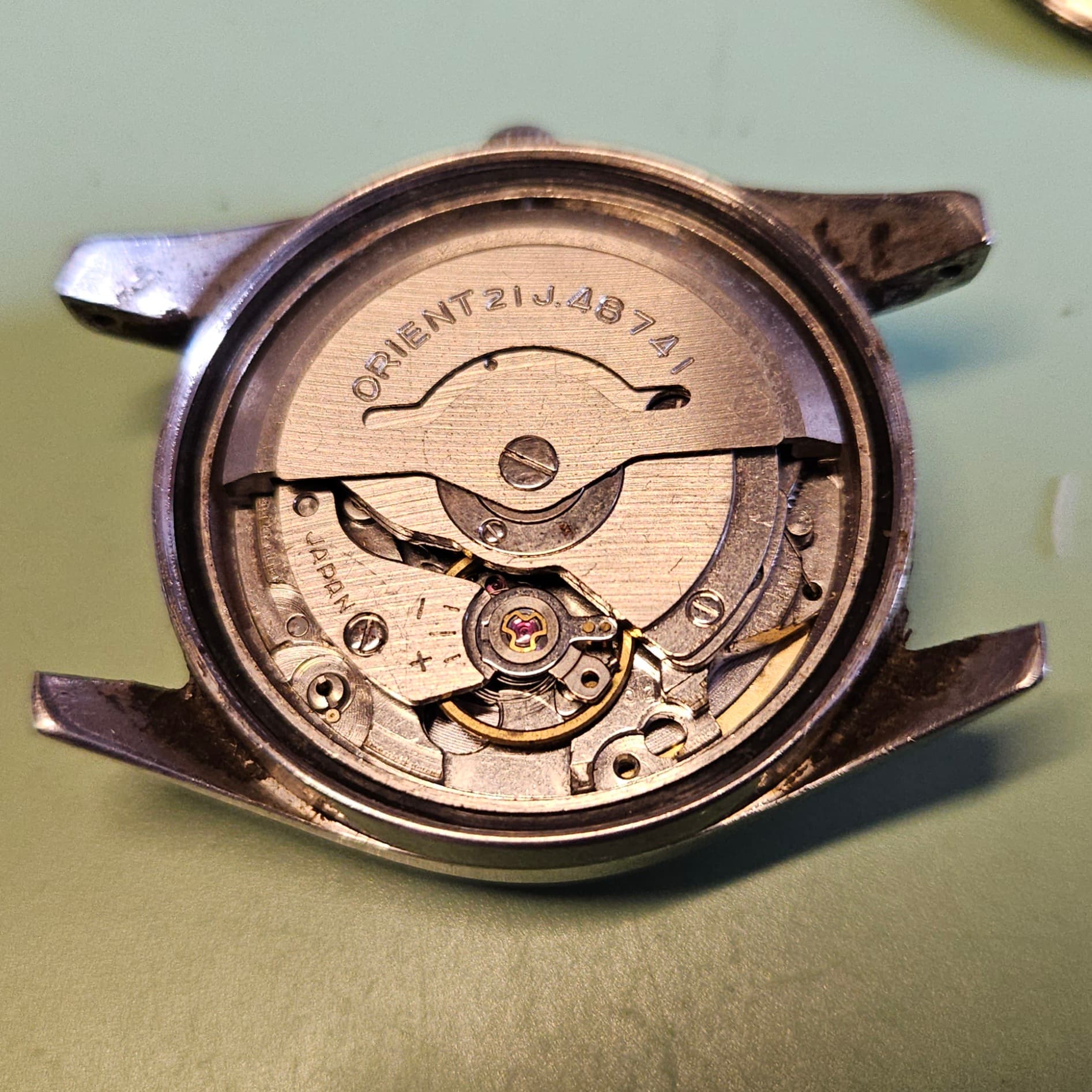

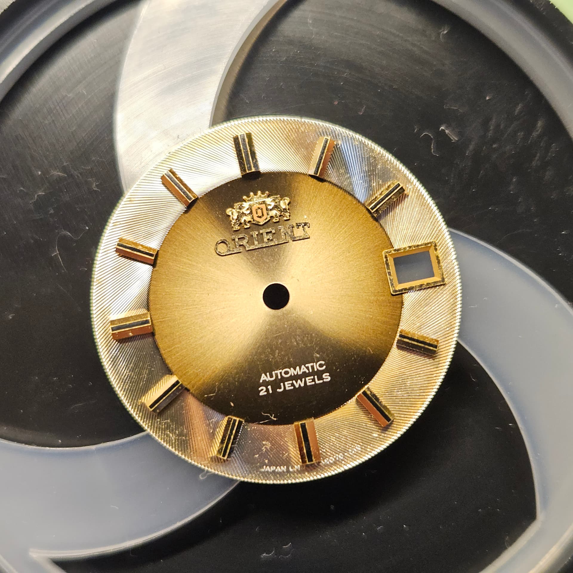

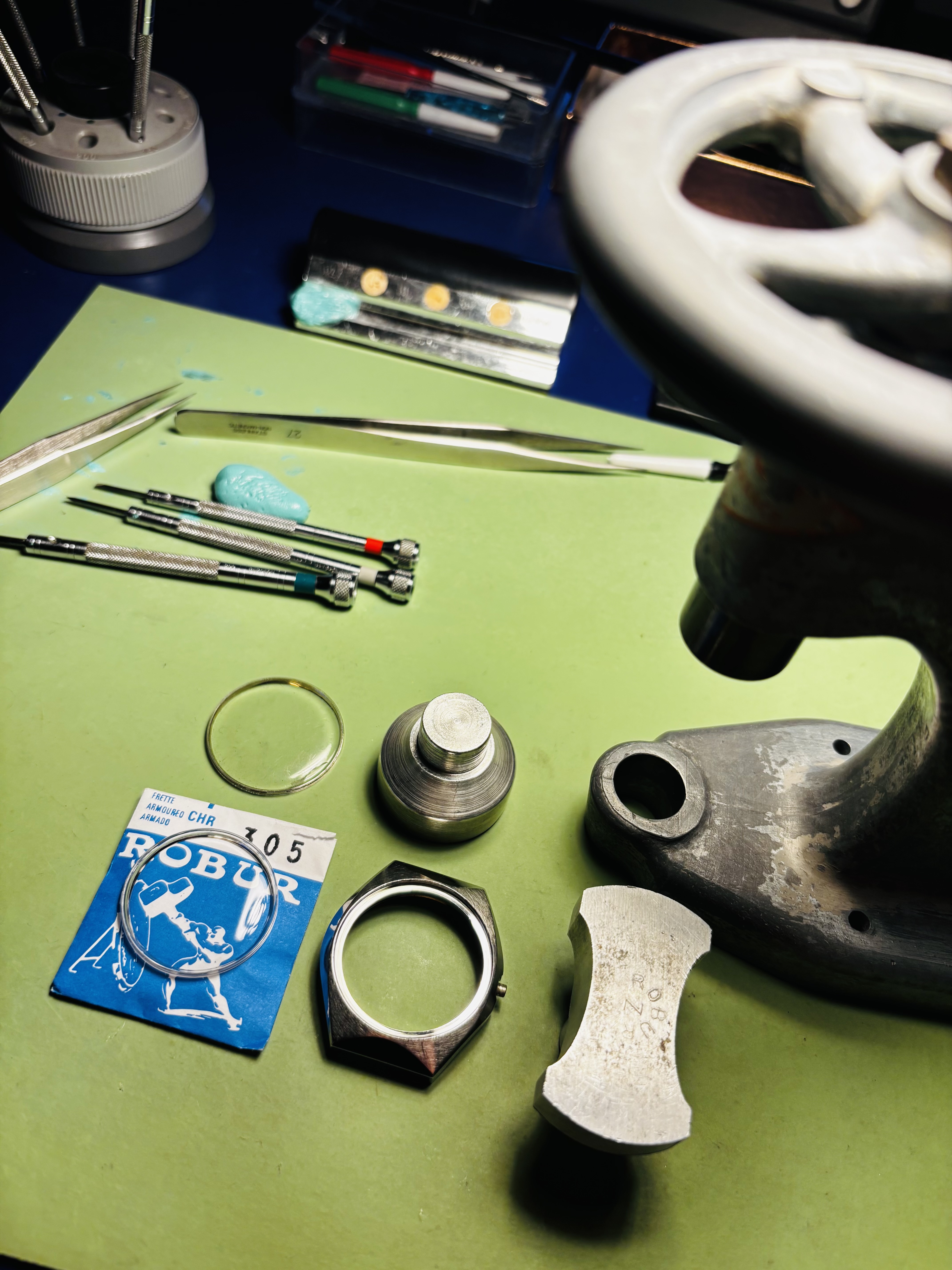

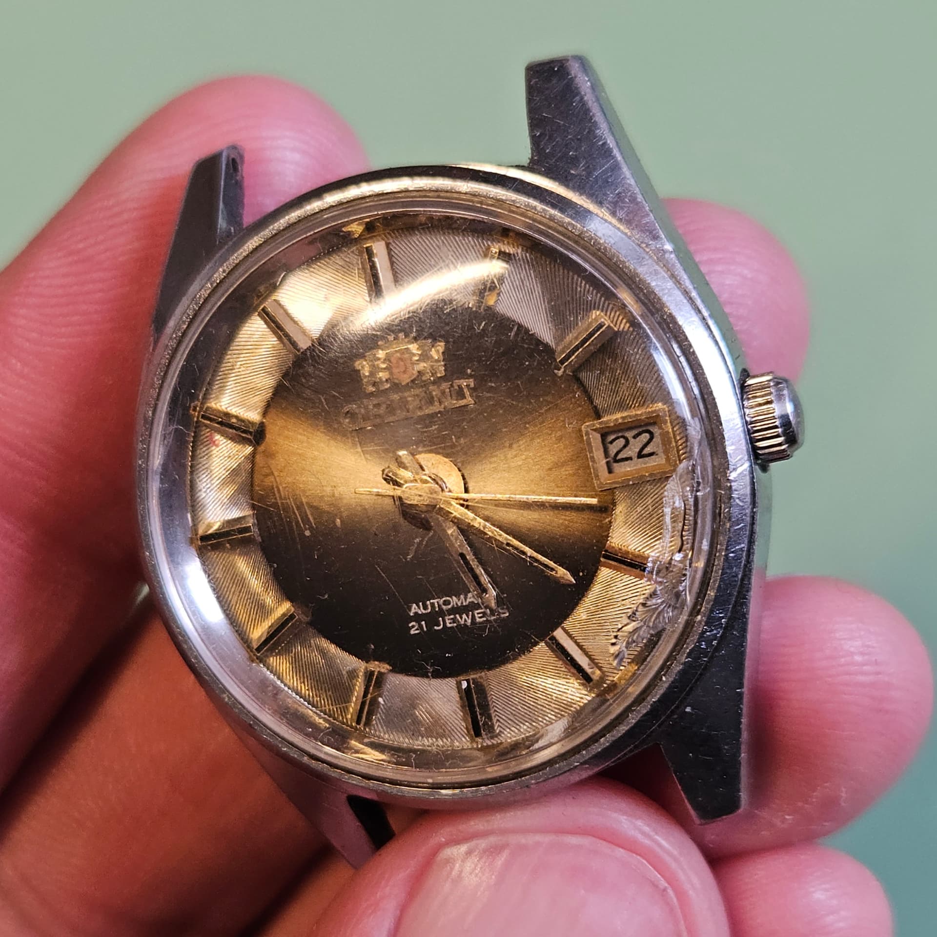

Dit tijgeroogje van Orient wachtte al lang op een beurtje. Vandaag maar eens begonnen.
De zoektocht naar een nieuw glaasje moet nog beginnen, maar de verende ring onder het uurrad is in elk geval niet kwijt: een creatieve manier om het te bewaren als men vergat het aan te brengen alvorens de wijzerplaat te monteren😂

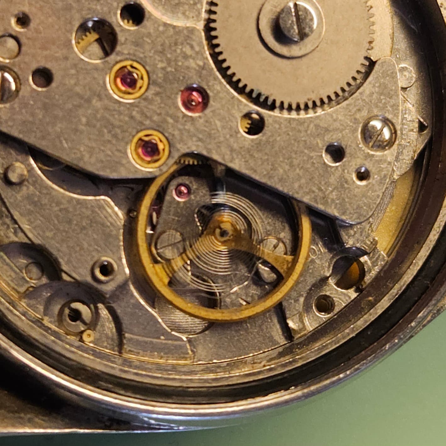

Het uurwerk lijkt sprekend op de Seiko 7005, maar de automaatmodule ziet er anders uit.

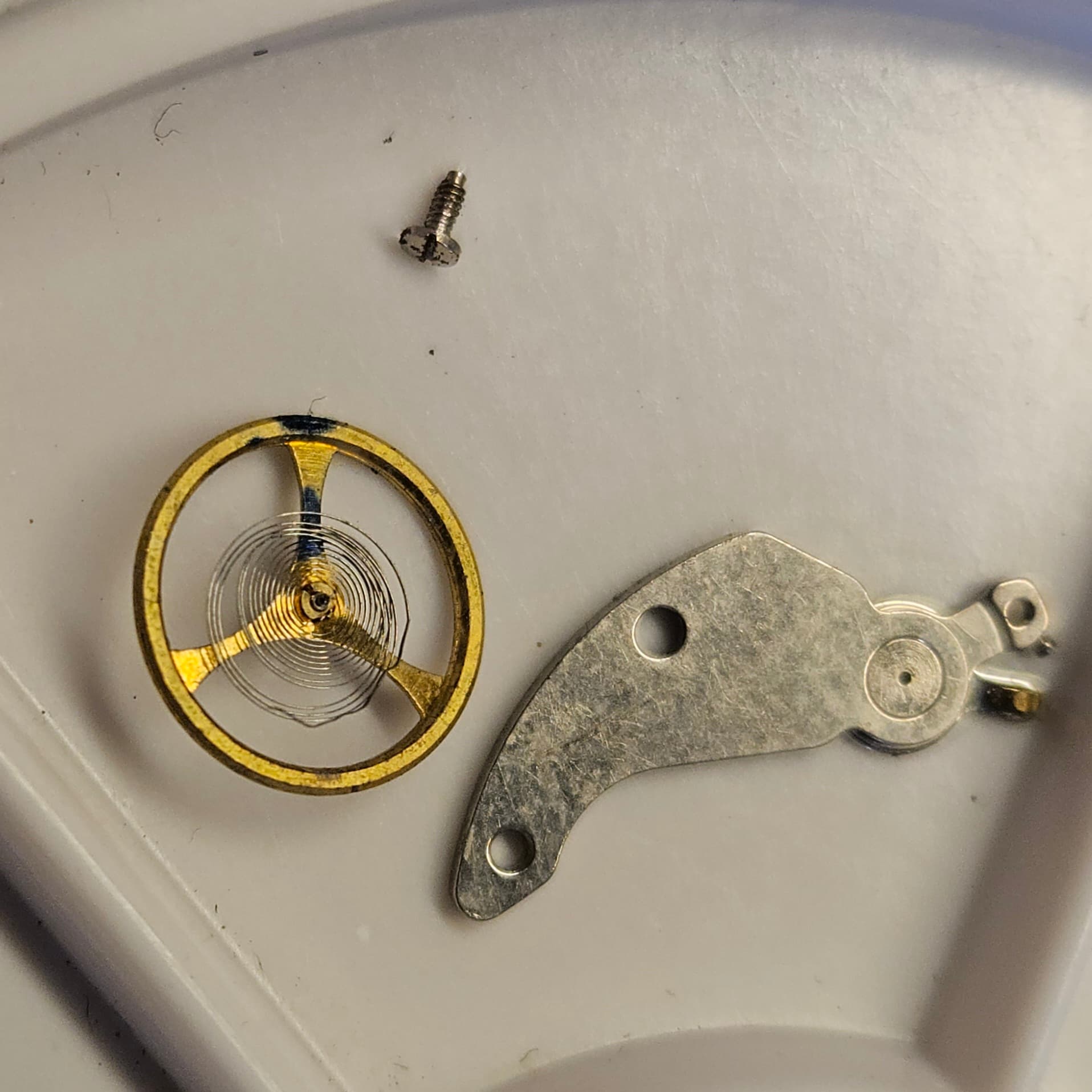

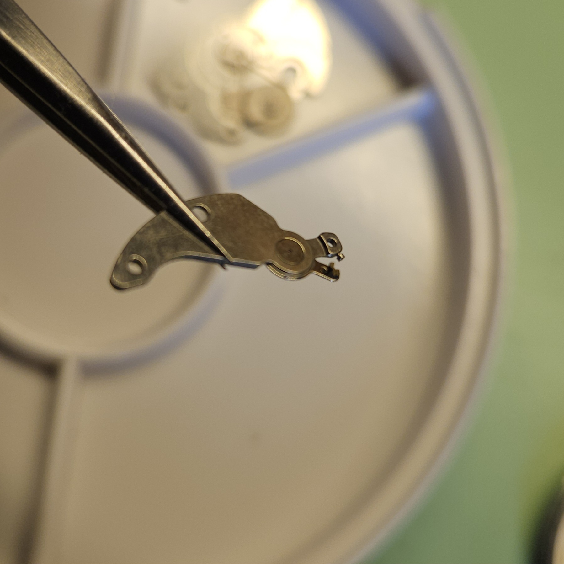

De balans belooft niet veel goeds…en die kan ik inderdaad wel opgeven, vrees ik.
De regelsleutel is ook niet veel meer van over.
Verder lijkt het uurwerk in orde, en gaan we dus op zoek naar een nieuw glas en een andere balans. Misschien kan ik de brug houden.
Naar ik wel eens gelezen heb, heeft Orient dit type uurwerk, wat de basisonderdelen betreft, in licentie van Seiko geproduceerd, en past een Seiko 700x balans misschien gewoon. Maar er slingeren hier ook nog wel wat Orient donors rond…
Wordt vervolgd!

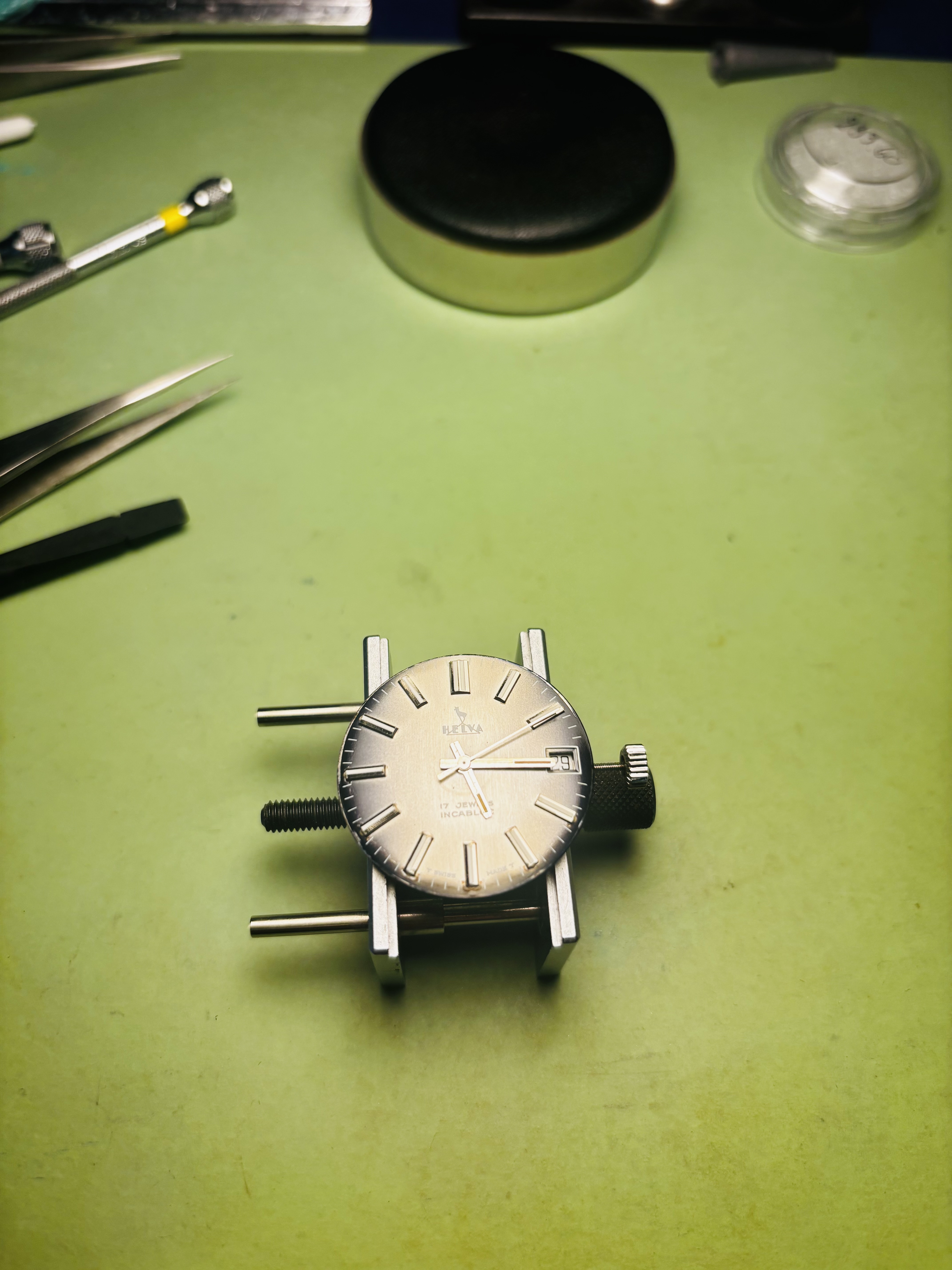

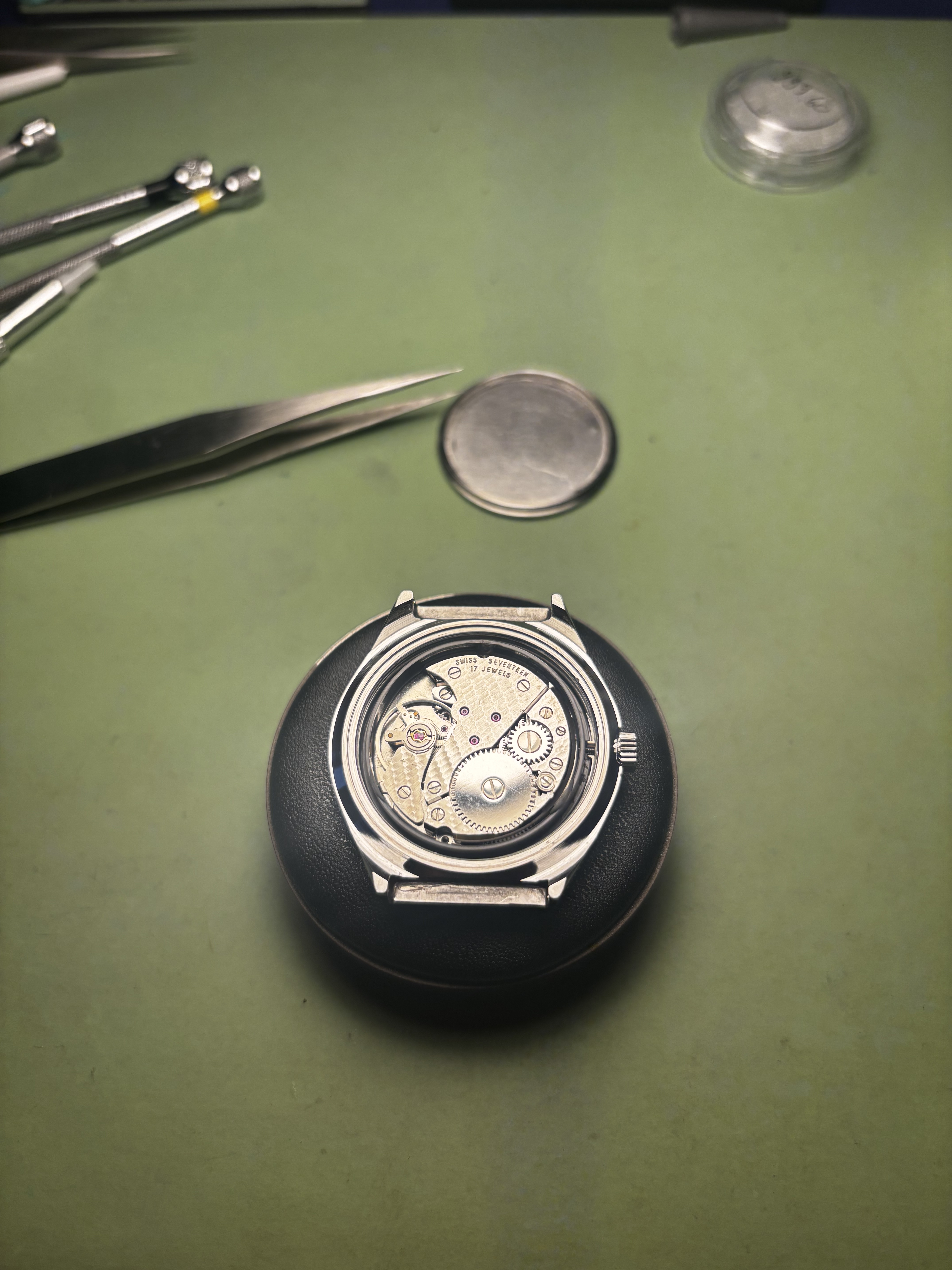

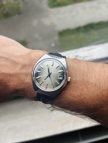

Project afgerond deze Helva fhf 946 full service en een nieuwe glas.
