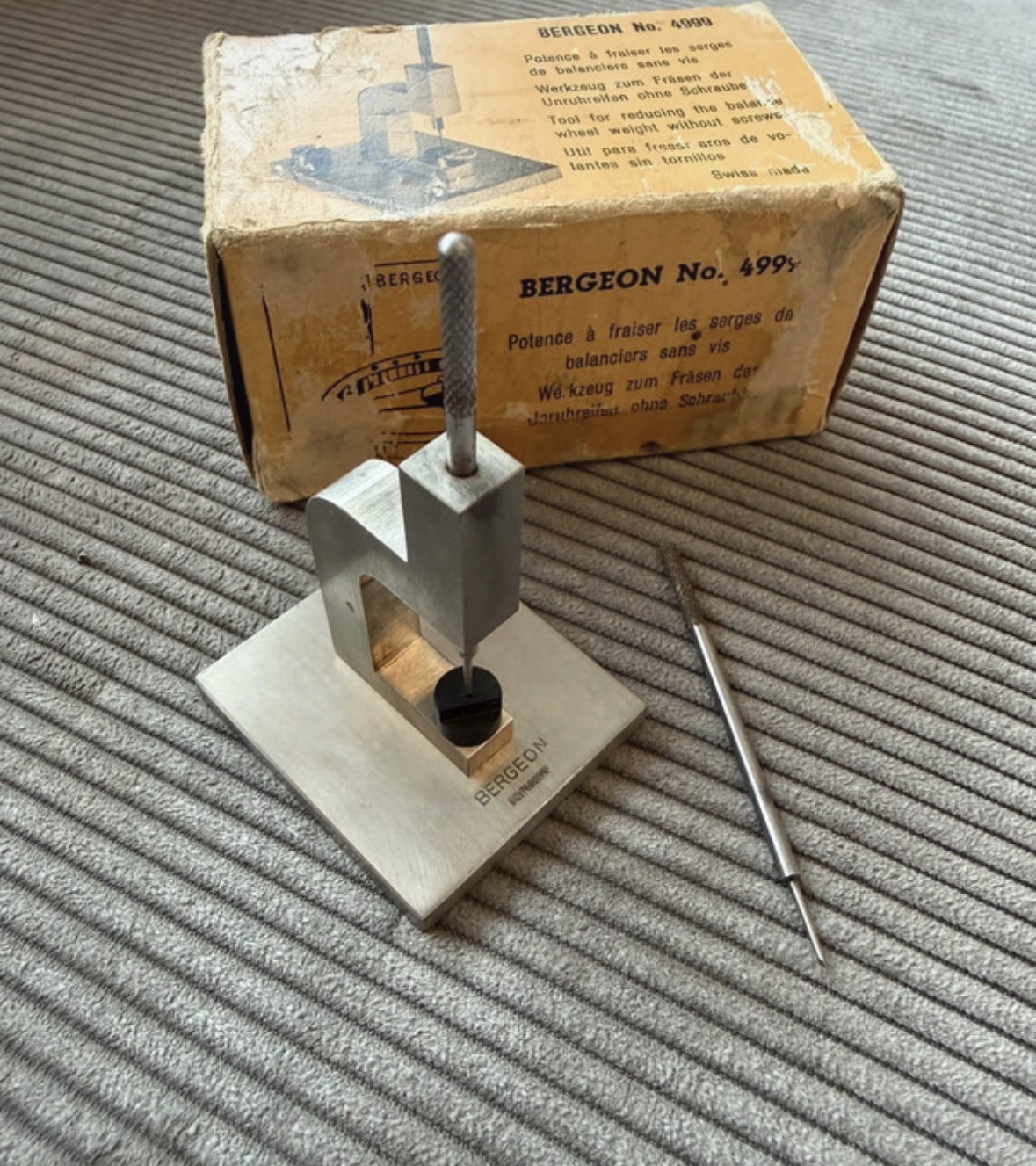

Vorige week deze gekocht, ben benieuwd of ik hem ooit nodig ga hebben:
Iemand enig idee hoeveel onbalans in een balansband zonder schroeven zit? Dacht eigenlijk dat ze af-fabriek gebalanceerd waren.
Ik heb het wat proberen minderen maar ja, het bloed kruipt… ik heb al jaren een Rollifit waar ik nooit iets zinnig mee gedaan heb buiten eens uitproberen. :face_with_peeking_eye:
Die heb ik even op moeten zoeken :sweat_smile:
Ja, maar hetzelfde geldt voor geschroefde eigenlijk. Nog altijd wat flou voor mij wat precies zwaarte in een balansband - die vanuit de fabriek toch vrij goed zou moeten staan - veroorzaakt. :thinking:
Ik dacht ooit dat die schroeven over de vele jaren misschien wat losjes zouden komen en daardoor dat effect geven maar dat idee was rap overboord toen ik de eerste keer zo’n schroef probeerde los te maken. :sweat_smile:
Die met schroeven zijn vaak vernacheld door jaren van prutswerk, had er laatst zelfs eentje met een missende schroef :joy:
Ja, maar er zou niet aan geprutst worden moest er geen reden voor zijn… Buiten lokale gewichtsverandering door corrosie of vuil oid kan ik weinig bedenken. :thinking:

Beetje afhankelijk van het uurwerk natuurlijk (chronometer etc.). Maar vaak ligt je spiraal ook zo slecht dat je eerst dat fatsoenlijk moet afstellen. Dit geld voor beide balansen eigenlijk wel. Zowel met als zonder schroeven. Als we ervan uitgaan dat het in de fabriek correct is afgesteld, vermoed ik dat een afwijking alleen kan ontstaan wanneer er een andere balansas wordt gezet en vervolgens het plateau niet exact in dezelfde hoek wordt teruggezet. Met andere woorden: de plateau steen komt onder een andere hoek te staan ten opzichte van de spaken. De virole wordt dan wel aangedrukt om de beat error te nul te krijgen, maar de balans kan hierdoor een ander zwaartepunt krijgen en dus niet meer perfect in het hart liggen. Veel zijn dan tevreden dat het uurwerk weer loopt, zonder te begrijpen waarom er in de verticale posities een verschil in rate optreedt.
Het zou eigenlijk best interessant zijn om te testen wat er gebeurt wanneer je het plateau bewust iets verdraait wanneer je een onbalans op de balanswaag hebt. Het is wel zo dat hoe verder je naar het hart van de balans een afwijking introduceert, hoe minder het effect heeft op je zwaartepunt. Ik heb wel is afwijkingen gehad van ±60 seconde in tegenovergestelde posities, echt insane :open_mouth:
