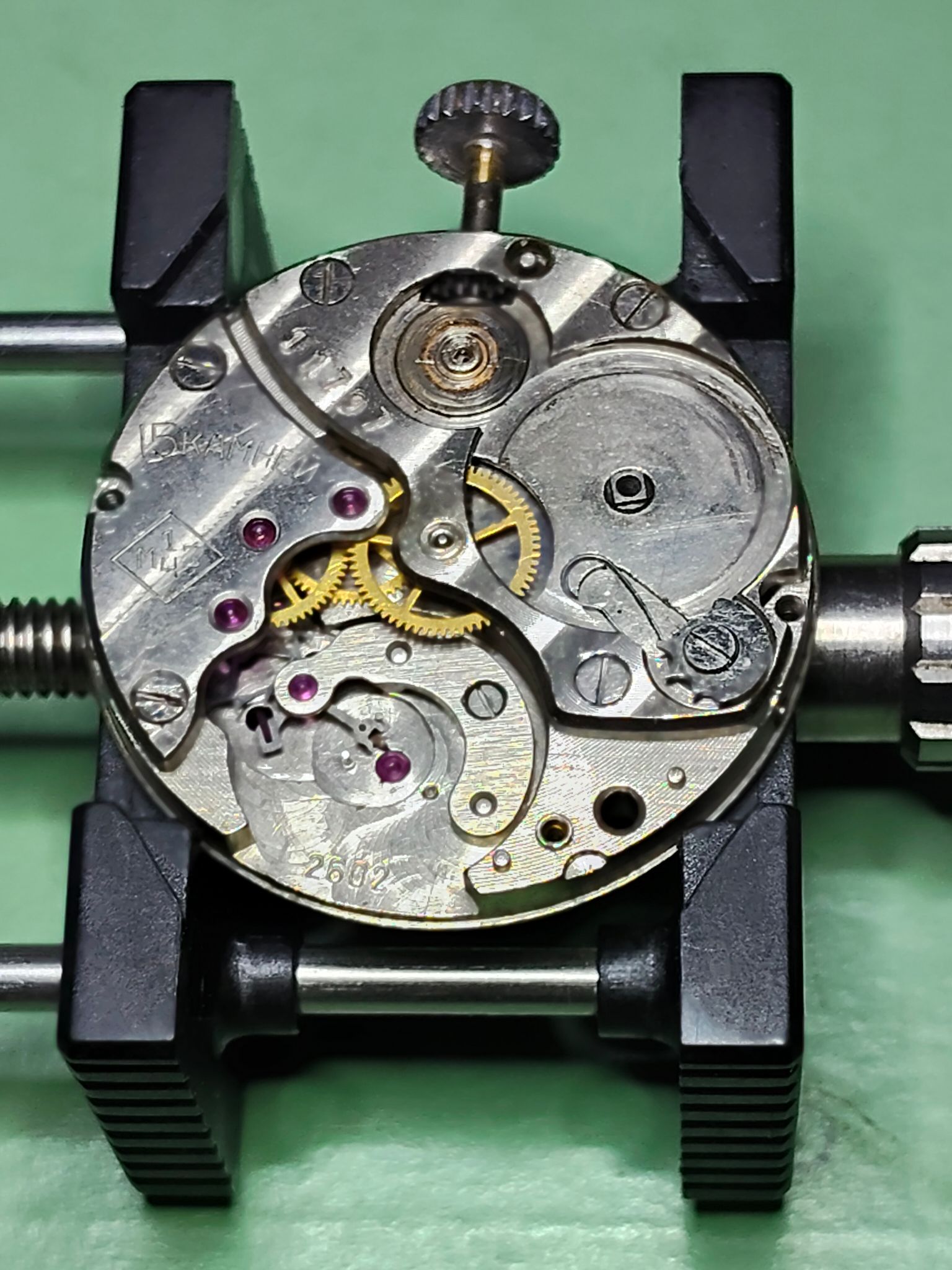

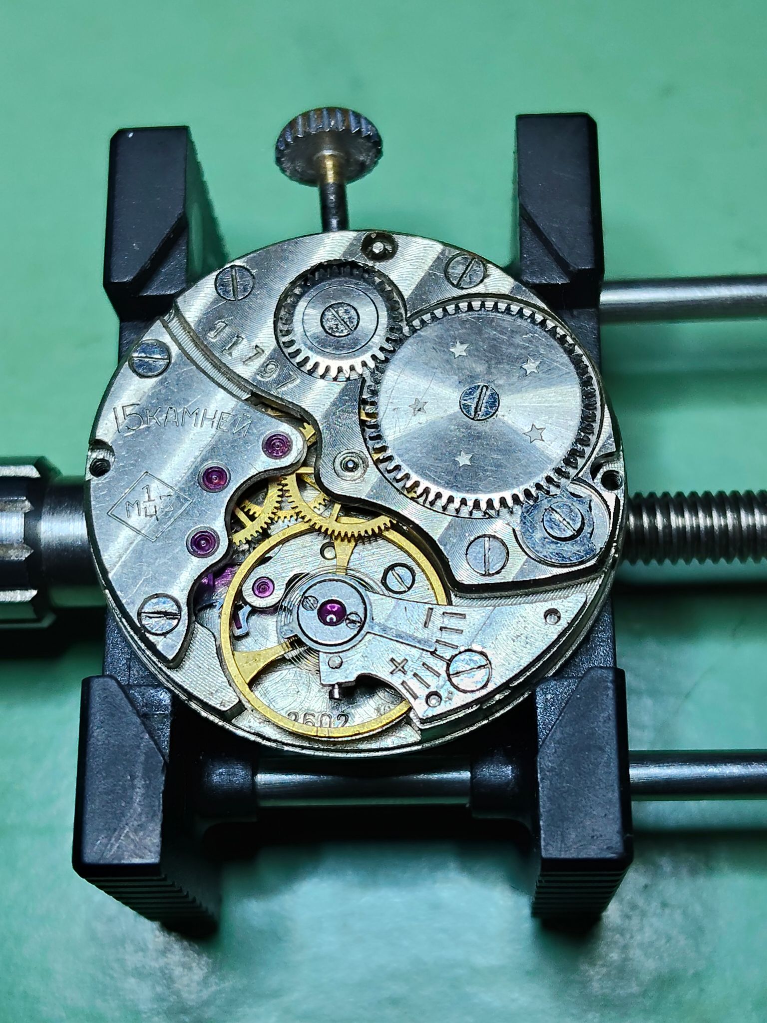

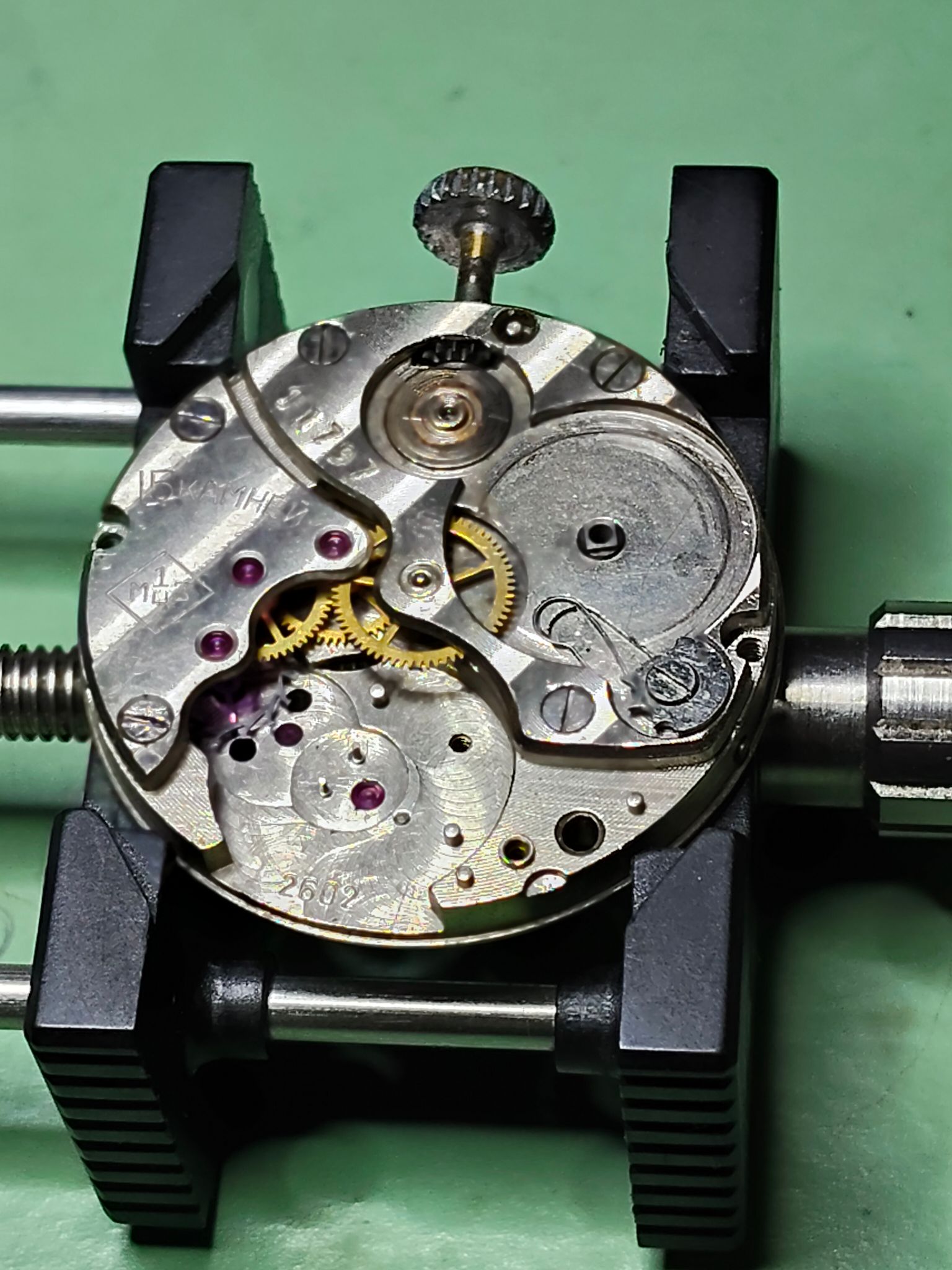

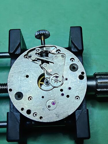

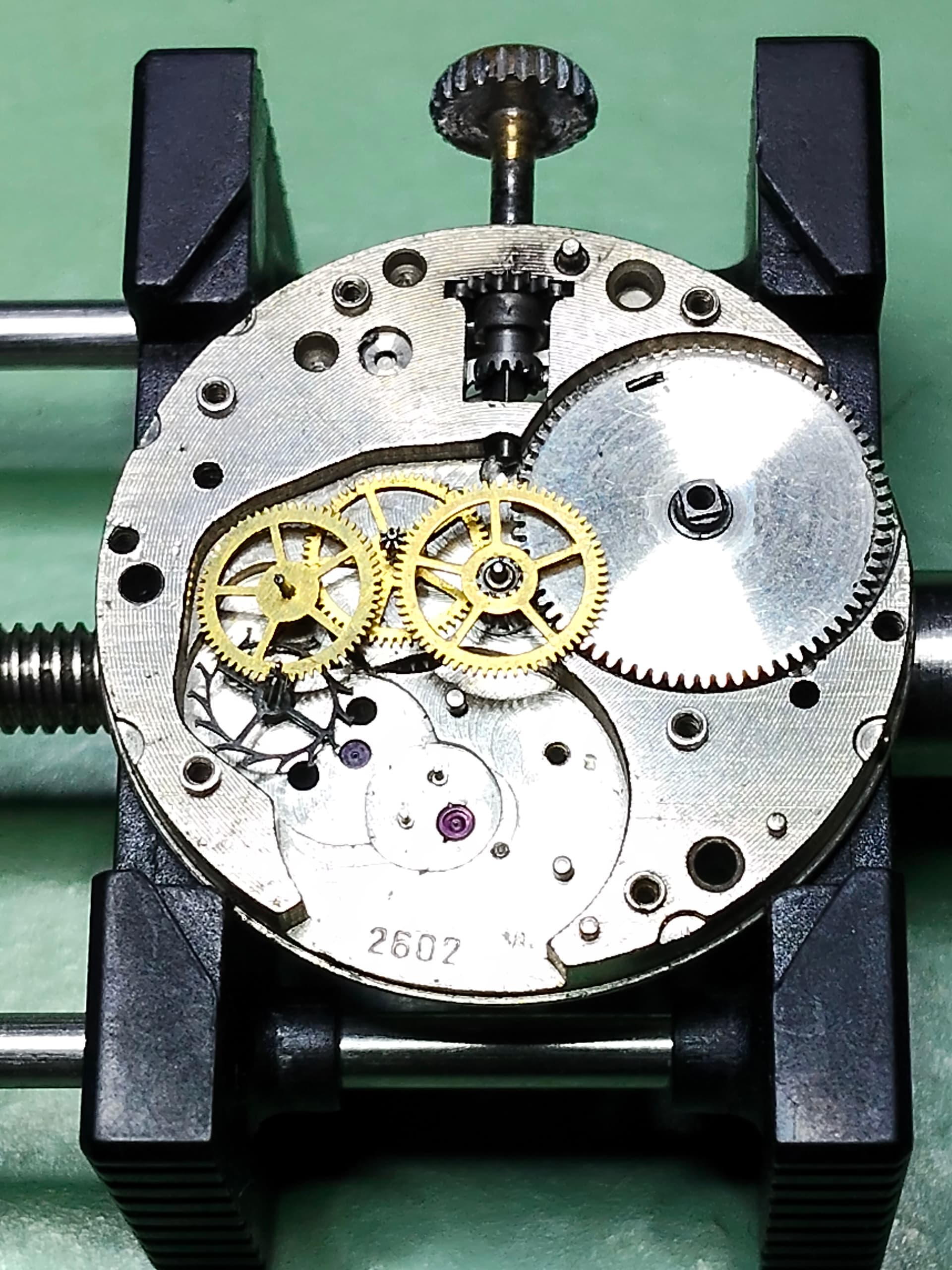

Demontage van ZIM een Russisch horloge met kaliber 2602.

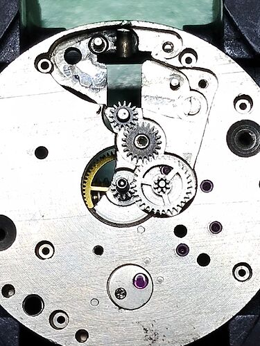

Voor mij de eerste Rus die ik ga demonteren. Alle onderdelen lijken in orde, wel ontzettend droog, al jaren geen onderhoud gehad zo te zien.
Ik heb wat opnames gemaakt in volgorde van demonteren.
Het is een uurwerk met kaliber 2602.

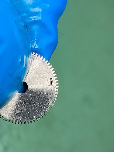

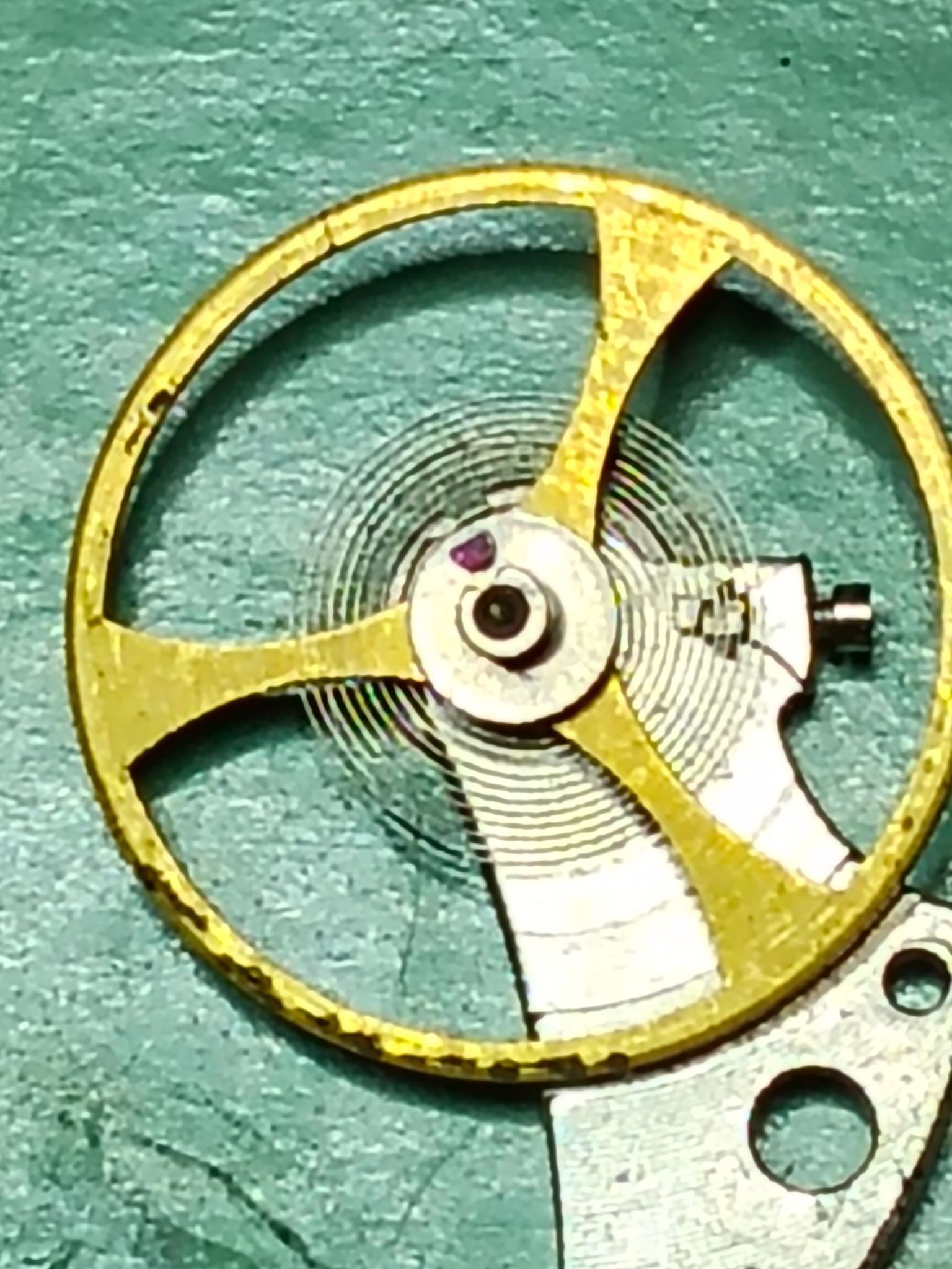

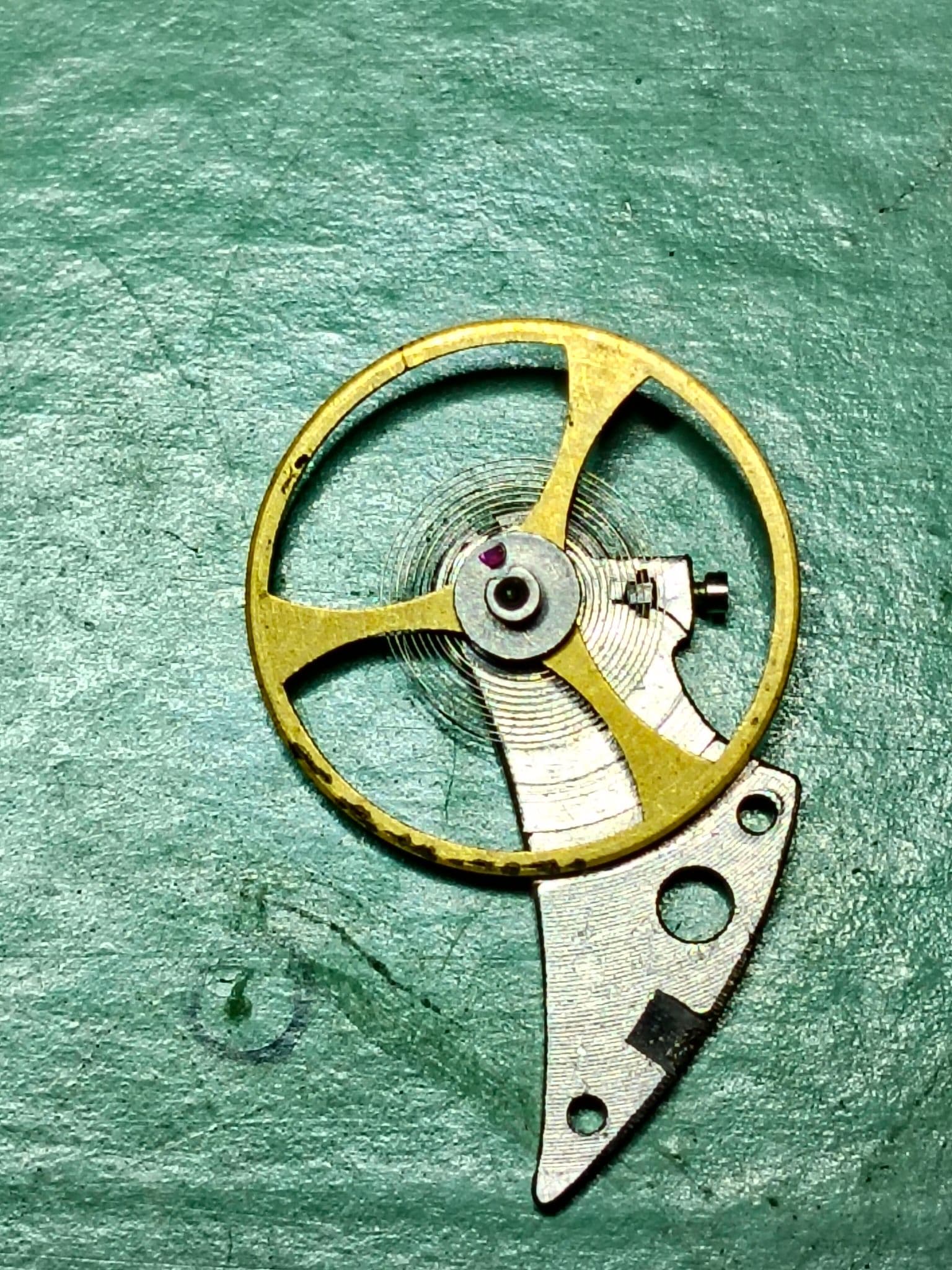

Balanswiel is ook een beetje aangetast door de tijd, Russische kwaliteit of zo. Ik heb het nog niet eerder gezien.

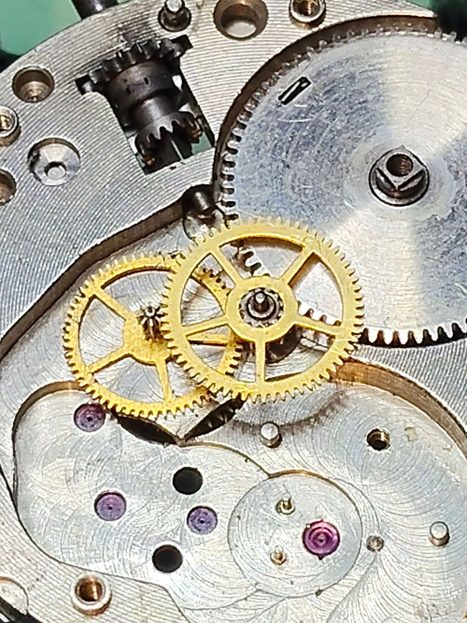

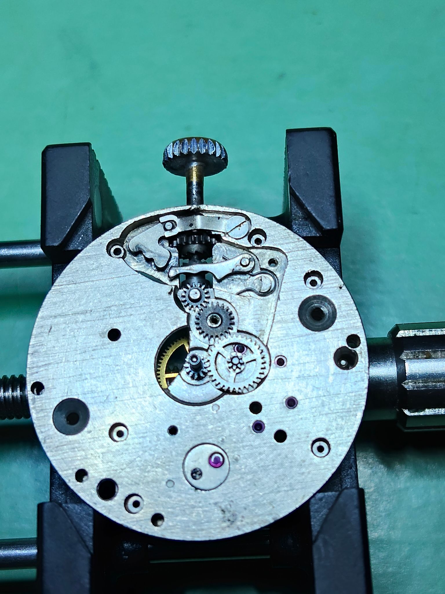

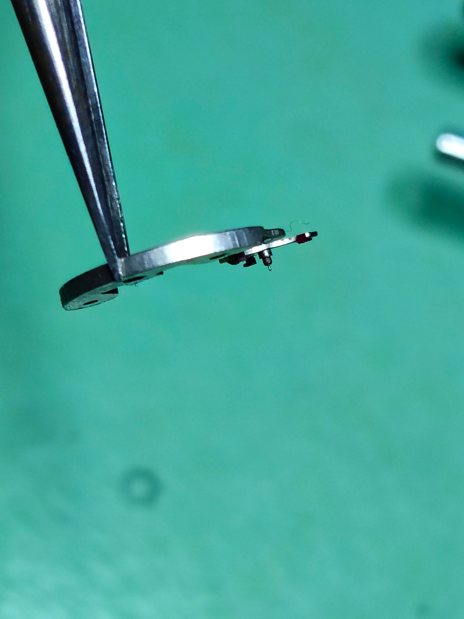

Palletvork zit vastgeplakt

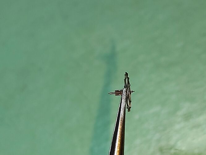

Escapewiel

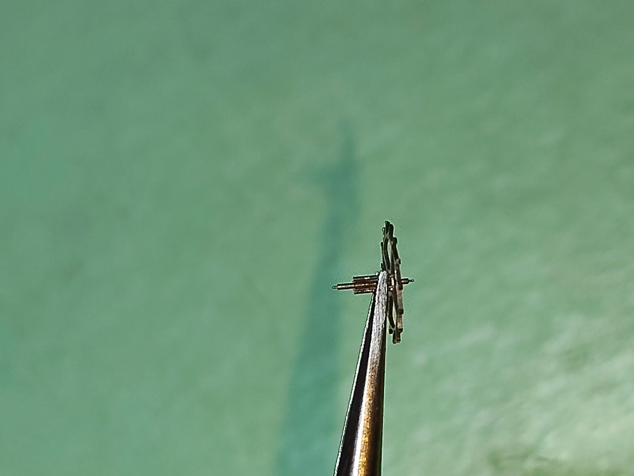

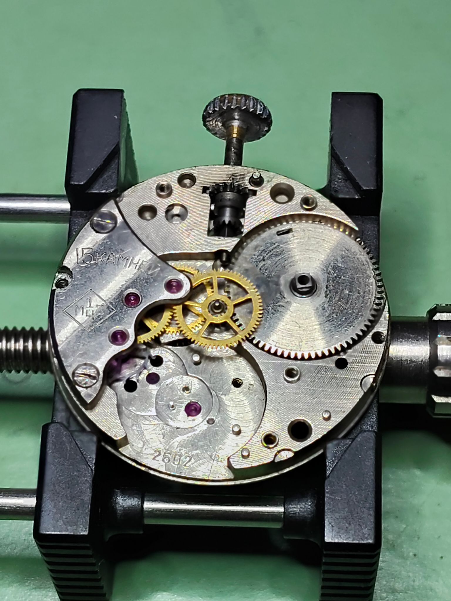

Keyless-gedeelte

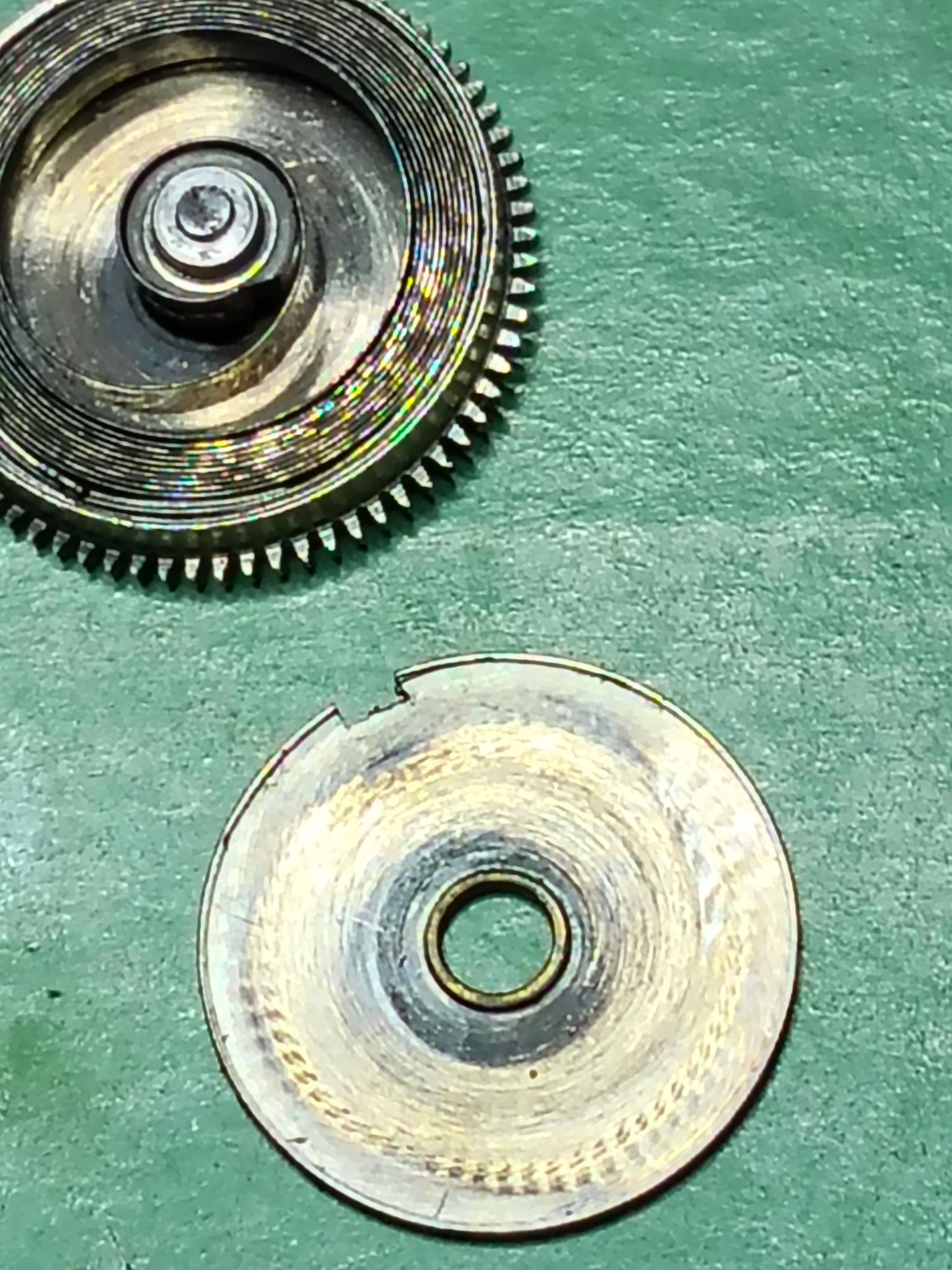

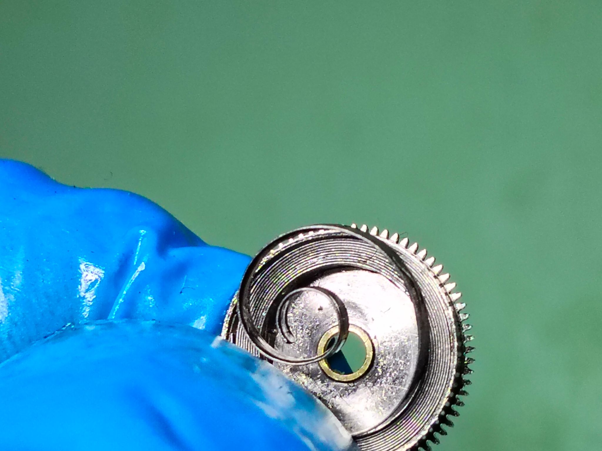

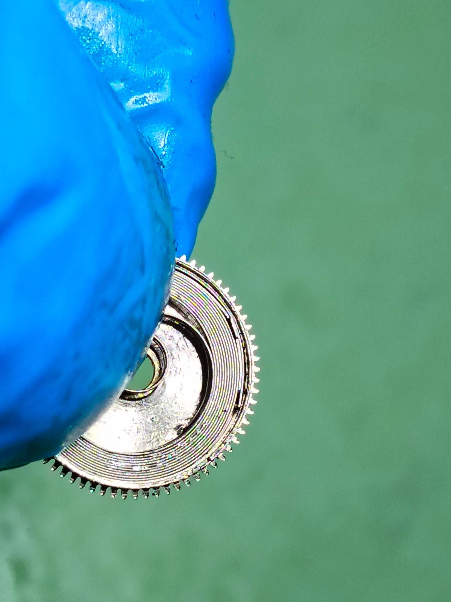

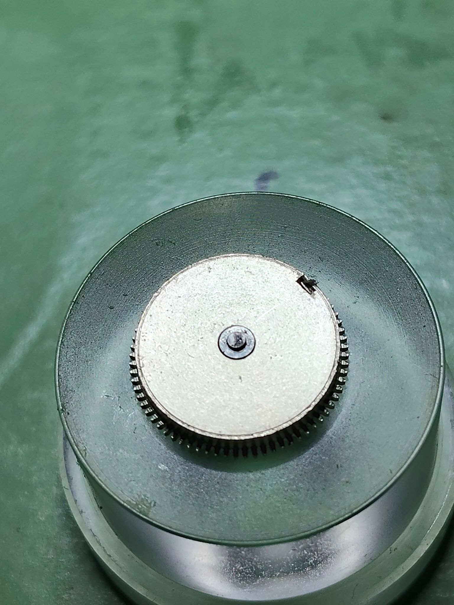

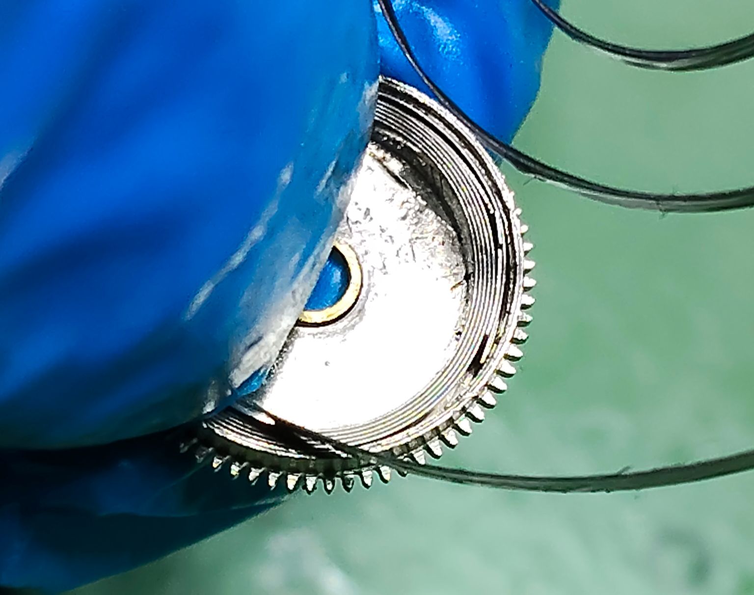

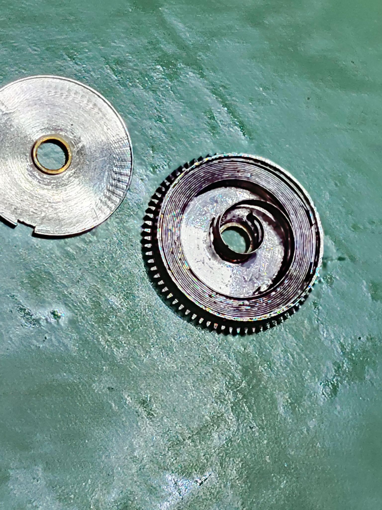

Kurkdroog en veer beschadigd, zo te zien.

Ik heb het altijd hele mooie binnenwerken gevonden, die 2602s, prachtige golvende lijnen van de bruggen. Gebaseerd op de Franse LIP R26. De jouwe is een hele oude denk ik, nog van de 1МЧЗ fabriek (1ste Moskou), vanaf midden de jaren 50 kwam de 2602 hoofdzakelijk uit de ЗИМ (Maslennikov) fabriek als ik het me goed herinner.
Ik ben het met je eens, mooie lijnen.

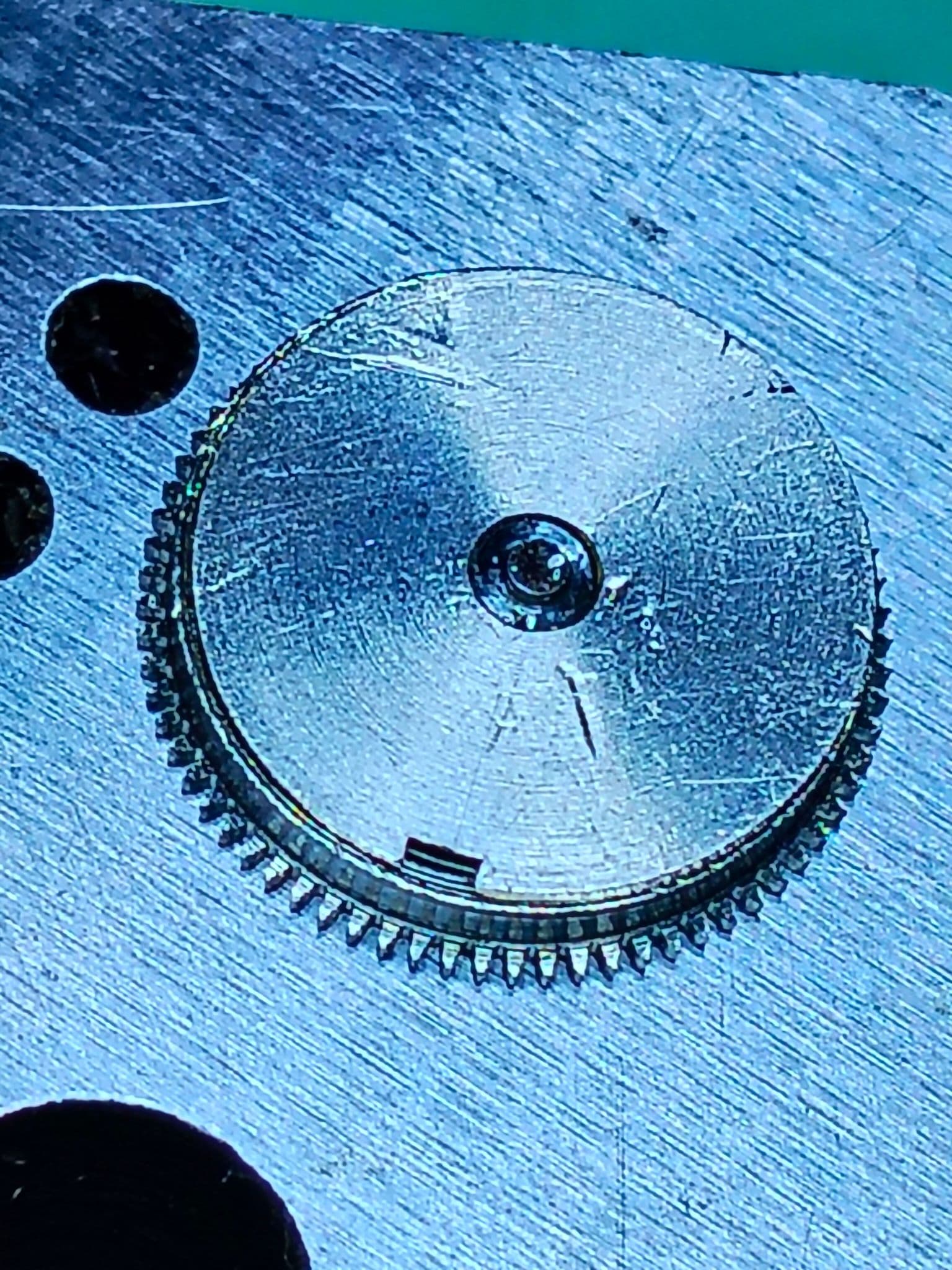

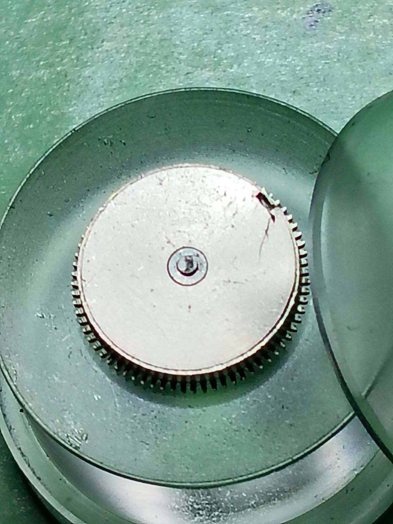

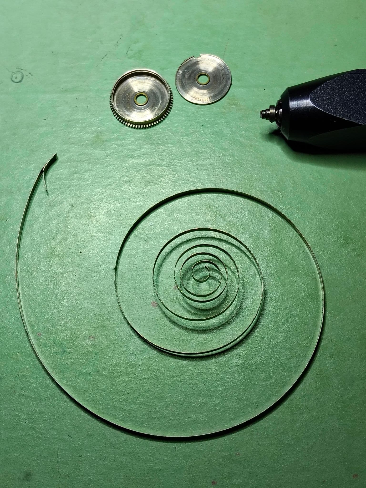

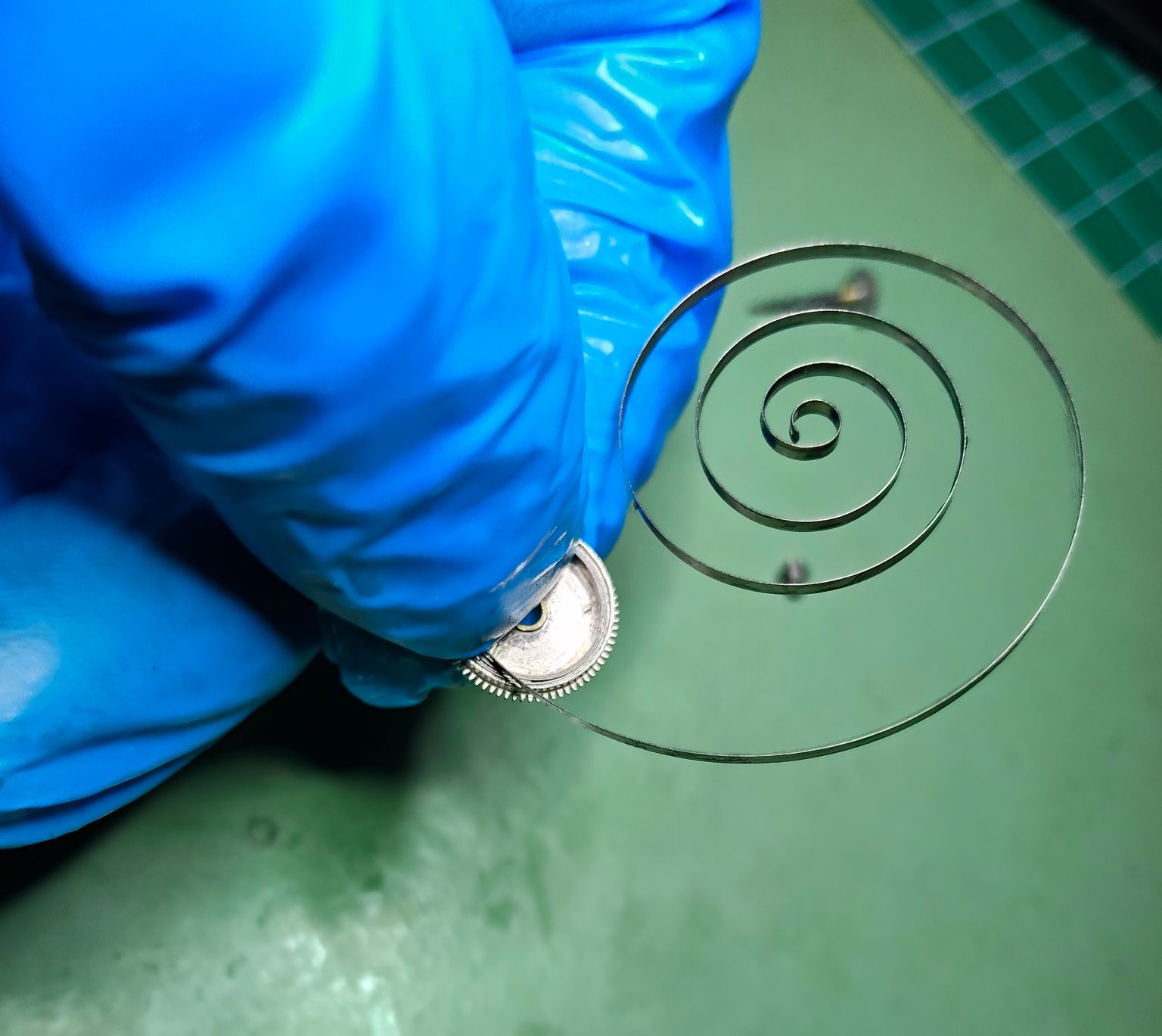

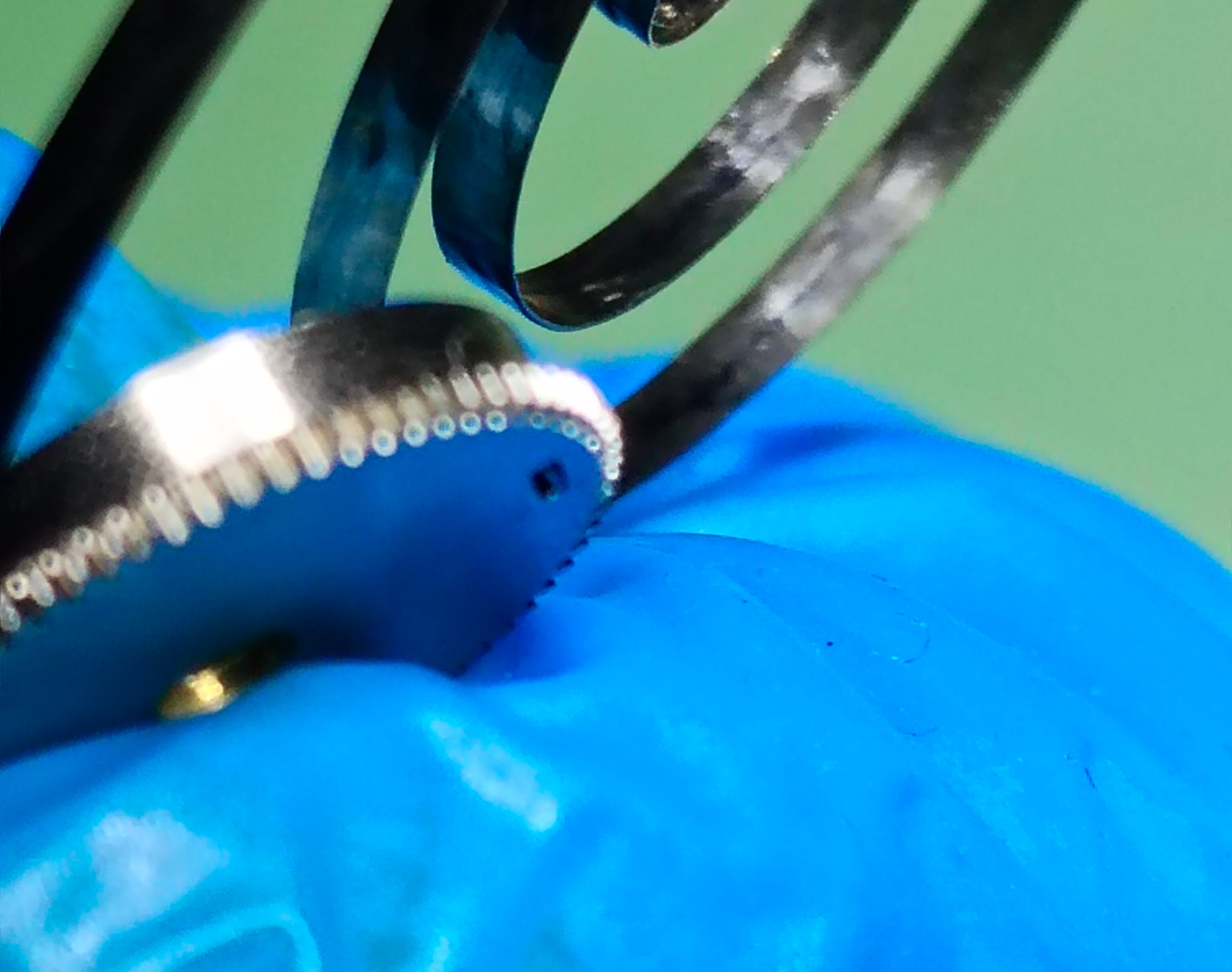

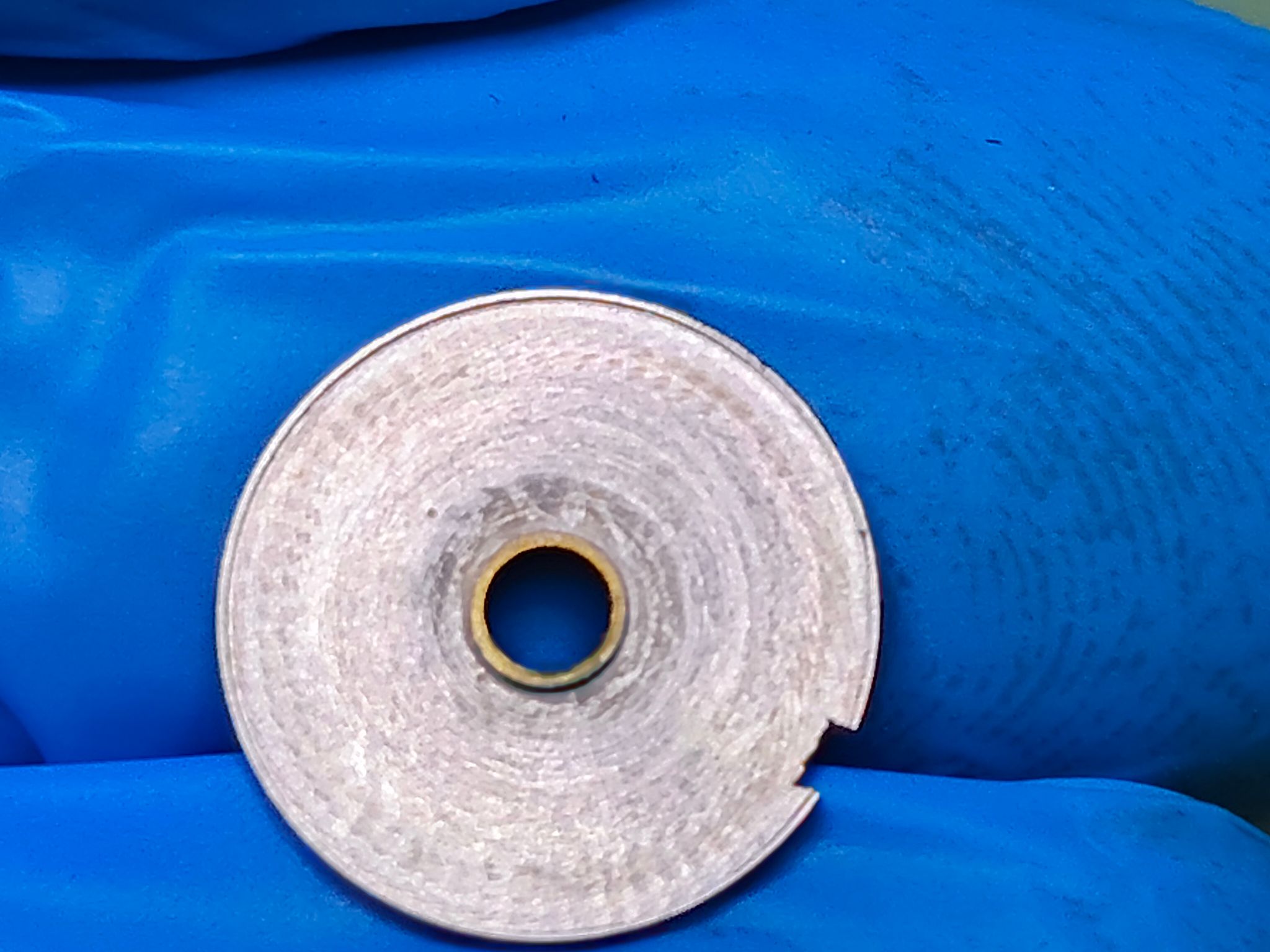

Het uurwerk ziet er erg schoon uit, maar is al jaren verwaarloosd en heeft misschien ooit een paar servicebeurten gehad. De schroefjes van het keyless-gedeelte zaten muurvast, de veerton is kurkdroog en de veer heeft tegen de deksel geschuurd.
Ik hoop dat we er weer nieuw leven in kunnen krijgen, dat zou mooi zijn.
Jeetje, dat ziet er (nog) netjes uit! :ok_hand:

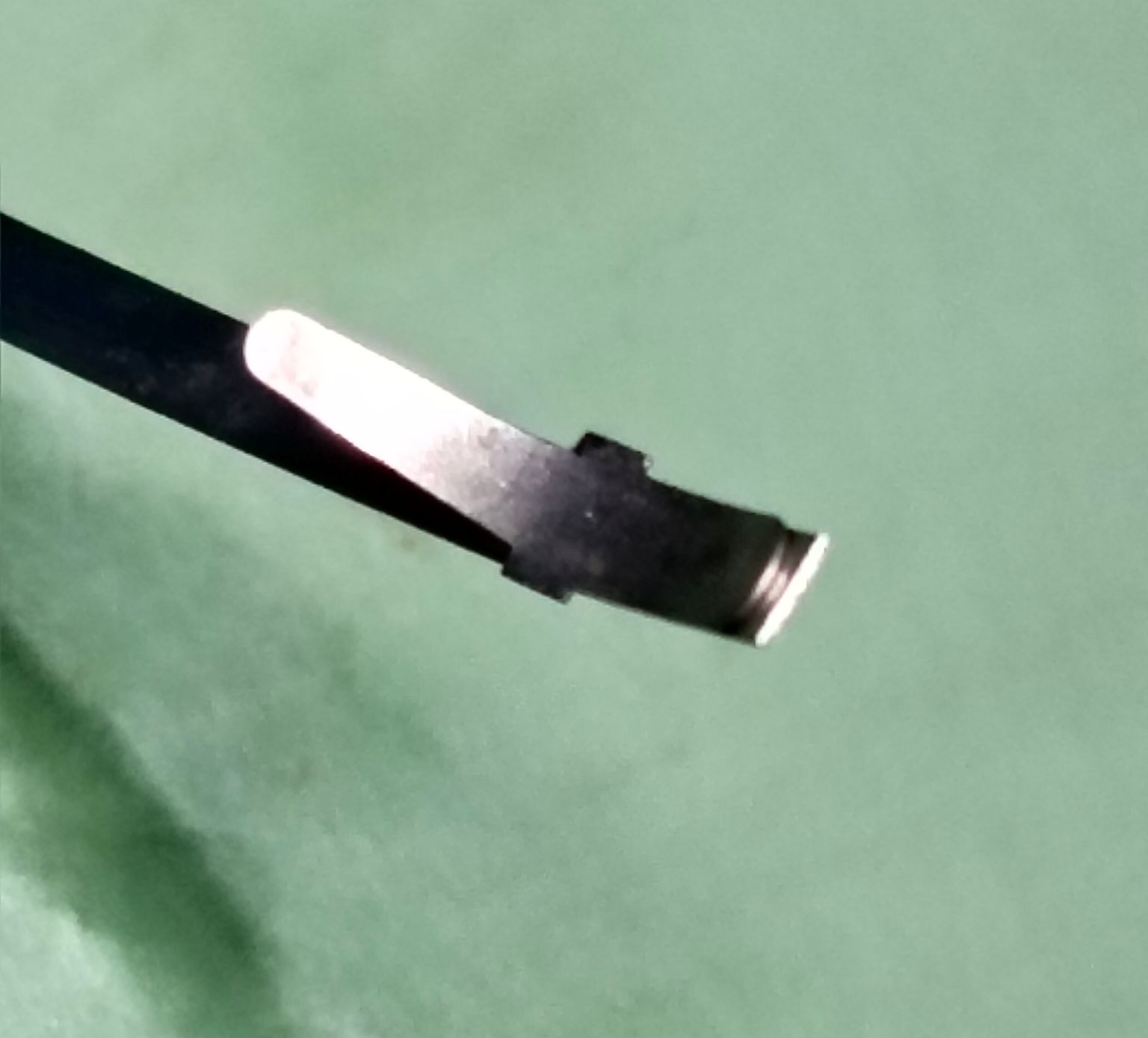

Wel oppassen met de veer terug plaatsen. Deze hebben een T-haak die precies in een slot moet vallen. Ook het deksel kan maar op 1 manier op de veerton.

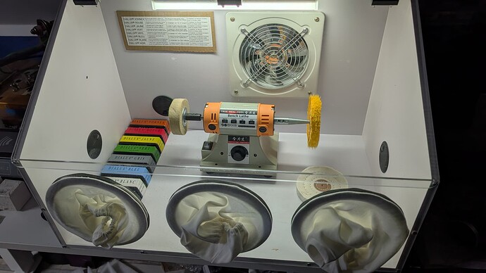

De kast met afzuiging had ik al een tijdje hoor, die is gewoon eens uitgestofzuigd en met doekje schoongemaakt. Zag er een pak minder proper uit daarvoor, hopen acrylschaafsel en dremel-polijst-stof. :smile:

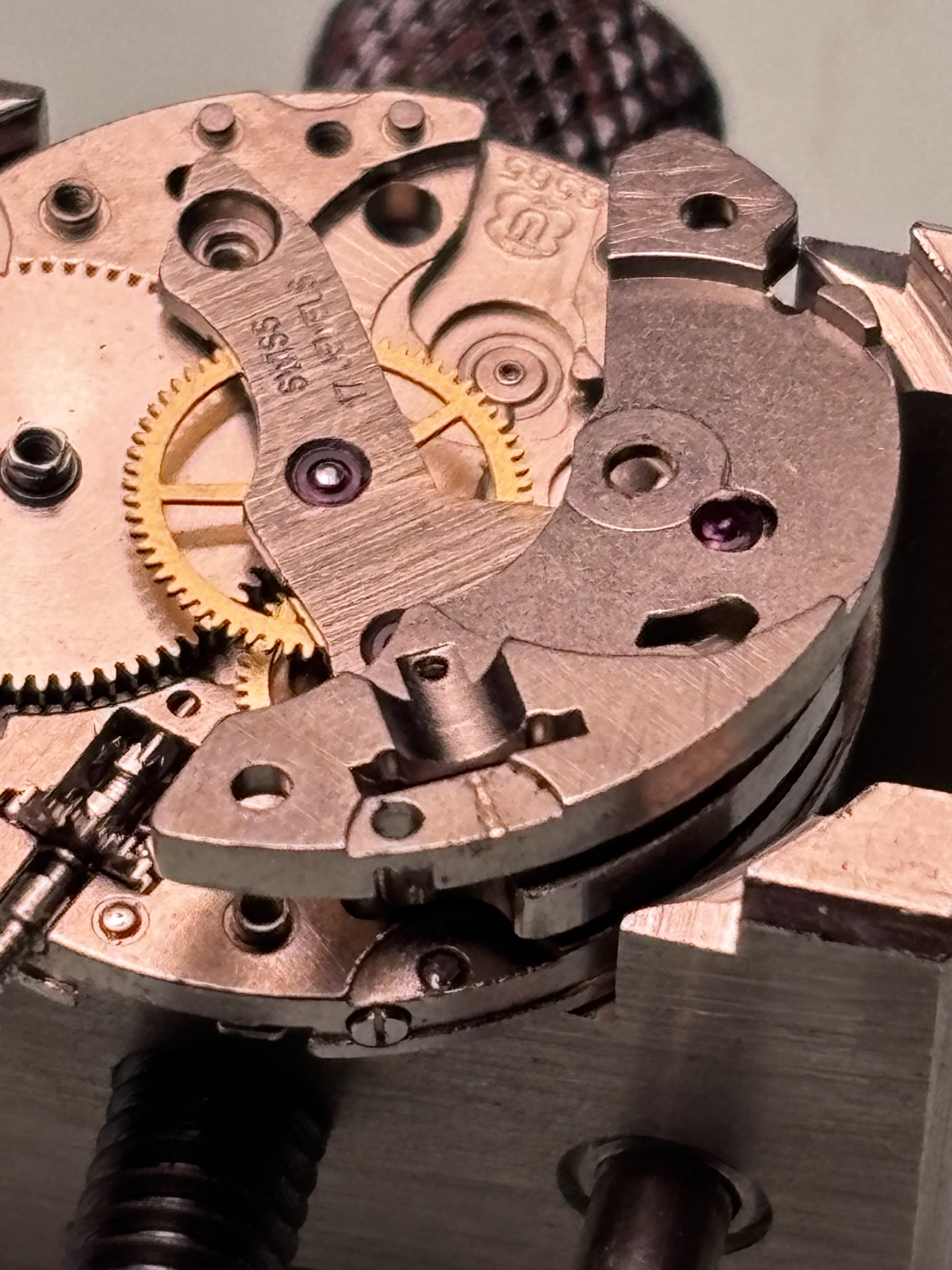

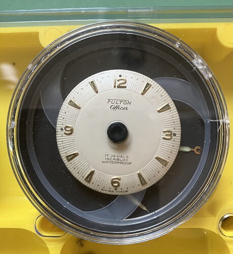

Hier nu een Fulton Officer met een hele fraaie AS 1686. Wat een mooi afgewerkt uurwerk is dit.

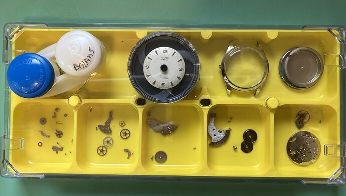

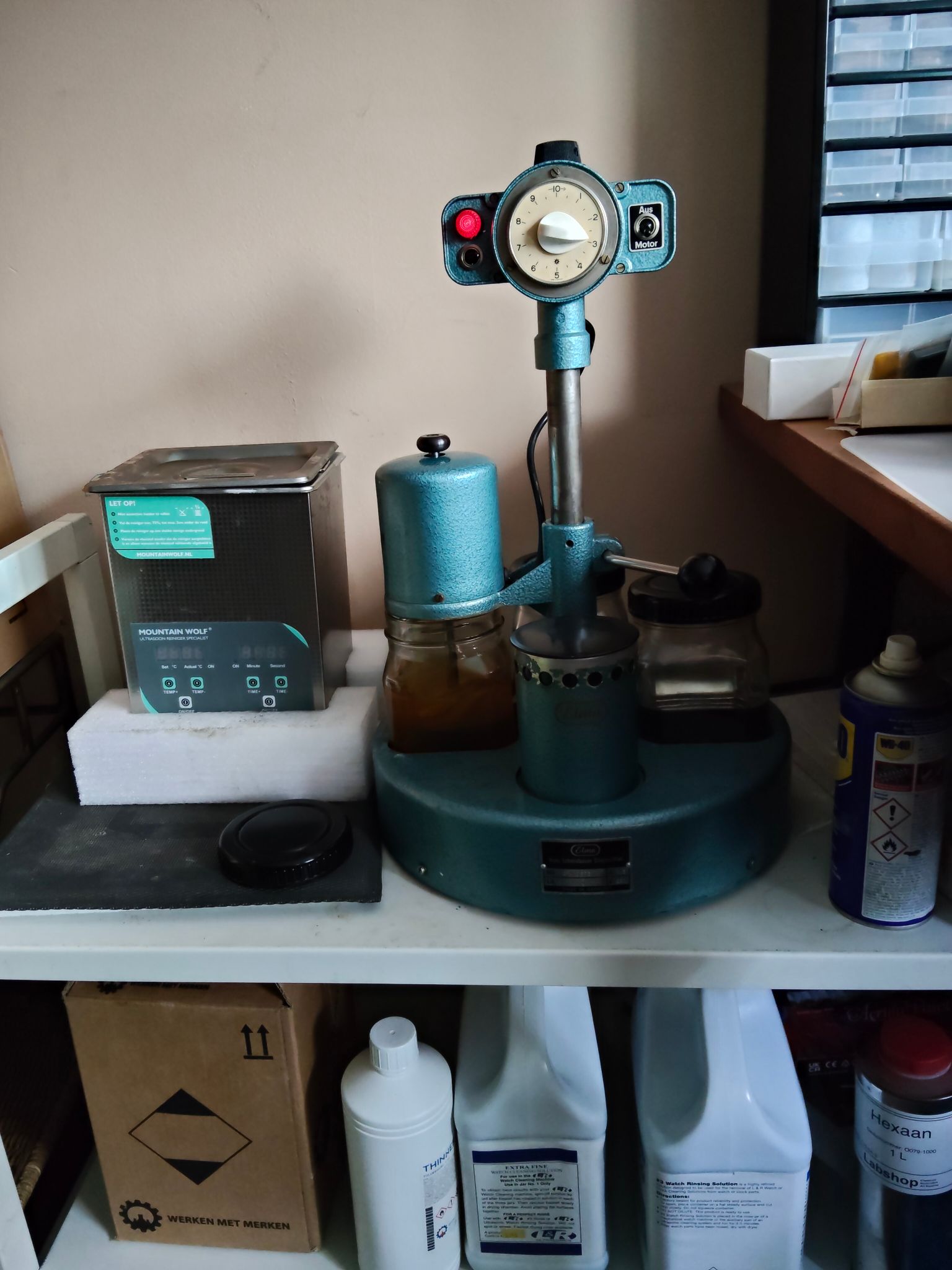

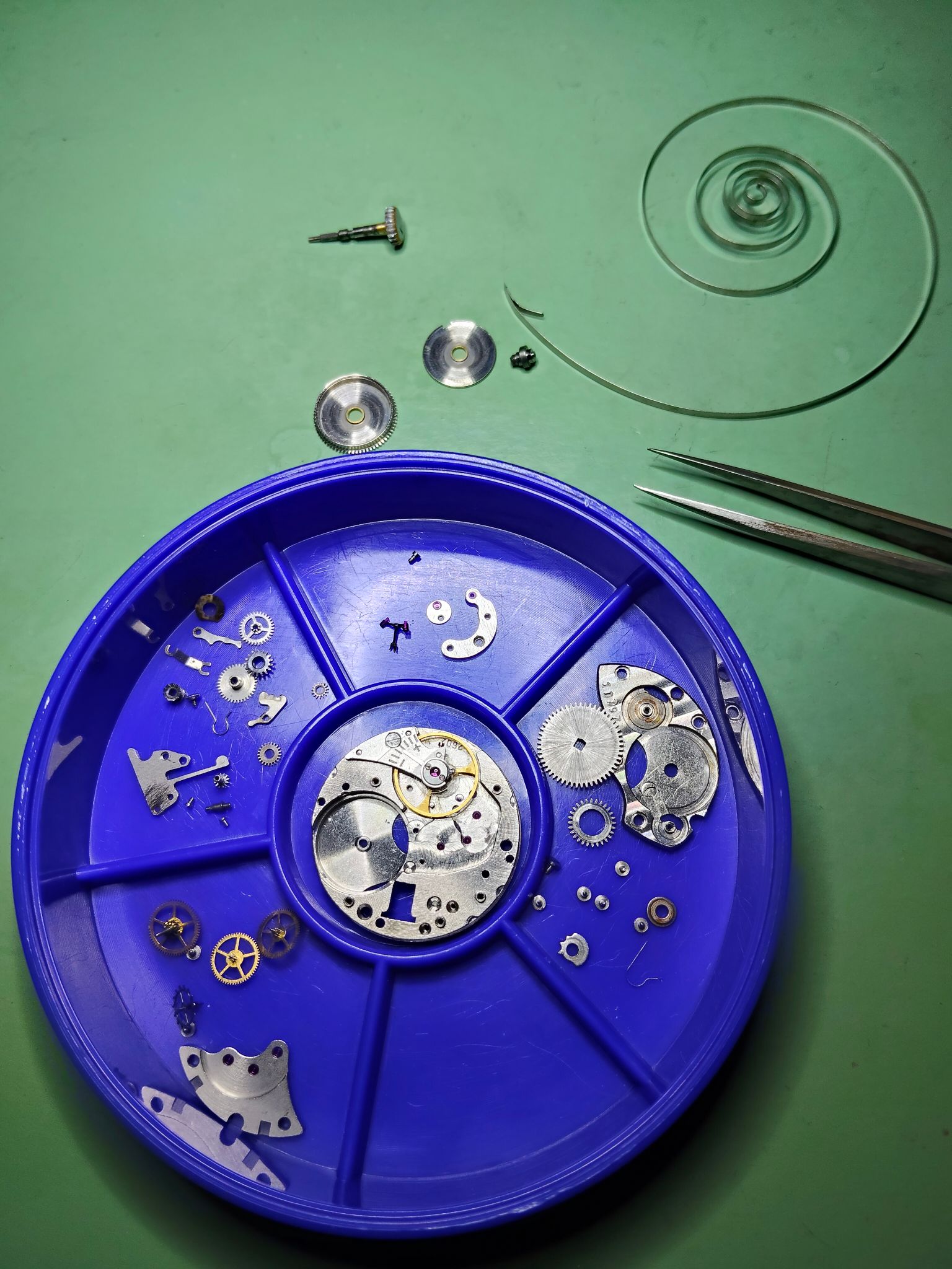

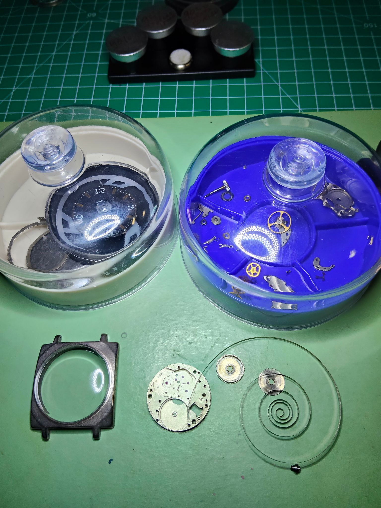

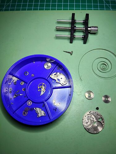

Zim’s onderdelen worden schoongemaakt door vintage Elma

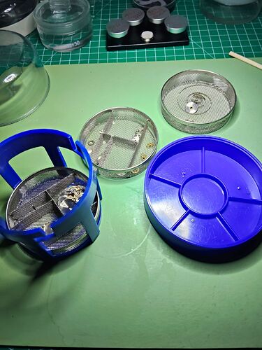

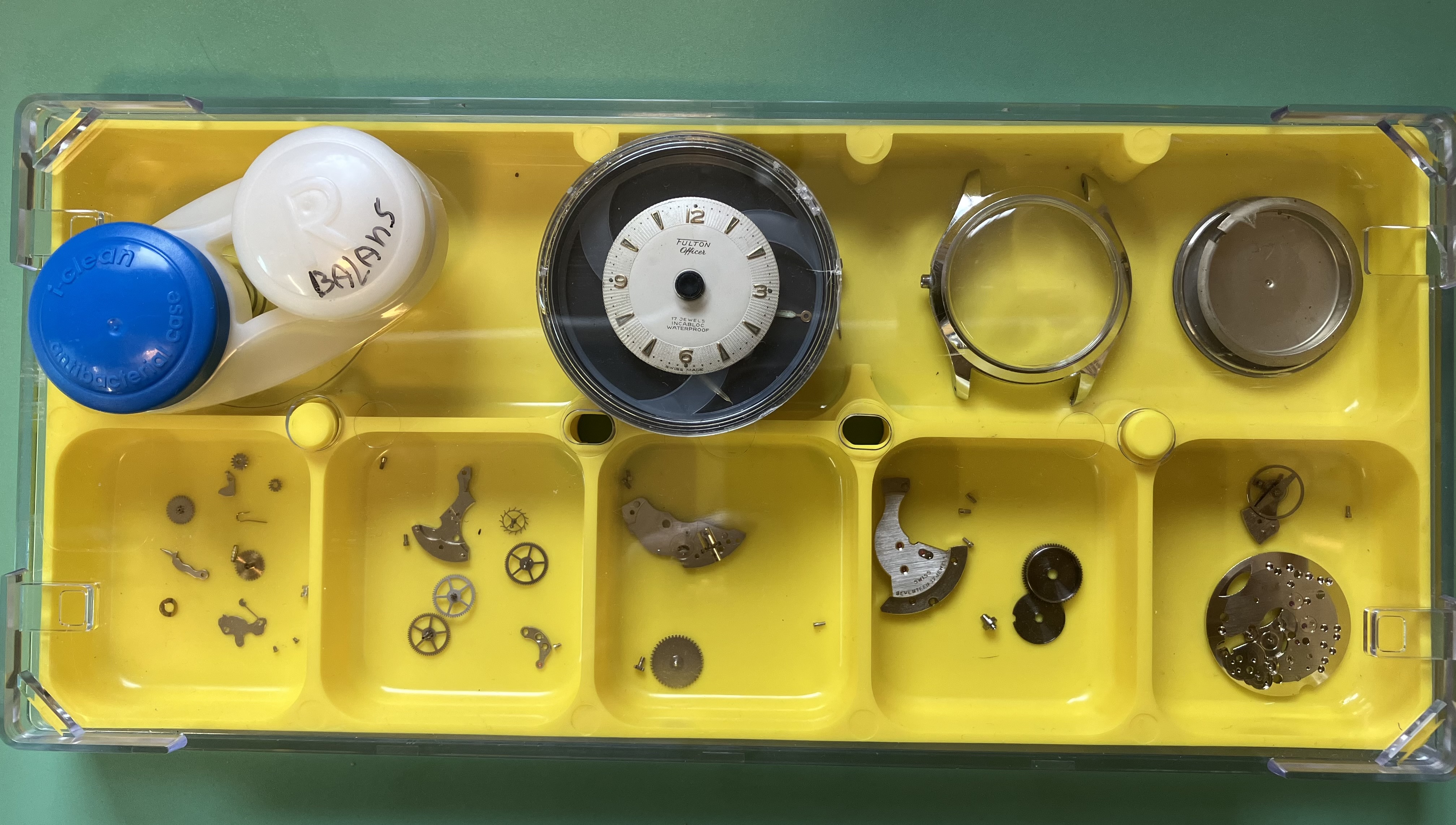

Cleaning zit erop, al mijn bakjes zijn bezet, dus eerst deze even goed schoonmaken en dan de onderdelen terugleggen

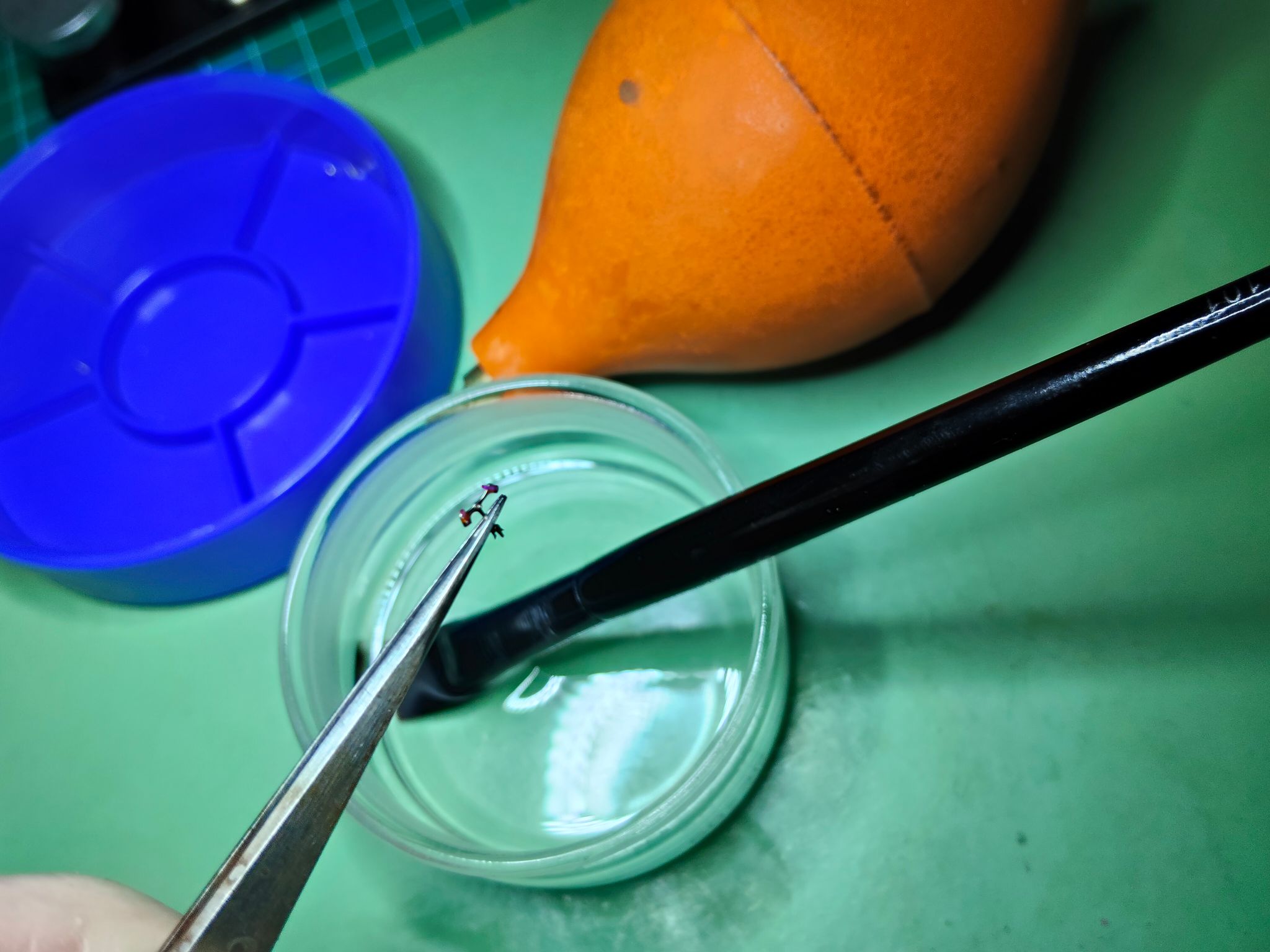

Palletvork wordt met de hand schoongemaakt; ik gebruik hiervoor hexaan, het vervliegt razendsnel
wel even goed na blazen met de balg.
hexaan, wasbenzine, thinner en alcohol heb ik besteld bij het bedrijf, werken met merken

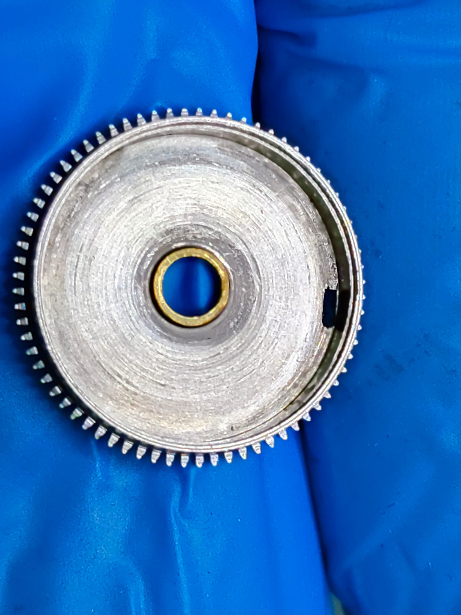

Dus de T-haak moet precies in dat gat komen en de deksel ook. Eerste keer dat ik dit tegenkom. We gaan het eens proberen of dat gaat lukken.
Ik kan niet zien of het T-stuk er goed in zit; ik hoop het wel.
Gewoon lekker doordraaien
Nu benieuwd of het in het gat zit.
Ja hoor, het is gelukt.

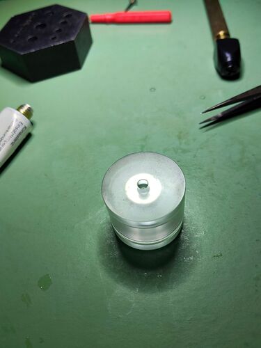

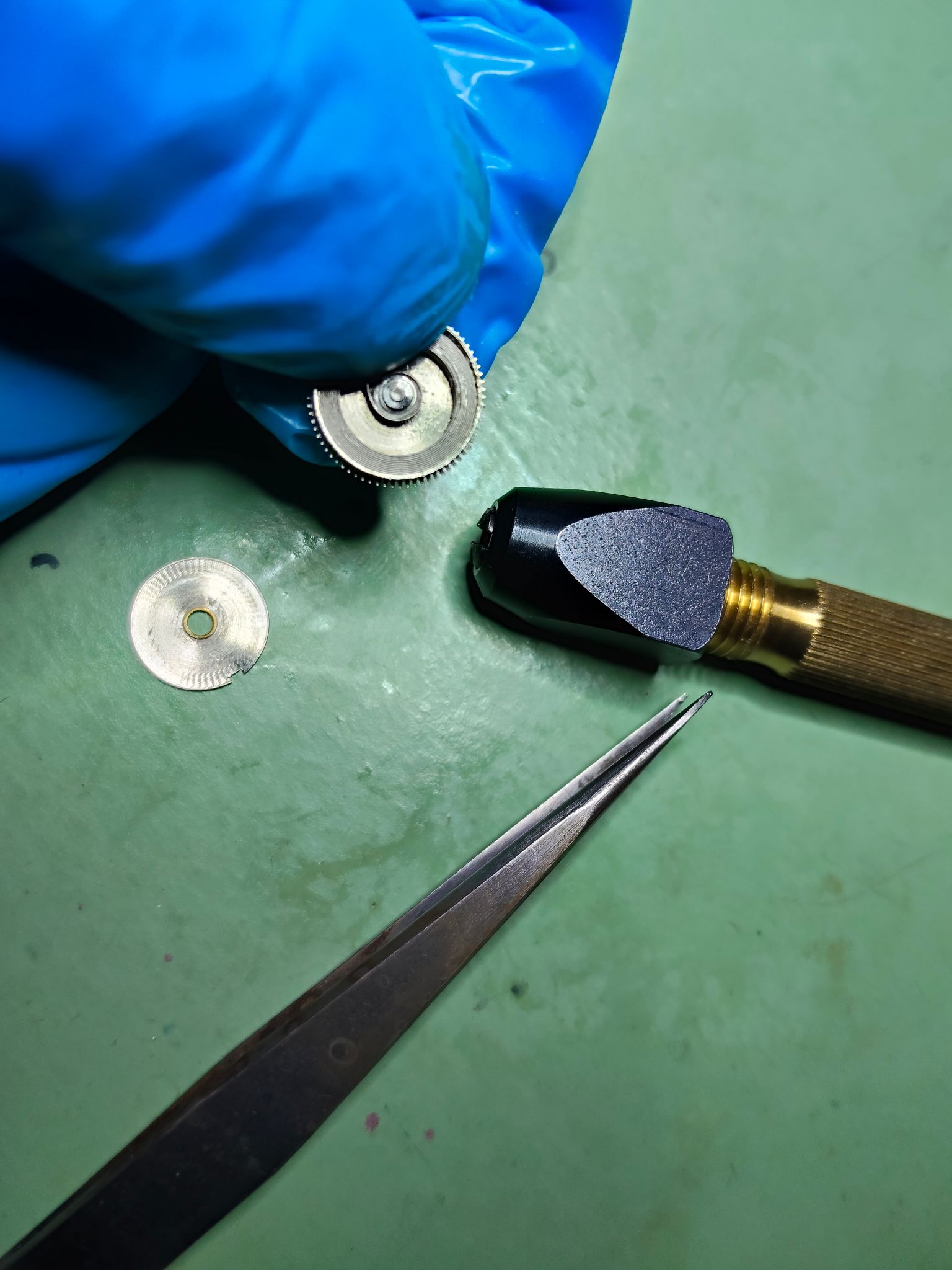

Arbor zit er ook in, ik gebruik daarvoor dit gereedschap, werkt voor mij het beste. Ik heb al eens meegemaakt met de pincet dat ik een halfjaar later de arbor weer tegenkwam; die was toen met een rotgang uit mijn pincet gevlogen.
Deksel in de goede positie leggen
En goed aandrukken
Ik hoor wat ik graag hoor en dat is de klik

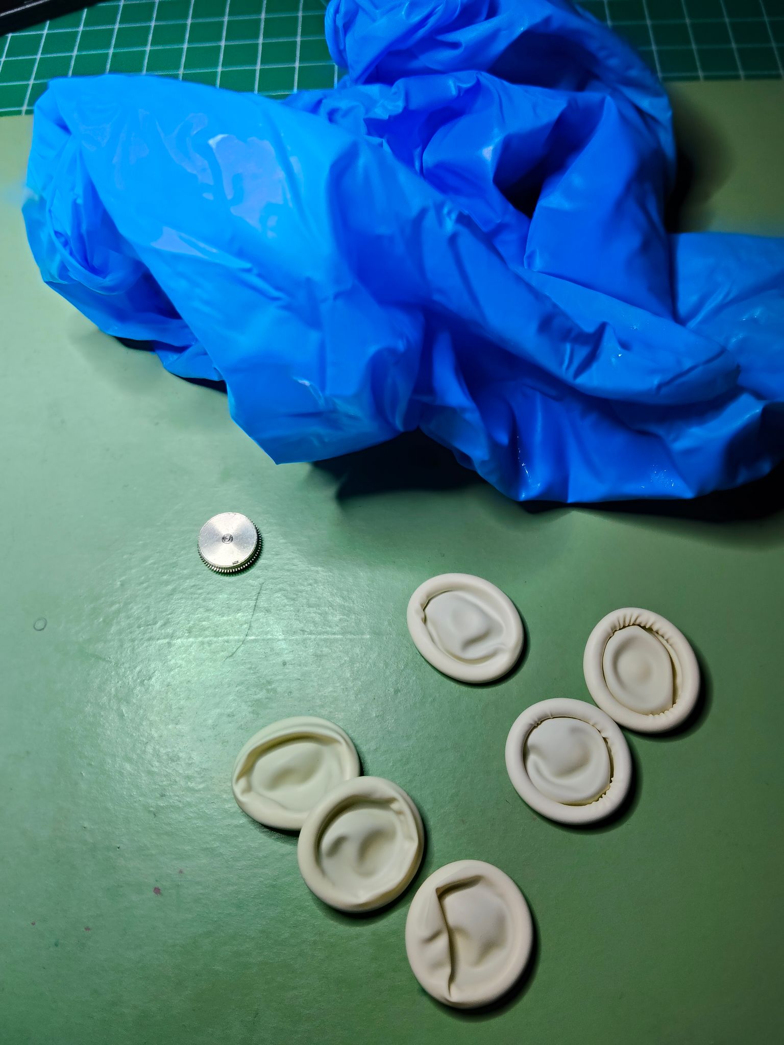

Handschoenen uit en condooms aan, want nu gaan we de onderdelen erin zetten.

Yep, zo zit ie goed.
Die T- haak veren schijnen moeilijk verkrijgbaar te zijn.
